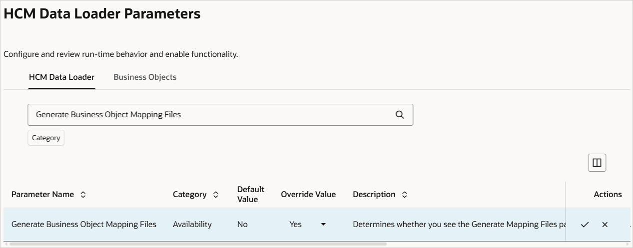

  4. 「ビジネス・オブジェクト・マッピング・ファイルの生成」パラメータを検索します。
  5. 「例による問合せ」フィールドを使用して、パラメータを検索します。
  6. 「上書き」を「はい」に設定します。
  7. マッピング・ファイルの生成を有効にする場合は、次の2つの「オーバーライド」オプションを使用できます。
    オーバーライド値 説明
    カスタムのみ HCMデータ・ローダーでアップロードするビジネス・オブジェクト・データ・ファイルのマッピング・ファイルを生成する機能を使用可能にします。
    ○ カスタム・ファイルに加えて、「ビジネス・オブジェクトの表示」タスクから汎用マッピング・ファイルを生成できます。
  8. 「保存」をクリックします。

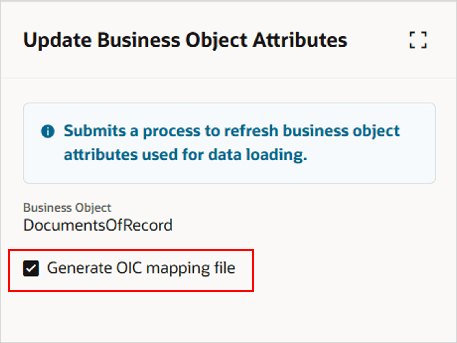

  3. 「文書レコード」ビジネス・オブジェクトを検索して選択し、「処理」→「属性の更新」をクリックします。
  4. ドキュメント・レコードの検索fileld検索を使用します。
  5. 「OICマッピング・ファイルの生成」パラメータ・チェック・ボックスを選択し、「発行」をクリックします。
  6. OICマッピング・ファイルを生成するパラメータを選択します。

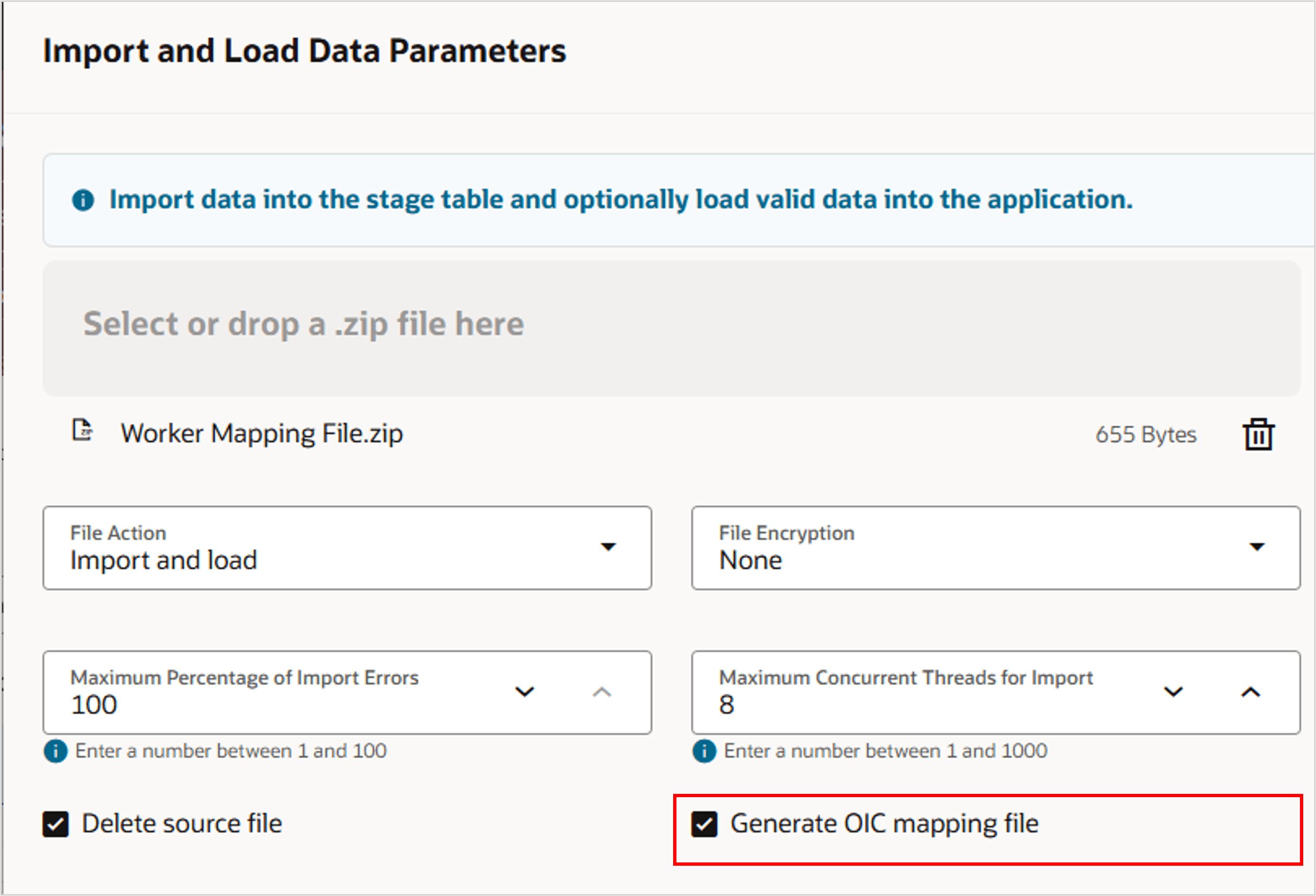

  4. 「ファイルのインポート」→「ローカル・ファイルのインポート」をクリックします。
  5. ダウンロードしたワーカー・マッピングFile.zipをファイル・セレクタにドラッグし、「OICマッピング・ファイルの生成」チェック・ボックスを選択します。
  6. ソース・ファイルを選択し、「パラメータの確認」をクリックします。
  7. 「送信」をクリックします。

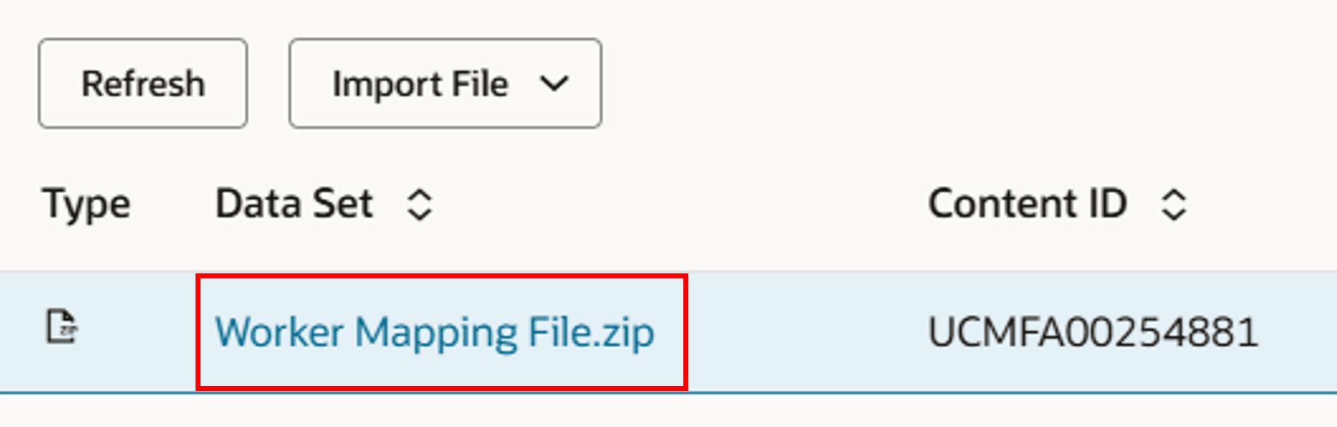

  8. データ・セット名にアクティブなリンクが表示されるまで、表をリフレッシュします。
    データ・セット名がリンクとともに表示されるまでリフレッシュします

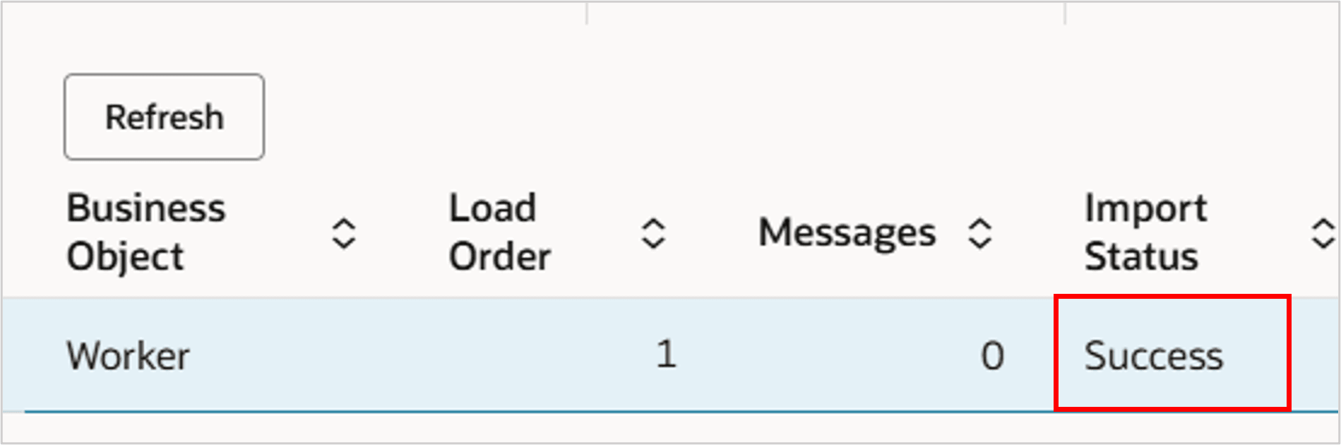

  10. 「インポート・ステータス」が「成功」になるまで、「リフレッシュ」をクリックします。
  11. インポートが成功するまで「リフレッシュ」をクリックします。

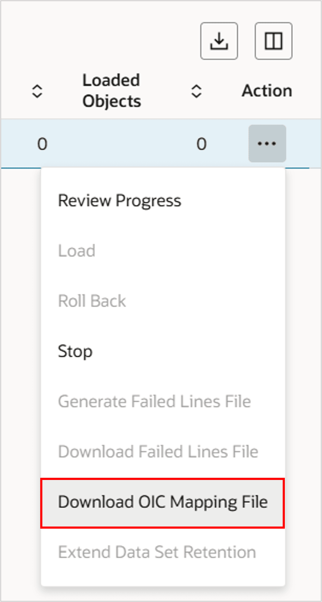

  12. ビジネス・オブジェクトの「アクション」オーバーフロー・ボタンの「OICマッピング・ファイルのダウンロード」オプションをクリックします。
    このオプションは、ビジネス・オブジェクト・ファイルがインポートされ、マッピング・ファイルが使用可能になると有効になります。
  13. 「マッピング・ファイルのダウンロード」ボタンをクリックします

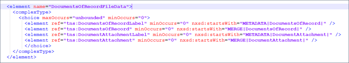

  3. ObjectFileDataグループDocumentOfRecordFileDataを確認します。
  4. DocumentsOfRecordビジネス・オブジェクト階層には、DocumentOfRecordとDocumentAttachmentの2つのオブジェクトがあります。ObjectLabel要素とObject要素は、階層内の各ビジネス・オブジェクトに対して生成されます。

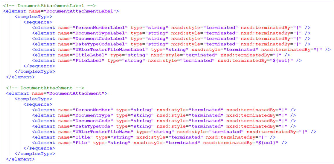

DocumentAttachmentシェイプの編集
  1. 次のものを除くすべての属性について、DocumentAttachmentLabelおよびDocumentAttachmentグループから要素を削除します。
    • 役職
    • File
    • DataTypeCode
    • DocumentCode
    • PersonNumber
    • DocumentType
    • URLorTextorFileName
  2. これらのグループ内の要素を、次の属性順に表示されるように順序変更します。
    • PersonNumber
    • DocumentType
    • DocumentCode
    • DataTypeCode
    • 役職
    • File
    これにより、次のMETADATA行が生成されます。
    METADATA|DocumentAttachment|PersonNumber|DocumentType|DocumentCode|DataTypeCode|URLorTextorFileName|Title|File
これで、ファイルをOICにインポートして、HDLのDocumentOfRecord.datファイルを生成できます。
