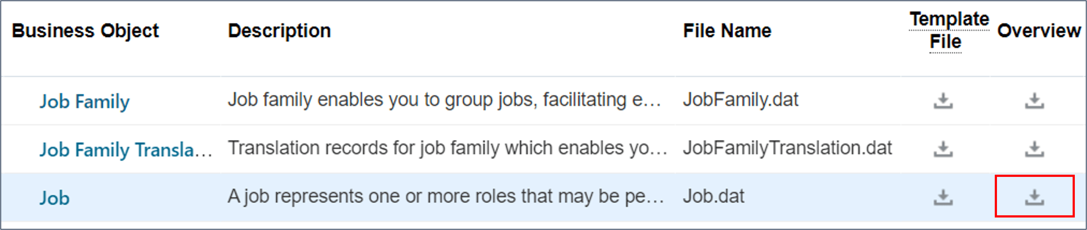

  • ビジネス・オブジェクト概要スプレッドシートをダウンロードします。

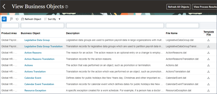

ビジネス・オブジェクトの表示
  1. アプリケーションにログインし、「自分のクライアント・グループ」→「データ交換」→「ビジネス・オブジェクトの表示」にナビゲートします。
  2. サポートされているすべてのオブジェクトをリストする「ビジネス・オブジェクトの表示」表
    「ビジネス・オブジェクトの表示」表には、HCMデータ・ローダー(HDL)およびHCMスプレッドシート・データ・ローダー(HSDL)でサポートされているすべてのビジネス・オブジェクトが表示されます。
    • 「ビジネス・オブジェクト」列には、セッション言語であるビジネス・オブジェクトの名前が表示されます。これをクリックすると、オブジェクト階層が表示されます。
    • 「ファイル名」列には、HDLを使用してそのビジネス・オブジェクトのデータをロードするときに使用するファイル名が表示されます。
    • 「ロード順序」は、ビジネス・オブジェクト・データをロードする順序を示します。

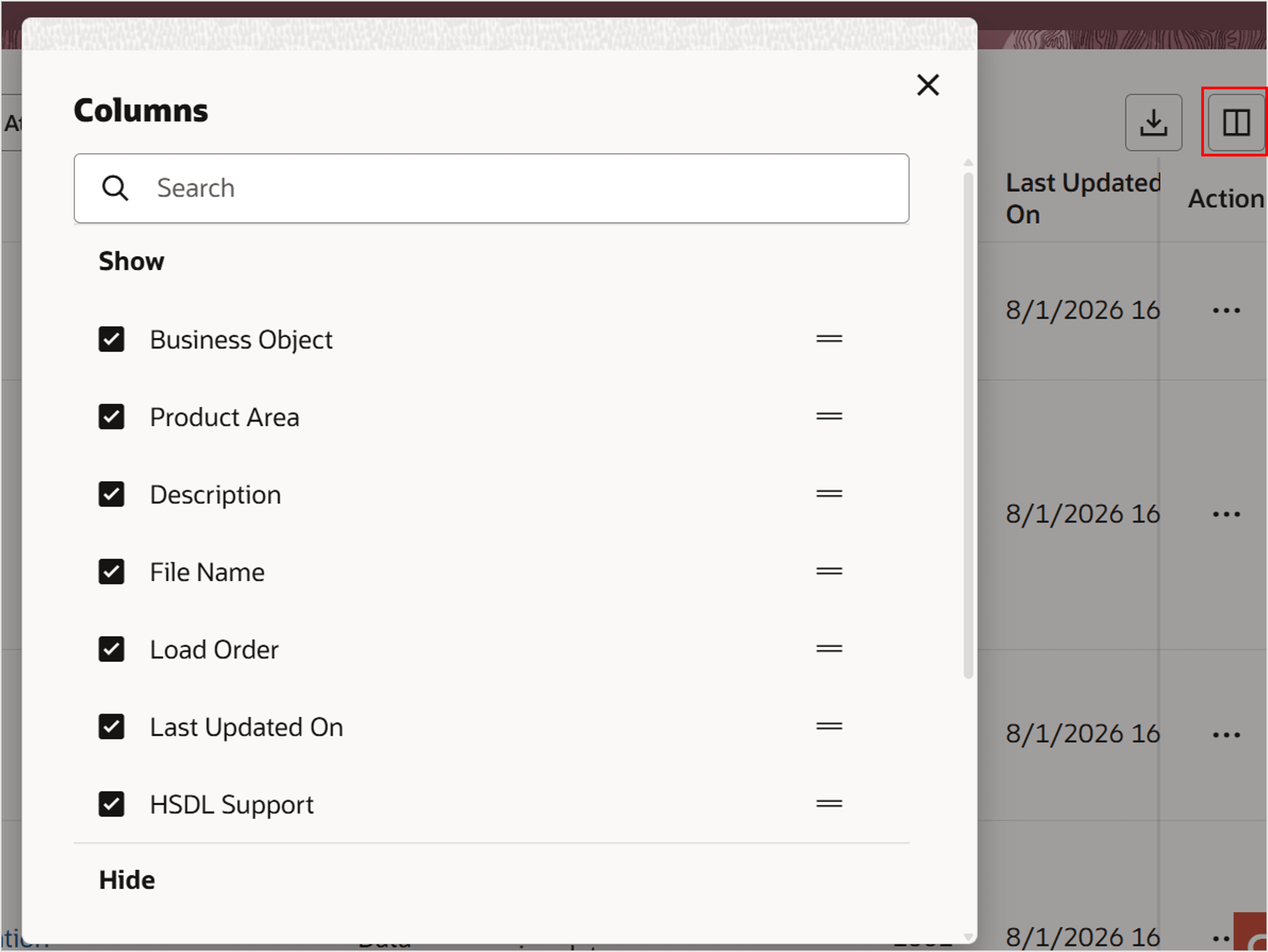

列管理機能を使用して、表示する列とその表示順を選択します。
表示する列を構成します。
ビジネス・オブジェクトのフィルタ処理
「ビジネス・オブジェクトの表示」ページには、多数のフィルタが用意されています。
  1. それぞれを順番に試してみてください:
    • 「製品領域」フィルタは、関連するビジネス・オブジェクトのグループ化に使用される製品領域のリストを提供します。ビジネス・オブジェクトのリストを制限する製品領域を選択します。
      製品領域のリスト

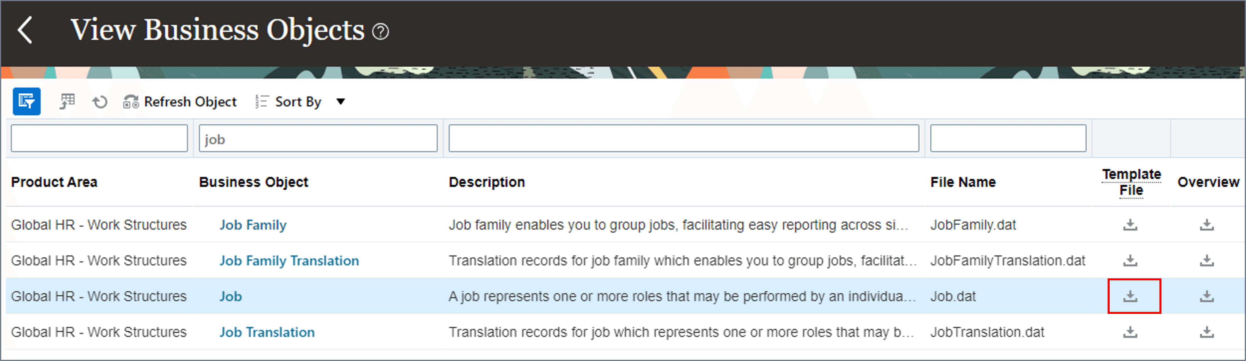

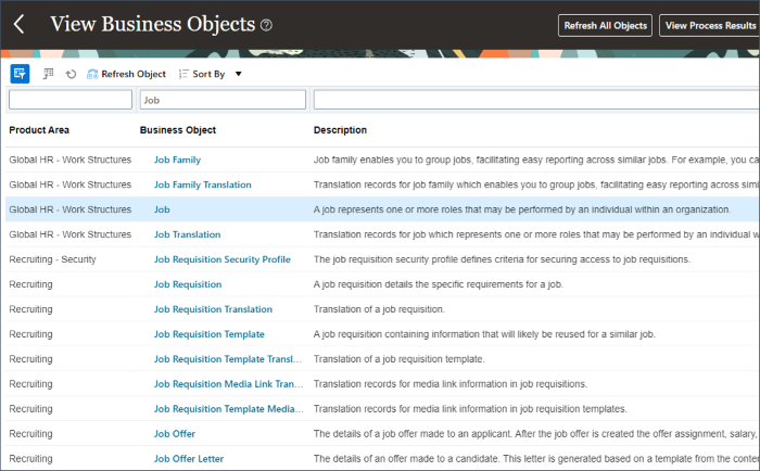

  2. 検索バーを使用して、文字列jobを含むビジネス・オブジェクトを検索します。
  3. 「Job」という単語で始まるすべてのオブジェクトを確認します。
    ジョブ、ビジネス・オブジェクト、説明および製品領域を含むオブジェクトが複数存在することがわかります。これらのうち、ロード・ジョブ用のオブジェクトを識別するのに役立ちます。
    ヒント :
    検索では大/小文字が区別されず、ビジネス・オブジェクト名またはファイル名に指定された文字列を持つすべてのオブジェクトが戻されます。

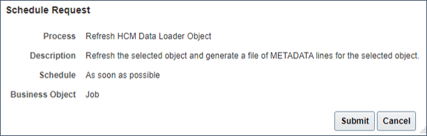

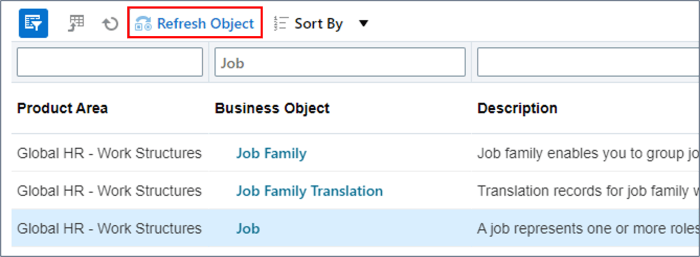

  1. 「ジョブ」ビジネス・オブジェクトの「アクション」ボタンをクリックし、「属性の更新」アクションを選択します。
  2. ジョブ・ビジネス・オブジェクトのリフレッシュ
  3. 「ビジネス・オブジェクト属性の更新」パネルで「発行」をクリックします。
  4. オブジェクトをリフレッシュするプロセスを送信します。
    送信を確認するトースト・メッセージが表示されます。
  5. 「最終更新日」が今日の日付になるまで、「リフレッシュ」をクリックします。

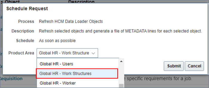

特定の製品領域内のすべてのビジネス・オブジェクトの属性をリフレッシュするには:

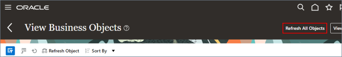

  1. 「Manage Attribute Updates」→「Update by Product Area」をクリックします。
  2. プロセスを発行して、製品領域のすべてのオブジェクトをリフレッシュします。
  3. 値リストを使用して、「Global HR - Work Structures」製品領域を選択します。
  4. 製品エリアを選択します。
    ヒント :
    サポートされているすべてのビジネス・オブジェクトをリフレッシュする場合は「すべて」を選択しますが、リフレッシュには約360のオブジェクト階層で数分かかる場合があります。
  5. 「送信」をクリックします。

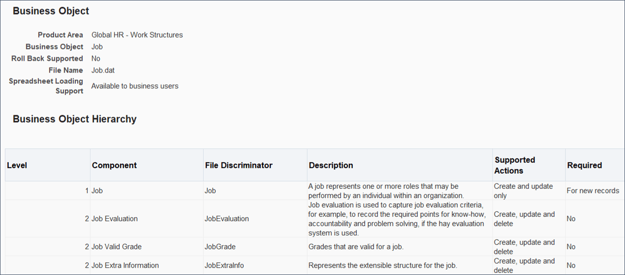

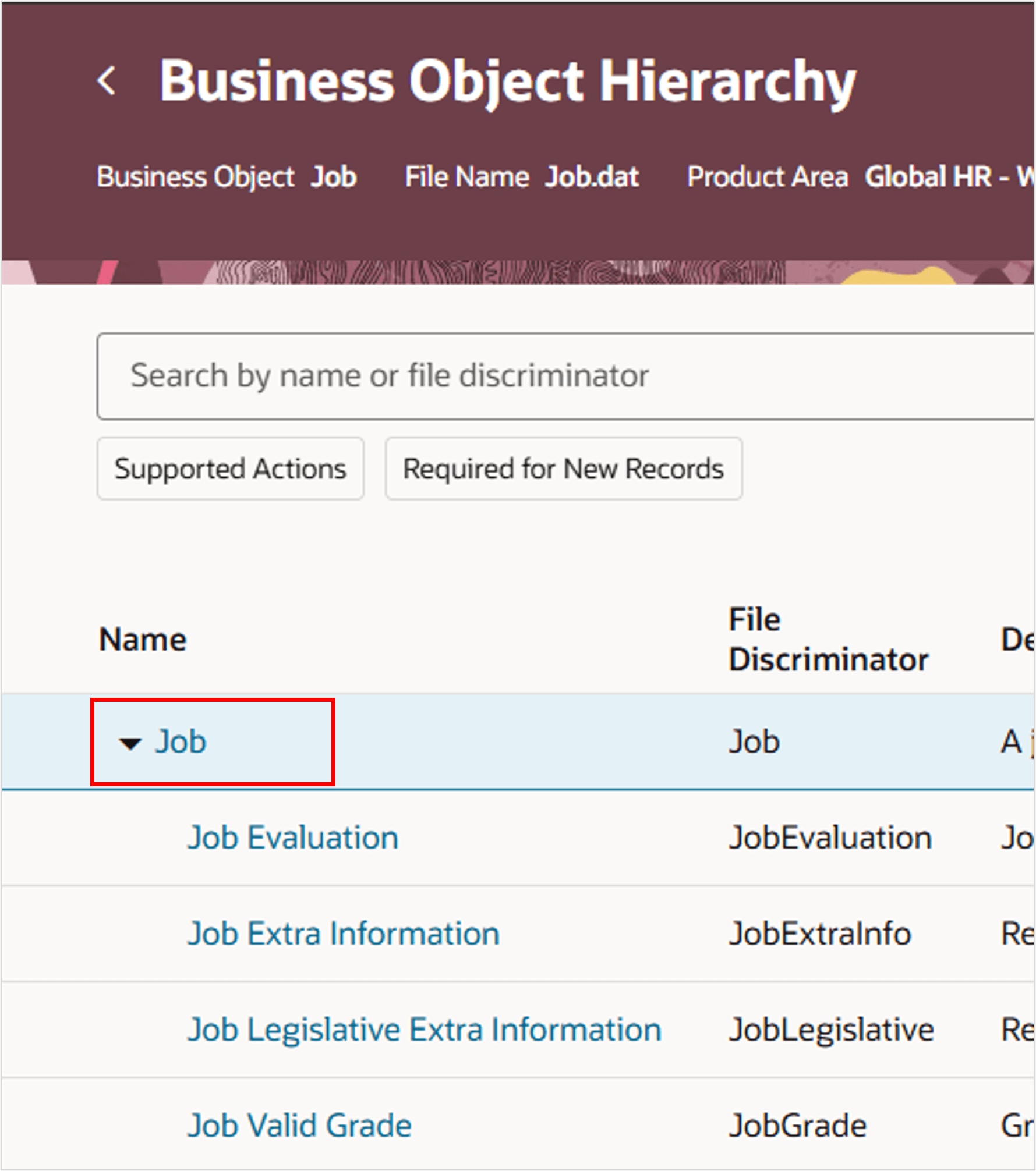

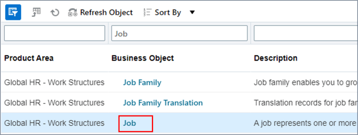

  1. 「ビジネス・オブジェクトの表示」ページを使用して、「ジョブ」ビジネス・オブジェクトを検索します。
  2. 「ジョブ」ビジネス・オブジェクト名をクリックして、「ビジネス・オブジェクト階層」ページにナビゲートします。
  3. ジョブ・ビジネス・オブジェクト名をクリックします。

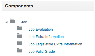

  4. ジョブ・ビジネス・オブジェクト階層内のオブジェクトと親子関係を確認します。
  5. ビジネス・オブジェクト階層内のオブジェクトのレビュー
    ジョブ・オブジェクト階層は、単純な2レベルの階層です。一部のビジネス・オブジェクト(就業者など)には、複数のレベルにわたって多数のオブジェクトがあります。

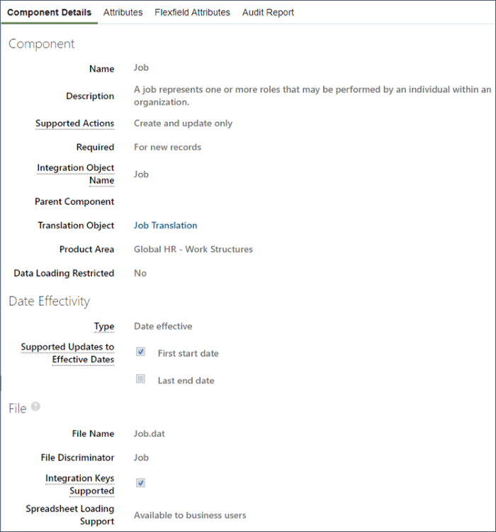

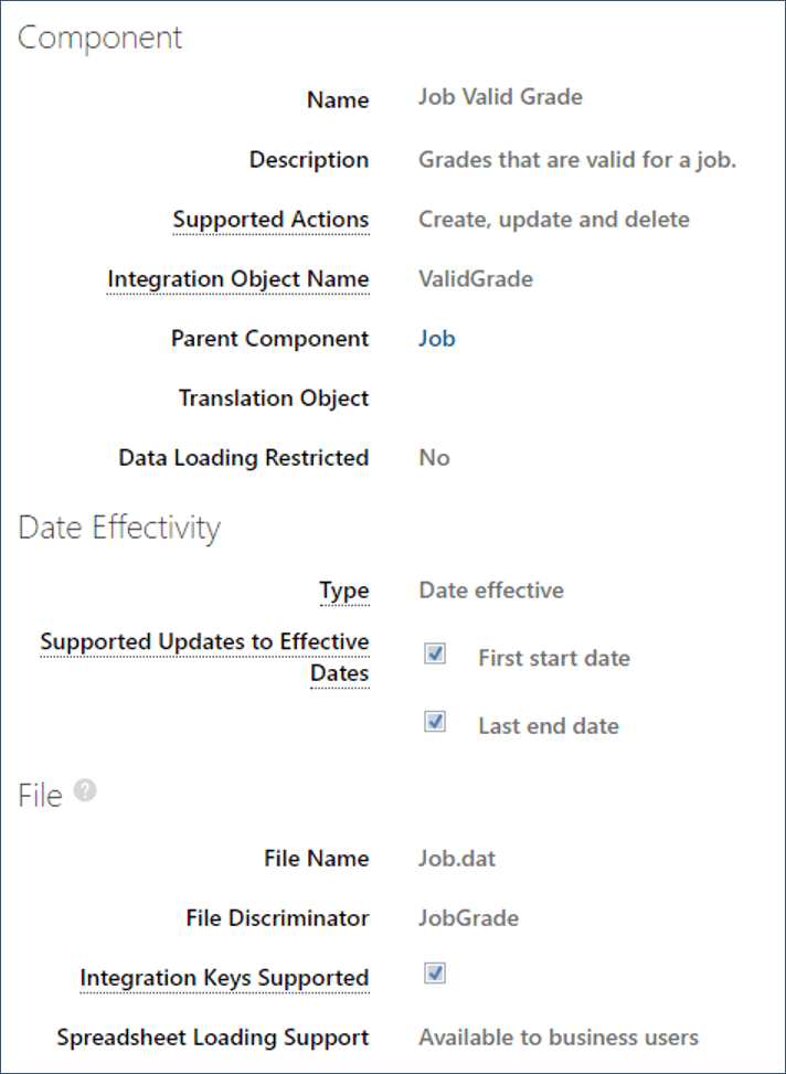

  6. ジョブ・オブジェクトの「アクション」列のアイコンをクリックして、オブジェクト・レベルの詳細を確認します。
    ジョブ・オブジェクトの詳細の確認
    オブジェクトの詳細パネルには、次の情報が表示されます。

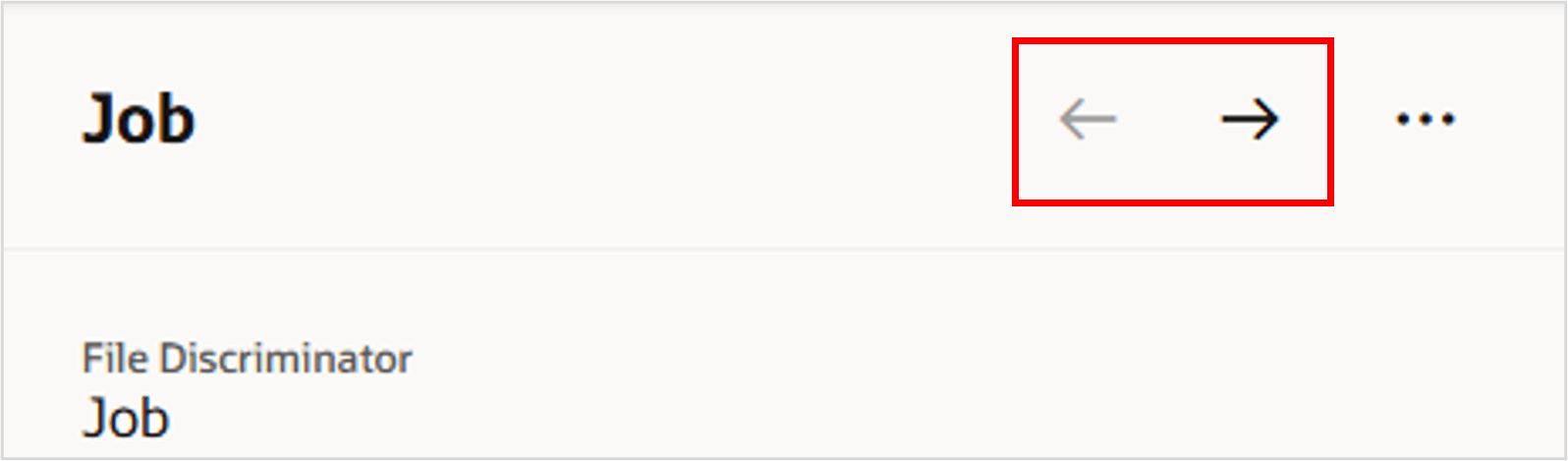

    • ファイル識別子は、HDLファイルのMETADATA、MERGEおよびDELETE行に含める文字列を指定します。ファイル行を使用する階層内のオブジェクトを識別します。
    • 「説明」を使用して、正しいオブジェクトがあることを確認します。説明は、多くの場合、オブジェクトのデータのロード方法に関するガイダンスを提供します。
    • 「サポートされているアクション」には、実行できるアクションが表示されます。すべてのオブジェクトがデータの削除をサポートしているわけではありません。
    • 「新規レコードに必須」は、新規レコードの作成時にこのオブジェクトにデータを指定する必要があるかどうかを示します。
    • インテグレーション オブジェクト名は、インテグレーション キーを使用してレコードを識別する場合に便利です。これは、インテグレーション キー値を抽出する際に知っておく必要があります。
    • ビジネス・オブジェクトの階層表現に加えて、「親オブジェクト」には、翻訳された親の名前が表示されます。これは、階層の最上位オブジェクトでは表示されません。
    • オブジェクトが変換される属性値をサポートする場合、「変換オブジェクト」は、変換のロードに使用されるビジネス・オブジェクトに名前を付けます。
    • HSDLサポートは、HCMスプレッドシート・データ・ローダーを使用してこのオブジェクトのデータを一括ロードできるユーザーを示します。
    • 「日付タイプ」には、オブジェクトで使用される日付のタイプを指定します。有効日オブジェクトの場合、既存の有効開始日または終了日を調整できる場合は、「最初の有効開始日に対する更新のサポート」および「最後の有効終了日に対する更新のサポート」詳細が表示されます。たとえば、ジョブは有効日ですが、有効終了日は調整できず、常に終了時間になります。ジョブの可用性を「終了」するには、かわりにジョブを非アクティブにします。
  7. ナビゲーション・ボタンを使用して、階層内の他のオブジェクトの詳細をスクロールします。
    オブジェクトの詳細をスクロールします
  8. ジョブ有効等級の詳細を確認します。
  9. ジョブ有効等級オブジェクト詳細のレビュー
    これは子オブジェクトであるため、「親オブジェクト」が表示されます。

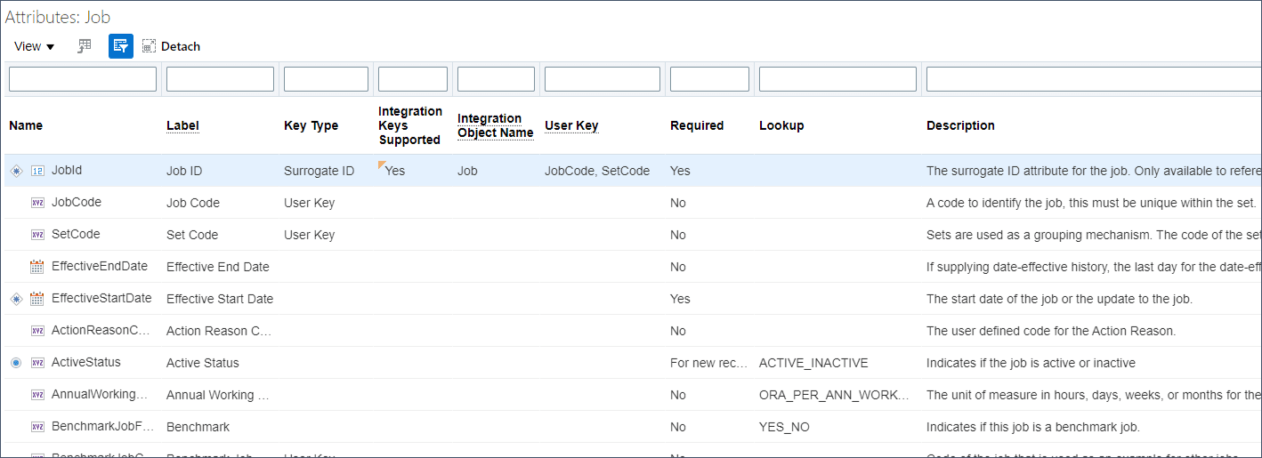

  1. 「ジョブ」オブジェクトの「ビジネス・オブジェクト階層」ページからオブジェクトの「名前」をクリックします。
  2. 属性詳細にナビゲートします
    Jobオブジェクトで使用可能なすべての属性が表示されます:
    ジョブ属性詳細のレビュー
    属性表には多数の列があり、その一部はデフォルトで表示されません。
    • 「名前」および「説明」がセッション言語で表示されます。
    • 「METADATA属性」には、属性のデータをアップロードするときにファイル内のMETADATA行に含める必要がある文字列が表示されます。
    • 「データ型」は、属性に提供するデータのタイプを示し、書式データを制御できます。たとえば、YYYY/MM/DDという書式の日付データ型の属性にデータを指定します。
    • 「キー・タイプ」は、このオブジェクトおよびこのオブジェクトによって参照されるレコードの識別に属性がどのように使用されるかを示します。

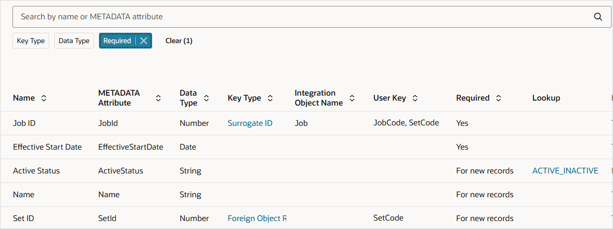

  3. 「必須」フィルタをクリックします。
    ジョブ属性詳細のレビュー
    • 「必須」列は、属性が常に必須であるか、新規レコードに必須であるかを示します。
    • 「参照」列には、この属性の検証に使用される参照タイプを指定します。

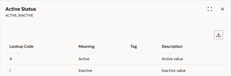

  4. 「アクティブ・ステータス」属性の「参照」リンクをクリックします。
    パネルに参照の値が表示されます。これは、サイズとエクスポートされた表の内容を最大化できます。
    参照値のレビュー
  5. ノート:
    HDLファイルで参照検証済属性の値を指定する場合は、参照コードまたは内容を指定できます。参照コードは翻訳されないため、指定することをお薦めします。参照の意味などの翻訳された値を指定する場合は、セッション・ユーザーではなく、データのロードに使用される昇格されたユーザーであるため、通常はUSの環境のベース言語でそれらを指定する必要があります。

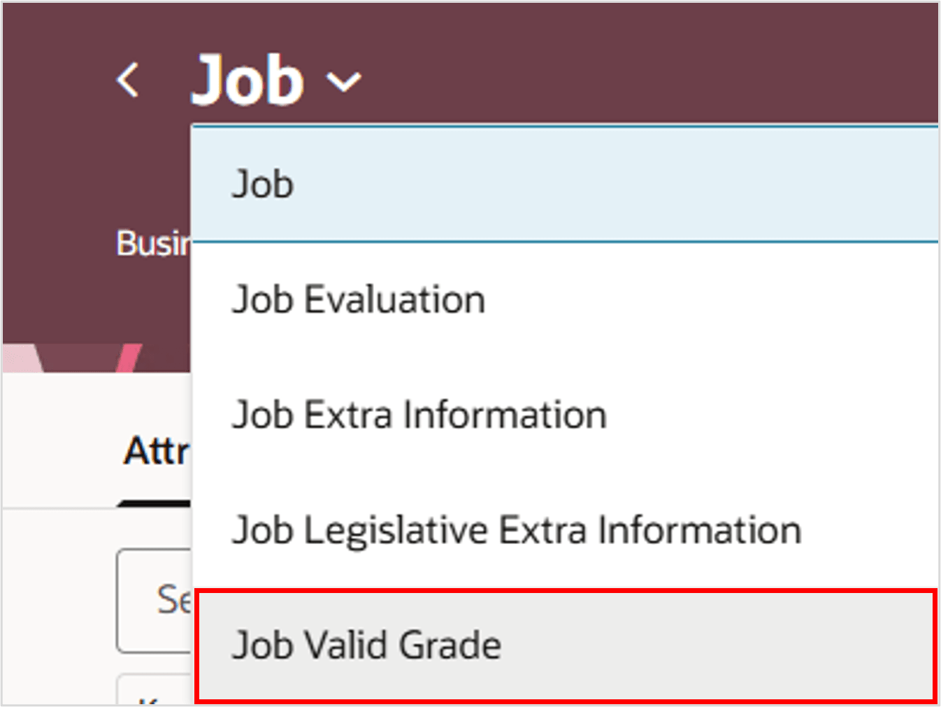

  1. ページ・ヘッダーをクリックして、フォーカスされているオブジェクトをジョブ有効等級に変更します。
    ジョブ有効等級の属性詳細のレビュー

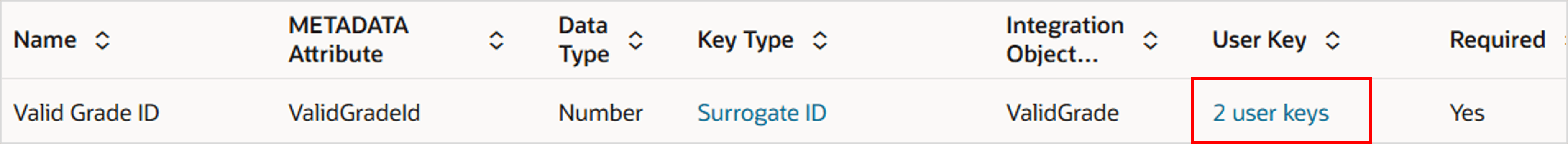

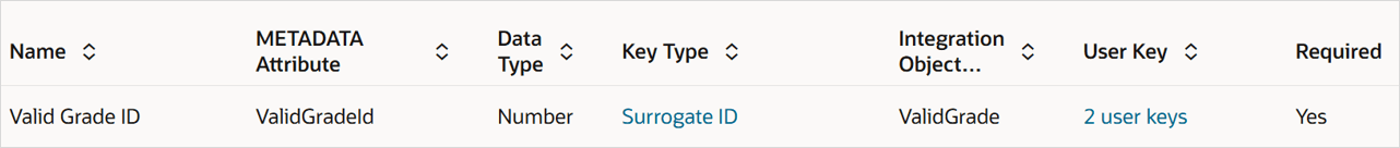

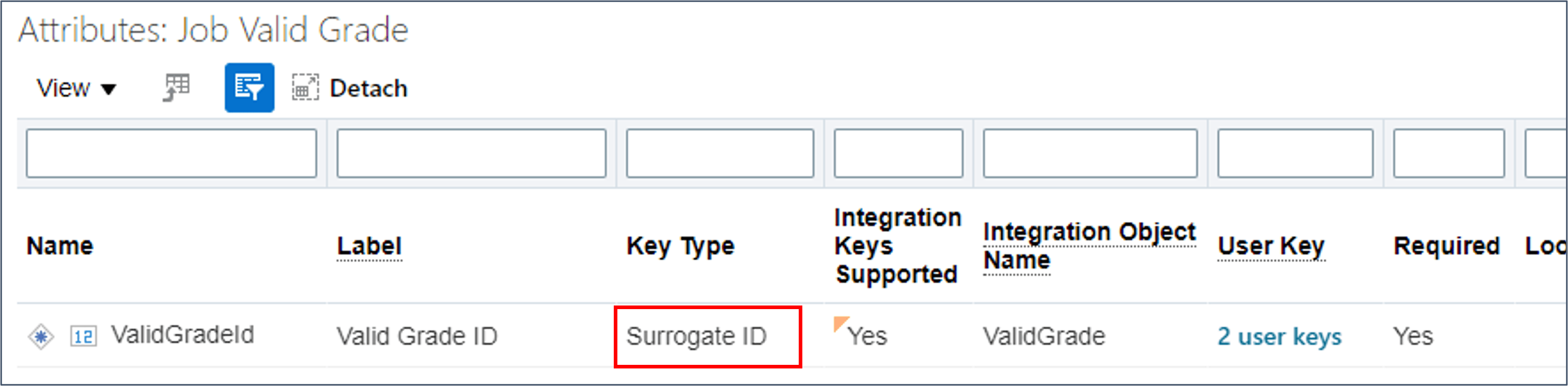

  2. 「キー・タイプ」フィルタを使用して、「サロゲートID」のキー・タイプを持つ属性を絞り込みます。
  3. サロゲートID詳細のレビュー

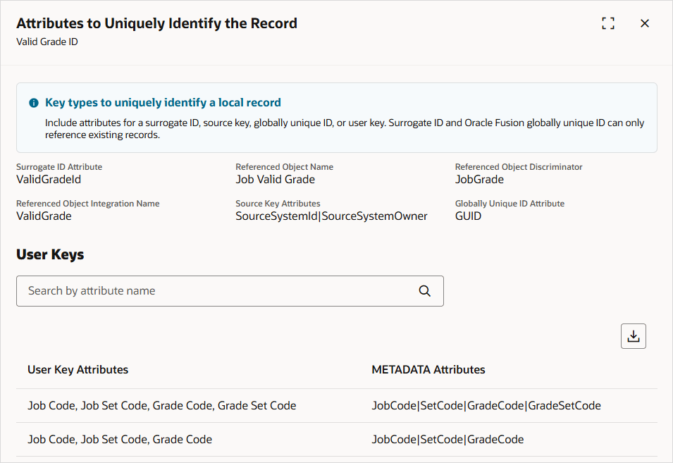

  4. 「サロゲートID」リンクをクリックして、「レコードを一意に識別する属性」パネルを開きます。
    代替キー詳細の確認
    このパネルには、オブジェクトのレコードを一意に識別するために使用できるキー・タイプの詳細と、各キー・タイプに使用する属性が表示されます。
    • 最初の行には、サロゲートID属性および参照するオブジェクトの詳細が表示されます。
    • 2行目には、統合キーの詳細が表示されます。
      • 参照オブジェクト統合名 - オブジェクトの統合オブジェクト名。
      • ソース・キー属性 - ソース・キーの使用時に指定する属性。
      • グローバル一意ID - グローバル一意IDの使用時に指定する属性。
    • 「ユーザー・キー」セクションには、オブジェクトのレコードを一意に識別するユーザー・キーがリストされます。ジョブ有効等級には、2つのユーザー・キーがあります。

  5. パネルを閉じ、表内のサロゲートID属性の他の列を確認します。
    属性詳細のレビュー
    ヒント :
    「必須」の値が「はい」の場合、サロゲートIDが必須であるか、サポートされている代替キーのいずれか(ソース・キー、グローバル一意IDまたはユーザー・キー)であることを示します。

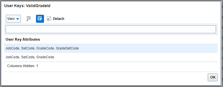

  6. 「ユーザー・キー」列の「2ユーザー・キー」リンクをクリックします。
    ユーザー・キー・リンクをクリックします
    これにより、「レコードを一意に識別する属性」パネルも開きます。
    ユーザー・キー詳細の確認
    「ユーザー・キー」セクションには、セッション言語の属性名と、2つの各ユーザー・キーのMETADATA属性名が表示されます。

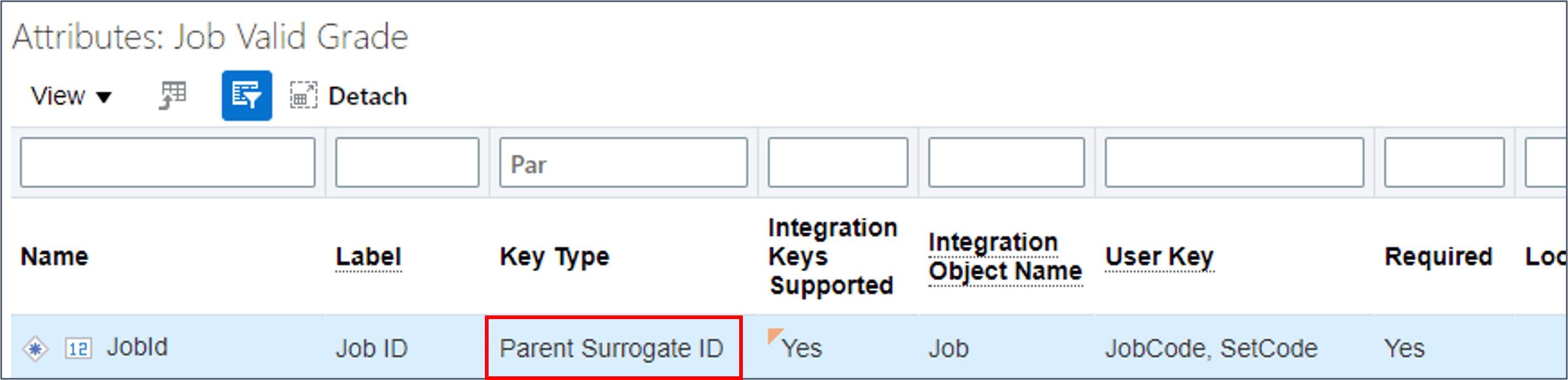

  7. パネルを閉じた後、「キー・タイプ」が「親サロゲートID」の属性を検索します。
  8. 親サロゲートIDのレビュー
    親サロゲートID属性は、オブジェクト階層内の子オブジェクトの親レコードを一意に識別します。

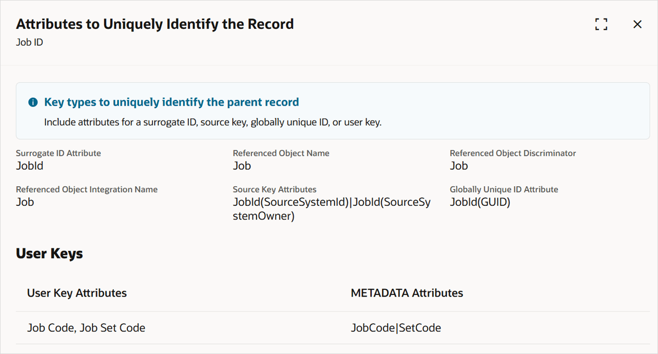

  9. 「親代理ID」リンクをクリックして、親レコードを一意に識別するために使用できる各キー・タイプの属性を表示します。
    親サロゲートID詳細のレビュー
    「ジョブ有効等級」の場合、親オブジェクトは「ジョブ」で、サロゲートID値を指定するには、属性JobIdを使用します。
    親ジョブへの参照は、「参照オブジェクト統合名」、「ソース・キー属性」および「グローバル一意ID属性」から参照される統合キーを使用して行うこともできます。「ユーザー・キー」セクションには、1つのユーザー・キーが表示されます。

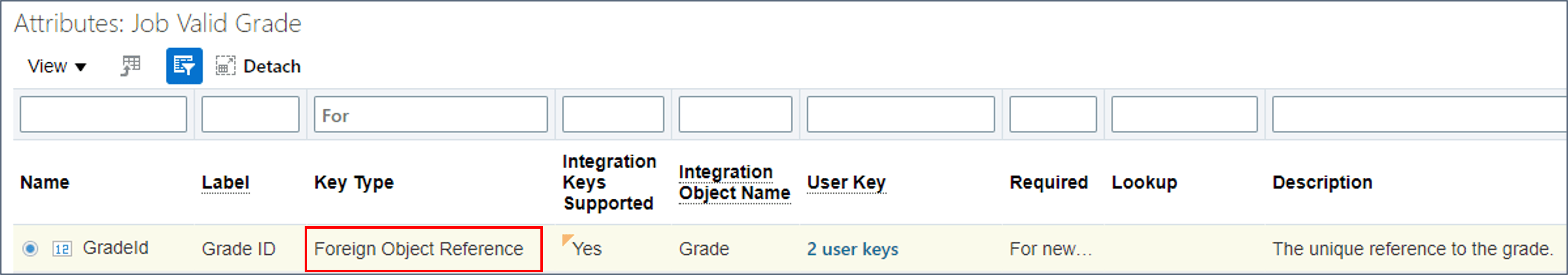

  10. 「キー・タイプ」が「外部オブジェクト参照」の属性を検索します。
  11. 外国のサロゲートIDのレビュー
    GradeId属性は、Gradeオブジェクトへの参照を提供します。これは、「説明」によって確認されます(ここには示されていません)。
    • この属性では、「統合オブジェクト名」列で識別される統合キーもサポートされ、等級を一意に識別するための2つのユーザー・キーが提供されます。
    • 「必須」列は、新規レコードの作成時に等級への参照を指定する必要があることを示しますが、サロゲートID、統合キーまたはユーザー・キーを使用できます。

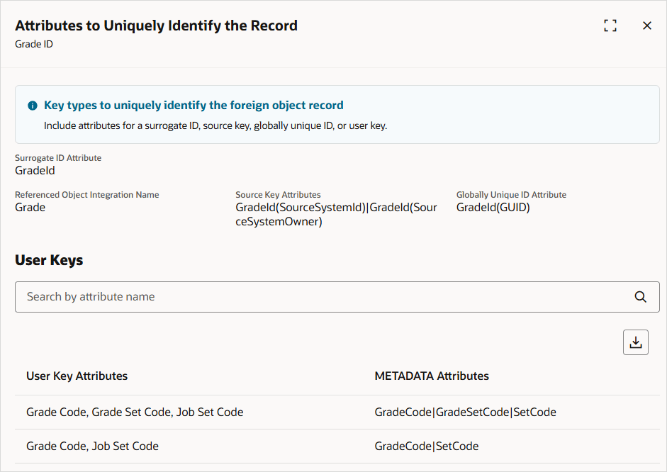

  12. 「外部オブジェクト参照」リンクをクリックして、「レコードを一意に識別する属性」パネルを開き、サポートされているキー・タイプおよび等級の識別に使用する属性を確認します。
    外国のサロゲートID詳細のレビュー
  13. ヒント :
    常にこのパネルの情報メッセージを読んでください。参照のタイプとサポートされているキー・タイプを要約します。

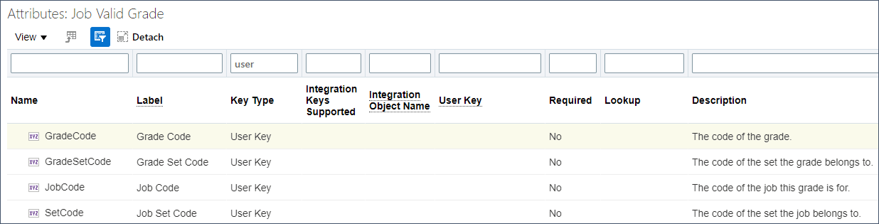

  14. パネルを閉じた後、「キー・タイプ」が「ユーザー・キー」の属性を検索します。
  15. ユーザー・キー属性の確認
    これらは、サロゲートID、親サロゲートIDおよび外部サロゲートID属性のユーザー・キーに含まれる属性です。
    ヒント :
    ソース・キーやサロゲートID値など、参照されるレコードを識別するために別のキー・タイプを指定できるため、ほとんどのユーザー・キーでは「必須」列の値は「いいえ」になる場合があります。

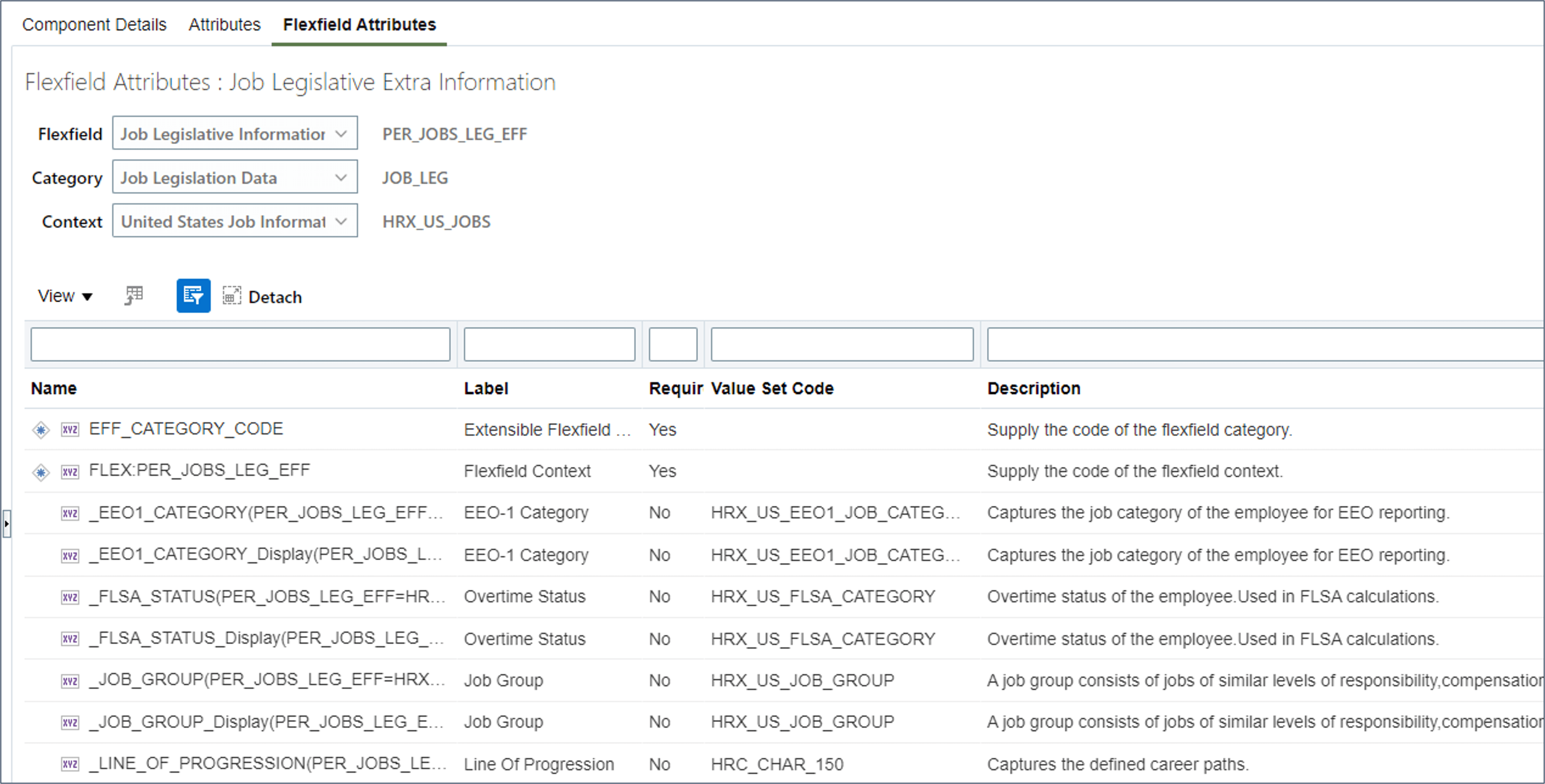

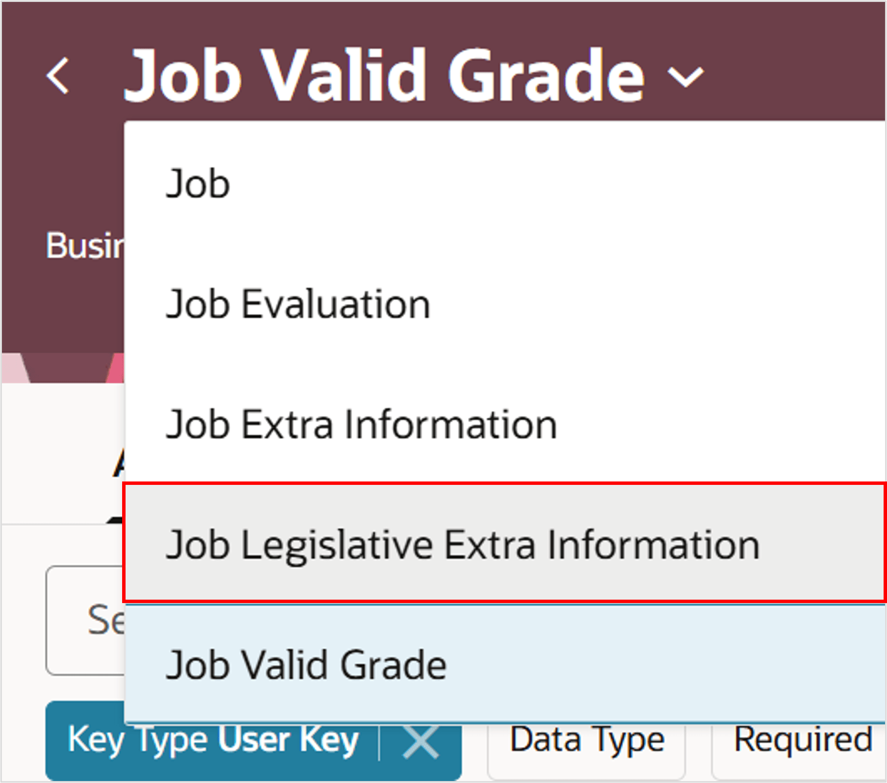

  1. ページ・コンテキストを「ジョブ国別仕様抽出情報」に変更します。
    オブジェクトをジョブ国別仕様抽出情報に変更
  2. 「フレックスフィールド属性」タブをクリックします。
  3. ユーザー・キー属性の確認
    ヒント :
    「フレックスフィールド属性」タブは、階層内で選択されたオブジェクトがフレックスフィールド・セグメントをサポートしている場合にのみ表示されます。

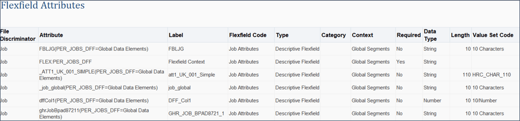

  4. フィルタを使用して、「ジョブ国別仕様データ」カテゴリおよび「米国のジョブ情報」コンテキストの属性を表示します。
    フレックスフィールド・コンテキスト属性のレビュー

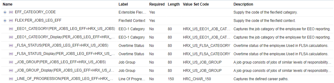

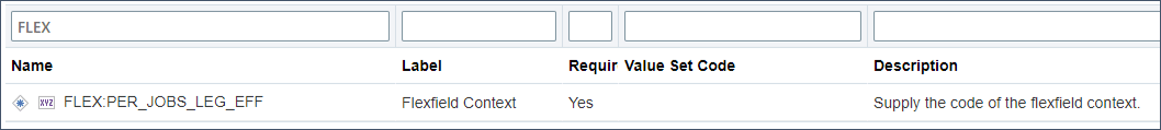

  5. FLEXで始まる属性を検索します。
    FLEX:{flexfield code}属性は、フレックスフィールド・セグメントのデータを指定するときに常に必要です。
    • 属性名は、データが入力されているフレックスフィールド・コードをHDLに指示します。たとえば、PER_JOBS_LEG_EFFです。
    • フレックスフィールド・セグメントを含むデータ明細ごとに、この属性に、明細に指定されたデータのフレックスフィールド・コンテキスト・コードを指定します。
      ヒント :
      「METADATA属性」を参照してフレックスフィールド・コンテキスト・コードを決定するか、列の管理機能を使用して「コンテキスト・コード」を表に追加できます。

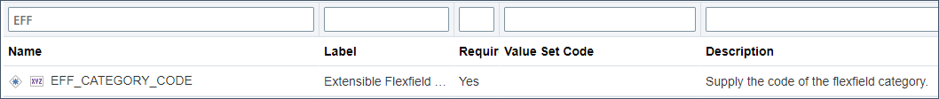

  6. EFF_CATEGORY_CODE属性を検索します。
  7. フレックスフィールド・カテゴリ属性のレビュー
    EFF_CATEGORY_CODE 属性は、拡張可能フレックスフィールド・セグメントのデータを指定するときに常に必要です。この属性には、JOB_LEGなどの拡張可能フレックスフィールド・カテゴリ・コードを指定します。
    ヒント :
    「列の管理」パネルを使用して、「カテゴリ・コード」を表に追加します。
    ノート:
    付加フレックスフィールドにはカテゴリがないため、このフィールドは付加フレックスフィールドには使用できません。
  8. リストされているその他の属性を確認します。
  9. フレックスフィールド・セグメント属性のレビュー
    フレックスフィールドMETADATA属性名には、次の形式で常にヒントがあります。
    {flexfield attribute name}({flexfield code}={context code})
    たとえば、_EEO1_CATEGORY(PER_JOBS_LEG_EFF=HRX_US_JOBS)です。この形式は、EEO-1 CategoryセグメントがHRX_US_JOBSコンテキストのPER_JOBS_LEG_EFFフレックスフィールドに属することをHDLに指示します。
    一部のフレックスフィールド・セグメントには、2つの属性があり、1つはコードを受け入れ、もう1つは意味または表示値を受け入れます。表示値を受け入れる属性の形式は常に次のとおりです。
    {flexfield attribute name}_Display({flexfield code}={context code})
    たとえば、_EEO1_CATEGORY_Display(PER_JOBS_LEG_EFF=HRX_US_JOBS)です。

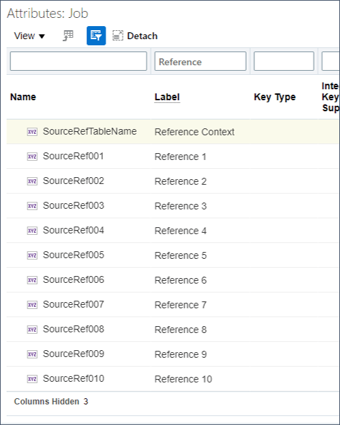

タスク7: ソース参照属性の理解
HCMデータ・ローダーによってロードされたデータは汎用ステージング表に保持され、ビジネス・オブジェクトに指定された値が常に同じデータベース列に格納されるとはかぎりません。
警告:
HDLステージング表からデータを直接読み取ろうとしないでください。かわりに、ソース参照属性にレポート、合計または突合せする属性値を指定します。

  1. 任意のビジネス・オブジェクトで使用可能な属性をレビューします。
  2. 「参照」で始まるラベルを持つ属性を検索します。
  3. ソース参照属性のレビュー
    10個の参照属性と1つの参照コンテキスト属性があります。
    ヒント :
    これらの属性は、HCMデータ・ローダーでサポートされているすべてのオブジェクトで共通です。
    METADATA行では、次の形式を使用して、各ソース参照列に名前を付けるプロンプトを指定します。
    SourceRefTableName={context value}|SourceRef001={source-column-001}|SourceRef002={source-column-002}|SourceRef003={source-column-003}
    たとえば次のようにします。
    METADATA|ElementEntry|...|SourceRefTableName=ElementEntry|SourceRef001=PersonNumber|SourceRef002=ElementName|SourceRef003=Amount

これを手動で生成するかわりに、ビジネス・オブジェクト階層のすべてのMETADATA行を含むテンプレート・ファイルをダウンロードできます。
  1. 「ビジネス・オブジェクトの表示」ページで、「ジョブ」ビジネス・オブジェクトを選択し、「METADATAテンプレートのダウンロード」処理をクリックします。
  2. METADATAテンプレート・ファイルのダウンロード
    ビジネス・オブジェクトの名前付きファイルがダウンロードされます(この場合はJob.dat)。

概要スプレッドシートでは、「ビジネス・オブジェクトの表示」ユーザー・インタフェースと同じ情報がスプレッドシート形式で提供されます。これは、ビジネス・オブジェクト形状をオフラインでレビューする場合や、ビジネス・オブジェクト階層内のオブジェクト間で属性を検索する場合に役立ちます。
  1. 「ビジネス・オブジェクトの表示」ページで、「ジョブ」ビジネス・オブジェクトを選択し、「概要スプレッドシートのダウンロード」処理をクリックします。
  2. 概要スプレッドシートのダウンロード
    Job.xlsxという名前のファイルがダウンロードされます。

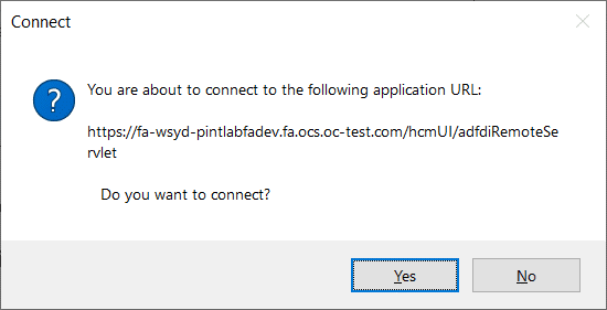

  3. ダウンロードしたファイルを開き、接続するかどうかを確認するプロンプトが表示されます:
    接続しますか。
    ノート:
    デスクトップ統合ツールが正常にインストールされた場合にのみ、ログインするよう求められます。
  4. 「はい」をクリックします。

  6. 「階層詳細」ワークシートの情報を確認します。
  7. 階層詳細ワークシートのレビュー

  10. 「フレックスフィールド属性」ワークシートをクリックします。オブジェクト階層でフレックスフィールド・セグメントへのロードがサポートされている場合、属性のリストがダウンロードされます。
  11. フレックスフィールド属性ワークシートのレビュー
