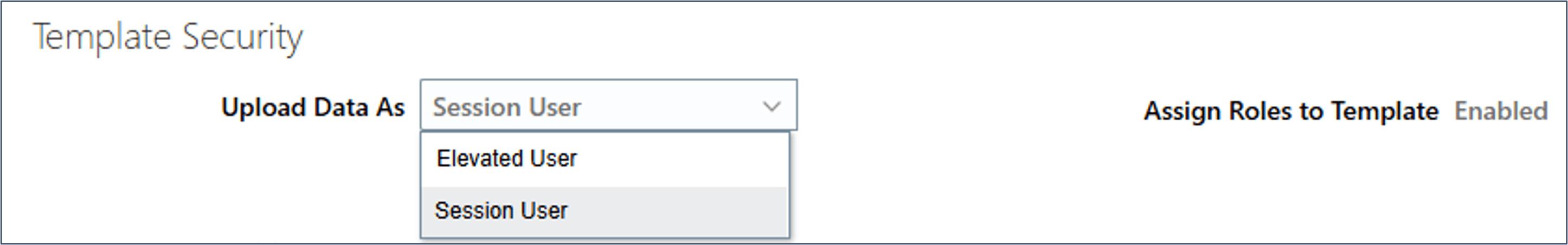

テンプレートは、セッション・ユーザーまたは昇格されたユーザーとしてデータをアップロードするように構成されます。
HSDL全テンプレート・ロール管理者ロール
セッション・ユーザーを使用することをお薦めします。これにより、ユーザーがデータ・セキュリティ構成で作成および保守できるレコードに制限され、アップロードされるレコードのユーザー名が「作成者」または「最終更新者」の値になります。

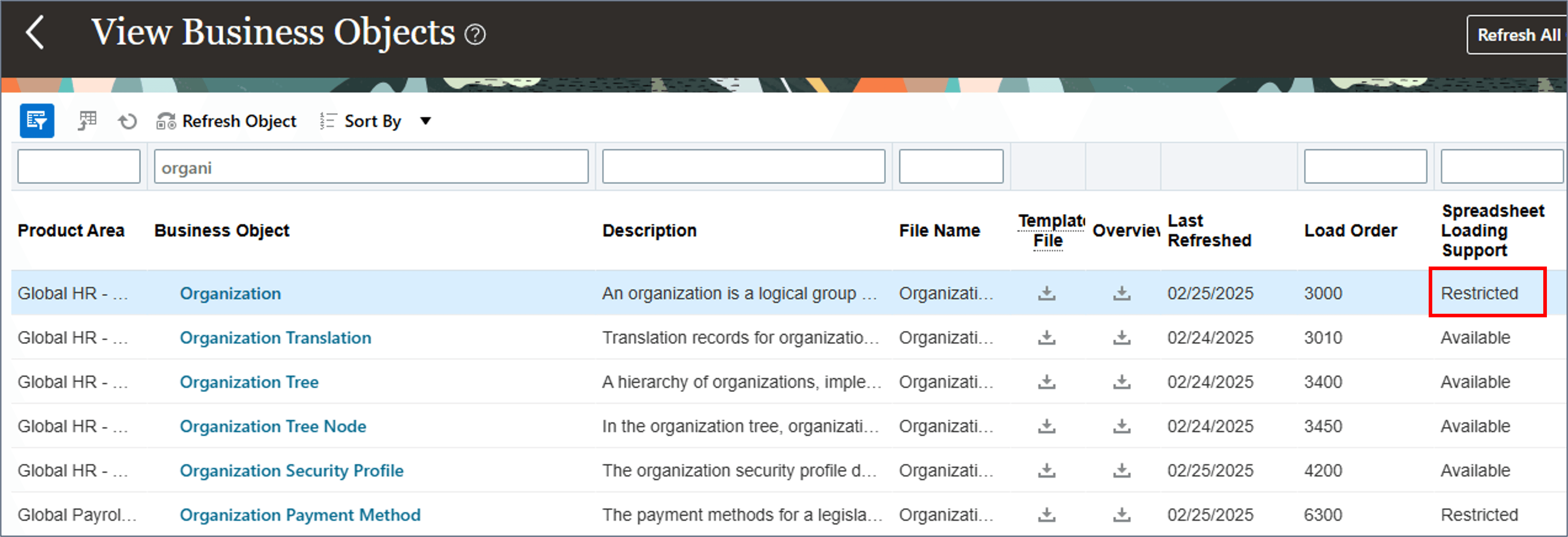

一部のオブジェクトはアプリケーションでデータ・セキュリティを使用しますが、そのデータ・セキュリティはHSDLでは使用できません。これらのオブジェクトでは、昇格されたユーザーのみが使用可能です。
ヒント :
「ビジネス・オブジェクトの表示」タスクのすべてのビジネス・オブジェクトに対して使用可能なスプレッドシート・ロードのサポート情報から、データを昇格されたユーザーとしてアップロードするように制限されているビジネス・オブジェクトを識別できます。

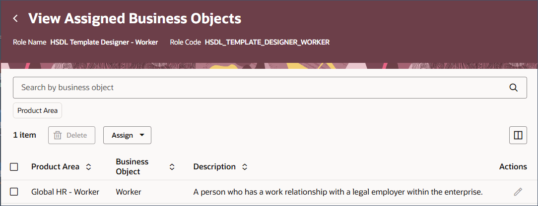

カスタム・ロールを作成した後、そのロールを持つオブジェクトおよび製品領域のユーザーがスプレッドシート・テンプレートを作成およびインポートできるように割り当てる必要があります。

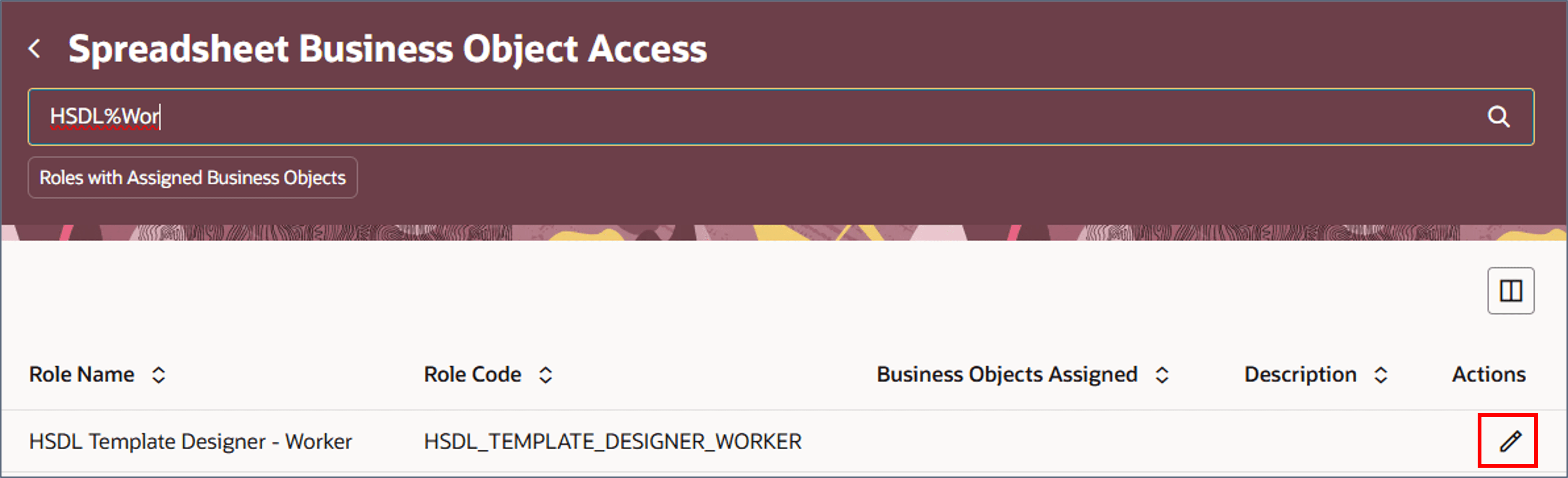

  1. 「スプレッドシート・ビジネス・オブジェクト・アクセス」タスクにアクセスできるユーザーでアプリケーションにログインします。このタスクへのアクセス権を付与する方法は、タスク1を参照してください。
  2. 「自分のクライアント・グループ」→「データ交換」に移動します。
  3. スプレッドシート・ビジネス・オブジェクト・アクセスをクリックします。
  4. カスタム・ロールを検索し、「編集」処理をクリックします。
  5. ジョブ・ロールを検索して選択します
    このロールのユーザーがスプレッドシート・テンプレートを作成およびインポートできるビジネス・オブジェクトおよび製品領域をレビューできる「割当済ビジネス・オブジェクトの表示」ページにナビゲートされます。

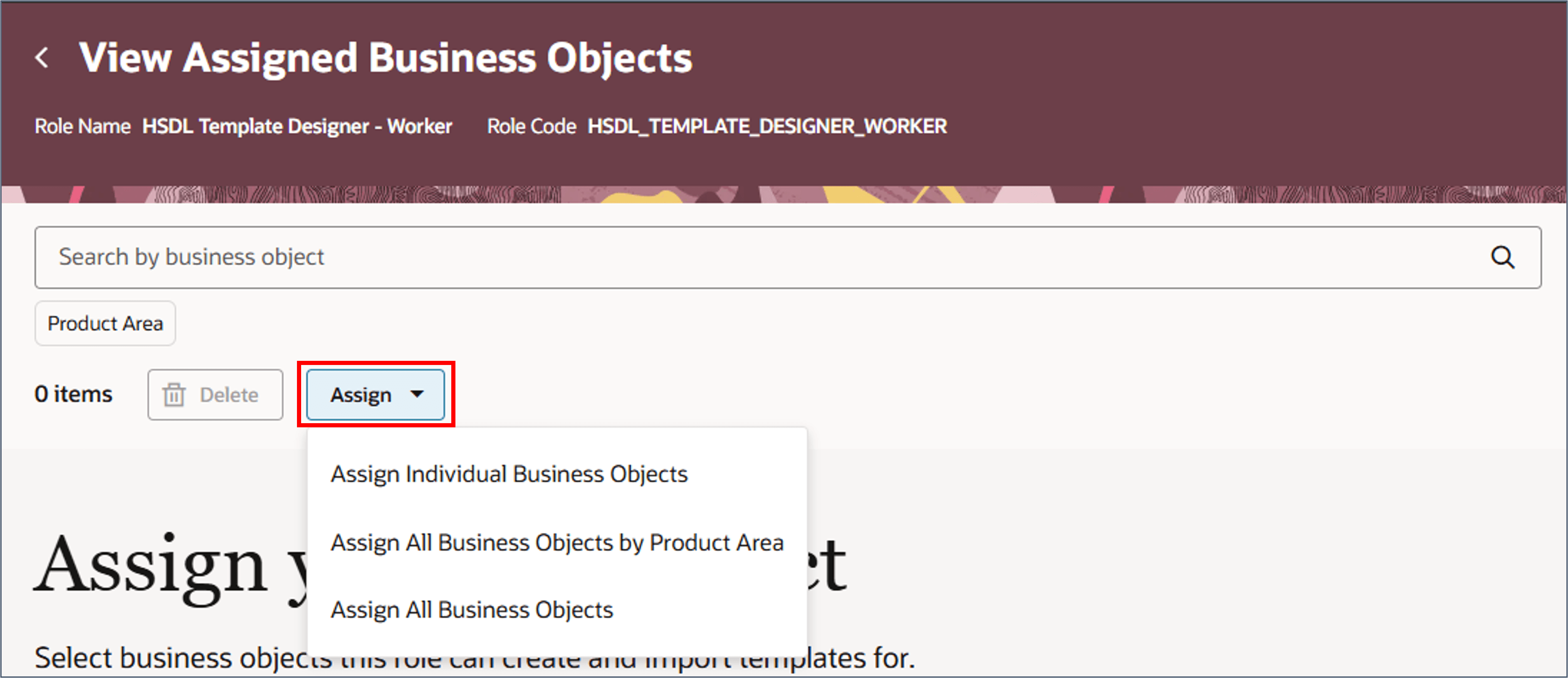

  6. 「割当て」ボタンをクリックします。
    「割当」をクリックします。

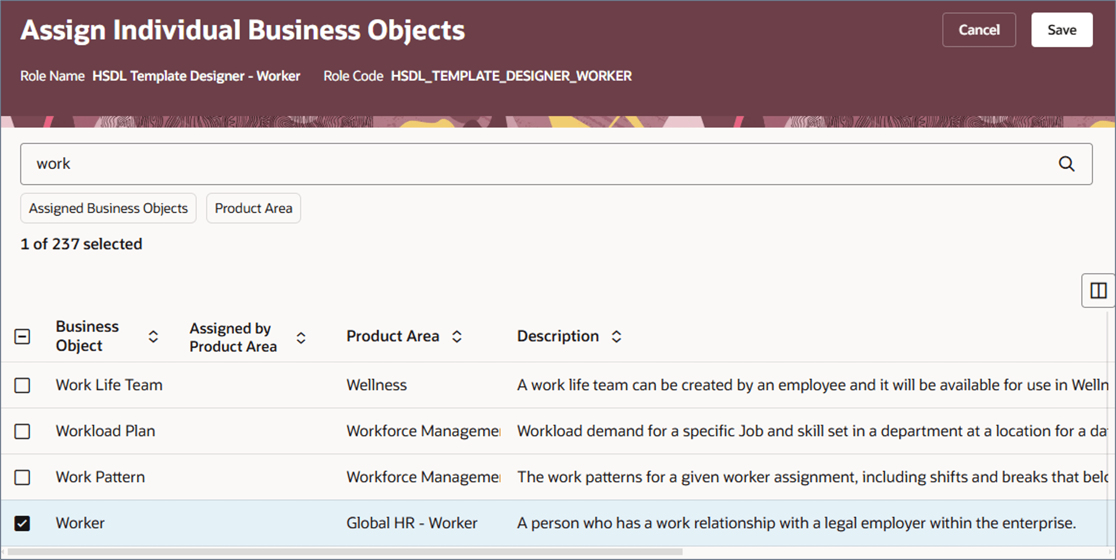

個々のビジネス・オブジェクトの割当
「個々のビジネス・オブジェクトの割当」を選択した場合は、「個々のビジネス・オブジェクトの割当」ページにナビゲートされます。
  1. 検索バーおよびフィルタを使用してビジネス・オブジェクトを検索します。
  2. ビジネス・オブジェクトに対するチェック・ボックスを選択して、ロールに追加します。
  3. 割り当てるビジネス・オブジェクトを選択します
    ヒント :
    「製品エリア別割当」列は、ビジネス・オブジェクトが製品エリア・マッピングを介してロールですでに使用可能かどうかを示します。
  4. 「保存」をクリックします。
  5. 選択したビジネス・オブジェクトごとに、「割当て済ビジネス・オブジェクト」表にエントリが作成されます。
    「保存」をクリックします

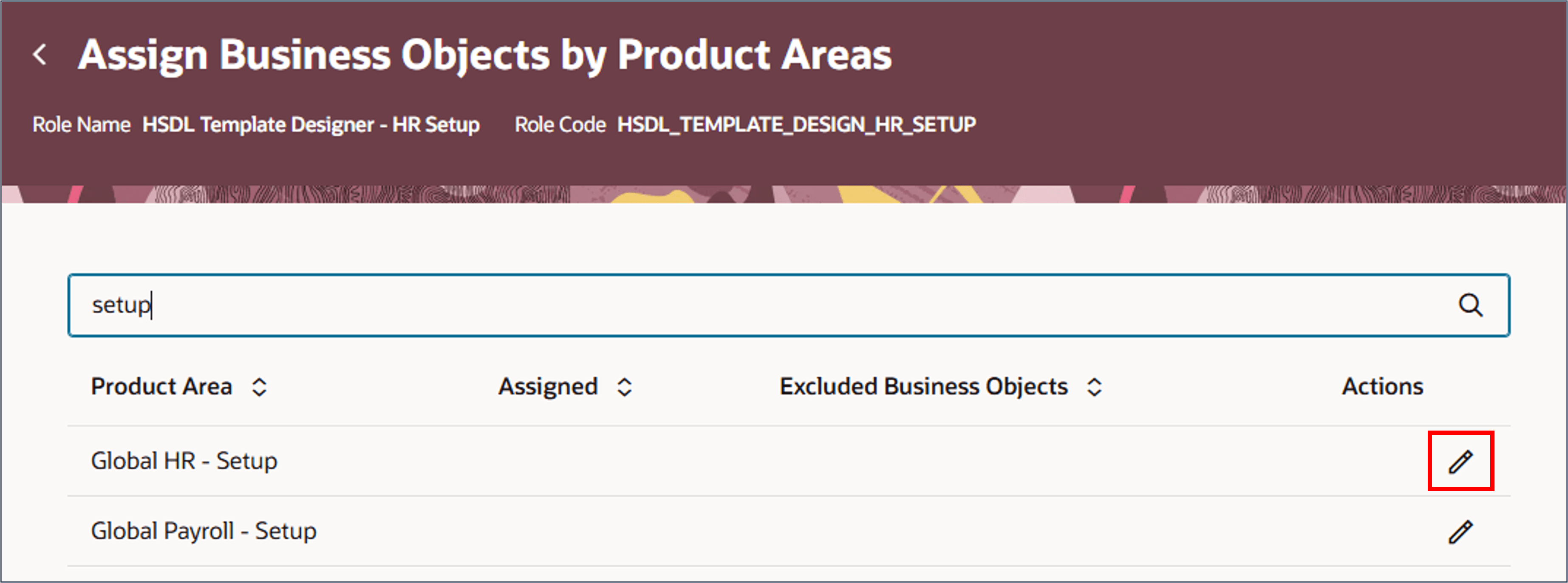

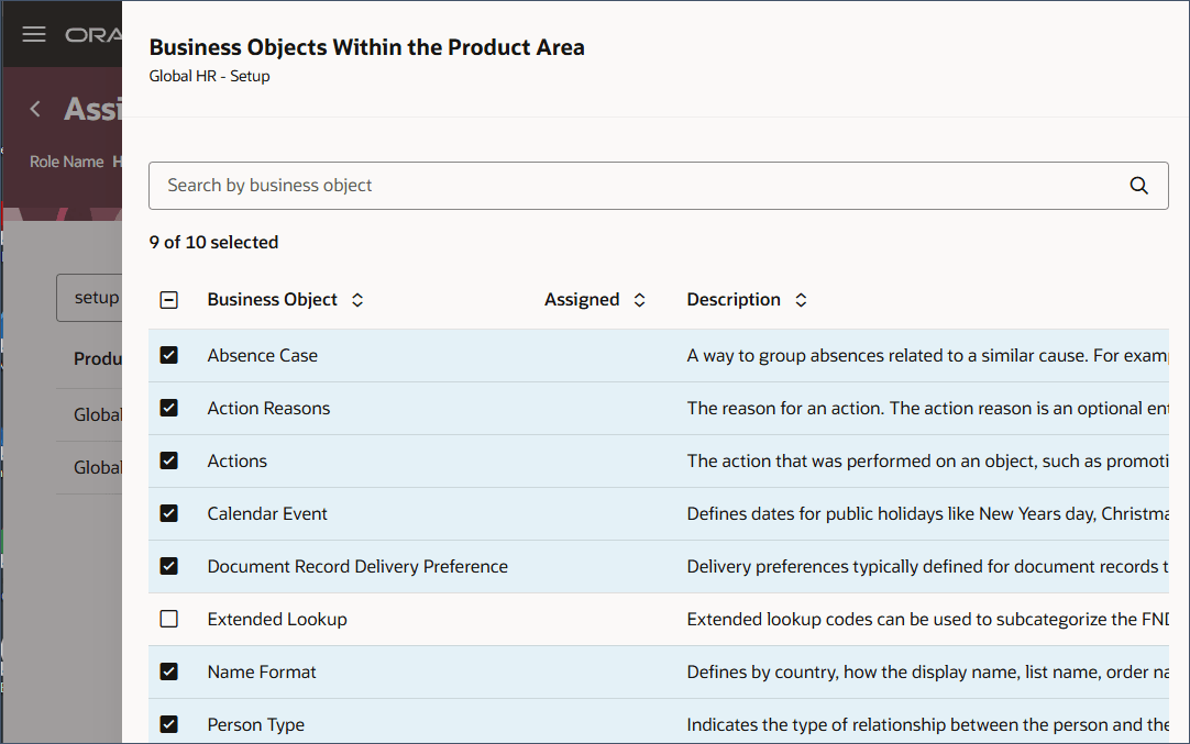

製品領域内のすべてのビジネス・オブジェクトを割当
「製品領域内のすべてのビジネス・オブジェクトの割当」を選択すると、「製品領域別のビジネス・オブジェクトの割当」ページにナビゲートされます。このページでは、製品領域内のビジネス・オブジェクトのテンプレートを作成およびインポートするためのアクセス権を持つようにテンプレート設計者ロールを構成できます。
  1. 検索バーを使用して製品領域を検索します。
  2. 製品領域の検索
  3. [編集]アクション ボタンをクリックします。これにより、「製品領域内のビジネス・オブジェクト」パネルが開きます。このパネルでは、この製品領域をロールに割り当てることで、ロールでテンプレートを作成およびインポートできるオブジェクトを確認できます。
  4. 「編集」をクリックします
  5. このロールでHSDLテンプレートを作成またはインポートしないビジネス・オブジェクトを選択解除してください。
  6. ヒント :
    「割当済」列は、ビジネス・オブジェクトが個別のビジネス・オブジェクト・マッピングを介してロールですでに使用可能かどうかを示します。
  7. 「保存」をクリックします

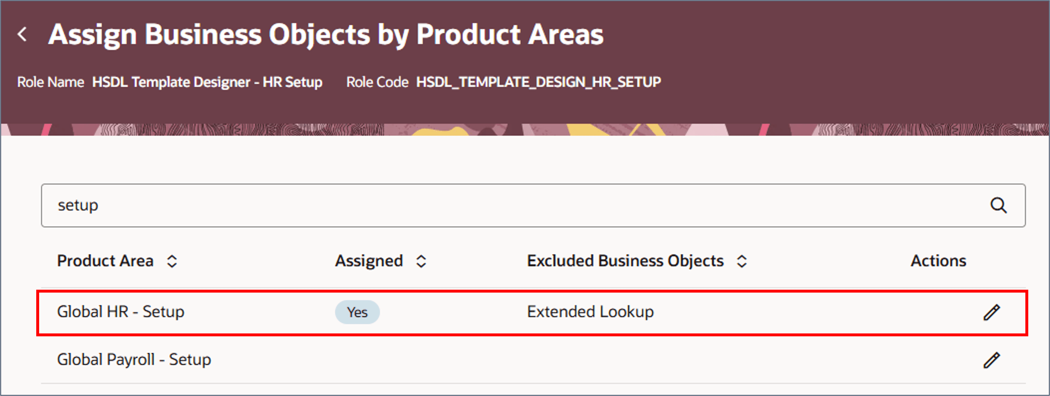

  8. 「製品領域別のビジネス・オブジェクトの割当」ページに戻り、製品領域マッピングをレビューして、他の製品領域をロール
    製品領域マッピングの構成
    に割り当てることができます。

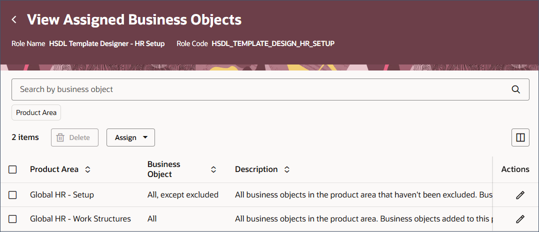

  9. ロールのマッピングをレビューおよび構成するには、「割当済ビジネス・オブジェクトの表示」ページに戻ります。
  10. 割り当てられたビジネス・オブジェクトの表示
    ヒント :
    既存の製品領域マッピングで使用可能なビジネス・オブジェクトは、製品領域に対して「編集」ボタンをクリックして構成できます。

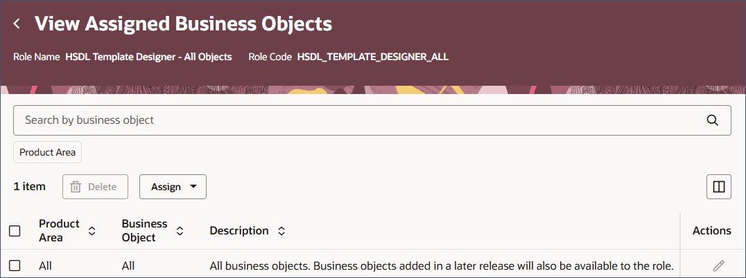

すべてのビジネス・オブジェクトの割当
「すべてのビジネス・オブジェクトの割当」を選択すると、テンプレート設計者ロールがすべてのビジネス・オブジェクトのテンプレートを作成およびインポートするためのアクセス権を持つことを説明する確認メッセージが表示されます。
  • 「割当」をクリックして警告を閉じ、続行します。「割当済のビジネス・オブジェクト」表のすべてのビジネス・オブジェクトへのアクセスに対して1つのエントリが表示されます。
  • 「割当て」をクリックします
