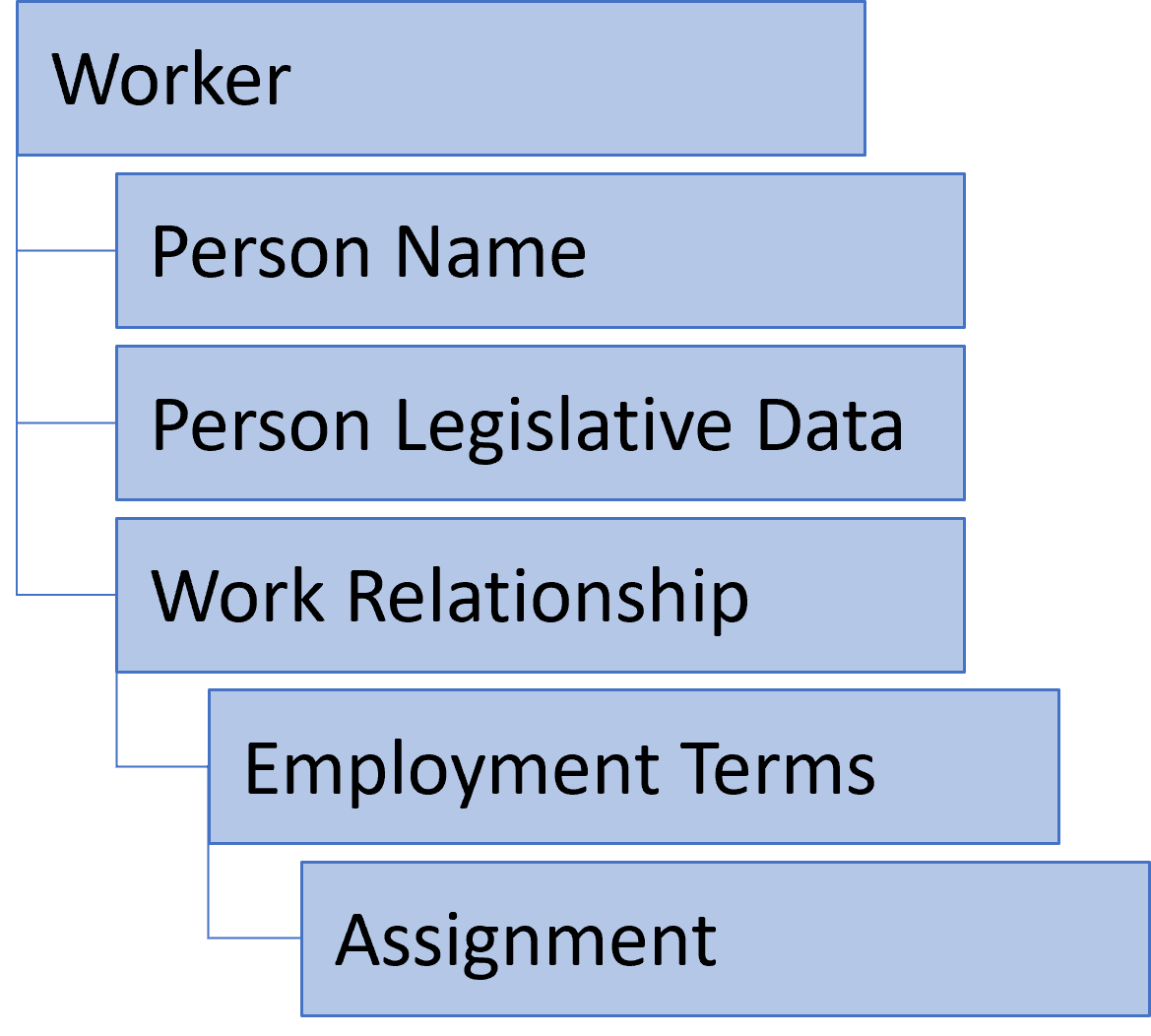

ガイド付きプロセス・フローの次のステップに進むと、テンプレート設計者は、テンプレート内のレコード間の親子関係を保持するために必要なオブジェクトを追加します。次に、各オブジェクトを一意に識別するために使用する属性を指定し、テンプレート設計者は、テンプレートにまだ保存されていない個人番号などの識別属性を自動的に追加します。
作業員
Workerオブジェクトは、階層の最上位オブジェクトであり、個々の従業員を識別するために使用されます。個人の「個人番号」、「生年月日」および「開始日」が含まれます。

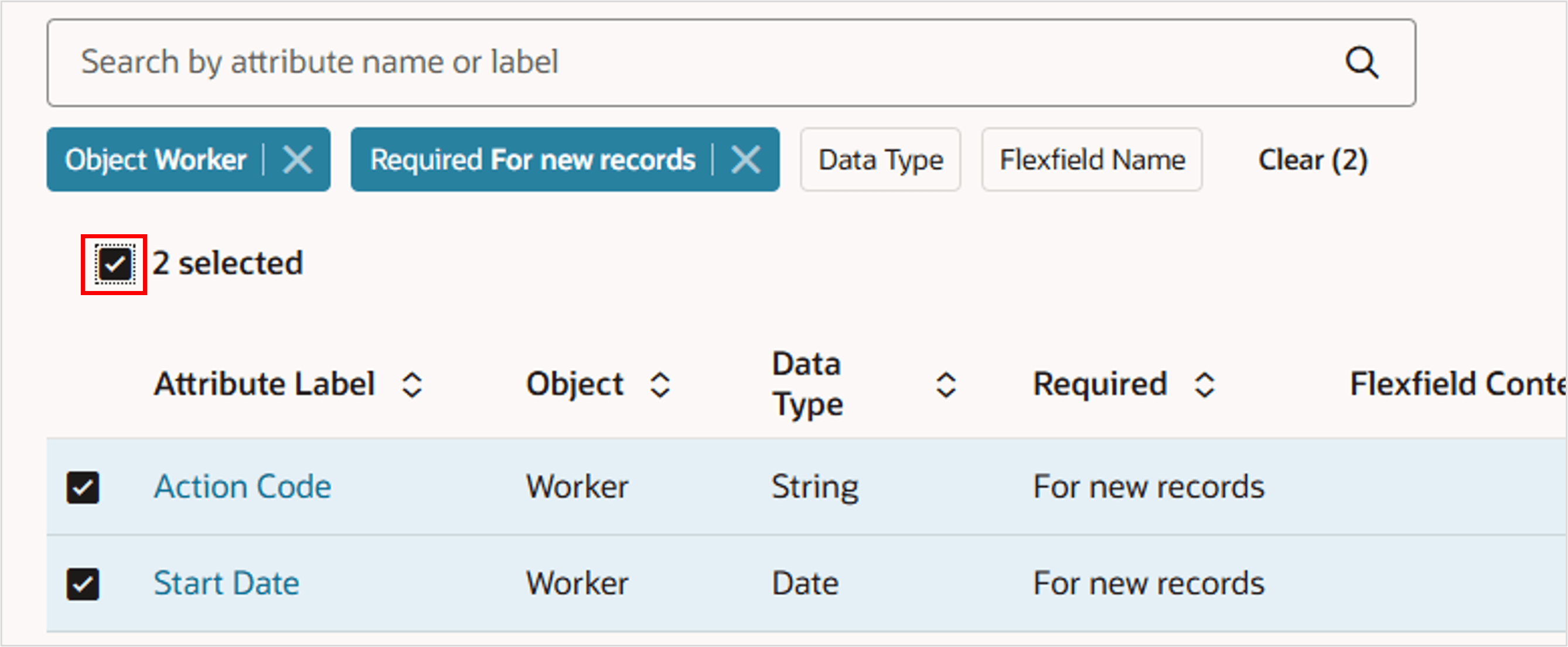

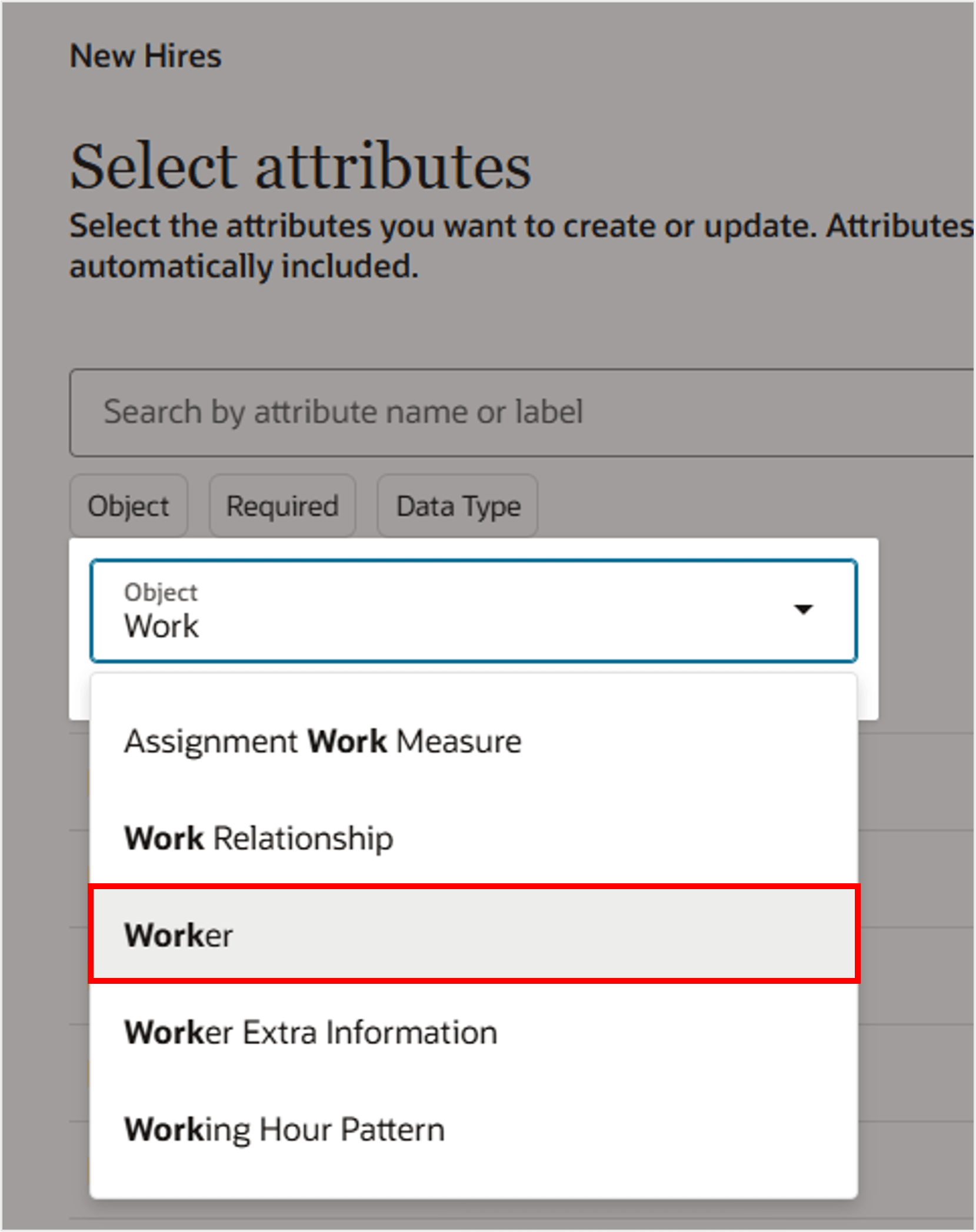

  1. 「オブジェクト」フィルタを「ワーカー」に設定します。
  2. Workerオブジェクトへのフィルタ
  3. 「必須」フィルタをクリックし、「新規レコード」を選択します。
    新規レコードに必要な属性へのフィルタ
    ヒント :
    常に必須の属性が自動的に追加されることに注意してください。テンプレート設計者は、新規レコードを作成するか既存のレコードを更新するかわからないため、新規レコードに必要な属性を手動で追加する必要があります。
  4. 表の上にあるチェック・ボックスをクリックして、表示されているすべての属性を選択します。
  5. 表示属性をすべて選択

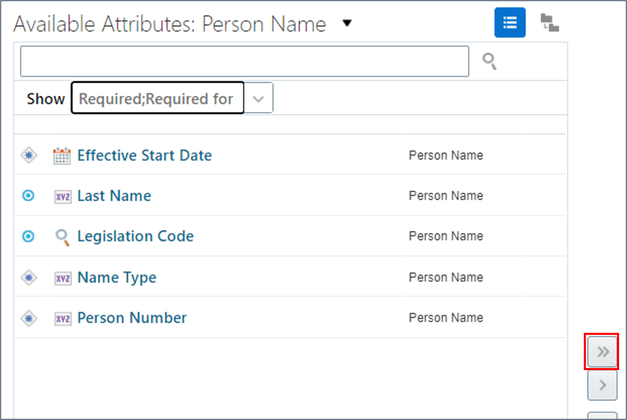

  1. 「オブジェクト」フィルタを変更して、「個人名」属性を表示します。
  2. 「使用可能な属性」ヘッダー選択リストから「個人名」を選択します。
  3. 「必須」フィルタをクリックし、「新規レコード用」を選択します。
    ヒント :
    検索パネルで検索基準を削除することを忘れないでください。
  4. 表示された属性をすべて選択します。
  5. 「必須」フィルタをクリアします。

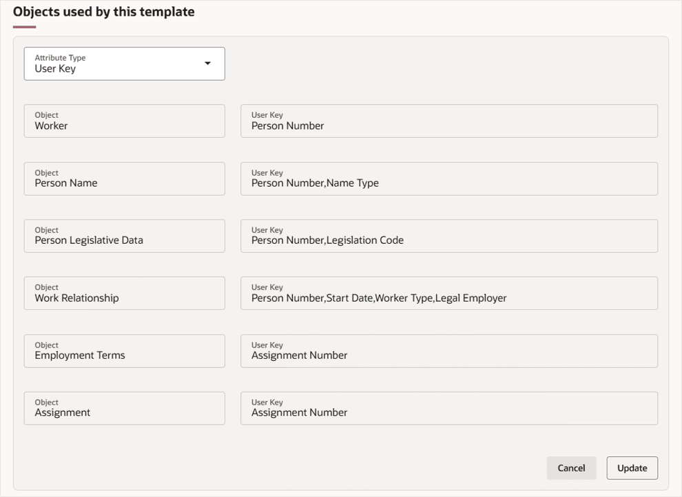

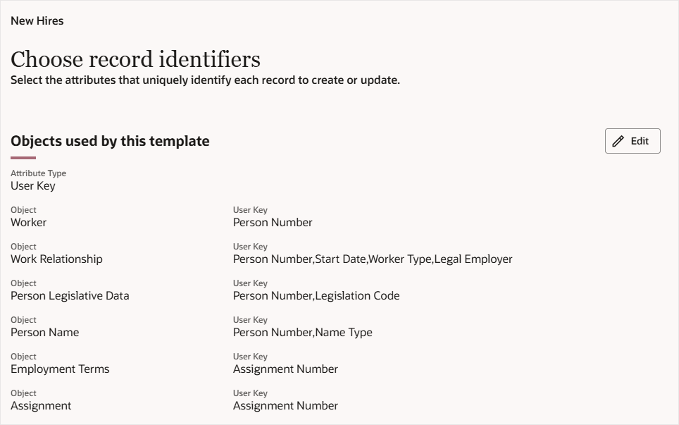

このタスクでは、テンプレートに含まれる各レコードを一意に識別するために使用される属性を確認します。HSDLでは、ユーザー・キーとサロゲートIDの両方がサポートされています。
  1. テンプレートに含まれているオブジェクトのリストを確認します。
    デフォルト構成の確認
    ヒント :
    雇用関係または雇用条件オブジェクトから属性を追加しませんでしたが、テンプレート設計者は、アサイメント・レコードを就業者レコードにリンクするために、これらのオブジェクトのレコードが必要であることを理解しています。
    sample-image-1.pngの説明が続きます
  2. 「編集」をクリックします。
  3. ノート:
    テンプレート・デザイナは、ビジネス・ユーザーがアプリケーションで参照するために使用する属性であるため、ユーザー・キーを使用するようにテンプレートを自動的に構成します。
    ユーザー・キーの確認
    ヒント :
    オブジェクトが複数のユーザー・キーを提供する場合、「ユーザー・キー」フィールドは選択リストになり、ユース・ケースに必要なユーザー・キーを確認して選択できます。

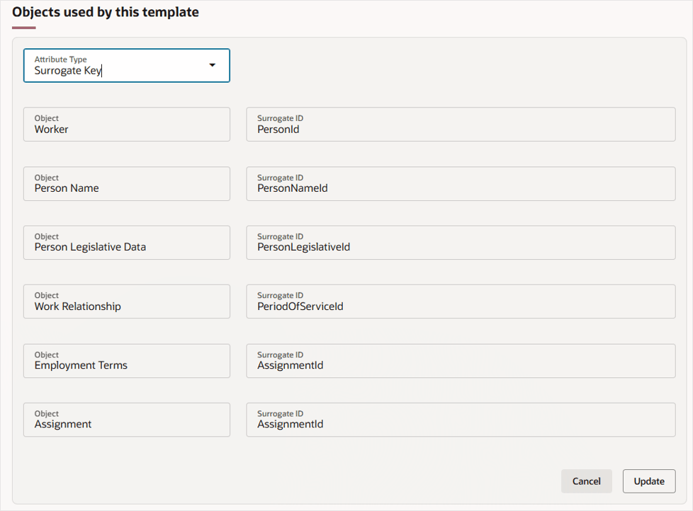

  4. 「属性タイプ」フィールドを「サロゲート・キー」に変更します。
  5. 属性タイプを代理キーに変更
    ヒント :
    既存のレコードの保守に使用するテンプレートには、「サロゲート・キー」を選択できます。サロゲート・キー属性は、検索可能な値リストを提供します。
  6. テンプレート内の各オブジェクトの識別に使用される属性の変更に注意してください。
  7. これは、サロゲート・キーを使用してレコードを識別した場合の動作を観察し、テンプレートに含まれる属性を確認するためだけです。
    ユーザー・キーの確認
  8. 「取消」をクリックします。このテンプレートは新しいレコードをアップロードするため、ユーザー・キーを使用します。サロゲート・キーは、既存のレコードを参照する場合にのみ使用できます。
  9. 「続行」をクリックします。

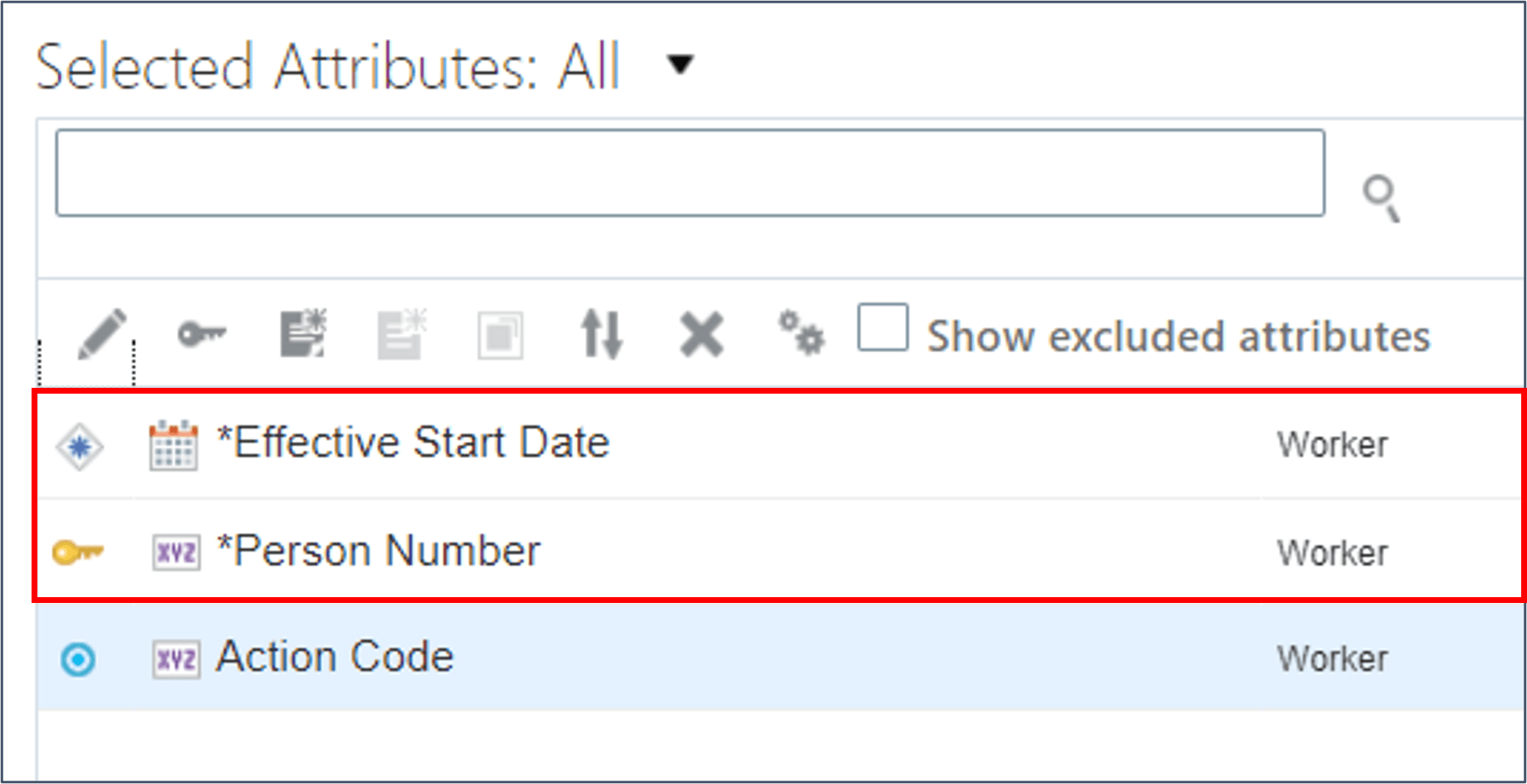

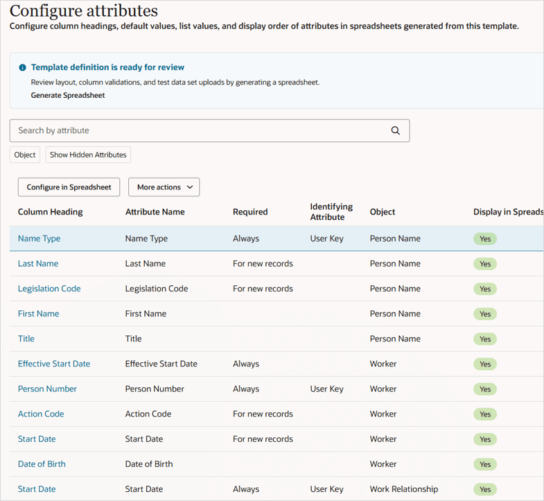

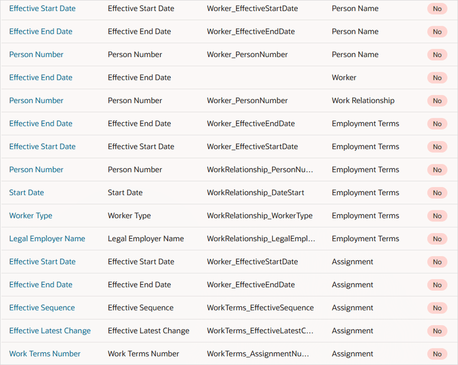

    「属性の構成」ステップには、テンプレートに保存されているすべての属性が表示されます。
  10. 選択した属性の確認
    ノート:
    各レコードを識別し、レコード間の親子関係を形成するために使用される属性は、自動的にテンプレートに追加されます。「就業者」は有効日オブジェクトであるため、「有効開始日」も自動的に追加されます。

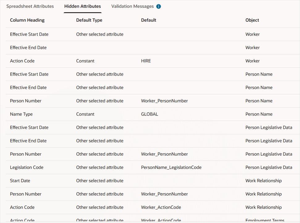

  • 「非表示属性の表示」フィルタをクリックし、下にスクロールします。
    親オブジェクトの属性にマップされる子オブジェクトの属性が、スプレッドシートから自動的に追加、デフォルト設定および非表示になっていることがわかります。
  • 非表示の属性の確認

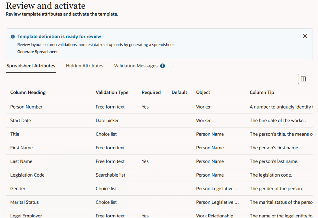

    タスク4: テスト
    テンプレートを定期的にテストするには、スプレッドシートを生成し、そのパフォーマンス、使用を簡素化し、データ・エラーを削減する変更を確認する必要があります。
    このタスクの説明は1回のみですが、残りのステップではこのタスクを繰り返し実行する必要があります。
    1. 最近の変更を保存します。

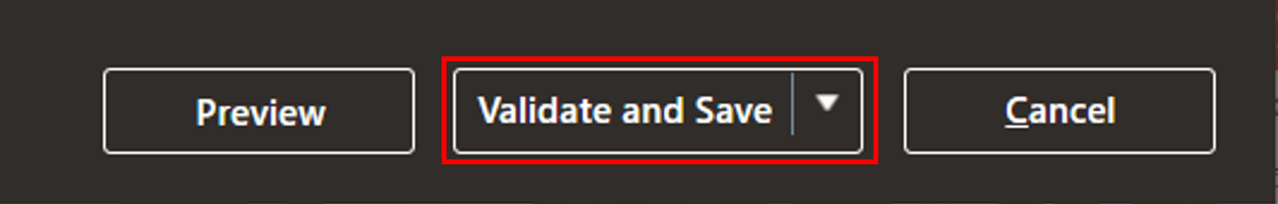

    2. 情報バナーで「スプレッドシートの生成」をクリックします。
      ページの上部にプレビュー・ボタンがあります。
      ヒント :
      この情報バナーは、ガイド付きプロセスの残りのステップで使用できます。
    3. ダウンロードしたxlsxファイルを開き、ログインを求められたら「はい」をクリックします。
    4. アプリケーションのユーザー名とパスワードを使用してログインします。スプレッドシートは、選択した各属性とともに生成され、スプレッドシートに表示されるように構成されます。

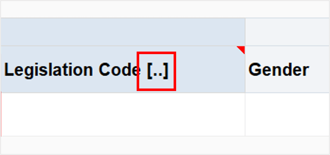

    11. ヘッダーに列見出しの後に[..]記号が含まれているセルをダブルクリックします。これにより、検索可能な値リストが開きます。
      [..]記号付きのセルをダブルクリックします
    12. スプレッドシート行の空のセルごとに有効なデータを入力します。

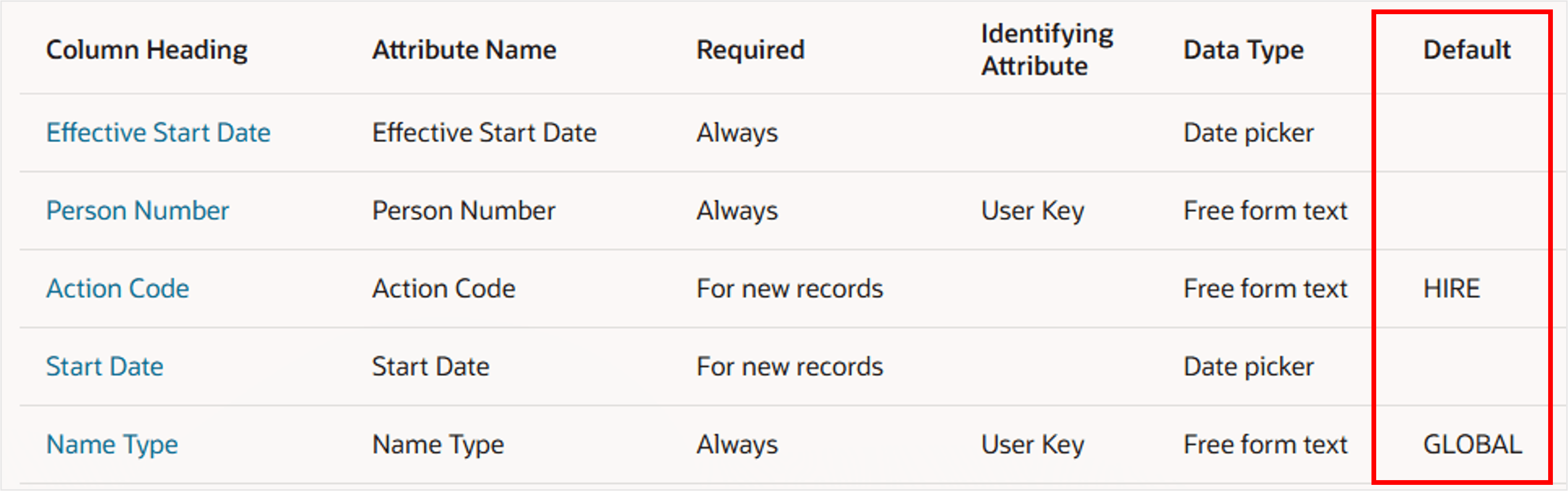

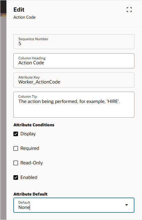

    1. 「アクション・コード」属性列見出しのリンクをクリックします。
    2. 「Action Code(処理コード)」列見出しリンクをクリックします。
    3. 属性の構成と、「編集」パネルを使用して更新できるフィールドを確認します。
    4. 処理コード属性の編集パネル詳細をレビューします
      属性のデフォルトは、「なし」として事前構成されています。
    5. 「属性のデフォルト」を「定数値」に変更します。[定数値]フィールドが表示されます。
    6. 属性のデフォルトを定数値に変更
    7. HIREの値を指定し、「保存」をクリックします。
    8. HIREの値を指定します
    9. これらの他の属性を編集して、定数値デフォルトを構成します。
    10. 属性 オブジェクト 定数値
      ネーム・タイプ ユーザー名 GLOBAL
      有効連番 雇用条件 1
      有効最終変更 雇用条件 Y
      割当ステータス・タイプ 雇用条件 ACTIVE_PROCESS
      ノート:
      参照検証済属性のデフォルト値を指定する場合は、意味ではなく参照コードを指定する必要があります。
    11. 「属性の構成」表の「デフォルト」列を使用して、構成済のデフォルトを確認します。

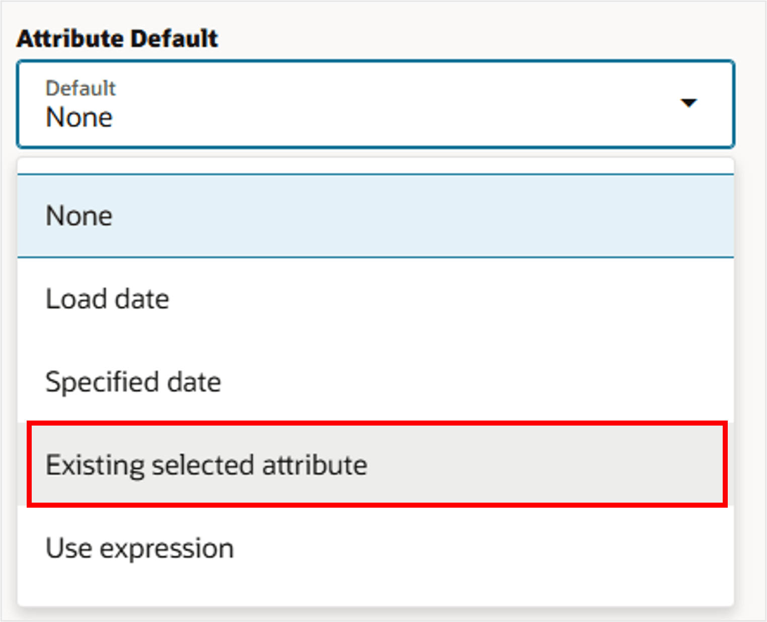

    属性を構成して、テンプレートですでに選択されている別の属性から値をデフォルト設定できます。
    ヒント :
    属性値のコピーは、スプレッドシート・データをステージング表にアップロードするときに発生し、テンプレートのスプレッドシートには表示されません。選択した別の属性から属性値をデフォルト設定する場合は、常にデフォルト属性を非表示にします。
    1. Workerオブジェクトの「有効開始日」属性を編集します。
    2. 「Effective Start Date(有効開始日)」属性を選択し、「Edit(編集)」をクリックします。
      ノート:
      新規採用を作成する場合、就業者レコードの有効開始日は従業員の開始日と同じである必要があります。
    3. 「既存の選択済属性」の「デフォルト」を指定します。
    4. 既存の選択した属性にデフォルトを設定
    5. 「属性キー」フィールドの検索可能な値リストを使用して、就業者オブジェクトから「開始日」属性を選択します。
    6. 就業者オブジェクトの開始日属性を検索します。

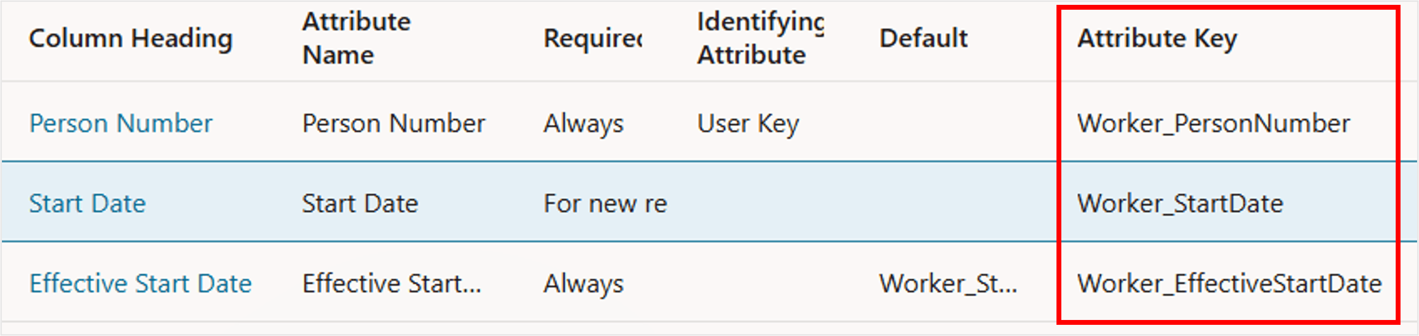

      ヒント :
      値リストでは、属性キーを使用してテンプレートの各属性を一意に識別します。各属性の属性キーは、「属性の構成」表の「属性キー」列にあります。
      属性の構成表の「属性キー」列

    14. 子オブジェクトに対して処理コードが表示されなくなりました
      これらの属性は非表示になっているため、「属性の構成」表から消えます。

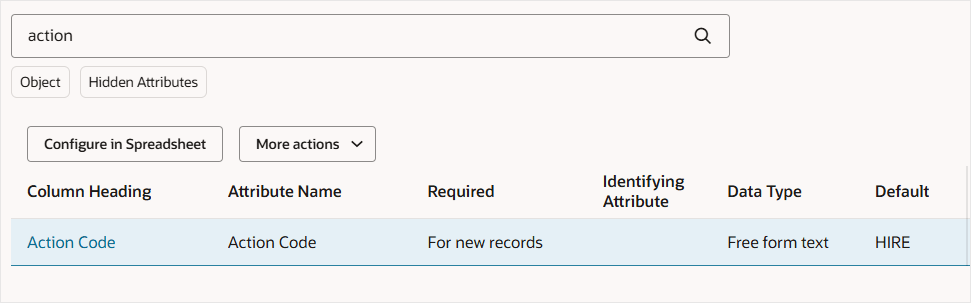

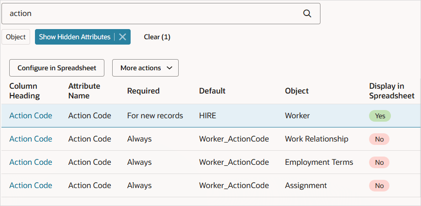

    15. 「action」を検索し、「Show Hidden Attributes」フィルタをクリックして、「Action Code」属性のすべての出現箇所を表示します。
      非表示属性の表示
    16. これらの属性を編集して、既存の選択した属性からデフォルトを構成し、「表示」チェック・ボックスの選択を解除します。
    17. 属性 オブジェクト 既存の選択済属性
      開始日 雇用関係 就業者_開始日
      国別仕様番号 個人国別仕様データ PersonName_LegislationCode
      割当ステータス・タイプ 割当て 作業条件_割当ステータス・タイプ・コード
    18. 変更を保存します。

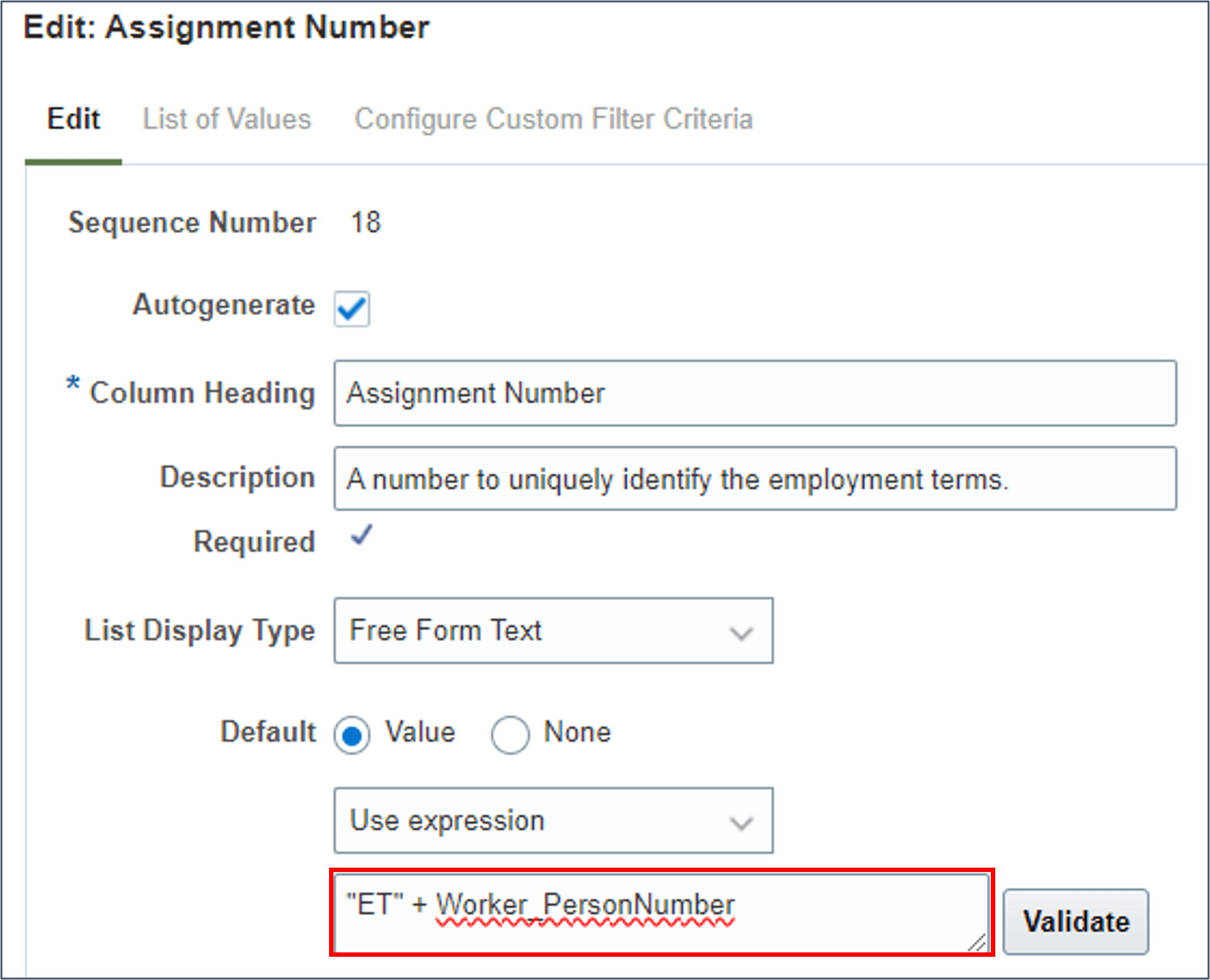

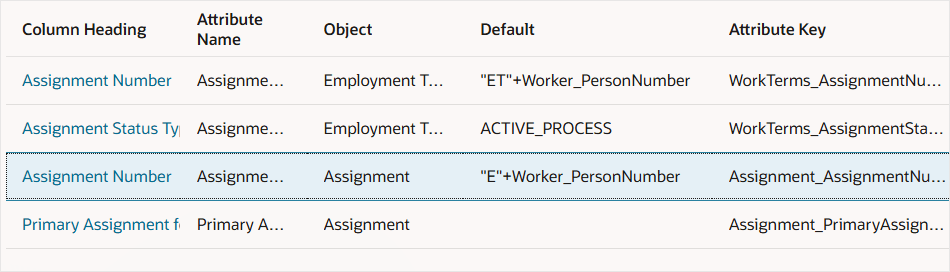

    3. 「雇用条件」オブジェクトの「アサイメント番号」属性を編集します。
    4. 「式の使用」の「デフォルト」を指定し、「Groovy式」に「ET」+ Worker_PersonNumber」を指定します。
    5. Groovy式の指定
    6. 「保存」をクリックします。
    7. 式"E" + Worker_PersonNumberを使用して、AssignmentオブジェクトのAssignment Number属性の式デフォルトを構成します。
    8. Groovy式の指定
    9. 変更を「保存」します。

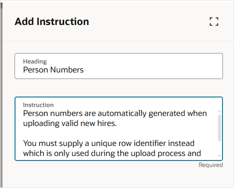

    ビジネス・ユーザーが理解する用語を使用するように列見出しおよびヒントを変更します。たとえば、個人番号を自動生成する場合は、「個人番号」列の見出しとヒントの名前を変更できます。
    1. 「個人番号」属性を編集します。
    2. 「列見出し」を「行識別子」に変更して、個人が別の個人番号で作成されるときにユーザーが混乱しないようにします。
    3. 「列のヒント」を「A number」に変更して、スプレッドシートの行を一意に識別します。
    4. 列のヒントを更新します。
      ヒント :
      スプレッドシートの列見出しの上にカーソルを置くと、ヒントが表示されます。
    5. 「保存」をクリックします。

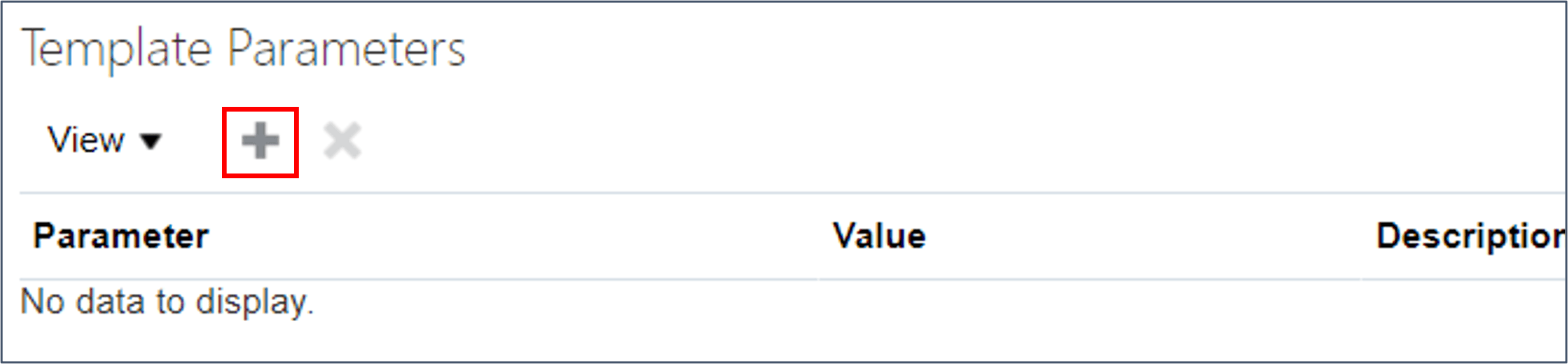

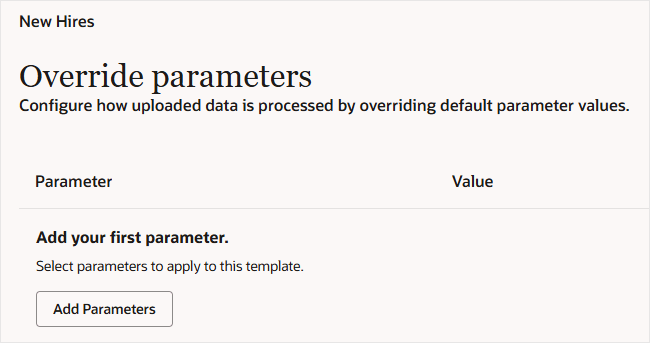

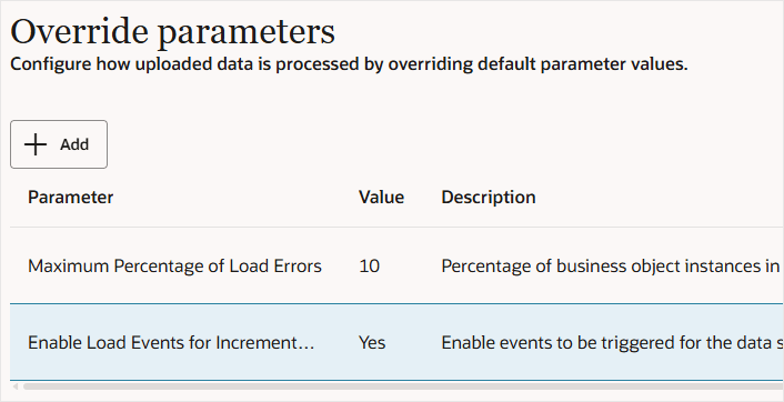

    タスク6: パラメータのオーバーライド
    デフォルトのスプレッドシート・データのロード動作を上書きするには、パラメータのデフォルト値を上書きします。この項では、スプレッドシート行の10%以上がエラーの場合にデータ・ロードが停止し、増分更新のロード・イベントを使用可能にします。
    1. ガイド付きプロセス・バーでステップをクリックするか、「属性の構成」ステップで「続行」ボタンをクリックして、「パラメータのオーバーライド」ステップにナビゲートします。
    2. 「上書きパラメータ」ステップにナビゲートします。
    3. 「パラメータの追加」をクリックします。「テンプレート・パラメータ」ドロワーが開きます。
    4. 表ツールバーの追加アイコンをクリックします。
    5. 「ロード・エラーの最大割合」パラメータを選択し、「追加」をクリックします。
    6. 「Maximum Percentage of Load Errors」を選択して「OK」をクリックします
    7. 「編集」アクションをクリックし、「値」を10に更新します。
    8. 「増分更新のロード・イベントの有効化」パラメータを追加し、その値を「はい」に更新します。
    9. 両方のパラメータがリストされ、更新されます。
    10. 「続行」をクリックします。

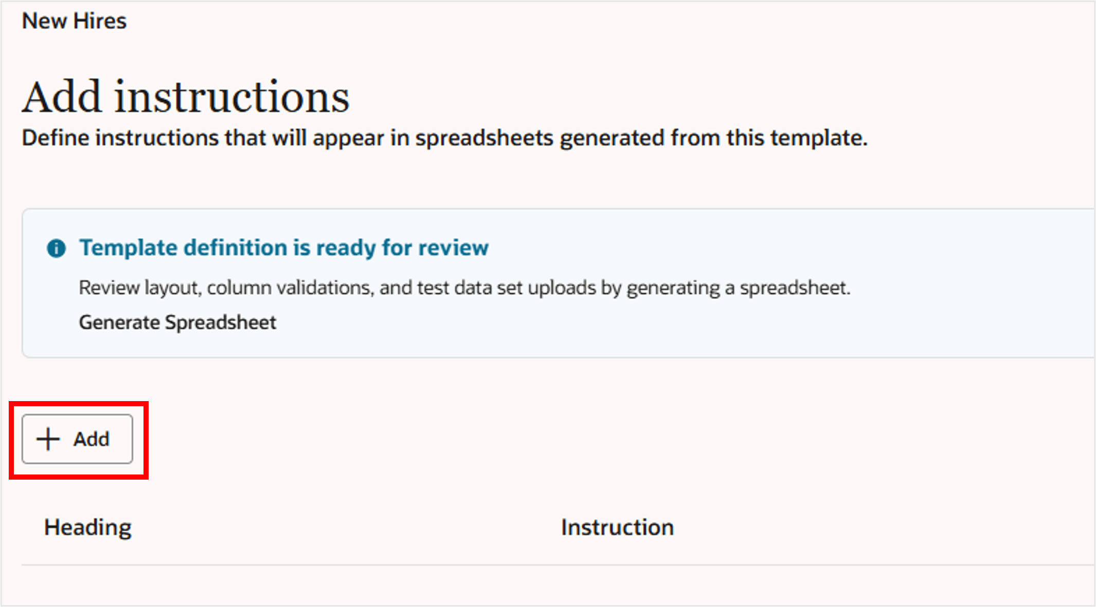

    タスク7: 指示の追加
    オプションで、手順をスプレッドシートに追加して、このテンプレートから生成されたスプレッドシートの使用方法に関するガイダンスをユーザーに提供します。
    1. 「追加」をクリックします。
    2. 「指示の追加」ステップで「追加」をクリックします。
    3. ヘッダーおよびインストラクションを指定します。
    4. 見出しと説明テキストの追加
    5. 「追加」をクリックします。
      ヒント :
      複数の指示がある場合は、指示の行を表の上または下にドラッグして、表示順序を変更します。
    6. 「続行」をクリックします。

    タスク9: レビューおよび有効化
    アクティブなテンプレートのみが「スプレッドシート・データ・ローダーの実行」タスクに表示され、RESTサービスで使用できます。[ドラフト]ステータスのテンプレートの場合は、これらのステップを実行します。
    「確認およびアクティブ化」ステップでは、テンプレートから生成されたスプレッドシートに表示される列のリストと、それらが表示される順序を確認できます。テンプレート定義の一部であるが、スプレッドシートに表示されていない属性を確認することもできます。
    レビュー
    1. 「スプレッドシート属性」のリストを確認し、列見出しおよびヒントのスペル・エラーをチェックし、「検証タイプ」、「必須」ステータス、「デフォルト」値および列の順序が正しいことを確認します。
    2. スプレッドシート属性のレビュー
    3. 「非表示属性」タブをクリックして、テンプレート定義の一部であるが、スプレッドシートに表示されていない属性を確認します。
      スプレッドシートから非表示の属性のレビュー
    検証およびアクティブ化
    1. 「検証」をクリックします。
    2. テンプレートが有効な場合、テンプレートをアクティブ化するかどうかを確認するダイアログが表示されます。
      テンプレートをアクティブ化します
      ノート:
      テンプレートに警告またはエラーがある場合は、「検証メッセージ」タブで確認できます。
      アクセスを割り当てるロールを検索して選択します
    3. 「アクティブ化」をクリックします。
      テンプレートへのデータ・セット・アクセス権が構成されたロールを持つユーザーの「スプレッドシート・データ・ローダーの実行」タスクでテンプレートを使用できるようになり、アップロード用のcsvファイルを指定するときにRESTで使用できます。
