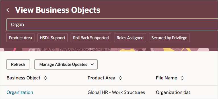

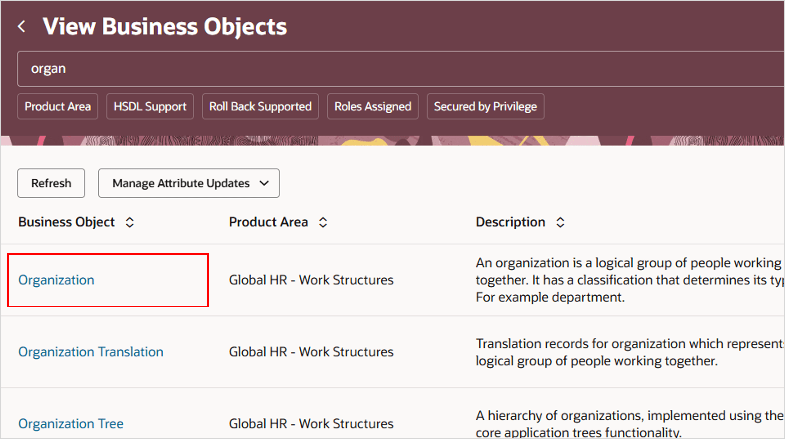

  1. Oracle HCMアプリケーションで、「自分のクライアント・グループ」→「データ交換」→「ビジネス・オブジェクトの表示」にナビゲートします。
  2. 「組織」ビジネス・オブジェクトを検索します。
  3. organizaitonオブジェクトの検索
  4. ビジネス・オブジェクトに対して「アクション」メニューをクリックし、「属性の更新」アクションを選択します。
  5. 「属性の更新」処理を選択します。
  6. 「ビジネス・オブジェクト属性の更新」パネルで「発行」をクリックします。
    プロセスを送信します
    パネルが閉じ、送信を確認するメッセージが表示されます。
  7. 「最終更新日」の日付が現在の日付になるまで、表の内容を定期的にリフレッシュします。これにより、属性を更新するリクエストが完了したことが確認されます。

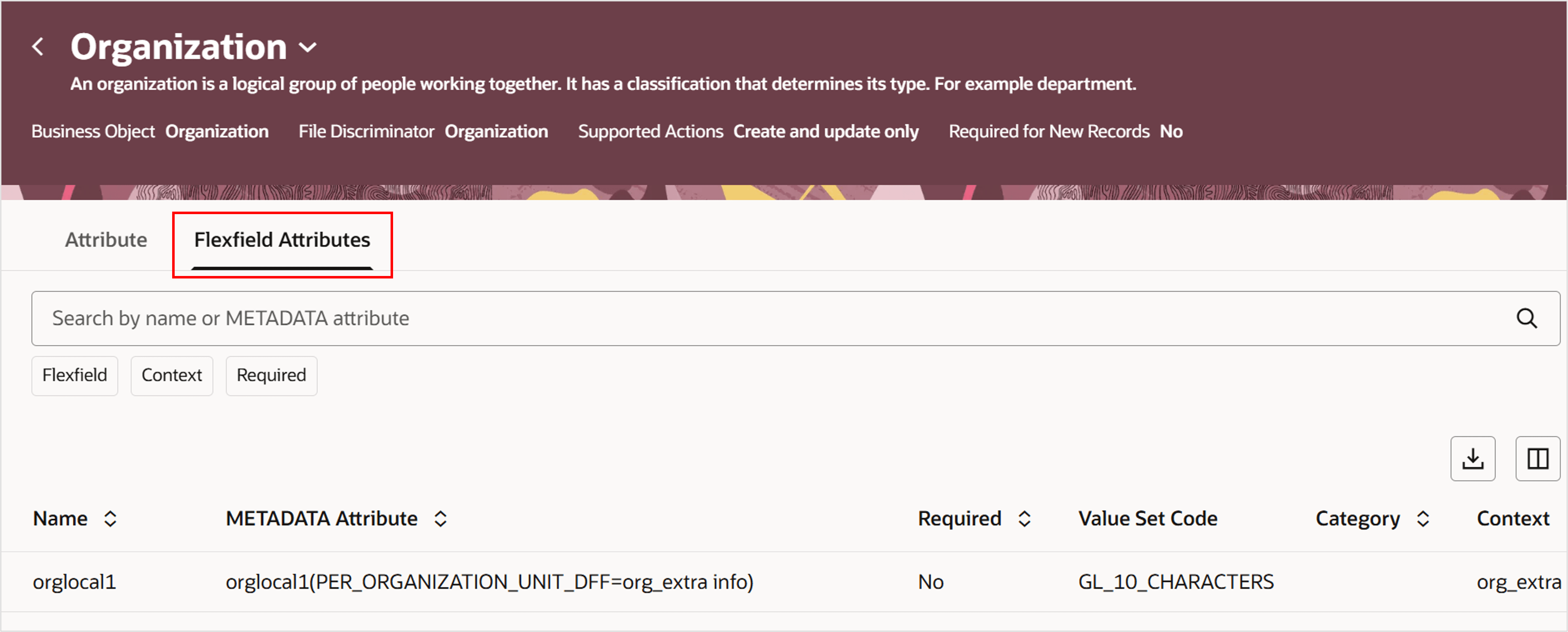

  1. 「ビジネス・オブジェクトの表示」ページで、オブジェクト名をクリックして「属性」ページにナビゲートします。
  2. フレックスフィールド属性にナビゲートします。
    ノート:
    付加フレックスフィールド(DFF)セグメントは、ベース・レコードを拡張し、オブジェクト階層の同じコンポーネント上にあります。
  3. 「フレックスフィールド属性」タブをクリックして、オブジェクトに対して構成されたDFFセグメントのロードに使用できる属性を確認します。
  4. フレックスフィールド属性にナビゲートします。

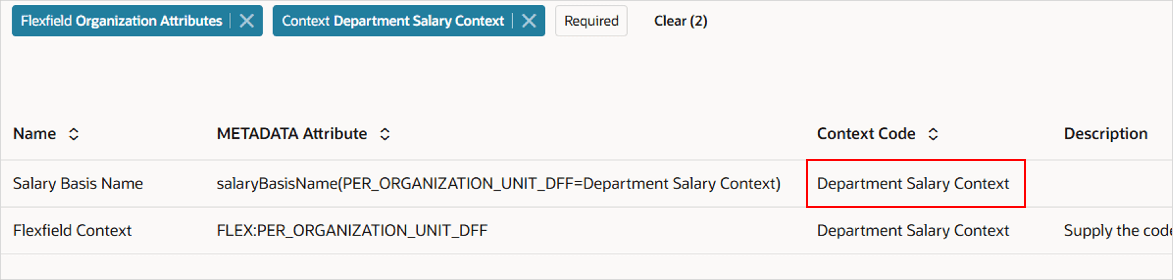

  5. 検索フィルタを使用して、更新されたフレックスフィールド・コンテキストを選択します。タスク3では、部門給与コンテキストを使用します。
    フレックスフィールド・コンテキストのフィルタ
  6. 「列管理」パネルを使用して、「コンテキスト・コード」列を表示します。
    表にコンテキスト・コード列を含めます。
  7. DFFコンテキストの「コンテキスト・コード」をメモします。HSDLテンプレートのフレックスフィールド・コンテキスト属性をこの値にデフォルト設定します。

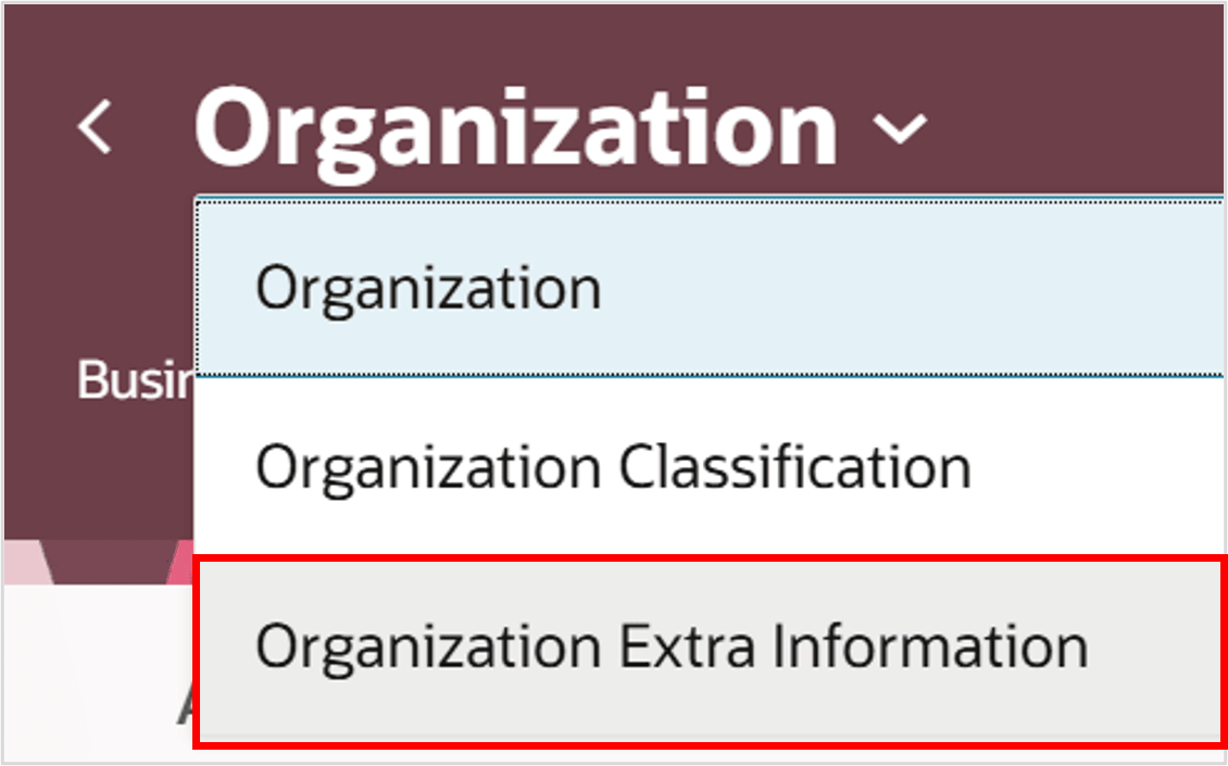

  8. ページ・ヘッダーをクリックして、フォーカスされているオブジェクトを「組織その他情報」に変更します。これは、拡張可能フレックスフィールド(EFF)の例です。EFFには、フレックスフィールド・コンテキストの他にフレックスフィールド・カテゴリがあります。
  9. フォーカスされているオブジェクトを組織その他情報に変更します

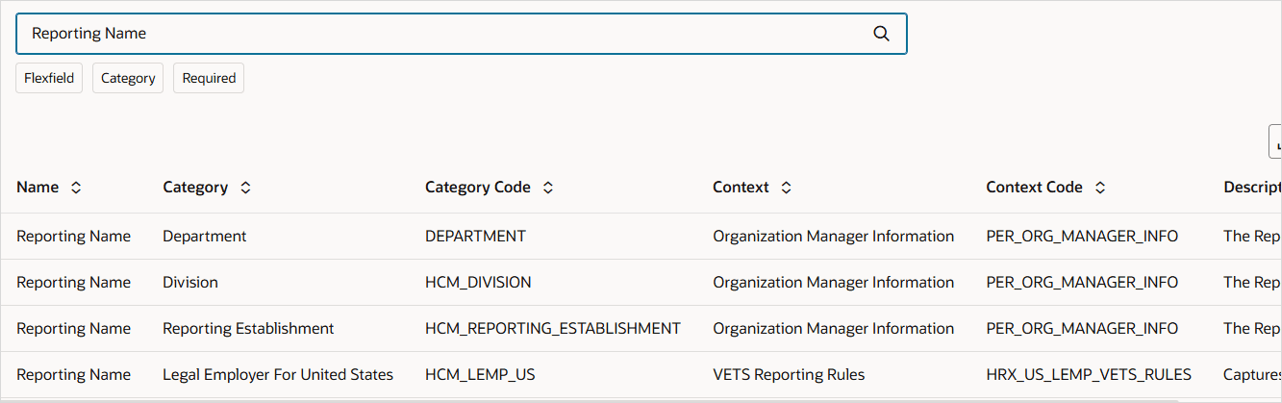

  12. 「レポート名」を検索します。
  13. レポート名属性
    複数のフレックスフィールド・カテゴリおよびコンテキストに複数のレポート名属性があることがわかります。
    タスク4では、「部門」カテゴリのレポート名を追加するため、このエントリのDEPARTMENTカテゴリ・コードおよびPER_ORG_MANAGER_INFOコンテキスト・コードをノートにとります。

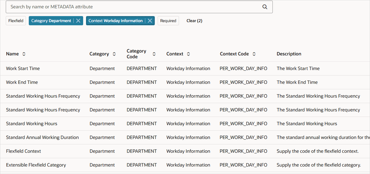

  14. 検索基準をクリアし、属性のリストを「部門」カテゴリおよび「稼働日情報」コンテキストにフィルタします。
  15. レポート名属性
  16. Workday情報コンテキストのカテゴリ・コードおよびコンテキスト・コードをノートにとります。タスク4のスプレッドシート・テンプレートでは、「フレックスフィールド・コンテキスト」および「拡張可能フレックスフィールド・カテゴリ」属性をこれらの値にデフォルト設定します。

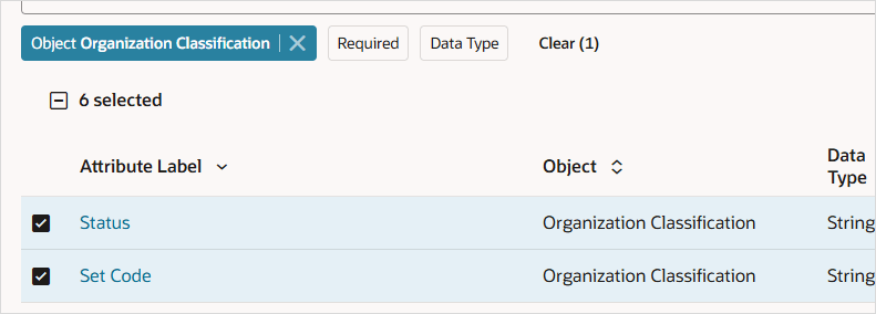

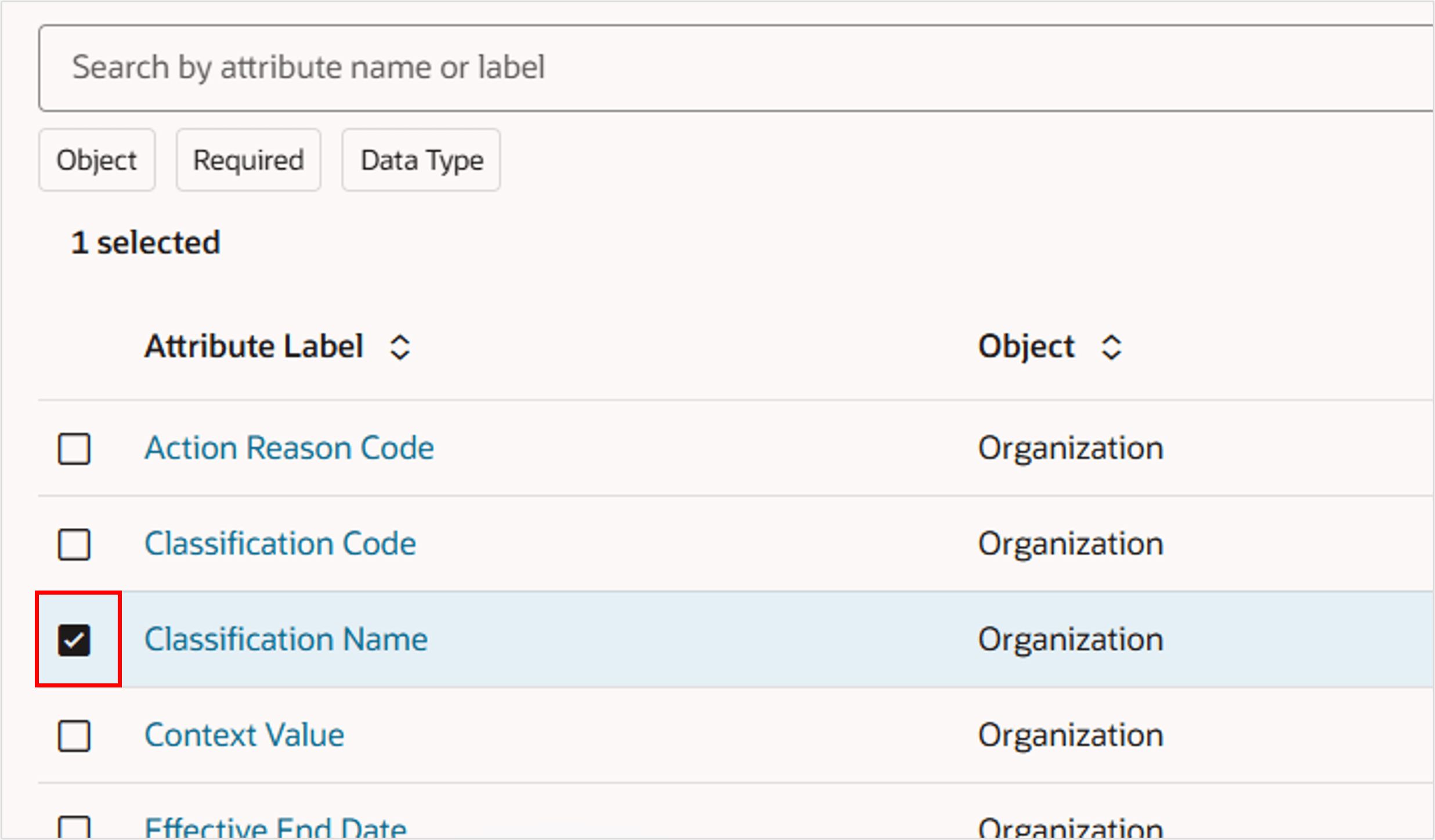

  1. 「分類名」属性を選択します。
  2. 「使用可能な属性」ヘッダーから「組織分類」を選択して、「組織分類」属性を表示します。
  3. 組織分類の選択
  4. テンプレートに次の属性を追加します。
    • ステータス
    • 設定コード
    組織分類の属性の選択

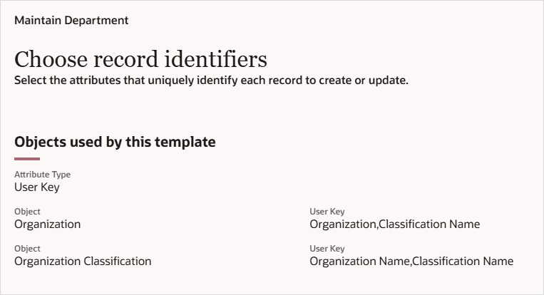

レコード識別子の選択

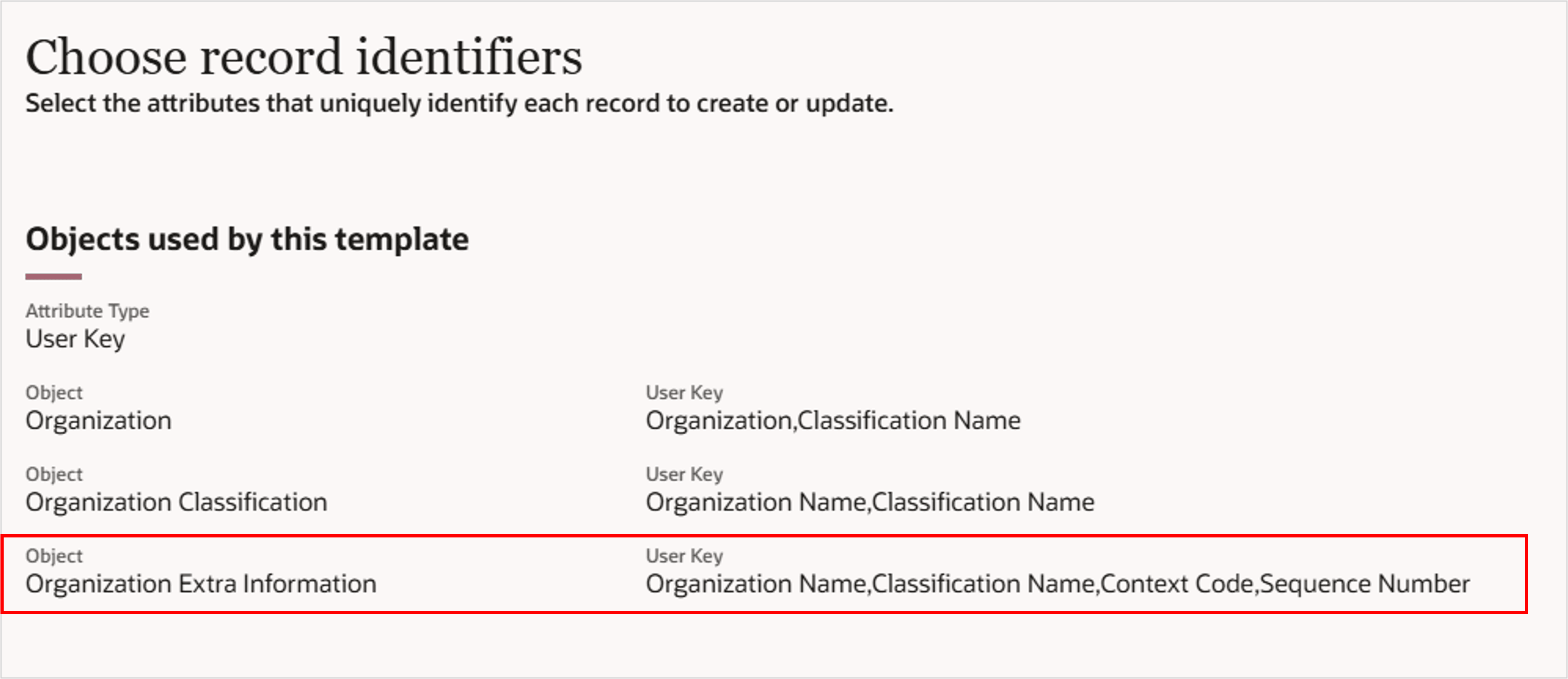

「組織」および「組織分類」オブジェクトから属性を選択しました。これらはどちらも、「レコード識別子の選択」ステップに表示されます。
レコード識別子のレビュー
このテンプレートでは新規レコードが作成され、サロゲート・キーは既存のレコードの保守にのみ使用できるため、属性タイプは「ユーザー・キー」のままにします。
これらのオブジェクトには追加のユーザー・キー・オプションがないため、実行するアクションはありません。

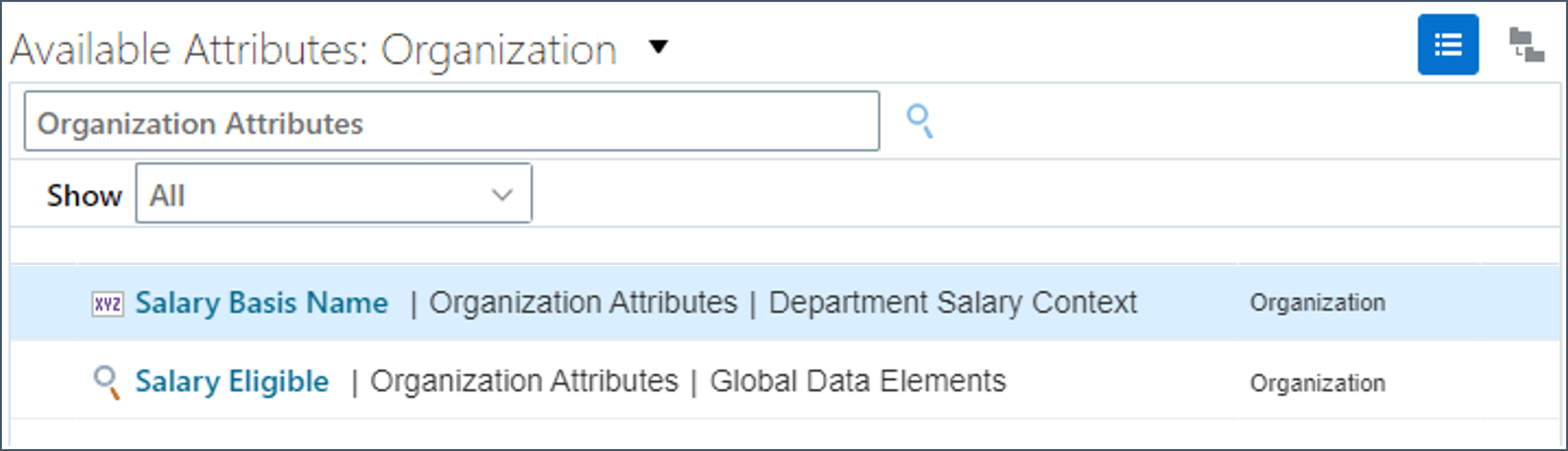

  1. テンプレートの「属性の選択」ステップにナビゲートします。

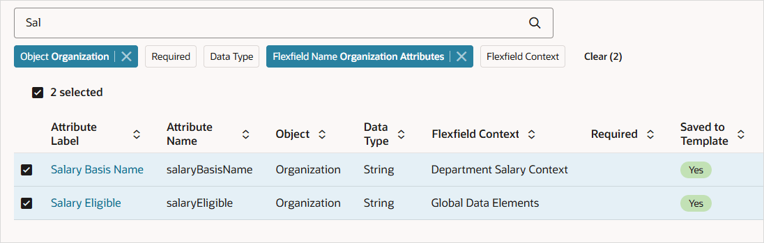

  2. 「オブジェクト」フィルタを「組織」に設定します。
  3. ヒント :
    組織オブジェクトに付加フレックスフィールドがあるため、「フレックスフィールド名」フィルタが表示されます。
  4. 「フレックスフィールド名」フィルタを設定して、フレックスフィールド・セグメント属性のみを表示し、必要な検索基準を指定します。

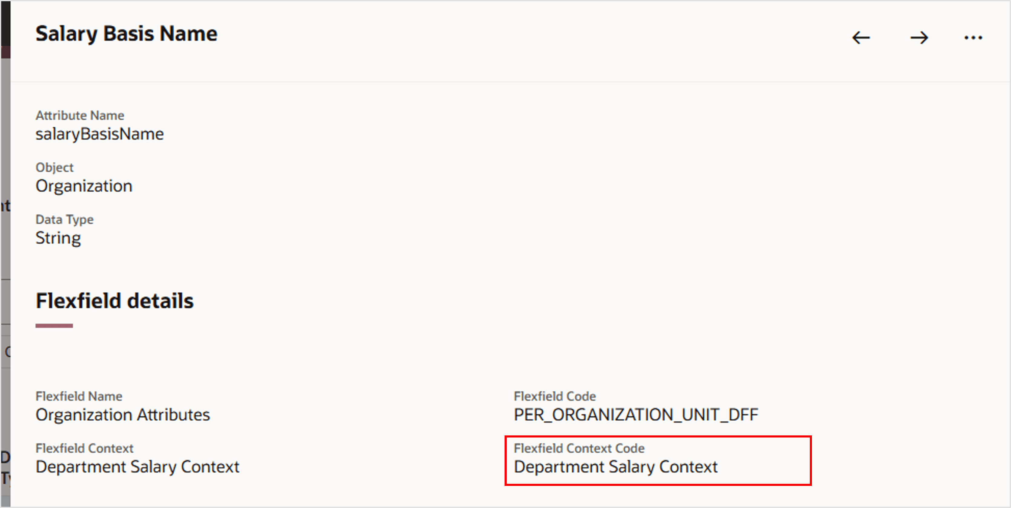

  5. 選択したフレックスフィールド・コンテキスト内のフレックスフィールド・セグメントの属性ラベル・リンクをクリックします。
  6. フレックスフィールド・セグメント属性のフレックスフィールド・コンテキスト・コードは、ここで使用できます。この情報は、「ビジネス・オブジェクトの表示」ページを使用してすでに検出されている可能性があります。

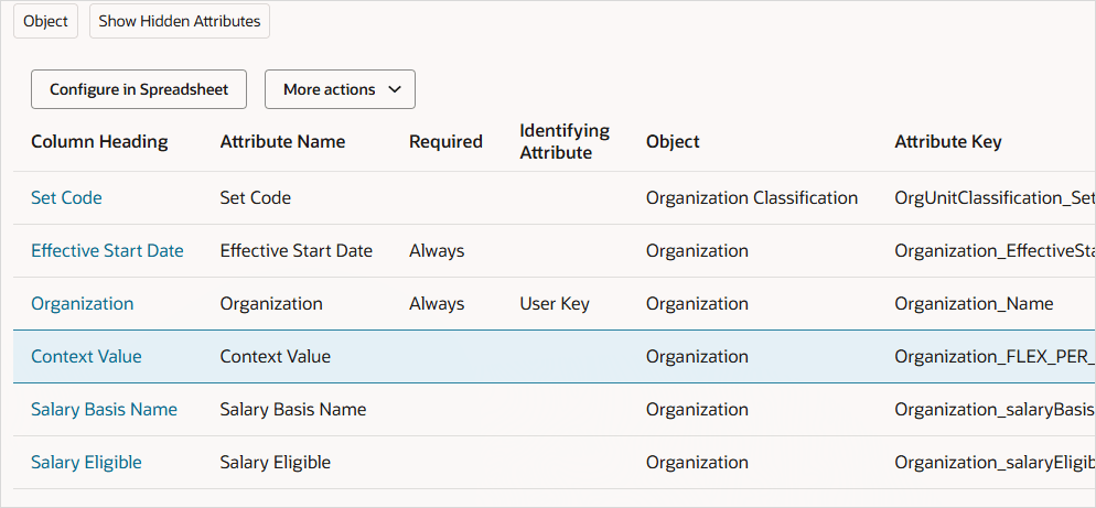

  7. 使用するDFFコンテキストからフレックスフィールド・セグメント属性を選択し、必要なグローバル・データ要素コンテキスト属性とともにテンプレートに追加します。
  8. 「属性の構成」ステップに進むまで「続行」をクリックします。
    ヒント :
    オブジェクトのフレックスフィールド・セグメント属性を追加すると、そのオブジェクトの「コンテキスト値」属性が自動的に追加されます。
  9. 「コンテキスト値」を編集して、その値をDFFコンテキスト・コードにデフォルト設定します。この属性は非表示にできます。

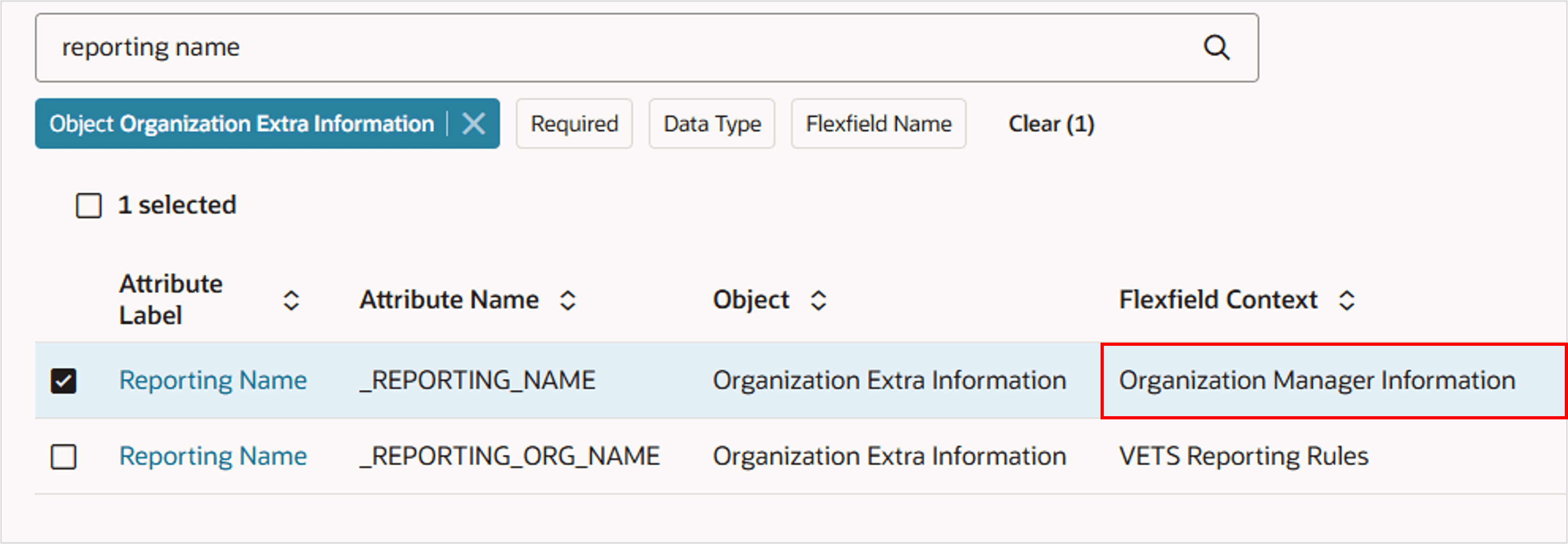

  1. テンプレートの「スプレッドシート・テンプレート」ガイド・プロセスで、「属性の選択」ステップにナビゲートします。
  2. 「レポート名」を検索します。
    属性の検索
    ヒント :
    表示される「レポート名」属性は、フレックスフィールド・コンテキストごとに1つずつ、2つのみです。「組織マネージャ情報」コンテキストで使用可能な「レポート名」属性は1つのみですが、複数のフレックスフィールド・カテゴリで構成されています。「属性の選択」表には、使用可能な属性のみが表示され、フレックスフィールド・カテゴリ構成は認識されません。
    「ビジネス・オブジェクトの表示」ページに表示されるフレックスフィールド・カテゴリおよびコンテキスト・コードは、データが正しいEFFカテゴリおよびコンテキストにアップロードされるように、テンプレート構成で指定されます。
  3. 「組織マネージャ情報」フレックスフィールド・コンテキストに定義されている「レポート名」属性を選択します。
  4. 組織マネージャ情報コンテキストからレポート名を選択します。

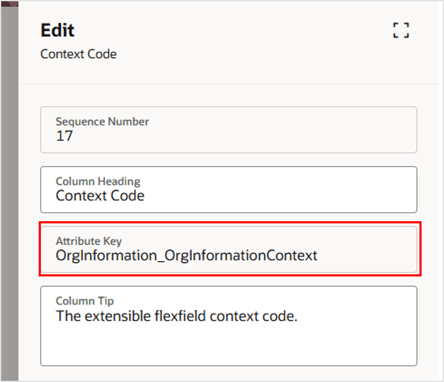

  7. 「コンテキスト・コード」属性を編集して、「レポート名」属性の「コンテキスト・コード」の定数のデフォルト値を定義します。
  8. 「属性キー」をノートにとっておきます。この属性の値をコピーするOrgInformationContext属性のデフォルトを構成するには、これが必要です。
  9. 「コンテキスト・コード」属性の属性キーを検索します。
  10. テンプレート・スプレッドシートから属性を非表示にするには、「表示」チェック・ボックスの選択を解除し、「保存」をクリックします。
  11. 「コンテキスト・コード」属性の属性キーを指定して、OrgInformationContext属性の「既存の選択済属性」デフォルトを構成します。
  12. この属性を非表示にして、変更を保存します。

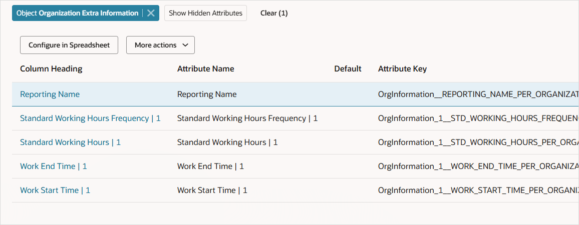

  1. 「属性の構成」表のツールバーで、「他のアクション」→「属性の複製」をクリックします。
  2. 複製をクリック
  3. 「組織その他情報」レコードを編集し、「1」を指定します。変更を保存します。
  4. 「作成」をクリックします。これにより、「組織その他情報」コンポーネントに選択したすべての属性のコピーが作成されます。
  5. ヒント :
    新しい属性には、列見出し、属性名および属性キーに番号が追加され、それらが属する新しいオカレンスが識別されます。
  6. 属性「レポート名| 1」を編集して非表示にします。
    「組織その他情報」のこの重複は、別のフレックスフィールド・コンテキスト用です。元の組織その他情報レコードに定義されているフレックスフィールド・セグメントのすべての属性を非表示にする必要があります。
  7. 「保存」をクリックします。

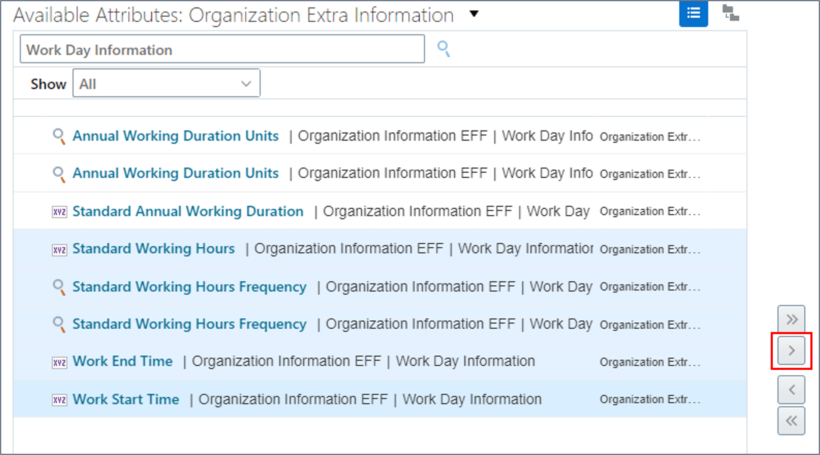

  2. 「組織その他情報」オブジェクト、「組織情報EFF」フレックスフィールド名および「勤務日情報」フレックスフィールド・コンテキストに属性をフィルタします。
  3. 「勤務日情報」コンテキストからテンプレートに次の属性を追加します。
    • 標準勤務時間
    • 標準勤務時間周期
    • 作業開始時間
    • 作業終了時間
    リストされた稼働日情報属性を選択します

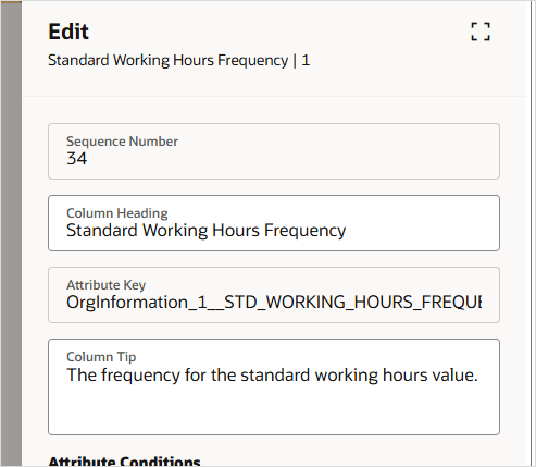

  8. 組織その他情報の重複発生から、各稼働日情報属性を編集します。列見出しを変更して、追加された番号を削除し、オプションで列のヒントを追加または変更します。
  9. 列見出しと列ヒントの変更
