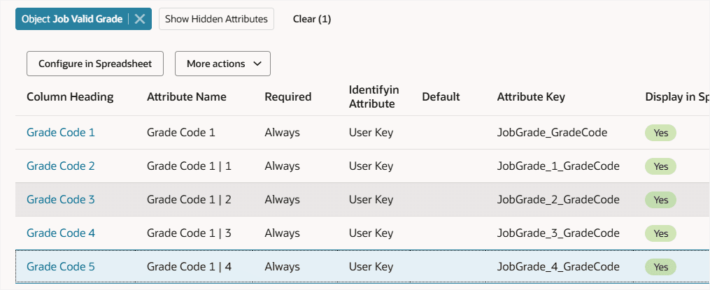

  3. 属性のリストを「ジョブ有効等級」オブジェクトにフィルタし、「非表示属性の表示」トグルをクリックします。
  4. 「OK」をクリックします。
    ヒント :
    スプレッドシートから非表示になっている属性を含め、コンポーネントに対して選択したすべての属性が複製されます。

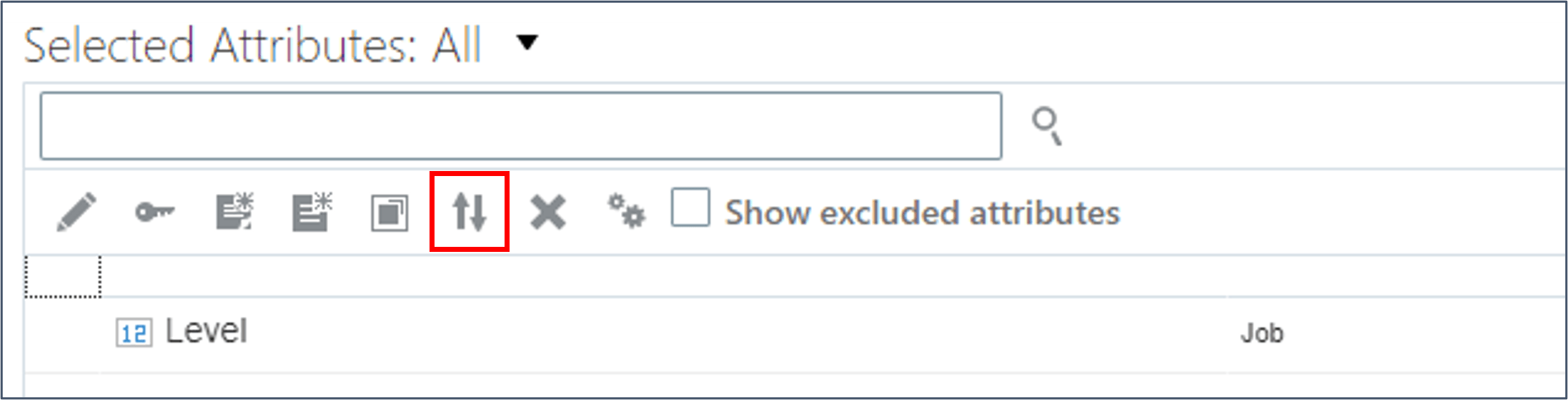

  5. 表ツールバーの「他のアクション」→「属性の複製」をクリックします。
  6. 「More actions」→「Duplicate Attributes」をクリックします

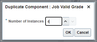

  7. 複製するオブジェクトの行を編集し、作成する追加の出現回数を指定します。
  8. 作成する重複の数を指定します
    ノート:
    「重複の作成」パネルには、複製できるテンプレートに含まれているオブジェクトのみが表示されます。
    ヒント :
    選択した属性のリストが長い場合は、パネル・サイズを拡張できます。
  9. 「作成」をクリックします。これにより、複製されたコンポーネントのテンプレート定義に含まれるすべての属性の指定された数のコピーが作成されます。

    新しい属性の名前に数字が追加され、それらが属するオブジェクトの出現が識別されます。
  11. 「保存」をクリックします。
  12. ヒント :
    属性リストを保存するとリフレッシュされ、属性の順序が変わります。
  13. オカレンス間で構成が変更される非表示属性のデフォルト値を編集します。たとえば、複数の電話番号を作成する場合は、最初の電話タイプを勤務先電話に、2番目の電話を携帯電話になどに構成できます。

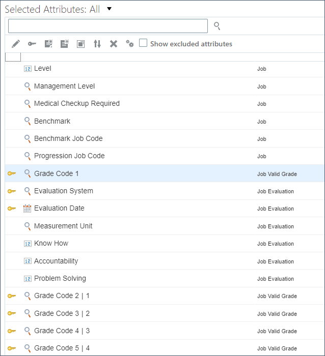

  15. 各属性を編集して、等級コード1、等級コード2、等級コード3など、よりわかりやすい列見出しを指定します。
  16. 「OK」をクリックします。
  17. 「保存」をクリックします。
  18. フィルタをクリアして、スプレッドシートのすべての属性を確認します。スプレッドシート列の順序は、この表の行の順序によって決まります。
  19. すべての属性とその表示順序をレビューします。
  20. 表の行を、スプレッドシート列を表示する順序にドラッグ・アンド・ドロップします。
