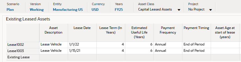

  • このデータファイル(既存のLeases.csv)をローカル・フォルダにダウンロードします。

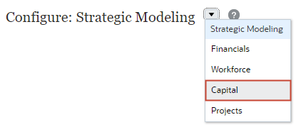

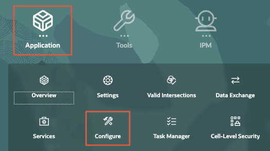

  1. ホーム・ページで、「アプリケーション」、「構成」の順にクリックします。
    「構成」ページにナビゲートします。
  2. 「構成」ドロップダウンから、「資本」を選択します。
    資本に移動

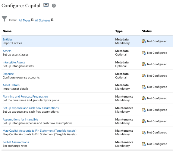

    「資本の構成」ページが表示されます。このアプリケーションでは、Capitalはいくつかの機能を有効にして構成されました。使用可能な機能に関連するコンポーネントがこのページにリストされます。
    資本の構成ページ

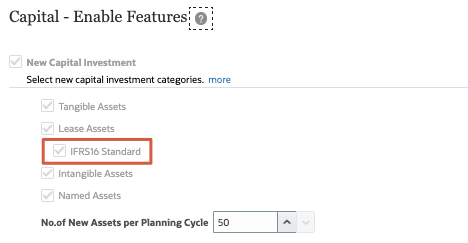

  3. 「機能の有効化」をクリックします。
  4. 「機能を有効化」の「新規資本投資」で、IFRS16「標準」が選択されていることを確認します。
    機能の有効化

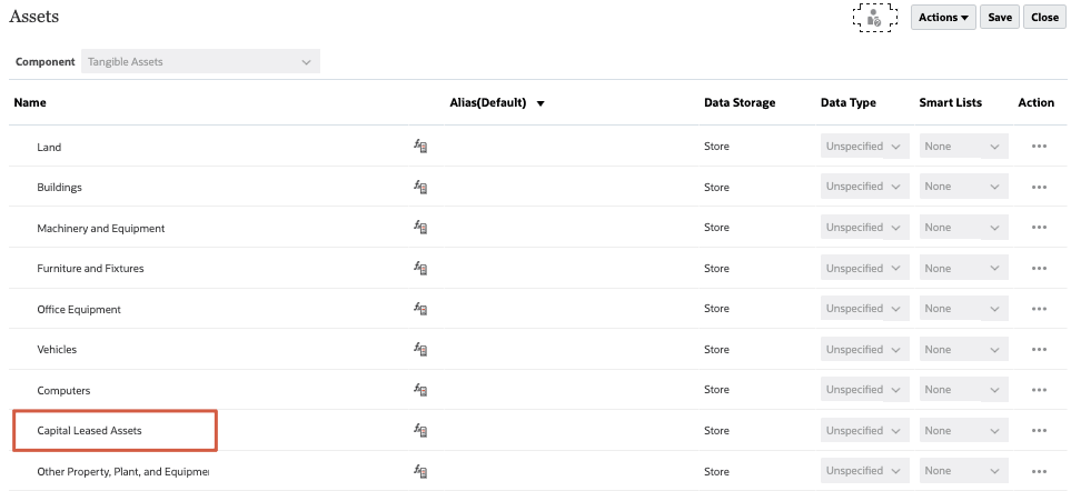

提供されたメンバーを使用してアセットを追加することも、独自のアセット・クラスを作成することもできます。この項では、資本リース資産が使用可能であることを確認します。
  1. Capitalの構成ページで、コンポーネントのリストから「アセット」をクリックします。
    資産コンポーネント
  2. Assetsで、「資本リース資産」がリストされていることを確認します。
    「アセット」ダイアログ
  3. 「閉じる」をクリックします。

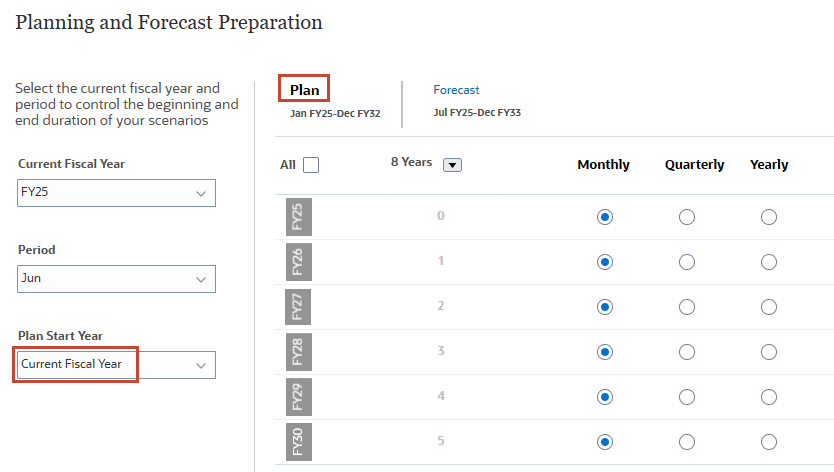

このセクションでは、計画および予測の準備の選択内容を確認し、現在の会計年度を設定します。

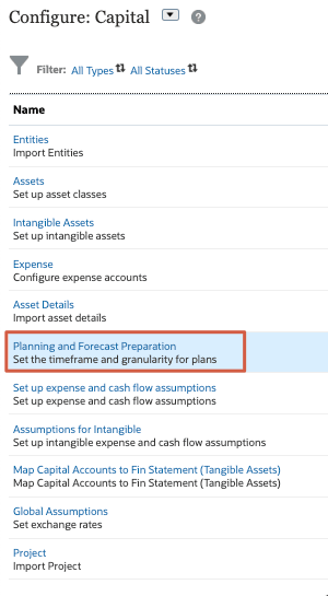

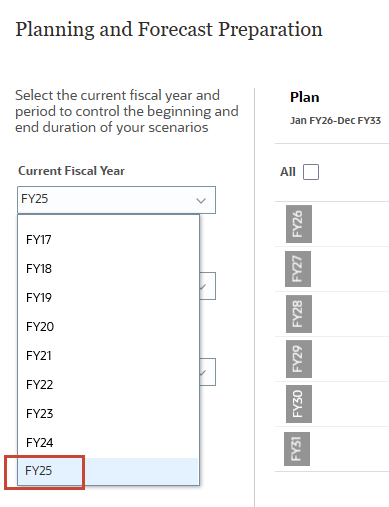

  1. 「資本の構成」ページで、「計画および予測の準備」をクリックします。
    プランニングと予測の準備
  2. 「現在の会計年度」で、FY25を選択します。
    現在の会計年度
  3. 「プラン開始年」で、「現在の会計年度」を選択します。

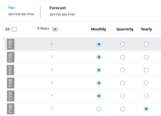

  4. プラン・シナリオの選択した期間、プラン開始年およびプランニング頻度をレビューします。
    カレンダの選択
  5. 「予測」をクリックし、計画頻度の選択を確認します。
    予測シナリオ・プランニング頻度

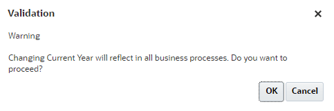

  6. 「保存」をクリックします。
  7. 「検証」メッセージで、「OK」をクリックします。
    確認メッセージ

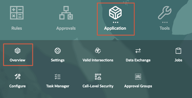

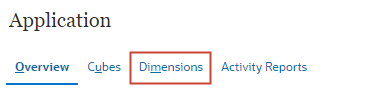

  1. ページ上部のナビゲーション・オプションから、「概要」をクリックします。
    アプリケーションの概要に移動
  2. 「ディメンション」をクリックします。
    ディメンションに移動

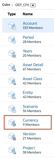

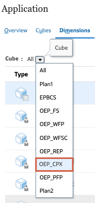

  3. 「キューブ」ドロップダウンから、OEP_CPXを選択します。
    OEP_CPXを選択します。
  4. ディメンションのリストから、「通貨」をクリックします。
    通貨次元

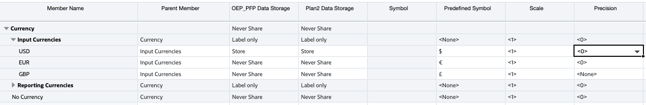

  5. 「通貨のメンバー・プロパティの編集」のグリッドで、まだ展開されていない場合は、「通貨」で「入力通貨」を展開します。
    入力通貨の展開
    USDは入力通貨としてリストされます。
    USD
  6. USDの場合、右にスクロールし、「精度」列を見つけて、それが0に設定されていることを確認します。
    精度カラム
    USD
  7. 「取消」をクリックします。

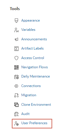

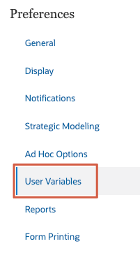

  1. ナビゲータ(ナビゲータ)をクリックし、「ツール」の下の「ユーザー・プリファレンス」をクリックします。
    ユーザー基本設定へジャンプ

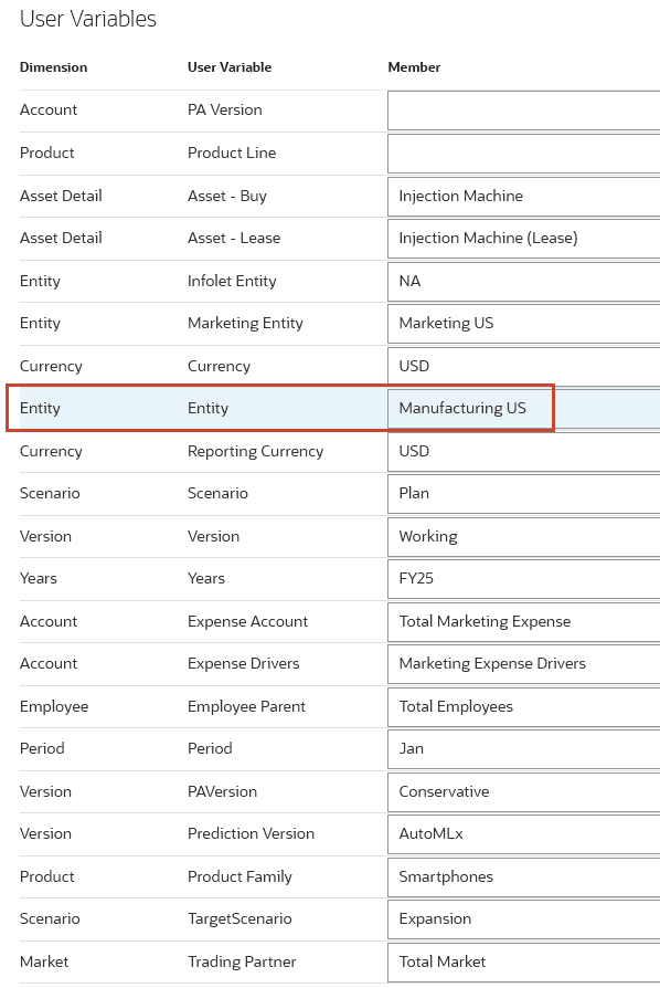

  2. 左側の「ユーザー変数」をクリックします。
    ユーザー変数へジャンプ
  3. エンティティの場合は、「Manufacturing US」に設定します。
    ヒント :
    使用可能な場合は、ディメンションまたはプロンプトのメンバー・セレクタ (メンバー・セレクタ)をクリックして「メンバーの選択」ダイアログを開き、メンバー、ユーザー変数または代替変数をディメンションに対して検索、選択および割り当てることができます。
    ユーザー変数
  4. 「保存」をクリックします。

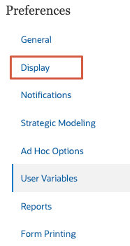

  1. 左側の「表示」をクリックします。
    表示に移動

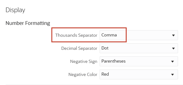

  2. 「数値書式」で、「3桁区切り」が「カンマ」に設定されていることを確認します。
    千の演算子
  3. 「保存」をクリックします。
  4. 情報メッセージから、「OK」をクリックします。

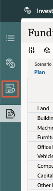

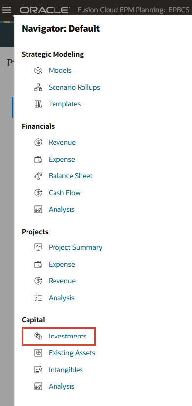

  1. ナビゲータ (ナビゲータ)をクリックし、「資本」で「投資」をクリックします。
    投資へジャンプ

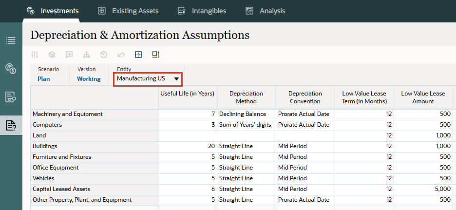

  2. 左側の垂直タブから、前提作業 (仮定)をクリックします。
    前提作業
    減価償却および償却の仮定が表示されます。
    減価償却および償却の仮定

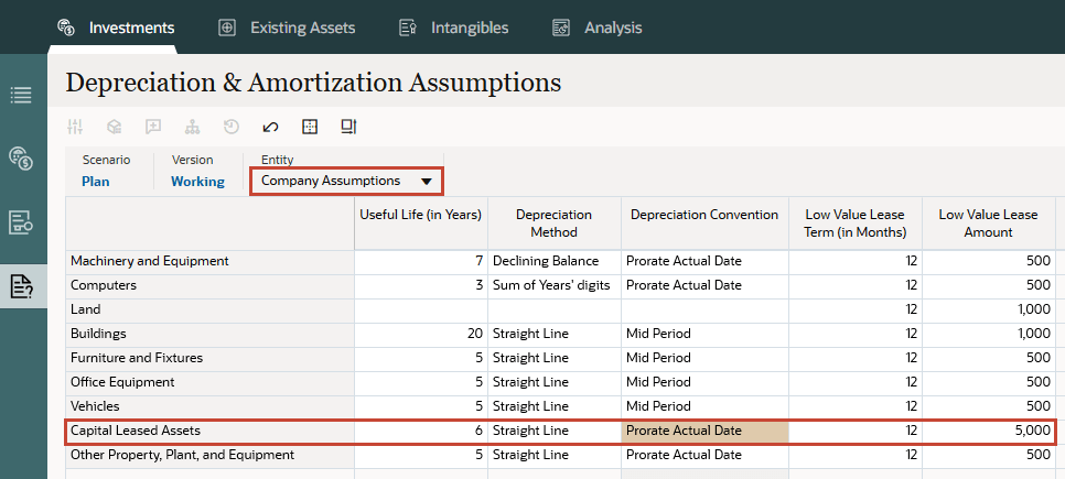

  3. POVの「エンティティ」で、「会社仮定」を選択します。
  4. グリッドで、「資本リース資産」について、次の値を設定または確認します。
    詳細 Value
    耐用年数(年数) 6
    減価償却方法 定額法
    減価償却慣行 比例配分の実際の日付
    低額リース期間(月数) 12
    低額リース金額 5000
  5. 選択内容を確認し、「保存」をクリックします。

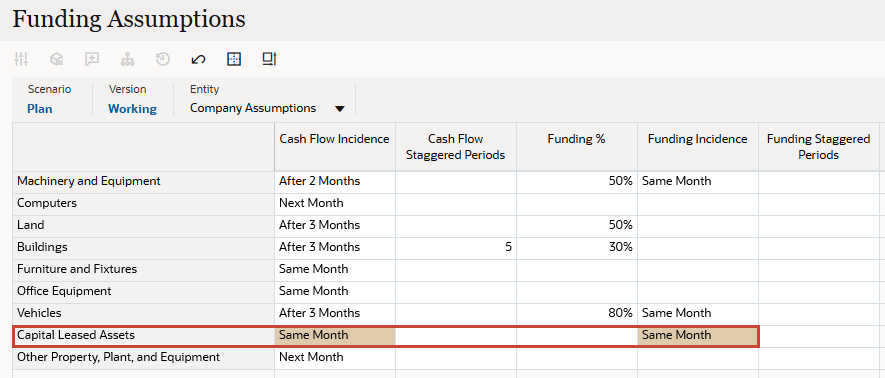

  7. 下部の水平タブから、「資金調達仮定」をクリックします。
  8. 「資金調達仮定」で、「資本リース資産」に次のように入力します。
    列 Value
    キャッシュ・フロー発生 同月
    資金調達発生 同月
  9. 選択内容を確認し、「保存」をクリックします。
    資金調達仮定

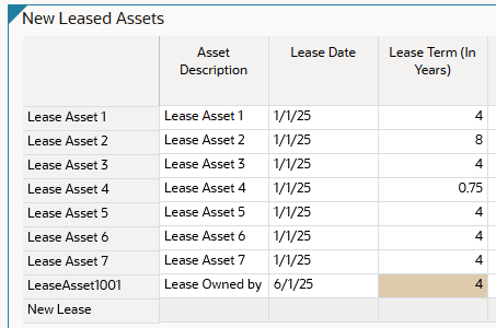

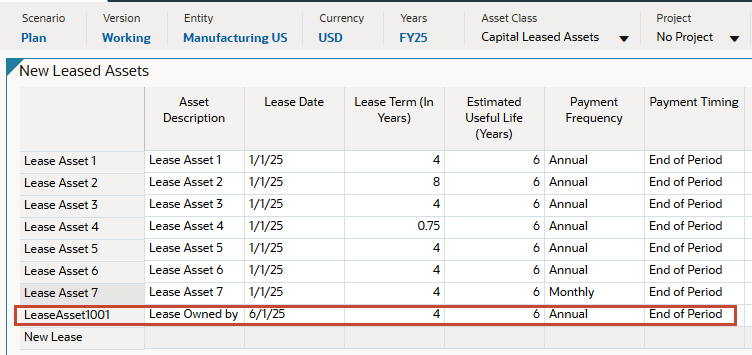

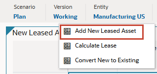

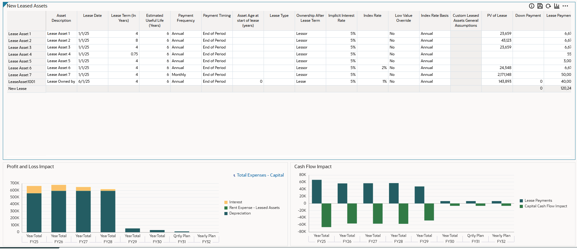

  3. 「新規リース資産」のデータ・グリッドで、左上の空のヘッダー・セルを右クリックしてメニュー・オプションを表示し、「新規リース資産の追加」を選択します。
    新規リース資産の追加

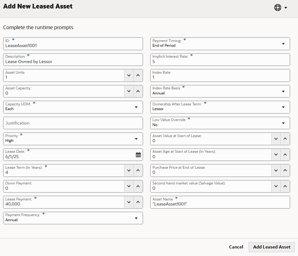

  4. 「新規リース資産の追加」で、次のように入力します。
    詳細 Value
    ID LeaseAsset1001
    説明 賃貸人が所有するリース
    資産単位 1
    能力単位 それぞれ
    優先度 高値
    リース日 6/1/25
    リース期間(年数) 4
    リース支払 40000
    支払頻度 毎年
    支払タイミング 期間の終了
    暗黙的金利 5
    索引レート 1
    インデックス・レート基準 毎年
    リース期間後の所有権 賃貸人
    下限値上書き ×
    アセット名 "LeaseAsset1001"

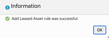

  5. 選択内容を確認し、「リース・アセットの追加」をクリックします。
    リース資産詳細の追加

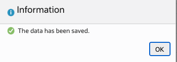

  6. 情報メッセージで、「OK」をクリックします。
    情報メッセージ

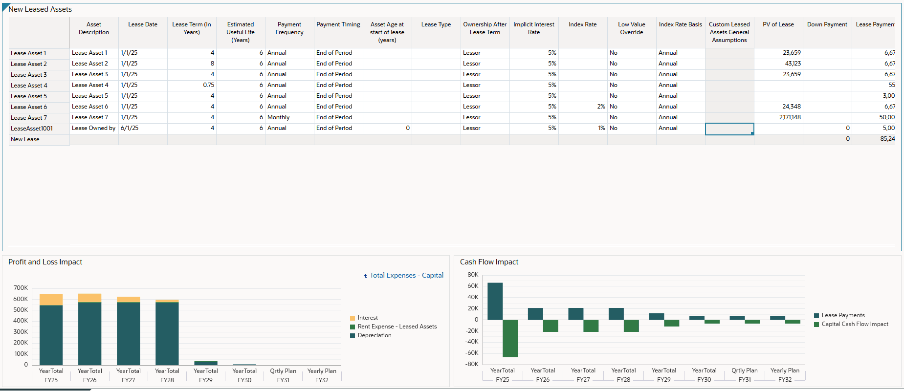

    新しいリース資産がグリッドに表示されます。
    新規リース資産

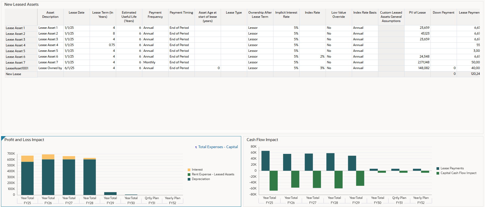

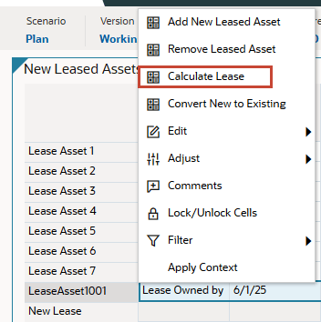

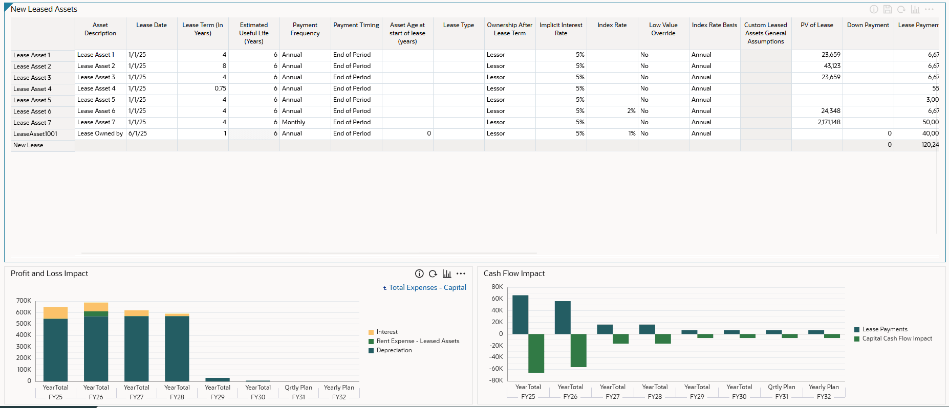

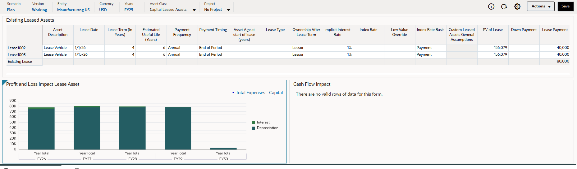

  7. データ・グリッドで、LeaseAsset1001を右クリックし、「リースの計算」を選択します。
    リースの計算

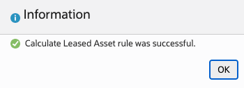

  8. 情報メッセージで、「OK」をクリックします。
    情報メッセージ

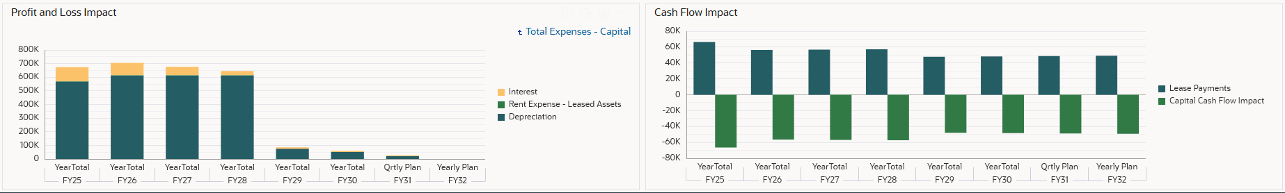

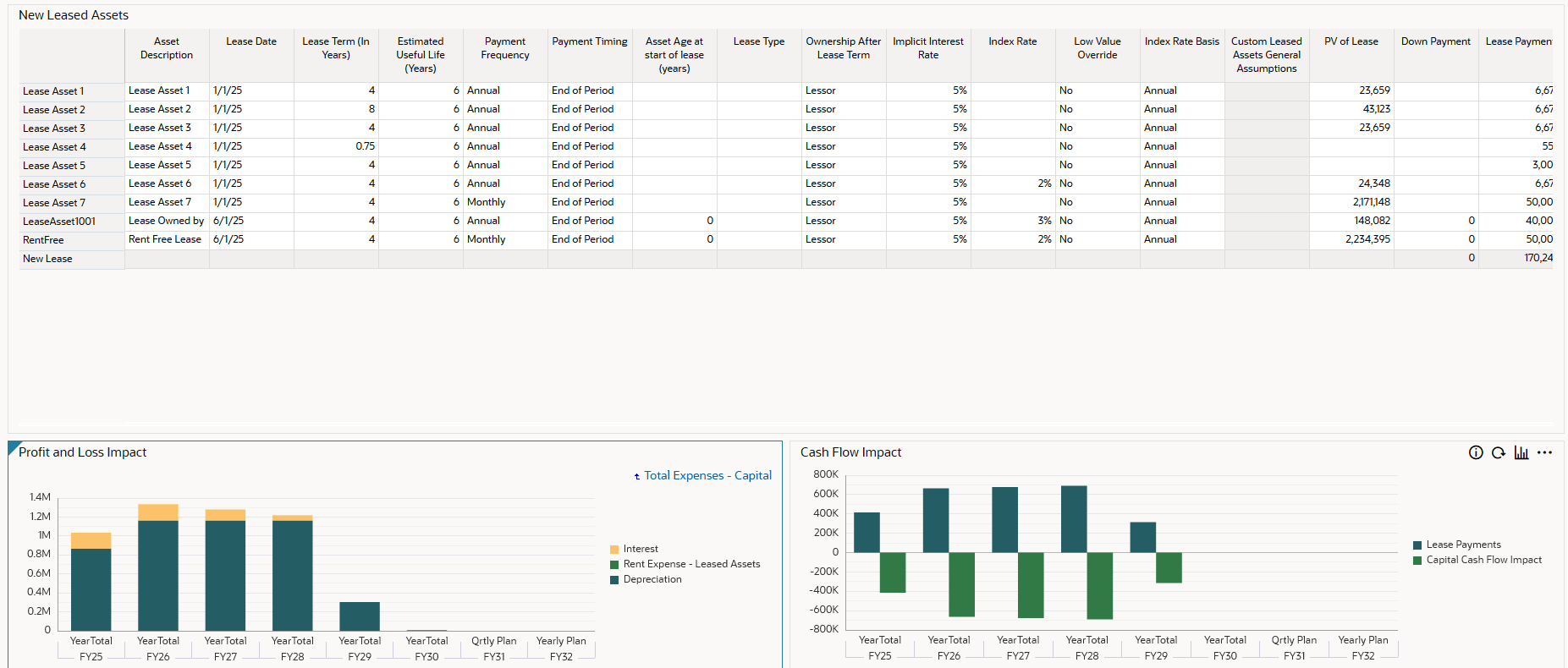

    ダッシュボードのチャートが更新され、損益およびキャッシュ・フローへの影響が表示されます。
    資産価額は、資産の正味現在価値から計算されます。現在の価値は、総前払および負債(使用権またはROU、資産および負債)になります。これは、利率5%、リース支払および4年間のリース期間に基づいて計算されます。
    資産所有権が賃貸人とともにあるため、リース期間または耐用年数のいずれか低い方に基づいて、減価償却が4年間計算されます。
    IFRS 16はまた、リース資産をROU資産と呼びます。これらのリースは、標準で規定されている免除のいずれかに該当しない限り、資産計上され、貸借対照表に資産と負債の両方として表示されます。
    ダッシュボード
    ヒント :
    「損益の影響」で、「経費合計- 資本」をクリックしてデータをドリルスルーします。

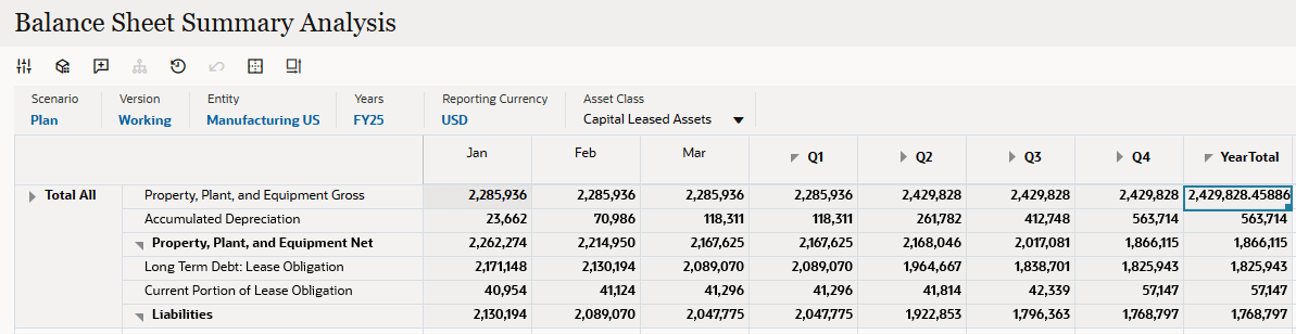

  10. 左側の垂直タブから、財務諸表 (財務諸表)をクリックします。
  11. 「貸借対照表要約分析」のPOVで、「資産区分」を「資本リース資産」に設定します。
  12. 貸借対照表の内容を確認します。期間(年合計)を展開して値をドリルスルーします。
    貸借対照表

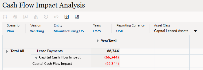

  13. 下部の水平タブから、「キャッシュ・フローへの影響」をクリックし、キャッシュ・フローに対するリース支払の影響を確認します。
    キャッシュ・フローの影響

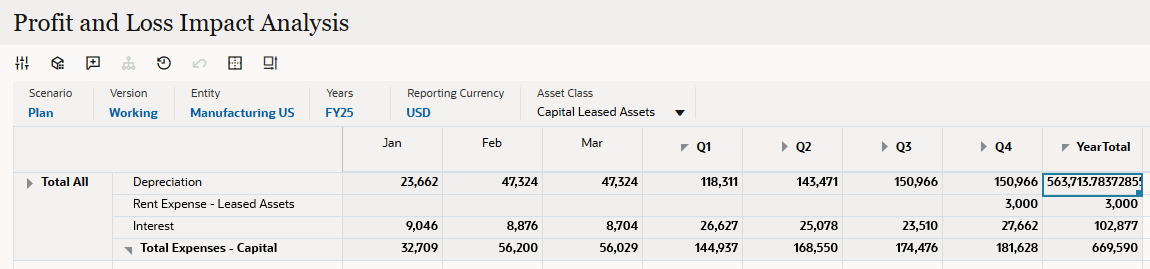

  14. 下部の水平タブから、「損益の影響」をクリックし、減価償却費および利息費用を確認します。
    損益

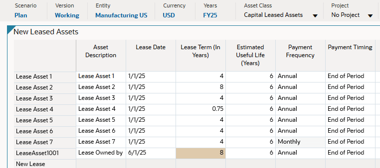

  4. データ・グリッドのLeaseAsset1001で、リース期間(年)を8に設定します。
    リース期間の設定
  5. フォームの右上にある保存(保存)をクリックします。
  6. 情報メッセージから、「OK」をクリックします。

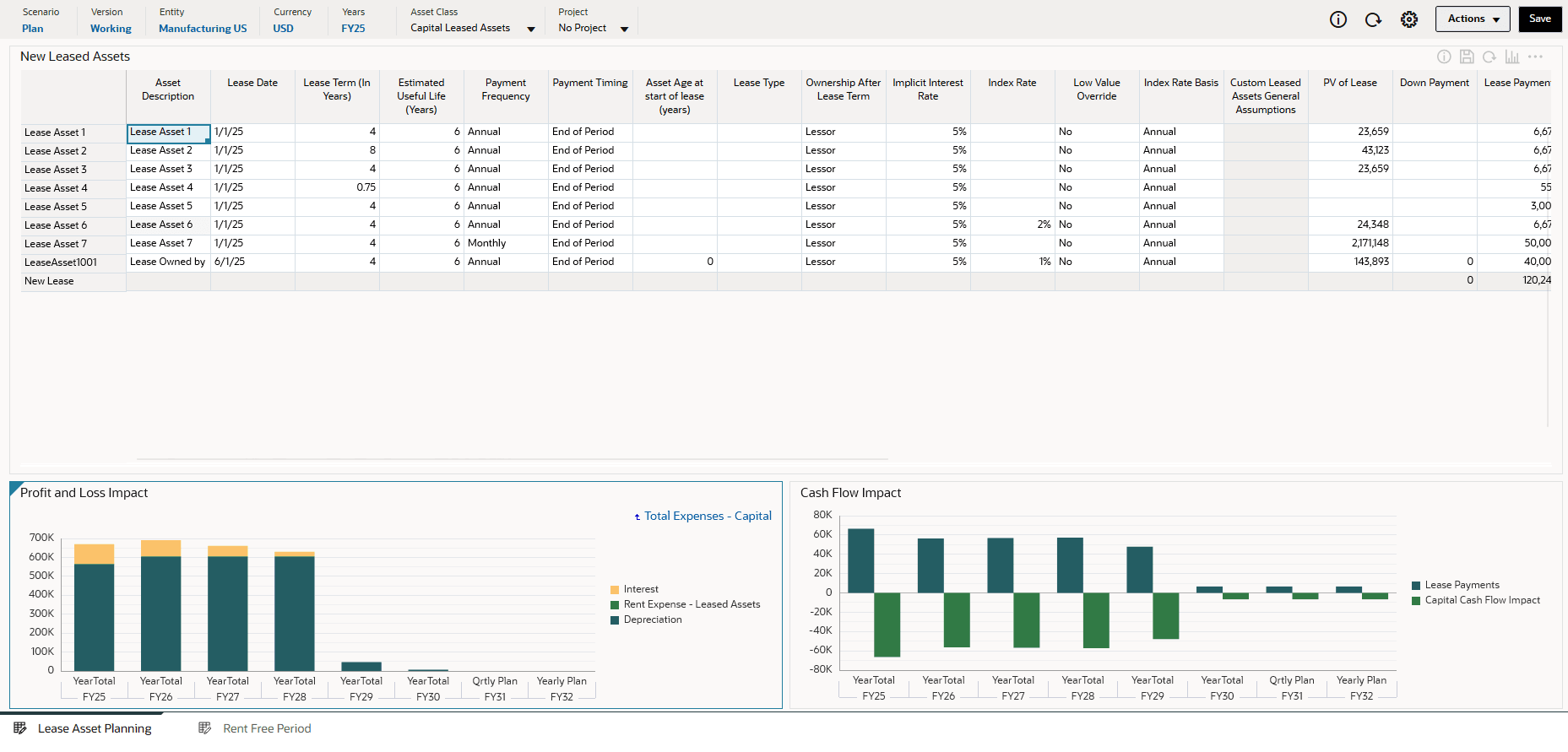

    リースの計算
  8. 情報メッセージから、「OK」をクリックします。
  9. 「損益の影響」で、「経費合計- 資本」をクリックしてデータをドリルスルーします。
    資産価値は、8年間の資産の正味現在価値から計算されます。
    資産所有権が賃貸人とともにあるため、減価償却はリース期間または耐用年数のいずれか低い方に基づいて6年間計算されます。
    リース資産が資産計上されると、現在価値は、総PP&Eおよび負債(使用権、またはROU、資産および負債)と資産区分値の組合せから取得されます。
    更新済リース計算

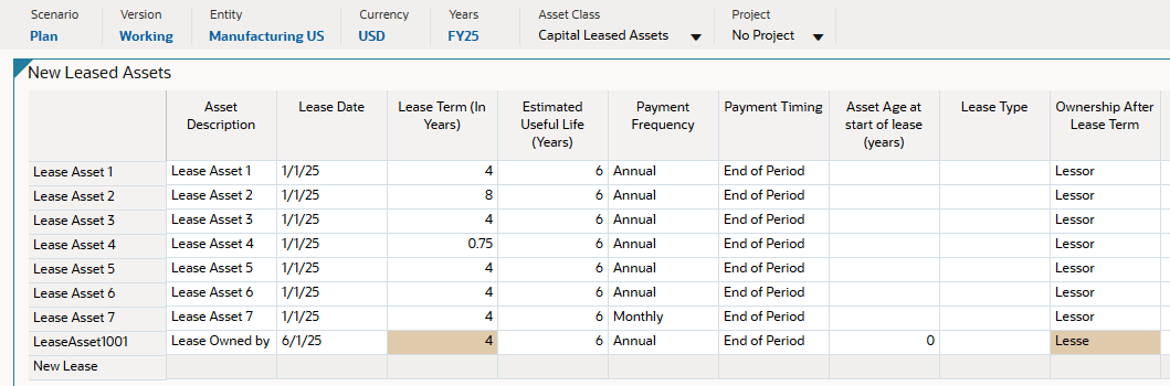

  2. データ・グリッドのLeaseAsset1001で、次のように設定します。
    • リース期間(年)から4
    • 賃貸人
      所有権の設定
      に対するリース期間後の所有
  3. フォームの右上にある保存(保存)をクリックします。

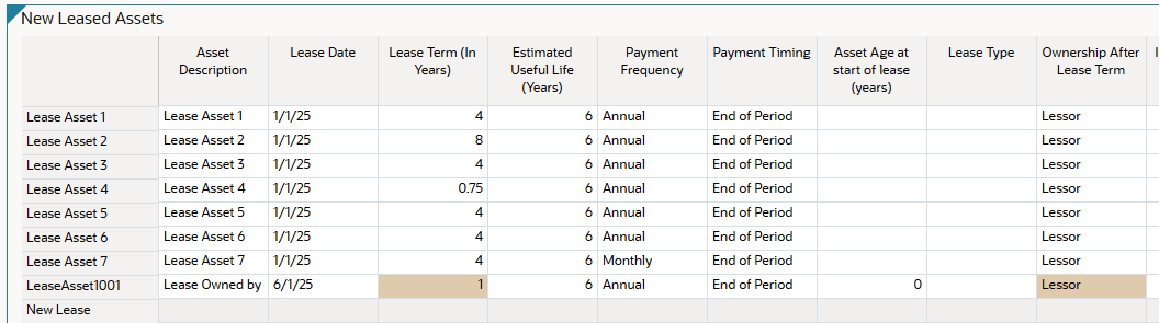

    • リース期間(年)から1
      これにより、終身在職権が1年に設定されます。これは、定義した下限値リース期間(月数) (12)と等しくなります。
    • 賃貸人
      所有権およびリース期間の設定
      に対するリース期間後の所有

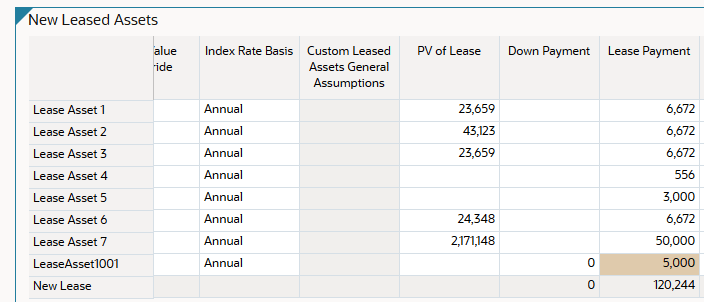

    • リース期間(年)から4
    • リース支払: 5000
      リース期間の設定
      リース支払の設定
      ヒント :
      リース支払を検索するには、フォームの右にスクロールする必要がある場合があります。
  5. グリッドで、LeaseAsset001を右クリックし、「リースの計算」を選択します。
    リースの計算
  7. 「損益の影響」で、「経費合計- 資本」をクリックしてデータをドリルスルーします。
    ロー・テニュア・リースと同様に、ロー・バリュー・リースは損益計算書から課金されます。この例では、このリースの損益手数料は4年間のリース期間内に発生します。
    更新済ダッシュボード
  8. オプションで、「分析」カードの財務諸表への影響を確認します。確認が終了したら、「リース資産プランニング」に戻ります。

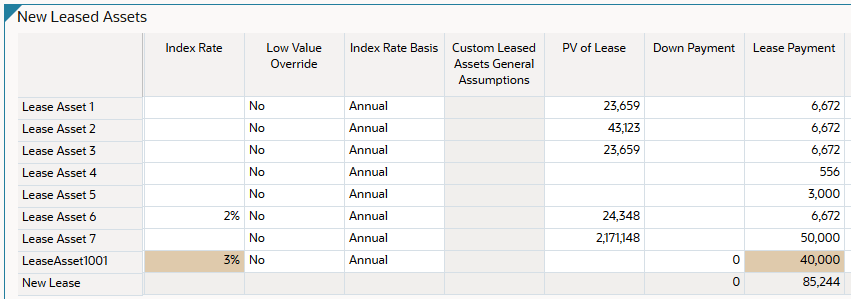

ユースケース: 索引付きリース
このユース・ケースでは、リース資産の年間インデックス・レートを調整します。「インデックス・レート」を設定した場合、リース金額は「インデックス・レート基準」(選択内容に応じて、年次または支払い頻度に応じた会計基準)に基づき、インフレーションに応じて増加します。以前のユースケースでは、1%の索引レートが使用されていました。
  1. リース資産プランニングにいることを確認し、POVを設定または確認します:
    • エンティティ: Manufacturing US
    • 資産区分: 資産リース資産
    • プロジェクト:プロジェクトなし
    • 索引レート3%
    • リース支払: 40000
      索引レートおよびリース支払の設定
      多くの企業では、リース契約を、支払頻度(月次など)ではなく年間指数(インフレ)レートで構成しています。この機能により、支払頻度に結び付けられていない年間インデックス・レートの増分を設定できます。
    リースの計算

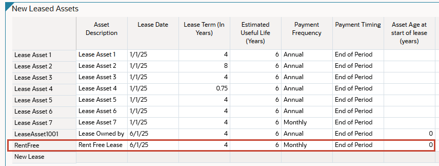

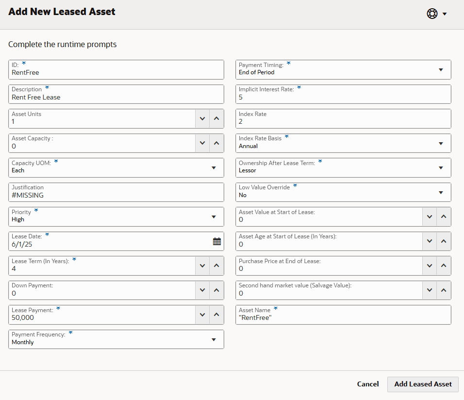

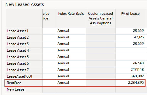

  2. データ・グリッドで、左上の空のヘッダー・セルを右クリックしてメニュー・オプションを表示し、「新規リース・アセットの追加」を選択します。
    新規リース資産の追加
  3. 「リース資産の追加」で、次のように入力します。
    詳細 Value
    ID RentFree
    説明 賃貸フリーリース
    資産単位 1
    能力単位 それぞれ
    優先度 高値
    リース日 6/1/2025
    リース期間(年) 4
    リース支払 50,000
    支払頻度 月次
    支払時期 期間の終了
    包括利率 5
    索引レート 2
    インデックス・レート基準 毎年
    リース期間後の所有者 賃貸人
    下限値上書き ×
    アセット名 "RentFree"
  4. 選択内容を確認し、「リース・アセットの追加」をクリックします。
    リース資産詳細の追加
  5. 情報メッセージから、「OK」をクリックします。
    情報メッセージ
    新規リース資産

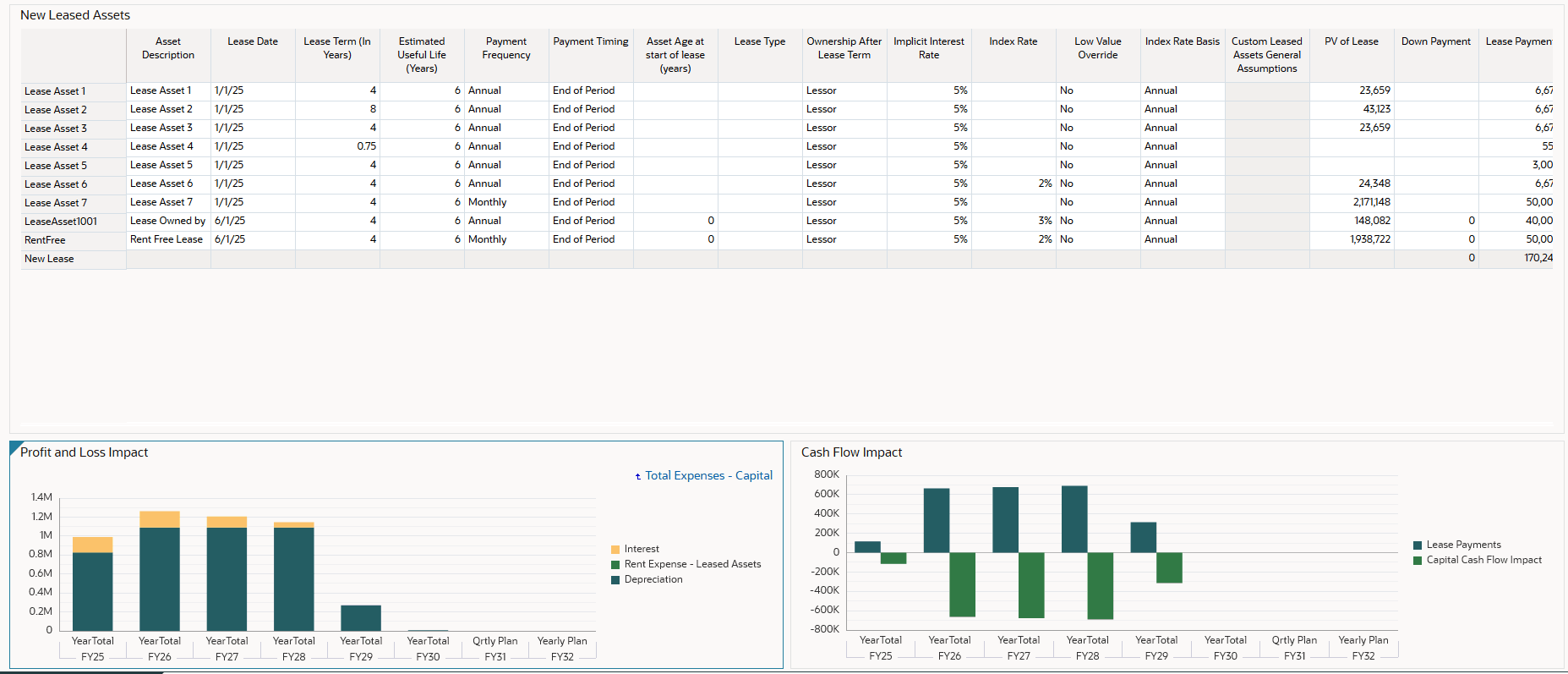

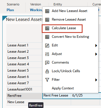

  6. データ・グリッドで、RentFreeを右クリックし、「リースの計算」を選択します。
    リースの計算
  7. 情報メッセージで、「OK」をクリックします。
    情報メッセージ
  8. 「損益の影響」で、「経費合計- 資本」をクリックしてデータをドリルスルーします。
    ダッシュボード

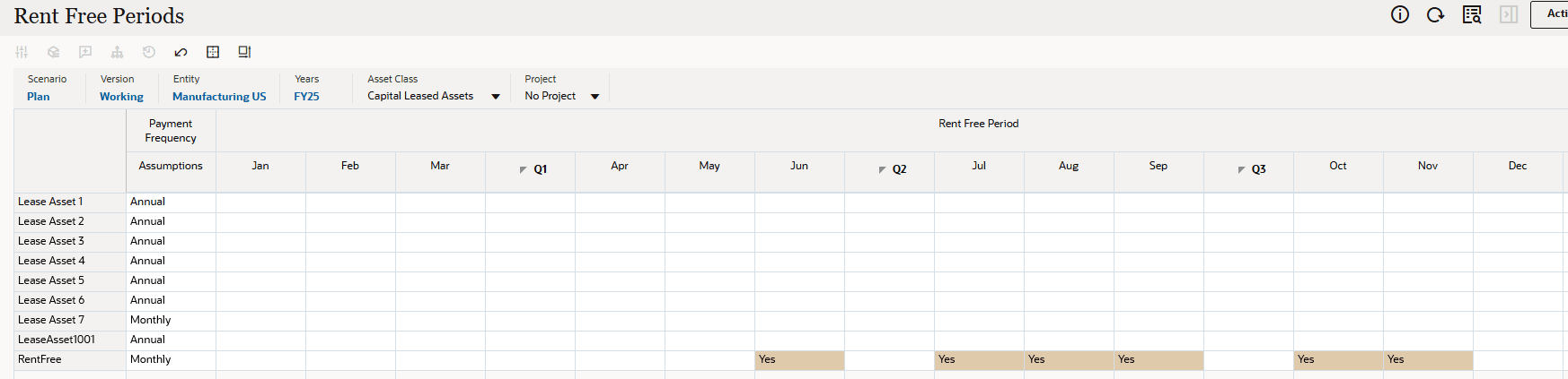

    新しいリース資産を追加した後、「賃借料無料期間」フォームで、リース資産ごとに、賃借料無料にする期間に対して「はい」を選択します。

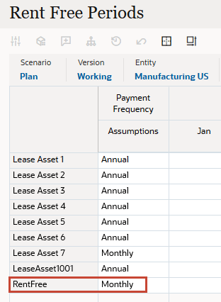

  9. 下部の水平タブから、「賃貸無料期間」をクリックします。
  10. 「賃料無料期間」で、RentFreeの「支払頻度」が「月次」に設定されていることを確認します。
    支払頻度
  11. RentFreeの場合、6月から11月までの月数の値を「はい」に設定します。

    リース期間中にいつでも発生する可能性のある賃借料無料期間を定義します。
    企業が長期リース契約を交渉する場合、インセンティブとしてリース契約の期間中に賃料無料期間を提供する場合があります。これは、一般的にリース休日とも呼ばれ、特定の期間がリース条件に従ってインセンティブとして与えられます。
  12. 「保存」をクリックします。
  13. 情報メッセージで、「OK」をクリックします。

  14. 下部の水平タブから、「リース資産計画」をクリックします。
  15. POVを設定または確認します。
    • 資産区分: 資産リース資産
    • プロジェクト:プロジェクトなし
  16. RentFreeで、「リースのPV」の値を確認します。
    リースの現在値
  17. グリッドで、RentFreeを右クリックし、「リースの計算」を選択します。
    リースの計算
  18. 情報メッセージで、「OK」をクリックします。
    情報メッセージ
  19. 「損益の影響」で、「経費合計- 資本」をクリックしてデータをドリルスルーします。
    ダッシュボード
    賃料無料期間を追加し、リースを計算した後、リースの現在価値は低くなります。賃貸無料期間のリース支払はゼロに設定され、リースを計算するときには、賃貸無料期間を考慮して現在価値とキャッシュ・フローの値が計算されます。

  1. ホーム・ページで、「アプリケーション」、「概要」の順にクリックします。
    アプリケーション概要
    サイズ
    キューブ・ドロップダウン

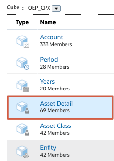

  4. 「アセット詳細」をクリックします。
    資産詳細

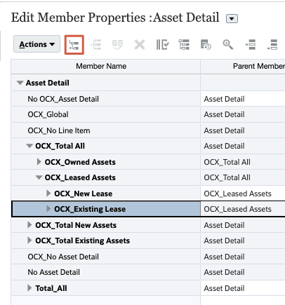

  5. 「アセット詳細のメンバー・プロパティの編集」で、「アセット詳細」、OCX_Total「すべて」、OCX_Leased「アセット」の順に展開します。
  6. OCX_Existing Leaseを選択します。

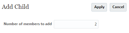

  7. 子の追加 (「子の追加」)をクリックします。
    子メンバーの追加
  8. 「子の追加」で、追加するメンバーの数を2に設定し、「適用」をクリックします。
    2メンバーの追加
    OCX_Existing Leaseの下に2つの無題のメンバー行が追加されています。
    無題のメンバー
  9. 無題のメンバーの名前を次の名前に置き換えます。
    • Lease1002
    • Lease1003
  10. 両方のメンバーについて、「デフォルト・データ・ストレージ」を「ストア」に設定します。
  11. メンバー名と一致するようにデフォルトの別名表のエントリを設定します。
  12. エントリを確認し、「保存」をクリックします。

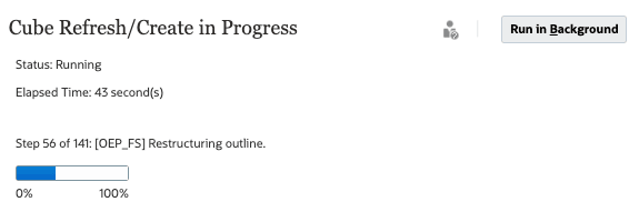

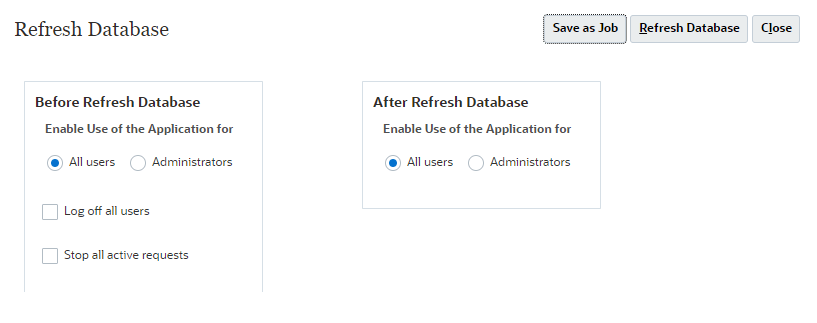

  14. 最初の「データベースのリフレッシュ」ダイアログで、すべてのデフォルトの選択を受け入れて、「データベースのリフレッシュ」をクリックします。

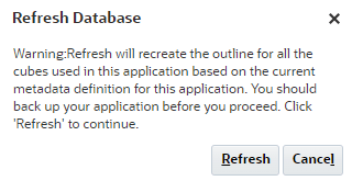

  15. 「データベースのリフレッシュ」プロンプトで、「リフレッシュ」をクリックします。
    データベースのリフレッシュ・プロンプト
    データベースのリフレッシュが完了するまでに時間がかかります。

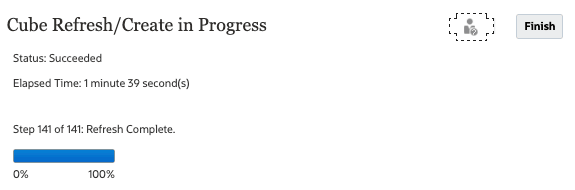

    キューブ・リフレッシュ・ステータス
  16. キューブのリフレッシュの進行状況が完了したら、「終了」をクリックします。
    キューブのリフレッシュが完了しました

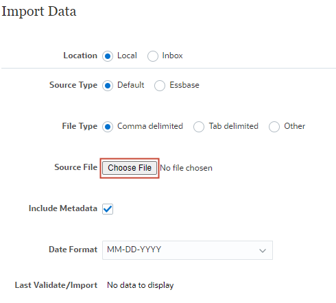

  1. ディメンションで、「アクション」をクリックし、「データのインポート」を選択します。
    データをインポート
  2. 最初の「データのインポート」ダイアログで、「作成」をクリックします。
  3. 次の「データのインポート」ダイアログで、「ソース・ファイル」の「ファイルの選択」をクリックします。
    ノート:
    ブラウザによっては、ボタン・ラベルに「ファイルの選択」または「参照」が表示される場合があります。
    「データのインポート」ダイアログ
  4. 「既存のLeases.csv」を保存した場所に移動し、選択するか開きます。
    選択すると、次のように表示されます。
    ファイルが選択されました

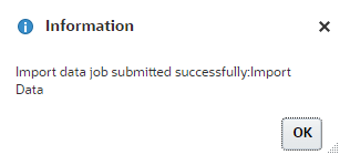

  5. 「データのインポート」で、「インポート」をクリックします。
    ヒント :
    Oracleでは、インポート・プロセスを実行する前にインポート・ファイルを検証することをお薦めします。このチュートリアルに含まれるインポート・ファイルは、テストおよび検証済です。
    情報メッセージ

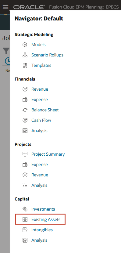

  1. ナビゲータ (ナビゲータ)をクリックし、「大文字」で「既存のアセット」をクリックします。
    既存の資産へジャンプ
  2. 左側の垂直タブから、既存のリース資産 (既存のリース・アセット)をクリックします。
  3. 既存のリース・アセットのPOVで、次を確認または設定します。
    • 資産区分: 資産リース資産
    • プロジェクト:プロジェクトなし

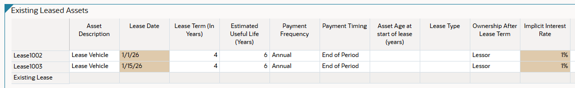

  4. データ・グリッドで、インポートされたリース・アセットLease1002およびLease1003が表示されていることを確認します。
    既存のリース資産
  5. 両方の資産の「リース日」を次のように設定します。
    • Lease1002: 1/1/26
    • リース1003: 1/15/26
  6. 「索引レート」列を見つけ、両方のリース・アセットに対して1%に設定します。
    既存資産の変更値
  7. 入力内容を確認し、フォームの右上にある保存(保存)をクリックします。
  9. 「既存のリース」を右クリックし、「すべて計算」を選択します。
    すべて計算
  10. 情報メッセージで、「OK」をクリックします。
    更新済ダッシュボード
  11. オプションで、「分析」カードで財務諸表への影響をレビューします。
