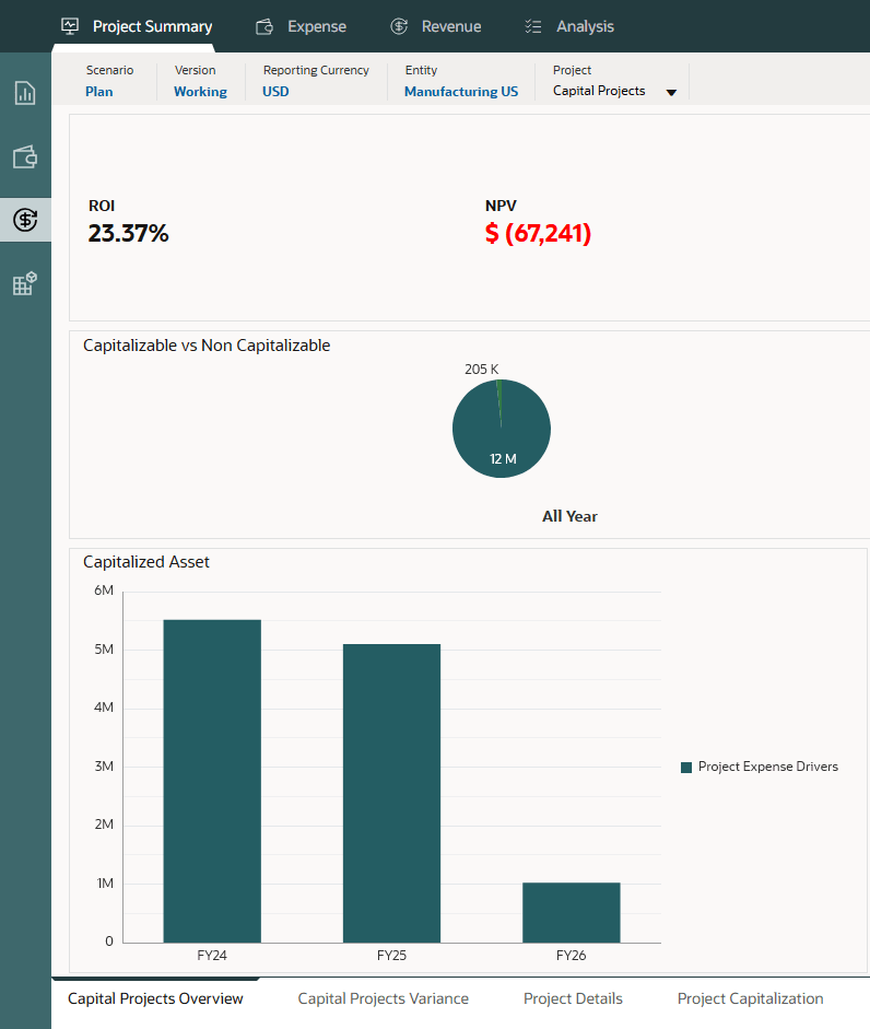

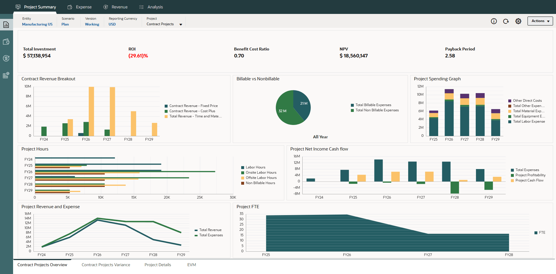

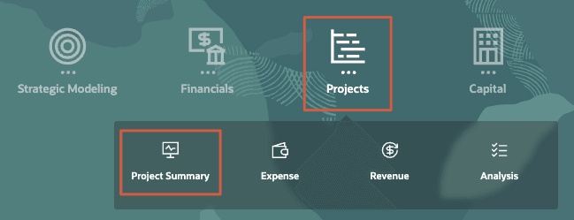

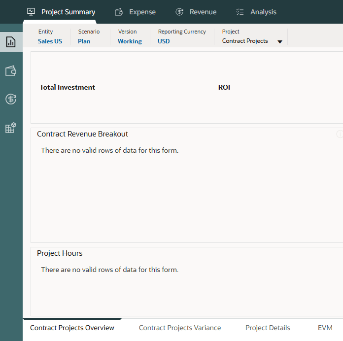

  1. ホーム・ページで、「プロジェクト」、「プロジェクト・サマリー」の順にクリックします。
    プロジェクト概要へジャンプ
    契約プロジェクト概要ダッシュボードが表示されます。
    契約プロジェクト概要
  2. POVで、「エンティティ」を「Manufacturing US」に設定します。
    ダッシュボードには、更新された視点のデータが表示されます。
    契約プロジェクト概要

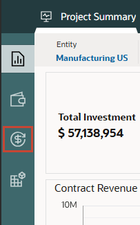

  3. 左側の垂直タブから、資産プロジェクト (資本)をクリックします。
    資本に移動
    「資産プロジェクト概要」ダッシュボードが表示されます。
    資本プロジェクト概要

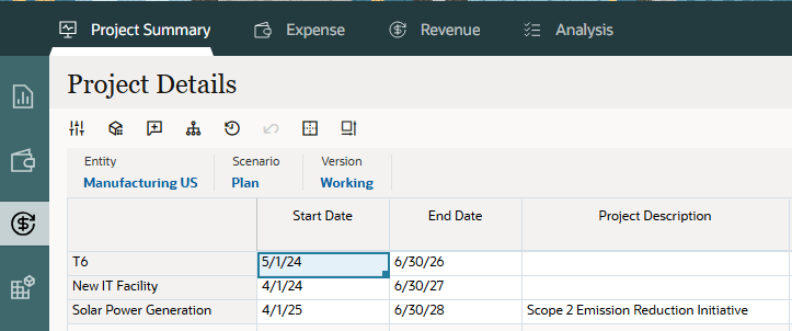

  5. 下部の水平タブから、「プロジェクト詳細」をクリックします。
    「プロジェクト詳細」には、既存の資産プロジェクトがリストされます。
    プロジェクトの詳細

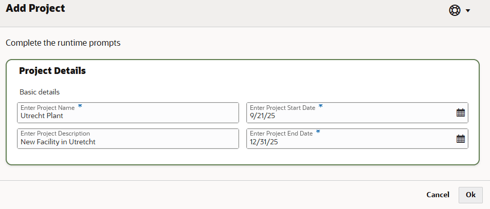

  6. データ・グリッドで、左上の空のヘッダー・セルを右クリックしてメニュー・オプションを表示し、「プロジェクトの追加」を選択します。
    プロジェクトの追加
  7. 「プロジェクトの追加」で、次の詳細を入力します。
    プロパティ Value
    プロジェクト名の入力 ユトレヒト工場
    プロジェクト摘要の入力 ユトレヒトの新しい施設
    プロジェクト開始日の入力 9/21/25
    プロジェクト終了日の入力 12/31/25

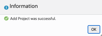

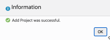

  8. エントリを確認し、「OK」をクリックします。

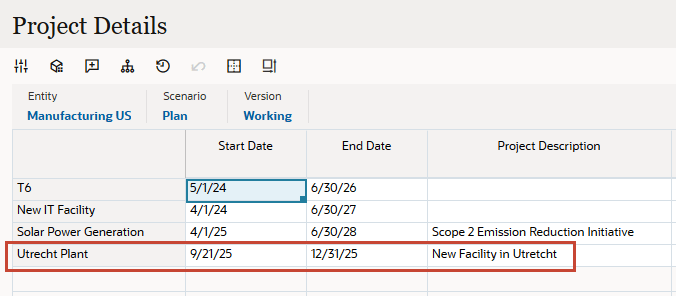

    プロジェクト詳細の追加
  9. 情報メッセージで、「OK」をクリックします。
    情報メッセージ
    プロジェクトがフォームにリストされます。
    フォームにリストされたプロジェクト

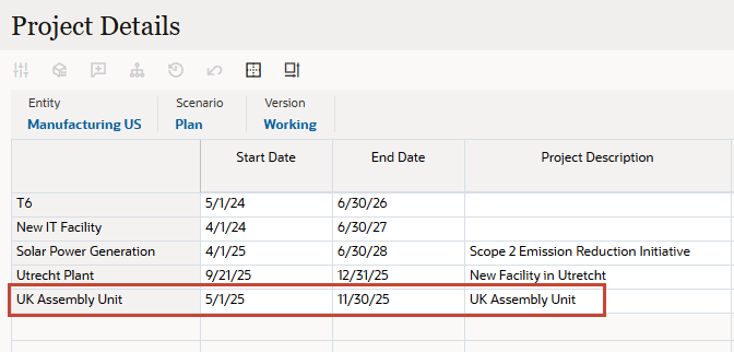

  10. 別のプロジェクトを追加します。データ・グリッドで、左上の空のヘッダー・セルを右クリックしてメニュー・オプションを表示し、「プロジェクトの追加」を選択します。
  11. 次の行で、右クリックして「プロジェクトの追加」を選択します。
  12. 「プロジェクトの追加」で、次の詳細を入力します。
    プロパティ Value
    プロジェクト名の入力 UKアセンブリ・ユニット
    プロジェクト摘要の入力 UKアセンブリ・ユニット
    プロジェクト開始日の入力 5/1/25
    プロジェクト終了日を入力 11/30/25
  13. エントリを確認し、「OK」をクリックします。
  14. 情報メッセージで、「OK」をクリックします。
    情報メッセージ
    追加したプロジェクトがフォームにリストされます。

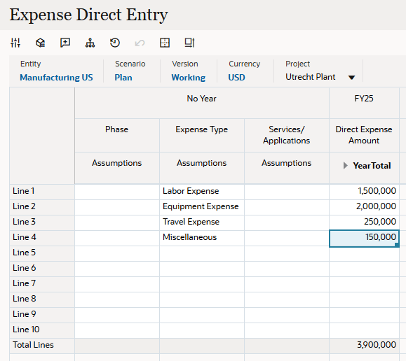

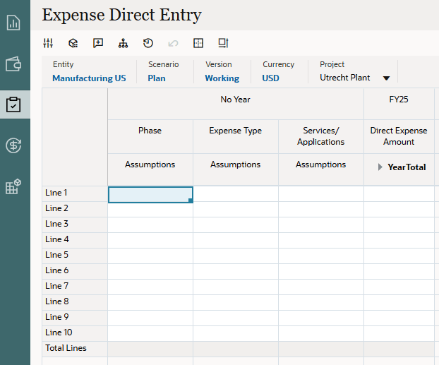

  3. 左側の垂直タブから、直接入力 (直接入力)をクリックします。
  4. 経費直接入力で、POVのプロジェクトに対して「Utrecht Plant」が選択されていることを確認します。
    直接入力へジャンプ
  5. グリッド領域で、次の仮定および経費金額を選択または入力します。
      経費タイプ
    の前提条件
    直接経費金額
    年合計
    明細1 労働費 1,500,000
    明細2 設備費用 2,000,000
    3行目 出張費用 250,000
    明細4 その他費用 150,000
  6. エントリを確認し、「保存」をクリックします。
  7. 情報メッセージで、「OK」をクリックします。
    情報メッセージが表示される
    データはアプリケーションに保存されます。
    計算済データ

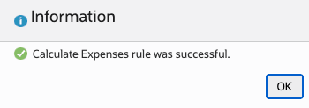

  8. データ・グリッドで、左上の空のヘッダー・セルを右クリックしてメニュー・オプションを表示し、「費用の計算」を選択します。
    費用の計算
    計算が完了するまでに時間がかかります。
    情報メッセージ

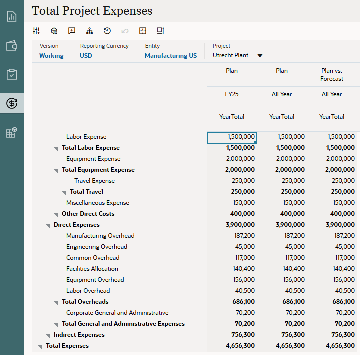

  10. 左側の垂直タブから、プロジェクト費用の確認(プロジェクト経費のレビュー)をクリックします。
  11. 下部の水平タブから、「プロジェクト経費」をクリックします。
  12. Utrecht Plantプロジェクトの経費要約をレビューします。
    プロジェクト経費要約

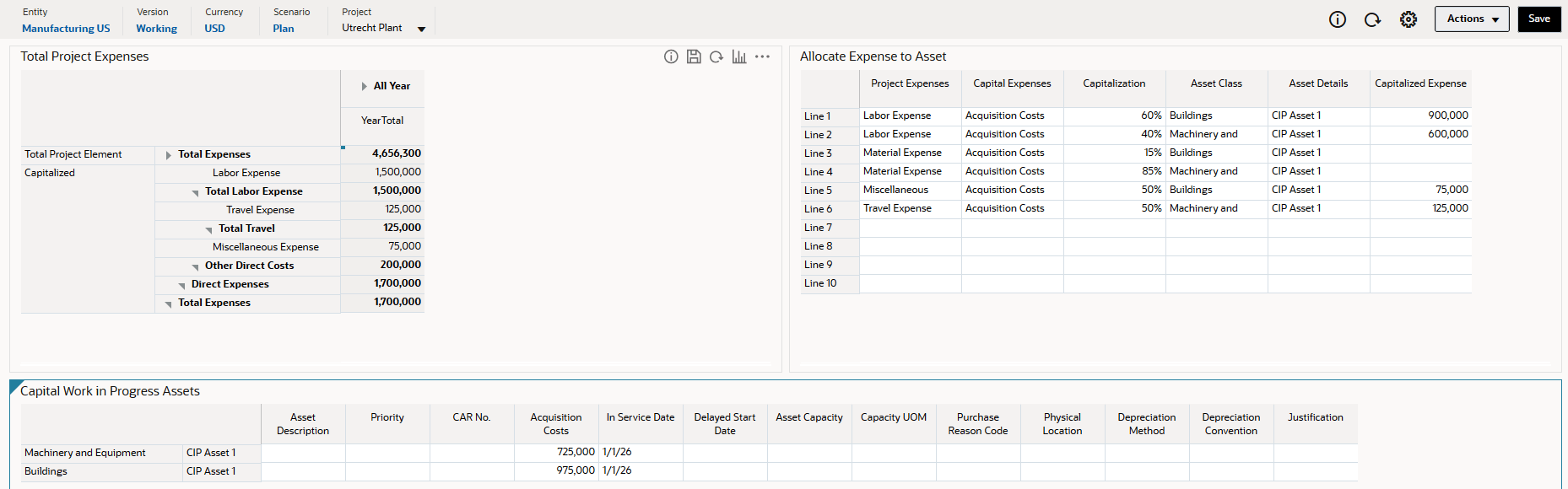

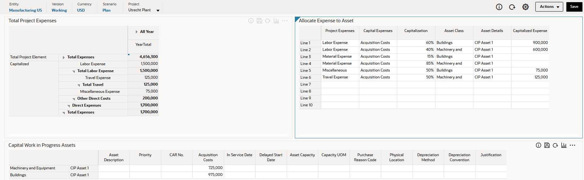

  5. プロジェクト資産計上ダッシュボードをレビューします。
    • 「プロジェクト経費合計」で、メンバーを展開して詳細な経費を表示します。

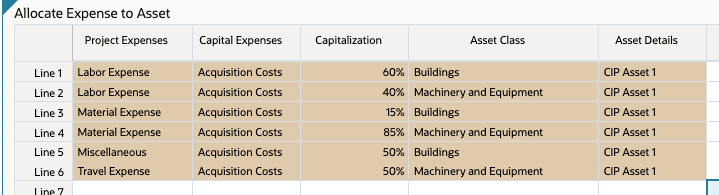

    • 「資産への経費の配賦」で、フォームが編集可能であることを確認します。資産計上するプロジェクト費用を選択し、対応する資本費用勘定科目を選択できます。また、費用を資産計上する資本クラスを選択します。
    • 「資本的支出仮勘定」フォームが更新され、資本プロジェクトが更新されます。資産計上資産ごとに詳細を追加し、計画稼働日を指定して、減価償却およびその他の経費計算を実行できます。
  6. 「資産への経費の配賦」で、次の詳細を選択または入力します。
      プロジェクト費用 資本費用 先頭大文字 商品コード アセット詳細
    明細1 労務費 取得原価 60% 建物 CIP資産 1
    明細2 労務費 取得原価 40% 機械および設備 CIP資産 1
    3行目 材料費用 取得原価 15% 建物 CIP資産 1
    明細4 材料費用 取得原価 85% 機械および設備 CIP資産 1
    明細5 その他費用 取得原価 50% 建物 CIP資産 1
    明細6 出張費用 取得原価 50% 機械および設備 CIP資産 1
    このステップでは、プロジェクト経費(一部または全部)を複数の資産区分に配賦します。たとえば、人件費は、取得原価を完全に配賦するために、2つの資産区分間に配分されます(建物の場合は60%、機械および設備の場合は40%)。旅費の場合、機械および設備に50%の部分配分が設定されます。
  7. 選択内容を確認し、フォームの「保存」(保存)アイコンをクリックします。
    経費の資産計上
  8. 情報メッセージで「OK」をクリックします。

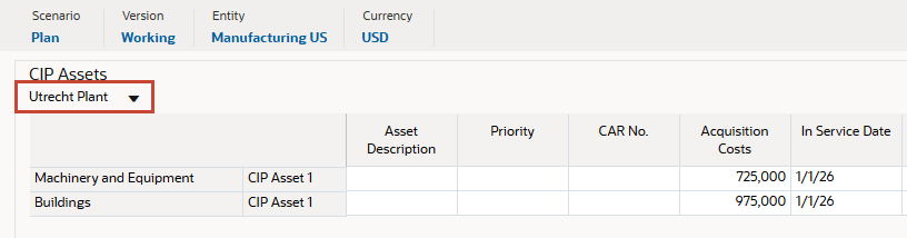

    保存後、「資本仕掛資産」フォームに「機械および設備」と「建物」の2つの新しい資産が含まれるようになりました。取得原価は、これらの資産への配賦済金額に基づきます。
    データが更新されたプロジェクト資産計上ダッシュボード

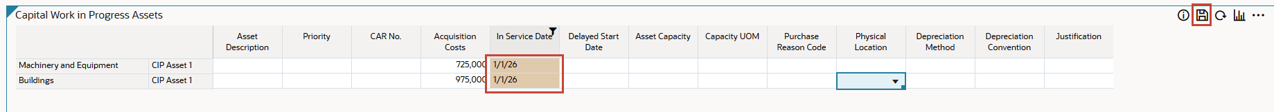

  9. 「資産仕掛資産」フォームの両方の資産について、計画された事業供用日を入力します。
    アセット 事業供用日
    機械および設備 1/1/26
    建物 1/1/26
    「資産仕掛資産」フォームのデータは「資産」モジュールからのデータです。事業供用日とは、資産が最初に使用され、資本資産の計算に含まれる日付を指します。また、事業供用日によって、資産を使用する準備が整い、資産の減価償却が開始される時点も決まります。
  10. 選択内容を確認し、フォームの「保存」(保存)アイコンをクリックします。
    事業供用日の追加
  11. 情報メッセージで「OK」をクリックします。
  12. ダッシュボードの右上にある「保存」をクリックします。
  13. 情報メッセージで「OK」をクリックします。
    フォーム内の更新されたデータが保存されます。
    ダッシュボードの保存

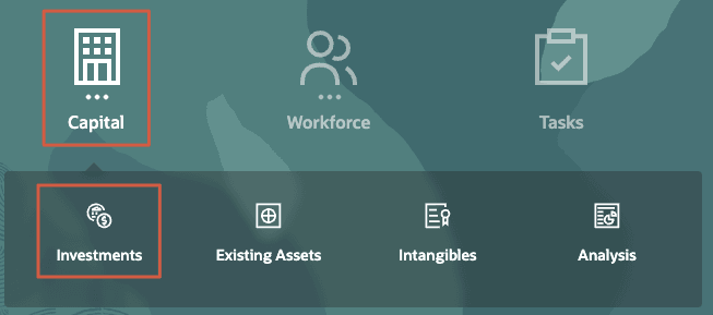

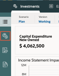

  1. ホーム・ページで、「資本」、「投資」の順にクリックします。
    資本投資に移動
  2. 左側の垂直タブから、新規資産計画へジャンプ(新規アセット・プランニング)をクリックします。

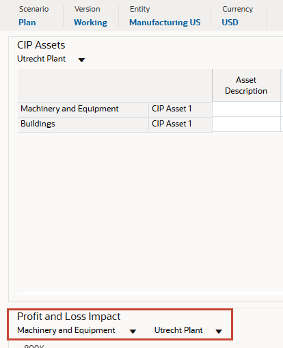

  4. CIPアセットで、ドロップダウンから「Utrecht Plant」が選択されていることを確認します。
  5. 「建設仮勘定資産」グリッドで、フォームに表示されている2つの「進行中の資本」資産を確認します。
    プロジェクトからの新規資産

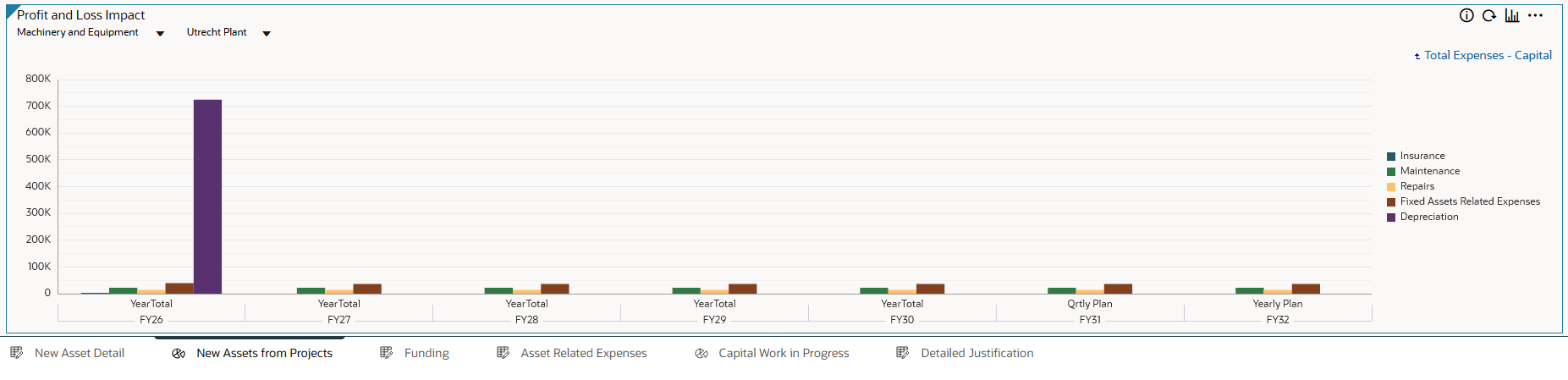

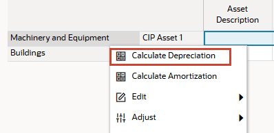

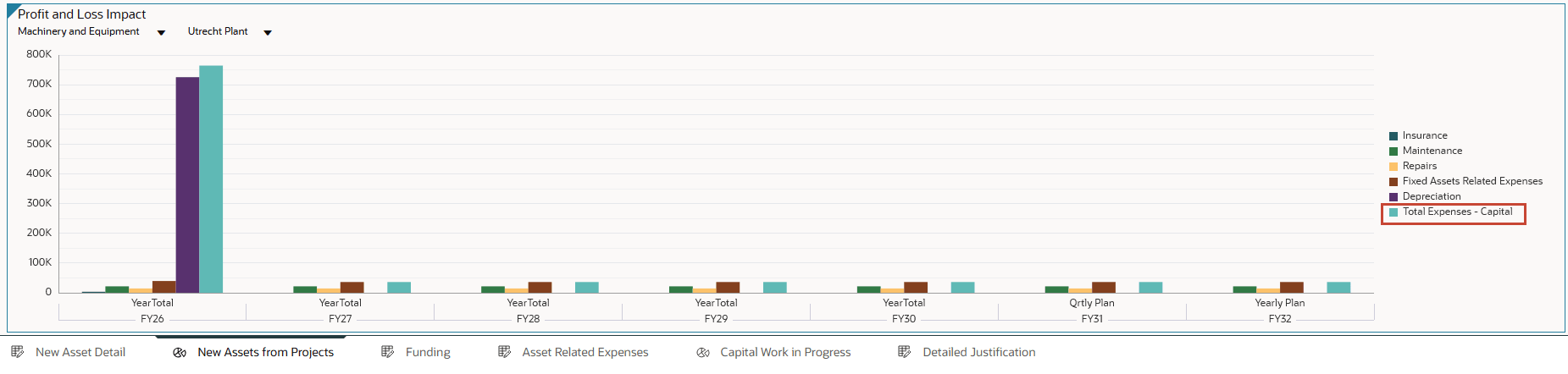

  6. グリッドで、「マシンと設備」を右クリックし、「減価償却の計算」を選択します。
    機械および設備の減価償却の計算
  7. 情報メッセージから、「OK」をクリックします。
  8. ページの「損益影響」セクションで、「機械および装置」および「ウトレヒト工場」を選択します。
    利益と損失の影響
  9. チャートの凡例で、「経費合計- 資本」をクリックします。
    利益と損失の影響
    選択した資産区分およびプロジェクトから、減価償却およびその他の費の損益影響をフォームのチャートに表示できます。
    利益と損失の影響

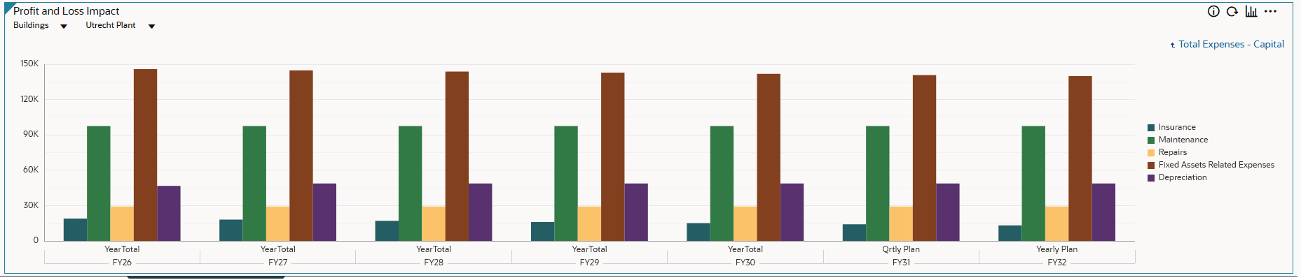

  10. 「損益影響」チャートを確認した後、ドロップダウンから次の項目を選択します。
    • 資産クラスとしての建物
    • プロジェクトとしてのウトレヒト工場

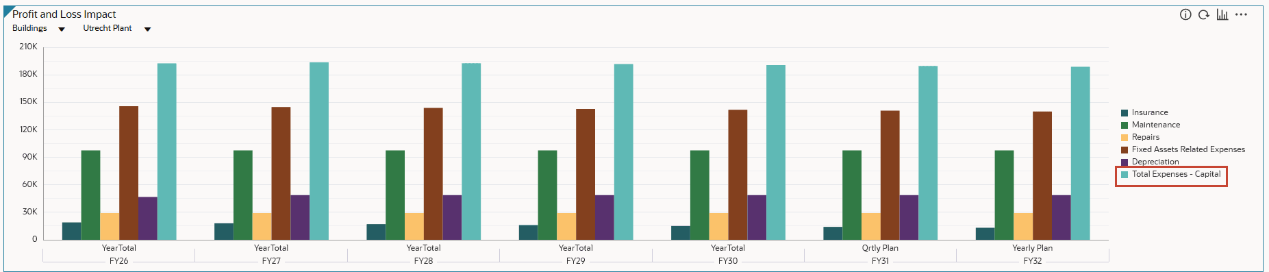

  11. 「建設仮勘定資産」グリッドで、「建物」を右クリックし、「減価償却の計算」を選択します。
    建物の減価償却の計算
  12. 情報メッセージで「OK」をクリックします。
  13. 「損益」チャートの凡例で、「経費合計- 資本」をクリックします。
    利益と損失の影響
    「損益影響」ダッシュボードで、選択した資産区分およびプロジェクトから、減価償却およびその他の費の損益影響を確認できます。
    損益

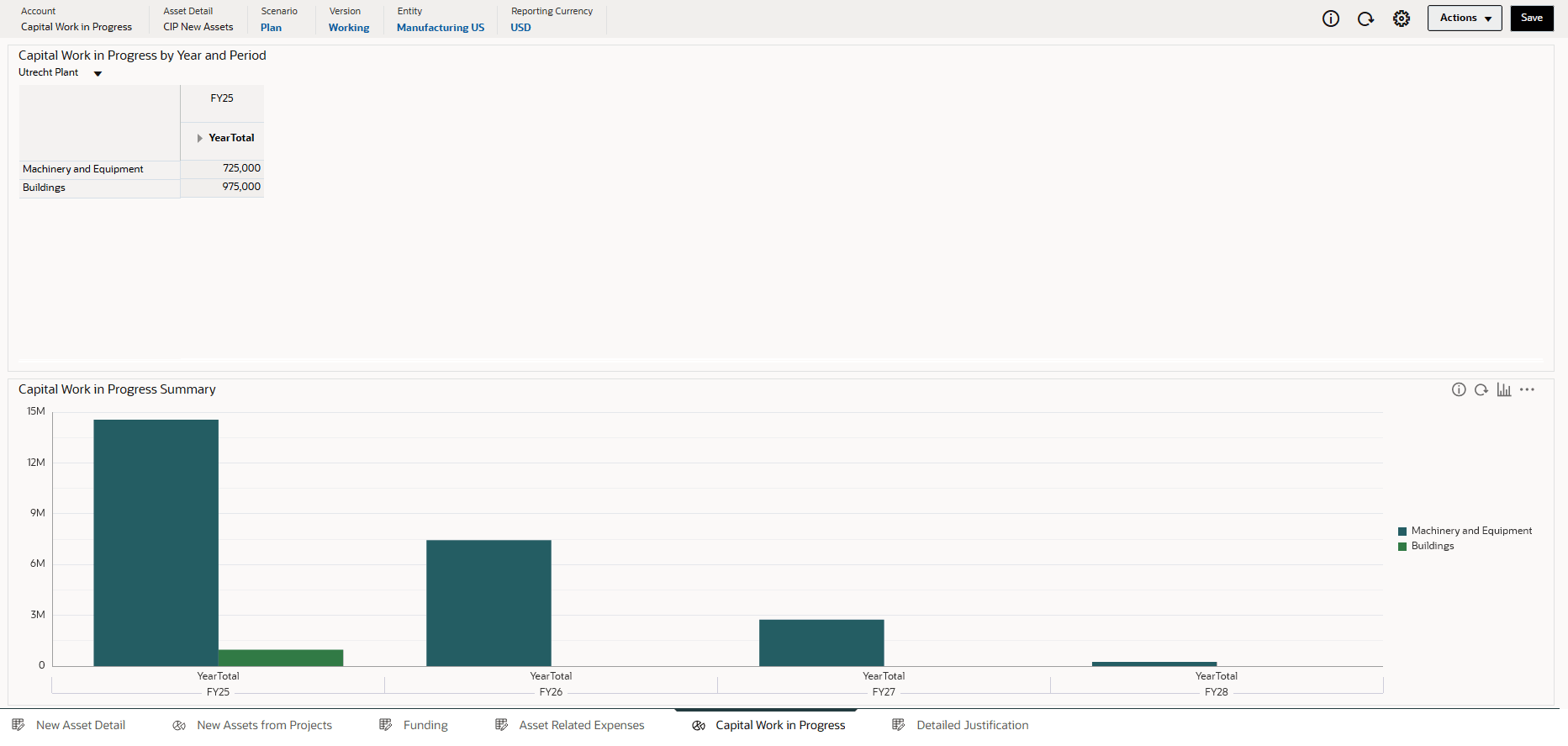

  14. 下部の水平タブから、「進行中の資本作業」をクリックします。
  15. 進行中の資本作業では、ダッシュボードで資産計上済プロジェクトに関する情報を確認します。
    チャートの凡例のメンバー名をクリックすると、より詳細なデータにドリルダウンできます。
    資本的支出仮勘定

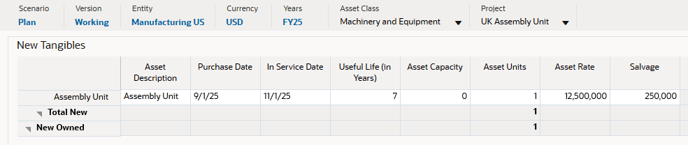

  1. 下部の水平タブから、「新規アセット詳細」をクリックします。
  2. POVで、次の選択をします。
    • 資産区分としての機械および設備
    • プロジェクトとしての英国アセンブリ・ユニット
    POV

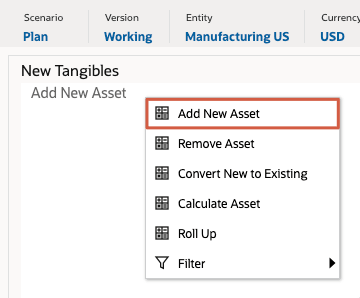

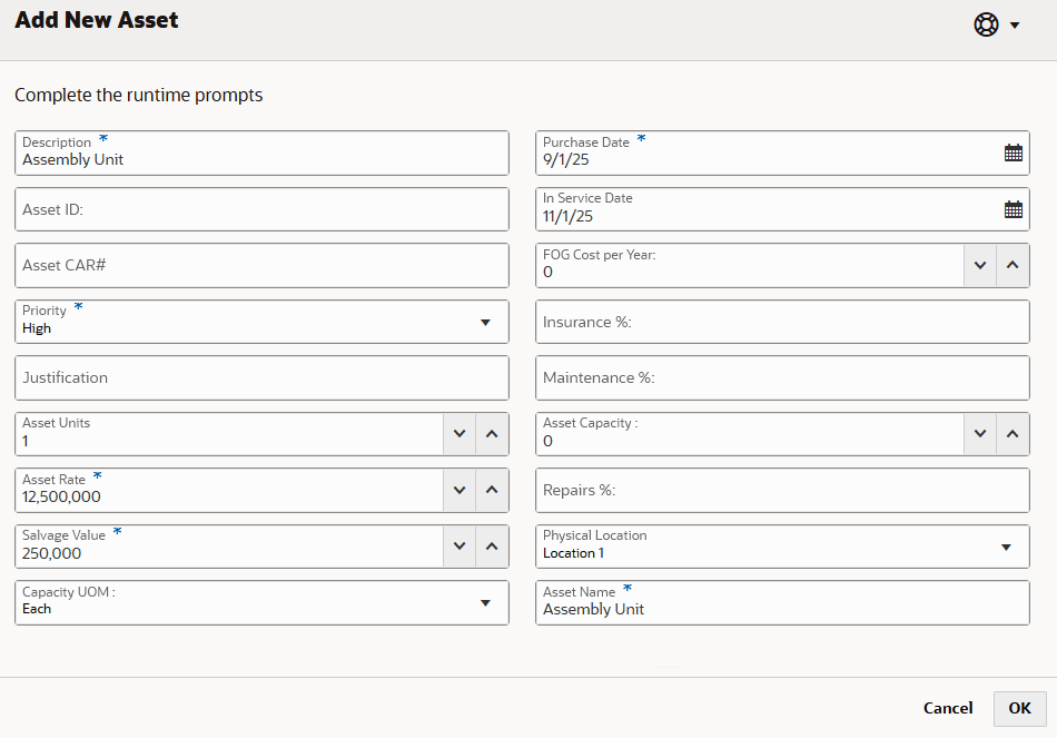

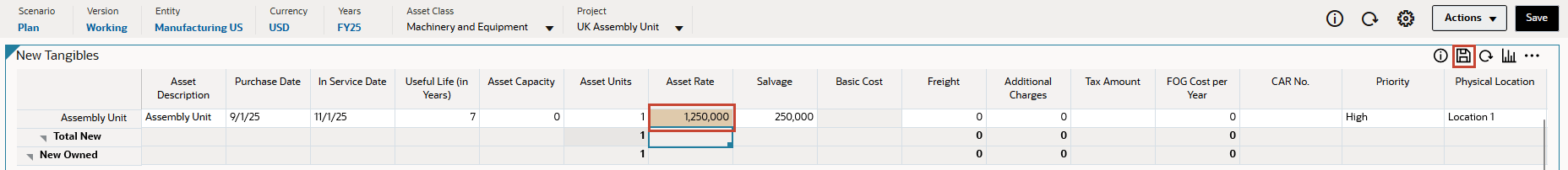

  3. グリッドの空白で右クリックして「新規アセットの追加」を選択します。
    新規アセットの追加

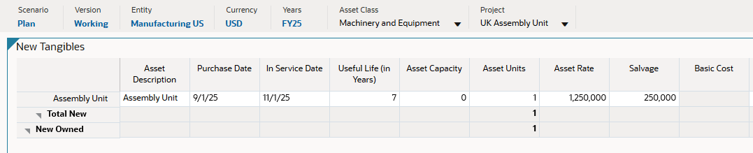

  4. 「新規アセットの追加」で、次のアセット詳細を選択または入力します。
    詳細 Value
    説明 アセンブリ単位
    優先度 高値
    資産単位 1
    資産レート 12500000
    残存価額 250000
    能力単位 それぞれ
    購入日 9/1/2025
    事業供用日 11/1/2025
    物理位置 場所1
    アセット名 アセンブリ単位
  5. 選択内容を確認し、「OK」をクリックします。
    「アセットの追加」ダイアログ
  6. 情報メッセージで、「OK」をクリックします。
    アセットがフォームに表示されます。
    フォームに表示されたアセット
    フォームで資産詳細を直接変更できます。
  7. アセンブリ・ユニットについて、資産レートを変更します。値を1,250,000に設定し、フォームの「保存」(保存)アイコンをクリックします。
    資産レートの変更

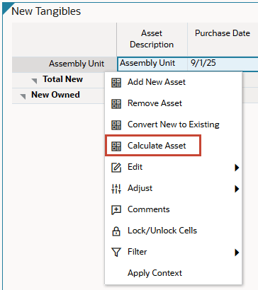

資産コストの計算

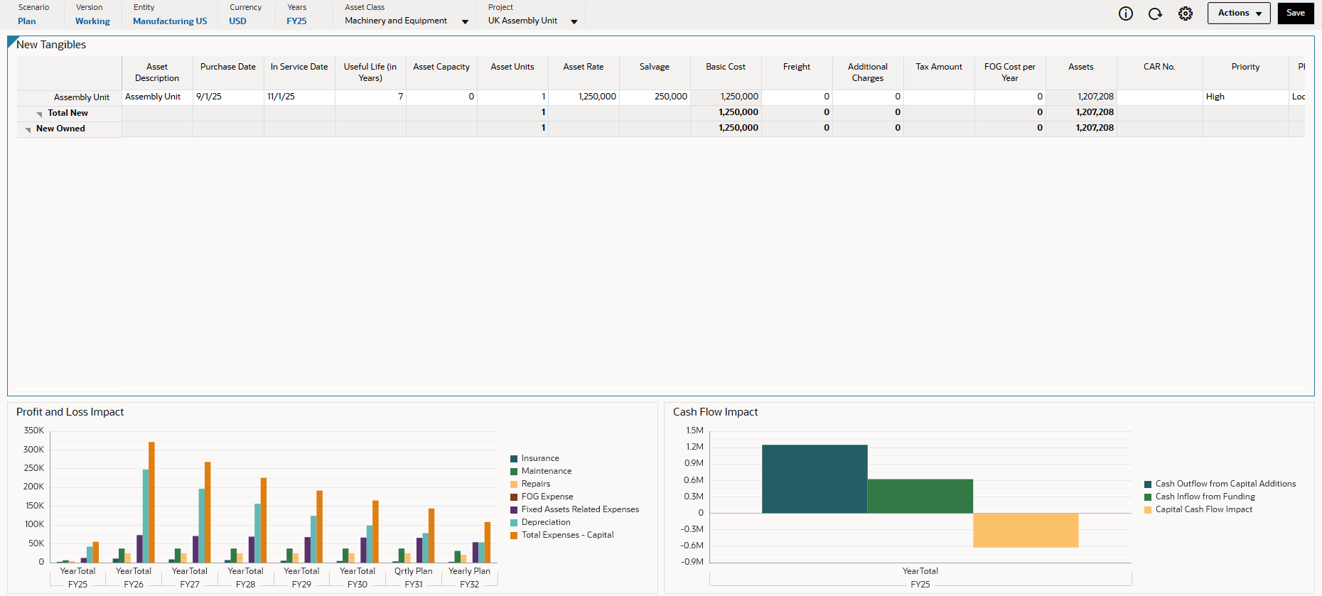

  1. グリッドで、「アセンブリ単位」を右クリックし、「アセットの計算」を選択します。
    資産費用の計算
  2. 情報メッセージで、「OK」をクリックします。
    「損益影響」および「キャッシュ・フロー影響」チャートがダッシュボードで更新されます。
    ダッシュボードが更新されました
    「資産の計算」を実行すると、仮定に基づいて資産取得価額、減価償却費、キャッシュ・フローおよびその他の資産関連費用の計算が実行されます。ドリルダウンして、資産費用が複数年にどのように影響するか、またはキャッシュ・フローにどのように影響するかを確認できます。

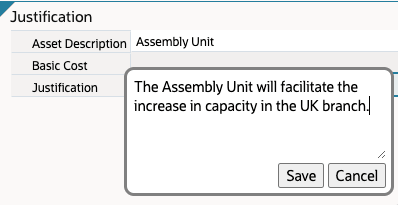

理由と添付ファイルの追加
  1. 下部の水平タブから、「詳細な位置合わせ」をクリックします。
  2. POVを次のように設定します:
    POV

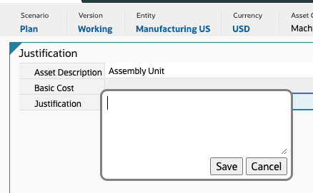

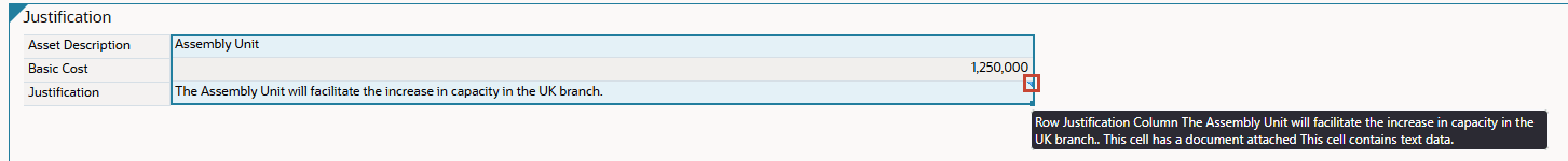

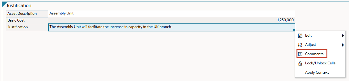

  3. 「Justification(理由)」で、「Justification(理由)」フィールドの横にあるセルをクリックします。
    ダイアログ・ボックスが表示されます。
    「位置合わせ」ダイアログ
  4. 「理由」ダイアログで、「アセンブリ・ユニットによりUK支店のキャパシティの増加が容易になります。」と入力し、「保存」をクリックします。
    理由を入力および保存
  5. ダッシュボードの右上領域で、「保存」をクリックします。
  6. 情報メッセージで「OK」をクリックします。

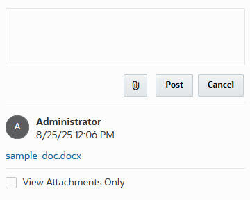

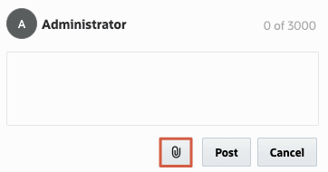

  7. 「理由」のデータ入力セルを右クリックし、「コメント」を選択します。
    添付の追加

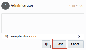

  8. ダイアログで、添付の追加(添付の追加)をクリックします。
    添付の追加
  9. sample_doc.docxをローカルに保存した場所に移動し、選択して開きます。
  10. ダイアログで、「投稿」をクリックします。
    選択したファイル
  11. ファイルがダイアログに表示されたら、「取消」をクリックします。
    添付がセルに追加されました
    セルにコメントまたは添付が含まれていることを識別するために、右上には視覚的なキュー(三角形)が表示されます。
    添付

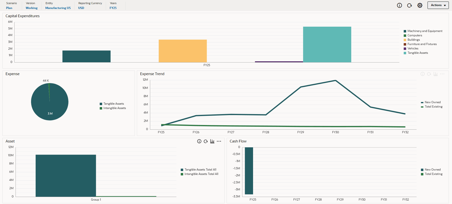

資本支出の分析
  1. ページ上部のナビゲーション・オプションから、「分析」をクリックします。
    分析
  2. 「資本費用要約」で、POVを確認し、ダッシュボードで資本支出をレビューします。
    資本費用のサマリー
  3. 「Expenses Summary(経費要約)」および「Asset Summary(資産要約)」水平タブを参照します。必要に応じてPOVを変更し、ダッシュボードの内容を確認および更新します。
