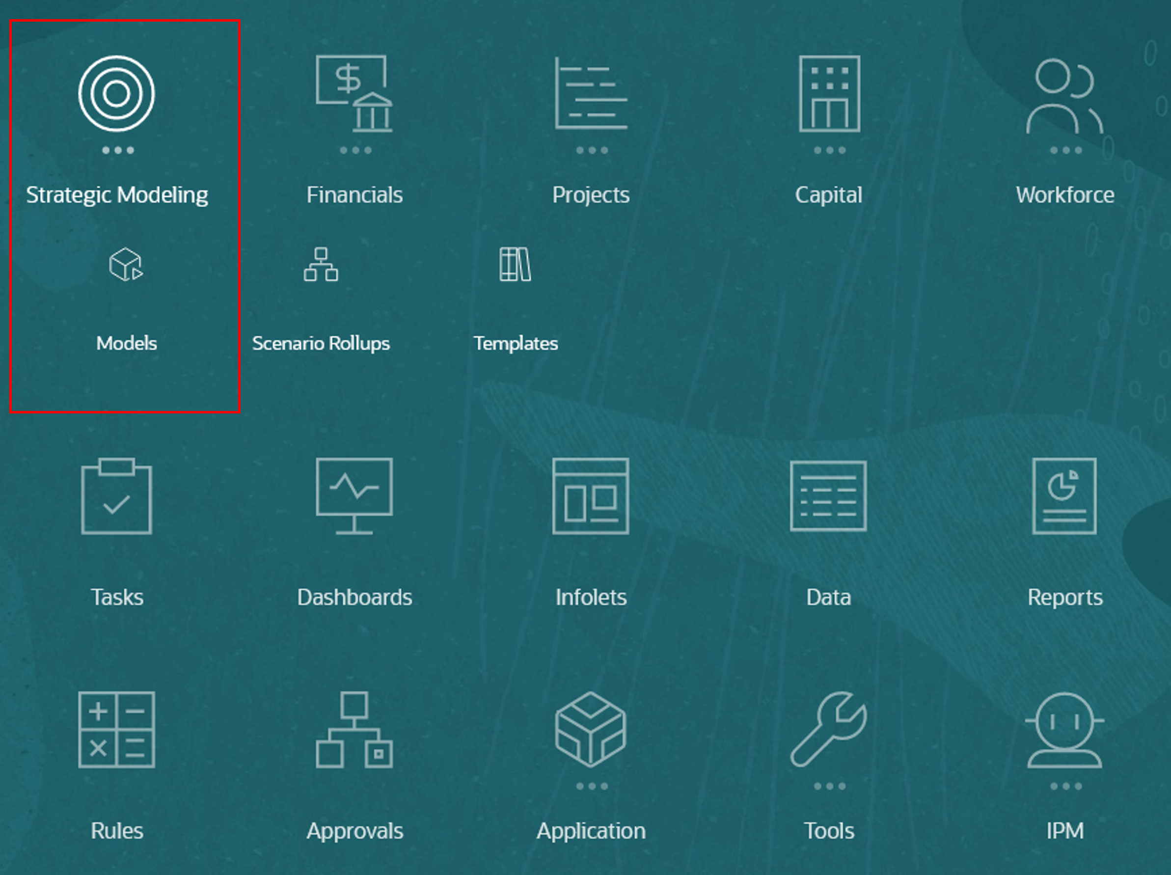

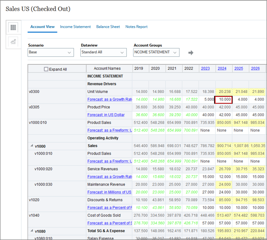

  1. Planningのホームページで、「戦略モデリング」、「モデル」の順にクリックします。
    Strategic Modelingのモデル・ビューへのナビゲート
    「モデル」ページが表示されます。
モデルを開く
Sales USモデルには、複数の収益ドライバを追跡するために使用されるアカウントと、収益に影響を与える主要な経費が含まれています。このチュートリアルでは、会社の拡張計画の収益性をレビューして、さらに複数のハイエンド小売店を追加します。目標は、来年の企業全体の売上、および特定の目標を達成する可能性を予測することです。
  1. 「モデル」ページのSales USで、(...)「アクション」をクリックし、「オープン- チェックアウト」を選択します。
  2. 「アクション」メニュー
    ヒント :
    モデルをチェック・アウトすると、データおよびモデルに対する変更を保存できます。モデルのコピーを使用する場合、データまたはモデルに対する変更を保存できません。
    モデルはアカウント・ビューで開きます。
    アカウント・ビュー

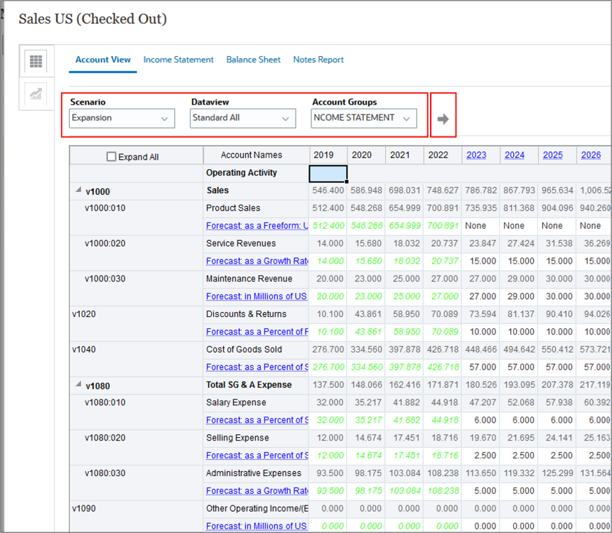

  3. データ視点(POV)が次のように設定されていることを確認します。
    • シナリオ: 拡張
    • データビュー: すべて標準
    • 勘定科目グループ: INCOME STATEMENT
    Pov取引先ビュー
    ノート:
    POVを変更する必要がある場合は、必ずRefresh (「リフレッシュ」)をクリックして、グリッドに表示されるデータを更新してください。

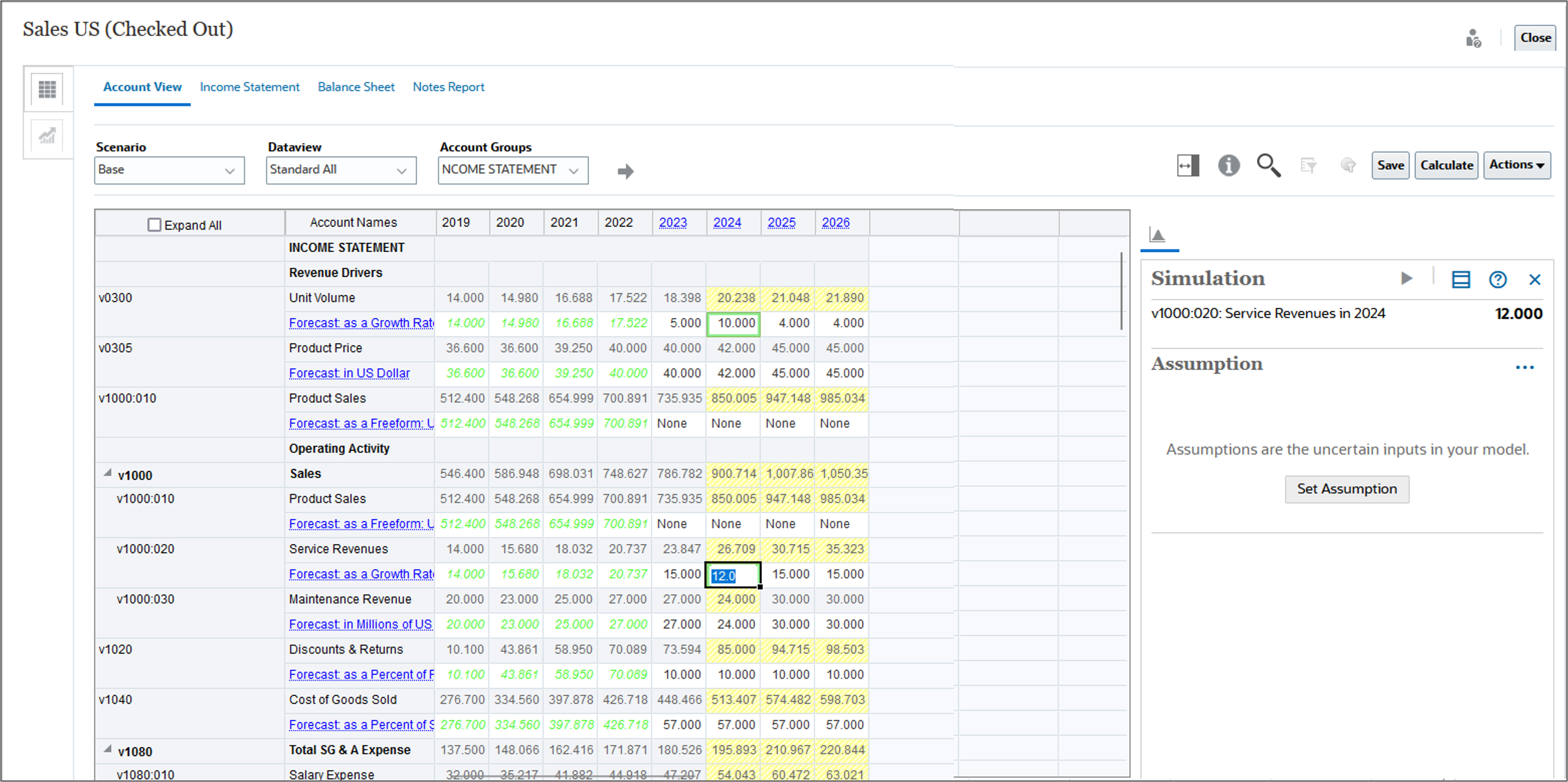

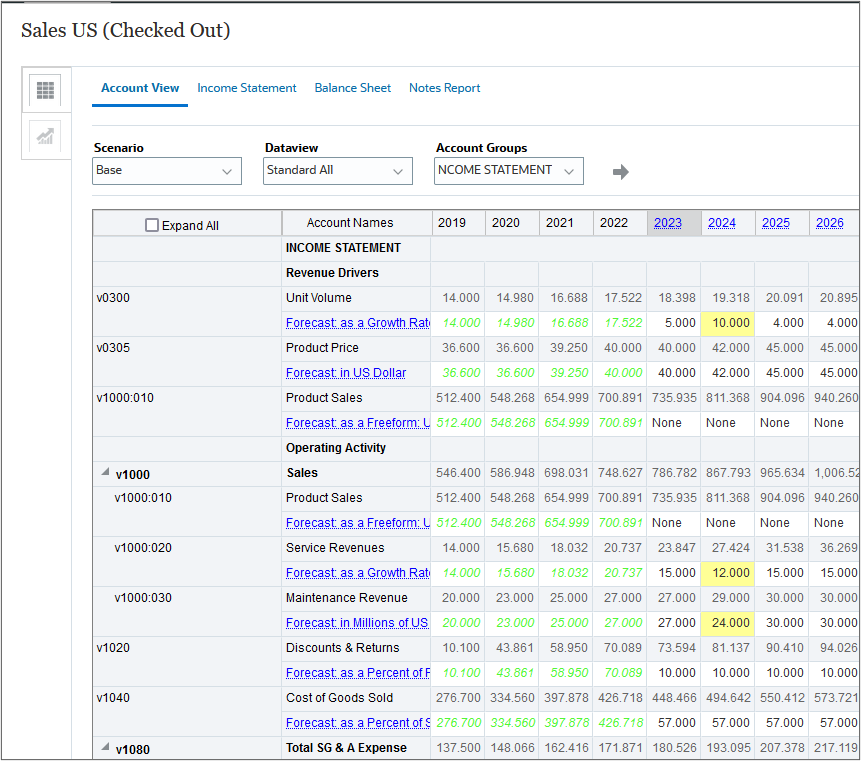

  1. グリッドで、2024の次の勘定科目値を変更します:
    • v0300単位容積- 成長としての予測: 10
    • v1000:020サービス収益- 成長としての予測: 12
    • v1000:030保守収益- 数百万ドルの予測: 24
    データの変更
  2. 「保存」をクリックします。

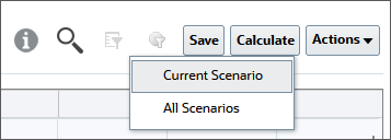

  3. 「計算」をクリックし、「現在のシナリオ」を選択します。
  4. データの計算

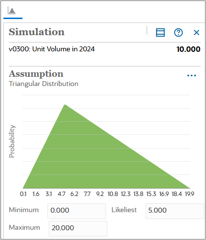

三角分布タイプの選択
意思決定者は三角分布タイプを使用して、最小値と最大値がわかっているときに不確実な入力を記述できますが、ほとんどの値は最も可能性の高いポイントで発生します。
  1. 「2024 v0300 Unit Volume - Forecast as a Growth」のデータ・セルを選択します。
  2. データ・セルの選択
    ユニット・ボリュームの「成長率としての予測」セルには、評価するアカウントであるTotal Sales Revenueの値を決定する不確実な値が含まれています。

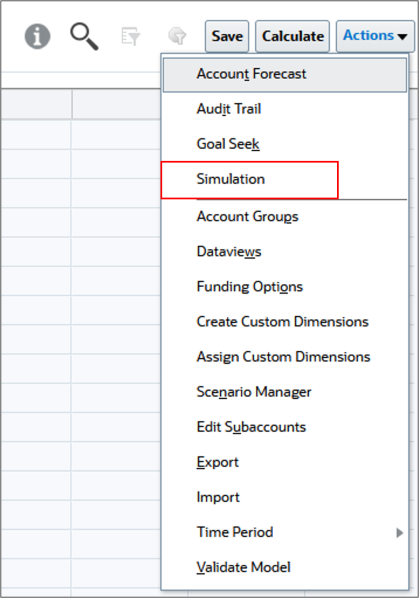

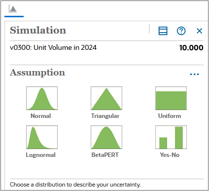

  3. 「アクション」をクリックして、「シミュレーション」を選択します。
  4. 「シミュレーション」パネルのオープン

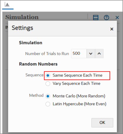

  5. 「シミュレーション」パネルで、シミュレーション・メイン・メニュー (「シミュレーション・メイン・メニュー」)をクリックし、「設定」を選択します。
  6. 「設定」の「乱数」で、「シーケンス」を「毎回同じシーケンス」に設定し、「OK」をクリックします。
  7. 順序オプションの設定
  8. 「シミュレーション」パネルで、「仮定の設定」をクリックします。
  9. 「仮定の設定」をクリックします。
    ヒント :
    「仮定の設定」が「シミュレーション」パネルに表示されない場合は、グリッドで「成長」として2024 v0300「単位容積- 予測」が選択されていることを確認します。
  10. 仮定のタイプから、「三角形」をクリックします。
  11. 配分タイプの選択
  12. 次の履歴データに基づいてパラメータ値を設定します。
    • 最小: 0.0
    • 最も可能性が高い: 5.0
    • 最大: 20.0
    これにより、適切に歪んだ分布が作成されます。
    仮定パラメータの設定

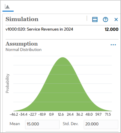

正規分布タイプの選択
意思決定者は正規分布タイプを使用して、インフレーション・レートや定期的な資産収益率などの不確実入力を表すことができます。
  1. 2024 v1000:020 Service Revenues - Forecast as a Growthのデータ・セルを選択します。
  2. データ・セルの選択
  3. 「シミュレーション」パネルで、「仮定の設定」をクリックします。
  4. 仮定のタイプから、「標準」をクリックします。
  5. 次の履歴データに基づいてパラメータ値を設定します。
    • 平均: 15.000
    • 標準開発: 20.000
    正規分布パラメータの設定

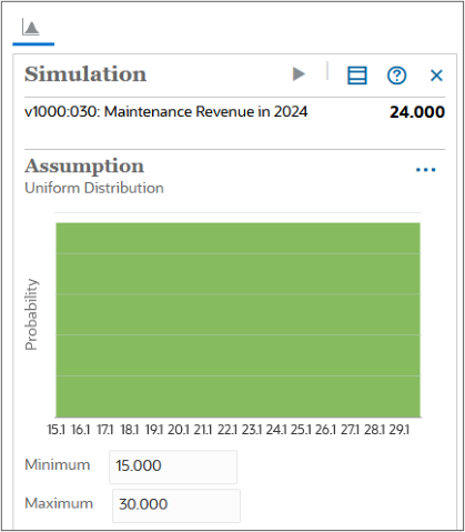

均一配分タイプの選択
一様分散は、最小値と最大値がわかっていて、すべての値が同様に起こり得る状況を示します。
このセクションでは、最小値と最大値は、最悪および最良のケース・データに基づきます。

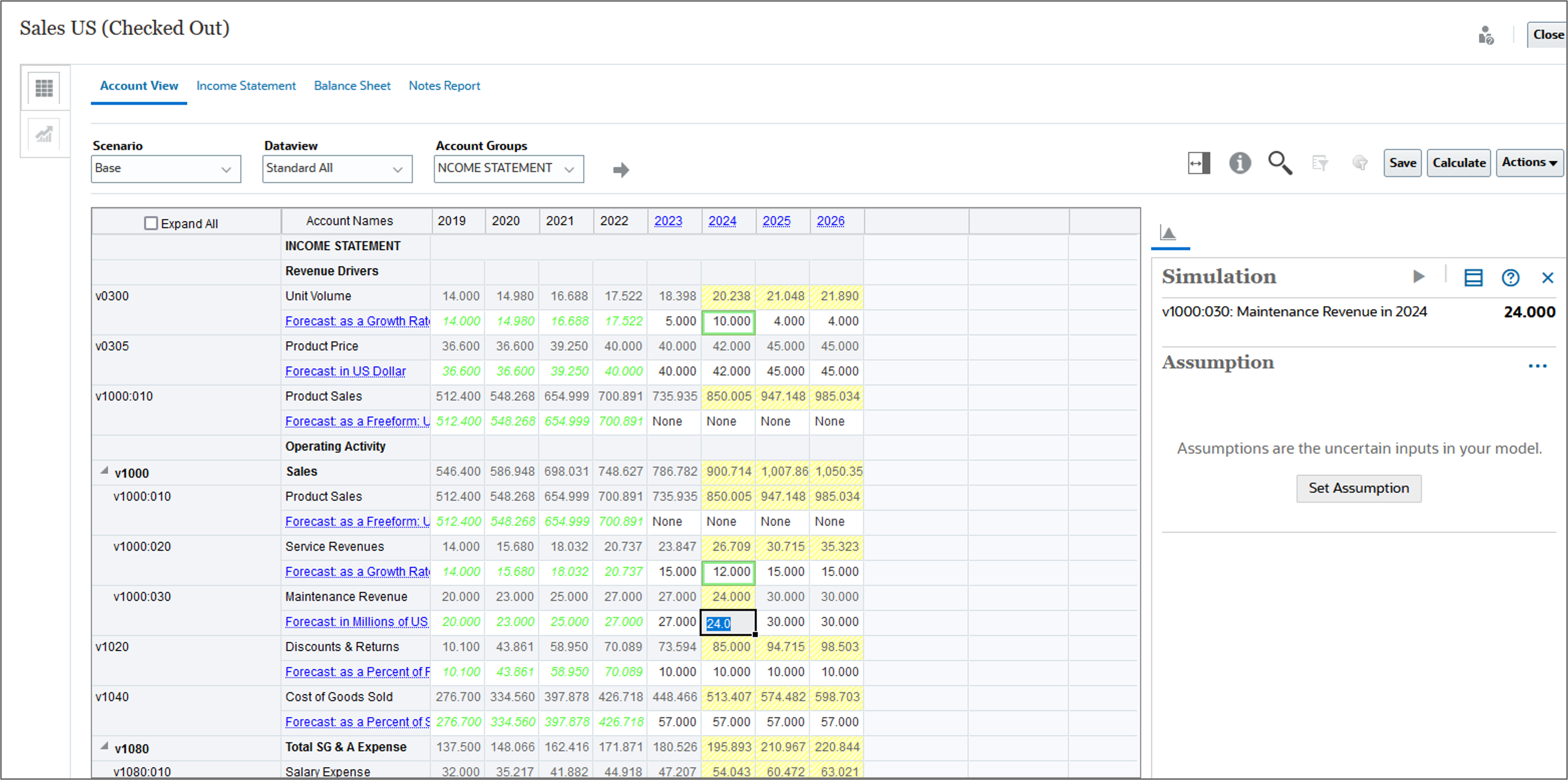

  1. 2024 v1000:030 Maintenance Revenue - Foreacast in Millions of US Dollarのデータ・セルを選択します。
  2. データ・セルの選択
  4. 仮定のタイプから、「Uniform」をクリックします。
    • 最小: 15.000
    • 最大: 30.000
    • フォーム解除分散パラメータの設定

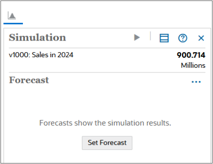

  3. 「シミュレーション」パネルで、「予測の設定」をクリックします。
  4. 予測の設定

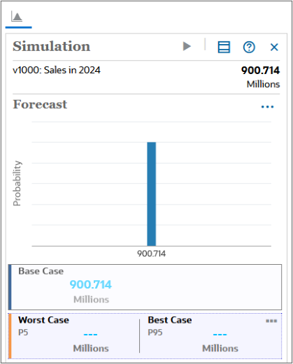

    1点の見積りの予測チャートが表示されます。
    予測チャート

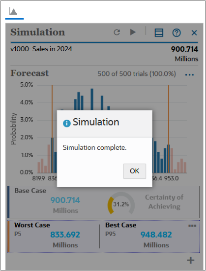

シミュレーションの実行
シミュレーション結果は、モデルが開いていてかつセッションが失効していないかぎり表示できます。
ヒント :
シミュレーションを実行するたびにシステムがランダムに結果を生成するため、このチュートリアルに示すデータと若干異なる場合があります。

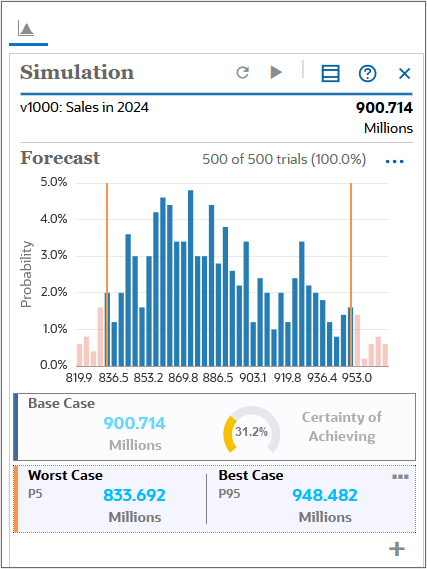

  1. (「実行」)をクリックします。

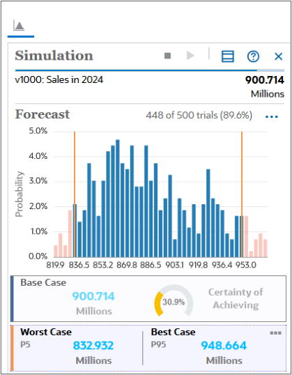

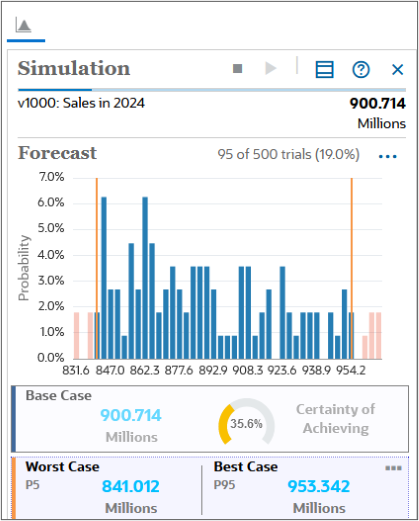

  2. シミュレーションが実行されると、仮定ごとに乱数が生成されます。これは、現実世界のこれらの変数に対して様々な値のシナリオがどのように発生するかをシミュレートします。
    シミュレーションの実行
    シナリオごとに、モデルが再計算され、結果が予測チャートに表示されます。
    シミュレーションの再計算
    ノート:
    モデルを保存またはチェック・インすると、シミュレーション結果は保存されません。
  3. シミュレーションが完了したことを示すプロンプトが表示されたら、「OK」をクリックします。
  4. 完了シミュレーション
    数百回の試験でシミュレーションを実行した後、結果は収束し始めます。予測チャートの下には、主要なメトリックがあります。
    シミュレーション結果
    この結果は、2024年のSalesの値に基づいて、ベース・ケースの9億ドルを超える可能性はわずか31%であることを示しています。

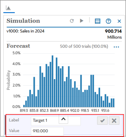

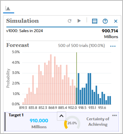

  5. ストレッチ目標を2番目のターゲット値として追加します。「シミュレーション」パネルの右下領域で、メトリックの追加 (「メトリックの追加」)をクリックし、「ターゲット値」を選択します。
  6. メトリックの追加
  7. ストレッチ目標を2番目のターゲット値として追加します。次の情報を入力します:
    • ラベル: 目標のストレッチ
    • 値: 910
    目標値のストレッチ
  8. OK (「OK」)をクリックします。
  9. メトリックを追加すると、拡張計画が成功する可能性を判断するのに役立ちます。更新されたチャートには、ストレッチ目標目標を達成するより高いリスクが表示されます。
    更新結果
    ストレッチ目標は、目標を達成する26%の確率を示しています。
    シミュレーションからの情報により、戦略計画を取り巻く不確実性をよりよく理解できます。
