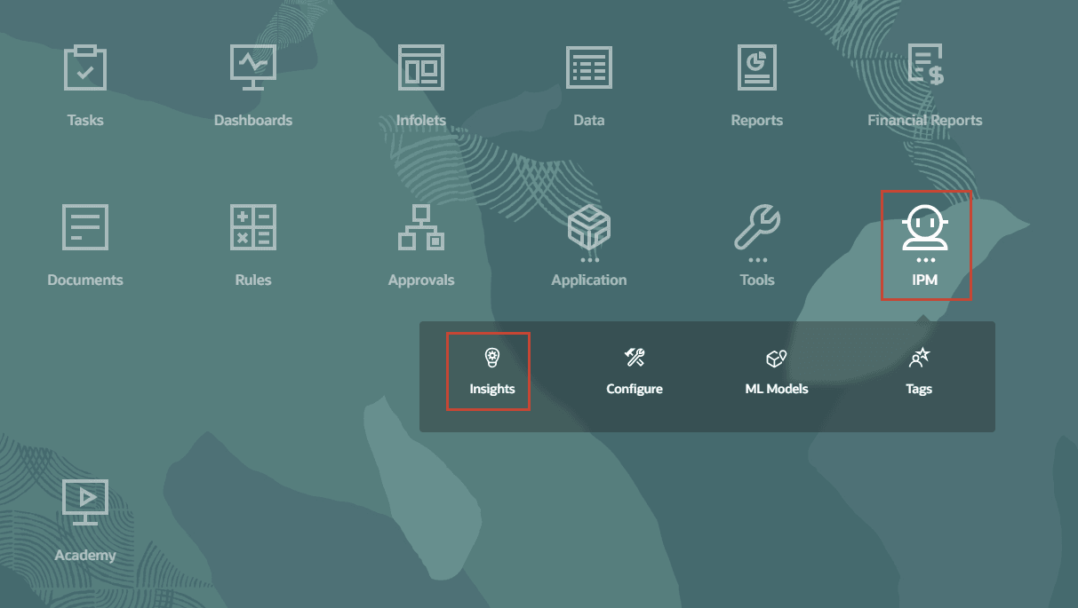

  1. ホーム・ページで、「IPM」、「インサイト」の順にクリックします。

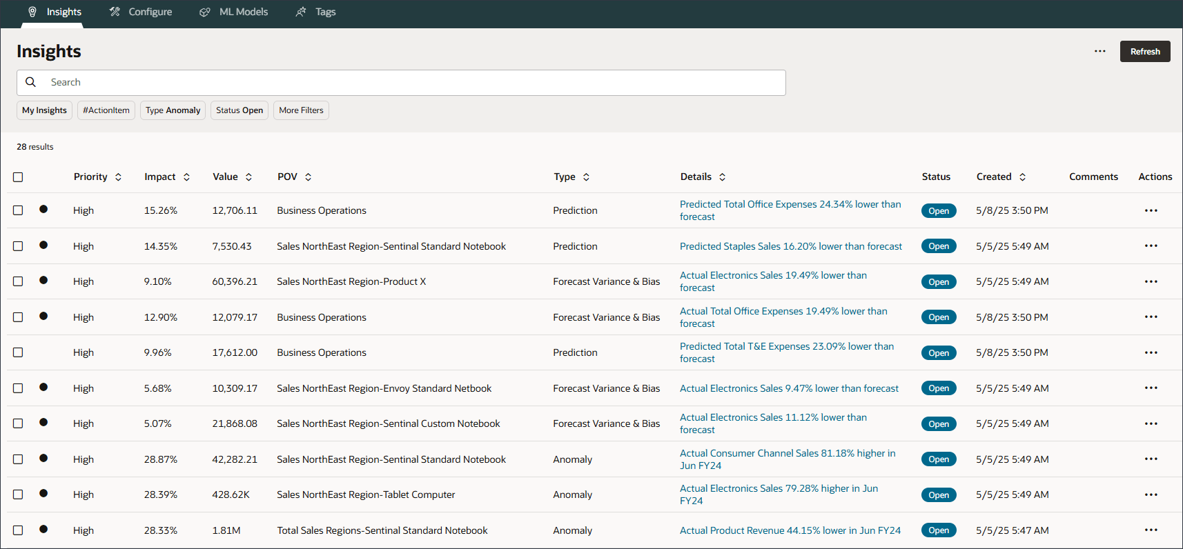

  2. ダッシュボードでインサイトを確認します。
    コールアウトを含むインサイト・ダッシュボード
    列には次の属性が含まれます。
    1. 優先度: 影響の大きさ(差異の重要度)に基づいてインサイトの分類を表します。
    2. 影響: 影響の大きさを相対的に表示します
    3. 値: 影響の大きさを絶対値(金額)で示します。
    4. POV: インサイトが生成され、構成済の表示ディメンションに基づく交差に関する情報を提供します
    5. タイプ: 予測、異常または予測差異および偏向のいずれか
    6. 詳細: インサイトの簡単な説明と詳細ビューへのリンクが含まれます。
    7. ステータス: オープンまたはクローズ
    8. 作成日: インサイトが作成された日付
    9. コメント: インサイト・コメントが含まれます
    10. 処理: インサイトの詳細の表示、インサイトの受入れまたは却下、インサイトへのコメントの追加、アドホックとしてオープンするためのインサイト処理の実行を選択します
    「インサイト」ダッシュボードのそれぞれの行は1つのインサイトを表します。列はそれぞれのインサイトの属性を表します。未読のインサイトは、インジケータ未読のインサイト・インジケータ (未読のインサイト・インジケータ)で示されます。インサイトは、「高」優先度の順にリストされ、「中」優先度の順にリストされ、「低」優先度の順にリストされます。

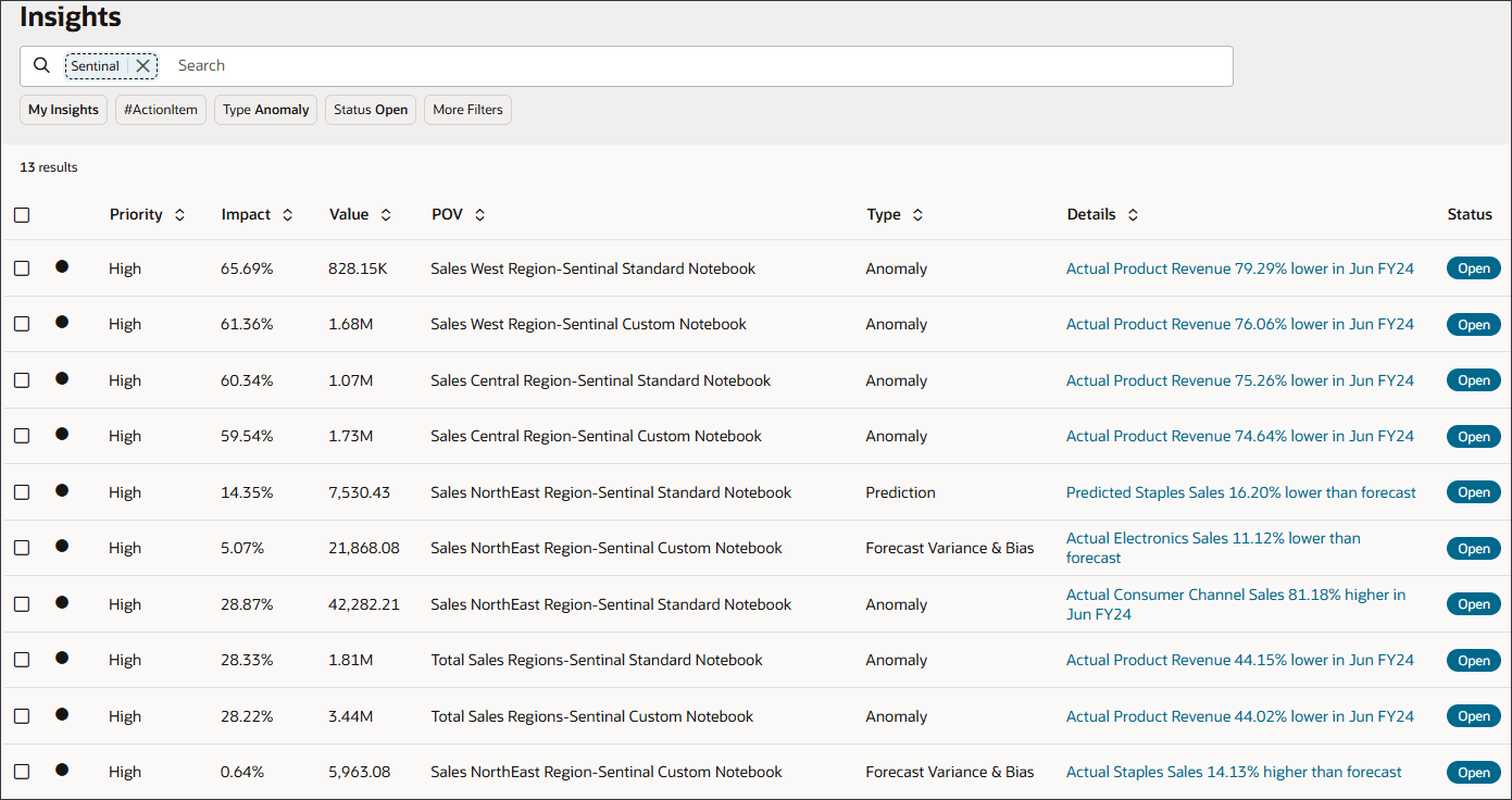

  1. 「検索」に、Sentinalと入力します。
    Search Bar
    Sentinalのインサイトのみが表示されます。
    インサイト表示フィルタ済
  2. 「X」をクリックして、検索をクリアします。
    Search Bar

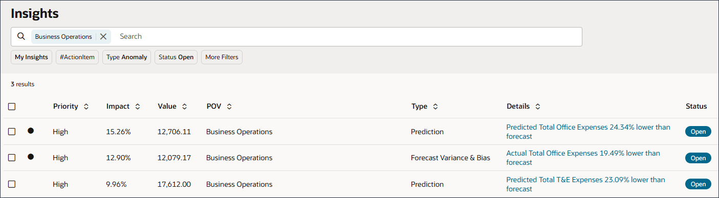

  3. 「検索」に、Business Operationsと入力します。
    ビジネス・オペレーションのインサイトのみが表示されます。
    インサイト表示
  4. 「X」をクリックして、「検索」をクリアします。

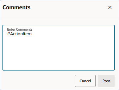

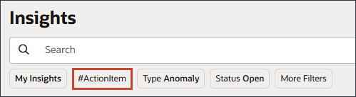

  • #を使用して、インサイトにカスタム・ラベルでタグ付けします。たとえば、#TeamReviewを追加して、チーム・レビュー用に一連のインサイトをタグ付けできます。
  • ユーザーまたはグループにタグ付けするには@を使用します。
次に、「インサイト」ダッシュボードをフィルタして、タグ付けされたインサイトを表示します。最も頻繁に使用されるタグは、「フィルタ」領域のチップで強調表示されます。選択すると、そのタグに関連付けられているすべてのインサイトが表示されます。
インサイトの「コメント」ボックスでタグを追加します。

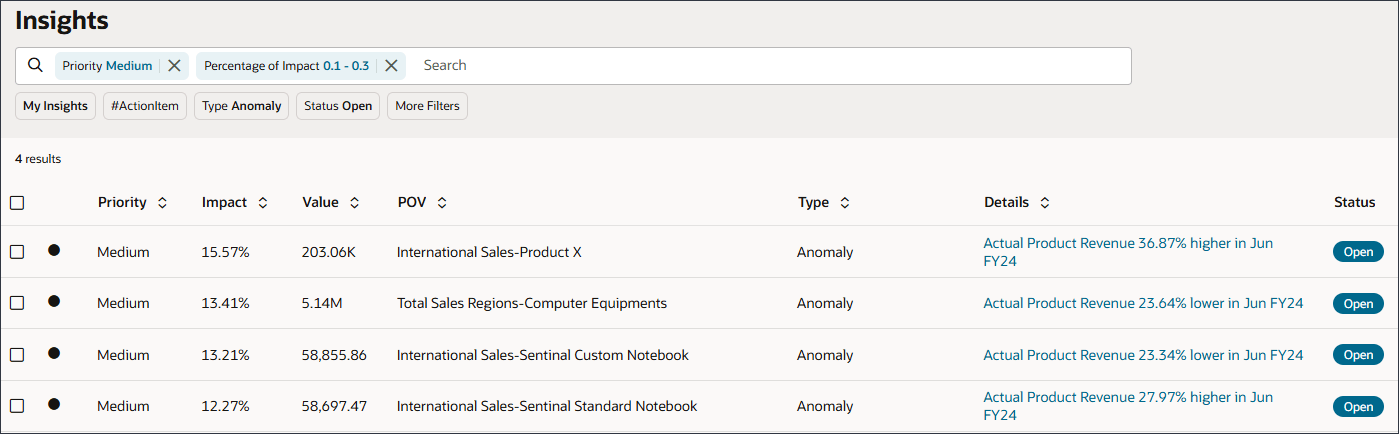

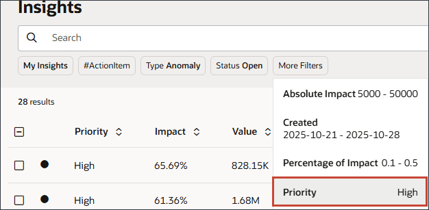

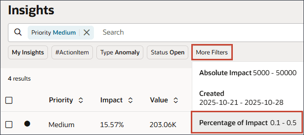

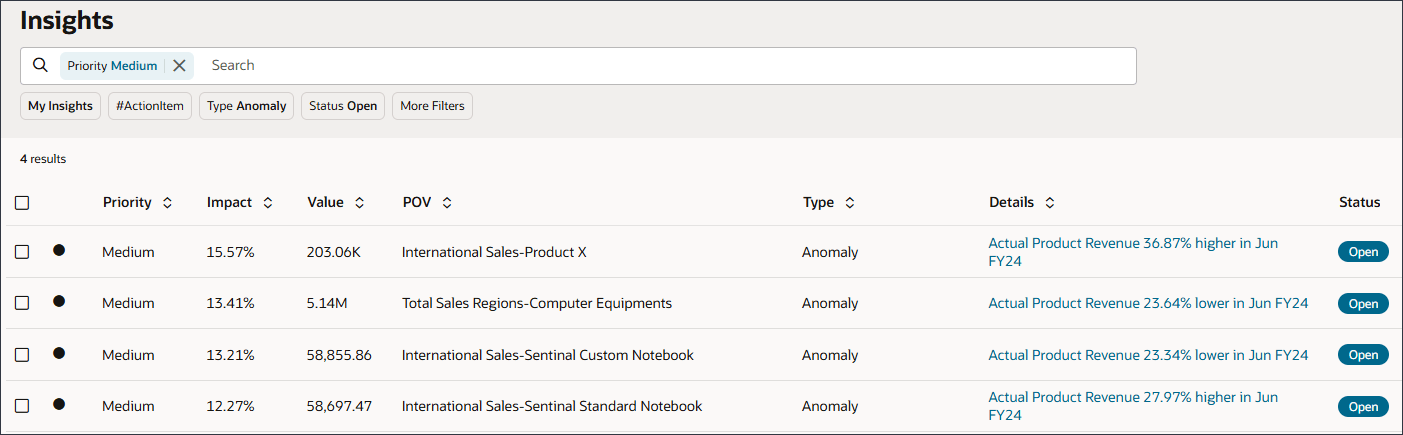

  1. 「フィルタ」で、「その他のフィルタ」をクリックし、「優先度: 至」を選択します。
    優先度の選択
  2. 「優先度」リストで「中」を選択し、「高」をクリックして、次に示すようにその選択をクリアします:
    優先度フィルタ
  3. 検索バーの外にある空白をクリックして選択を閉じます。
    中程度の優先度を持つインサイトが表示されます。
    インサイト表示

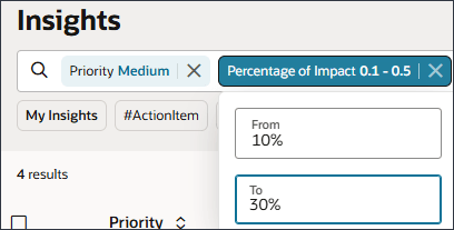

  4. 「その他のフィルタ」をクリックし、「影響のパーセンテージ」を選択します。
    影響のパーセンテージ
  5. 上位のパーセンテージを30%に変更します。
    影響の変更率
  6. 検索バーの外部にある空白をクリックして、インパクト選択のパーセンテージを閉じます。
    優先度が中であり、影響が10%から30%のインサイトが表示されます。
    インサイト表示

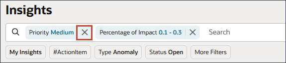

  7. 「X」をクリックして、「優先度」フィルタをクリアします。
    フィルタ
  8. 「X」をクリックして、「影響の割合」フィルタをクリアします。

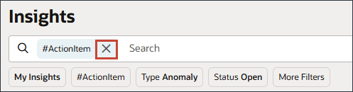

  10. #ActionItemをクリックしてアクション・アイテムでフィルタします。
    フィルタ
    アクション・アイテムというタグのインサイトが表示されます。
    フィルタ
  11. 「X」をクリックして、アクション・アイテム・フィルタをクリアします。
    フィルタ
  12. 検索バーの外部にある空白をクリックして、インパクト選択のパーセンテージを閉じます。

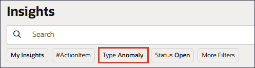

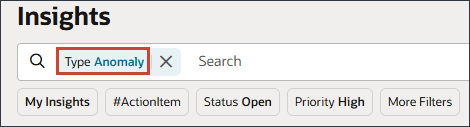

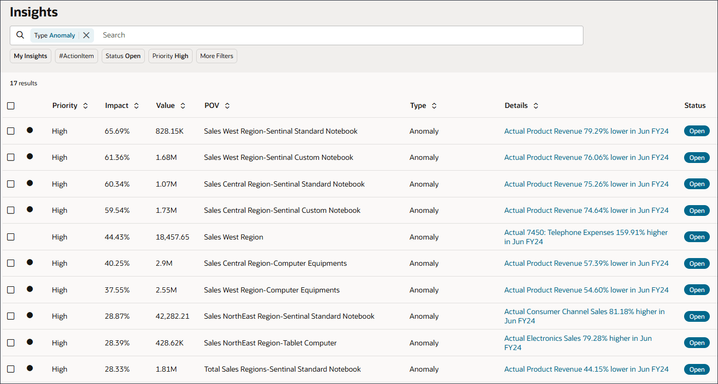

  1. 「フィルタ」で、「異常」をクリックします。
    フィルタ
    異常インサイトが表示されます。異常インサイトでは、予測した結果から外れるデータの異常なパターンを検出します。
    インサイト・ダッシュボード

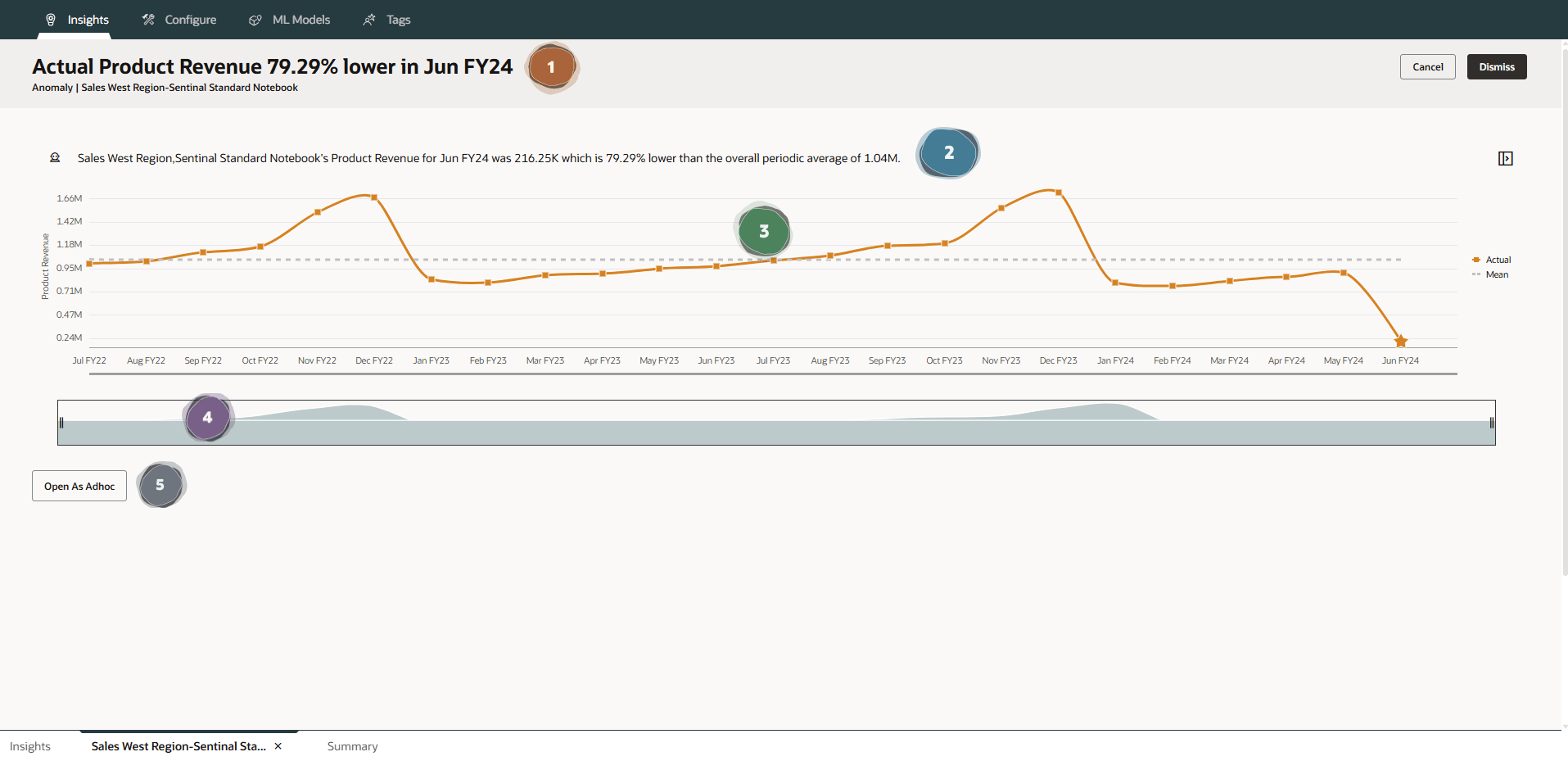

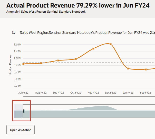

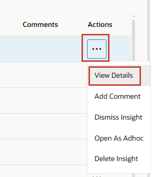

  2. Sales West Region-Sentinal Standard Notebookで、アクション(「アクション」)をクリックし、「詳細の表示」を選択します。
    インサイト・ダッシュボード

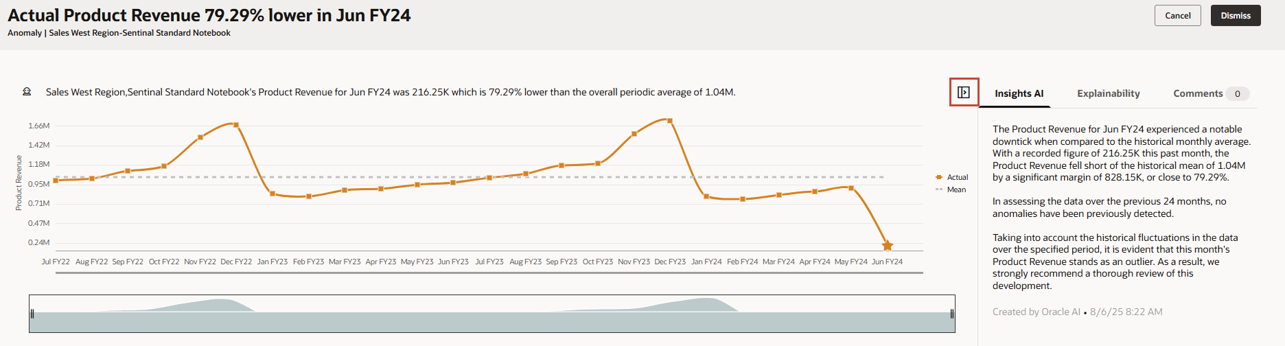

  3. このインサイトに関する情報を確認します。
    異常なインサイトと図
    ステップPath1 インサイトのタイトルが表示されます。インサイトに関する情報を提供します。
    ステップPath2 ページ上部の摘要には、外れ値のPOVおよび期間など、ナラティブ形式でインサイトの詳細が表示されます。異常の絶対値と履歴期間の平均値を比較して、さらに詳細が追加されます。
    ステップPath3 このセクションには、異常(星で示される)の決定に使用された基礎となるデータを含むチャートが含まれます。
    ステップPath4 チャートに表示される期間を変更できる水平スライダがあります。
    ステップPath5 「アドホックとして開く」をクリックしてインサイトを開き、さらにアド・ホック分析を行います。
  4. インサイトの説明可能性アイコン (説明可能性)をクリックします。
    説明セクション
      インサイトの詳細を表示したり、コメントを入力するには、次のようにします。
    • 「インサイトAI」タブでは、生成AI (GenAI)を使用して、単一のインサイトまたはインサイト・グループのナラティブ・サマリーを自動的に生成します。
    • 「説明可能性」タブには、インサイトで使用されるメトリックや手法など、インサイトに関する詳細が表示されます。この詳細により、インサイト・データがよりわかりやすくなり、透明性が高まる。
    • 「コメント」をクリックして、たとえば差異を同僚に説明するために、インサイトに関するコメントを入力します。

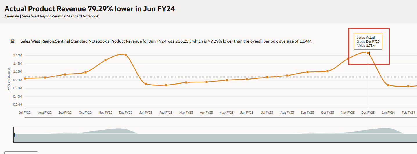

  5. 任意のグラフ・ポイントにカーソルを置くと、値の詳細が表示されます。
    異常インサイト
  6. スライダを右に移動します。
    異常インサイト・スライダ
    スライダ・バーを使用すると、より多くの期間を表示したり、時間フレームや値のセットにズーム・インはできます。グラフでは、一度に最大18の期間を表示できます。

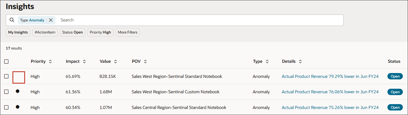

  7. インサイト・ダッシュボードに戻るには、「取消」をクリックします。
    このインサイトには未読インジケータがなくなったことに注意してください。
    インサイト・ダッシュボード

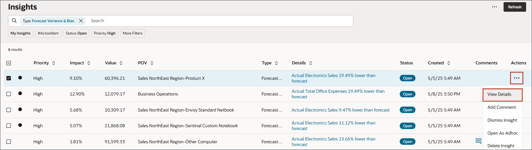

  4. 「Sales NorthEast Region-Product X」で、アクション(アクション)をクリックし、「View Details」を選択します。
    インサイト・ダッシュボード

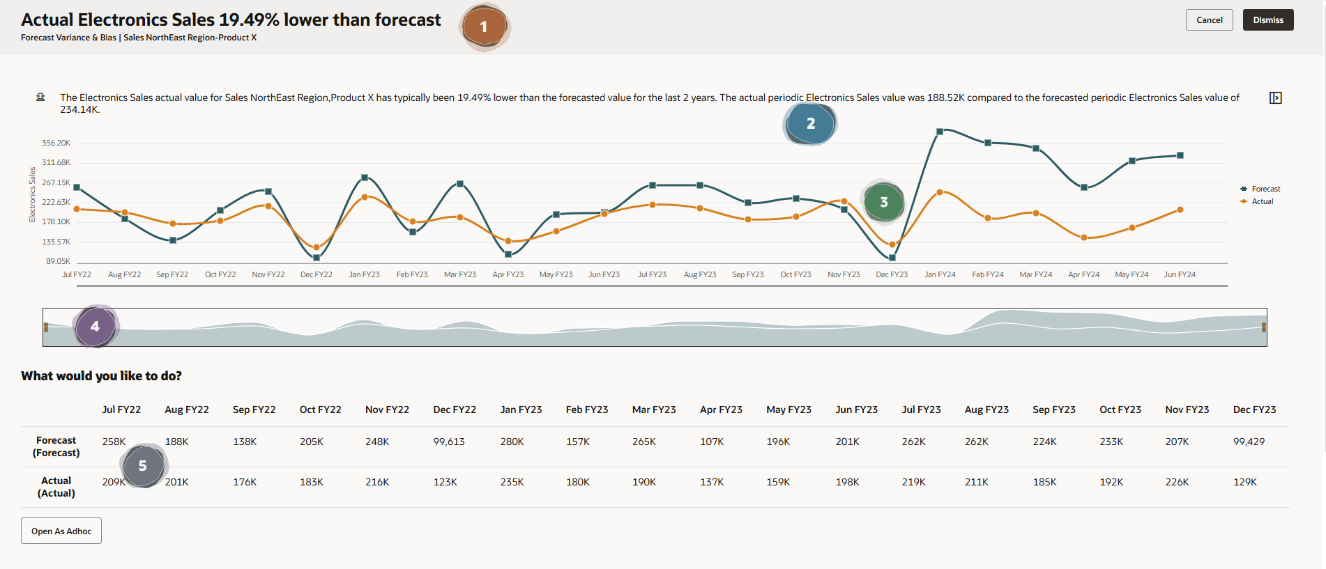

  5. インサイトのセクションを確認します。
    予測差異と偏向に関するインサイト(図)
    ステップPath2 ページ上部の摘要には、将来の予測および予測データのPOVと期間など、ナラティブ形式でインサイトの詳細が表示されます。
    ステップPath3 このセクションには、分析に使用される基礎となるデータを含むチャートが含まれます。
    ステップPath5 このセクションには、表に示されている分析(将来予測vs実績)に使用されるデータが表示されます。

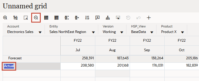

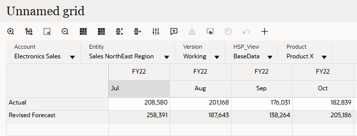

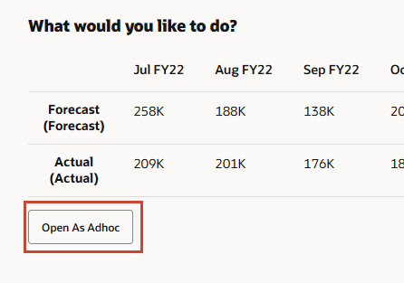

  6. 左下にある「アドホックとして開く」をクリックします。
    「アクション」メニュー

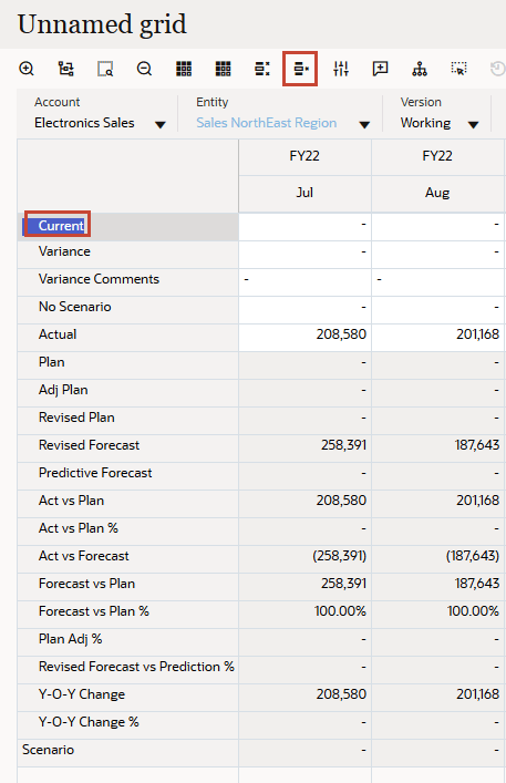

  7. 「実際」をクリックし、ズーム・アウト (ズーム・アウト)をクリックします。
    アド・ホック
  8. 「シナリオ」をダブルクリックします。
  9. 「現在」を選択し、選択した項目の削除(選択項目の削除)をクリックします。
    アド・ホック
  10. 前のステップを繰り返して、次の各ステップを削除します。
      ノート:
      「実績」および「改訂済予測」は削除しないでください。
    • 差分
    • 差異コメント
    • シナリオなし
    • プラン
    • 調整プラン
    • 改訂計画
    • 予測
    • 実績vsプラン
    • 実績vsプラン%
    • 実績vs予測
    • 予測vsプラン
    • 予測vsプラン%
    • プラン調整率
    • 改訂済予測vs予測%
    • Y-O-Y変化
    • Y-O-Y変化率
    • Scenario
    「実績」および「改訂済予測」シナリオが表示されます。

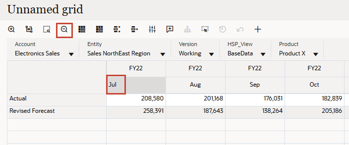

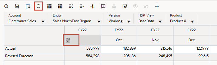

  11. 「Jul」を選択し、ズーム・アウト (ズーム・アウト)をクリックします。
    アド・ホック
  12. Q3を選択し、ズーム・アウト (ズーム・アウト)をクリックします。
    アド・ホック

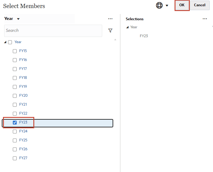

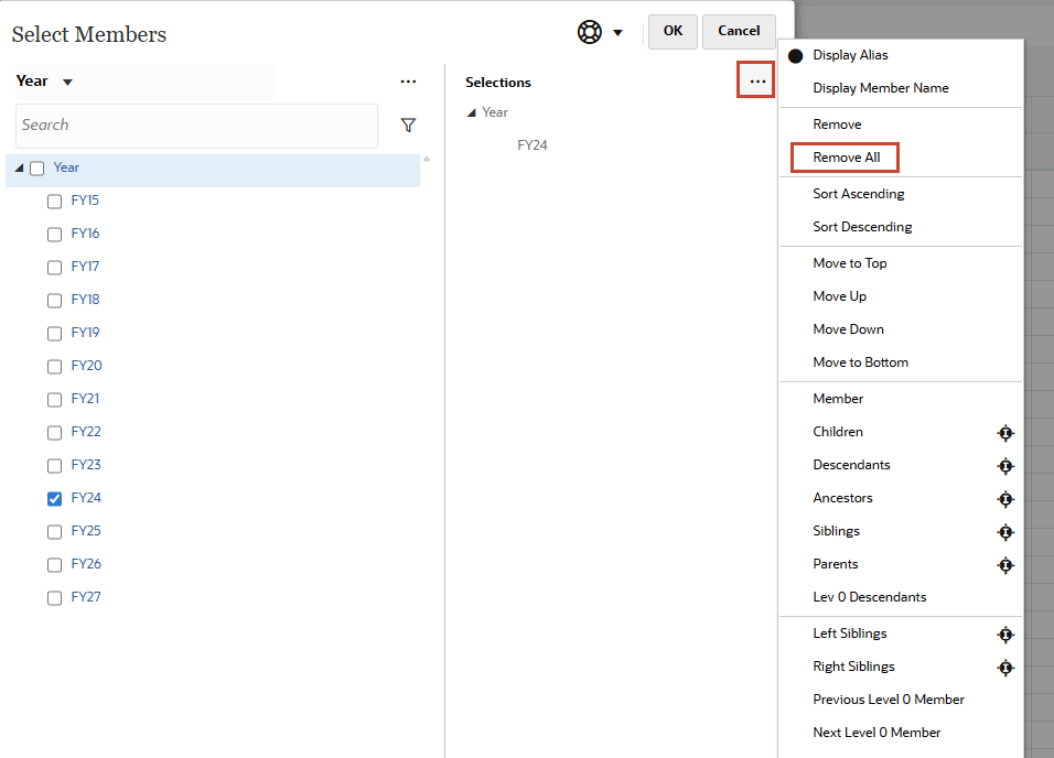

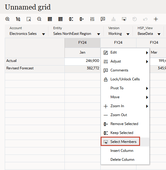

  14. 最初の列でFY24を右クリックし、「メンバーの選択」を選択します。
    アド・ホック
  15. 右側の「選択」で設定をクリックし、「すべて削除」を選択します。
    アド・ホック
  16. 年の場合は、FY23を選択し、「OK」をクリックします。
    アド・ホック

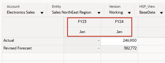

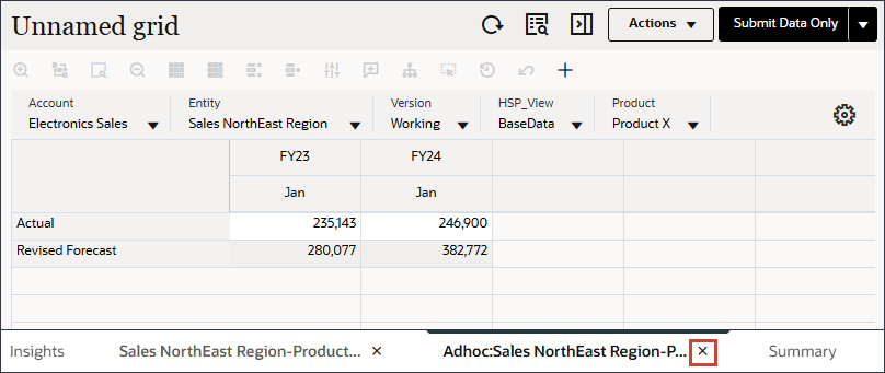

  18. リフレッシュ (リフレッシュ)をクリックします。
    両方の年の1月の実績値および予測値が表示されます。
    アド・ホック

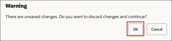

  19. 「X」をクリックして、AdhocSales NorthEast Region-Product Xタブを閉じます。
    アド・ホック
  20. 警告メッセージが表示されたら、「OK」をクリックします。
    警告メッセージ

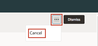

  21. 「...」(その他のアクション)をクリックし、「取消」を選択してインサイトを閉じ、インサイト・ダッシュボードに戻ります。

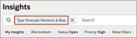

  1. 「検索」領域で、タイプとして「予測差異および偏向」をクリックします。
    フィルタ
  2. 「予測」をクリックし、「予測差異およびバイアス」をクリックして、次に示すようにその選択をクリアします:
    フィルタ

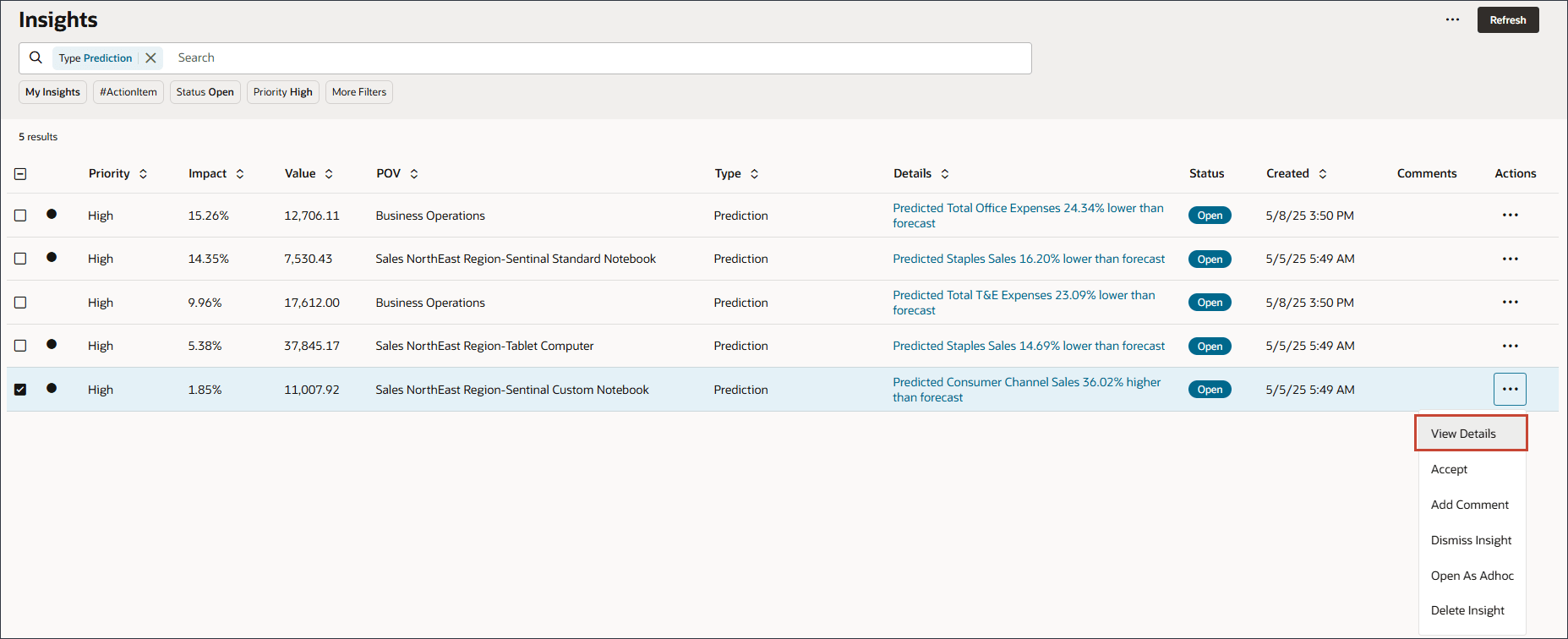

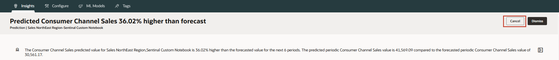

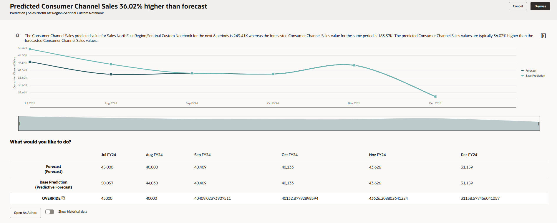

  4. 下部までスクロールし、Sales NorthEast Region-Sentinal Custom Notebookの「アクション」でアクション(「アクション」)をクリックし、「詳細の表示」を選択します。
    「アクション」メニュー

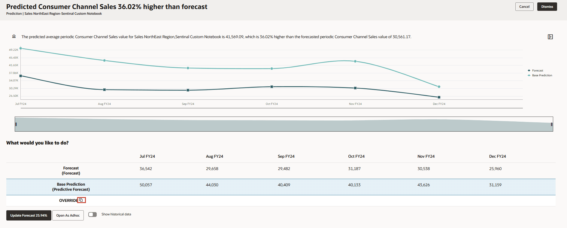

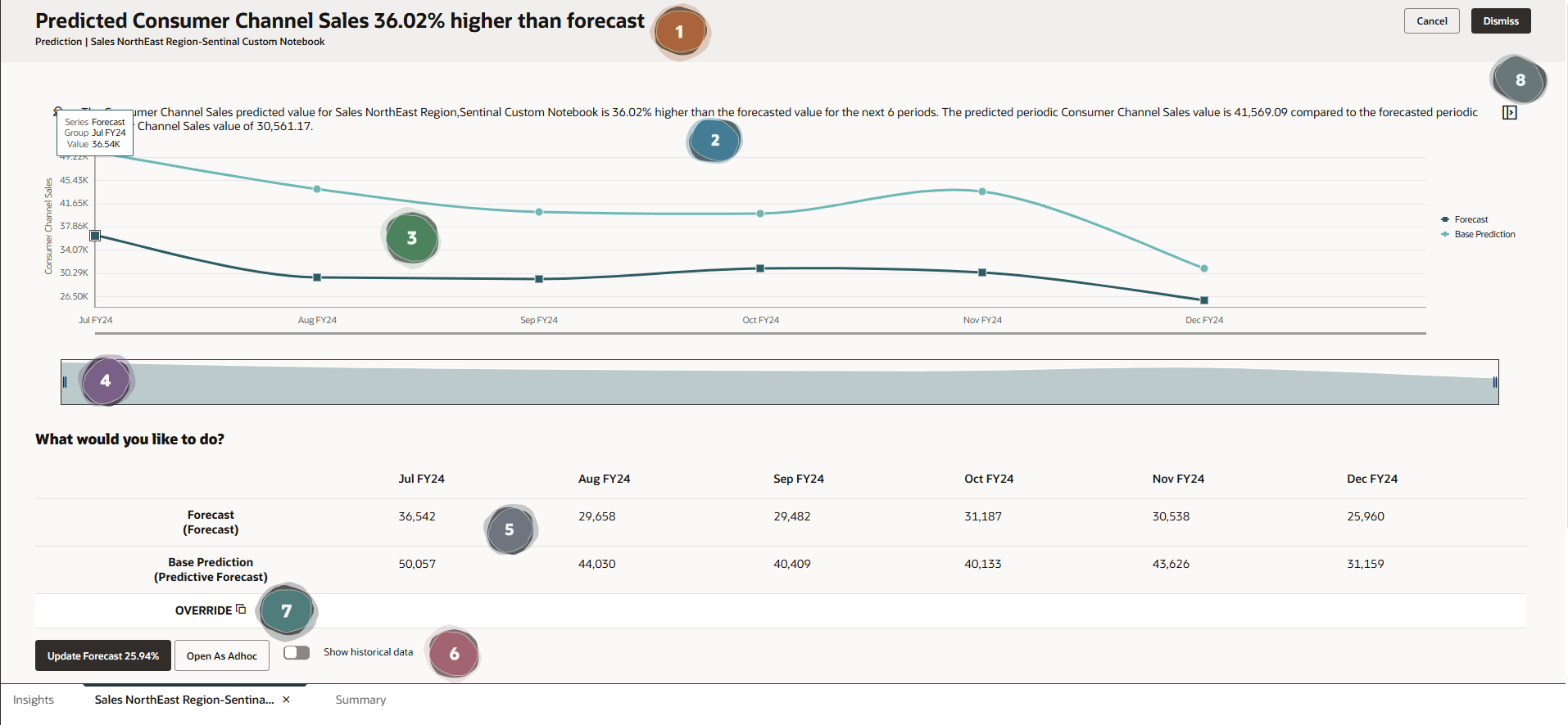

  5. このインサイトに関する情報を確認します。
    予測インサイト図
    ステップPath2 ページ上部の摘要には、ナレーティブ形式でインサイトの詳細が表示されます。
    ステップPath5 この項では、表に示されている分析に使用されるデータを示します。
    ステップPath6 更新 - 予測データを予測値で更新します。アドホックとしてオープン - 追加のアドホック分析のためのインサイトを開きます。履歴データの表示 - 履歴データおよび将来のデータを表示するようにチャートを更新します。
    ステップPath7 データ・セクションの下では、予測データまたは予測データを使用して予測を上書きできます。
    ステップPath8 説明可能性セクションの表示/非表示- インサイトの詳細またはコメントの入力に関するセクション。

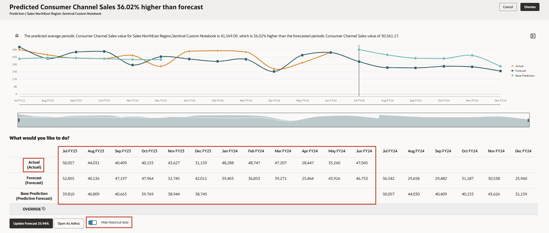

  6. 「履歴データの表示」をクリックします。
    チャートが更新され、履歴データと将来のデータが表示されます。
    履歴の表示
  7. 「履歴データの非表示」をクリックします。
    履歴の非表示

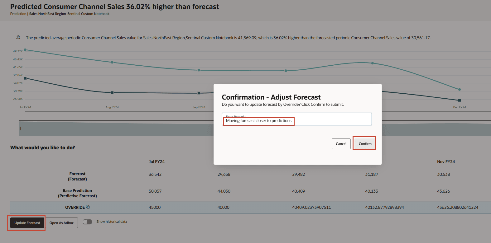

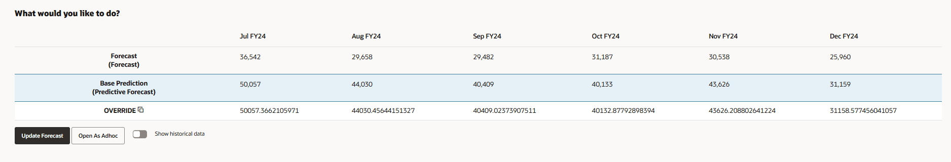

  8. 「ベース予測」行を選択し、「オーバーライド」の右側でオーバーライド (「オーバーライド」)をクリックします。
    ベース予測上書き
    ベース予測データは、オーバーライド行にリストされます。
    ベース述語による上書き
  9. 次に基づいて上書きデータを変更します。
    • 7月FY24: 45000
    • FY24年8月: 40000
    ヒント :
    ダブルクリックしてフィールドに入力し、値を変更します。完了したら、[Enter]を押します。
  10. 「予測の更新」をクリックします。

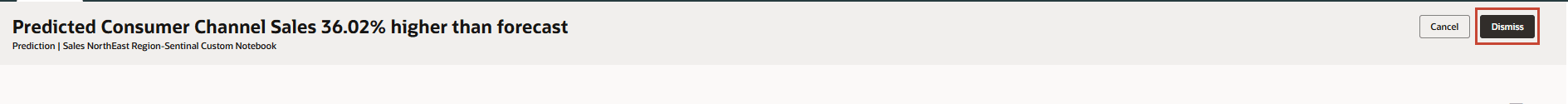

  11. 「確認- 予測の調整」に「予測に近い予測の移動」というコメントを追加し、「確認」をクリックします。
    確認メッセージ
    予測が調整され、チャートが更新されます。インサイトを使用すると、予測データ値と独自の判断に基づいて、予測に対して迅速なアクションを実行できます。
    予測インサイトを更新
  12. 「終了」をクリックして、インサイトのステータスを「クローズ済」に変更します。
    インサイトを消去する
  13. 確認メッセージで「確認」をクリックします。
    終了の確認
  14. 「取消」をクリックします。

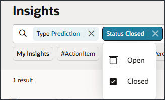

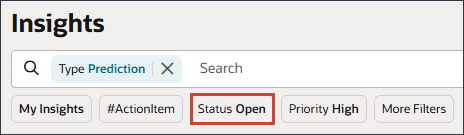

  15. 「ステータス」「オープン」をクリックします。
    ステータス
  16. 「ステータス」で、「開く」をクリックします。
  17. 「クローズ済」をクリックし、「オープン」をクリックして、
    ステータス選択
    に示すようにその選択をクリアします。
  18. 検索バーの外にある空白をクリックして選択を閉じます。

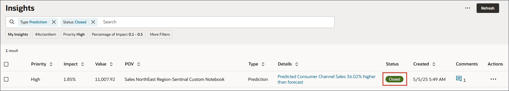

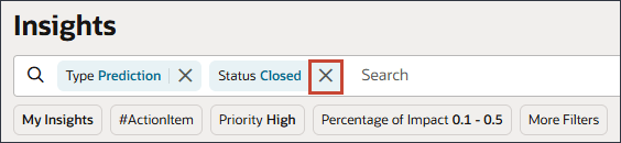

    クローズしたインサイトがインサイト・ダッシュボードに表示されます。消去したインサイトのステータスは「クローズ済」です。
    インサイト・ダッシュボード
  19. 「ステータス・クローズ」で、「X」をクリックします。
    クローズ状況

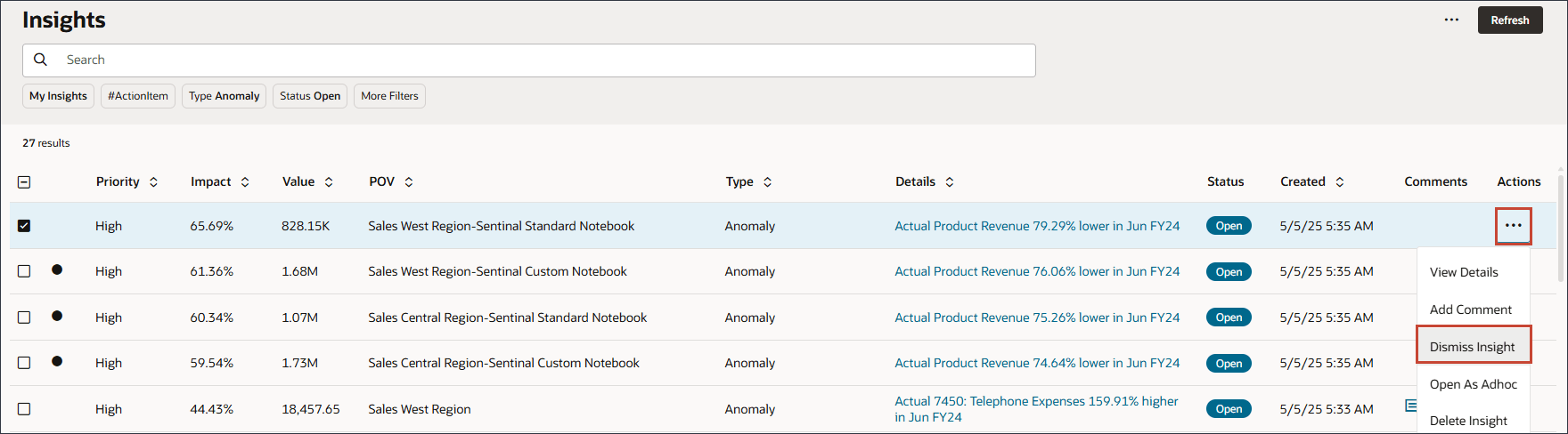

インサイトを再度生成する前に、既存のインサイトを削除して、生成された新しいインサイトを明確に区別できます。インサイトを閉じて、インサイト・ダッシュボードからインサイトを削除します。インサイトを閉じると、そのステータスは「クローズ済」に変わります。

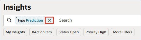

  1. インサイト・ダッシュボードの「予測」の右側にある「検索」で、「X」をクリックします。
    タイプ予測

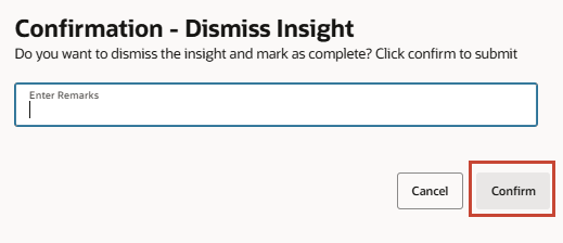

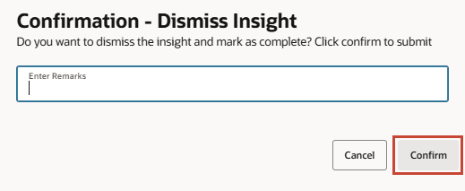

  2. 「Sales West Region-Sentinal Standard Notebook」で、アクション (「Actions」)をクリックし、「Dismiss Insight」を選択します。
    インサイト・ダッシュボード
    ヒント :
    また、インサイト・ダッシュボードの左上にある選択ボックスとダッシュボードの右上にある「終了」ボタンを使用して、すべてのインサイトを一度に終了することもできます。
  3. 確認メッセージで、「確認」をクリックします。
    インサイトの終了の確認
    インサイトがリストから削除されます。
