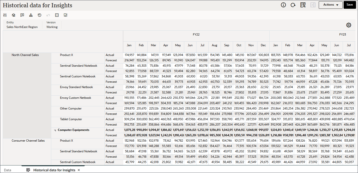

まず、Sales NorthEast Regionエンティティの基礎となるデータ(履歴データと将来の両方のデータ)を確認します。

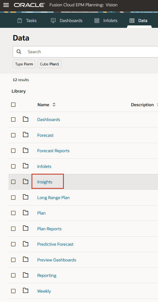

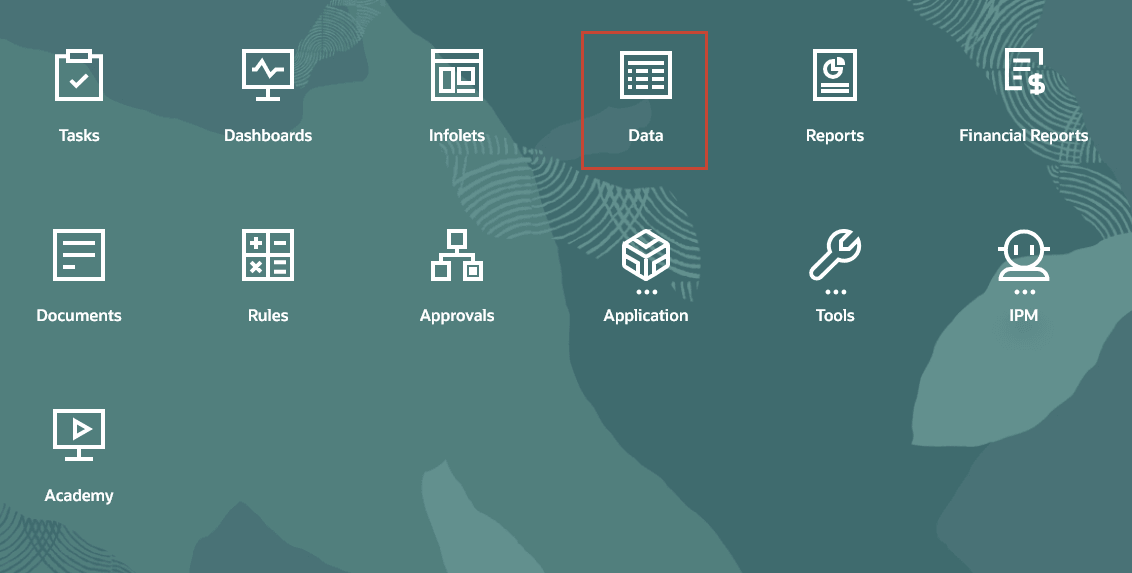

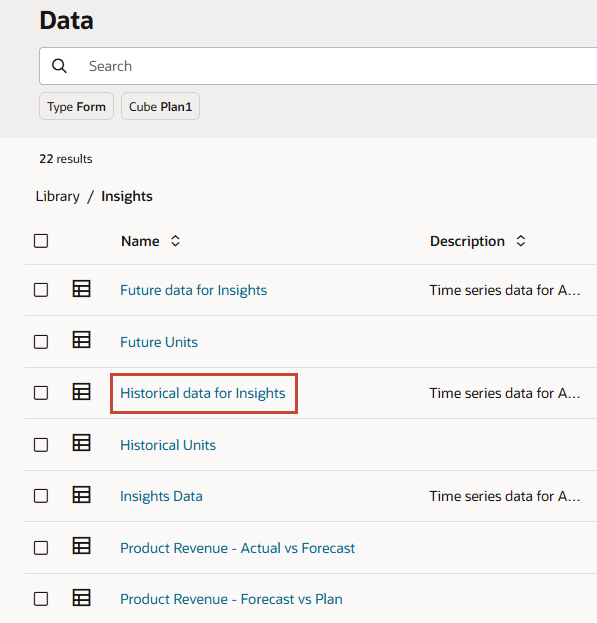

  1. ホーム・ページで、「データ」をクリックします。
    「ホーム」ページ
  2. 「データ」で、「インサイト」をクリックします。
    インサイト・フォルダ
  3. 「インサイトの履歴データ」をクリックします。
    インサイト・フォルダ
    インサイトの履歴データが表示されます。
    インサイト・データ
    Sales NorthEast Regionエンティティには、5つのRevenueアカウントと7つのProductsがあります。

  4. 履歴実績および履歴予測のデータは、1月FY22から入手できます。
    次の操作を行います。
    • 履歴データを分析し、予測の大幅な差異や偏りが存在する領域を特定するためのデータドリブンなアプローチ
    • 過去の傾向とパターンを組み込んだマシン生成の予測を活用して、今後6か月のデータをより正確に予測します
    IPMインサイトを活用して、データ・サイエンスによる予測にデータドリブンなアプローチを適用します。

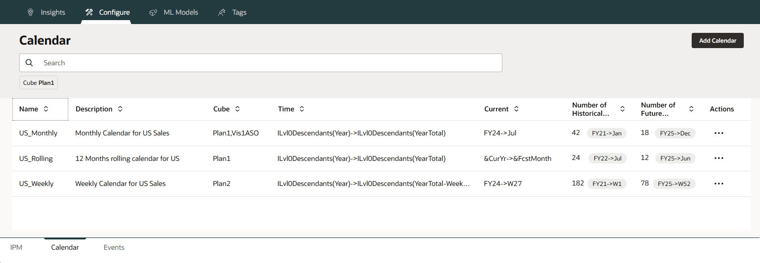

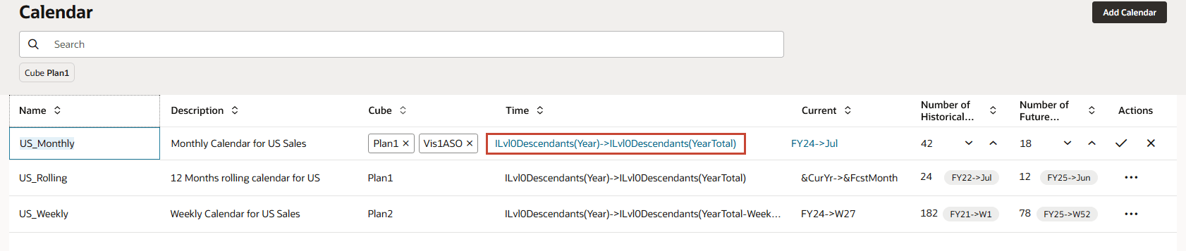

カレンダーの確認
カレンダでは、選択したキューブについて時系列のスコープと範囲を定義します。たとえば、日次カレンダ、週次カレンダおよび代替カレンダを作成できます。すべてのイベントがすべてのエンティティに適用可能であるとはかぎらないため、特定のエンティティについてカレンダを作成することをお薦めします。たとえば、ディワリはAPACに適用され、感謝祭は北米に適用されるため、独自のイベントを含むAPACカレンダと独自のイベントを含む北米カレンダを作成できます。

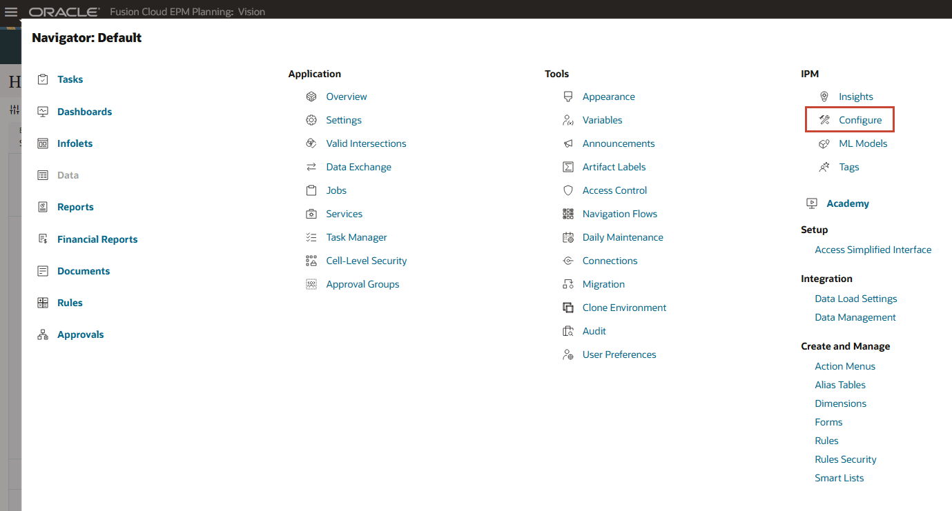

  1. ナビゲータ (ナビゲータ)をクリックし、「IPM」で「構成」をクリックします。
    「ナビゲータ」メニューのオプション

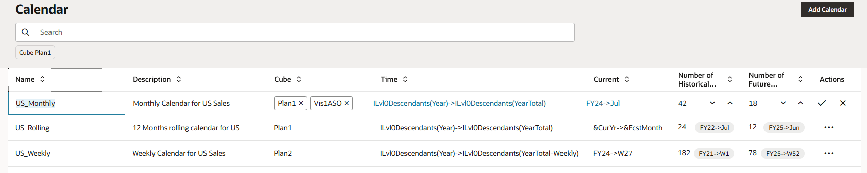

  2. 下部の水平タブから、「カレンダ」をクリックします。
    「カレンダ」タブ
    月次予測、ローリング予測および週次予測のカレンダが表示されます。
    カレンダ・リスト

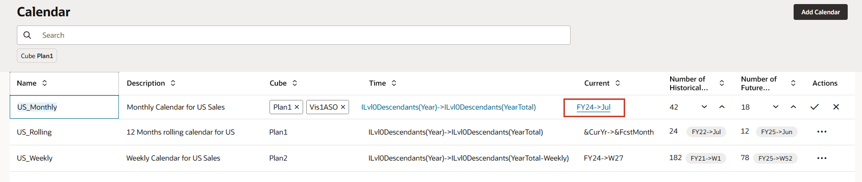

  3. US_Monthlyで、「アクション」→「編集」をクリックします。
    US_Monthlyカレンダは、「US Salesの月次カレンダ」として設定されます。カレンダはキューブ(Plan1、Vis1ASO)に適用されます。「時間」列では、カレンダの開始時間を定義する各ディメンションのメンバーを指定します。
    アクション

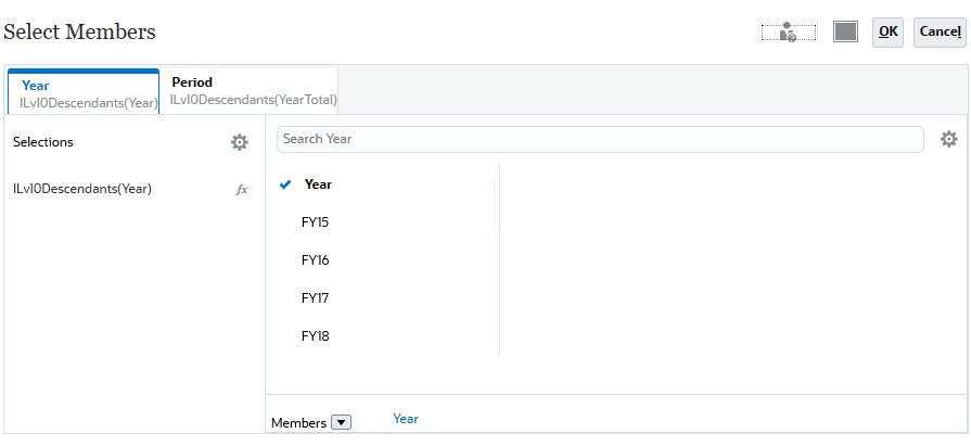

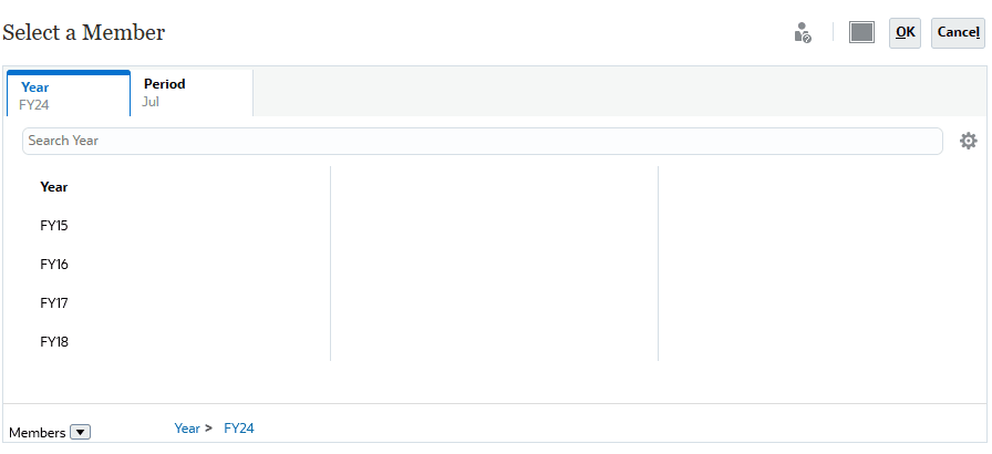

  4. US_Monthlyで、ILvl0Descendants(Year)->ILvl0Descendants(YearTotal)をクリックします。
    Time
    年および期間の場合は、レベル0の子孫が選択されます。
    年および期間、レベル0の子孫
  5. 「メンバーの選択」で、「取消」をクリックします。
  6. US_Monthlyの場合は、FY24→Julをクリックします。
    現行
    「現在」列では、プレディクション期間の開始を定義する各ディメンションのメンバーを指定します。前の期間が履歴データの終わりになります。予測期間は7月FY24から開始します。
    予測期間開始
  7. 「メンバーの選択」で、「取消」をクリックします。
  8. 「Number of Historical Periods(履歴期間数)」の数値は、42か月の履歴データが使用されることを示します。「先日付期間数」では、このカレンダで18か月の先日付期間が使用されます。
    履歴履歴期間
  9. US_Monthlyの「アクション」で、「X」(取消)をクリックします。

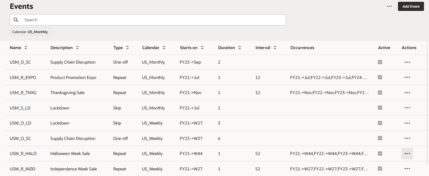

  1. 下部の水平タブから、「イベント」をクリックします。
    「イベント」タブ
    3つのカレンダの月次、ローリングおよび週次(カレンダ列)のイベントが表示されます。「Type(タイプ)」列にイベントのタイプが示されていることを確認します。
    • 1回かぎり: 繰り返されないが想定されるものの、データに含める必要があるイベントです。
    • 繰返し: 定期的に繰り返されるイベントで、増加や減少も繰り返されます。たとえば、ディワリや感謝祭などの休日は繰返しイベントです。
    • スキップ: 1回かぎりのイベントと同様に、繰り返されないと想定されるものの、データに含める必要がない イベントです。スキップ・イベントのデータは系列から除去されます。
    イベントリスト

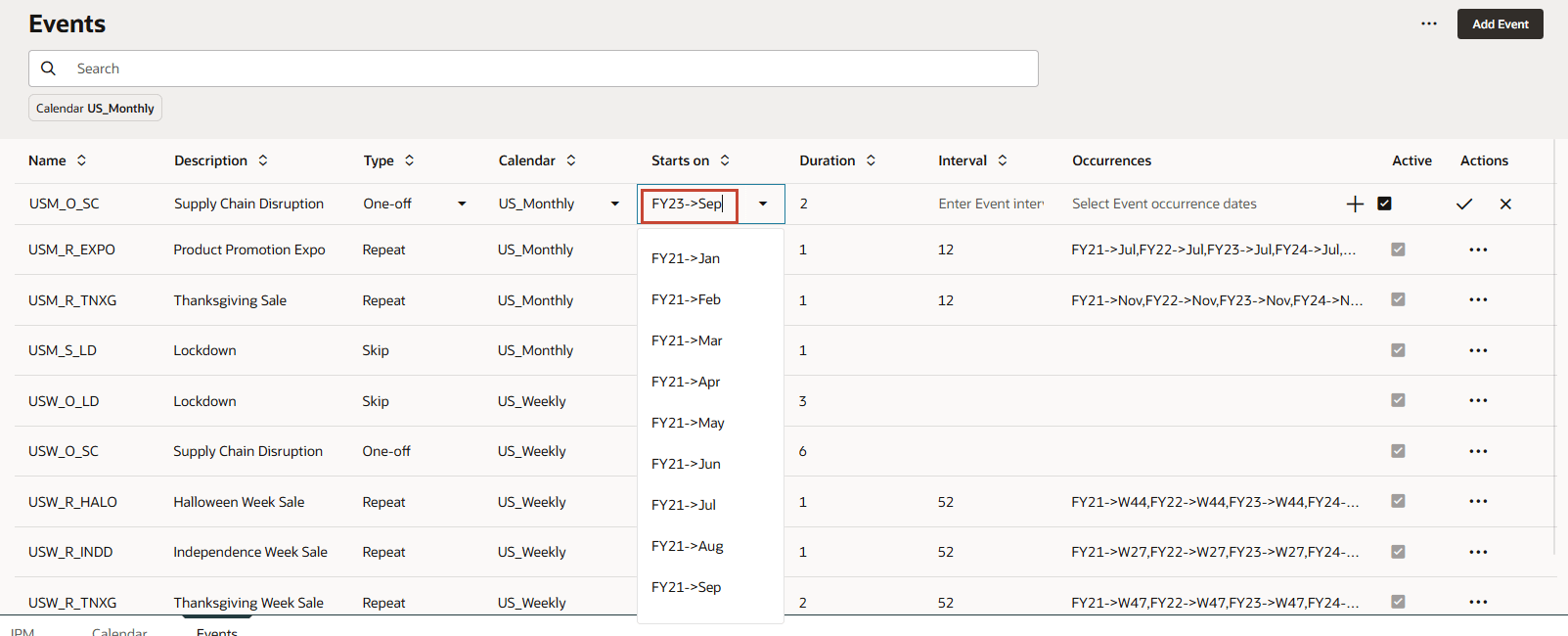

  2. USM_O_SCの場合は、「アクション」→「編集」をクリックします。
    アクション
    USM_O_SCイベントは、サプライ・チェーン中断として設定されます。イベントは単発のタイプです。「カレンダ」列は、このイベントがUS_Monthlyカレンダに関連付けられていることを示します。
  3. USM_O_SCの場合は、FY23->Sepをクリックします。
    開始日
    イベントの期間は2か月として指定されます。これは単発イベントであるため、間隔および発生の値が指定されていません。
  4. USM_O_SCの場合、「処理」で「X」(取消)をクリックします。
    取消

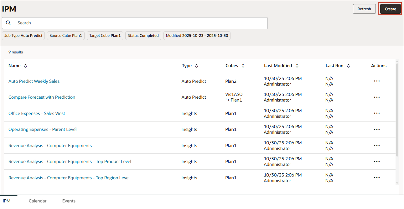

  1. 「IPM」タブをクリックします。
    IPMの選択
  2. 「作成」をクリックします。
    インサイト・ページ
    「IPM Configuration」の詳細ページが表示されます。
    IPMコンフィギュレータ

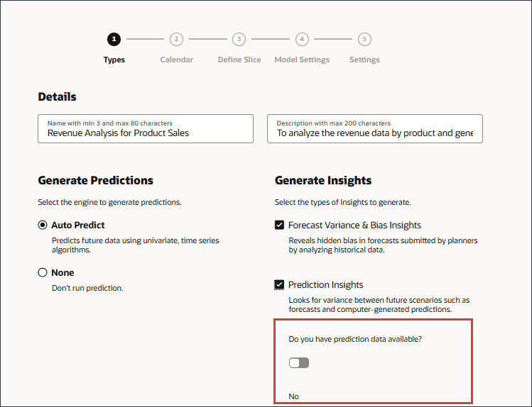

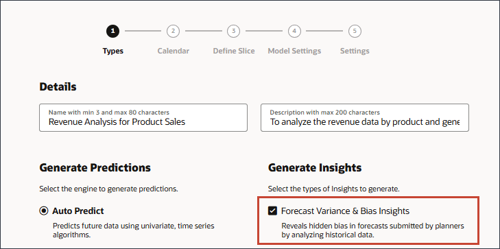

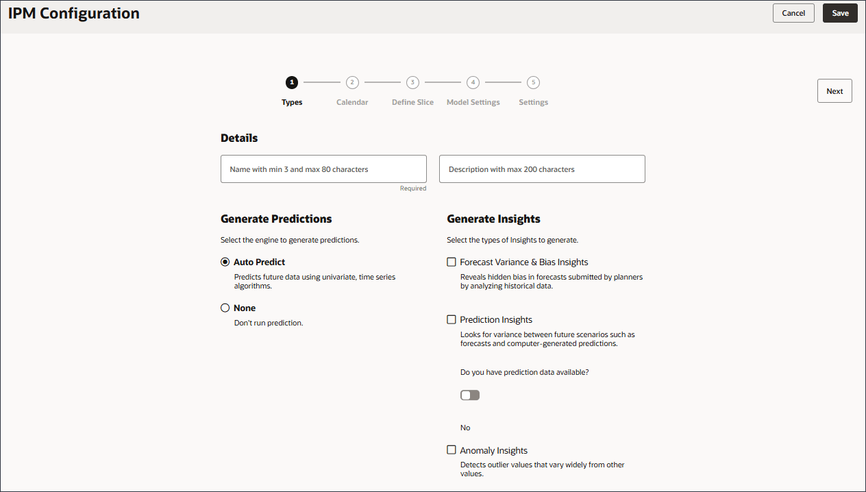

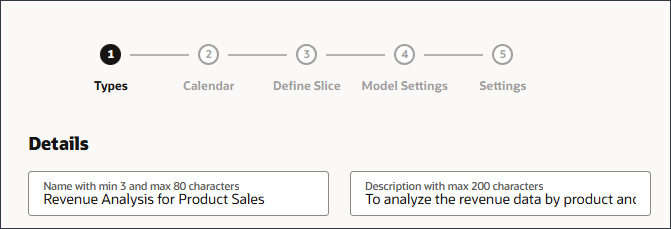

  3. 「詳細」で、「名前」に「Revenue Analysis for Product Sales」と入力し、説明に「製品別に収益データを分析して3つのタイプのインサイトを生成するには」と入力します。
    詳細 ページ
  4. 「インサイトの生成」で、「予測差異および偏向インサイト」を選択します。
    インサイトの生成
    予測差異および偏向インサイトでは、履歴データを分析して、プランナが発行した予測の隠れた偏向を明らかにします。このタイプのインサイトでは、予測や実績などの2つの履歴シナリオ間の差異または偏向が測定されます。

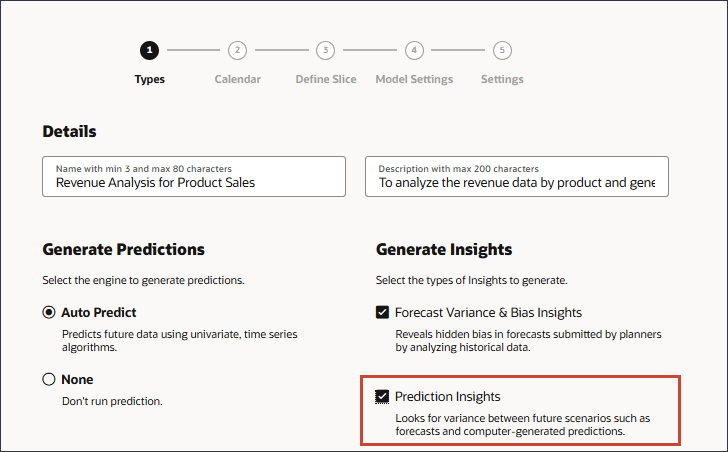

  5. 「インサイトの生成」で、「予測インサイト」を選択します。
    インサイトの生成
    予測インサイトは、予測やコンピュータ生成予測などの将来のシナリオ間の差異を探します。
  6. 予測データを使用できないことを示すには、「いいえ」のデフォルト選択を保持します。
    インサイトの生成
    ノート:
    予測データがある場合は、このオプションをクリックしてオンに切り替えることで、予測データを指定できます。予測データがない場合、「予測の生成」で「自動予測」が自動的に選択されます。
    自動プレディクトは、定義した交差の履歴データを使用して、インサイトに使用されるプレディクション・データを生成します。プレディクション結果を、プレディクション・インサイトを生成するための入力として使用できます。

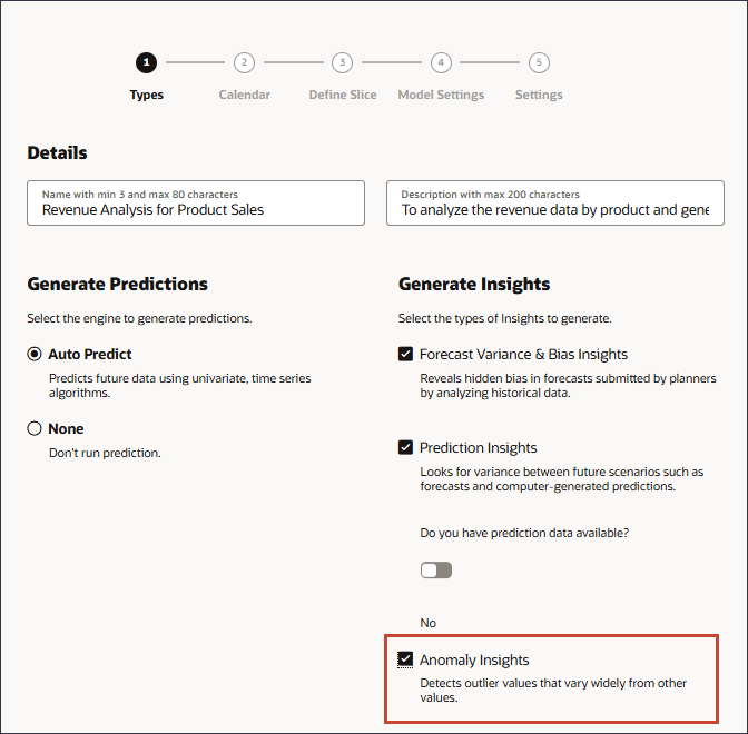

  7. 「インサイトの生成」で、「異常インサイト」を選択します。
    インサイトの生成
    異常インサイトにより、他の値と大きく異なる外れ値が検出されます。
  8. 「次」をクリックします。

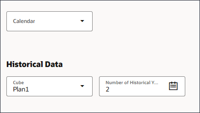

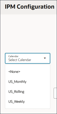

  1. 「カレンダ」をクリックして、選択可能なカレンダを確認します。
    取得時データ
  2. カレンダを閉じるには、カレンダの右側にある空白をクリックします。
    この構成にはカレンダが選択されていません。
  3. 「履歴データ」の「キューブ」で、「プラン1」を選択し、「履歴年数」に2と入力します。
    取得時データ

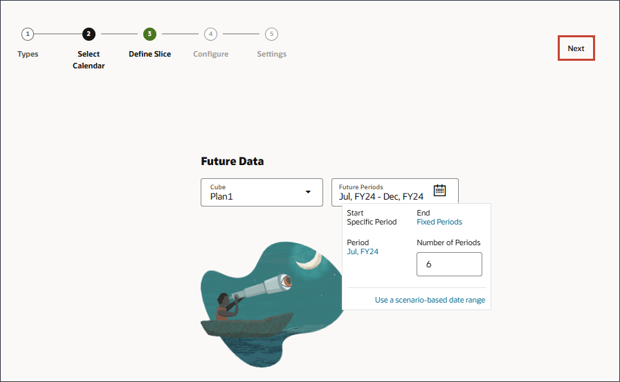

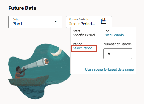

  4. 「将来データ」で、将来期間 (将来期間)をクリックして「将来期間」を選択します。
  5. 「期間の選択」をクリックします。
    将来のデータ

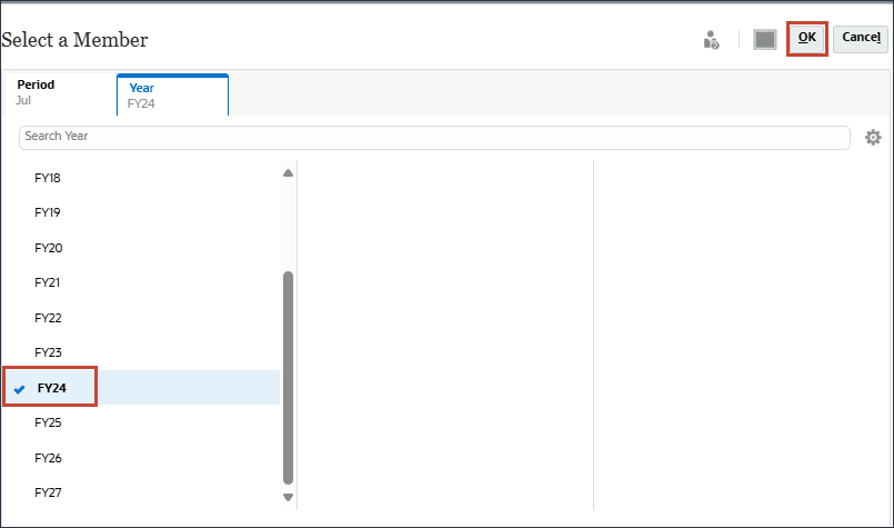

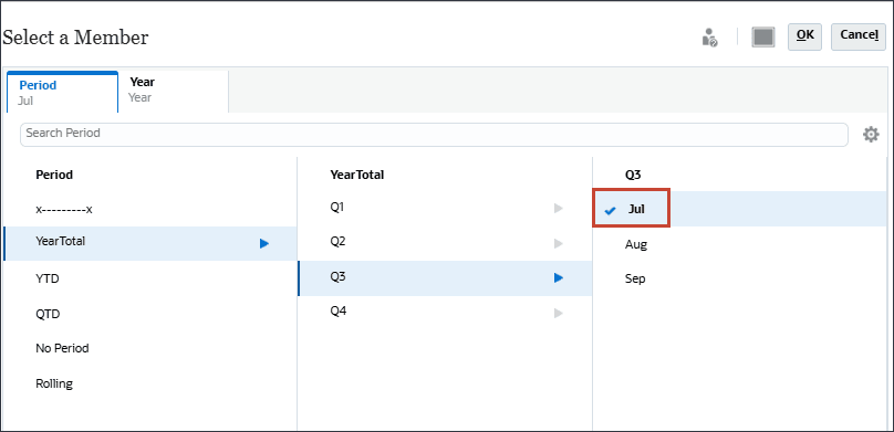

  6. 「メンバー・セレクタ」で、「期間」として「7月」を選択します。
    メンバーの選択
  7. 「年」をクリックし、FY24を選択して、「OK」をクリックします。
    メンバーの選択

  8. 「次へ」をクリックします。
    [次へ]をクリックします

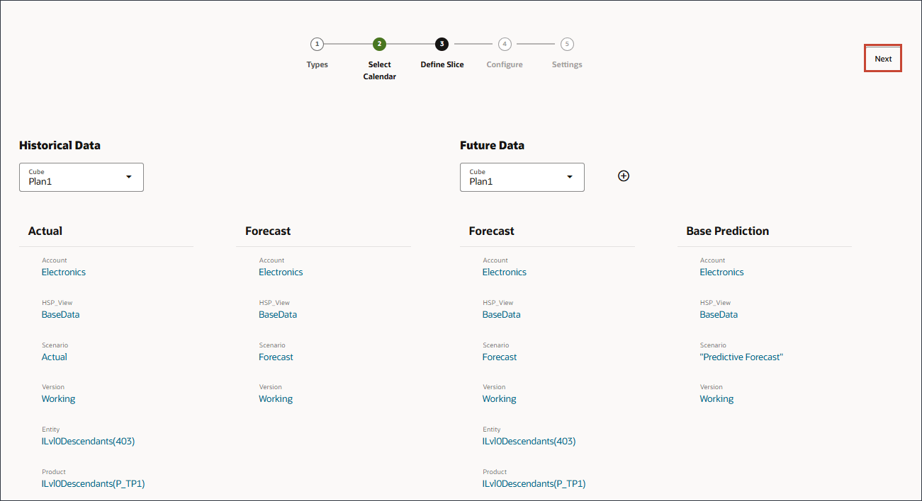

データ・スライスの定義

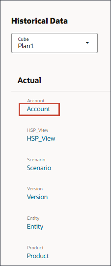

インサイト分析に使用するデータ・スライスを定義します。「履歴データ」セクションでは、プランナが提供する実績と予測の両方を定義します。スライスの定義には、年および期間ディメンションを除き、キューブのすべてのディメンションが表示されます。メンバーはすべて、選択されたルート・メンバーから始まります。
「将来のデータ」セクションで、キューブを選択し、将来のデータ(プランナによって提供される予測とベース・プレディクション(最も可能性の高いシナリオ)の両方)のデータのスライスを定義します。

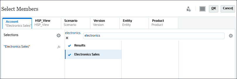

  1. 「実績」で、「アカウント」をクリックします。
    取得時データ

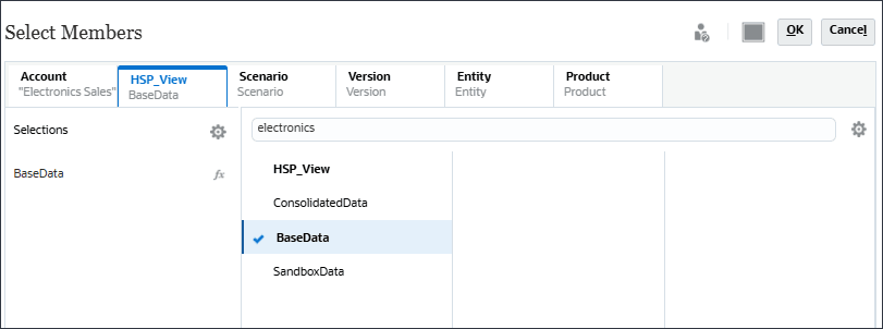

  2. メンバー・セレクタで、「Electronics」を検索し、「Electronics Sales」を選択します。
    「メンバー」を選択します
  3. HSP_Viewをクリックし、BaseDataを選択します。
    「メンバー」を選択します

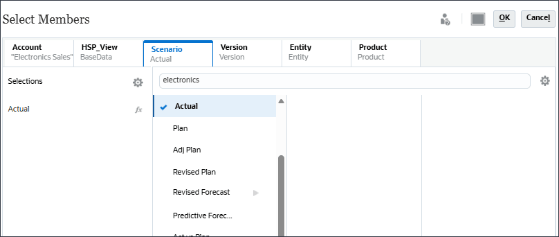

  4. 「シナリオ」をクリックし、「実際」を選択します。
    「メンバー」を選択します

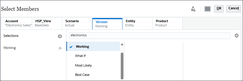

  5. 「バージョン」をクリックし、「作業中」を選択します。
    「メンバー」を選択します

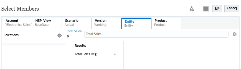

  6. 「エンティティ」をクリックし、「総売上」を検索します。
    「メンバー」を選択します

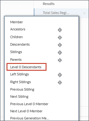

  7. 「総売上地域」で、関数セレクタ(関数セレクタ)をクリックし、「レベル0の子孫」を選択します。
    メンバー関係

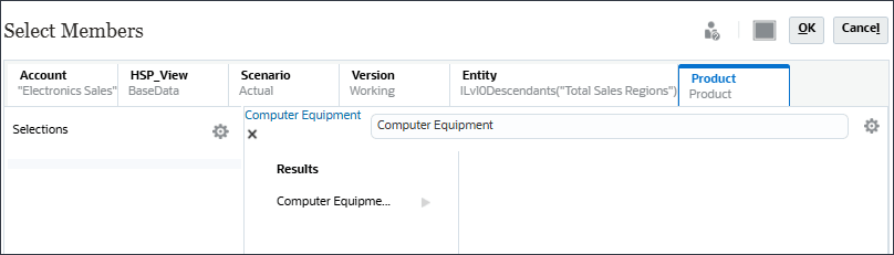

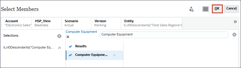

  8. 「製品」をクリックし、「コンピュータ機器」を検索します。
    「メンバー」を選択します

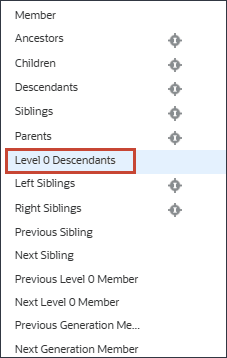

  9. 「コンピュータ機器」で、関数セレクタ(関数セレクタ)をクリックし、「レベル0の子孫」を選択します。
    メンバー関係
  10. 「OK」をクリックします。

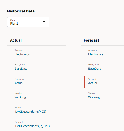

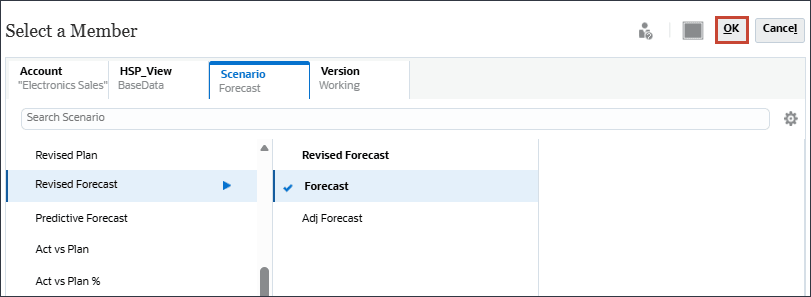

  11. 「履歴データと予測」で、「実際」シナリオをクリックします。
    予測
  12. メンバー・セレクタの「改訂済予測」で、「予測」を選択し、「OK」をクリックします。
    メンバーの選択

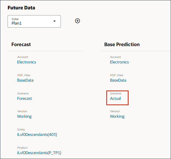

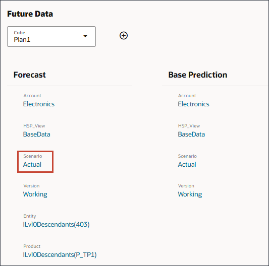

将来のデータ・スライスの選択
  1. 「将来データ」の「予測」で、「実際」シナリオをクリックします。
    将来のデータ
    メンバーの選択

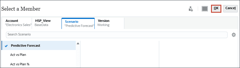

  3. 「ベース予測」の「シナリオ」で、「実際」をクリックします。
    将来のデータ
  4. メンバー・セレクタで、「予測予測」を選択し、「OK」をクリックします。
    メンバーの選択
  5. ノート:
    データが使用可能な場合は、ベスト・ケースおよびワースト・ケースの定義を追加して、ベスト・ケースおよびワースト・ケースのシナリオのデータ・スライスの定義を定義できます。
  6. 「次へ」をクリックします。
    スライスの定義

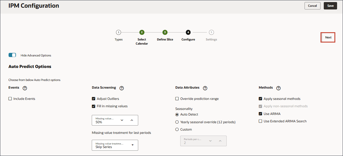

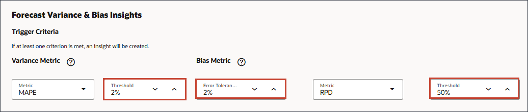

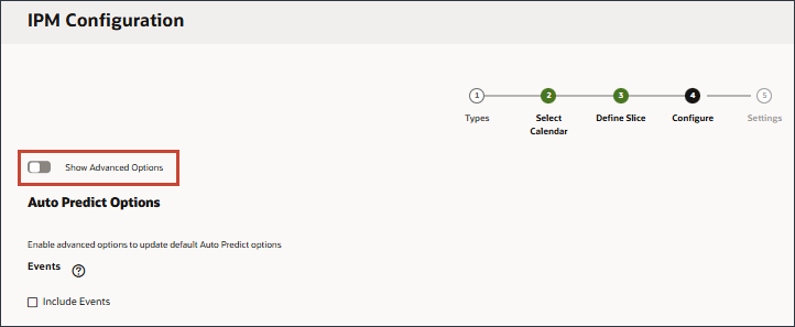

メトリックおよびトリガー基準は、「拡張オプション」ページで定義します。予測差異は、プランナが送信した予測のレベルの精度を示します。予測偏向は、予測誤差の方向の傾向を示します。実績を超える予測の傾向は「過剰予測バイアス」とみなされ、実績を下回る予測の傾向は「不足予測バイアス」とみなされます。予測インサイトでは、将来の予測と履歴予測の差異を測定するためのメトリックとしきい値を指定して、偏差(差異)の決定方法を指定します。
インサイトのエラー許容範囲としきい値を定義します。IPMコンフィギュレータにより、分析のデフォルト・メトリックが選択されています。
  1. 「拡張オプションの表示」をクリックします。
    拡張オプションの表示
  2. 予測差異および偏向インサイトでは、差異メトリックのしきい値を2%に設定し、エラー許容範囲制限のバイアス・メトリックについて、エラー許容範囲制限を2%に設定し、しきい値を50%に設定します。
    しきい値およびエラー許容範囲制限
    誤差許容差パーセンテージは、プランナが送信した履歴予測と許容範囲内に収まる実績の間のパーセンテージ差異を定義します。パーセンテージ差異がエラー許容差の限度を超えると、偏向計算の対象となります。
    偏差または偏向のいずれかが指定されたしきい値を超えると、インサイトが生成されます。

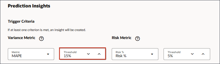

  3. 予測インサイトでは、差異メトリックについて、しきい値を15%に変更します。
    予測のしきい値
    予測しきい値は、プランナが送信した将来の予測とコンピュータ生成プレジクションの間の許容されるパーセンテージ差異を定義します。
    プランナが送信した将来の予測とコンピュータ生成プレジクションの間の、インサイトをトリガーする偏差パーセンテージを選択します。

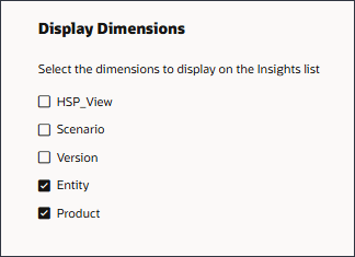

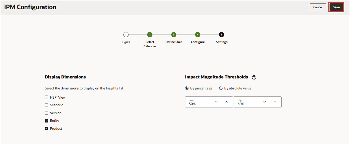

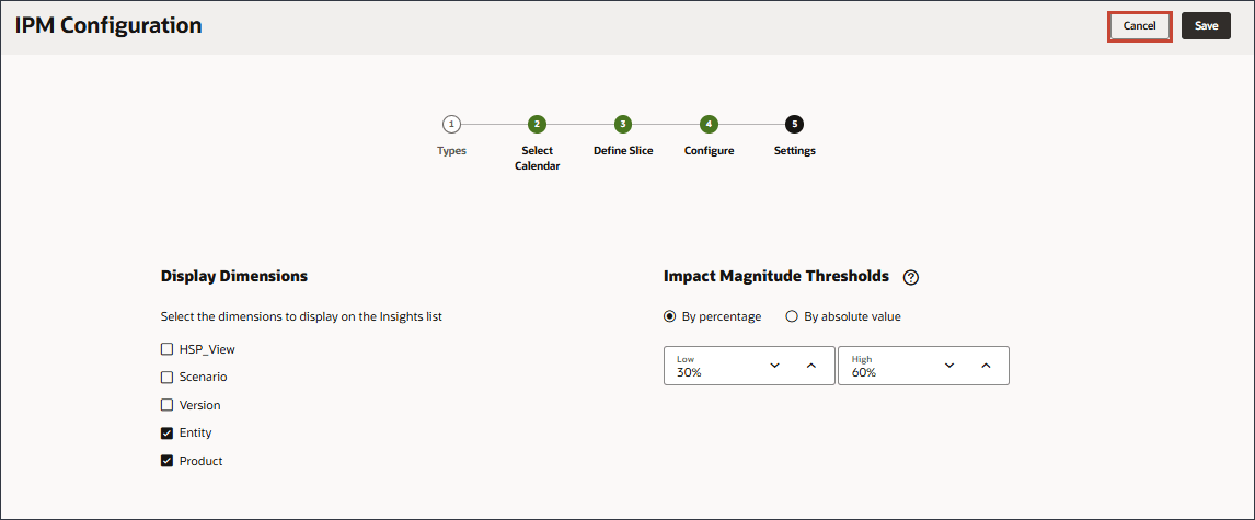

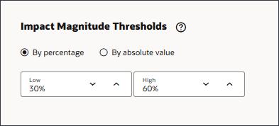

表示寸法とインパクトマグニチュードしきい値の設定
「設定」ページで、インサイトをプランナに表示する方法を定義する設定を構成します。プランナがインサイトでナビゲートおよび分析に使用するディメンションを選択します。選択したディメンションがインサイト・ダッシュボードに表示されます。また、影響の大きさのしきい値を定義して、インサイトを高、中および低のグループに分類します。
  1. 「ディメンションの表示」で、「エンティティ」および「製品」を選択します。
    ディメンションの表示
  2. 「影響の大きさしきい値」で、下限しきい値を30%に変更し、「上限」しきい値を60%に変更します。
    影響の重大さのしきい値
    インサイトでインサイトがインサイト・ダッシュボードに表示される場合、この設定では、インサイトごとに計算されたインパクトのパーセンテージに基づいて、インサイトが高、中および低のグループに分類します。これにより、ユーザーはより極端な差異を持つインサイトに注目できます。

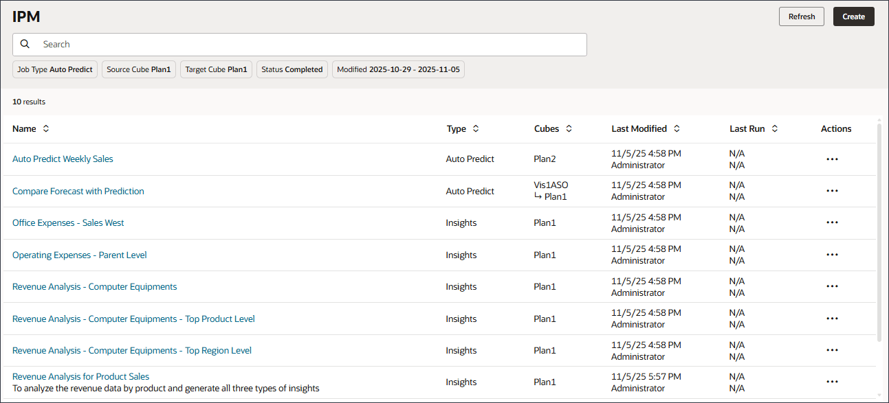

  3. 「保存」をクリックします。
    設定
    ノート:
    インサイト定義は(「グローバル・アーティファクト」の下の「自動プレディクト」フォルダに)グローバル・アーティファクトとして保存され、メンテナンス・スナップショットを使用してバックアップされます。
  4. 「取消」をクリックします。
    IPMコンフィギュレータ
    構成済インサイトが表示されます。
