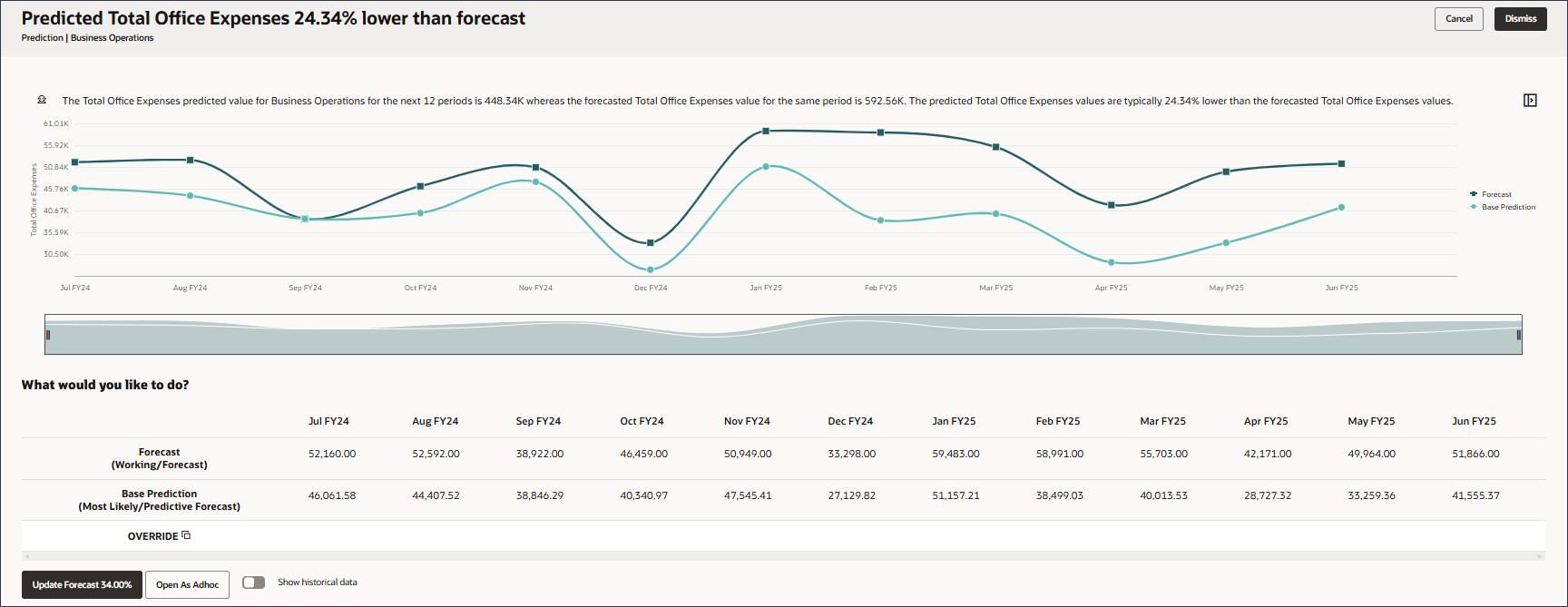

  • 予測インサイト: 将来の予測の差異がマシン予測と比較してどの程度大きいかをレビューします。予測インサイトには、将来の期間に生成された予測データが必要です。予測データが使用できない場合は、自動予測を使用してデータを自動的に予測できます。予測インサイトに使用する機械学習予測またはその他の予測データを取り込むことができます。
    プレディクション・インサイト

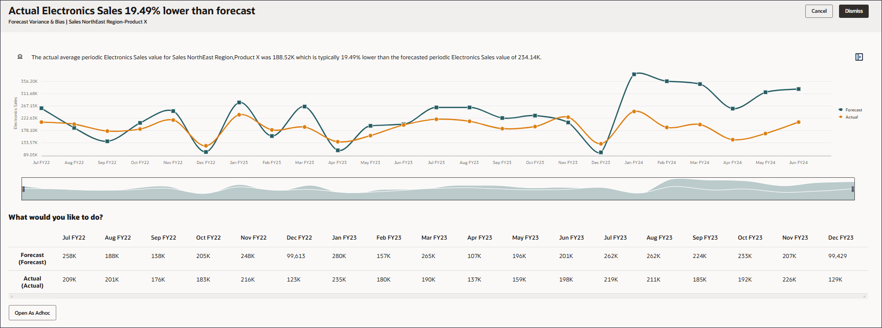

  • 異常インサイト: データ内の異常なパターンを検出しますこのタイプのインサイトでは、外部イベントまたは内部イベントによる実際の突然の変動など、他の値と大きく異なる外れ値を検出します。
    異常インサイト

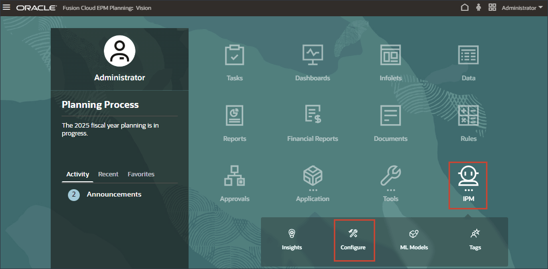

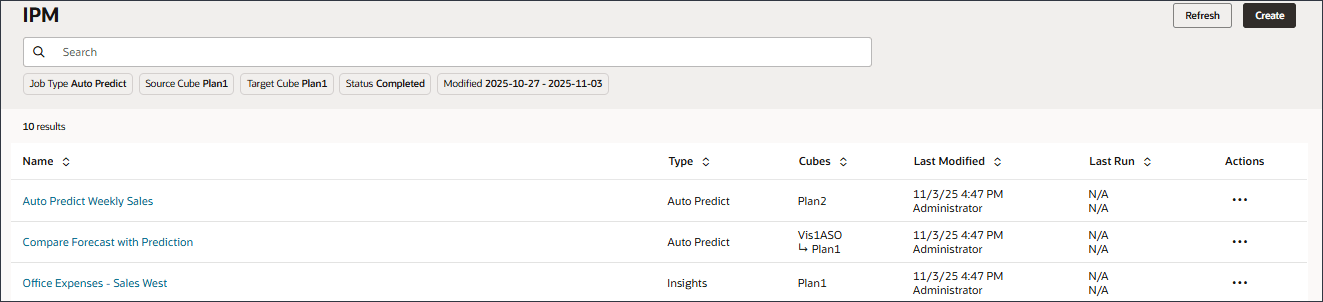

  1. ホーム・ページで、「IPM」、「構成」の順にクリックします。
    「ホーム」ページ
    構成済インサイトが表示されます。
    「構成」ページ

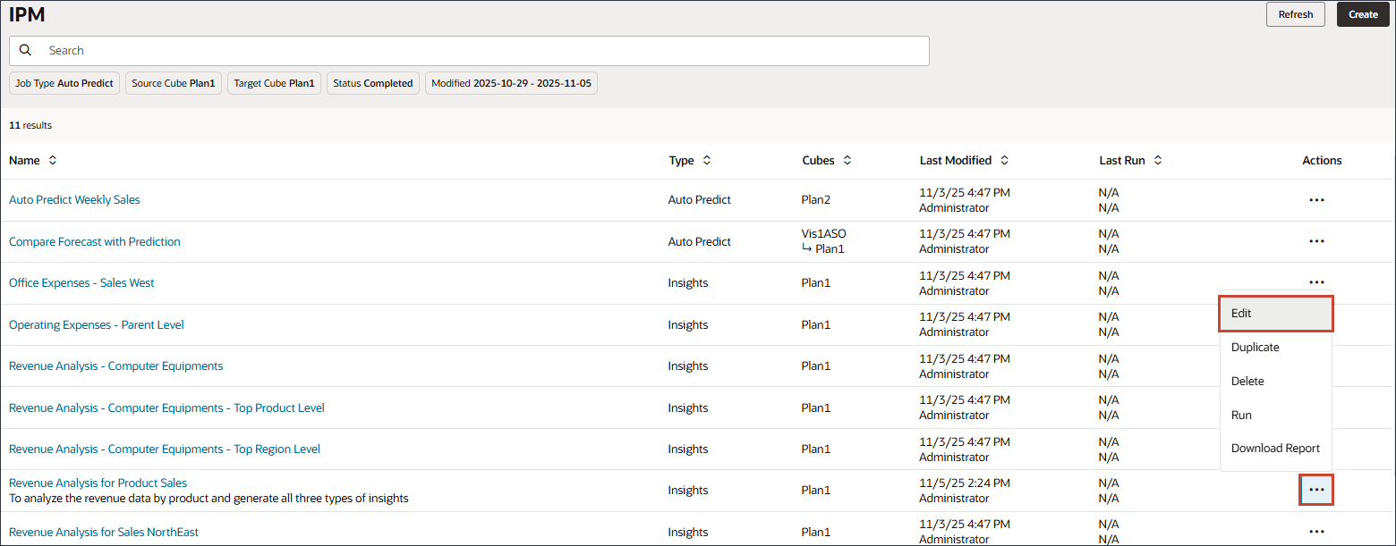

  2. Product SalesのRevenue Analysisの行を下にスクロールし、アクション(「アクション」)をクリックして、「編集」を選択します。
    「構成」ページ

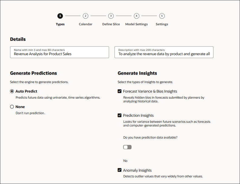

    この構成では、製品売上の収益分析を実行して、製品別の収益を分析し、予測差異およびバイアス・インサイト、予測インサイトおよび異常インサイトを生成します。「自動プレディクト」は、時系列予測テクニックを使用し、履歴データに基づいて将来のパフォーマンスを予測するために使用します。
    タイプ ページ

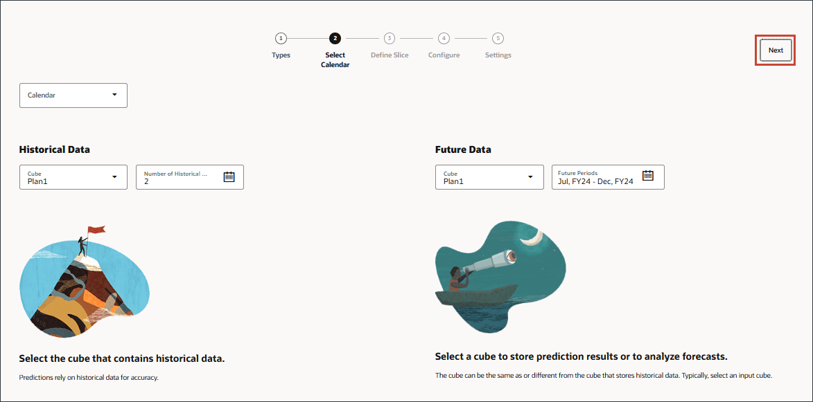

  3. 「次」をクリックします。
    カレンダーを含める場合は、このページでカレンダーを指定します。履歴データと将来データの両方が定義されます。履歴データの場合は、キューブおよび履歴年数が指定されます。
    将来のデータについては、キューブと将来期間が指定されます。「Future Periods(将来期間)」は、将来のデータの分析に含める期間を指定します。「自動予測」を選択すると、予測結果がこの場所に格納されます。
    カレンダの選択
  4. 「次へ」をクリックします。

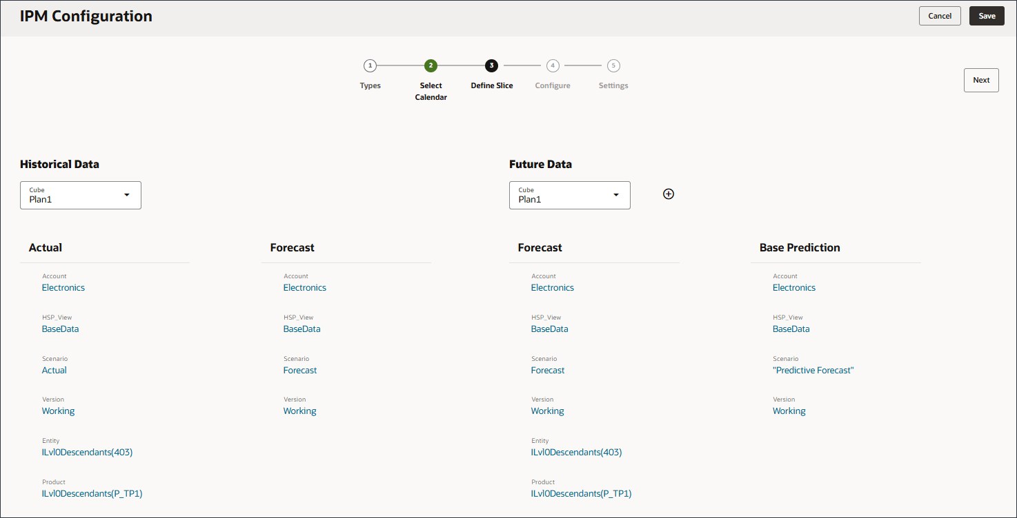

  5. 履歴データと将来データの両方が定義されます。
    「履歴データ」で、実績と予測の両方のデータのキューブとスライスが定義されます。
    「将来のデータ」では、将来のデータ(プランナによって提供される予測とベース・プレディクション(最も可能性が高いシナリオ)の両方)のキューブとデータ・スライスが定義されます。
    スライスの定義

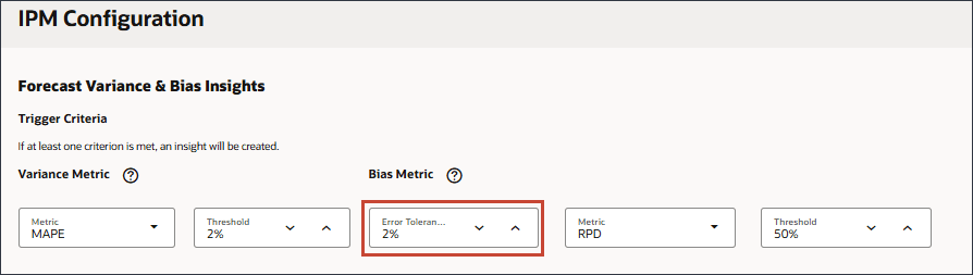

  7. 予測差異および偏向インサイトの場合、誤差許容差パーセンテージは、プランナが送信した履歴予測と許容範囲内に収まる実績の間のパーセンテージ差異を定義します。この例では、履歴予測と履歴実績の間に2%以上の差異があり、大幅な差異とみなされ、インサイトがトリガーされています。
    予測差異および偏向洞察

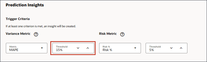

  8. 「予測インサイト」まで下にスクロールします。
    プレディクション・インサイト
    予測インサイトの場合、しきい値パーセンテージは、プランナが送信した将来の予測とコンピュータ生成プレジクションの間の許容されるパーセンテージ差異を定義します。

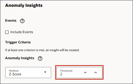

  9. スクロール・ダウンして異常インサイトを確認します。
    異常インサイト
    異常インサイトの場合、しきい値は、Zスコア値(値の平均からの標準偏差)の許容されるしきい値を定義します。ゼロから遠すぎるものは、通常、外れ値とみなされます。

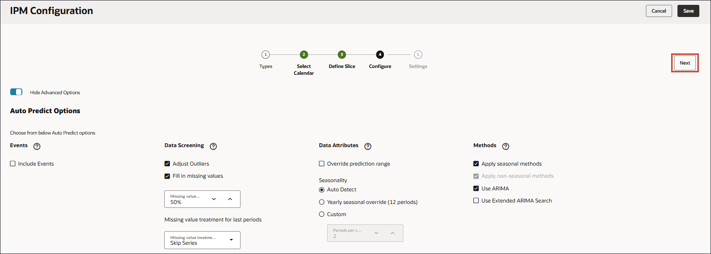

  10. 上にスクロールして、「次へ」をクリックします。
    次

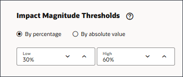

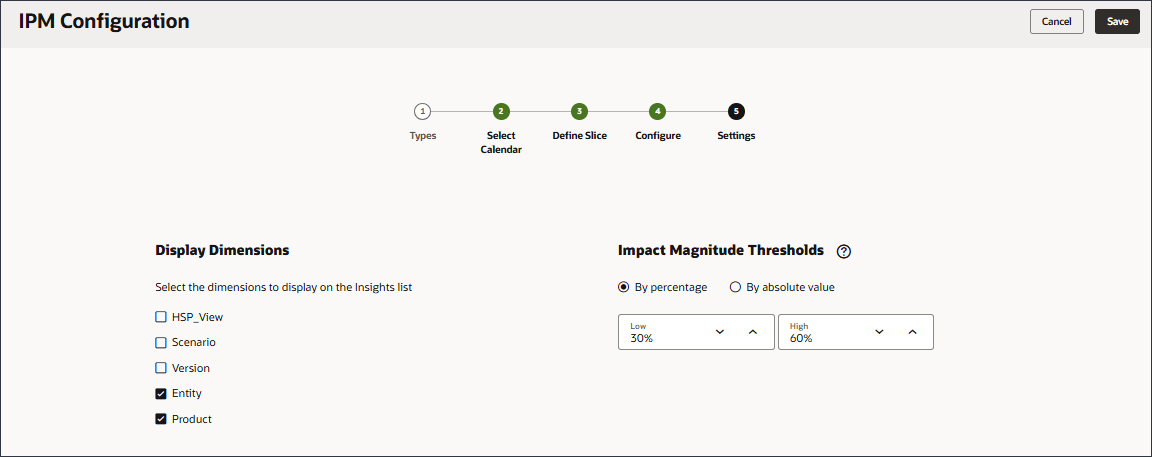

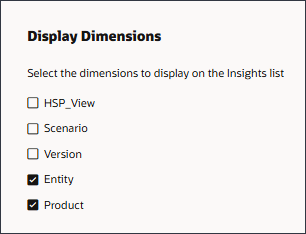

    「設定」ページには、「インサイト」リストで選択した表示ディメンションと影響の大きさのしきい値が表示されます。
    設定 ページ
    「ディメンションの表示」は、プランナが洞察のナビゲートおよび分析に使用するディメンションです。選択したディメンションがインサイトに表示されます。
    ディメンションの表示
    インパクト・マグニチュードしきい値は、下限および上限しきい値を定義します。インサイトの表示にインサイトが表示される場合、この設定では、インサイトごとに計算されたインパクトのパーセンテージに基づいて、インサイトが高、中および低のグループに分類されています。これにより、より極端な差異を持つインサイトに注目できます。
    影響の大きさ

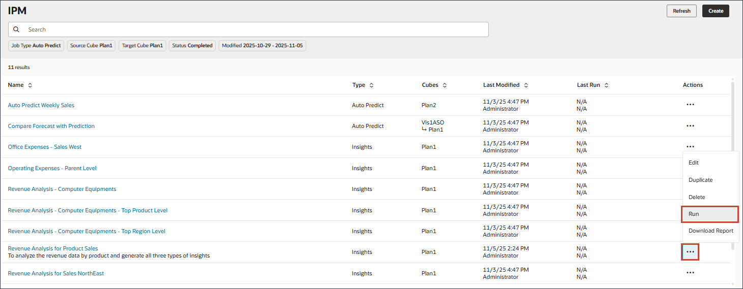

「構成」ページからのインサイトの実行
この項では、インサイトの構成ページからインサイトを実行します。インサイトはジョブとして実行されます。インサイトは、構成した後、いつでも実行できます。ジョブのステータスは「ジョブ」ページで確認できます。
インサイト・ジョブの発行
  1. 「製品販売の収益分析」で、「処理」でアクション(「処理」)をクリックし、「実行」を選択します。
    構成ページからのインサイトの実行
    インサイトを実行すると、IPMインサイトにより使用可能な各交差のデータが分析され、パターンおよび異常が検索されます。

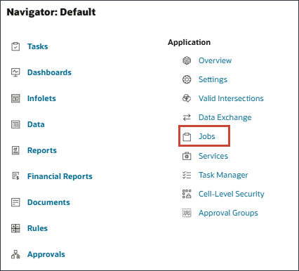

  1. ナビゲータ (ナビゲータ)をクリックし、「アプリケーション」で「ジョブ」をクリックします。
    「ナビゲータ」メニューのオプション

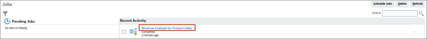

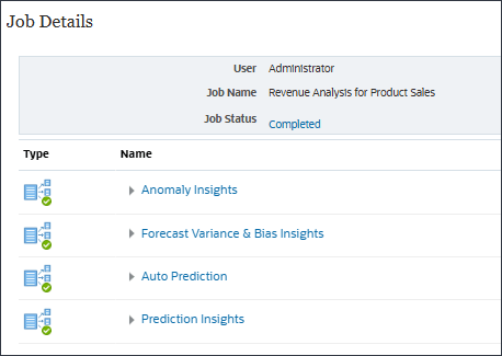

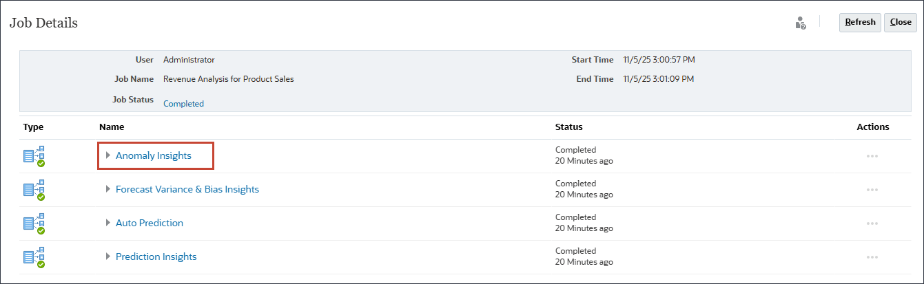

  2. ジョブ・ページで、ジョブの詳細を確認するには、「製品販売の収益分析」をクリックします。
    ジョブ・ページ
    このジョブに対して実行された関連付けられたサブジョブが表示されます。
    ジョブ・コンポーネント

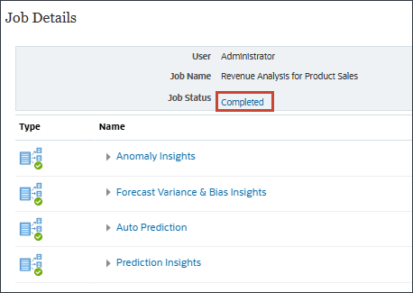

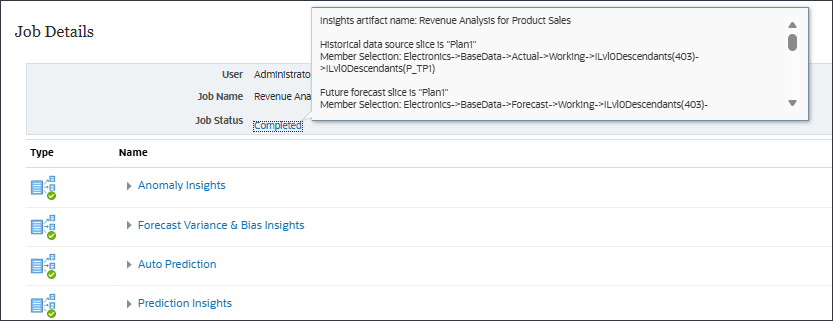

  3. 「ジョブ・ステータス」の横にある「完了」をクリックします。
    ジョブの詳細
    ジョブの詳細が表示されます。
    ジョブのコンポーネント
  4. 詳細表示の外側をクリックして詳細を閉じます。

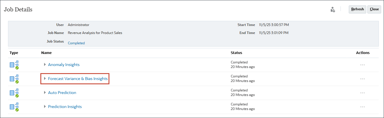

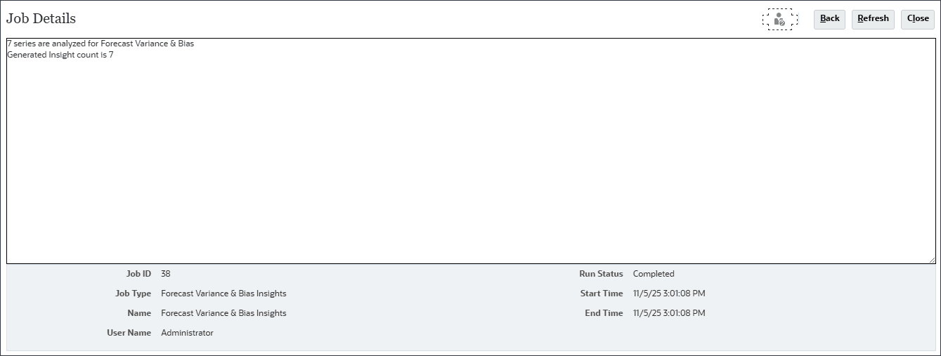

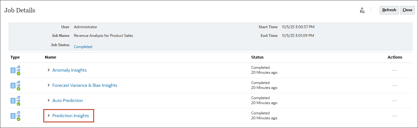

  5. 「予測差異と予測偏向インサイト」をクリックします。
    ジョブの詳細
    「ジョブ詳細」が表示されます。予測差異とバイアスの7つのシリーズを分析した後、7つのインサイトが生成されました。
    ジョブの詳細
  6. 「戻る」をクリックします。

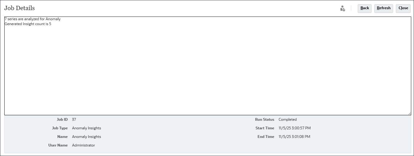

  7. 「異常インサイト」をクリックします。
    ジョブのコンポーネント
    「ジョブ詳細」が表示されます。7つのシリーズで異常インサイトを分析した後、5つのインサイトが生成されました。
    ジョブの詳細

  9. 「予測インサイト」をクリックします。
    ジョブの詳細
    ジョブの詳細が表示されます。予測のために7つのシリーズを分析した後、2つのインサイトが生成されました。
    ジョブの詳細

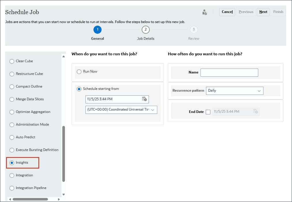

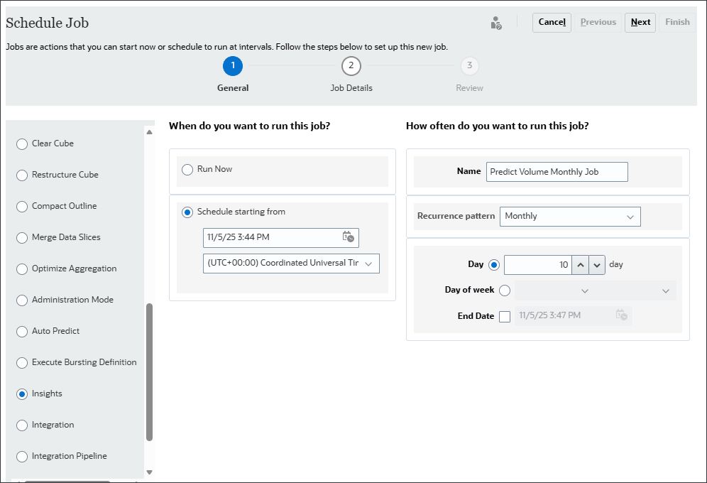

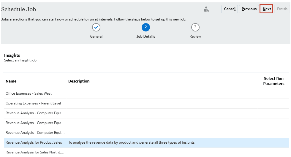

実行するインサイトのスケジューリング
この項では、インサイトを将来実行するようにスケジュールします。また、新しい実績のセットがある場合など、一定の期間でインサイトを実行するようにジョブを設定します。

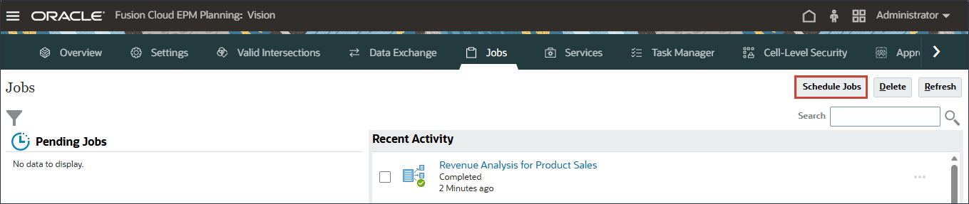

  1. 「ジョブ」ページで、「ジョブのスケジュール」をクリックします。
    ジョブ・ページ
  2. 左側の「これはどのタイプのジョブですか。」で、下にスクロールして「インサイト」を選択します。
    ジョブ・タイプ
  3. 月次ジョブを設定します。次のように、今日の日付の翌月の10日に実行するように設定し、「次へ」をクリックします。
    ジョブのスケジュール

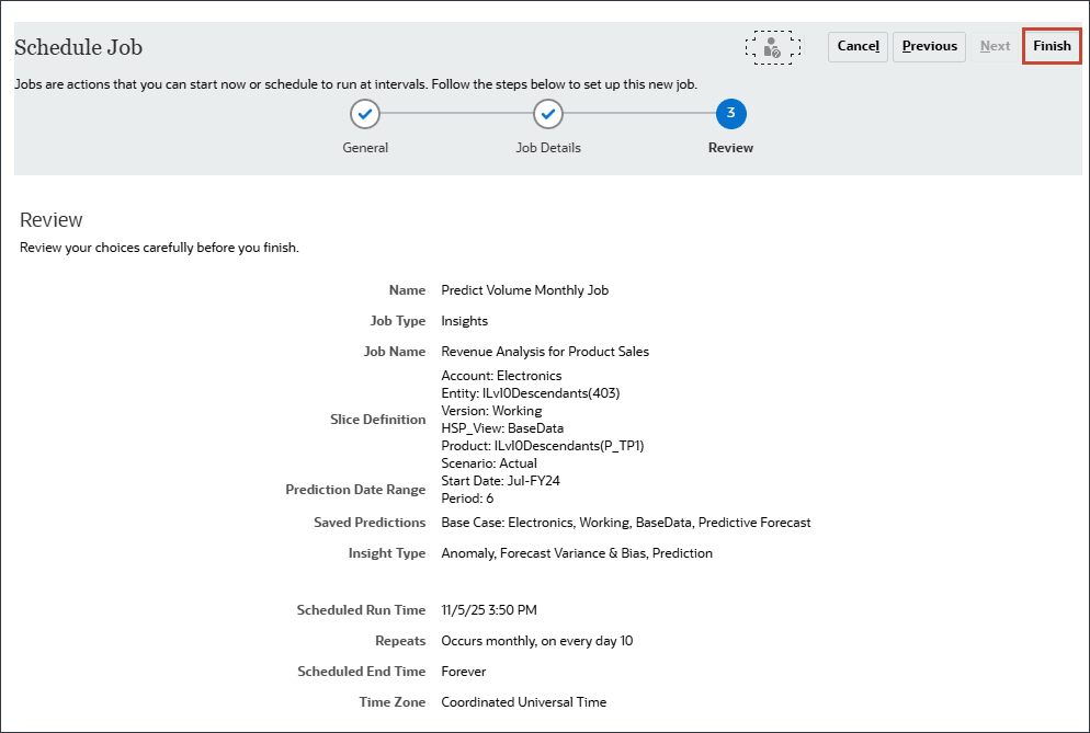

  4. 「製品販売の収益分析」を選択し、「次へ」をクリックします。
    ジョブのスケジュールに関するジョブ詳細

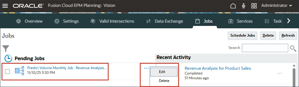

  5. ジョブの選択内容を確認し、「終了」をクリックします。
    スケジュール済ジョブ詳細のレビュー
    ジョブがスケジュールされ、「保留中のジョブ」の下にリストされます。スケジュールされたジョブを編集または削除できます。
    ジョブ・ページ
