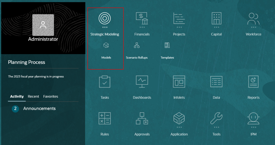

  1. Planningのホームページで、「戦略モデリング」、「モデル」の順にクリックします。
  2. Strategic Modelingのモデル・ビューへのナビゲート
    「モデル」ページが表示されます。

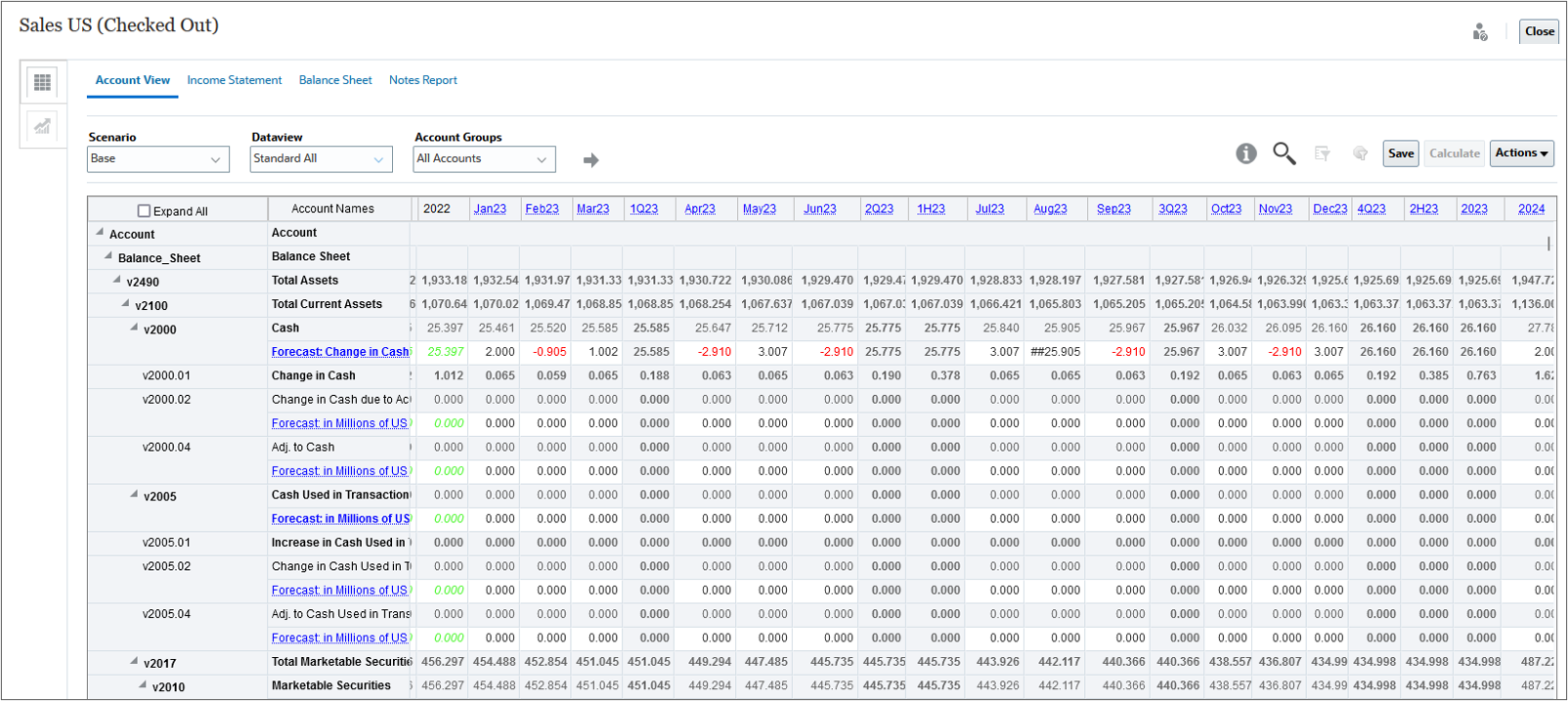

    モデルはアカウント・ビューで開きます。
    アカウント・ビュー

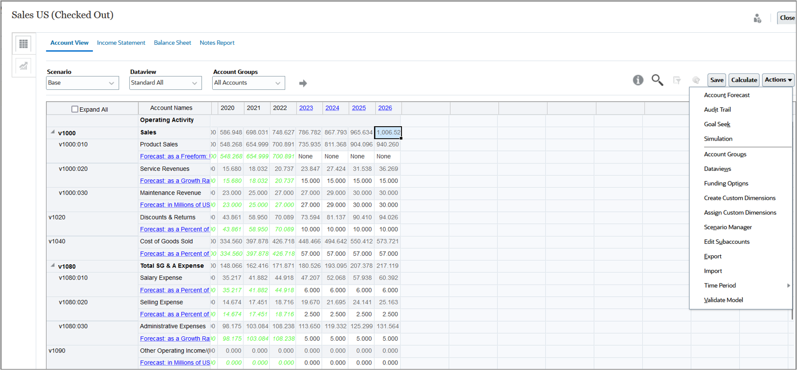

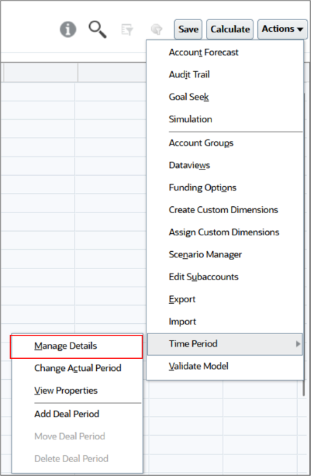

  5. 期間詳細の管理を開始するには、「アクション」をクリックし、「期間」を選択します。
  6. 「期間」処理メニュー・オプション
    ノート:
    「期間」メニュー・オプションには、「詳細の管理」、「実績期間の変更」、「プロパティの表示」、「ディール期間の追加」およびディール期間が存在する場合は「ディール期間の移動」および「ディール期間の削除」があります。「詳細の管理」で、サブ期間、後続期間および期間累計を定義および管理します。
  7. 「詳細の管理」を選択します。

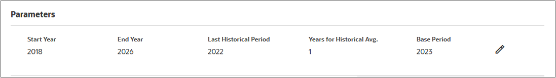

  1. 編集 (「編集」をクリックします。
  2. ノート:
    財務モデル・タイムラインの開始または終了から年を追加または削除し、最終履歴期間、履歴平均に使用する年数および基準期間を設定できます。
  3. 終了年を変更します。「終了年」ドロップダウン・リストから、「2026」を選択します。
  4. 「適用 (適用」をクリックします。
  5. 期間パラメータに対する変更が保存されました。
    期間パラメータ

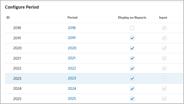

期間詳細の構成

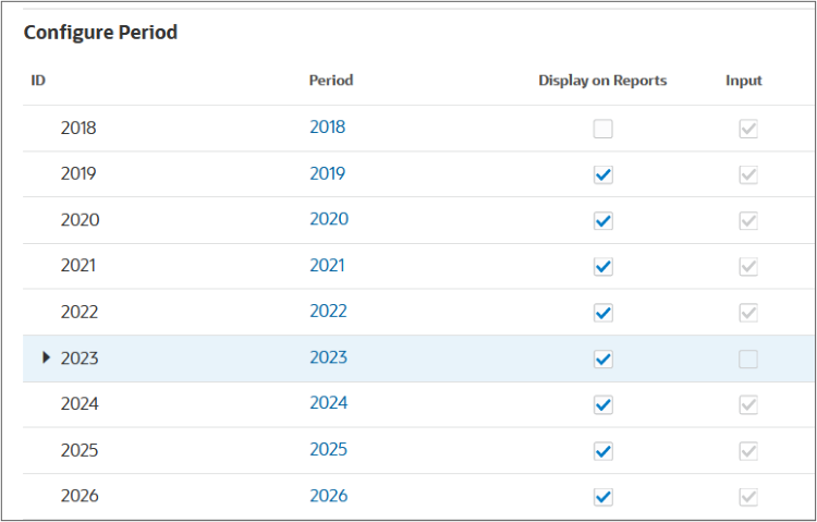

すべての年について、デフォルトで「年次」が選択されています。
期首残高年以外の任意の年について、履歴および予測データでは、年、半期、四半期、月および週(週次計画が有効な場合)の期間を選択して結合できます。時間詳細を追加すると、上位レベルの期間の「入力」オプションはクリアになります。その期間は集約になるためです。
  1. 「期間の構成」セクションで、「2023」行を選択します。
  2. ピリオド2023
    期首残高年である2023年の期間詳細は変更できません。

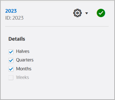

  3. 「2023」行を選択します。
  4. 「詳細」で、「半分」、「四半期」および「月」を選択します。
  5. 2023年の詳細期間の選択
  6. 「 (適用」をクリックします。
  7. 詳細が2023に追加されました

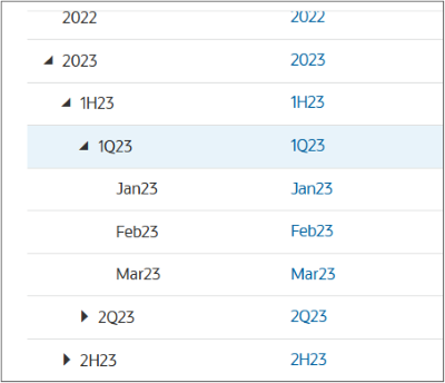

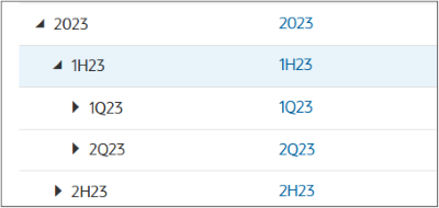

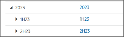

  8. 2023行の左側にある矢印をクリックして、期間の詳細を展開します。
    追加された期間の半分(半年)が表示されます。
    期間の半分
  9. 1H23を展開して、四半期期間を表示します。
  10. 四半期期間
  11. 1Q23を展開して月を表示します。
  12. 月

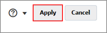

期間詳細の適用
  1. 「適用」をクリックします。
  2. 期間変更の適用

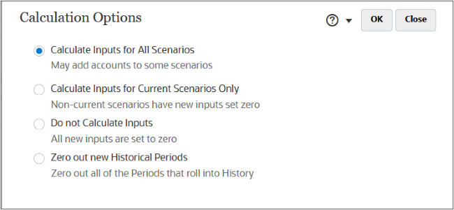

    変更を適用したら、すべてのシナリオの入力を計算するのか、現在のシナリオについてのみ計算するのか、入力をまったく計算しないのかを選択できます。
    計算オプション
  3. デフォルトの選択である「すべてのシナリオの入力の計算」を受け入れ、「OK」をクリックします。

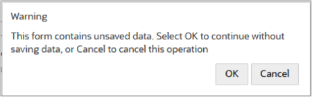

  4. 未保存データに関する警告メッセージが表示された場合は、「OK」をクリックします。
  5. 未保存データの警告

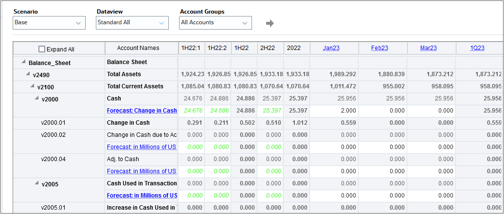

    追加された期間は計算され、勘定科目ビューに表示されました。
    勘定科目ビューが追加された期間で更新されました

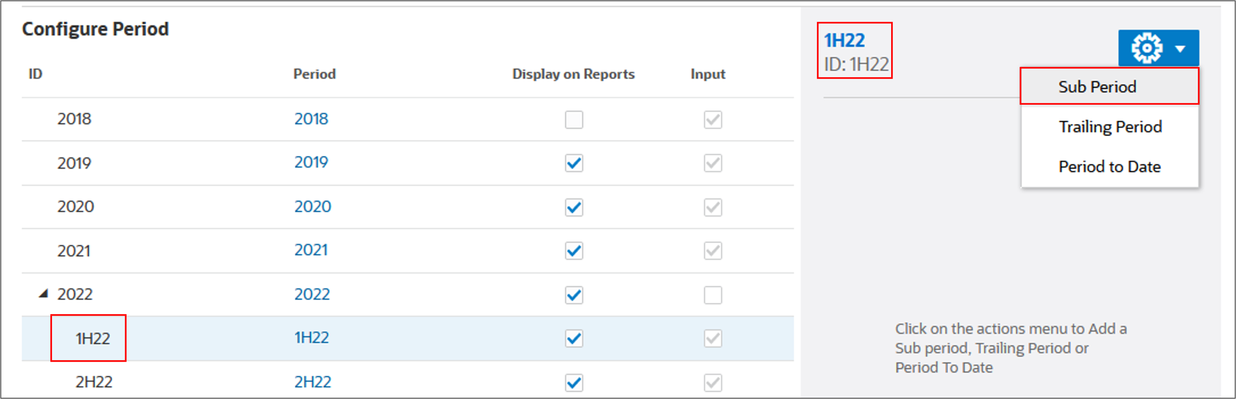

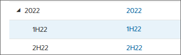

  4. 「2022」を展開し、「1H22」を選択します。
  5. 2022を展開して1H22を表示
    サブ期間は最下位レベル期間に対してのみ追加できます。たとえば、半期、四半期および月を含めるように年を定義している場合、サブ期間は月に対してのみ追加できます。

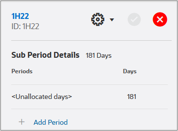

  6. 右側の1H22で、セット (「設定」)をクリックし、「サブ期間」を選択します。
  7. サブ期間の追加

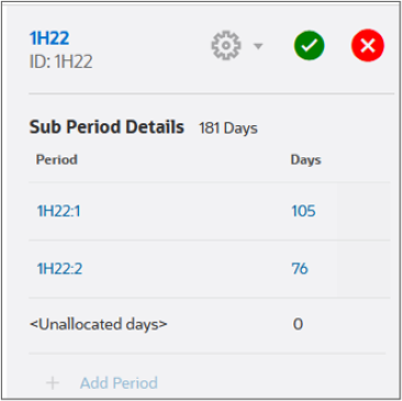

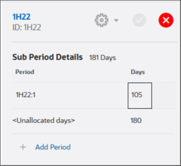

    サブ期間詳細が表示されます。サブ期間を追加し、「未割当日数」がゼロになるまで日数を割り当てることができます。
    サブ期間詳細

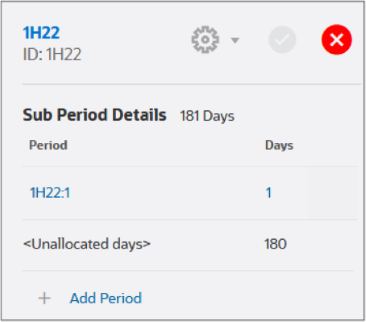

  8. 「期間の追加」をクリックします。
  9. 1H22:1が「サブ期間詳細」に追加されます。
    1H22:1サブ期間が追加されました
  10. 1H22:1の「日」をダブルクリックし、値を105に変更して、[Enter]を押します。
  11. 割当日数
    ヒント :
    サブ期間は、少なくとも1日以上にする必要があります。
  12. さらにサブ期間を作成し、「未割当ての日」がゼロになるまでの日数を割り当てます。「期間の追加」をクリックします。
  13. 1H22:2の場合は、「日」をダブルクリックして76に変更し、[Enter]を押します。
  14. 最終サブ期間の割当てでは、1H22:1に105日、1H22:2に76日を割り当てる必要があります。
    サブ期間配賦

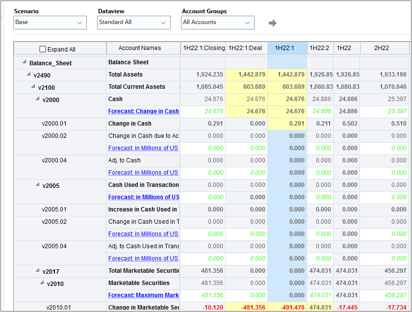

合併および買収を反映するように、貸借対照表が再更新される取引期間を作成できます。取引期間は、トランザクション分析に使用されるゼロ日の期間です。
バイアウトのトランザクション分析を可能にするには、ディール期間を追加し、それをサブ期間に添付します。
  1. 「アカウント」ビューで、「アクション」、「期間」、「ディール期間の追加」の順に選択します。
  2. 「ディール期間の追加」で、ドロップダウン・リストから1H22:1を選択し、「保存してクローズ」をクリックします。
  3. ヒント :
    取引期間を追加することにより、合併、買収または売却が組織にもたらす効果を、そのトランザクションのタイミングに基づいてシミュレーションできます。
    取引期間を追加すると、元の期間はクローズ、取引および計算済期間の3つに分割されます。
  4. 「計算」をクリックし、「すべてのシナリオ」を選択します。
  5. ヒント :
    取引期間が追加されました

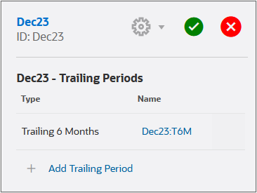

証跡期間は、最新の期間が収集される期間のことです。証跡期間は、履歴期間および予測期間のいずれかに対して設定できます。証跡期間により、特定の期間のビジネス・パフォーマンスを測定できます。
たとえば、2023年12月に終了する6か月間の合計および増加を追跡する場合は、末尾の6か月の期間をDec23サブ期間に追加します。
  1. 「アカウント」ビューで、「アクション」、「期間」、「詳細の管理」の順に選択します。
  2. 「2023」、「2H23」、「4Q23」の順に展開し、「Dec23」を選択します。
  3. セット (「設定」)をクリックし、「後続期間」を選択します。
  4. 直近期間の詳細が表示されます。

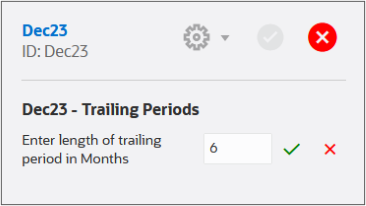

  5. 「証跡期間の追加」をクリックします。
  6. 末尾の期間の長さ(月数)について、6と入力し、適用 (「OK」)をクリックします。
  7. 証跡期間の長さを月単位で入力
    直近期間が追加されました
  8. 「適用 (適用」をクリックします。

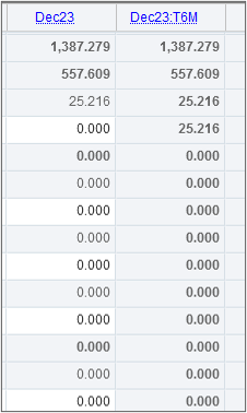

  9. Dec23を展開して、Dec23:T6Mの末尾の期間が追加されたことを確認します。
  10. 末尾の期間が追加されたことを確認します。
  11. ダイアログ・ボックスの右上の領域で、「適用」をクリックして変更をモデルにコミットします。
  12. グリッドの右にスクロールし、追加されたDec23:T6M列を見つけます。
  13. グリッドに追加された直近期間

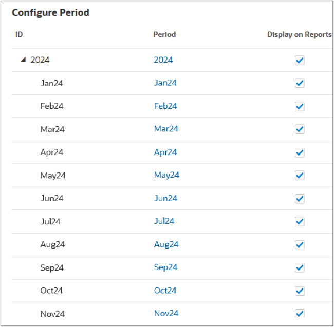

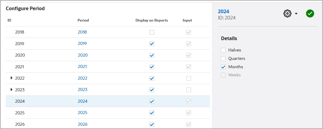

  2. 2024年の期間詳細を変更します。「2024」行を選択します。
  3. 「詳細」で、「月」を選択し、 (「適用」)をクリックします。
  4. サブ期間の追加
  5. 「2024」を展開し、月次期間が追加されたことを確認します。
  6. 2024年月次期間

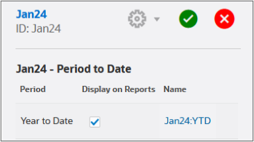

  7. Jan24を選択します。
  8. 「詳細」で、設定 (「設定」)をクリックし、「期間累計」を選択します。
  9. 「期間累計の追加」をクリックします。
  10. 年度累計期間が追加されます。

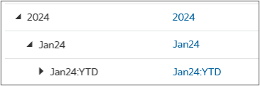

    現在までの広告期間
  11. 「適用 (適用」をクリックします。
  12. 「期間の構成」で、「2024」、「Jan24」の順に展開し、Jan24:YTD期間を表示します。
  13. YTD期間追加済

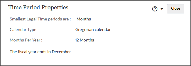

期間プロパティの表示
ビュー・プロパティには、モデルの使用可能な最小期間、カレンダ・タイプ、年間の月数、および会計年の終了月が表示されます。
  1. 「アカウント」ビューで、「アクション」、「期間」、「プロパティの表示」の順に選択します。
  2. 期間プロパティ
  3. 確認が終了したら、「閉じる」をクリックします。
