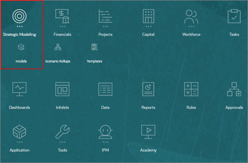

- Planningのホームページで「戦略モデリング」をクリックし、「モデル」をクリックします。

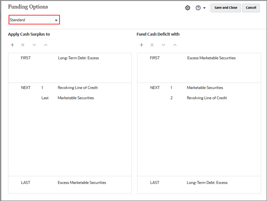

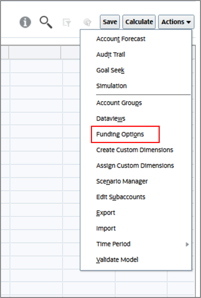

- 「アクション」をクリックし、「資金調達オプション」を選択します。
(「設定を開く」)をクリックして、資金設定を確認します。各資金には、資産や期間債務などのタイプ分類があります。この例では、ゼロベースの資金には、超過有価証券および長期債務: 超過が含まれます。
(「戻る」)をクリックして資金オプションに戻り、「取消」をクリックしてモデル・ビューに戻ります。
ヒント :
ノート: 「資金調達オプション」では、現金余剰および資金不足を受け取る資金をレビューおよび編集できます。上部(FIRST)セクションには、ゼロベースの勘定科目がリストされます。下部(LAST)セクションは、最大値がない超過勘定科目用です。中央(NEXT)セクションには、余剰または資金不足の適用に使用する勘定科目がリストされます。このセクションでは、資金を追加または並べ替えることができます。

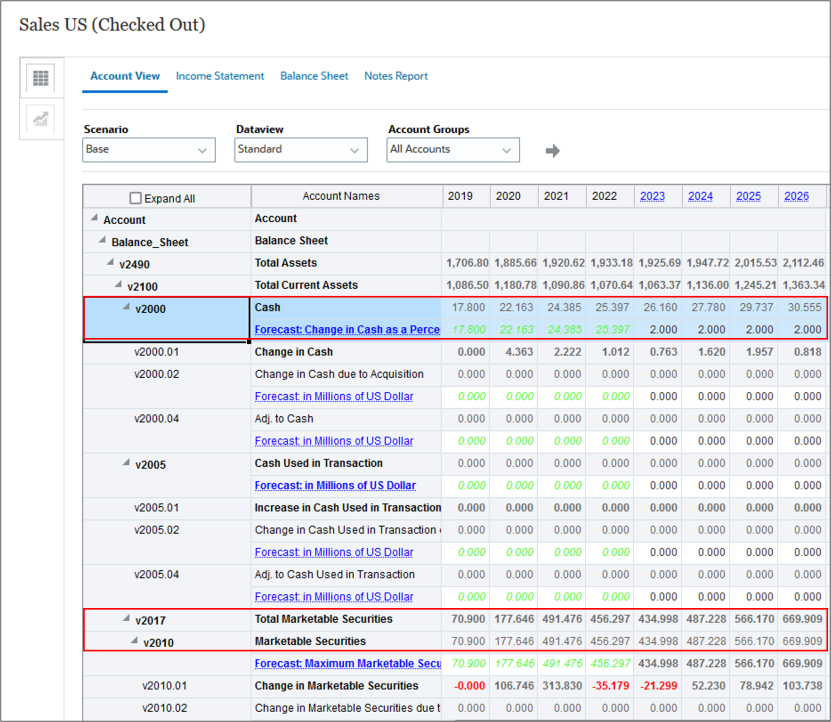

- まず、現金と証券の予測を確認します。「勘定科目グループ」ドロップダウンで、「すべての勘定科目」を選択し、
(リフレッシュ)をクリックします。
- 現金残高は、有価証券の残高と同様に、時間の経過とともに増加すると予測されます。

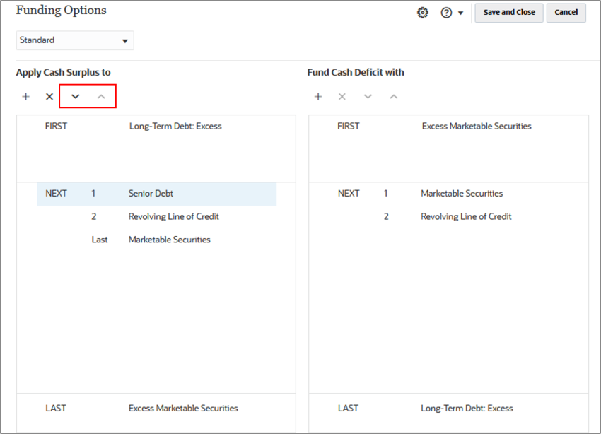

- 「資金調達オプション」を再度開きます。資金の合計ソースと資金の合計使用量のバランスを取ることに焦点を当てた標準方法を使用しています。現在、超過現金はリボルビング与信枠の支払に使用され、その後、超過有価証券に累計されます。現金赤字は有価証券を売却し、長期債務: 超過を発行することによって資金供給されます。

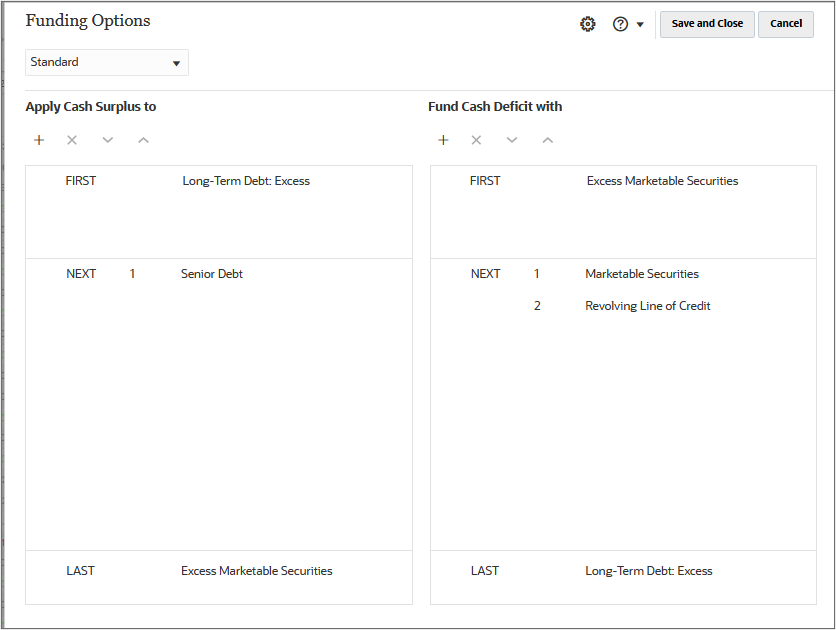

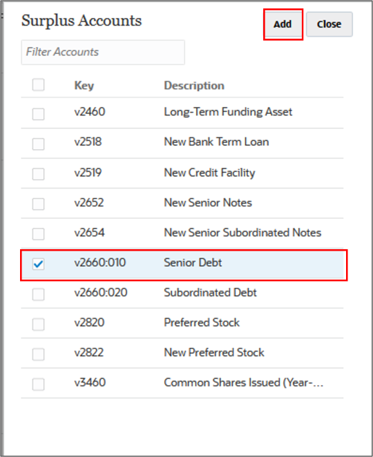

- 「現金余剰の適用先」で、
(アカウントの追加)をクリックします。
- 「上級債務」を選択し、「追加」をクリックします。

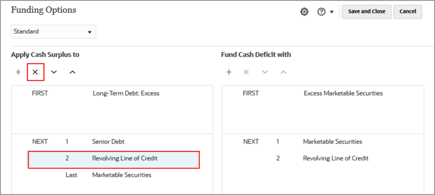

- 移動矢印を使用して、余剰の資金調達ルーチンの順序を変更します。
- 1. 上位債務
- 2. リボルビング与信枠
- 最終: 有価証券

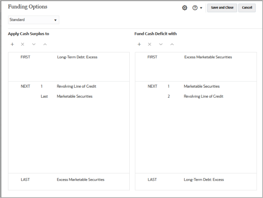

- 資金口座も削除できます。「余剰」セクションで、「Revolving Line of Credit」アカウントを選択し、
(アカウントの削除)をクリックします。
- 「余剰」セクションからも有価証券勘定を削除して、超過現金は上級債務にのみ適用されます。
- 「保存してクローズ」をクリックして、新しい資金調達ルーチンを確定します。

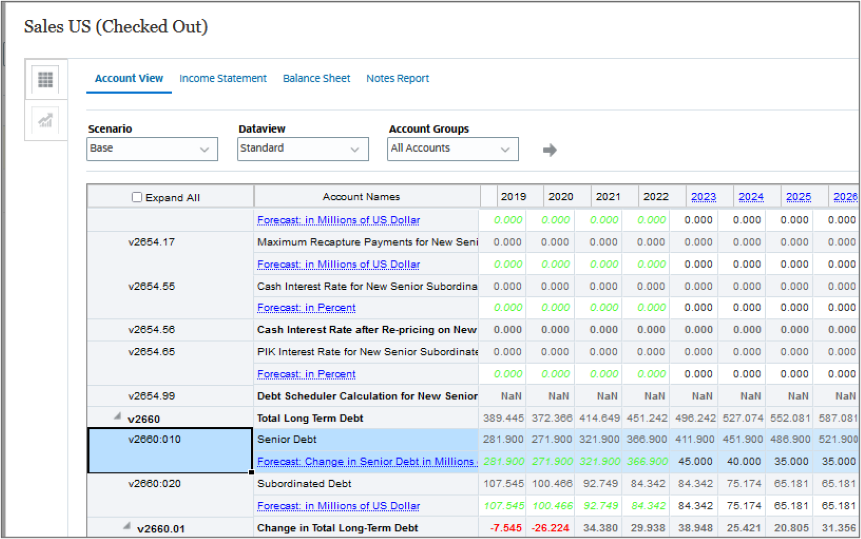

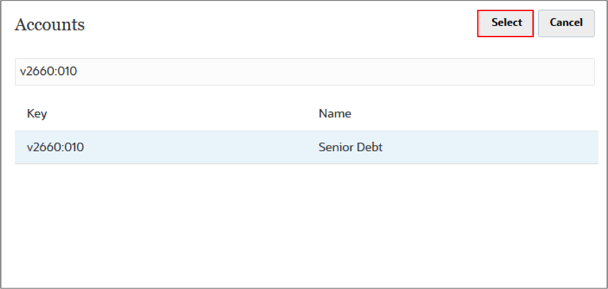

(アカウントの検索)をクリックし、v2660:010と入力します。検索結果で「上級債務」の行を選択し、「選択」をクリックします。
- 「アカウント」ビューで「上級債務」が強調表示されます。上位債務の現在の値に注意してください。

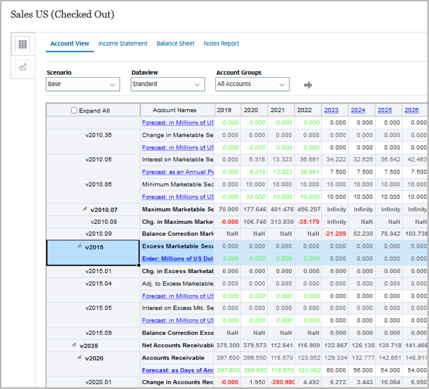

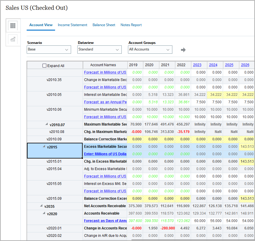

(アカウントの検索)をクリックし、v2015と入力します。検索結果で「超過有価証券」の行を選択し、「選択」をクリックします。
超過有価証券の現在の値に注意してください。

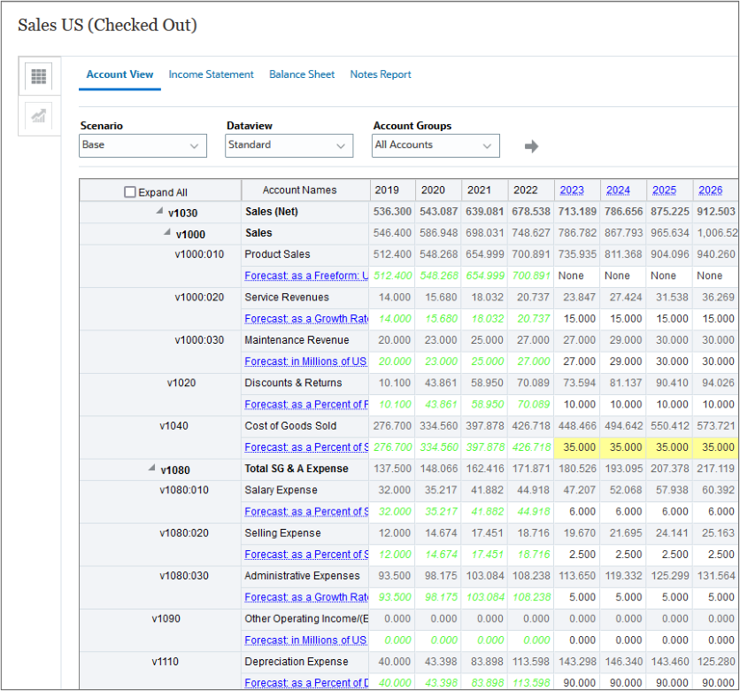

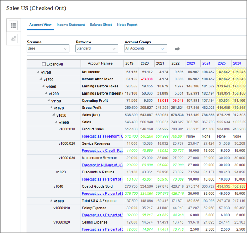

(アカウントの検索)をクリックし、v1040と入力します。検索結果で「売上原価」の行を選択し、「選択」をクリックします。
- 売上原価の「予測: 売上率」行で、次の年の値を入力します。
- 2023年: 35
- 2024年: 35
- 2025年: 35
- 2026年: 35
- 「保存」をクリックします。

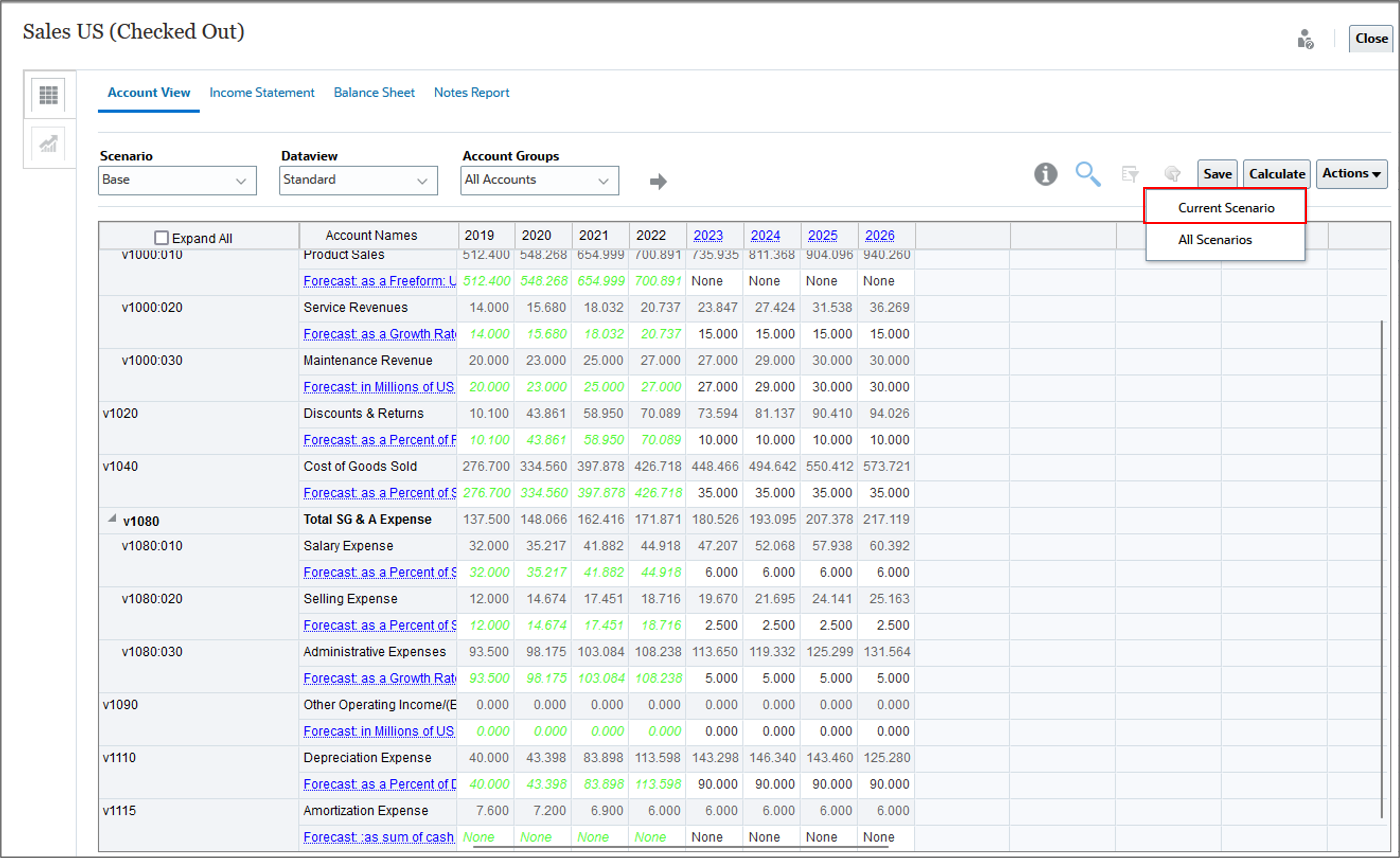

- 「計算」をクリックし、「現在のシナリオ」を選択します。
- 売上原価の値が削減されます。

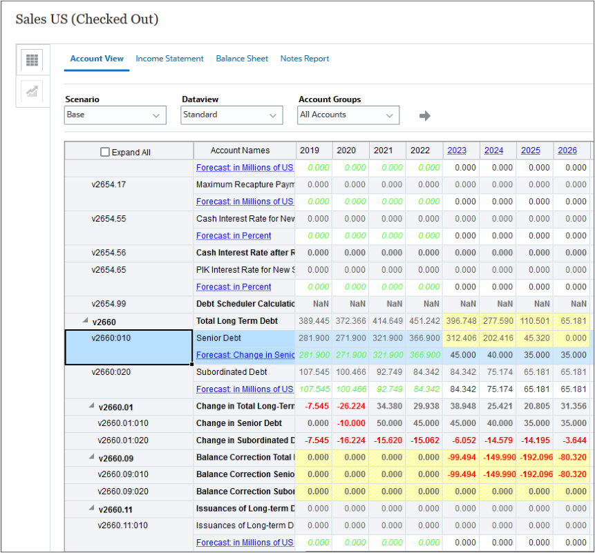

- 上位債務の新しい値を確認してください。
- 次に、超過有価証券の値を確認します。
- 「保存」をクリックして、計算データを保存します。
余剰資金が余剰資金ルーチンによって消し込まれたときに、上級債務の値が減額されたことに注意してください。
「Excess Marketable Securities (超過有価証券)」が現金黒字によって増加していることを確認します。

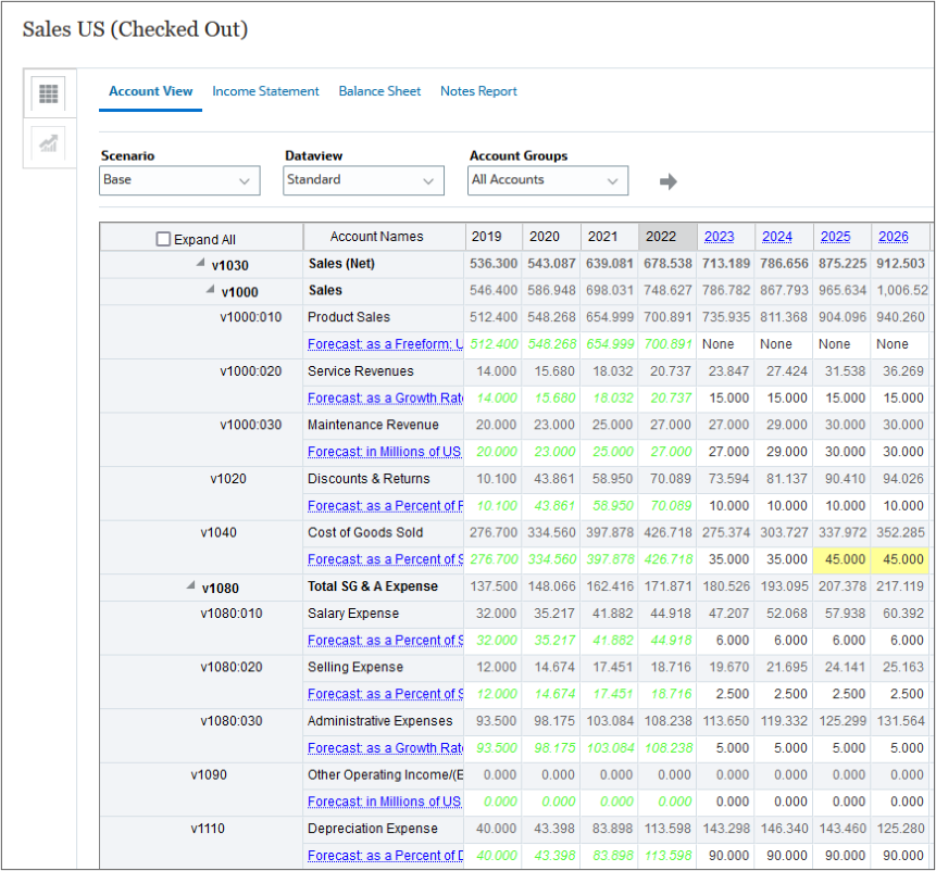

資金調達ルーチンをさらにテストするには、2025および2026のみの売上原価の予測を増やし、営業収益と利用可能な現金を減らします。利用可能な現金を減らすと、過剰な有価証券が減少します。
- 2025: 45
- 2026: 45
- 「保存」をクリックします。
- 「計算」をクリックし、「現在のシナリオ」を選択します。「売上原価」の値が増加します。
- 超過有価証券の値を確認してください。
