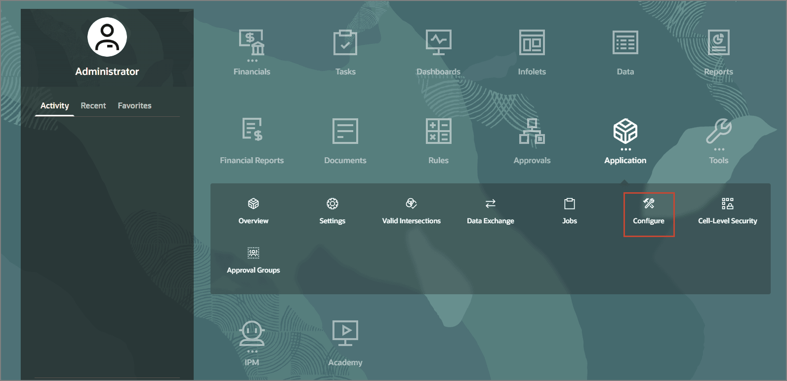

  1. Planningのホームページ上で、「アプリケーション」、「構成」の順にクリックします。
  2. ホーム・ページ
  3. 「構成」ドロップダウンから、「財務」を選択します。
  4. 「構成」ページ

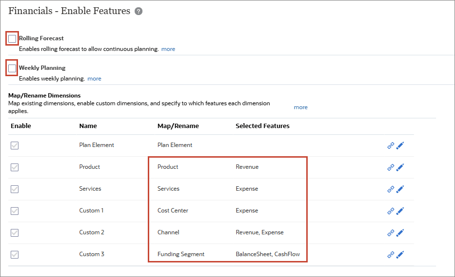

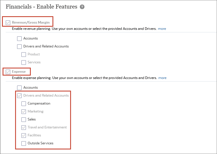

  5. 「機能の有効化」をクリックします。

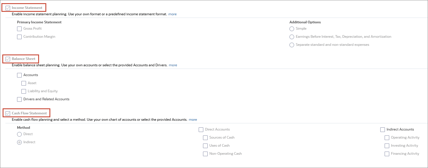

  6. 収益および経費プランニングは有効です。経費は、ドライバおよび関連アカウントを使用して計画できるように構成されます。
    「有効化」画面の上部
  7. 下へスクロール
  8. 損益計算書、貸借対照表およびキャッシュ・フローが構成されています。
    画面の有効化の中央部分
  9. 下へスクロール
  10. 現在、ローリング予測および週次プランニングは構成されていません。
    既存のディメンションおよびカスタム・ディメンションが表示されます。製品ディメンションは収益に対して使用可能になり、サービス・ディメンションは費用に対して使用可能になっています。コスト・センターは経費に対して使用可能です。チャネルは収益と経費の両方に対して使用可能です。貸借対照表およびキャッシュ・フローに対して資金セグメントが使用可能です。
    ディメンションのマップ・セクション
  11. 「閉じる」をクリックします。
機能を後から無効化することはできません。

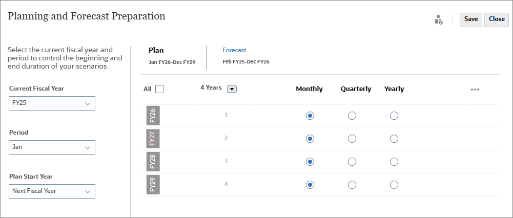

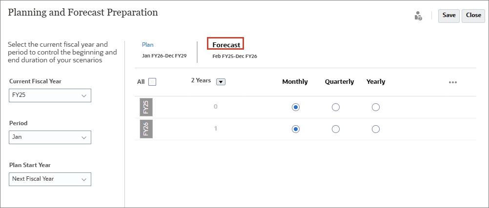

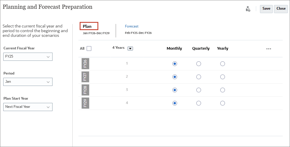

計画および予測の準備では、現在の会計年度、期間(月)および計画開始年を選択して、シナリオの開始期間と終了期間を制御します。また、ビジネス・プロセスのプラン、予測およびローリング予測(有効な場合)シナリオの期間粒度も設定します。

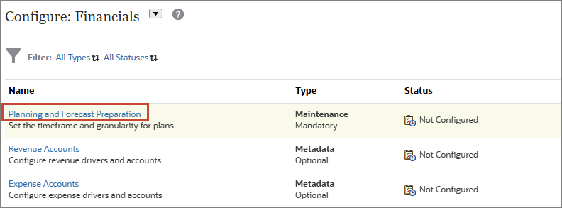

  1. 「構成: 財務」で、「計画および予測の準備」をクリックします。
  2. 「構成」ページ
    「Current Fiscal Year」がFY25、「Period」が1月で、「Plan Start Year」が「Next Fiscal Year」に設定されていることを確認します。
    計画予測の準備
  3. 「予測」をクリックします。
  4. 予測は、2月FY25に始まり、FY26の12月まで実行されます。2年間の予測は月次で設定されます。
    予測粒度
  5. 「計画」をクリックします。
  6. 1月FY26からFY29の12月までの4年間の計画は、各年のデータを月次ベースで計画しています。
    計画の粒度
  7. 「閉じる」をクリックします。

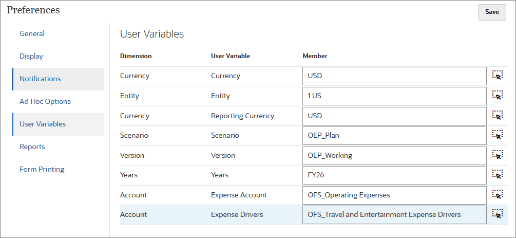

ユーザー変数の値の選択
ユーザー変数は、ビジネス・プロセスの作成時に追加されました。ユーザー変数がフォームでフィルタとして機能し、プランナは特定のメンバーにのみ集中できます。この項では、ユーザー値の値を設定します。

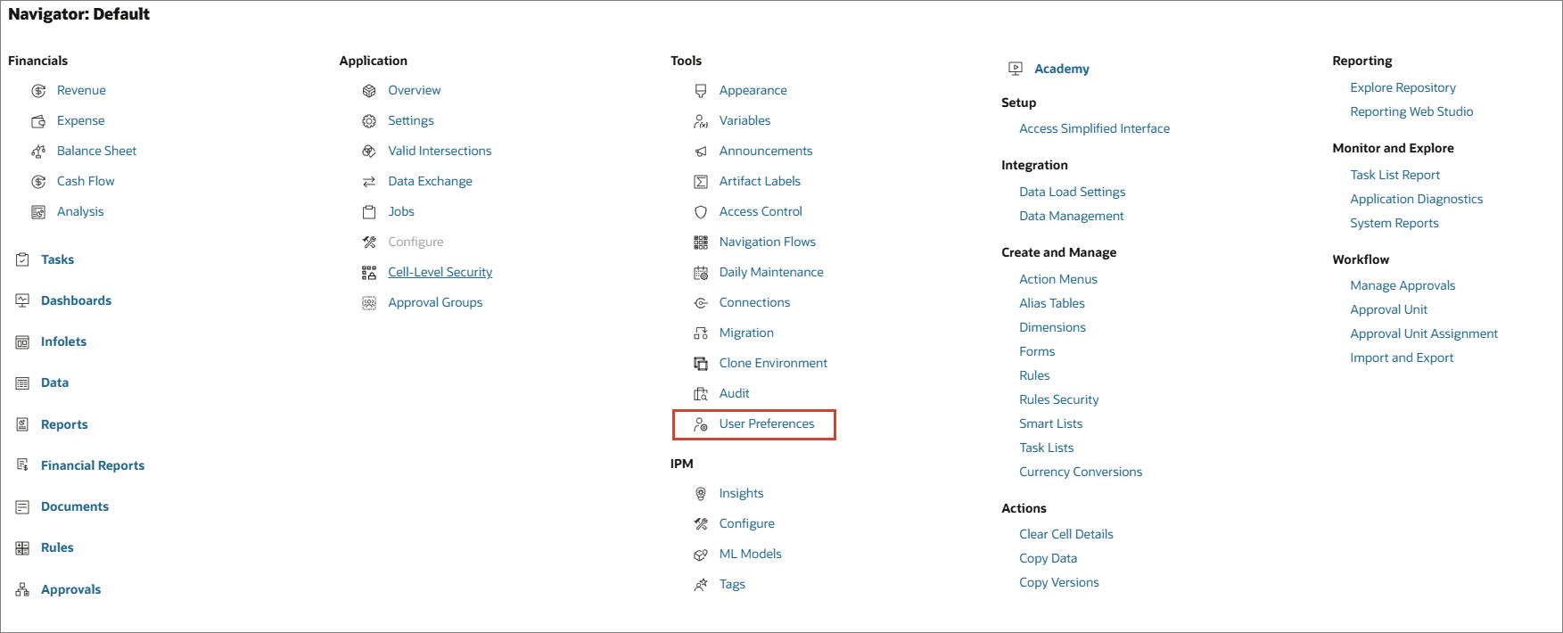

  1. 「Navigator(ナビゲータ)」アイコン (ナビゲータ)をクリックし、「ツール」の下の「ユーザー・プリファレンス」を選択します。
  2. 「ナビゲータ」メニューのオプション
  3. 「ユーザー変数」をクリックします。
  4. プリファレンス・ページ
  5. 各変数について、MemberSelector (メンバー・セレクタ)をクリックして、次のように変数の値を設定します。
    • 通貨: USD
    • エンティティ: 1 US
    • 報告通貨: USD
    • シナリオ: OEP_Plan
    • バージョン: OEP_Working
    • 年数: FY26
    • 費用勘定:OFS_Operating Expenses
    • 経費ドライバ: OFS_Travelおよび交際費ドライバ
  6. 「保存」をクリックします。
  7. 変数を保存
  8. 情報メッセージで「OK」をクリックします。
  9. 情報プロンプト

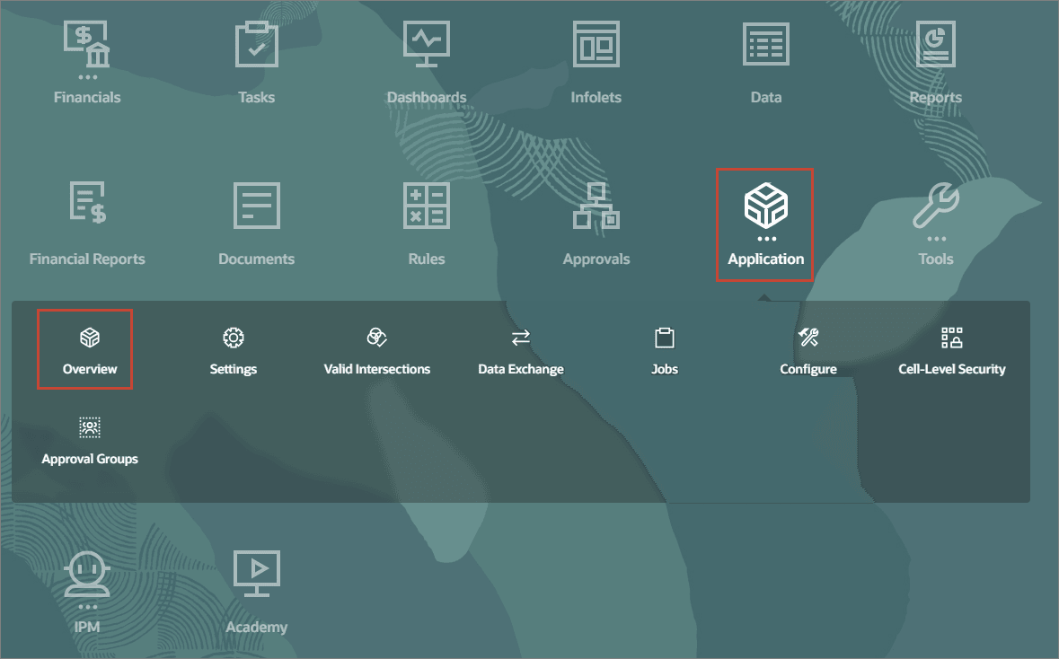

  1. Planningのホームページ上で、「アプリケーション」、「概要」の順にクリックします。
  2. ホーム・ページ
  3. アプリケーション・ページで、「アクション」をクリックし、「データのインポート」を選択します。

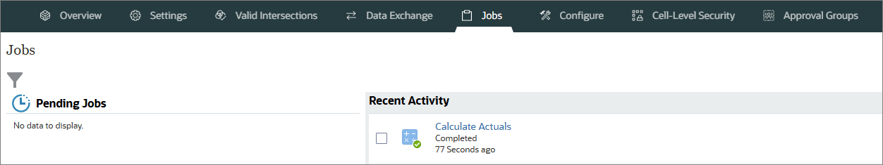

  24. 「ジョブ」をクリックします。
  25. ジョブ・カードの選択
  26. ジョブが正常に完了したことを確認します。
  27. ジョブの検証

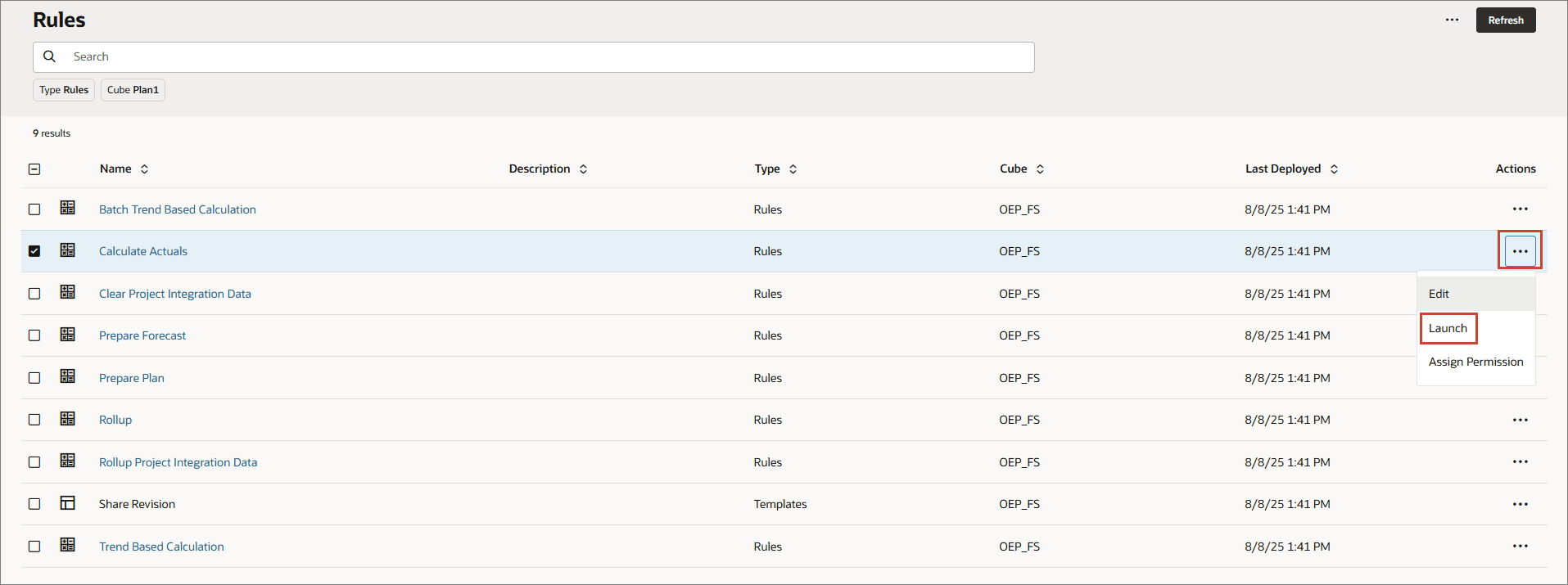

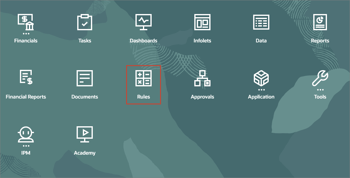

  1. Planningホーム・ページで、「ルール」をクリックします。
  2. 「ルール」をクリックします
  3. 「実績の計算」で、「起動」をクリックします。
  4. ルールの起動

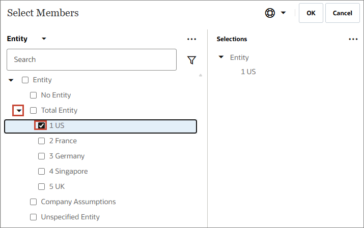

  5. 「エンティティ」で、メンバー選択アイコン (メンバー・セレクタ)をクリックします。
  6. エンティティ・メンバーの選択
  7. 「エンティティ合計」の右側にある矢印をクリックし、「1 US」を選択して「OK」をクリックします。
  8. エンティティの選択

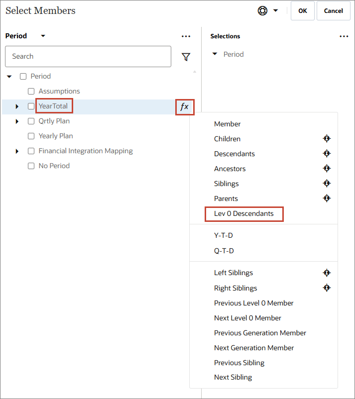

  9. 「期間」で、メンバー選択アイコン (メンバー・セレクタ)をクリックします。
  10. 期間を選択
  11. YearTotalで、「関数セレクタ」アイコン (関数セレクタ)をクリックし、「レベル0の子孫」を選択して、「OK」をクリックします。
  12. 期間を選択
  13. 「年の選択」にFY24、FY25、FY26と入力し、「起動」をクリックします。

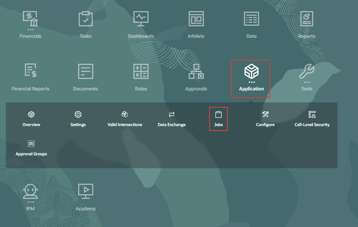

  18. 計画ホーム・ページで、「アプリケーション」、「ジョブ」の順にクリックします。
  19. ホーム・ページ
  20. ジョブが正常に完了したことを確認します。
  21. 「ジョブ」ページ
  22. ホーム・アイコン (ホーム)をクリックします。

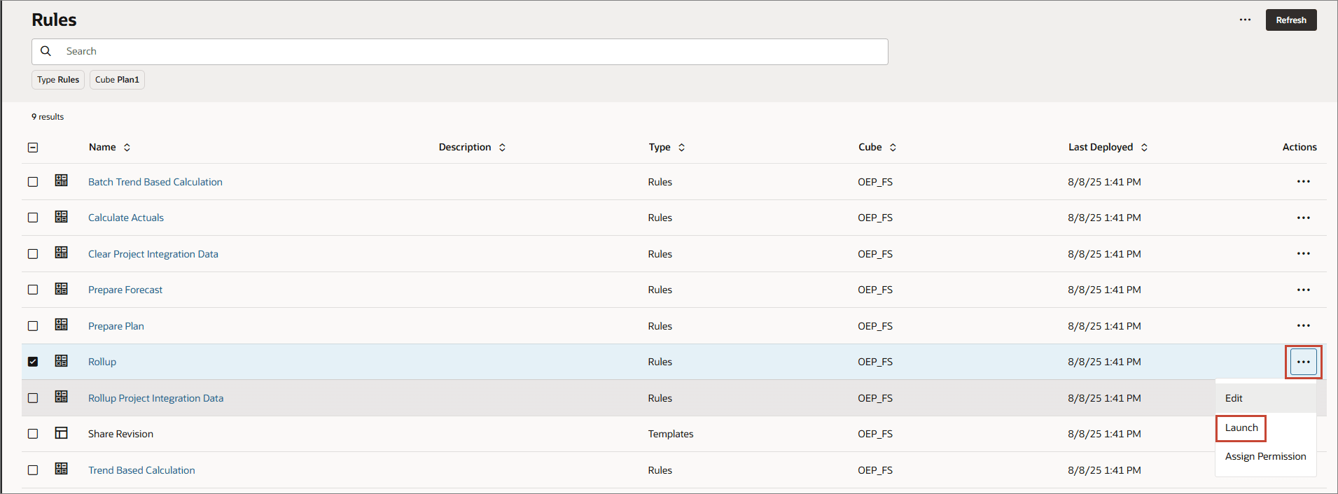

  2. 「ロールアップ」で、「起動」をクリックします。
  3. ビジネス ルール ページ

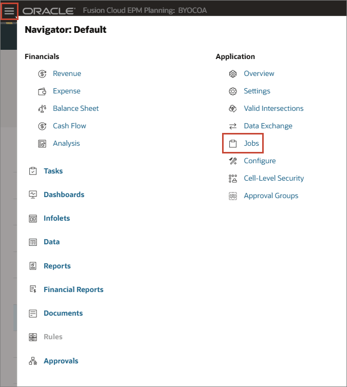

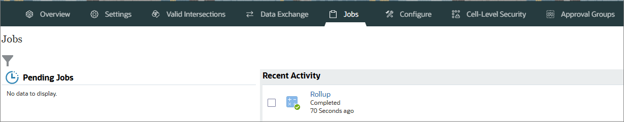

  6. 「ナビゲータ」をクリックし、「アプリケーション」で「ジョブ」を選択します。
  7. 「ナビゲータ」メニューのオプション
    ロールアップ・ジョブが正常に完了しました。
    ジョブ・ページ

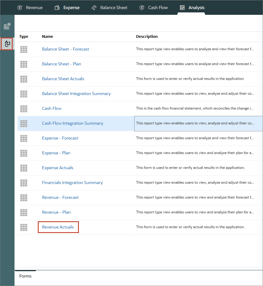

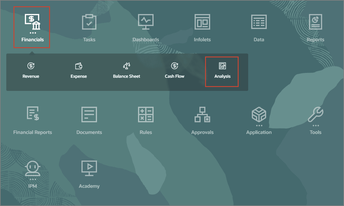

  1. Planningホーム・ページで、「財務」、「分析」の順にクリックします。
  2. HomePageAnalysis
  3. 「Forms(フォーム)」垂直タブを選択します。

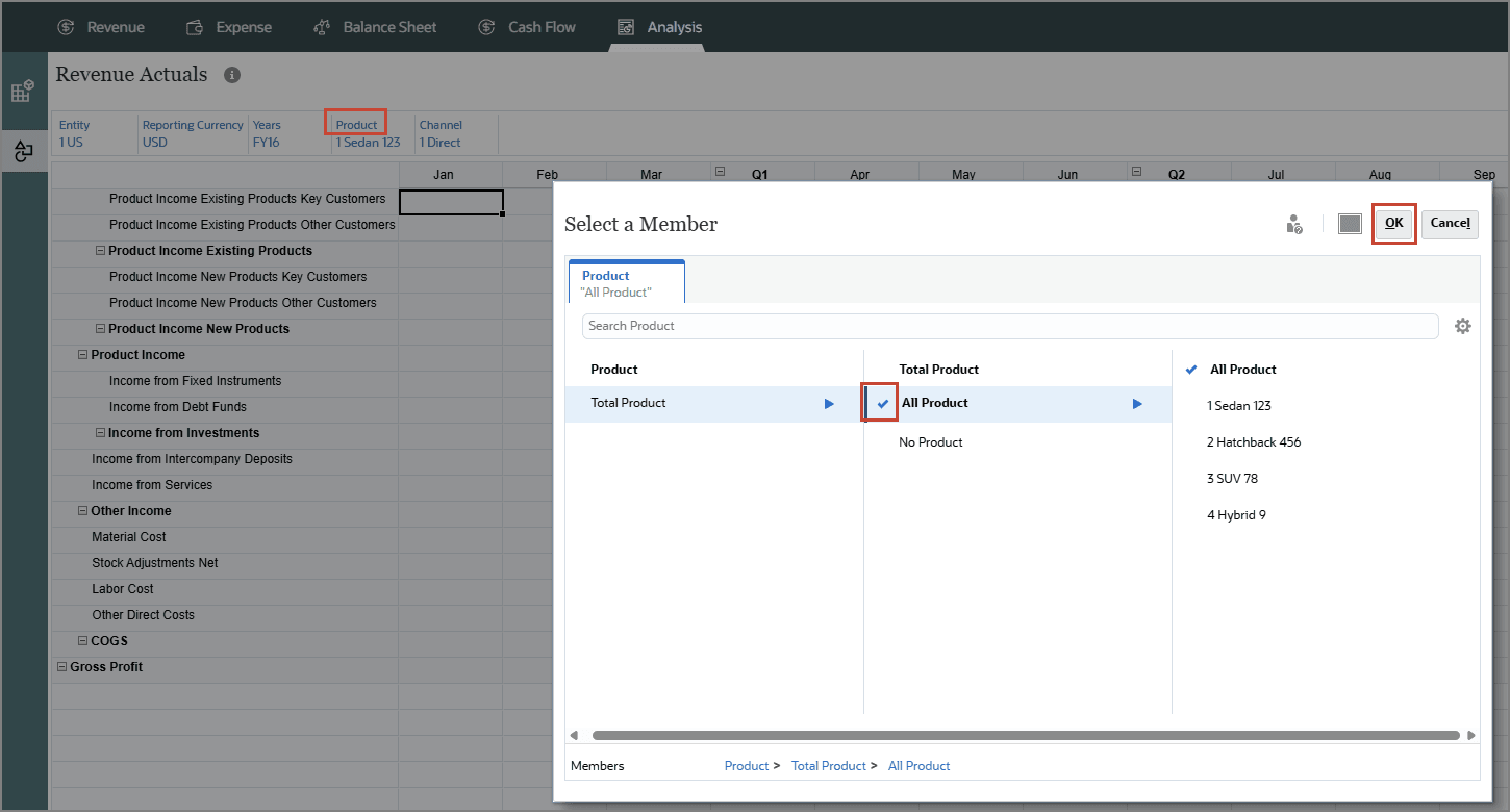

  4. 「収益実績」をクリックします。
  5. RevenueActuals
  6. 「製品」をクリックし、「すべての製品」を選択して、「OK」をクリックします。
  7. POVandGo
  8. POVが次の値に設定されていることを確認します。GoIcon (実行)をクリックします。
  9. POVandGo

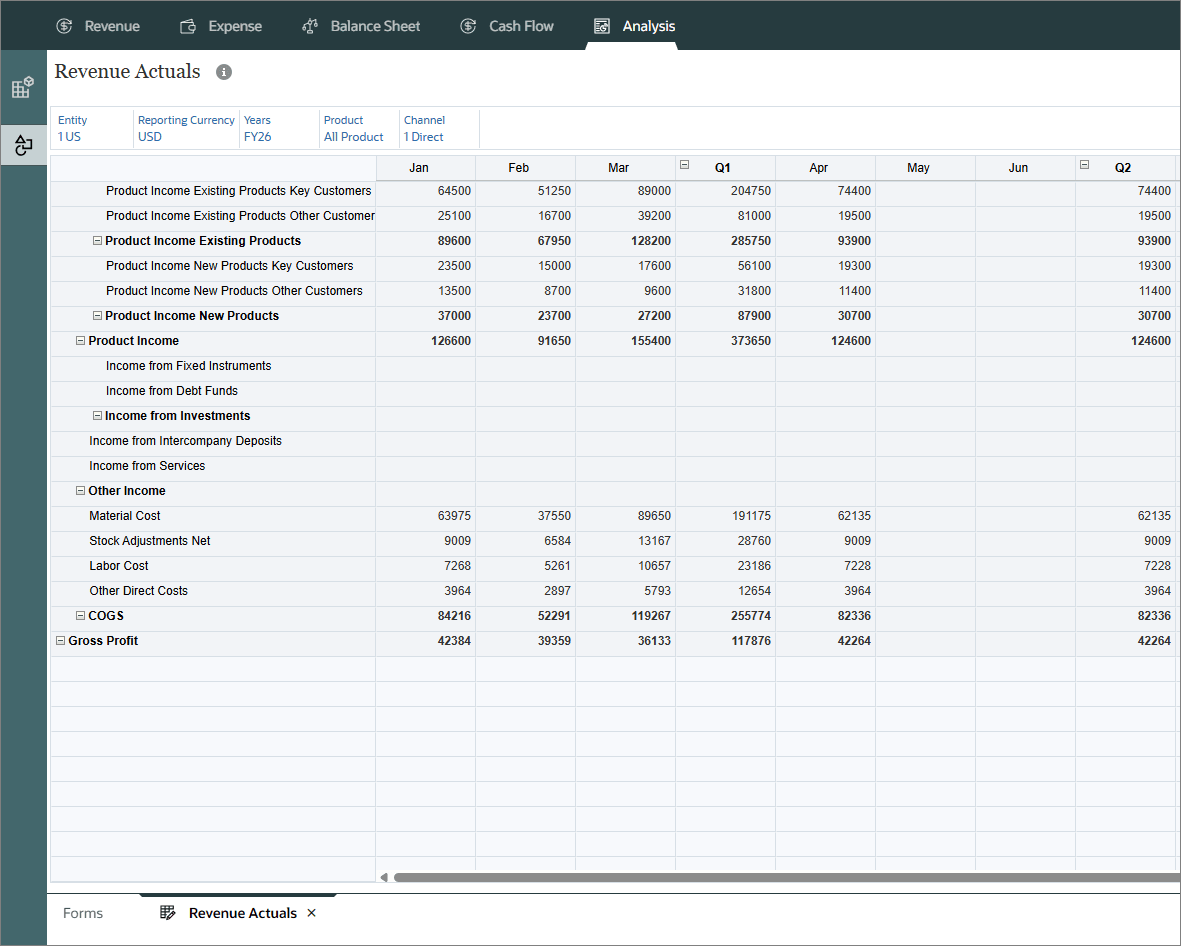

    ロードされた売上データが表示されます。
    RevenueData

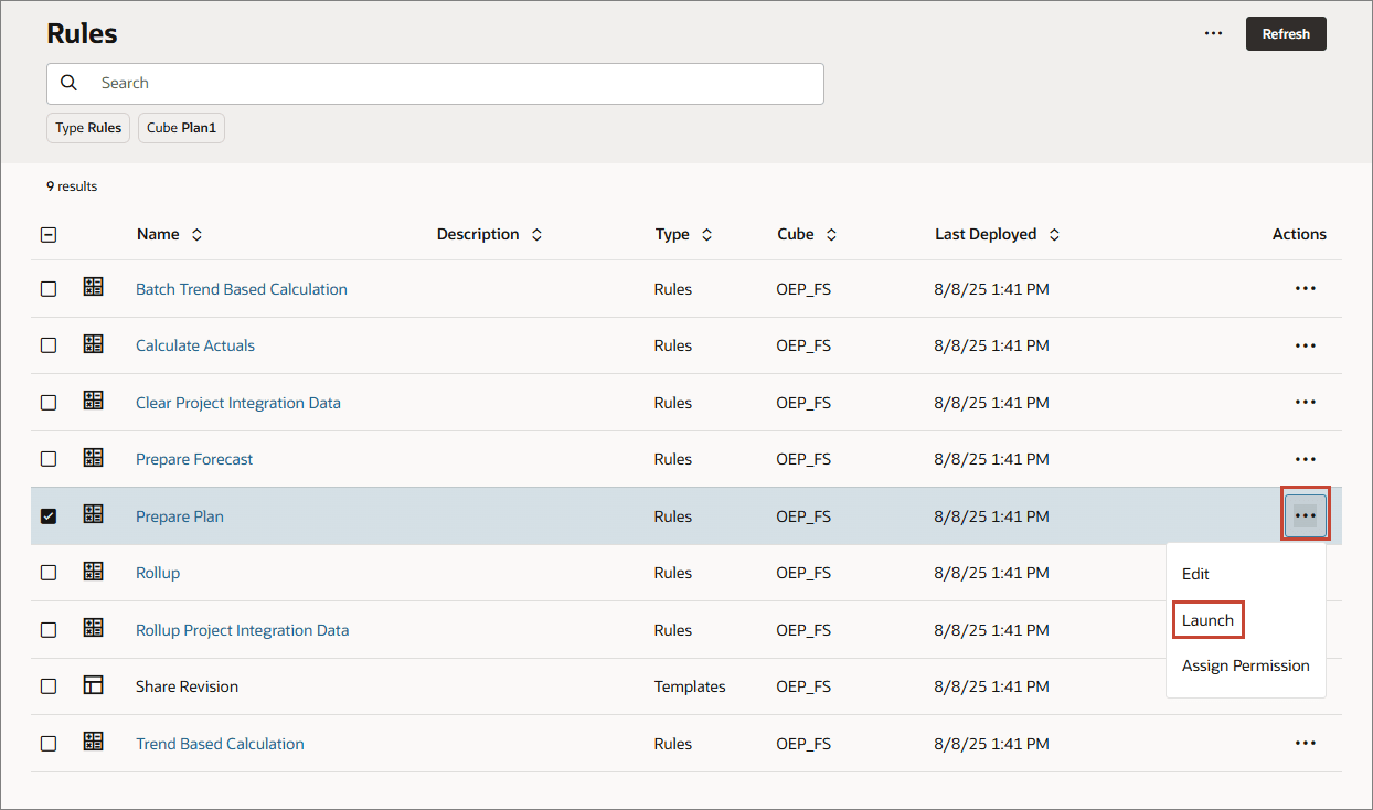

  1. NavigatorIcon (ナビゲータ)をクリックし、「ルール」をクリックします。
  2. 「計画の準備」で、「起動」をクリックします。
  3. BusinessRulesPage
  4. メンバーごとに、MemberSelector (メンバー・セレクタ)をクリックして、次に示すように値を設定し、「起動」をクリックします。

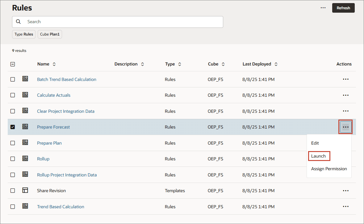

予測の準備
この項では、予測の準備ルールを実行して、選択した月を実績シナリオから予測シナリオにコピーします。また、実際の結果に基づいてドライバと傾向が再計算されます。また、このルールでは、比較のために現在の予測を前の予測バージョンにコピーします。このルールは、新しい年にロールオーバーするときに予測の開始点として使用できます。
  1. 「予測の準備」で、「起動」をクリックします。
  2. ルールの起動
  3. メンバーごとに、MemberSelector (メンバー・セレクタ)をクリックして、次に示すように値を設定し、「起動」をクリックします。
    • エンティティ: OEP_Totalエンティティ
    • 実際の月数: 1月
    • 通貨: USD
    • 年数: FY26
    予測プロンプトの準備
  4. 情報メッセージから、「OK」をクリックします。

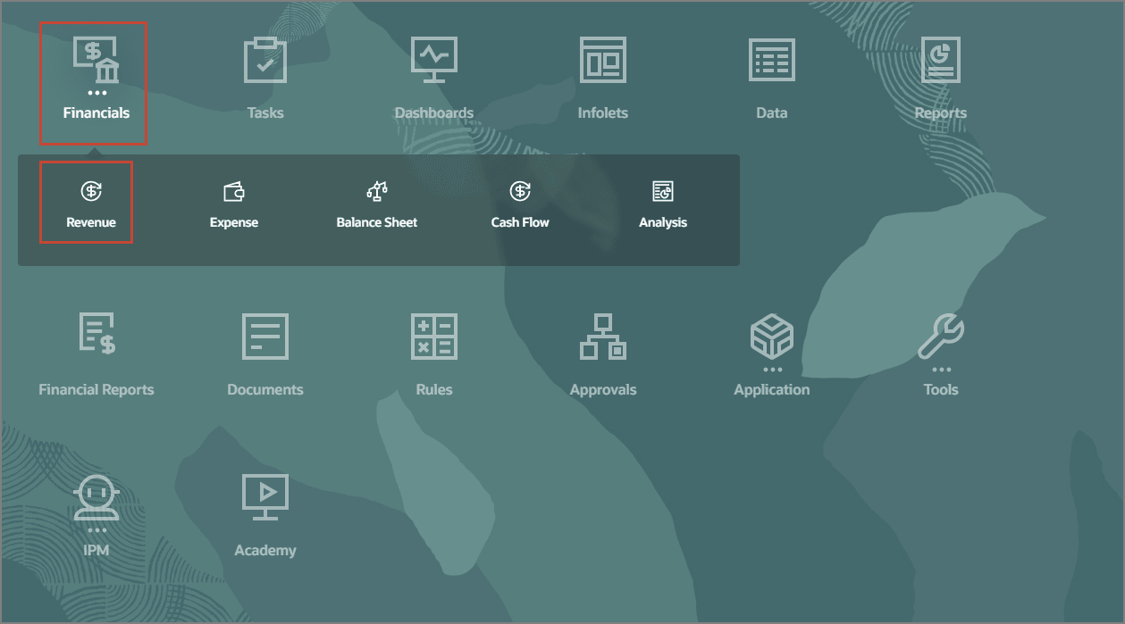

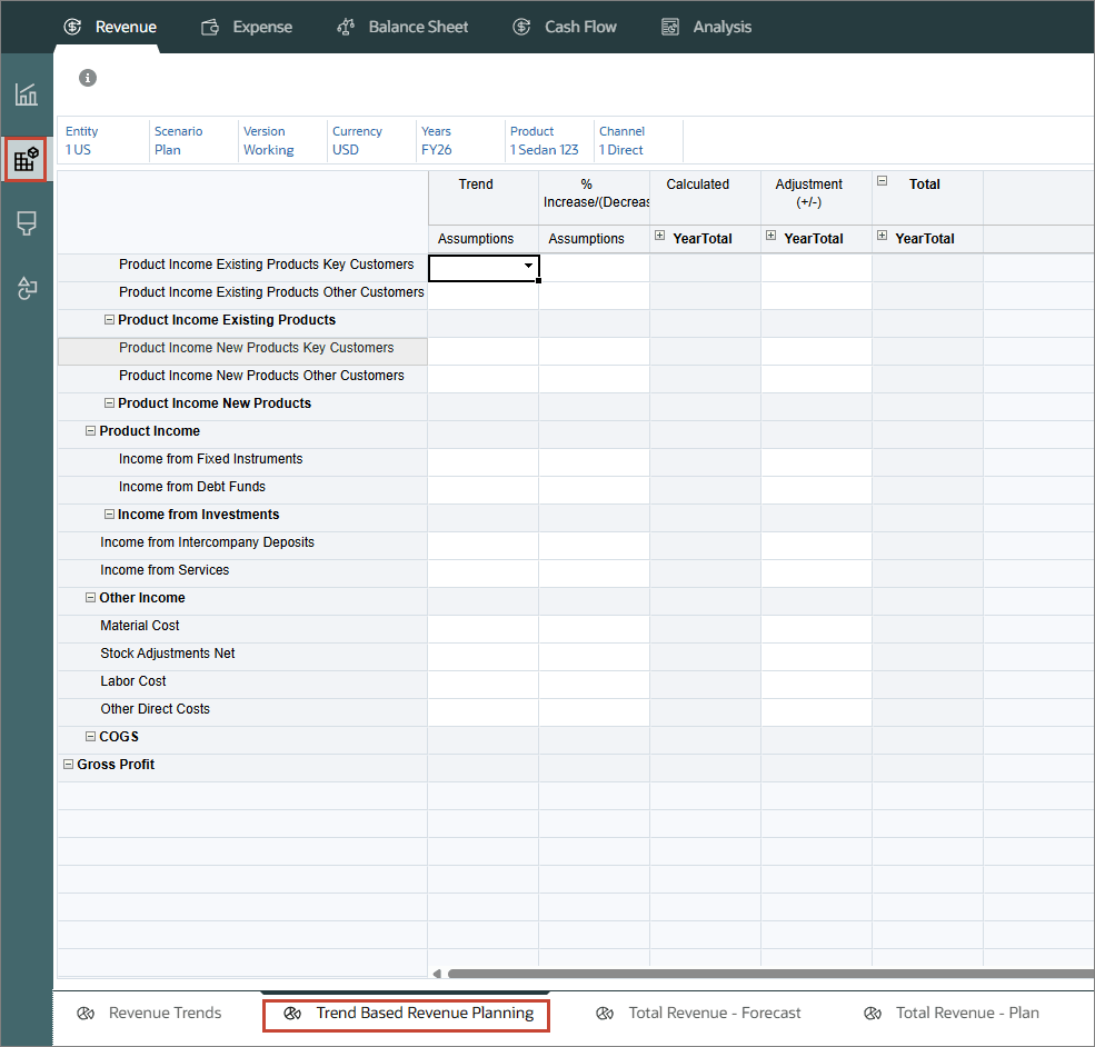

  1. Planningホーム・ページで、「財務」、「収益」の順にクリックします。
  2. ホーム・ページ収益

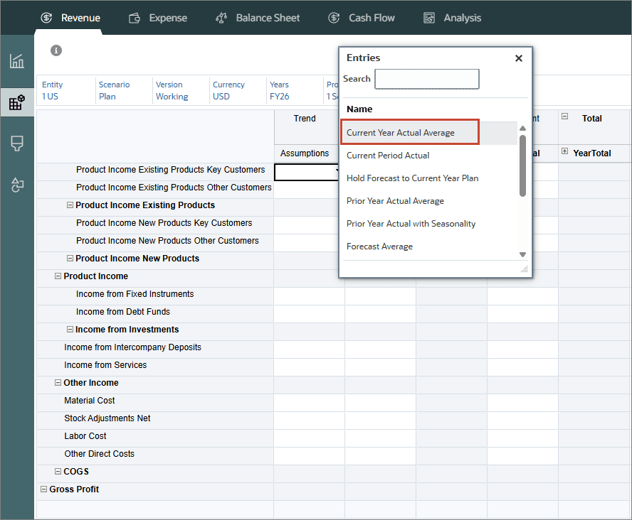

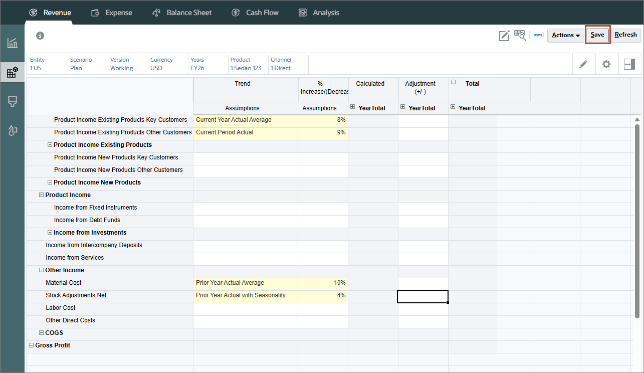

  3. 左側の「ドライバおよびトレンド・ベース」垂直タブを選択し、下部のタブから「トレンド・ベース収益プランニング」を選択します。
  4. 収益トレンド・ページ
  5. 次の項目に基づいてPOVを選択し、GoIcon (実行)をクリックします。
  6. POV

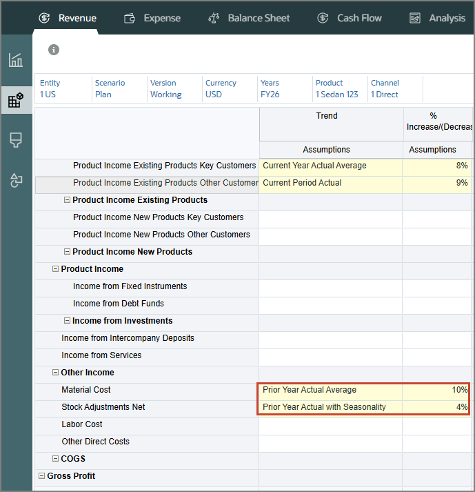

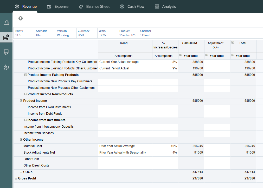

  7. 「製品収益既存製品の主要顧客」の「トレンド仮定」で、「現行年実績平均」を選択します。
  8. SelectTrend
    「現行年度実績平均」では、「プランニングと予測の準備」で指定した現行会計年度について、勘定の平均が計算されます。
  9. 「製品所得既存製品の主要顧客」で、「%増加/(減少)」に8%と入力します。

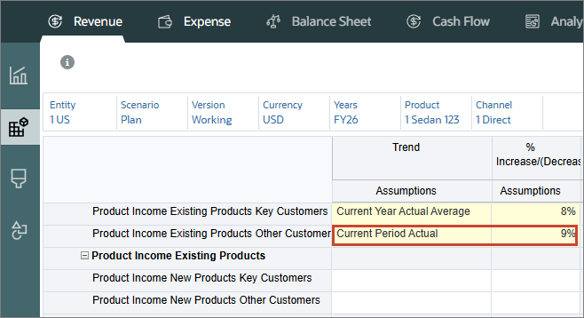

  10. 「製品所得既存製品のその他の顧客」で、「トレンド仮定」で「当期実績」を選択し、「%増加/(減少)」で「9%」と入力します。
  11. 「現行期間実績」では、「プランニングと予測の準備」で指定した「現在の会計年度」で「現行期間」として指定されている月または週の勘定科目の値が取得されます。
    EnterTrendandPercentIncrease
  12. 「原材料原価」で、「トレンド仮定」で「前年実績平均」を選択し、「%増加/(減少)」に10%と入力します。
  13. 前年の実際の平均: 「プランニングと予測の準備」で指定した「現在の会計年度」の前年度の勘定科目平均が計算されます
  14. 「正味在庫調整」で、「トレンド仮定」で「季節性のある前年実績」を選択し、「%増加/(減少)」で「4%」と入力します。
  15. 季節性がある前年の実績: 該当する月の勘定科目値は、前年の同月の値を使用して計算されます。
    StockAdjustments
  16. 「保存」 をクリックします。
  17. SaveChanges
  18. 情報メッセージで、「OK」をクリックします。
  19. 「情報」ダイアログ・ボックス
    データは選択内容に基づいて計算されます。
    ActualTrendResults

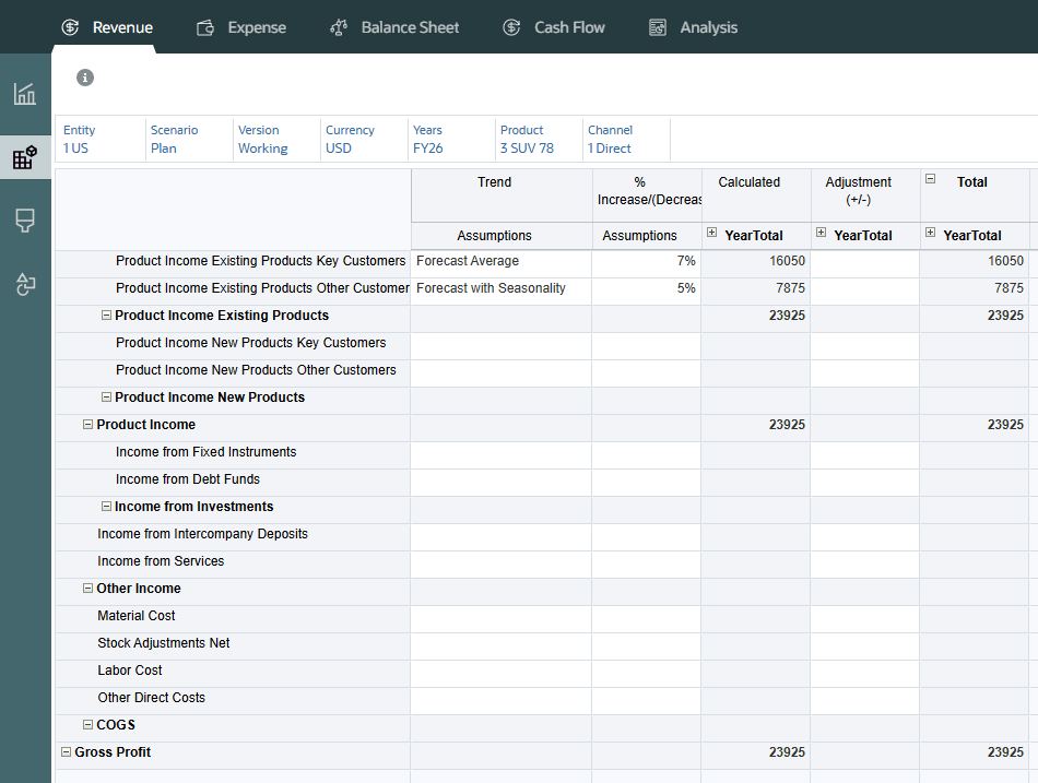

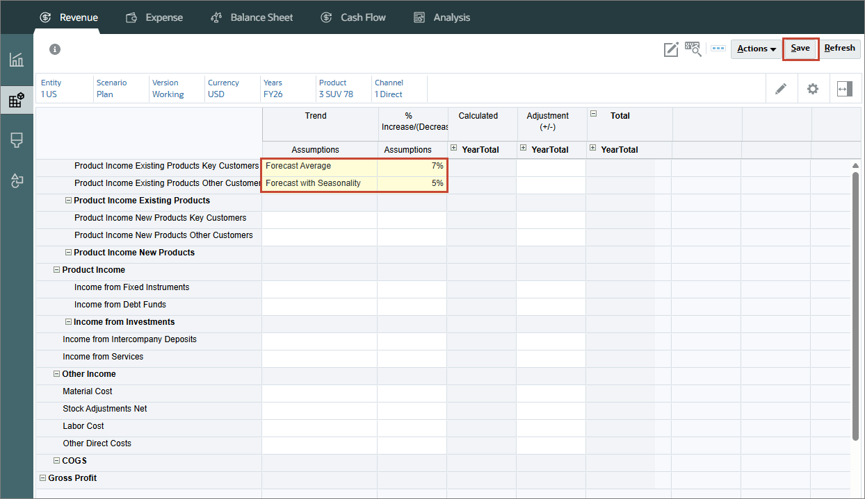

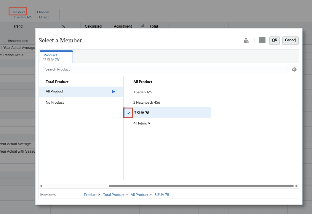

  1. 「製品」をクリックし、製品を「3 SUV 78」に変更して、「OK」をクリックします。
  2. 製品の選択
  3. GoIcon (実行)をクリックします。
  4. 「製品所得既存製品の主要顧客」で、「トレンド仮定」で「予測平均」を選択し、「%増加/(減少)」で「7%」と入力します。
  5. 「予測平均」は、計画シナリオに対してのみ有効であり、前年からの予測の平均を取得します。
  6. 「製品所得既存製品のその他の顧客」で、「トレンド仮定」で「季節性のある予測」を選択し、「%増加/(減少)」で「5%」と入力します。
  7. 季節性のある予測は、計画シナリオの場合のみ、前年の予測から月次の値が取得されます。
  8. 「保存」をクリックします。
  9. SaveChanges
  10. 情報メッセージで、「OK」をクリックします。
  11. 「情報」ダイアログ・ボックス
    UpdatedTrendResults

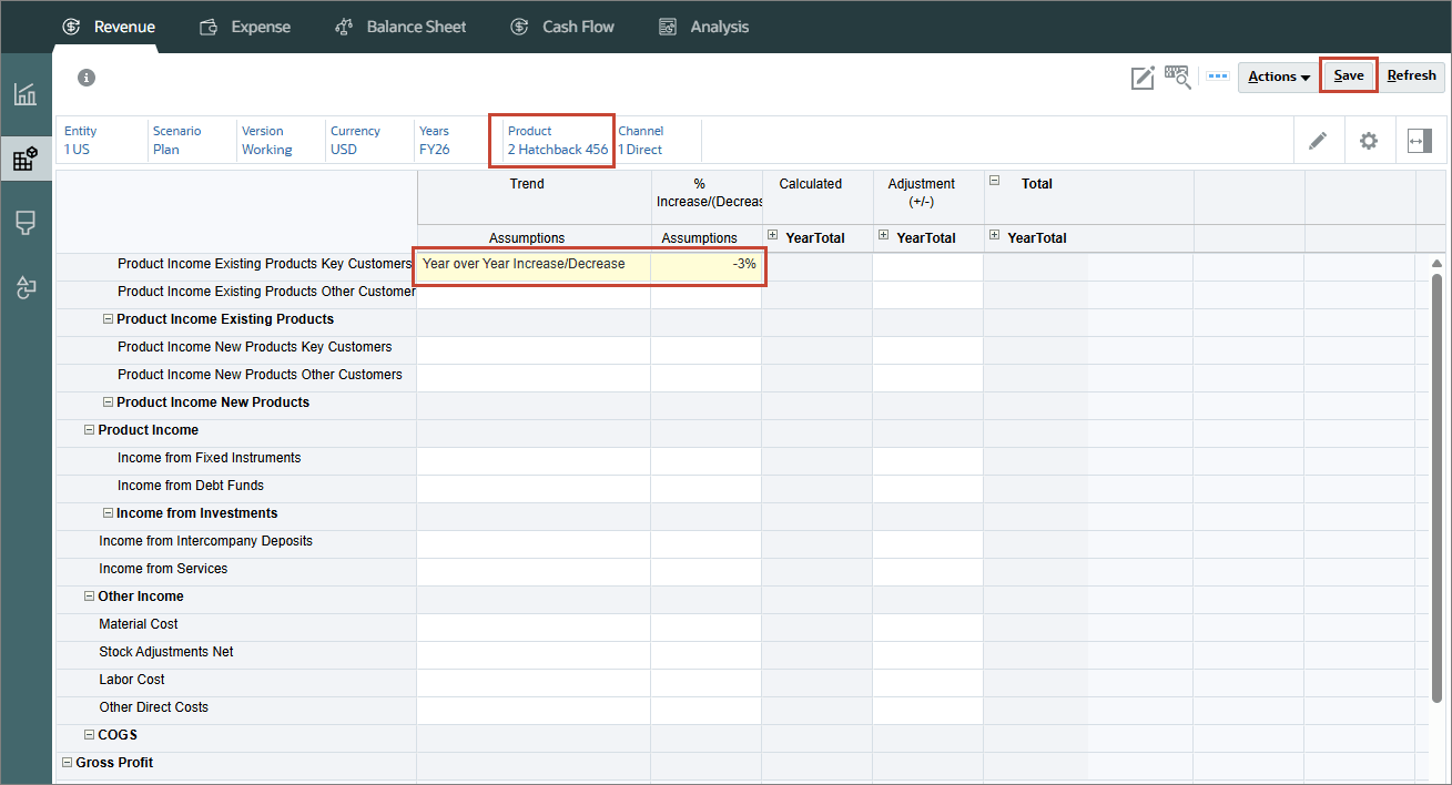

  12. 「製品」をクリックし、製品を「2 Hatchback 456」に変更して、「OK」をクリックします。
  13. GoIcon (実行)をクリックします。

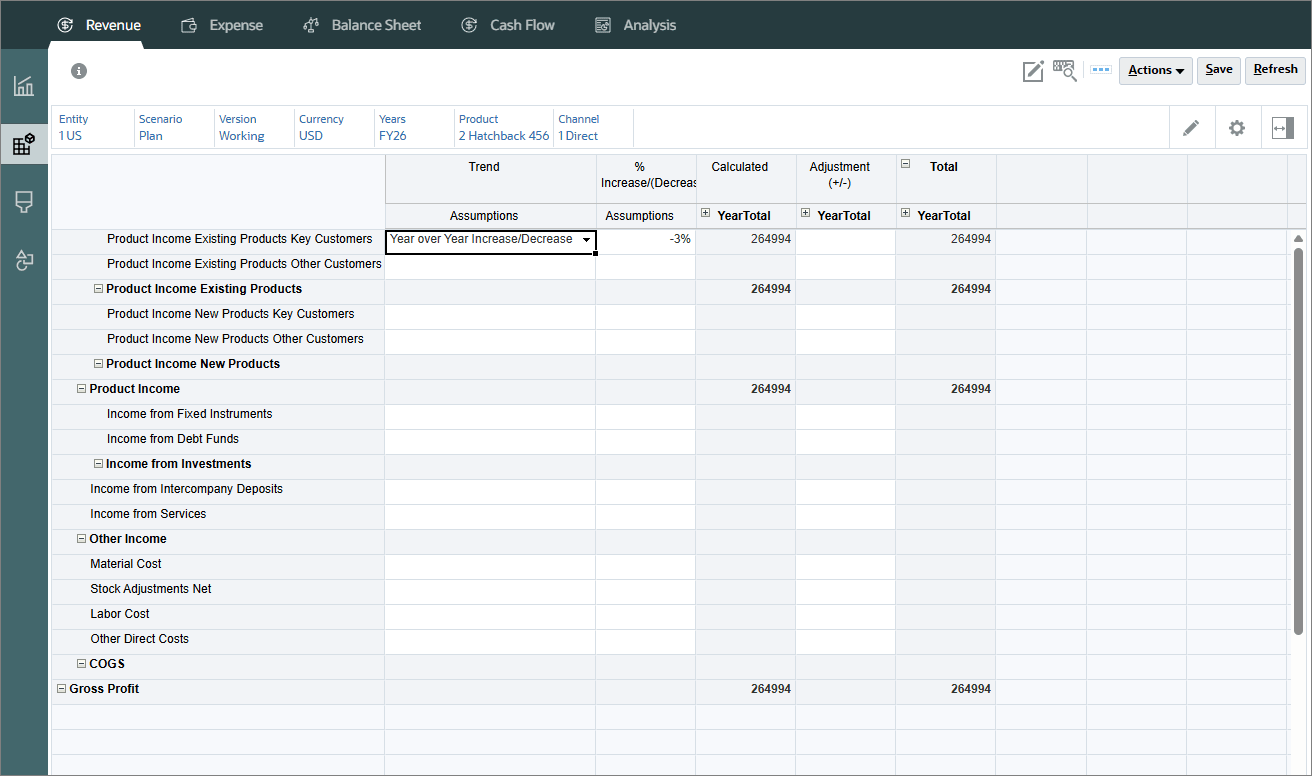

  14. 「製品所得既存製品の主要顧客」で、「トレンド仮定」で「前年比増加/減少」を選択し、「%増加/(減少)」で-3%と入力します。
  15. 前年比の増加/減少 - 前年の値に対する増加または減少率を適用します。前年のデータが必要です。
  16. 「保存」をクリックします。
  17. SaveChanges
  18. 情報メッセージから、「OK」をクリックします。
  19. 「情報」ダイアログ・ボックス
    YearoverYearResults

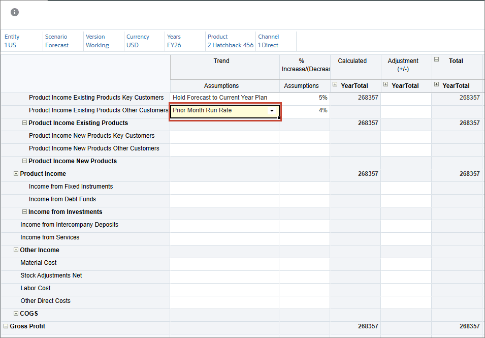

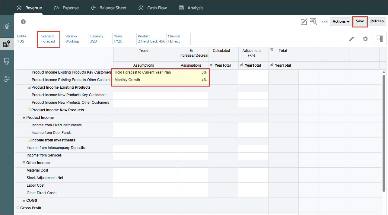

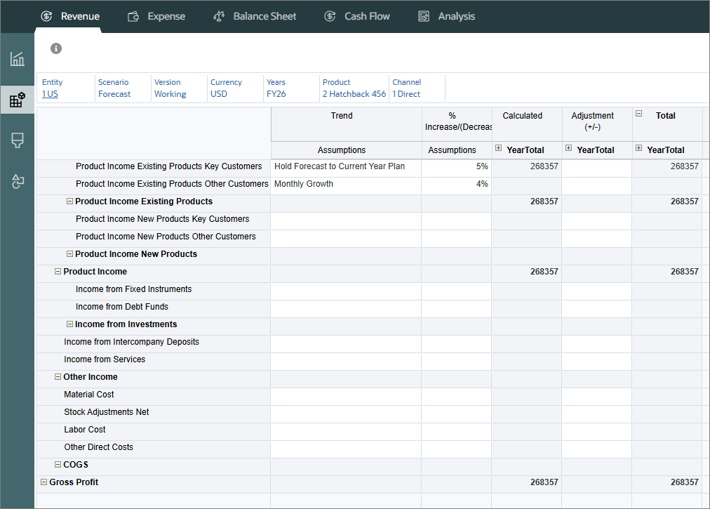

  20. 「シナリオ」をクリックし、「予測」を選択して、「OK」をクリックします。
  21. SelectForecast

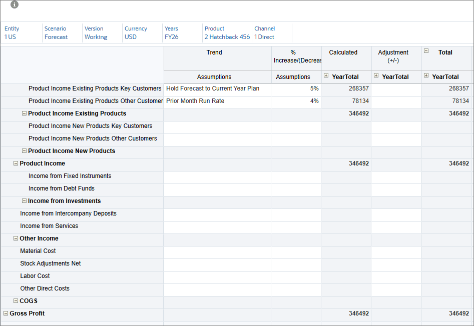

  22. 「製品所得既存製品の主要顧客」で、「トレンド仮定」で「予測を現行年度のプランに保留」を選択し、「%増加/(減少)」で5%と入力します。
  23. 「予測を今年の計画に保留」は、予測シナリオ専用です。これは、勘定科目の年累計消費量を現在の年の計画と比較し、残りが予測の残りの月の間で均等に分散されます。当年のプラン・データをロードする必要があります。
  24. 「製品所得既存製品のその他の顧客」で、「トレンド仮定」で「月次成長」を選択し、「%増加/(減少)」で「4%」と入力します。
  25. 月次成長
    月次成長は、成長を計算するための基準として、現在の年および前年を使用して、アカウントの前年比の変動を計算します。前年のデータが必要です。
  26. 「保存」をクリックします。
  27. 情報メッセージから、「OK」をクリックします。
  28. 「情報」ダイアログ・ボックス
    ForecastTrends

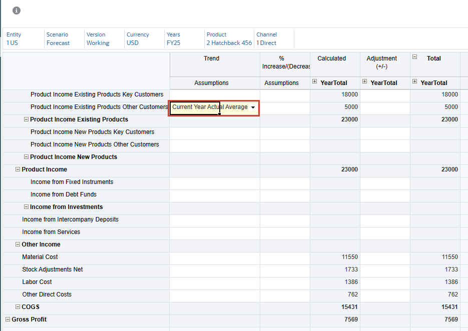

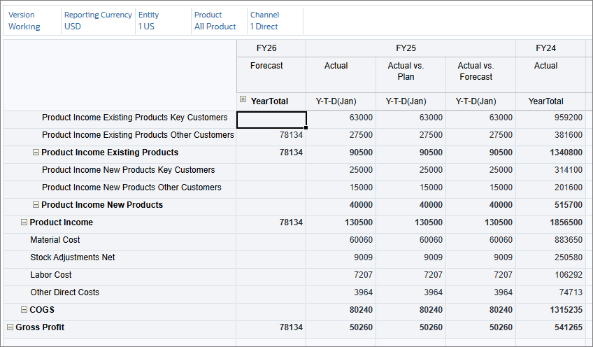

  29. 「年」をクリックし、FY25を選択して「OK」をクリックします。
  30. SelectYear
  31. GoIcon (実行)をクリックします。

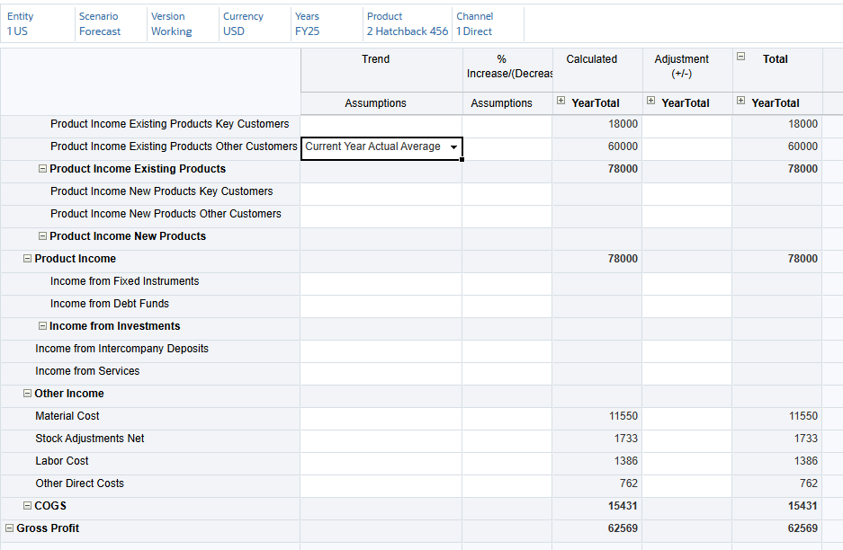

  32. 「製品所得既存製品のその他の顧客」で、「トレンド仮定」で「現行年実績平均」を選択します。
  33. ForecastFY26Data
  34. 「保存」をクリックし、情報メッセージで「OK」を選択します。
  35. 前年のデータは、選択内容に基づいて計算されます。
    PopulatePriorYearForecast
  36. 「年」をクリックし、FY26を選択して、「OK」をクリックします。
  37. SelectYear
  38. GoIcon (実行)をクリックします。

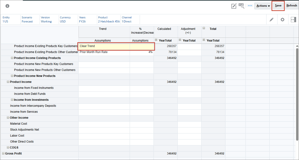

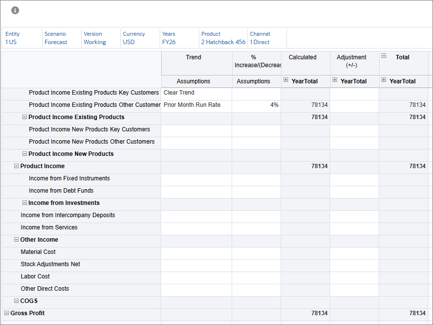

  39. 「製品所得既存製品のその他の顧客」で、「トレンド仮定」で「前月の実行レート」を選択し、「保存」をクリックします。
  40. 前月実行レート: 前期間の値が取得されます。現在の月は1月で、予測の最初の期間は2月であるため、1月の値は2月に適用されます。
    前月の実行例
  41. 情報メッセージから、「OK」をクリックします。
  42. データは選択内容に基づいて計算されます。
    前月実行レート結果
  43. 製品収益既存製品の主要顧客の場合、「トレンド仮定」で「トレンドのクリア」を選択し、「%増加/(減少)」でパーセントを削除します。次に、「保存」をクリックし、「情報」メッセージで「OK」をクリックします
    トレンドのクリア
    トレンドの消去により、トレンドが削除され、以前に設定したトレンドからデータが消去されます。
    トレンド・データがクリアされました

    MembersSelectedforRule
  11. 情報メッセージで、「OK」をクリックします。
  12. 情報メッセージが表示される
    プラン・データがロールアップされます。
    RolledUpPlan
  13. 下部のタブで、「合計収益- 予測」をクリックします。
  14. NavigatetoTotRevForecast
  15. 「処理」メニューから、「ビジネス・ルール」を選択します。
  16. ビジネス・ルールの選択
  17. 「ロールアップ」を選択します。
  18. ロールアップの選択
  19. メンバーごとに、次のように値を入力または選択して設定し、「起動」をクリックします。
    • 年の選択: FY26
    • エンティティ変数: OEP_Total Entity
    • シナリオ: OEP_Forecast
    • 通貨: USD
  20. 情報メッセージで、「OK」をクリックします。
  21. 情報メッセージが表示される
    予測の場合、すべての製品について合計収益および総利益が計算されます。
    TotalRevenueAfterCalc
