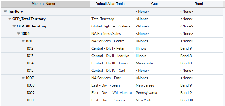

属性は、フラット構造を持つことも、階層を含めることもできます。このチュートリアルで提供されているアプリケーション内では、属性に階層が含まれます。メイン・ディメンションのTerritoryには、Geo属性とBand属性が含まれます。
テリトリ・ディメンション
Geo内には、Total World、Total North America、Total South Americaなどを含むTotal Geographyがあります。これらの属性には、追加メンバーが含まれます。たとえば、Total North Americaには、Bahamas、Belize、Canada、Costa Ricaなどがあります。Total North Americaは、別の詳細レベルを含む米国です。
地理合計地理
地域合計北米
Geoアメリカ
バンド内には、バンド8、バンド9、バンド10およびバンド11の4つのバンドがあります。バンドによって、そのテリトリの営業担当の報酬レベルが分類されます。
地域属性をテリトリに割り当てると、レベル0属性が割り当てられます。たとえば、テリトリのタイプが「米国」の場合、レベル0の米国メンバー(ミネソタなど)の1つを割り当てます。
バンド
テリトリ区分割当

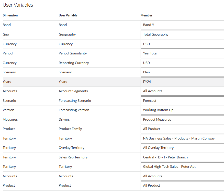

ユーザー変数の設定
この項では、Web上で属性データを確認できるようにユーザー変数を設定します。
  1. アプリケーションにサービス管理者としてログオンします。
  2. ナビゲータ (Navigator)をクリックし、「Tools」の下の「User Preferences」を選択します。
  3. 「プリファレンス」で、「ユーザー変数」を選択します。
  4. 「メンバーの区分」に、「合計区分」を入力または選択します。
  5. 「メンバーの地理」に、「地理合計」を入力または選択します。
  6. 次のユーザー変数が定義されていることを確認します:
    ユーザー変数
  7. 「保存」、「OK」の順にクリックします。

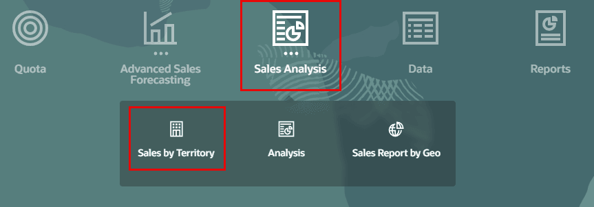

  1. 「営業目標値マネージャ」ナビゲーション・フローが選択されていることを確認します。
  2. ホーム・ページで、「Sales Analysis」、「Sales by Territory」の順にクリックします。
    売上分析
    「地域別テリトリ分析」が表示されます。POVに表示される地理とバンドの属性があります。

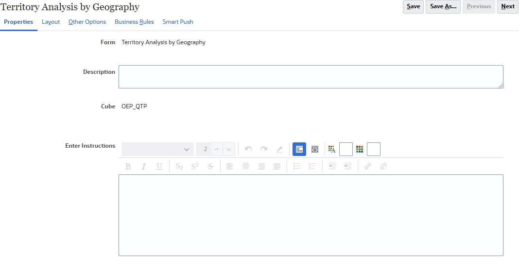

  3. 右側で、「アクション」、「編集」の順にクリックします。
    フォーム設計をレビューし、変更できます。
    地域別テリトリー分析を編集

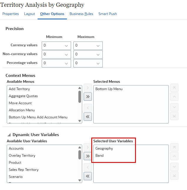

  4. 上部に向かって、「その他のオプション」タブを選択します。
    その他オプション・タブ
    地理と区分は、動的ユーザー変数として設定されます。
    動的ユーザー環境変数

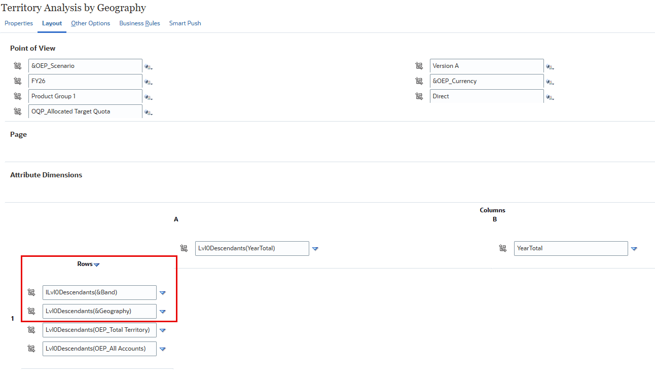

  5. 上部に向かって、「レイアウト」タブを選択します。
    レイアウト・タブ
    行には、区分と地理のレベル0の子孫が含まれます。
    行のレイアウト
  6. 「編集」タブを閉じて、フォーム・レイアウトを閉じます。
    編集フォームを閉じる

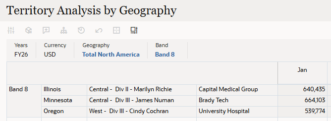

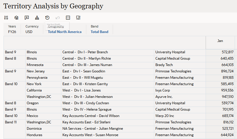

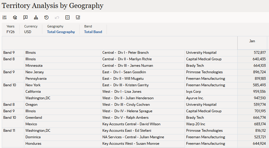

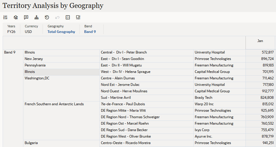

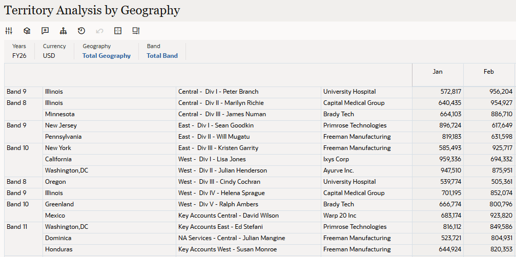

  1. 前のセクションから「Territory Analysis by Geography(地理別テリトリ分析)」フォームを開いた状態で、下にスクロールして「Total Geography(地理合計)」の子孫とすべてのバンドのデータが表示されていることを確認します。
  2. POVで、「地理合計」をクリックします。
    POV
  3. 「Total Geography」で、「Total North America」を選択し、「OK」をクリックします。
    メンバーの選択
    「Total North America」の子孫および「Total Band」の子孫のデータが表示されます。
    地域別テリトリー分析

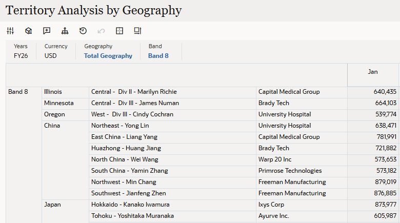

  4. POVで、「合計バンド」をクリックします。
  5. 「合計バンド」で、「バンド8」を選択し、「OK」をクリックします。
    Total North AmericaおよびBand 8の子孫のデータが表示されます。
    地域別テリトリー分析
  6. POVで、「Total North America」をクリックします。
  7. 「地理合計」を選択し、「OK」をクリックします。
    Total Geographyの子孫とBand 8のデータが表示されます。
    地域別テリトリー分析

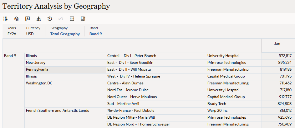

  8. POVで、「バンド8」をクリックします。
  9. 「合計バンド」で、「バンド9」を選択し、「OK」をクリックします。
    Total Geographyの子孫とBand 9のデータが表示されます。
    地域別テリトリー分析

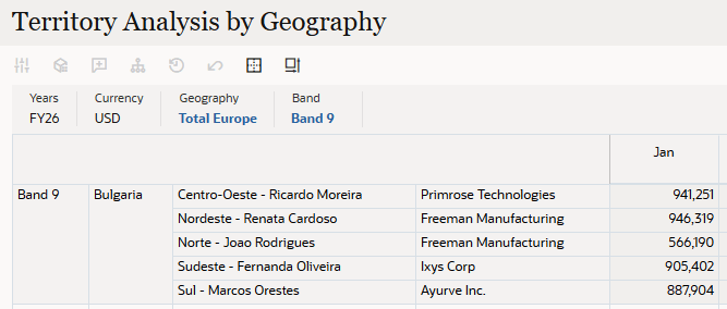

  10. POVで、「地理合計」をクリックします。
  11. 「Total Geography」で、「Total Europe」を選択し、「OK」をクリックします。
    Total EuropeおよびBand 9の子孫のデータが表示されます。
    地域別テリトリー分析
  12. POVで、「Total Europe」をクリックします。
  13. 「地理合計」を選択し、「OK」をクリックします。
    地域別テリトリー分析
  14. POVで、「バンド9」をクリックします。
  15. 「合計区分」を選択し、「OK」をクリックします。
    Total Geographyの子孫とTotal Bandの子孫のデータが表示されます。
    地域別テリトリー分析

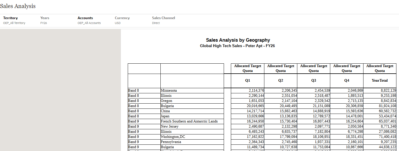

  4. 「地域別テリトリ分析」の上にある「地域別販売レポート」をクリックします。
    地理カード別販売レポート
  5. POVが次と一致していることを確認します:
    POV開始
    レポートが表示されます。
    地理別売上分析レポート

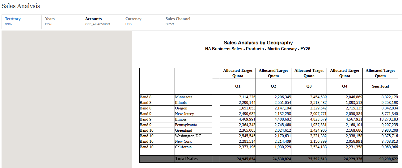

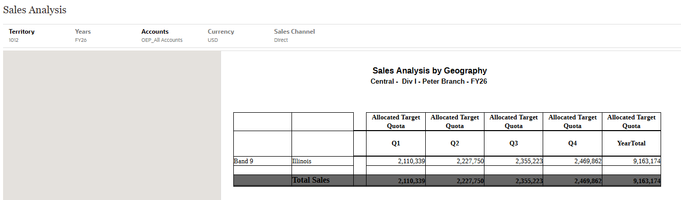

  6. POVで、「テリトリ」をクリックします。
  7. 「テリトリ」で、「1006」を選択します。
    割当て済ターゲット割当て制限がMartin Conwayに表示されます。
    地理別売上分析
  8. POVで、「テリトリ」をクリックし、「OEP_Allテリトリ」を選択します。

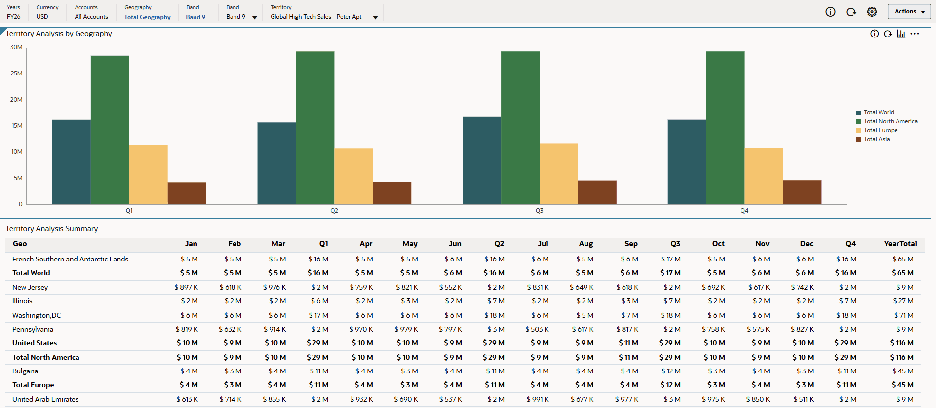

  1. 「地域別テリトリ分析」の上にある「分析」をクリックします。
    販売分析カード
  2. POVで、選択内容が
    POV開始
    と一致していることを確認します。

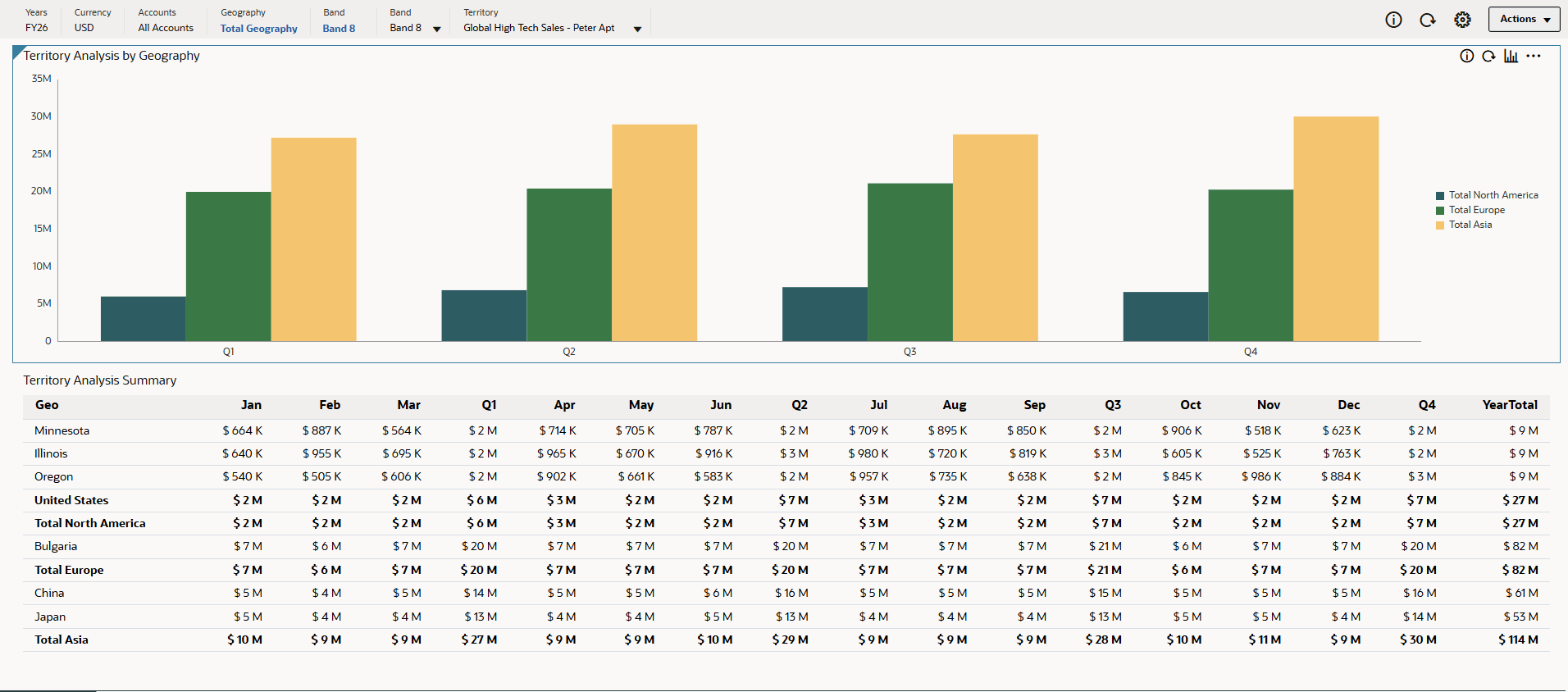

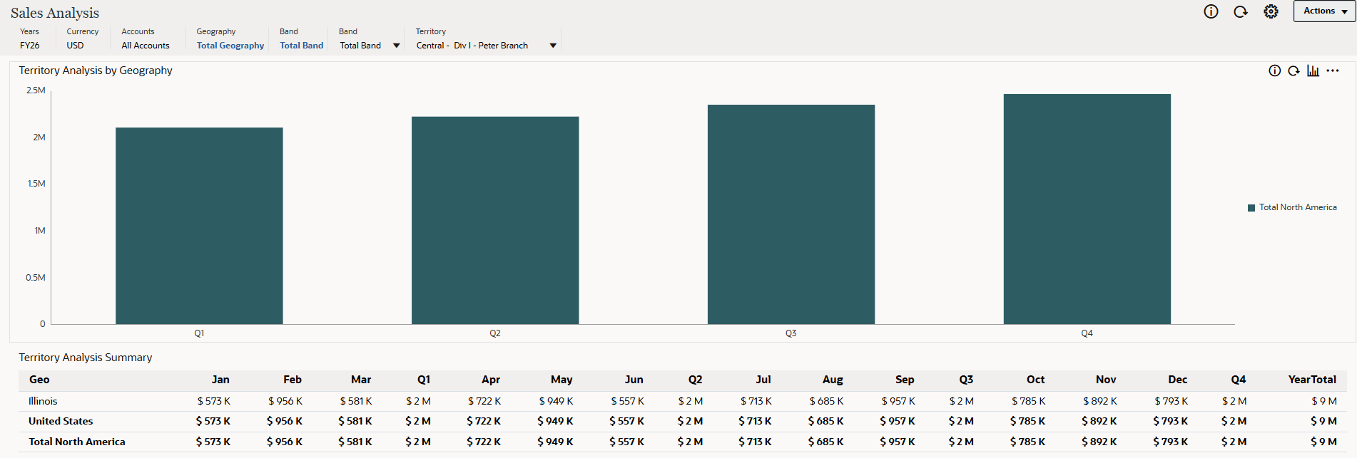

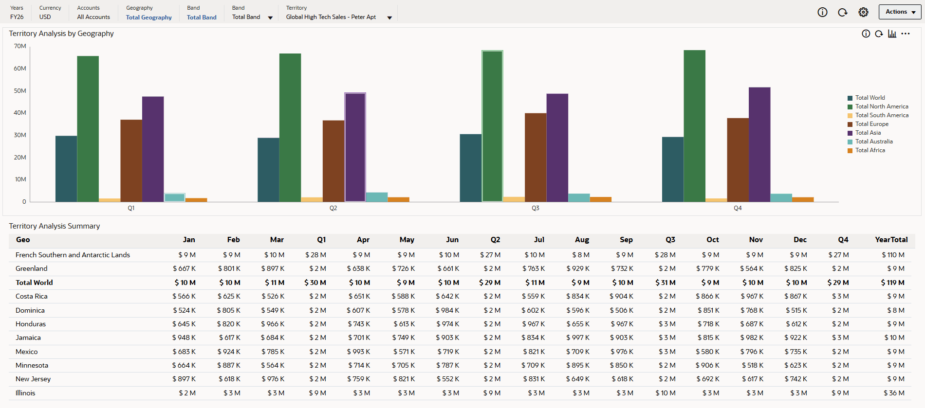

    「Sales Analysis」ダッシュボードが表示されます。「地域別テリトリ分析」では、テリトリの四半期別売上をレビューできます。「テリトリ分析要約」では、月別の売上をレビューできます。
    売上分析ダッシュボード

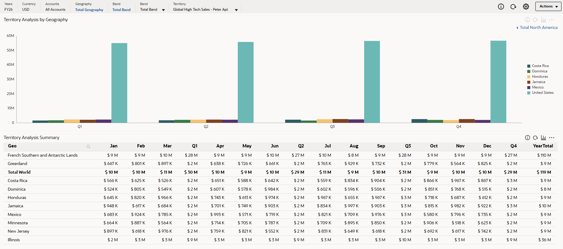

  3. グラフの右側にある「Total North America」をクリックします。
    ドリル北米
    北米の子孫のデータがグラフに表示されます。
    販売分析ダッシュボードNA

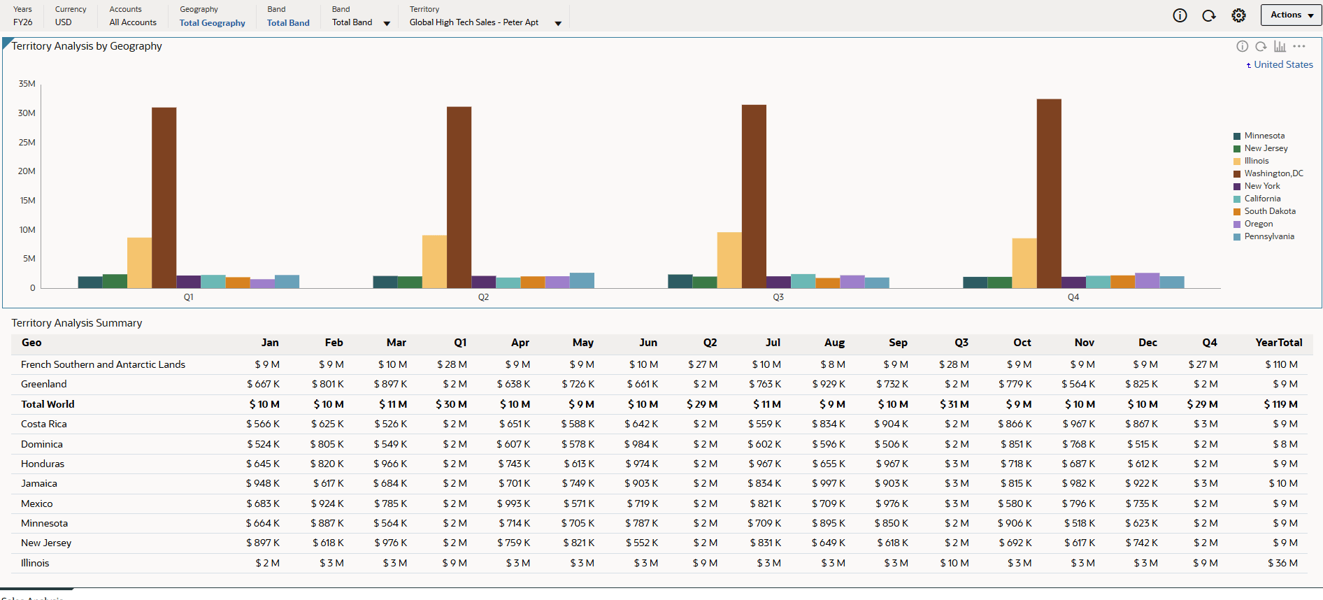

  4. グラフの右側にある「United States」をクリックします。
    ドリル アメリカ
    米国の子孫のデータがグラフに表示されます。
    販売分析ダッシュボード(US)

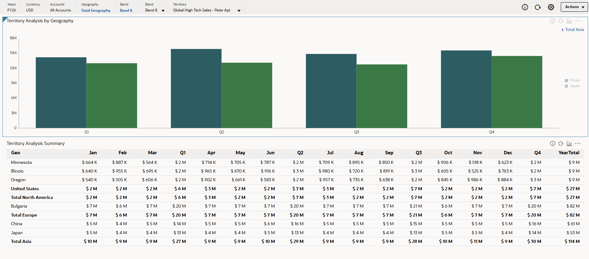

  5. POVで、「合計バンド」をクリックします。
    POV
  6. 「合計バンド」で、「バンド8」を選択し、「OK」をクリックします。
  7. メンバーの選択
    地域別テリトリ分析が更新され、区分8のみが含まれるようになりました。
    地域別テリトリー分析
  8. グラフの右側にある「アジア合計」をクリックします。
    地域別テリトリー分析
    地理別テリトリ分析が更新されました。中国と日本のデータが表示されます。
    地域別テリトリー分析
  9. 「テリトリ分析要約」で、下にスクロールして中国と日本に関する情報を表示します。
    テリトリー分析概要
  10. POVで、「Band 8」をクリックします。
    POV
  11. 「合計バンド」で、「バンド9」を選択し、「OK」をクリックします。
    地域別テリトリ分析が更新され、区分9のみが含まれるようになりました。
    地域別テリトリー分析

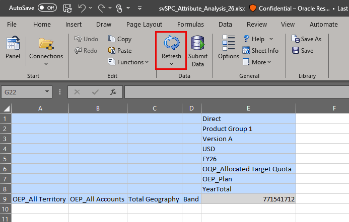

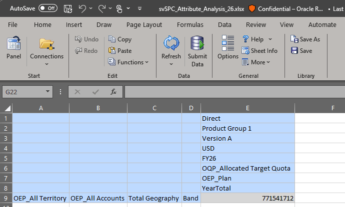

  1. Excelを起動し、svSPC_Attribute_Analysis_26.xlsxを開きます。
  2. Smart Viewリボンを選択し、「パネル」をクリックします。
    Smart Viewパネル
  3. 「共有接続」、「プライベート接続」または「最近使用」を使用して、Cloud EPMインスタンスに接続します。
    このチュートリアルでは、共有接続を使用します。
    共有接続
  4. サーバーの場合、「EPM Cloud」を選択します。
    EPM Cloud
  5. Smart Viewのリボンで、「リフレッシュ」をクリックします。
    リフレッシュ

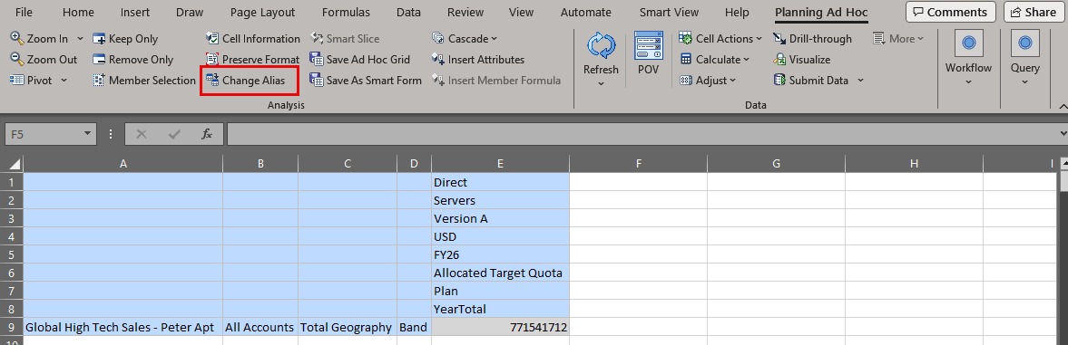

  7. 別名が表示されるようにするには、次のステップを実行します。
    • グリッドで勘定科目メンバーを選択し、「Planningアド・ホック」リボンで「別名の変更」をクリックします。
      別名の変更
    • 「デフォルト」を選択します
      デフォルト別名表
      メンバーの別名が表示されます。

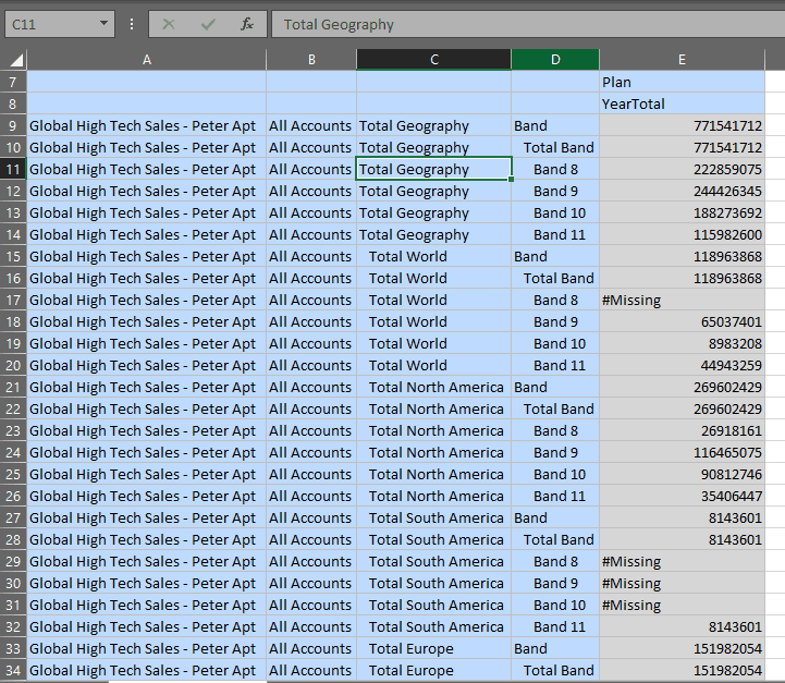

  1. 「Ad Hoc」グリッドで、「Band」をダブルクリックしてドリルダウンします。
    アドホック・グリッド
    合計バンドが表示されます。
    アドホック・グリッド
  2. 「アド・ホック」グリッドで、「合計バンド」をダブルクリックしてドリルダウンします。
    4つのバンドが表示されます。
    アドホック・グリッド

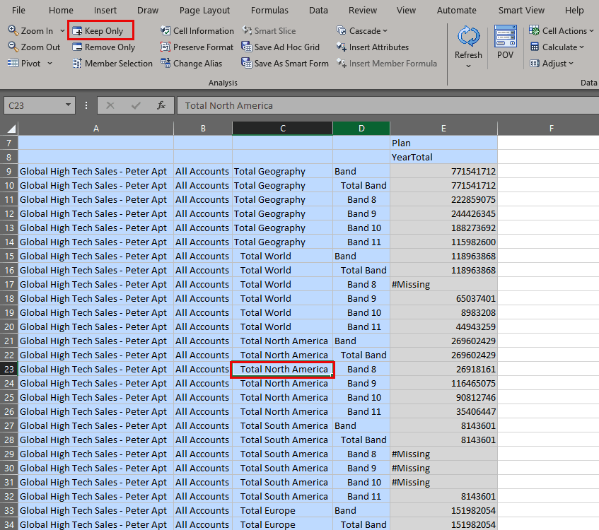

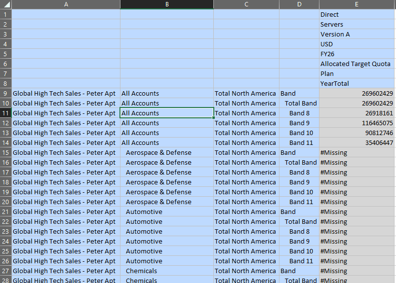

  4. Total North America (Band 8)メンバーを選択し、「Planning Ad Hoc」リボンで「Keep Only」をクリックします。
    アドホック・グリッド- 保持のみ
    ヒント :
    任意の北米メンバーを選択してドリルダウンできます。
    Total North Americaのデータがバンドごとに表示されます。
    アドホック・グリッド- 保持のみ

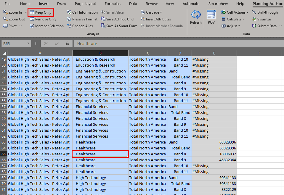

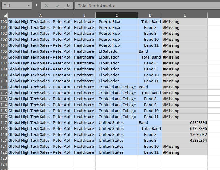

  6. Healthcare (Band 8)メンバーを選択し、「Planning Ad Hoc」リボンで「Keep Only」をクリックします。
    ヒント :
    ヘルスケア・メンバーのいずれかを選択できます。
    アドホック・グリッド
    ヘルスケア用のデータが表示されます。
    アドホック・グリッドはヘルスケアのみ保持

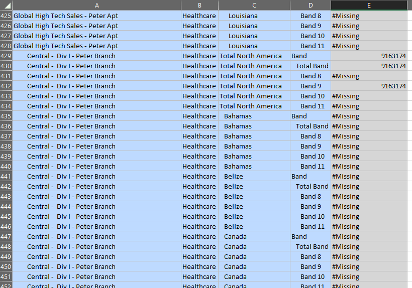

  7. 「Total North America」(バンド8)メンバーをダブルクリックしてドリルダウンします。
    ヒント :
    アメリカ合衆国が表示されます。
    Ad Hoc Gridアメリカ合衆国
  8. ドリルダウンするには、「United States」(バンド8)メンバーをダブルクリックします。
    ヒント :
    ドリルダウンするアメリカ合衆国のメンバーを選択できます。
    米国の子のデータが表示されます。
    アメリカ合衆国の子

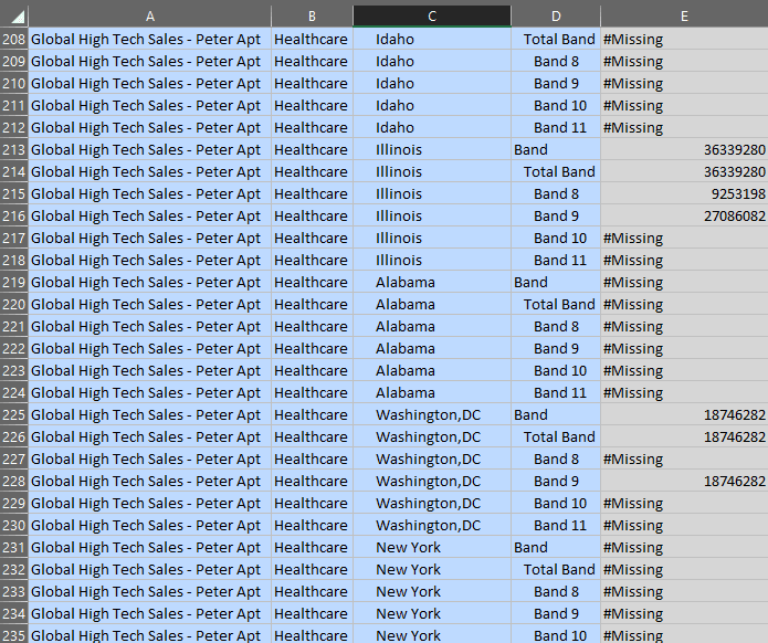

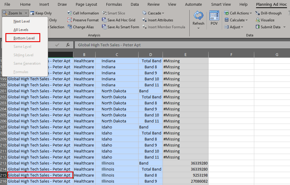

  9. Global High Tech Sales–Peter Apt (Illinois、 Band 8)メンバーを選択し、Planning Ad Hocリボンで「ズーム・イン」、「ボトム・レベル」の順に選択します。
    ヒント :
    Global High Tech Sales–Peter Aptメンバーのいずれかを選択してドリルダウンできます。
    ズームインします
    Peter Aptの組織のレベル0メンバーのデータが表示されます。
    アドホック・グリッド
