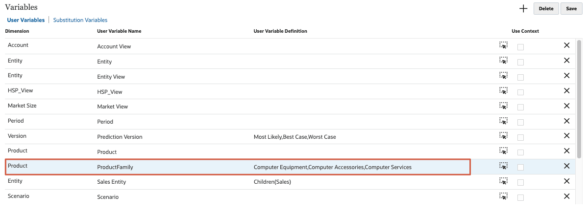

ユーザー変数の調整
この項では、Product Familyユーザー変数に値を追加します。

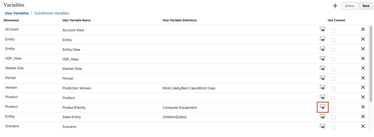

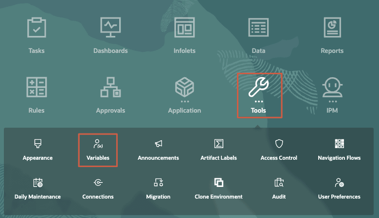

  1. ホーム・ページで「ツール」をクリックし、「ユーザー変数」の順にクリックします。
    ユーザー変数への移動

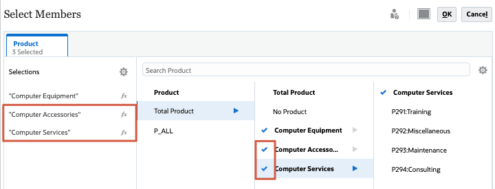

  2. 「ユーザー変数」のProductFamilyで、メンバー・セレクタ (メンバー・セレクタ)をクリックします。
    ProductFamilyのメンバーの選択

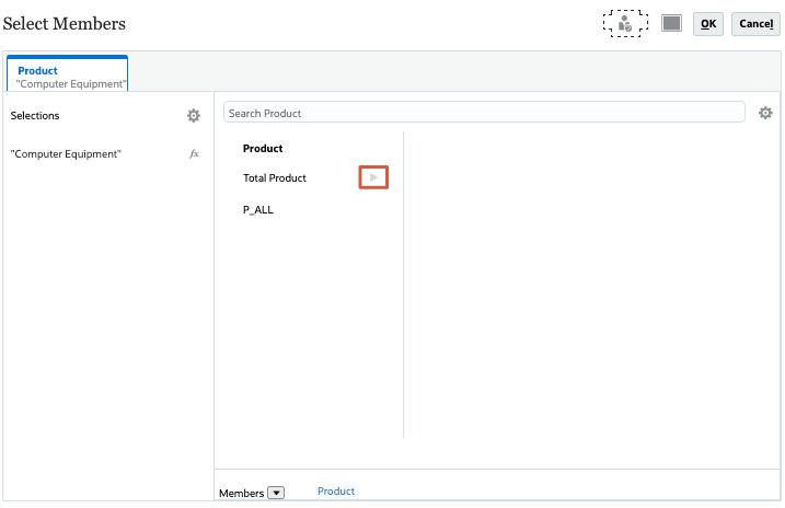

  3. 「メンバーの選択」で、「製品合計」の横にある矢印をクリックします。
    合計製品の展開
  4. 「Total Product」で、「Computer Accessories and Computer Services」を選択します。
    選択すると、左側の「選択」リストにメンバーが追加されます。
    メンバーを選択しています
  5. 「OK」をクリックします。
  6. Computer Accessories and Computer ServicesがProductFamilyに追加されていることを確認し、「Save」をクリックします。
    選択内容の確認と保存

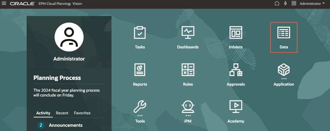

  1. ホーム・ページで、「データ」カードをクリックします。
    ホーム・ページ

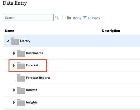

  2. 「データ入力」の「ライブラリ」で、「予測」を展開します。
    ライブラリおよび予測フォルダ

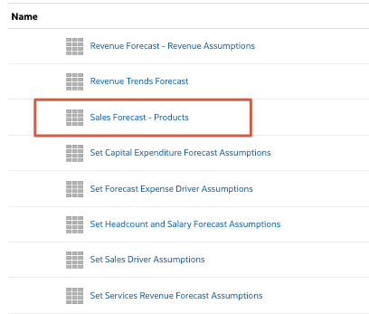

  3. 下にスクロールして、「販売予測- 製品」をクリックします。
    販売予測製品フォーム

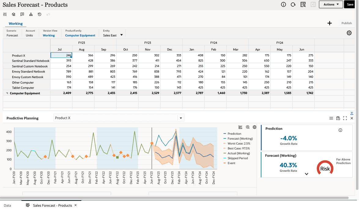

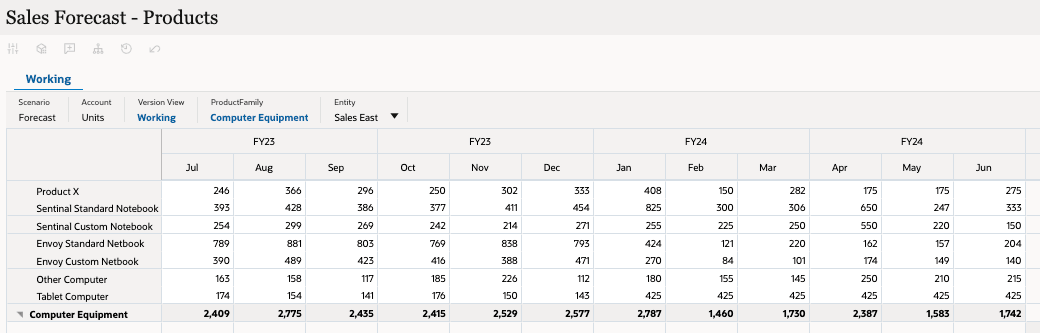

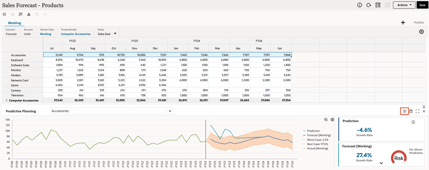

  4. フォームで、「Computer Equipment(コンピュータ機器)」の下の各製品の売上予測をレビューし、今後の計画時間間隔を確認します。
  5. フォーム・データ
  6. フォームの右上にある「アクション」をクリックし、「Predictive Planning」を選択します。
    「アクション」メニュー
    Predictive Planningを実行すると、フォームの各メンバーのすべての履歴データが取得されます。次に、高度な時系列予測手法を使用して、これらのメンバーの将来のパフォーマンスを予測します。予測結果は、フォームの下部に表示されます。
    Predictive Planningの結果

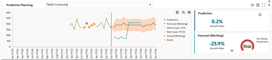

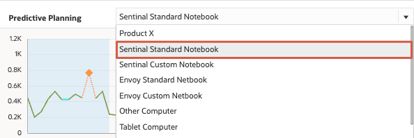

  7. 「Predictive Planning」セクションで、下矢印下矢印を使用して、ドロップダウンから「タブレット・コンピュータ」を選択します。
  8. Tablet Computersの予測結果を確認します。
    この製品の履歴データは、チャートの左側に緑色の系列として表示されます。基本ケースの予測は、右側に青色で表示されます。予測間隔は、最悪および最良のケースによってバインドされ、ベース・ケース予測の周りにオレンジ色のバンドとして表示されます。
    タブレットコンピュータの予測結果

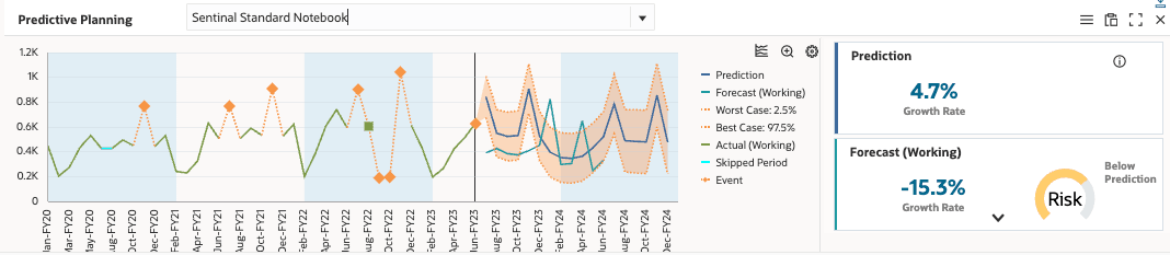

  9. ドロップダウンから、「Sentinal Standard Notebook」を選択します。
    Sentinal Standardノートブックの予測結果
  10. 予測と統計的予測を比較します。予測シナリオは、チャートの右側に明るい緑色の系列として表示されます。

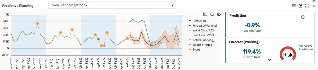

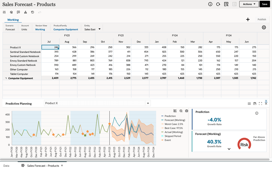

  11. ドロップダウンから、「Envoy標準ネットブック」を選択します。
  12. この製品の予測結果を確認します。
    右側には、各シリーズのキー・メトリックを含む情報ボックスが表示されます。
    「成長率」メトリックを使用すると、プランナは任意の2つのシリーズをすばやく比較できます。表示された成長率に基づいて、予測は統計的予測よりもはるかに攻撃的です。右側のゲージは、この製品の販売目標を達成するための高リスクを反映しています。

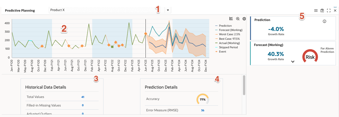

  1. メンバー選択ドロップダウン: フォーム上の任意のメンバーを選択して、予測プランニング結果を表示します。
  2. チャート領域: 選択したメンバーのデータが表示されます。履歴実績データがチャートの左側に表示されます。縦線で分割されたチャートの右側に、将来の時間範囲の予測および予測データが表示されます。チャート領域には、最良ケース(オプティミスティック)および最悪ケース(ペシミスティック)シナリオのデータも含まれています。
  3. 履歴データ詳細: 予測アルゴリズムの実行に使用される履歴データに関する情報を提供します。これには、履歴観測の数、欠損値、外れ値、季節性の存在などが含まれます。
  4. 予測詳細: 最適なアルゴリズムの予測出力の詳細を提供します。Predictive Planningは、履歴データに対して一連の時系列予測アルゴリズムを実行し、指定されたメンバーに対して最適な精度を提供するアルゴリズムから出力を選択します。これは、他のアルゴリズムと比較して最も精度の高いアルゴリズムの名前を示し、RMSEおよび精度メトリックを提供します。
  5. 情報ボックス: チャートの右側にある各シリーズの統計サマリーを提供します。通常、シリーズごとに1つのボックスが表示されます。ボックスの順序は、凡例の系列の順序と一致します。
    • 増加率統計は、各ボックス内で、ある系列と別の系列を比較するためのキー・メトリックとして提供されます。
    • 成長率の横にリスク・ゲージが追加され、予測を上回る、または下回るシナリオの確率が示されます。

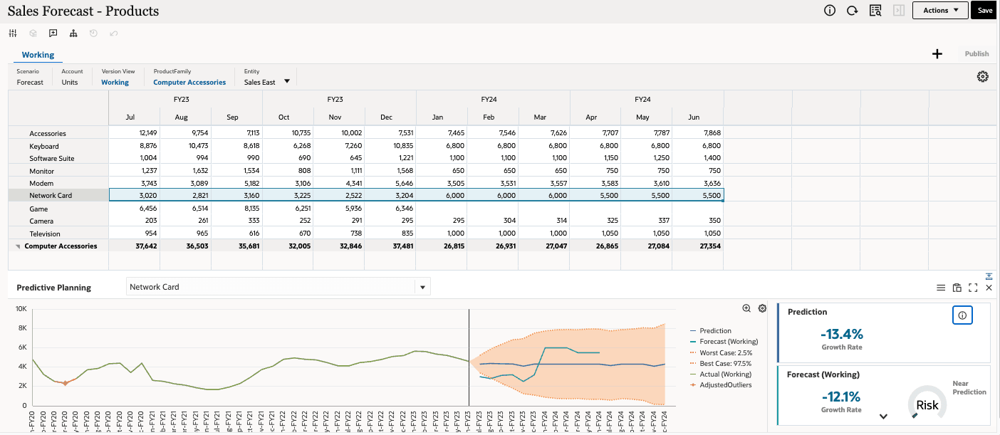

この例では、製品「Network Card」が選択されています。下部のパネルに予測結果を表示できます。履歴データは、チャートの左側に緑色の系列として表示されます。基本予測は、右側に青で表示されます。予測間隔は、最悪および最良のケースによってバインドされ、基本予測の周りにオレンジ色のバンドとして表示されます。履歴データは増加傾向にあり、明らかな季節性はありません。
ヒント :

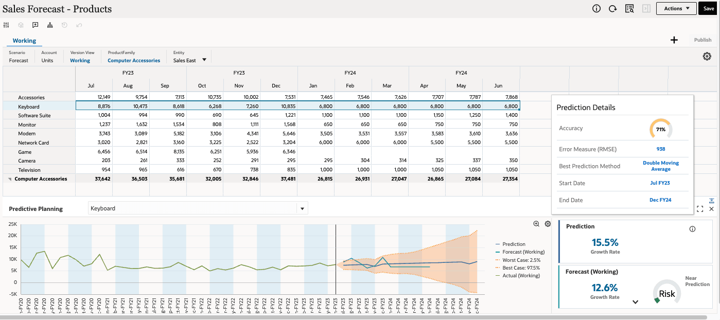

予測の詳細を表示するには、右側の「予測」パネルの情報アイコンをクリックします。

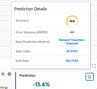

この製品カテゴリの予測出力は、最も低いエラー・メジャー(RMSE)が461であるため、「減衰トレンド非季節」メソッドからのものです。予測の精度は70%であり、これは発生の可能性です。
予測の詳細

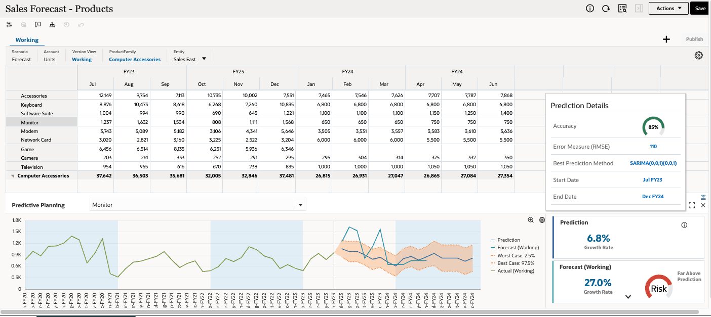

ここでは、Sales EastエンティティのMonitor製品の予測結果を確認します。
最適プレディクション手法
Monitor製品カテゴリの過去の売上高は、8月と12月のピークに達し、毎年1月に最も低い売上が見られます。Seasonal ARIMA (SARIMA)メソッドは、この製品カテゴリで最も正確な結果を生成します。興味深いことに、チャートはデータの季節性を「季節バンド」として捉えています。
季節データ

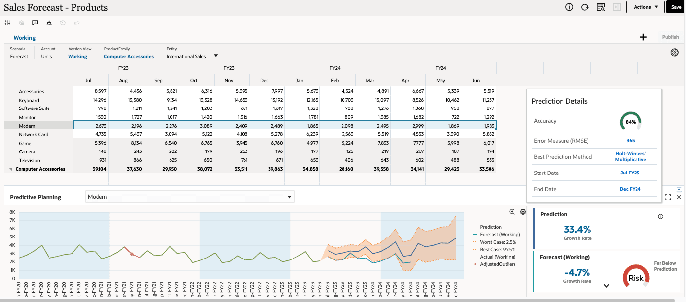

International SalesエンティティのAccessories製品の予測結果を表示します。
アクセサリ
過去の実際の売上は季節性を示しますが、明らかな傾向はありません。Holt-Wintersの乗法法は、指定されたシナリオで最も正確な結果を提供します。

Sales Eastエンティティのキーボード製品の予測結果を次に示します。
キーボード
実績売上の履歴には季節データが表示されます。履歴データ・ポイントはかなり多く、「二重移動平均」メソッドを使用すると、特定のシナリオで最も正確な結果が得られます。

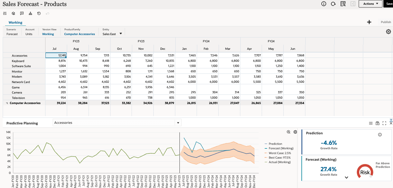

  1. 「販売予測- 製品」のPOVで、ProductFamilyを「コンピュータ・アクセサリ」に設定します。
    POV
    ヒント :
    予測結果が表示されない場合は、Predictive Planningを再実行する前に、フォームをクローズして再オープンしてください。
  2. 「処理」をクリックし、「Predictive Planning」を選択します。

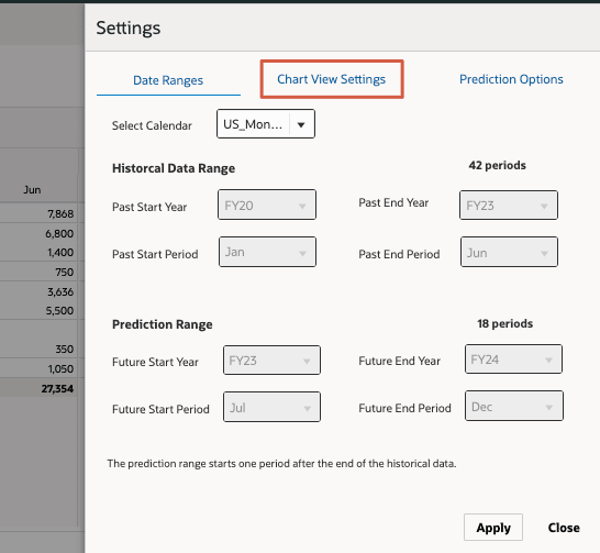

  3. 「Predictive Planning」セクションで、右側の設定(設定)をクリックします。
    設定

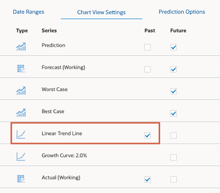

  4. 「設定」で、「チャート・ビュー設定」タブをクリックします。
    チャート・ビュー設定

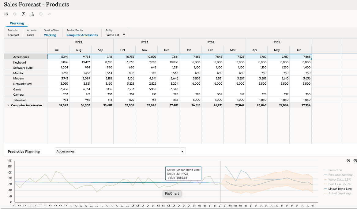

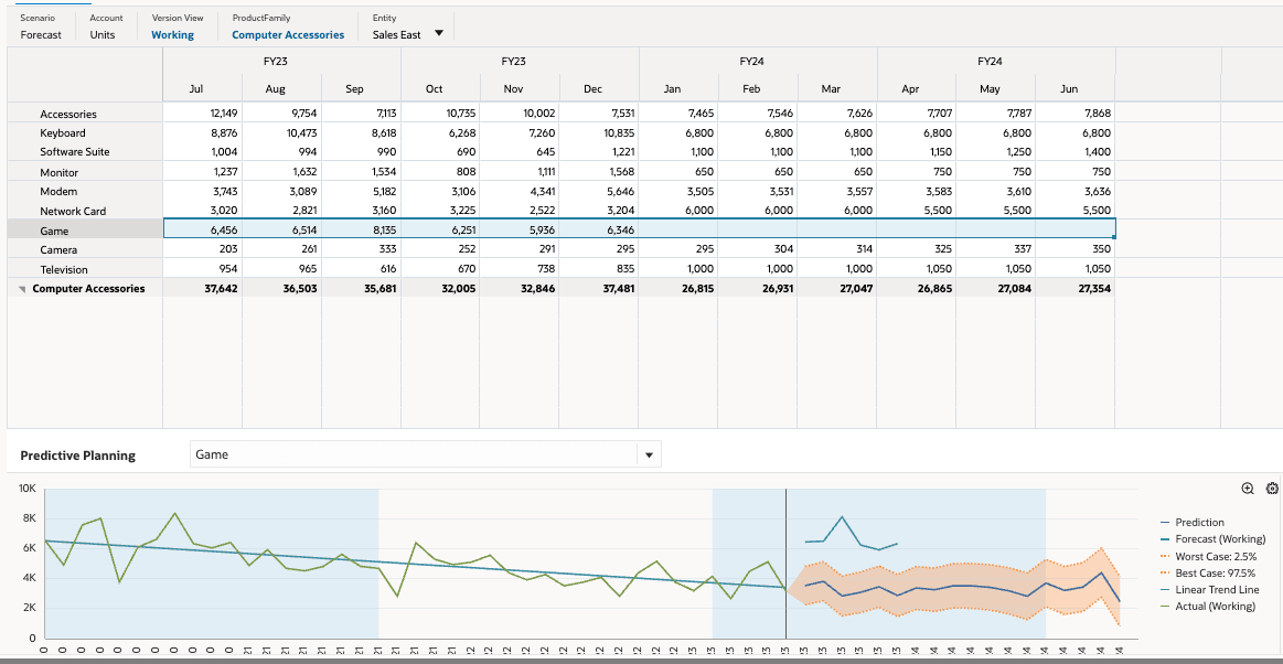

  5. チャート・ビュー設定で、「線形トレンド線- 過去」を選択します。
    線形トレンド線
  6. 「適用」をクリックします。
    選択した製品の売上履歴のトレンド線がチャートに表示されます。
    トレンド線
  7. Predictive Planningで、ドロップダウンから「ゲーム」を選択します。
    売上が減少傾向にあることに注意してください。
    ゲームトレンドライン

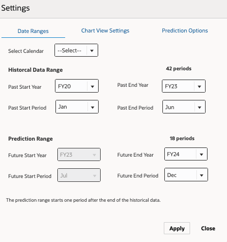

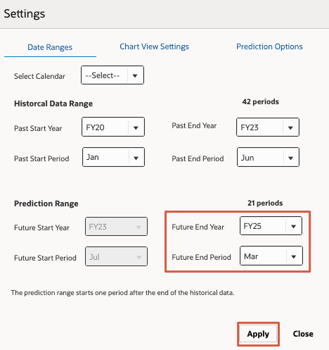

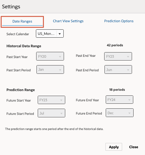

  9. 「設定」で、「日付範囲」タブが表示されていることを確認します。
    日付の範囲
  10. 「カレンダの選択」ドロップダウンで、US_Monthlyカレンダの選択内容を削除し、「-- 選択-- 」に設定します。
    カレンダの選択
    日付範囲の選択を変更できるようになりました。
    日付範囲オプション
    ヒント :
    「日付範囲」でカレンダを選択すると、履歴データ範囲および予測範囲カレンダ・オプションは、そのカレンダに定義したオプションから取得されます。変更するには、IPMクラスタ内の「Configure」カードの「Calendar」水平タブでカレンダを変更する必要があります。日付範囲でカレンダを選択しない場合、履歴日付範囲とプレディクション日付範囲を手動で設定できます。
  11. 「予測範囲」で、次のドロップダウン・オプションを選択し、「適用」をクリックします。
    • 将来の終了年: FY25
    • 将来の終了期間: 3月
    将来の終了期間
    予測/将来の時間範囲が2025年3月まで3か月延長されることに注意してください。

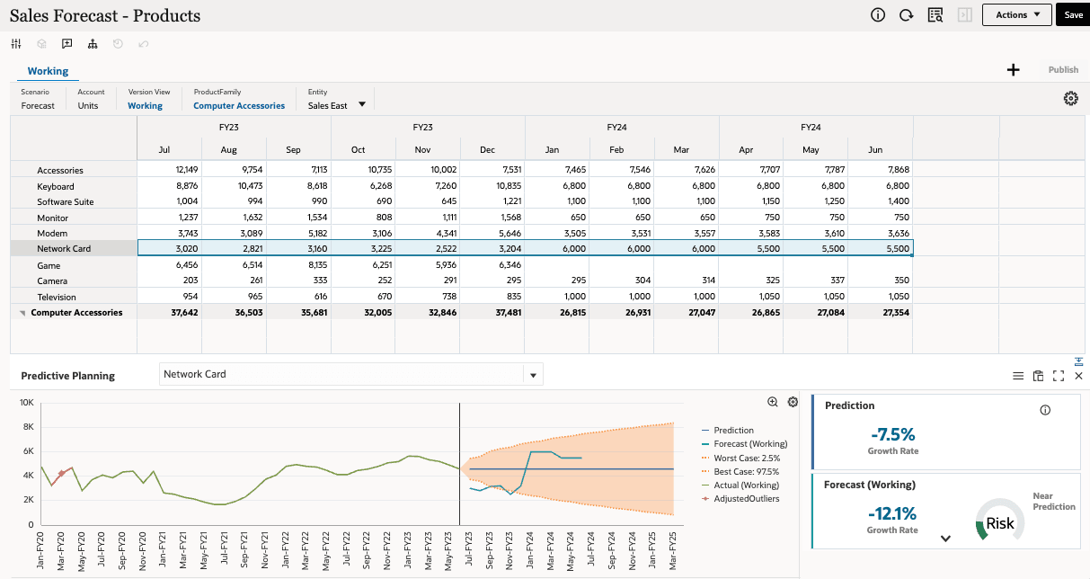

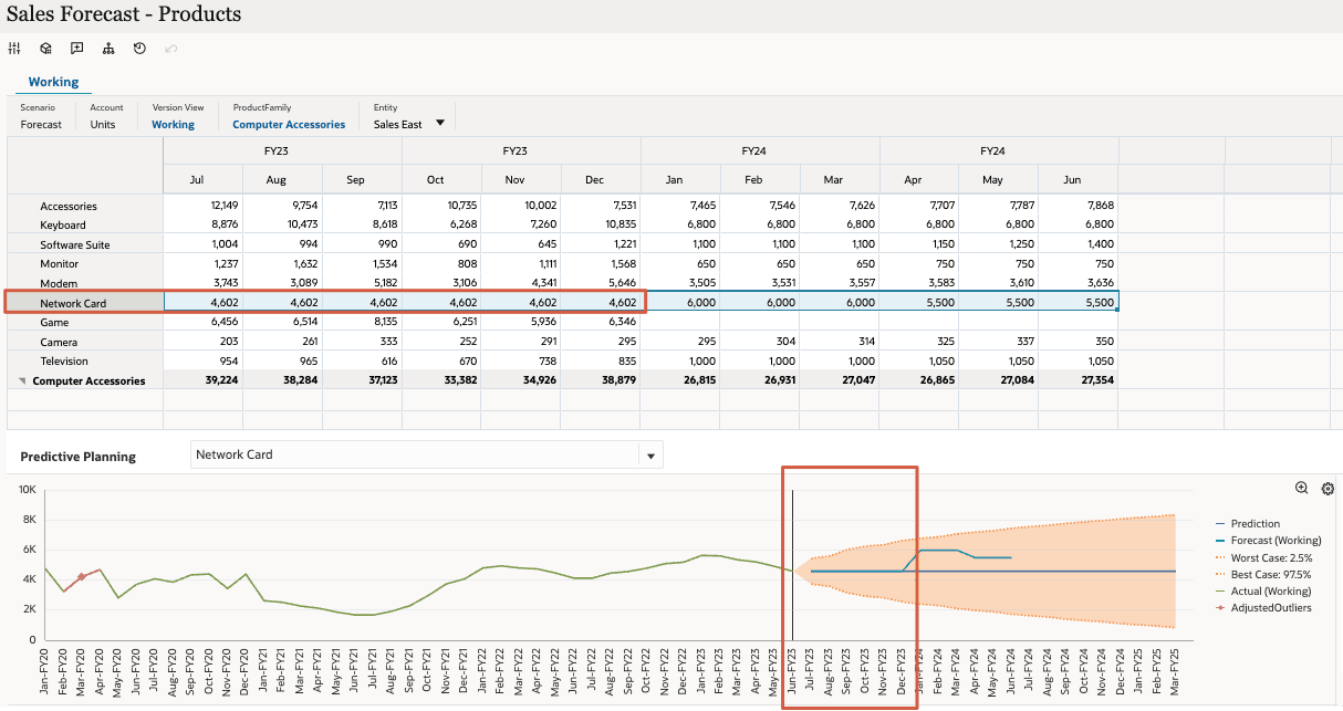

  4. グリッドで、「ネットワーク・カード」行を選択して、この製品の統計予測に対する予測を表示します。
    ネットワーク・カード

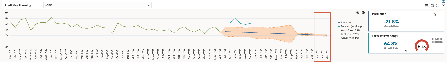

    ネットワーク・カード製品の予測は、予測シナリオより低いようです。予測を下方調整できます。最初に予測範囲にズーム・インし、チャートのシリーズをドラッグして手動で予測を調整します。
  5. ズーム・イン(ズーム・イン)をクリックすると、チャートの将来の開始期間の部分が展開表示で表示されます。
  6. ズーム・オン
  7. 展開された結果を表示します。
  8. 展開ビュー
  9. 予測値が予測値より低い月については、系列で調整して相互に整合させます。チャートの凡例の予測(作業中)アイテムをクリックして、データ・ポイントを表示します。次に、チャート内の線またはデータ・ポイントを手動でドラッグします。7月から12月までのグリッドの値を手動で調整し、「保存」をクリックすることもできます。

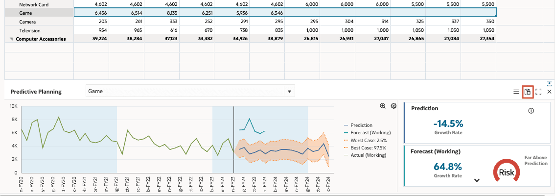

予測の実行後、現在の予測シナリオと予測を比較し、必要に応じてデータを調整できます。前のトピックでは、予測シリーズと予測を比較して手動で予測シリーズを調整することによって、この方法を確認しました。または、予測シリーズをコピーして予測シリーズに貼り付けることもできます。
  1. 「販売予測- 製品」で、Predictive Planningの計算が実行されたことを確認します。
    販売製品フォーム

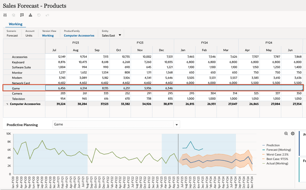

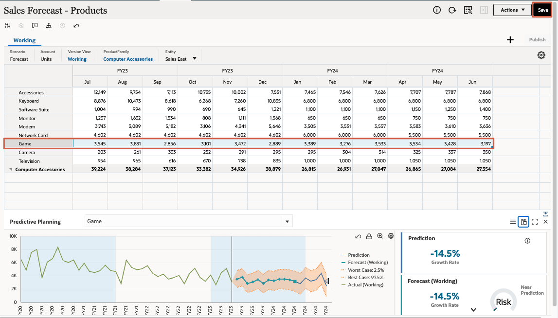

  2. グリッドで、「ゲーム」行を選択して、この製品の統計予測に対する予測を表示します。
    ゲーム製品

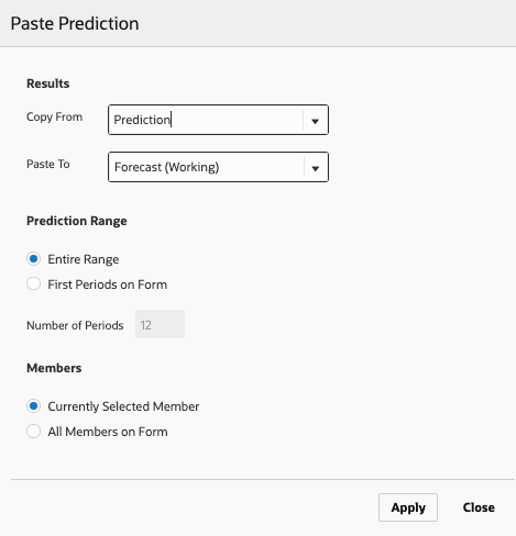

  3. 「Predictive Planning」セクションの右上にある貼付け(「貼付け」)をクリックします。
    ゲームペースト
  4. 「予測の貼付け」で、デフォルトの選択を確認してそのまま使用し、「適用」をクリックします。
    貼付け
  5. Game製品のForecastシナリオに貼り付けられた予測結果を確認し、「保存」をクリックします。
    変更の保存
