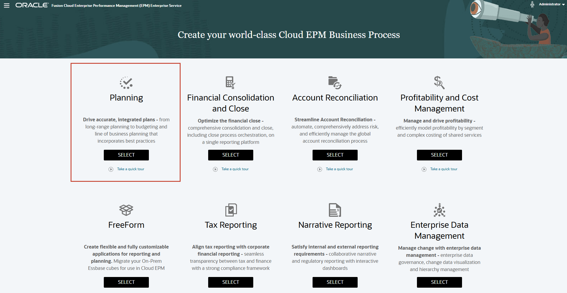

  1. 「Enterprise」ランディング・ページのPlanningで、「SELECT」をクリックします。
    ランディングページ

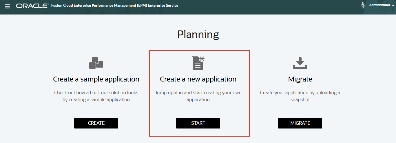

  2. Planningのランディング・ページで、「新規アプリケーションを作成します」の「開始」をクリックします。
    計画ランディング・ページ

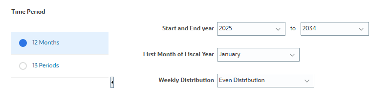

  5. 「詳細」の「期間」で、デフォルトの12か月を受け入れます。
  6. 「開始年」と「終了年」が2025から2034であることを確認します。
  7. 次のデフォルトの期間選択を受け入れます。
    詳細 Value
    会計年度の最初の月 年1月
    週次配分 均一に分布
  8. 選択内容を確認します。
    期間選択

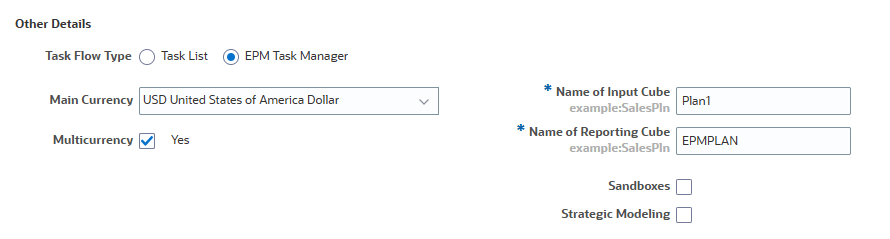

  9. 「その他の詳細」で、すべてのデフォルトの選択を受け入れ、「次へ」をクリックします。
    複数通貨

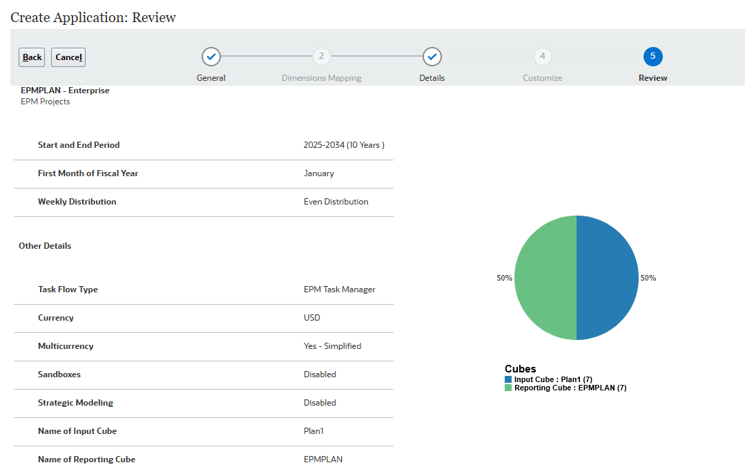

  10. アプリケーションの詳細を確認し、「作成」をクリックします。
    応募詳細の確認

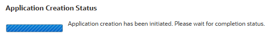

    アプリケーション作成プロセスが完了するまでに時間がかかります。
    アプリケーション作成ステータス- アプリケーションの作成

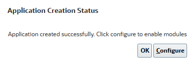

    アプリケーション作成プロセスが完了すると、情報メッセージが表示されます。
    「OK」をクリックしてホーム・ページに進むか、「構成」をクリックしてモジュールの構成ページに進みます。
    アプリケーション作成ステータスは完了しました
  11. 「構成」をクリックします。

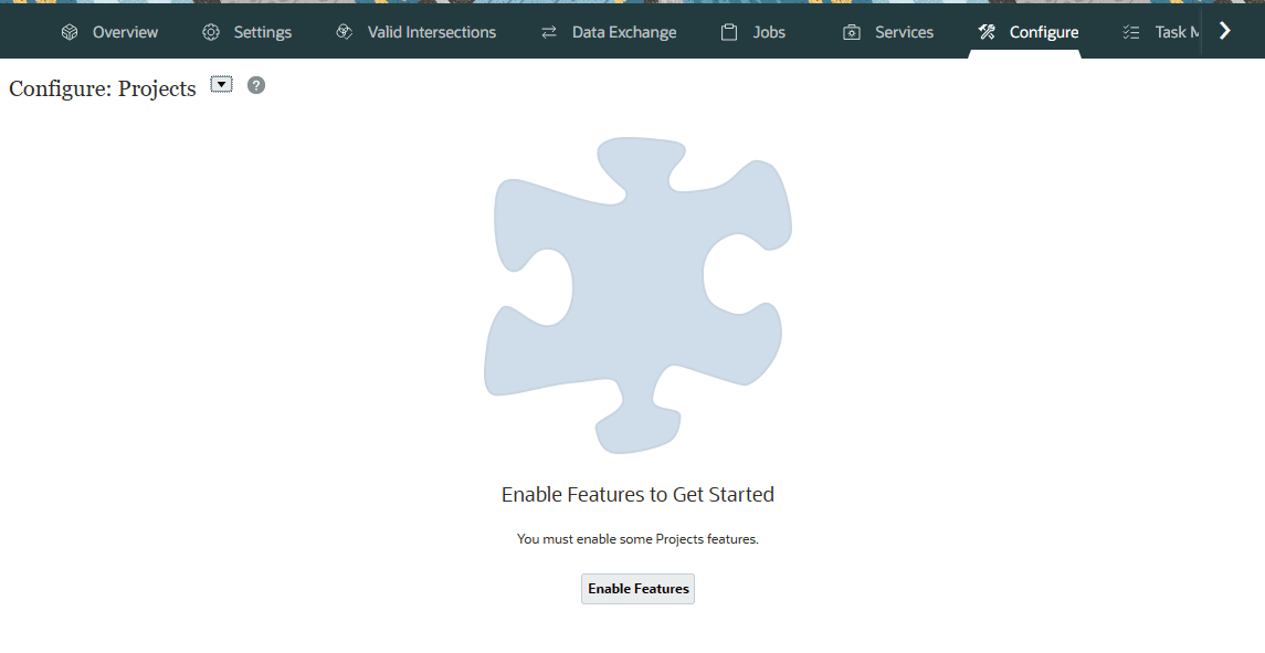

  1. 「構成」ページで、ドロップダウン・リストから「プロジェクト」を選択します。
    ページの構成
    プロジェクトの構成ページが表示されます。
    プロジェクト用設定ページ
  2. プロジェクトの構成ページで、「機能の有効化」をクリックします。

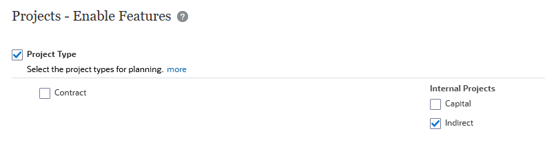

  3. 「機能を有効化」で、「プロジェクト・タイプ」を選択し、「内部プロジェクト」で「間接」を選択します。
    プロジェクト・タイプの選択
    契約、資本および間接プロジェクト・タイプを有効にできます。このチュートリアルでは、間接プロジェクトを有効にします。
    間接プロジェクトにはコスト影響がありますが、収益は発生しません。プロジェクトが間接として分類される場合、プロジェクトの費用予算策定のみを行うことができます。ただし、プロジェクトの財務または非財務ベネフィットをプランニングできます。

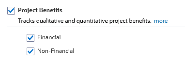

  4. 「プロジェクトの福利厚生」を選択し、「財務」および「非財務」を選択します。
    プロジェクト・ベネフィット
    間接プロジェクトや資本プロジェクトでは、プロジェクト資産を分析するもう1つの方法としてプロジェクト・ベネフィットの追跡があります。プロジェクト・ベネフィットをプランニングすることで、財務ベネフィットを数値化することができ、プロジェクトのニーズの正当化に役立ちます。プロジェクトの非財務ベネフィットをプランニングすることもできます。これは、プロジェクトを正当化し、プロジェクトの成功を判断するために役立ちます。

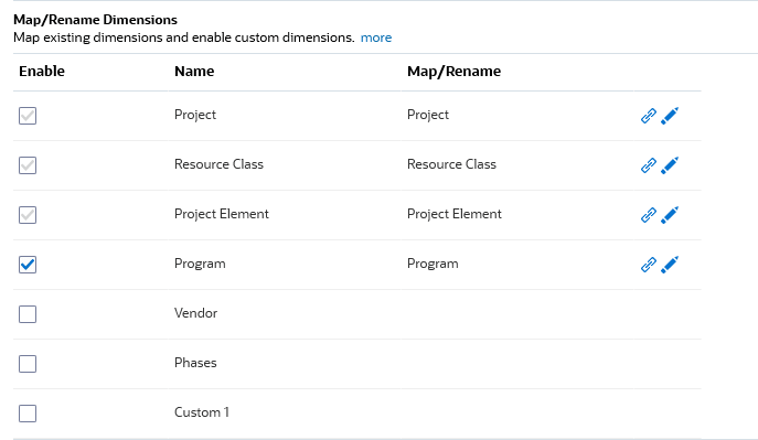

  6. 「ディメンションのマップ/名前変更」まで下にスクロールします。
  7. 「ディメンションのマップ/名前変更」で、「プログラム」で「有効化」を選択します。
    ディメンションのマップ/名前変更

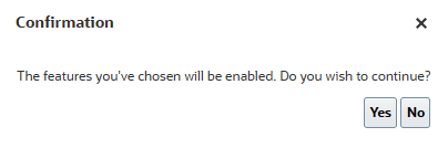

  8. 右上にある「有効化」をクリックします。
  9. 確認メッセージで、「Yes」をクリックします。
    確認メッセージ

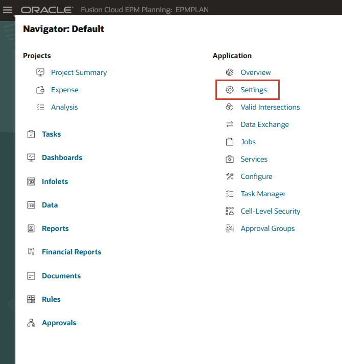

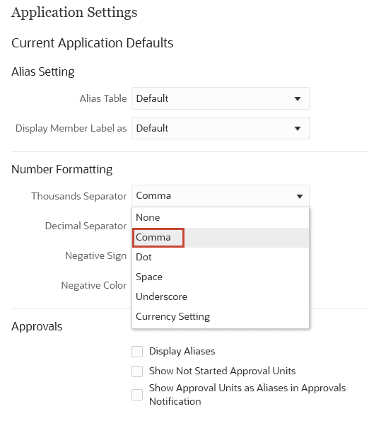

  1. ナビゲータ (ナビゲータ)をクリックし、「アプリケーション」で「設定」をクリックします。
    アプリケーション設定に移動します
  2. 「アプリケーション設定」の「数値書式設定」で、3桁ごとの区切り文字を「カンマ」に設定します。
    3桁区切り

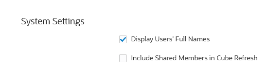

  3. 「システム設定」で、「ユーザーの氏名の表示」を選択します。
    システム設定
  4. 「保存」をクリックします。
  5. 情報メッセージから、「OK」をクリックします。

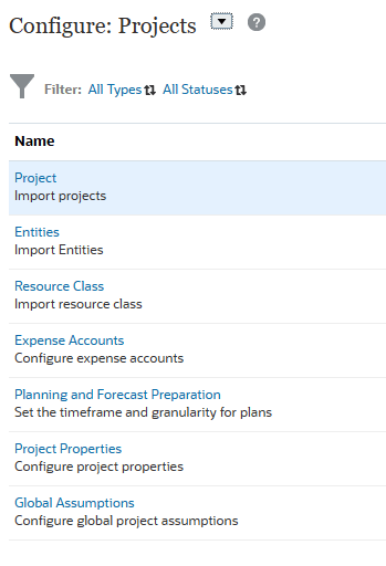

エンティティのインポート
この項では、構成プロセスの一部としてエンティティをインポートします。

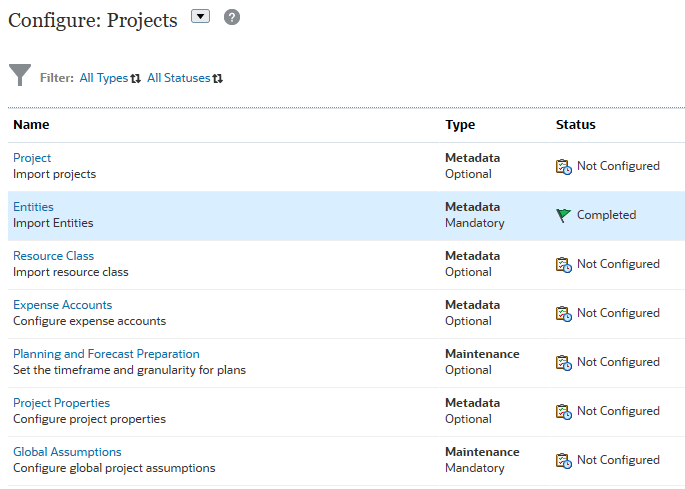

  1. ナビゲータ (ナビゲータ)をクリックし、「アプリケーション」で「構成」をクリックします。

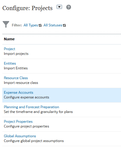

  2. 「構成」ページで、ドロップダウン・リストから「プロジェクト」を選択します。
    「プロジェクトの構成」ページには、有効な機能が表示されます。これで、コンポーネントの構成を開始できます。
    プロジェクト・コンポーネント
  3. 「エンティティ」をクリックします。

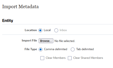

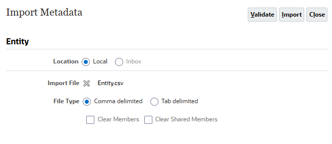

  4. 「エンティティのメタデータのインポート」で、「参照」をクリックします。
    「メタデータのインポート」ダイアログ
    ノート:
    ブラウザによっては、ボタン・ラベルに「ファイルの選択」または「参照」が表示される場合があります。
  5. Entity.csvを保存した場所に移動し、選択するか開きます。
    選択すると、次のように表示されます。
    エンティティのインポート
  6. 「インポート」をクリックします。

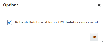

  7. 「オプション」で、「メタデータのインポートが成功した場合にデータベースのリフレッシュ」を選択して「OK」をクリックします。
    「オプション」ダイアログが表示されます。

  10. プロジェクトの構成ページで、エンティティのステータスを確認します。
    エンティティ・ステータスのインポート

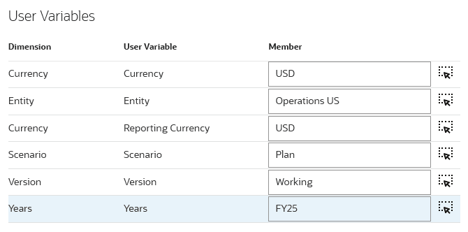

ユーザー変数への値の割当て
ユーザー変数は、ビジネス・プロセスの作成時に追加されました。ユーザー変数がフォームでフィルタとして機能し、プランナは特定のメンバーのみに集中することができます。この項では、ユーザー変数の値を設定します。

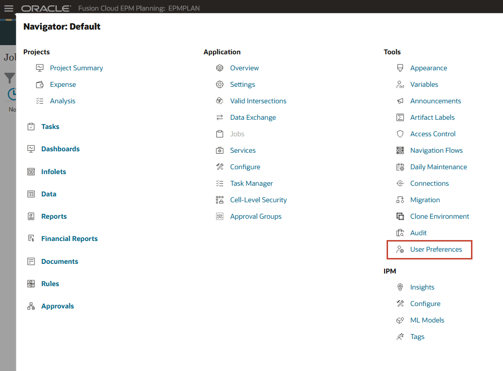

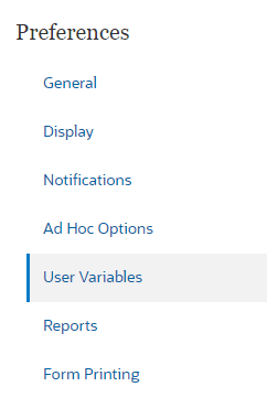

  1. ナビゲータ (ナビゲータ)をクリックし、「ツール」で「ユーザー・プリファレンス」をクリックします。
    ユーザー・プリファレンス
  2. 左側の「ユーザー変数」をクリックします。
    ユーザー 変数
  3. 各変数について、そのメンバー・セレクタ (メンバー・セレクタ)をクリックして、変数の値としてメンバーを選択します。
    ユーザー変数 メンバー
    通貨 USD
    エンティティ オペレーションUS
    レポート通貨 USD
    Scenario プラン
    Version 作業中
    年 FY25
  4. 選択内容を確認して、「保存」をクリックします。
    選択したメンバーを持つユーザー変数
  5. 情報メッセージで、「OK」をクリックします。
    情報メッセージ

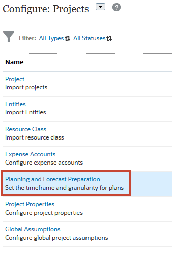

プランの時間枠および粒度の設定
この項では、プロジェクト・プランの期間および期間の粒度を設定します。
  3. プロジェクトの構成ページで、「計画および予測の準備」をクリックします。
    プランニングと予測の準備
    「計画および予測の準備」ダイアログが表示されます。

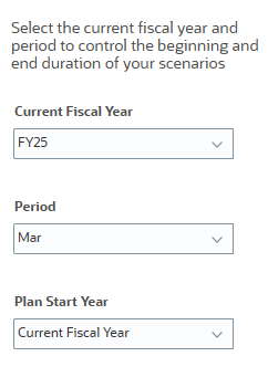

  4. 「期間」で、「3月」を選択します。
  5. 「プラン開始年」で、「現在の会計年度」を選択します。

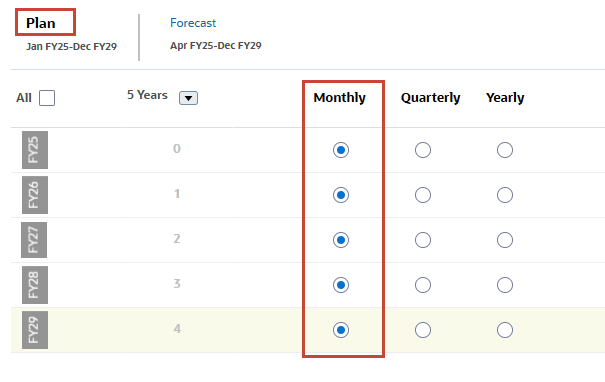

  6. 選択内容の確認:
    会計年度詳細
  7. 「計画」では、すべての年を「月次」に設定します。
    月次計画
    通常、プロジェクトは毎月詳細に計画および計算されます。組織で別の期間を使用する予定がある場合は、アプリケーションで適切な期間を選択してください。

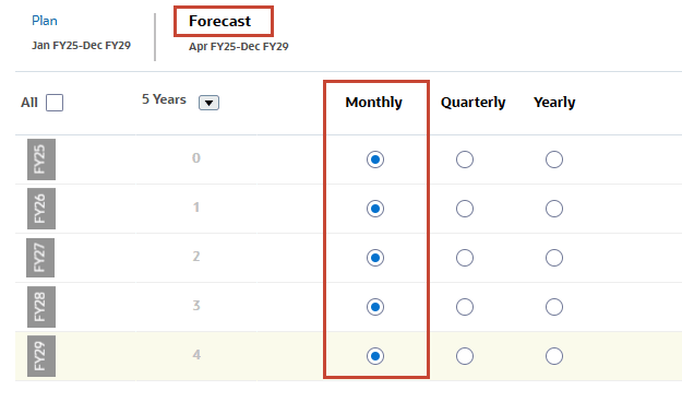

  8. 「予測」をクリックします。
  9. 予測の場合は、すべての年を「月次」に設定します。
    月次予測

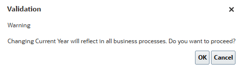

  10. 「保存」をクリックします。
  11. 検証メッセージで、「OK」をクリックします。
    確認メッセージ
  12. 「閉じる」をクリックします。

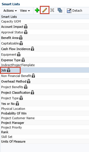

ジョブ・スマート・リストの確認

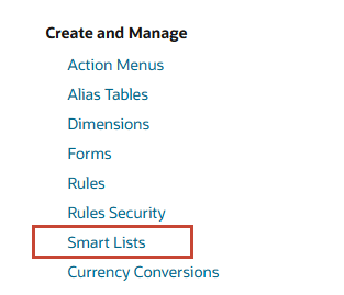

  1. ナビゲータ (ナビゲータ)をクリックし、「作成および管理」の下の「スマート・リスト」をクリックします。
    スマートリストの作成

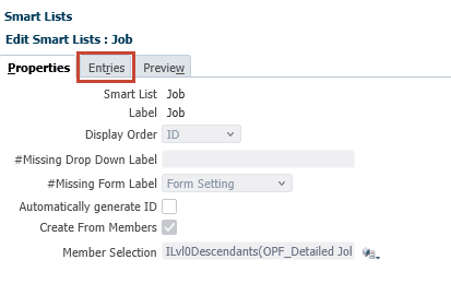

  2. 使用可能なスマート・リストから、「ジョブ」を選択し、編集(編集)をクリックします。
    ジョブ・スマート・リストの編集
  3. 「エントリ」タブをクリックします。
    「エントリ」タブ
  4. OPF_Detailed_Jobsプレースホルダ(
    スマート・リストのエントリ
    )以外のジョブ・エントリはありません。
  5. 「取消」をクリックします。

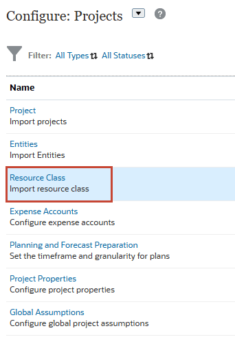

  1. プロジェクトの構成ページで、「リソース・クラス」をクリックします。
    リソース・クラス

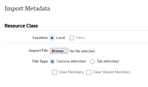

  2. 「リソース・クラスのメタデータのインポート」で、「参照」をクリックします。
    ファイルの選択
    ノート:
  3. Resource_Class.csvを保存した場所に移動し、選択するか開きます。
    選択すると、次のように表示されます。
    リソースをインポート
  4. 「インポート」をクリックします。
    スマートリストの作成
    ジョブ・スマート・リストの編集
    「エントリ」タブ
  4. 追加されたスマート・リスト・エントリを確認します:
    スマート・リストのエントリ
  5. 「取消」をクリックします。

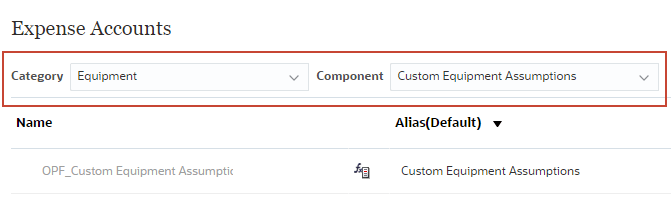

  3. プロジェクトの構成ページで、「費用勘定」をクリックします。
    費用勘定

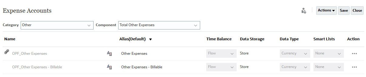

  4. 「カテゴリ」および「コンポーネント」ドロップダウン・リストの選択内容を変更して、事前定義済の費用勘定をレビューします。
    費用勘定
  5. 「カテゴリ」で、「その他」を選択します。
  6. 「コンポーネント」で、「その他経費合計」を選択します。

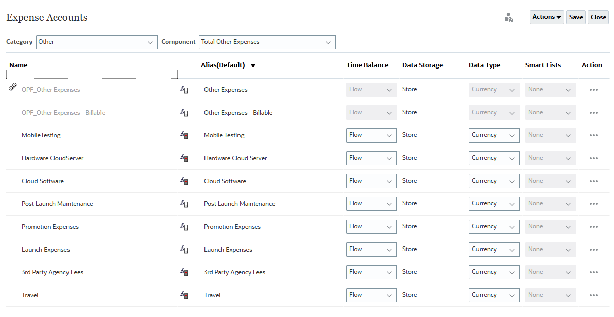

  7. このカテゴリおよびコンポーネントの費用勘定をレビューします。
    その他の費用
  8. 「アクション」をクリックして「インポート」を選択します。
    インポート
  9. 「インポート」ダイアログで、「参照」をクリックします。
    インポート・ダイアログ
    ノート:
  10. Expenses.xlsxを保存した場所に移動し、選択するか開きます。
    インポートが完了すると、選択したカテゴリおよびコンポーネントの「費用勘定」ダイアログにメンバーが追加されます。

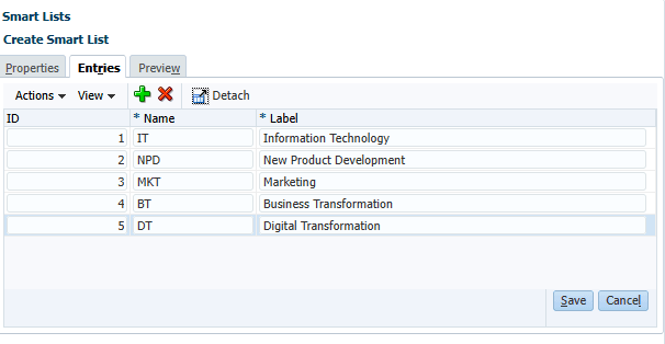

プロジェクト・カテゴリ・スマート・リストの作成
    スマートリストの作成

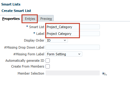

  2. 作成 (「作成」をクリックします)
  3. 次のプロパティを入力します。
    プロパティ Value
    スマート・リスト Project_Category
    ラベル プロジェクト・カテゴリ
  4. スマート・リストの名前とラベルが正しく入力されたことを確認し、「エントリ」タブをクリックします。
    スマート・リスト・プロパティ
  5. 「エントリ」で、「アクション」をクリックし、「追加」を選択します。
    エントリの追加中
  6. デフォルトのIDをそのまま使用し、次のプロパティを入力します。
    名前 ラベル
    IT 情報技術
  7. ステップ5から6を繰り返して、次のエントリを追加します。
    名前 ラベル
    NPD 新製品開発
    マーケティング Marketing
    BT ビジネスの変革
    DT デジタル変革
  8. エントリを確認し、「保存」をクリックします。

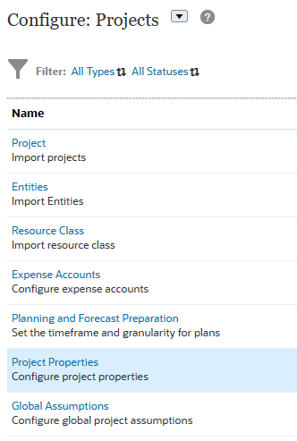

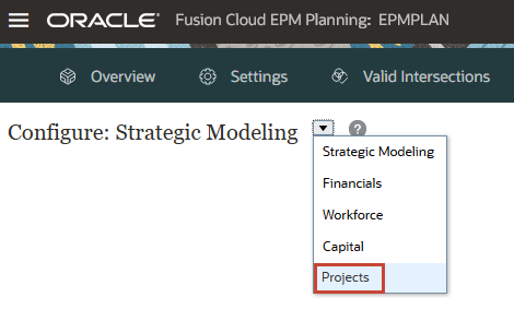

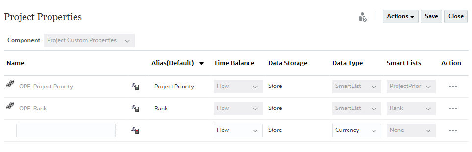

  3. プロジェクトの構成ページで、「プロジェクト・プロパティ」をクリックします。
    プロジェクトのプロパティ

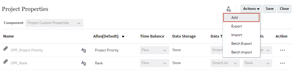

  4. プロジェクト・プロパティで、「アクション」をクリックし、「追加」を選択します。
    プロジェクトのプロパティ
    「プロジェクト・プロパティ」ダイアログに新規行が追加されます。
    新規の行

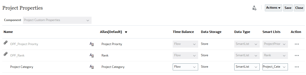

  5. 次のメンバー・プロパティを入力します。
    プロパティ Value
    名前 プロジェクト・カテゴリ
    エイリアス プロジェクト・カテゴリ
    タイム・バランス フロー
    データ・タイプ SmartList
  6. 入力内容を確認し、「保存」をクリックします。
    プロジェクト・カテゴリ

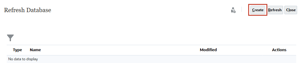

  9. プロジェクトの構成ページで、「アクション」をクリックし、「データベースのリフレッシュ」を選択します。
    データベースのリフレッシュ
  10. 「データベースのリフレッシュ」で、「作成」をクリックします。
    ジョブの作成

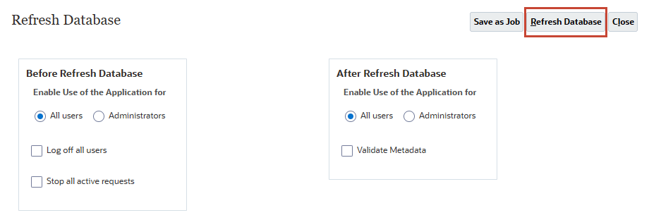

  11. 次の「データベースのリフレッシュ」で、すべてのデフォルトの選択を受け入れて、「データベースのリフレッシュ」をクリックします。
    データベースのリフレッシュ
  12. プロンプトが表示されたら、「リフレッシュ」をクリックします。
    データベース・プロンプトのリフレッシュ
    データベースのリフレッシュが完了するまでに時間がかかります。

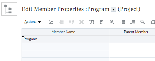

プログラム属性へのメンバーの追加
この項では、Program属性にメンバーを追加します。
  1. 上部のカードから、「概要」をクリックします。
    概要

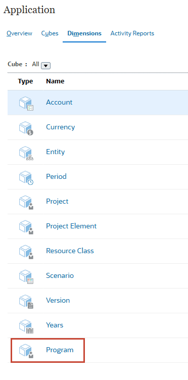

  2. アプリケーションで、「ディメンション」をクリックします。
    サイズ
  3. 「キューブ」で、「すべて」を選択します。
    キューブ
  4. 「プログラム」をクリックします。
    プログラム
    プログラムのメンバー・プロパティの編集が表示されます。
    プログラム・メンバーのプロパティ

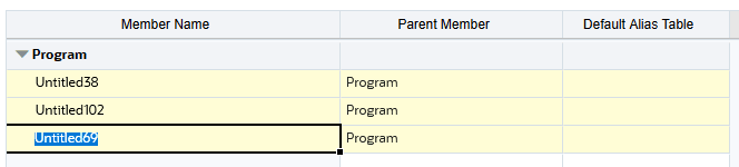

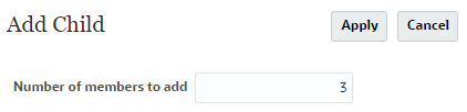

  5. 子の追加 (「子の追加」)をクリックします。
  6. 「子の追加」で、「追加するメンバー数」で、3と入力し、「適用」をクリックします。
    子の追加
    グリッドに3行追加されました。
    新しい行

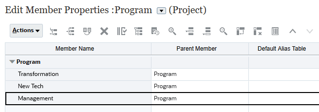

  7. 無題のメンバー名を次のように置き換えます。
    • 変換
    • 新技術
    • 管理
    新規メンバーの保存

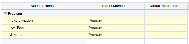

    グリッド・セルは、エントリが保存されたことを確認するために色が変わります。
    保存済エントリ
