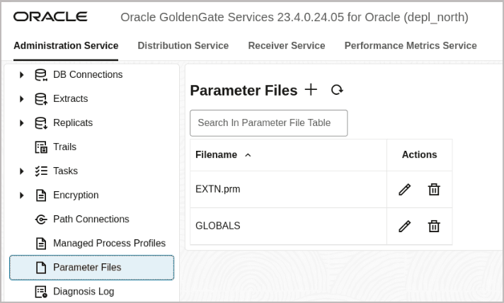

パラメータ・ファイルへのアクセス
Administration Serviceの左側のナビゲーション・ペインの「パラメータ・ファイル」オプションから、Extract、Replicatおよびグローバル・パラメータ・ファイルを表示して構成します。 Extract、ReplicatプロセスおよびGLOBALSパラメータ・ファイルのパラメータ・ファイルを追加、編集、削除します。
パラメータ・ファイルの様々なオプションを使用するには:
  1. 「パラメータ・ファイル」オプションをクリックします。
    既存のパラメータ・ファイルのリストがGLOBALSパラメータ・ファイルとともに表示されます。
  2. いずれかのパラメータ・ファイルを選択すると、選択したファイルを編集または削除するオプションが表示されます。GLOBALSパラメータ・ファイルを変更する場合、Administration ServiceおよびExtractおよびReplicatを再起動する必要があります。
  3. +記号をクリックして、パラメータ・ファイルを追加します。
  4. ファイル名と内容を入力します。
  5. **「送信」**をクリックします。新しいパラメータ・ファイルがパラメータ・ファイルのリストに表示されます。

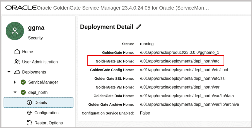

/ETCディレクトリからの既存のパラメータ・ファイルの表示
ディスク上のパラメータ・ファイルの実際の場所は、次のステップで確認できます。1. 次のようにGoldenGateデプロイメントのETCホームを特定します。
  1. Service Managerのホーム・ページに移動します。
  2. 「Deployments」セクションで、パラメータ・ファイルを検索する必要があるデプロイメントをクリックします。
  3. 「デプロイメントの詳細」ページで、/etcホーム・ディレクトリのパスを表示します。次の図は、「サービス・マネージャ・デプロイメントの詳細」ページに表示される/etcホーム・ディレクトリの場所のサンプルを示しています。
「Service Managerデプロイメントの詳細」ページに表示される`/etc`ホーム・ディレクトリの場所
  1. コマンド・プロンプトから、パラメータ・ファイルがある/config/oggディレクトリにナビゲートします。
次の図は、パラメータ・ファイルの場所に移動する方法を示しています。 既存のパラメータ・ファイルを示す/etc/conf/oggディレクトリ。
