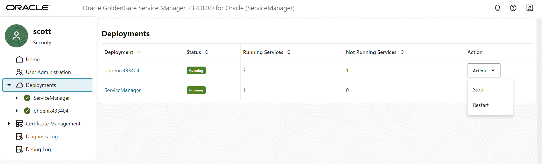

デプロイメントの状態の変更
デプロイメントの状態は、サービス・マネージャのホームページの「デプロイメント」セクションの「ステータス」列に表示されます。「実行中」または「停止済」のいずれかの状態です。
ノート: Service Managerがシステム・デーモンとして登録されている場合、Service Managerおよび他のサーバーはホスト・サーバーの起動(再起動)時に自動的に起動されます。
デプロイメントの状態を変更するには:
  1. 管理者アカウント資格証明を使用してService Managerにログインします。
  2. 「デプロイメント」セクションで、起動または停止する必要があるデプロイメントの「アクション」ボタンをクリックします。
    デプロイメントの状態の変更
  3. デプロイメントの状態の変更に使用可能なオプションから選択します。
    • 開始: デプロイメントが停止状態の場合、このオプションを使用するとデプロイメントを開始することができます。
    • 停止: デプロイメントが実行中の場合、このオプションを使用すると停止することができます。
    • 再開: デプロイメントは実行されているが、再開時に適用される特定の変更がある場合、このオプションを使用するとデプロイメントを再開することができます。
    表示されるオプションは、デプロイメントの現在の状態によって異なります。
  4. デプロイメントに関連付けられているすべてのマイクロサービスがデプロイメントと同じ状態であることを確認します。デフォルトでは、デプロイメント・プロセスが成功すると、すべてのマイクロサービスは「実行中です」状態になります。

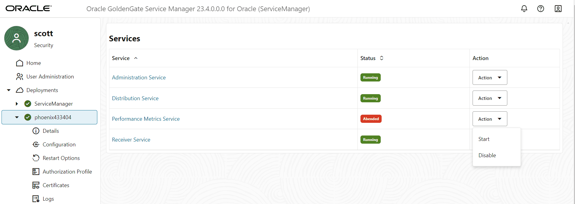

デプロイメントでのマイクロサービスの状態の変更
マイクロサービスの状態を切り替えて、エラーを管理したり、マイクロサービスのデプロイメント構成に変更を適用できます。マイクロサービスの状態は次のいずれかになります。
デプロイメントに関連付けられたマイクロサービスの状態を変更するには:
  1. サービス・マネージャのホームページで、左側のナビゲーション・ペインからデプロイメント名をクリックします。デプロイメントのマイクロサービスが右側のペインに表示されます。
  2. 状態を変更する必要があるマイクロサービスの「アクション」ボタンをクリックします。
    サービス・マネージャからのマイクロサービスの状態の変更
  3. 使用可能なオプションから選択して、マイクロサービスの状態を変更します:
    • 開始/停止: マイクロサービスが実行中の場合、「停止」オプションが使用可能であり、停止している場合は「開始」オプションが表示されます。
    • 無効化/有効化: マイクロサービスの状態が「停止済」の場合のみ、「無効化」オプションを使用してサービスを無効化できます。マイクロサービスが無効になっている場合、「アクション」ボタンが「有効化」ボタンに変わります。これは、マイクロサービスの状態を変更するには、まずこれを有効化する必要があることを意味します。
