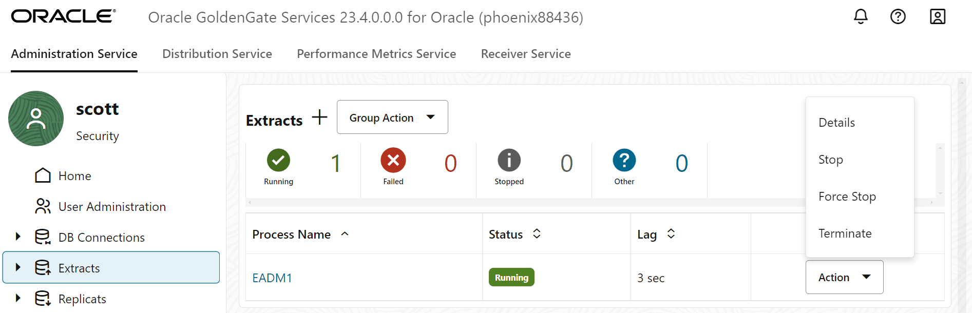

Extractの開始または停止
管理サービスWebページで、「Extract」をクリックして「Extract」情報Webページを開きます。このページには、すべてのExtractがリストされます。「アクション」列で、Extractの現在の状態に応じて「開始/停止」アイコンを選択できます。
Extractが異常終了状態の場合は、黄色のアイコンで表示されます。緑色のアイコンはExtractが実行中であることを示し、赤色のアイコンはExtractが停止状態であることを示します。

Extractを停止します。
管理サービスの左側のナビゲーション・ペインで、「Extract」をクリックします。
Extractから「アクション」をクリックし、「停止」を選択します。

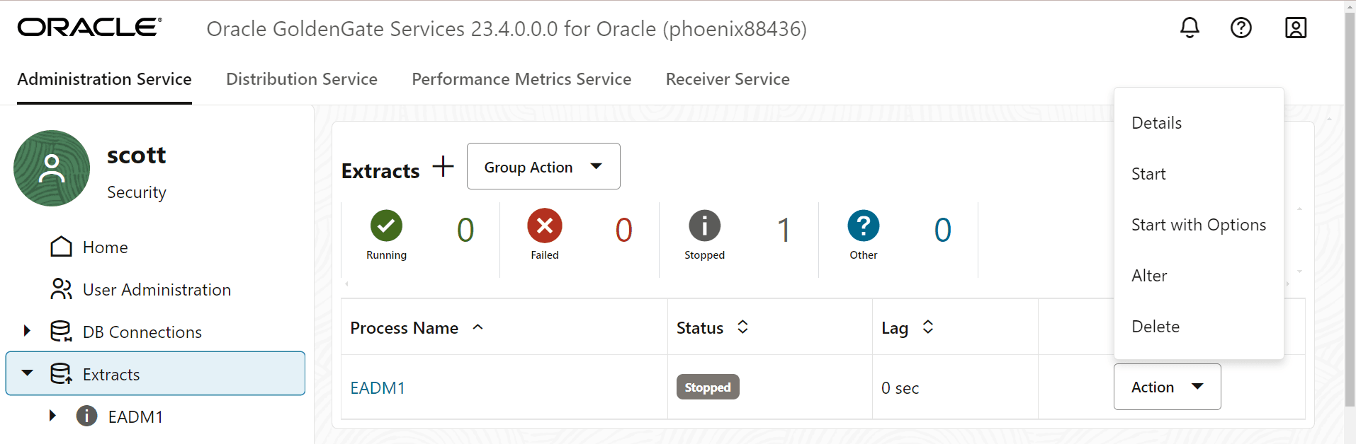

Extractが停止した後、「アクション」を再度クリックします。「変更」オプションが表示されます。
「変更」をクリックします。Extractの変更ダイアログ・ボックスが表示されます。このオプションを使用して、Extractの開始時間を変更できます。Extractは起動されません。

抽出の削除
Extractを削除する手順:
Administration Serviceの「概要」ページの「Extract」セクションにある「アクション」、「停止」オプションを使用して、Extractを停止します。
「削除」をクリックしてExtractを削除します。ノート: 「削除」オプションは、Extractが「停止済」状態の場合にのみ表示されます。
