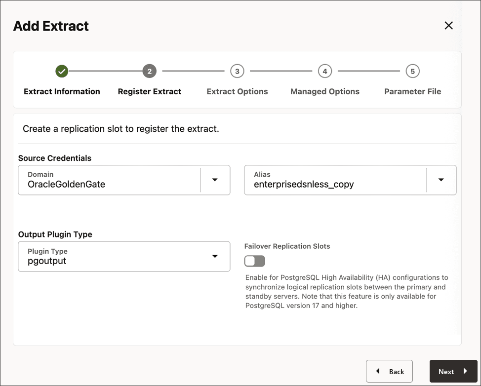

Extractプロセスの登録中にフェイルオーバー・スロット・サポートを有効にします。
Oracle GoldenGate Webインタフェースの使用
PostgreSQLのExtractの作成時に、フェイルオーバー・レプリケーション・スロットの切替えスイッチを有効にします。
