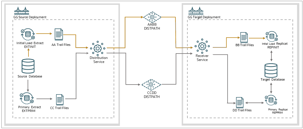

初期ロードExtractは、ソース表からデータを直接読み込み、EXTFILEに書き込むことで機能します。データベースに直接接続し、変更をフェッチします。次の図に示すように、初期ロード・インスタンス化の実行には2つのフェーズがあります。EXTINIT Extractは初期ロードExtractで、EXTPRMはプライマリExtractです。EXTPRMプロセスは設定されていますが、連続レプリケーションでは起動されていません。初期ロードExtractのインスタンス化が完了すると、初期ロードが開始された時点から連続レプリケーション・プロセスが開始されます。

ファイルベースの初期ロード・プロセスはMAでデータ・レプリケーションを実行するための優先方法です。主なコンポーネントは次のとおりです。
初期ロードExtractおよびReplicat: データベース表の既存の内容をレプリケートします。
プライマリExtractおよびReplicat: データベース表のデータ変更をレプリケートします。
分散パス: 証跡ファイルをターゲット・システムに転送します。

ステップ5: 分散パスの作成
管理クライアントからリモート・ホストに対してローカル証跡をコピーするための2つの分散パス(AABBおよびCCDD)を作成します。
