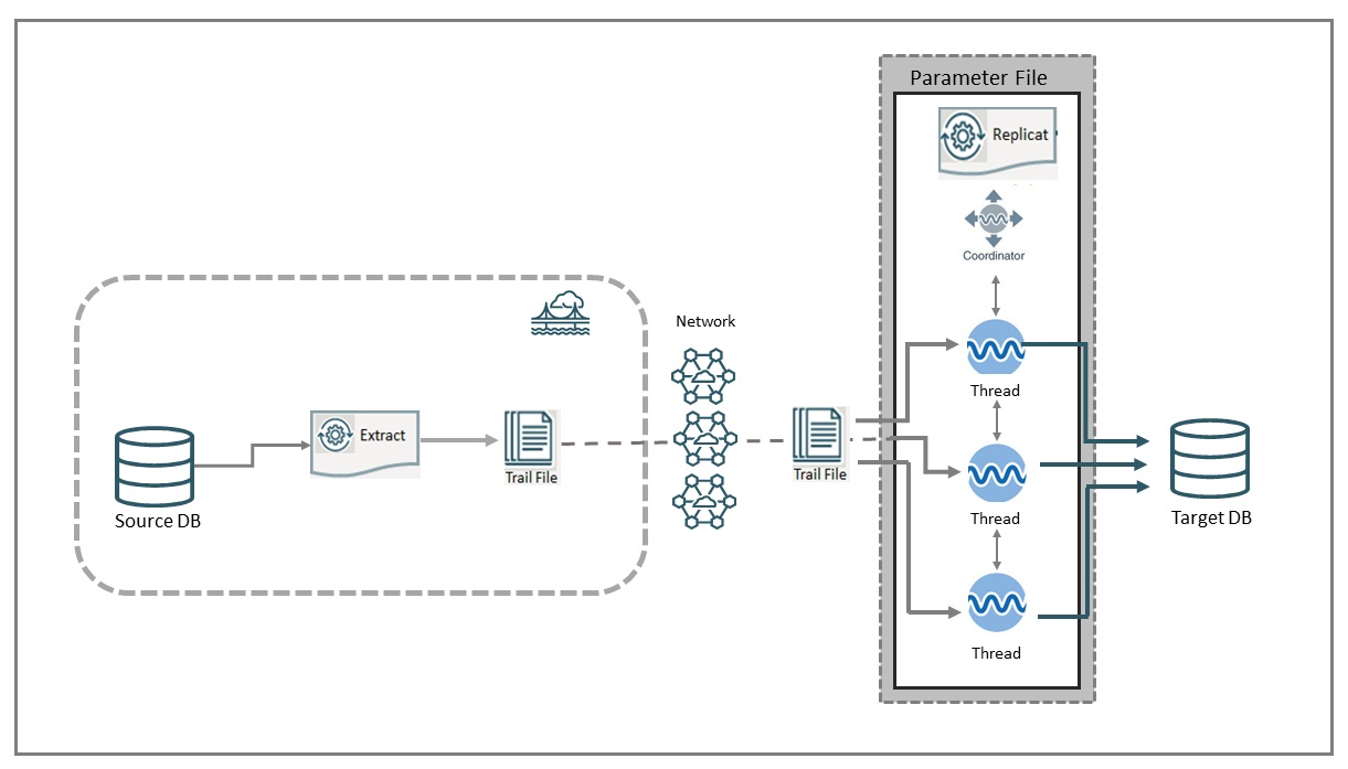

クラシック・モードと調整モードの相違点は、調整モードではReplicatがマルチスレッドであることです。単一のReplicatインスタンス内で複数のスレッドが独立に証跡を読み取り、パラレルにトランザクションを適用します。各スレッドは、フィルタリング、マッピング、変換、SQL作成およびエラー処理を、割り当てられたワークロードについて処理します。coordinatorスレッドは、トランザクションをスレッド間で調整して、スレッド間の依存関係を処理します。

この図は、調整Replicatのアーキテクチャを示しています。
この図に示すように、調整Replicatには次の2つのプロセスが含まれます。
