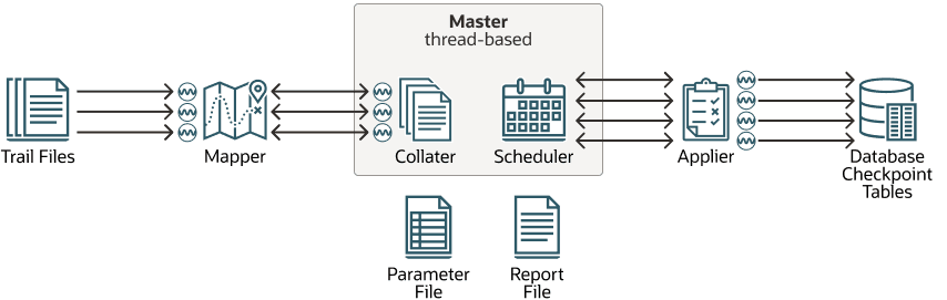

次のアーキテクチャ図に、非統合並列Replicatの証跡ファイルからターゲット・データベースへのパラレル・レプリケーションの様々なプロセスにおける変更レコードのフローを示します。
次に、前述のアーキテクチャ図の説明を示します。
マッパーが証跡ファイルを読み取ってレコードをマップし、マップしたレコードをマスターに転送します。バッチはアプライアに送信されて、ターゲット・データベースに適用されます。
マスター・プロセスにはコレータとスケジューラの2つの個別のスレッドがあります。コレータはマッパーの管理とマッパーとの通信を行い、さらにマップされたトランザクションを受信して、単一の順序ストリームに並べ替えます。スケジューラはアプライアの管理とアプライアとの通信を行い、さらにコレータからトランザクションを読み取り、バッチにしてアプライアに対してスケジュールします。
スケジューラ・コントローラはスケジューラと通信して必要な情報(現在の低水位標の位置など)を収集します。スケジューラ・コントローラはOracle AI DatabaseのCDBモードで必要で、これによって、様々なターゲットPDBに関連する情報を集約して、統一された状態をレポートします。スケジューラ・コントローラは、CDBモードでない場合でもシンプルで統一された実装を実現するために作成されています。各プロセスがパラメータ・ファイルを読み取り、単一のチェックポイント・ファイルを共有します。
