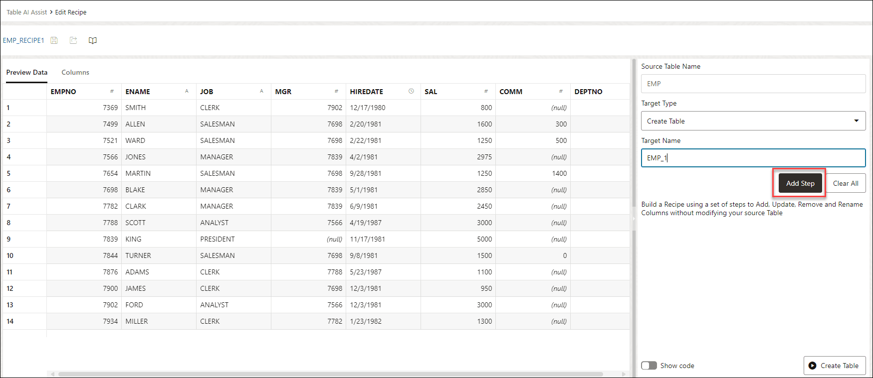

  2. 新規レシピを作成します。
    1. 「+新規レシピ」をクリックして、新規レシピを作成します。
      ソース表を変更せずに、列を追加、更新、削除および名前変更する一連のステップを使用してレシピを作成できます。
    2. ソース・データに加えた変更を表示するには、「ターゲット・タイプ」および「ターゲット名」を選択します。
      「Table AI Assist」ページの右側のパネルで、次のフィールド値を指定します。
      • ソース表名: ソース表の名前です。この例では、EMPです。
      • ターゲット・タイプ: 次のいずれかのオプションを選択できます。
        • ビューの作成: このオプションでは、レシピのステップを使用してビューを作成し、ビューの列式を使用して列値を更新します。ビューには、選択した列および式のみが含まれます。ビューはデータを格納しません。
        • 表の作成: このオプションでは、レシピのステップを使用して新しい表を作成します。データは、レシピを使用して追加された列を含め、すべての列に格納されます。更新された列値が格納されます。
        • 表の変更: このオプションでは、ソース表の列を追加、削除および名前変更し、レシピのステップを使用して更新された列値を格納します。新しい列は、式を使用して仮想列として追加されます(データは格納されません)。
        • 問合せ: このオプションでは、レシピのステップを使用して問合せが作成されます。
        この例では、表の作成を行います。
      • ターゲット名: 新しく作成した表またはビューの名前を入力します。「ターゲット・タイプ」ドロップダウン・フィールドでの選択に応じて、表またはビューになります。
        この例では、EMP_1を表示します。

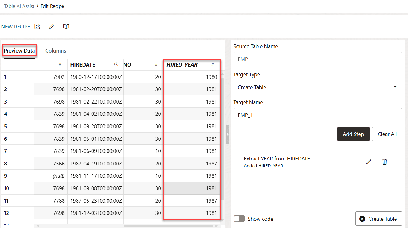

      • 「Year from HIREDATE」を選択します。
      • 「Ask AI」をクリックします。
      • 「新規列」をクリックして新規列を作成し、「HIREDATEからの年」値を格納します。
      • 「ステップの追加」をクリックしてレシピを作成します。

  5. 結果を表示します
    1. 新しく追加したレシピは、「表AI支援」ページのメイン・レシピ・パネルに表示できます。
    2. ステップの追加、ソース・データの変更、ターゲット表またはターゲット・ビューへの格納を段階的に続行し、更新されたデータを「データのプレビュー」タブに表示できます。
      新しく追加された列ヘッダーは、イタリック体で表示できます。

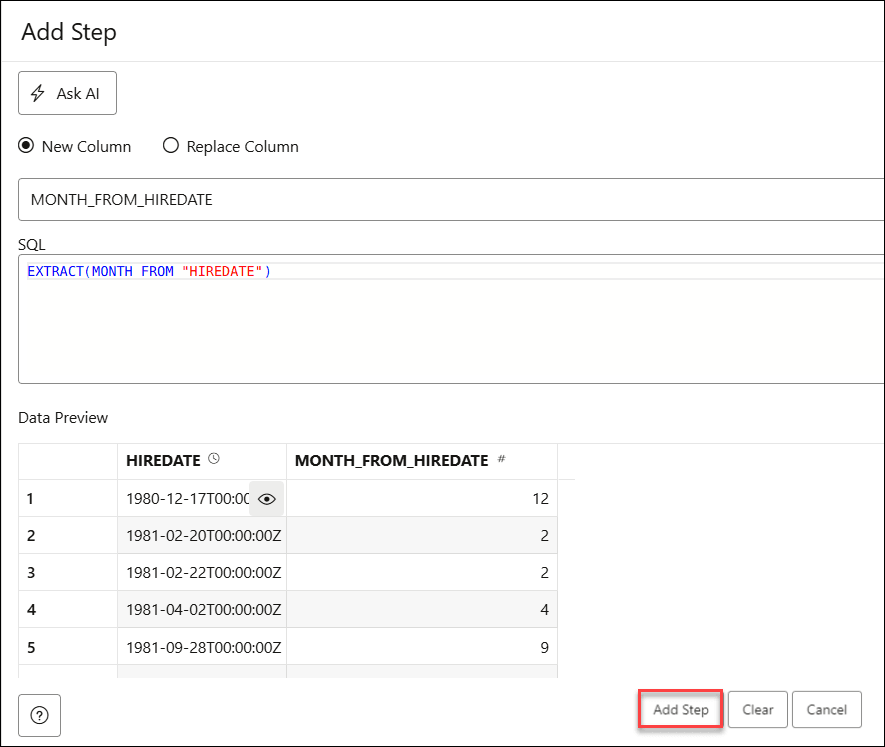

    採用日から抽出された「月」で構成される新しい列を追加する別の操作を実行します。
    • 「ステップの追加」をクリックします。「自然言語でのプロンプトの入力または列のSQLの指定」テキスト・フィールドに、実行する操作に関する自然言語プロンプトを次のように指定します。
      month from hiredate
    • 「Ask AI」をクリックします。
    • この列の作成に使用されたSQL式が [SQL]フィールドに表示されます。
      表の右側にスクロールして、新しく追加されたMONTH_FROM_HIREDATE列が「データのプレビュー」セクションに表示されます。
  3. 更新したレシピを保存するには、「レシピの保存」をクリックします。
