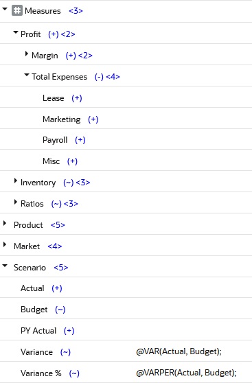

次に示すアウトラインに示すように、Sample Basicに次の変更を加えたものとします。
  • MeasuresディメンションのTotal Expensesの下に子Leaseが追加されている
  • Scenarioディメンションに子PY Actualが追加されている
図24-3変更されたMeasures次元とScenario次元
メジャーおよびシナリオ・ディメンションが変更されたBasicアウトライン・セクションの例。
