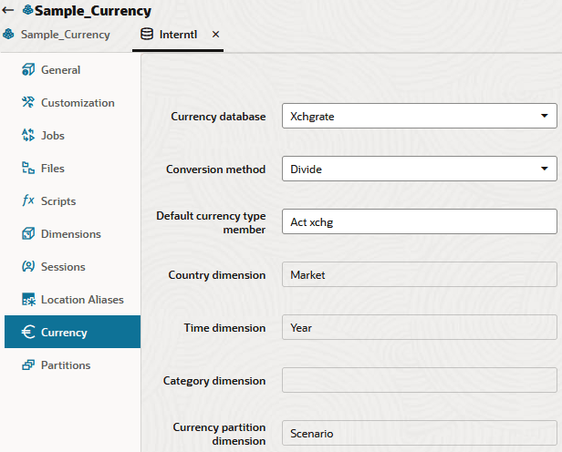

  3. メイン・キューブと通貨キューブがリンクされていない場合は、リンクします。Interntlキューブのコンテキストにある次のイメージは、Sample_Currency.InterntlにすでにXchgrateという名前のリンク通貨キューブがあることを示しています。
    通貨キューブXchgrateにリンクされていることを示すInterntlキューブ・コンテキストのイメージ。
