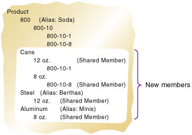

このディメンション構築例の目的は、パッケージ・タイプ(Cans)のみでなく、パッケージ材料による分析(アルミニウム製缶とスチール缶の売上を比較する)も可能にする階層を構築することです。目的の階層を次に示します。
図14-20サンプル・アウトライン: 異なるレベルの複数のロールアップ
このイメージは、Productディメンションの異なるレベルの新規共有メンバーを示しています。

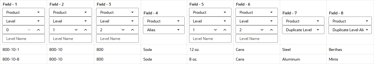

次のディメンション構築ルールは、レベル参照構築方法を使用して、この例で階層を構築します。
図14-21サンプル・ルール: レベル参照を使用した複数のロールアップ
レベル参照構築方法を使用して複数のロールアップを作成するためのディメンション構築ルール。
