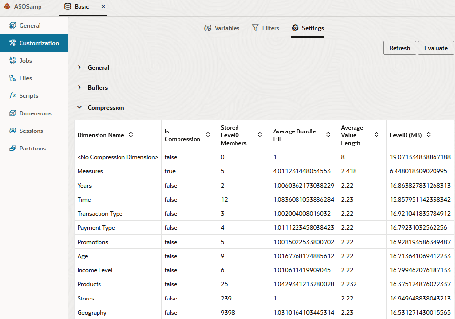

  • Essbase Webインタフェース。次に例を示します:
    異なるディメンションが圧縮ディメンションとして仮想的に使用される場合の、ASOキューブの推定圧縮情報。これらの推定は、圧縮ディメンションとして使用する最適なディメンションを選択するのに役立ちます。返される統計には、ディメンション名、圧縮(true/false)、ストアド・レベル0メンバー、平均バンドル入力、平均値の長さおよびレベル0(MB)が含まれます。

圧縮と問合せに関連する各統計について、次の説明を参照してください。
保管されたレベル0メンバー
圧縮としてタグ付けされている場合、保管されたレベル0メンバーを多く含むディメンションは、適切に動作しません。動的に計算されるディメンションと同様に、圧縮ディメンションからの上位レベルの取得は一般的に遅くなります。
平均バンドル充填
値の間で大量の#MISSINGデータがアウトライン全体に分散しているのではなく、値がディメンションまたは階層の連続したメンバーでグループ化されている場合、圧縮はより有効です。Essbaseでは、グループの場所と内容に関する情報を保管し、メンバーごとに個別に保管しないことで、メモリーが節約されます。平均バンドルの入力は、グループに保管されている値の平均数です。これは1から16の間となり、16が最適です。平均バンドルの入力がより高い圧縮ディメンションを選択するということは、データベースがより適切に圧縮されることを意味します。
一部のアウトラインでは、頻繁に移入されたメンバーがグループ化されるように圧縮ディメンション内の数値を順序付けすることで、圧縮を改善できます。移入されるメンバーをまとめてグループ化すると、より多くの値が各バンドルに適合し、平均バンドンの入力の値が高くなる圧縮効果が向上します。
平均値長
平均値の長さは、バイト単位の平均ストレージ・サイズで、セルに保管される値に必要です。これは2バイトから8バイトの間となり、2バイトが最適です。圧縮しない場合、セルに値を保管するには8バイトが必要です。圧縮する場合、値の長さに応じて、必要なバイト数はより少なくなります。たとえば、10.050001は圧縮しても8バイトが必要ですが、10.05で必要なのは2バイトのみです(圧縮する場合保管に4バイト必要)。平均値の長さがより小さいディメンションでは、データベースの圧縮効率が高くなります。
データ値の小数点以下を2桁以下に丸めると平均値の長さを短縮でき、圧縮効率が向上します。
適切なレベル0サイズ
このフィールドは、圧縮データベースの見積りサイズを示します。適切なレベル0サイズの値が小さい場合、このディメンションを選択するとより適切な圧縮が期待できることを示します。
