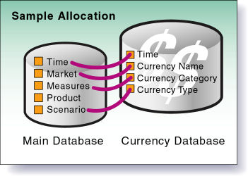

Essbase通貨換算アプリケーションでは、メイン・データベース(キューブ)は2つ以上のスライスに分けられます。1つのスライスがローカル・データの入力を処理し、別のスライスが共通通貨に換算された入力データのコピーを保持します。
Essbaseでは、通貨換算に必要な為替レートが別個の通貨キューブに保持されます。必要なタグを割り当てた後にEssbaseによってメイン・キューブから自動的に生成される通貨キューブ・アウトラインは、通常、指定した換算率をメイン・キューブのセクションにマップします。生成された通貨キューブは、他のEssbaseキューブと同様に編集できます。
メイン・キューブのMarketディメンションは、通貨キューブの通貨名にマップされます。メイン・キューブのMeasuresディメンションは、通貨キューブの通貨カテゴリにマップされます。メイン・キューブのScenarioディメンションは、通貨キューブの通貨タイプにマップされます。

通貨換算のメイン・キューブ・アウトラインを準備するときに、現地通貨データを保持するキューブのスライスと換算後のデータを保持するキューブのスライスをEssbaseに通知するオプションの通貨パーティションを作成できます。通貨パーティションとしてタグ付けするディメンションには、現地通貨の値と換算後の値の両方のメンバーが含まれます。現地通貨データは、通貨換算計算スクリプトを使用して、共通の通貨データに換算されます。Sample.Interntlキューブでは、Scenarioディメンションが通貨パーティション・ディメンションです。
通貨キューブ
メイン・キューブ・アウトラインのメンバーに通貨タグを割り当てると、Essbaseで通貨キューブが自動的に生成されます。Sample_Currencyアプリケーションでは、通貨キューブはXchgrateです。
