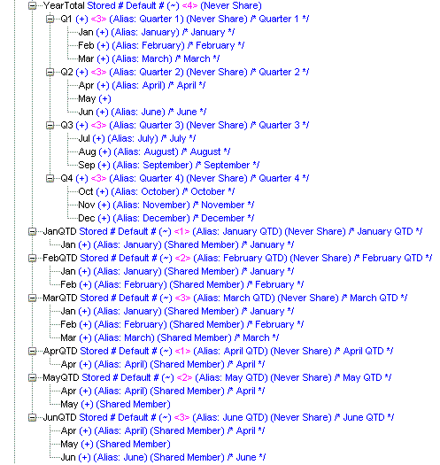

    たとえば、次のYearディメンションについて考えてみます。4月(3)の共有の数が3月の共有数(1)よりも大きいため、代替階層は無効です。
    共有メンバーを含む代替階層を持つYearディメンションを示すアウトライン。
