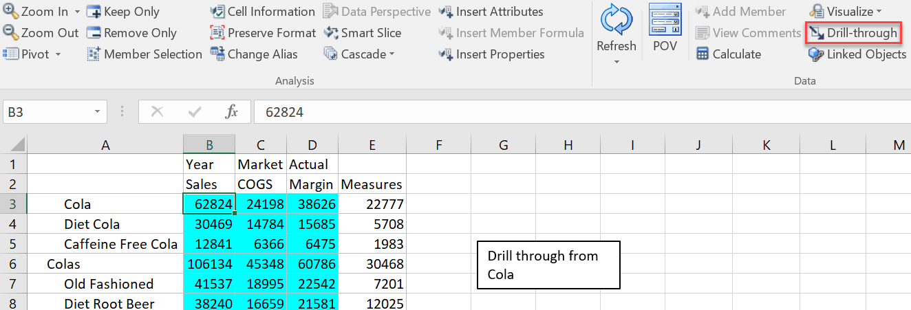

  3. 1つ以上のセルを選択して、Essbaseリボンの「ドリルスルー」をクリックします。
    次のイメージは、単一のセルからのドリル・スルーを示しています。複数のセルからドリル・スルーすることもできます。これらのセルは、1つ以上の範囲を含むことができます。それらは、連続的または非連続的であることも、階層内の異なる世代を含むこともできます。
    ドリル・スルーで(Colaの交差部にある)単一のセルが選択され、Essbaseリボンの「ドリルスルー」オプションが強調表示されたSmart Viewグリッドのイメージ。

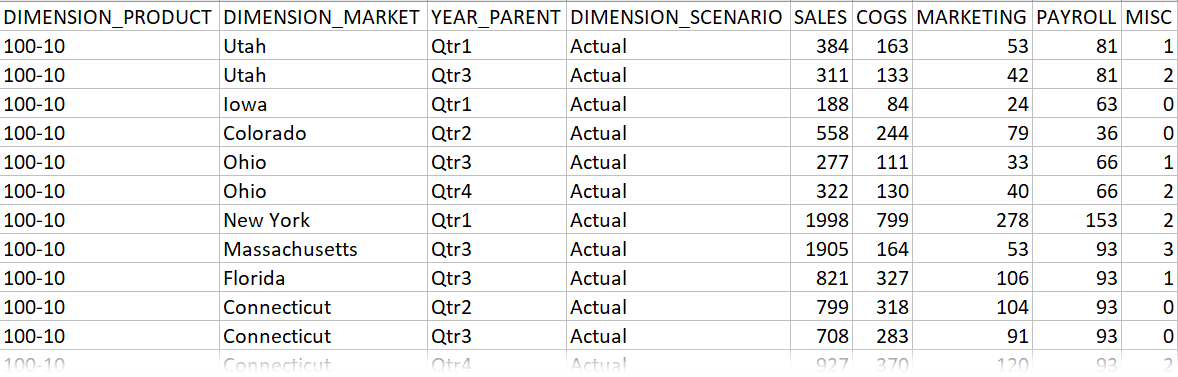

  4. 結果を表示します。
    ドリル・スルーすると、新しいシートが開かれ、ドリル・スルー操作の結果が表示されます。結果は、ドリル・スルーした1つ以上のセルのコンテキストによって異なります。「ドリル・スルーの仕組み」を参照してください。
    単一セルのドリル・スルー操作の結果を示したスプレッドシートのイメージ。
