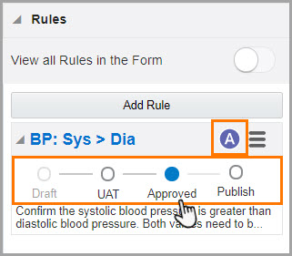

  7. ルールによって、すべてのシナリオで予想される結果が生成される場合:
    1. 「ルール」ペインで、ルールの名前の横にあるルール・ステータス・アイコンをクリックして、ステータス・スライダを表示します。
    2. スライダをUATから「承認済」に移動します。
      注意:
      メニュー・アイコン(メニュー・アイコン)をクリックし、「表示」を選択して、ルールの詳細を読取り専用モードで表示します。
      図2-3図3-2ルールが承認された場合のルール・ステータス・スライダ
    注意:
    スライダをいつでも「ドラフト」に戻すことができます。
ルールで予期した結果が生成されない場合は、ステータス・スライダを「ドラフト」に戻し、再処理が必要であることをルール・デザイナに通知します。
