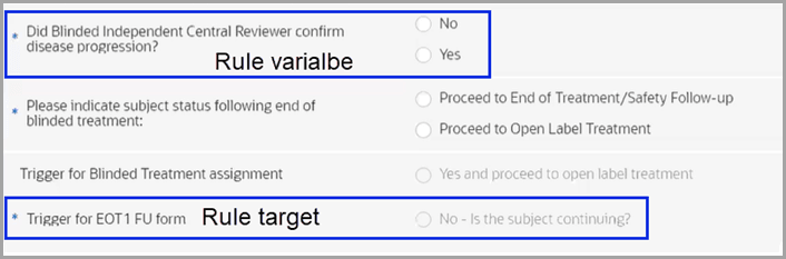

ルールがclearChoice( )ヘルパー関数をコールすると、ルール変数でエラーが発生します。
これで、ユーザーは次のエラー(「回答履歴」サイド・パネルにも表示される)を検出できなくなり、親質問の周囲に赤いボックスが表示されます。
エラー: 要求本文のDCS-030項目が既存のデータ要素項目と一致しません。
例: 次の例では、ルール変数が「いいえ」の場合にのみ、ルール・ターゲットが移入されます。
ユーザーが最初に「はい」を選択した場合、ルールによってclearChoice( )ヘルパー関数がコールされ、ターゲット質問(空白)がクリアされるため、エラーが発生します。
研究デザイン例
