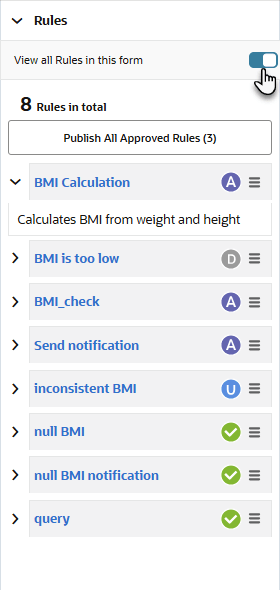

フォーム・レベルでの複数のルールの公開
ルールを公開して、すべてのモードで使用できるようにします。ルール・インタフェースを使用すると、フォームに含まれるすべての承認済ルールを同時に公開できます。この一括承認機能を使用すると、パブリッシュが必要なルールが多数ある場合に時間を節約できます。

ユーザー管理者と協力して、ルール・パブリッシャ・ロールが割り当てられていることを確認します。ルールを公開する前に、「承認済」状態である必要があります。ルールのテストおよび承認を参照してください。
一度ルールを公開すると、取り消すことはできません。公開済ルールを変更する唯一の方法は、ルールを編集して新しいバージョンを再公開することです。
