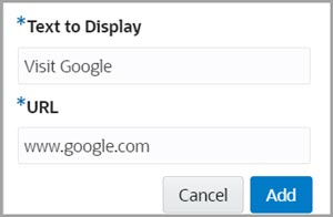

    外部リンクまたは電子メール・リンクを挿入します。
    1. リンクを挿入する場所にカーソルを移動します。
    2. 「ハイパーリンクまたはEメールの挿入」ドロップダウンから、「外部リンク」または「Eメール・リンク」を選択します。
    3. 新しく表示されたダイアログで、必要な詳細を入力し、「追加」を選択します。
    4. 詳細を確認します。
    ノート:
    この時点でインライン編集を実行することも、リンクを削除して新しいリンクを挿入することもできます。
    ハイパーリンクまたはEメールの挿入ドロップダウンテキストへの外部リンクの追加リンク: ステップ3
