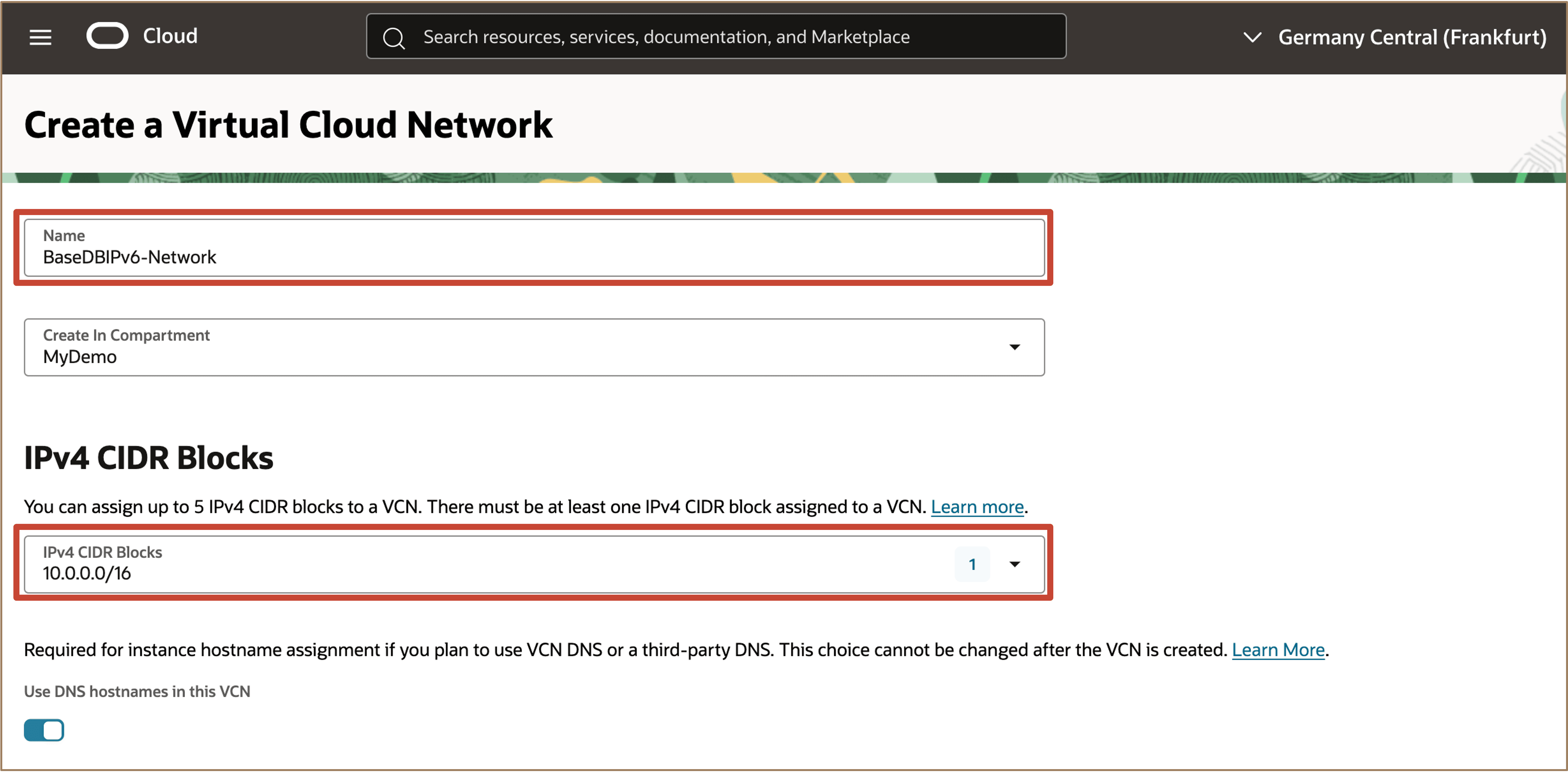

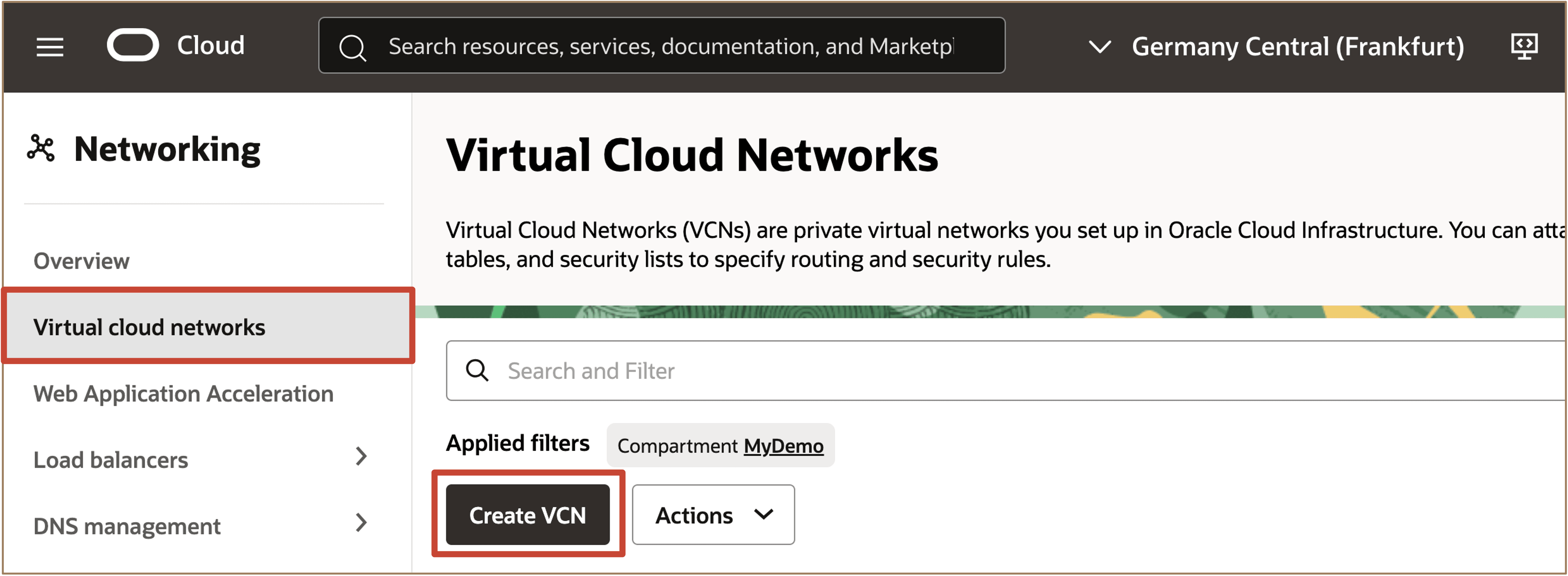

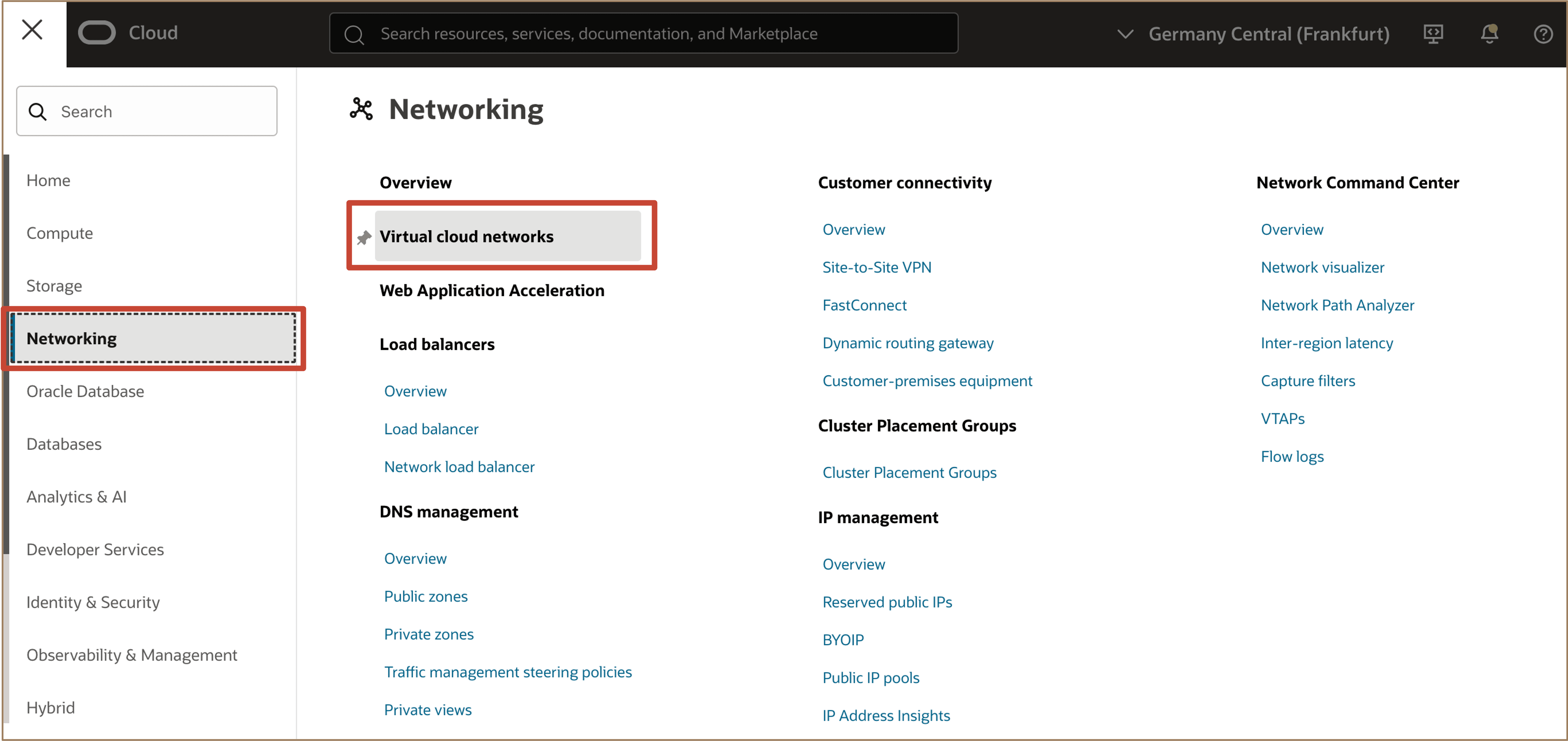

OCIコンソールにログインし、「ネットワーキング」に移動して「Virtual Cloud Networks」をクリックします。
「VCNの作成」をクリックします。
VCNの作成に関する次の情報を入力します。
- 名前: VCN名を入力します。
- コンパートメントに作成:コンパートメントを選択します。
- IPv4 CIDRブロック: IPv4 CIDRブロックを選択します。
- 「このVCNでDNSホスト名を使用」を選択します。

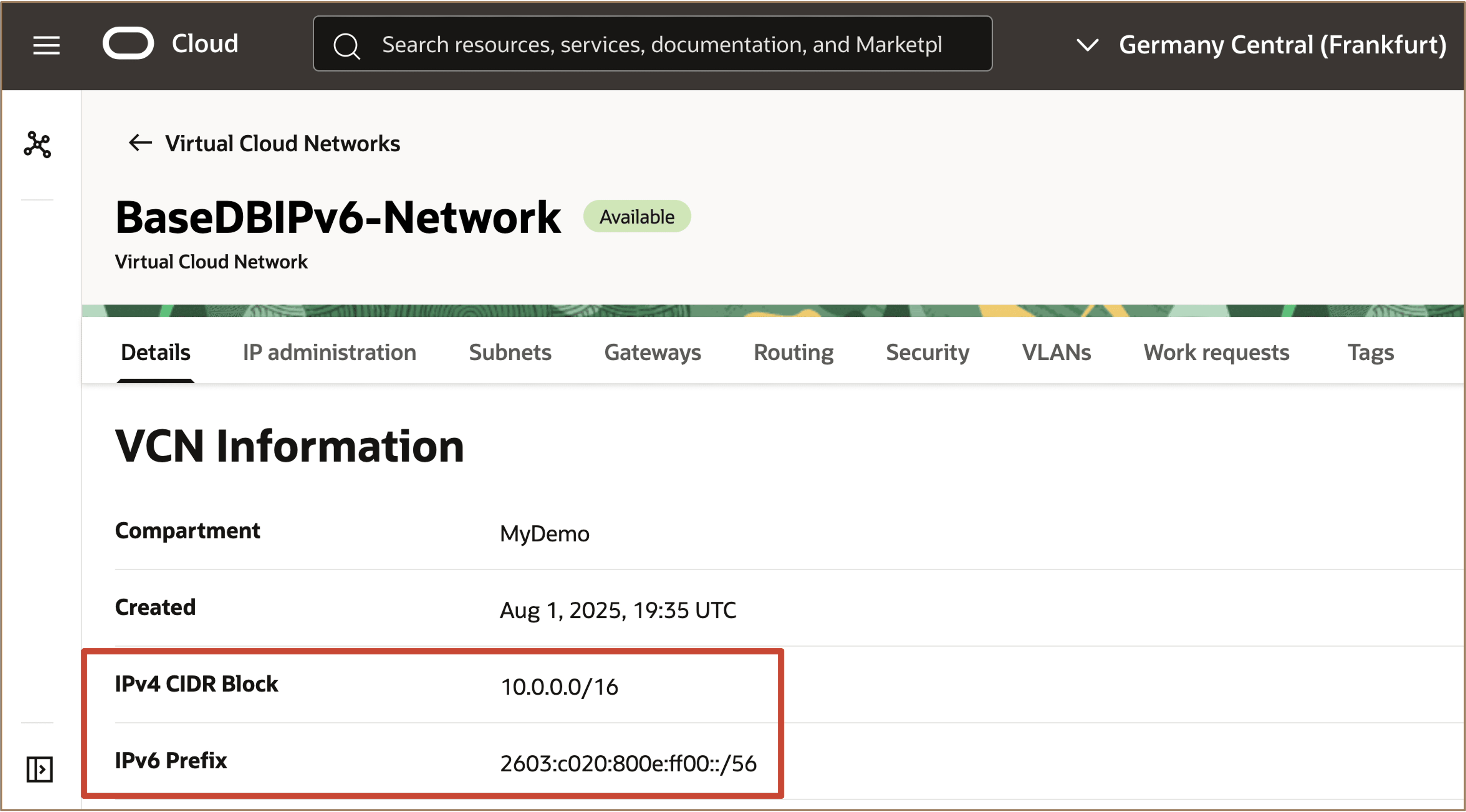

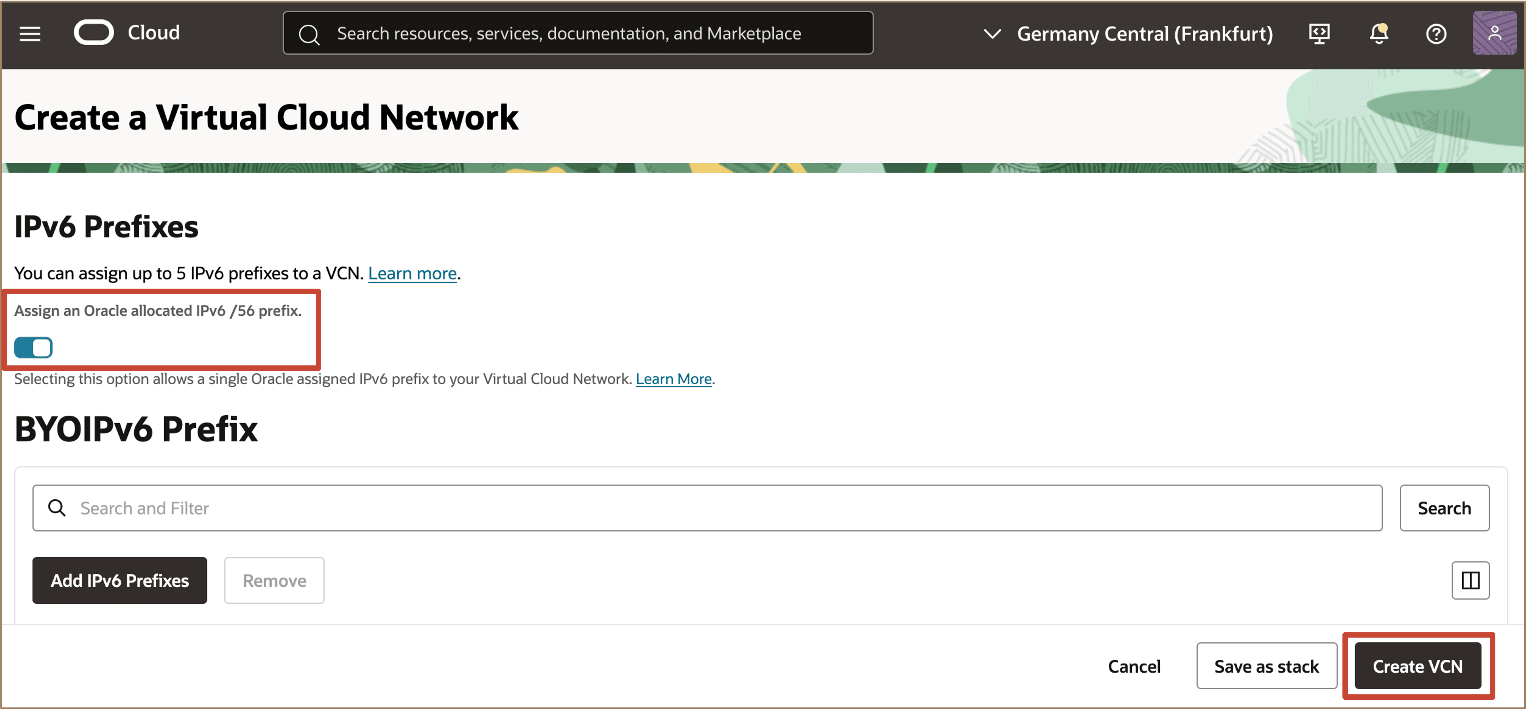

「Oracleに割り当てられたIPv6 /56接頭辞の割当て」を選択して、IPv4/IPv6デュアルスタック・ネットワーキングを有効にし、「VCNの作成」をクリックします。
ノート: OCIには、グローバル・ユニキャスト・アドレス(GUA)、一意のローカル・アドレス(ULA)およびBring Your Own IP (BYOIP)という複数のIPv6接頭辞オプションが用意されています。組織のニーズに適したオプションを選択します。IPv6接頭辞の詳細は、IPv6アドレスを参照してください。

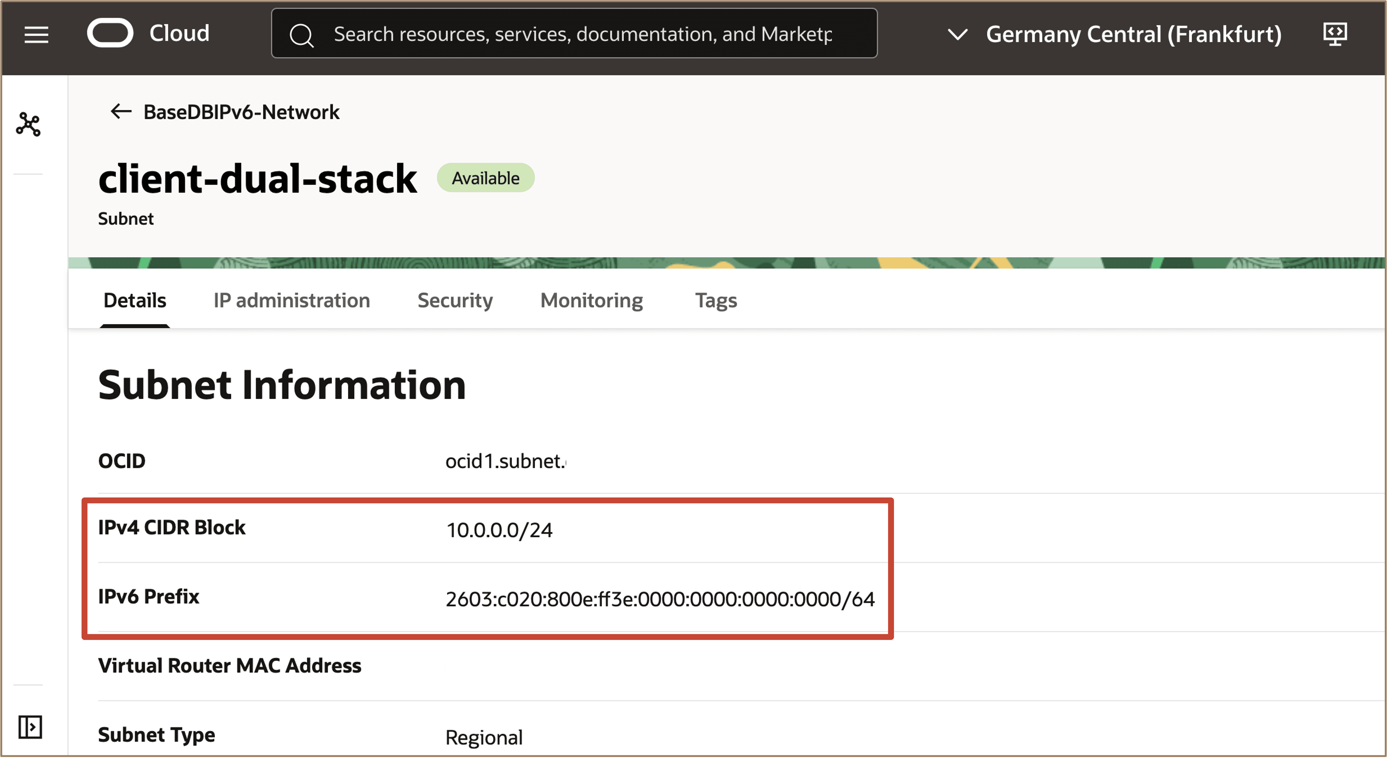

VCNが作成されると、IPv4 CIDRブロックとIPv6接頭辞の両方のアドレスが関連付けられ、「Virtual Cloud Network Details」ページのVCN情報に表示されます。

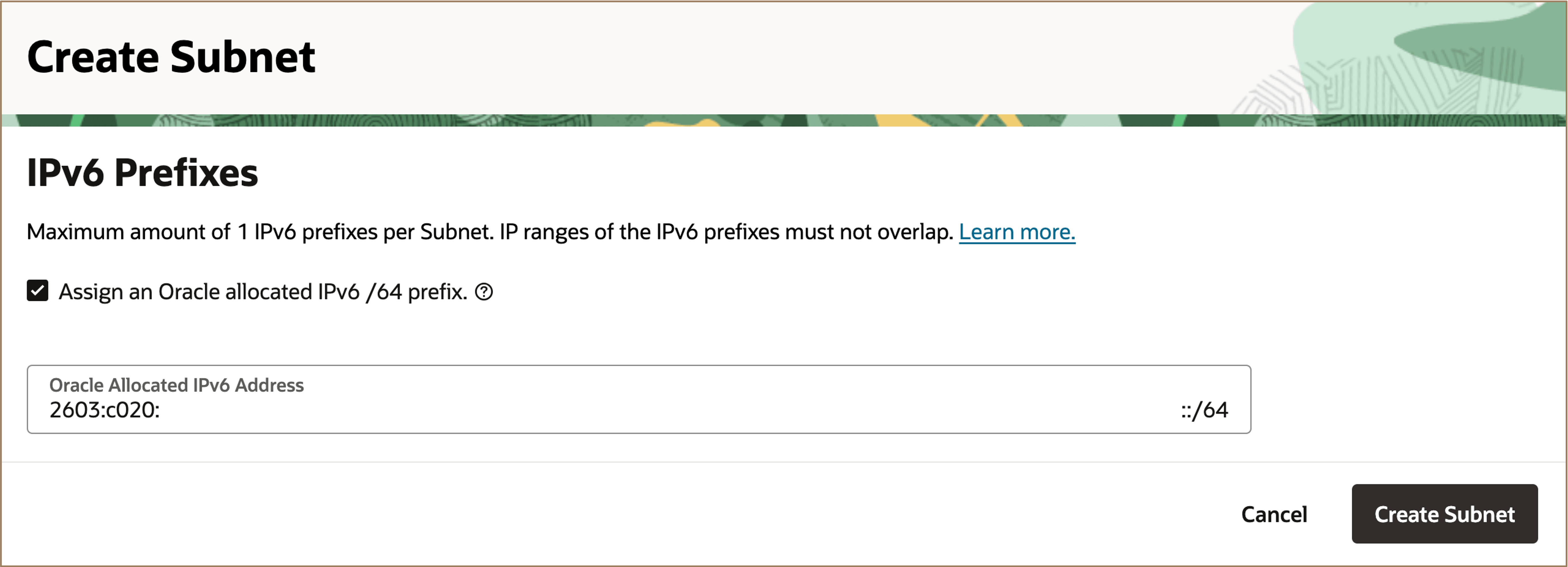

IPv4を使用してサブネットを作成し、サブネットのIPv6アドレス範囲を指定します。
サブネットは、IPv4 CIDRブロックおよびIPv6接頭辞アドレスを使用して作成されます。

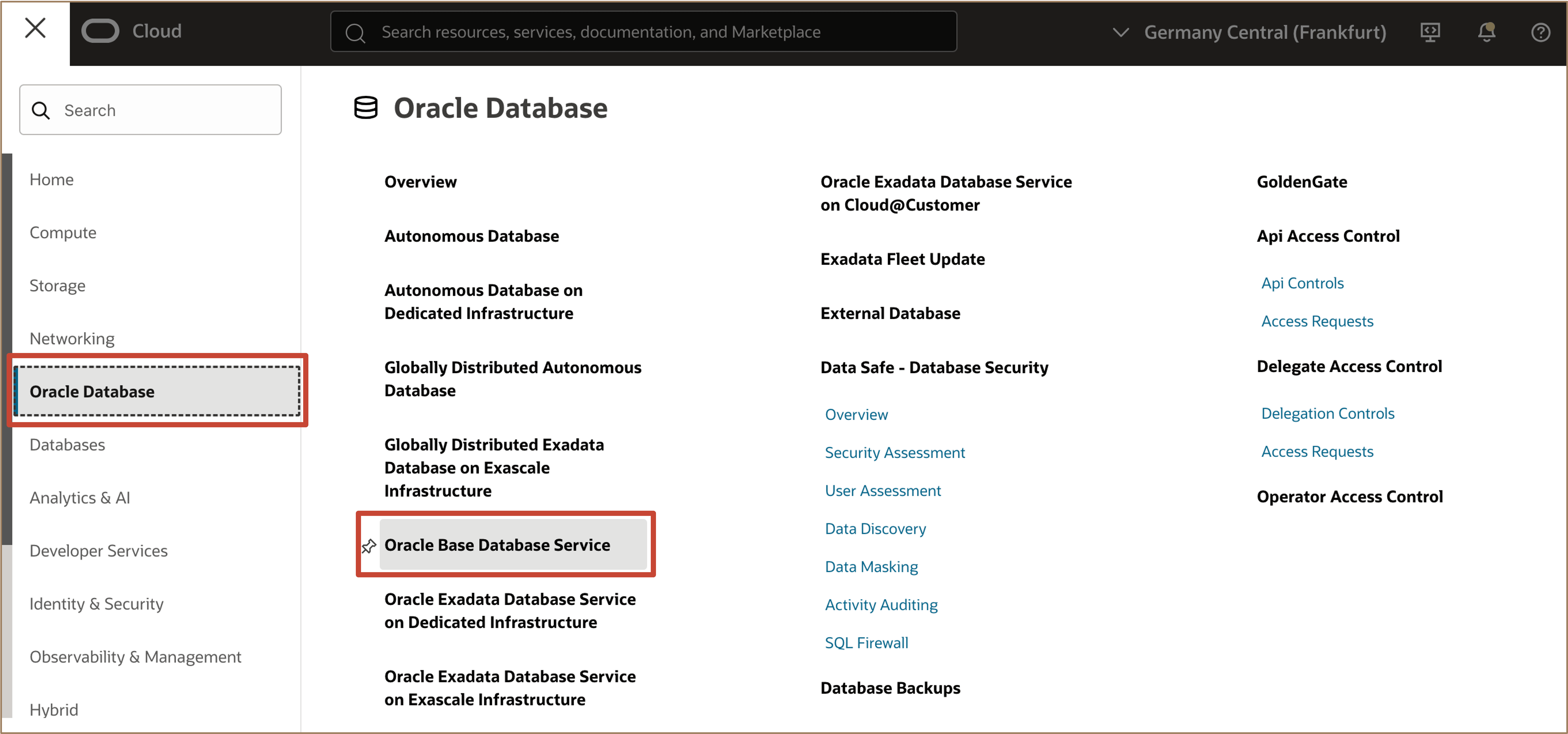

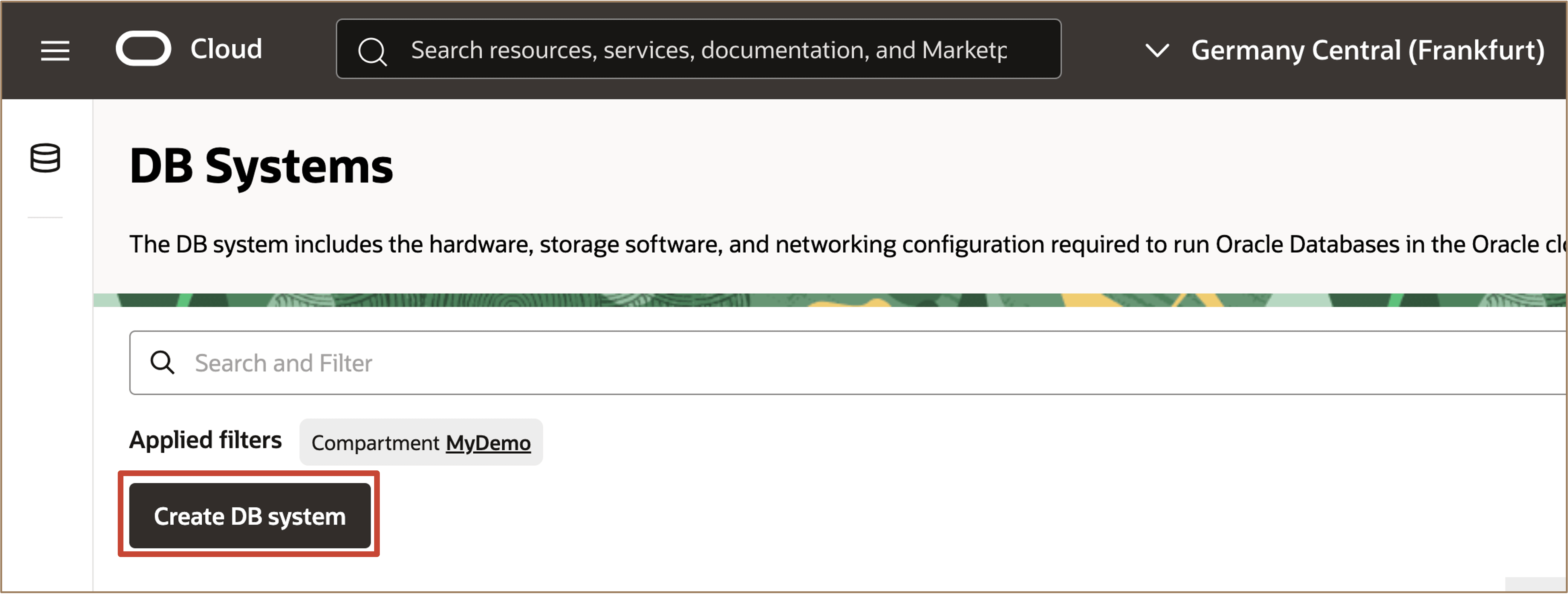

OCIコンソールに移動し、「Oracle Database」に移動して、「Oracle Base Database Service」をクリックします。
DBシステムで、「DBシステムの作成」をクリックします。

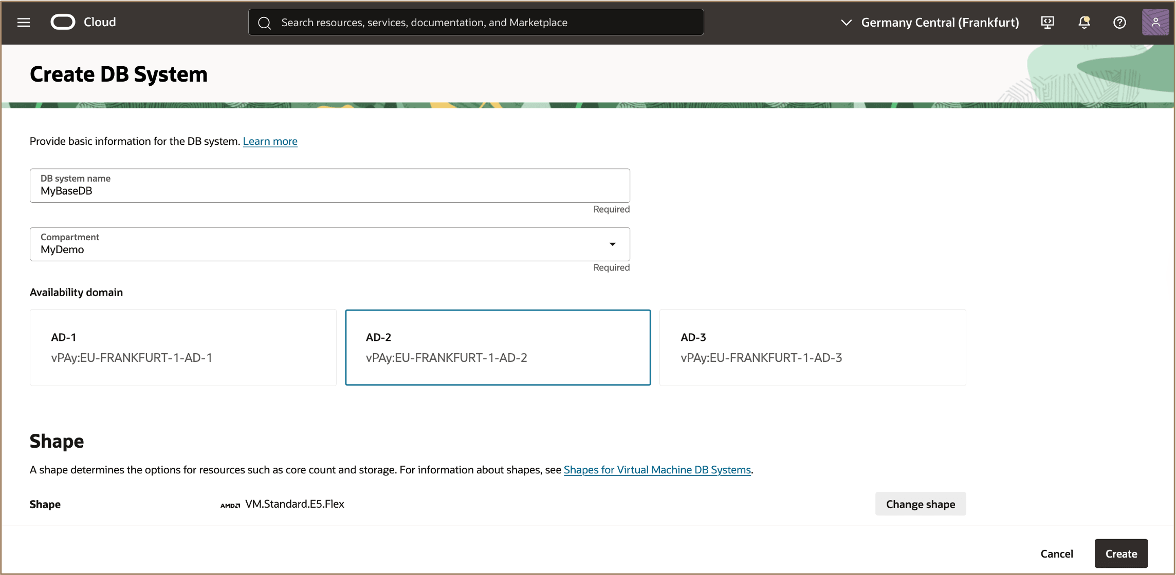

DB Systemに必要な基本情報を入力します。

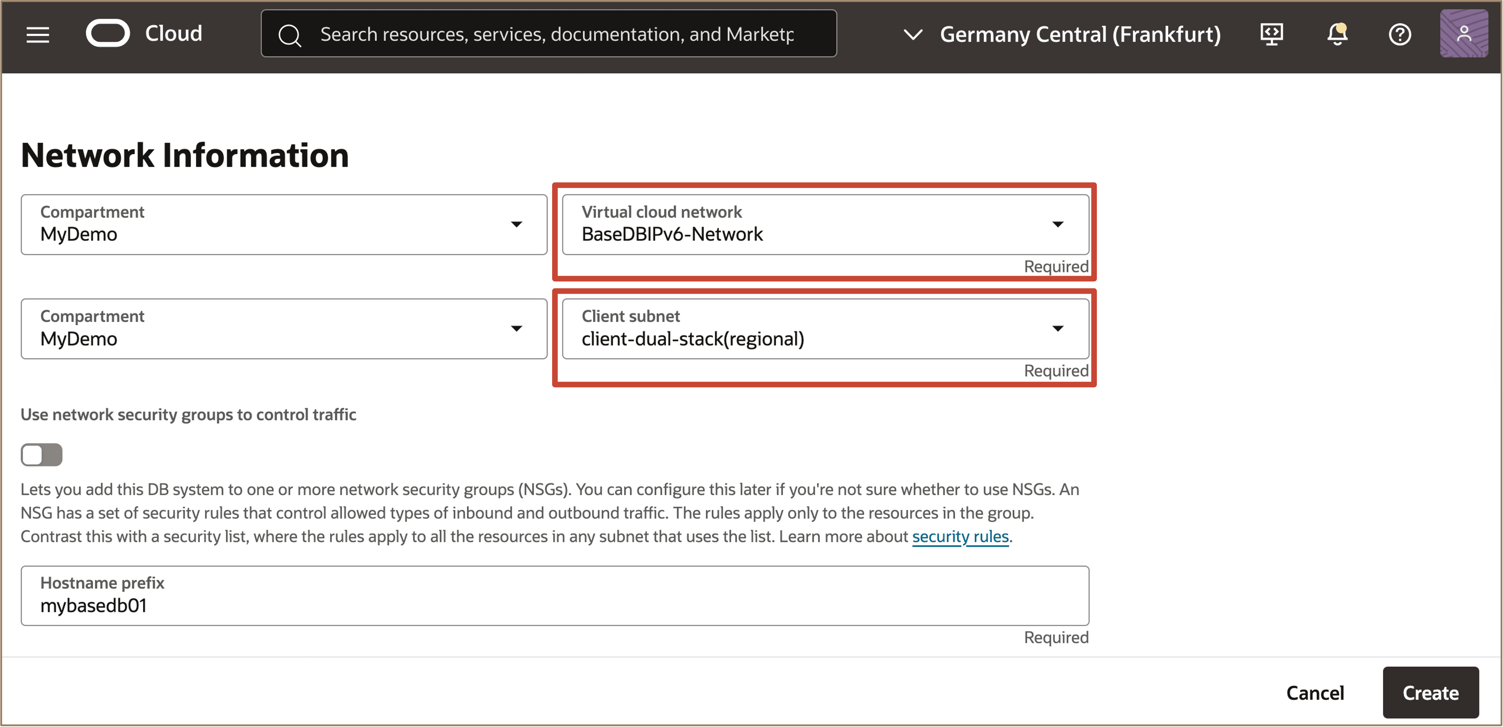

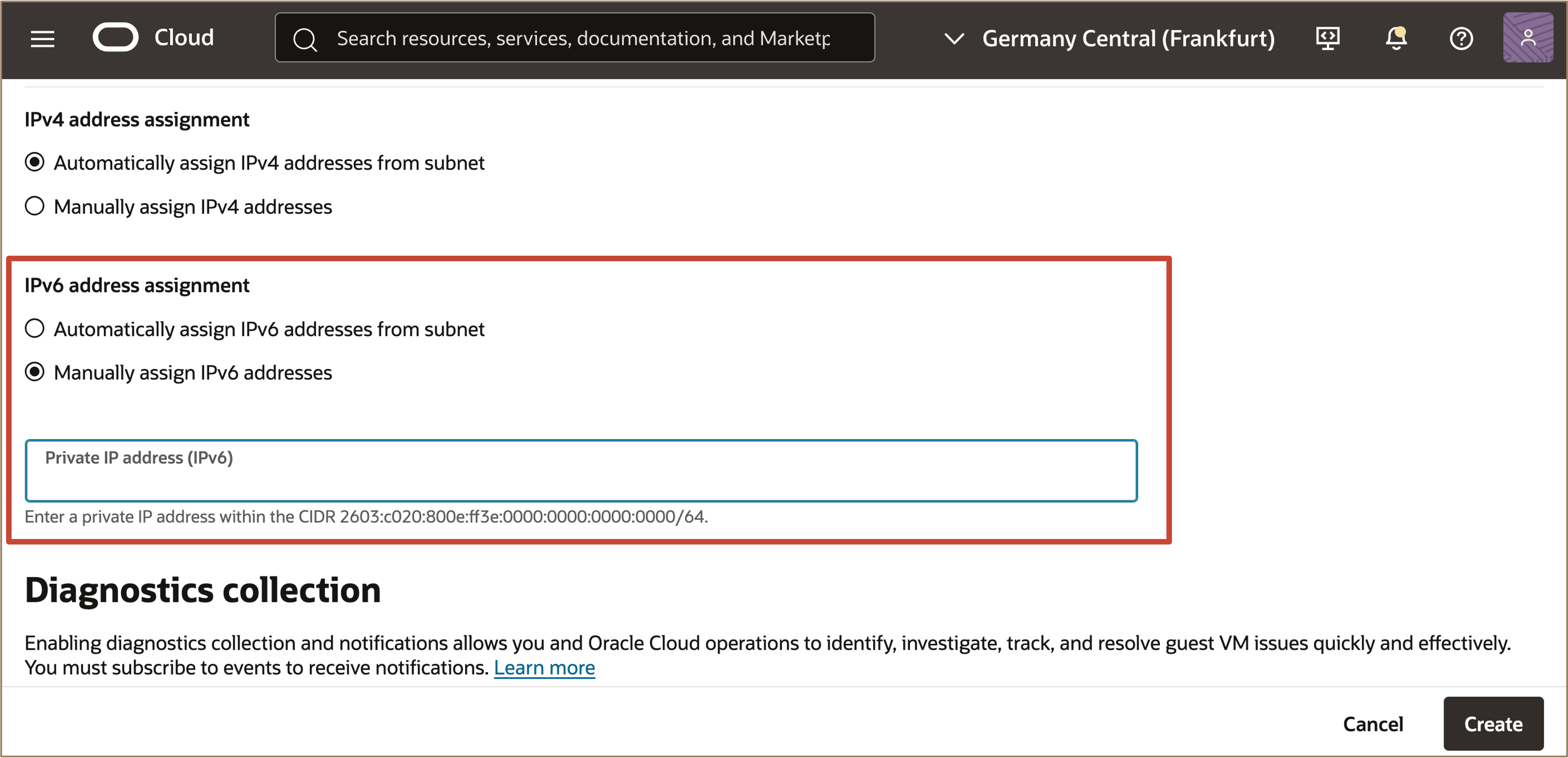

「ネットワーク情報」セクションで、以前に作成したデュアルスタックVCNおよびクライアント・サブネットを選択します。
単一ノードDBシステムの場合、既存のIPアドレスを再利用する必要がある場合は、DBシステムの作成時にプライベートIPv6アドレスを指定することもできます。
DBシステムに必要な情報を指定してDB Systemの作成を続行し、「作成」をクリックします。

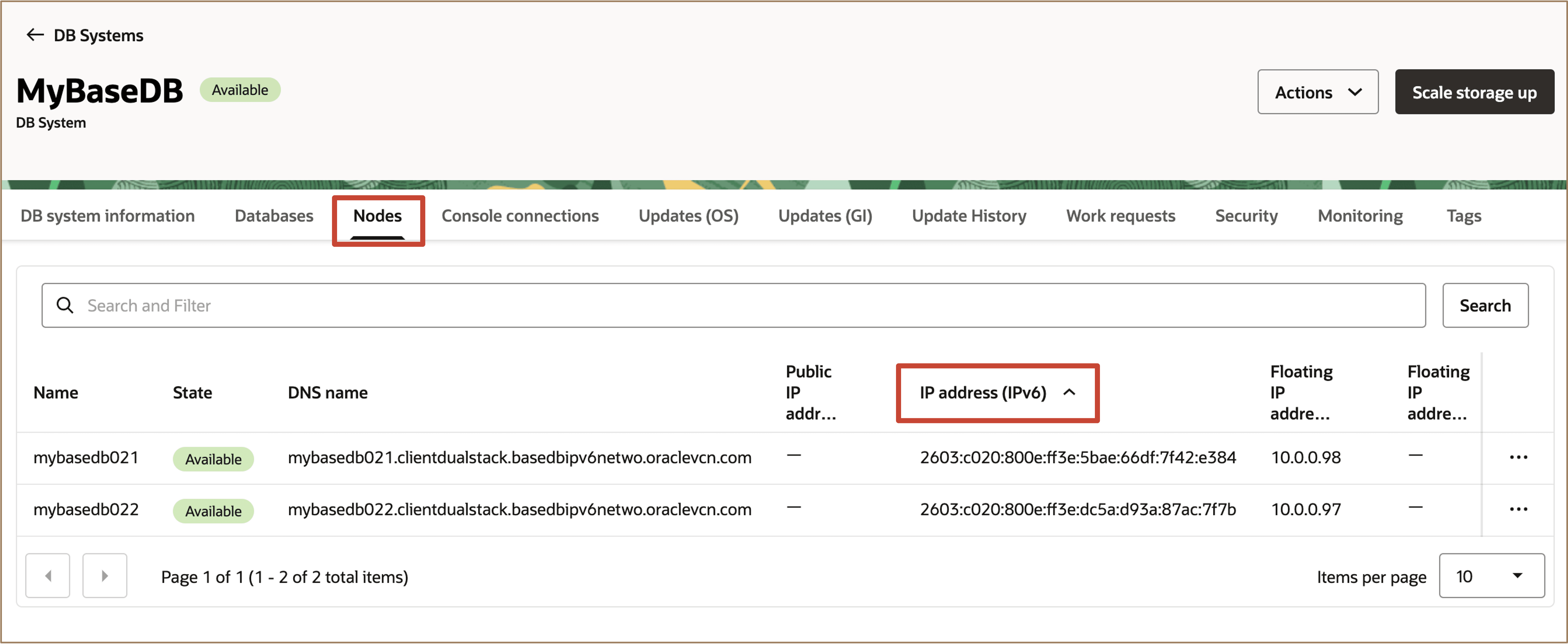

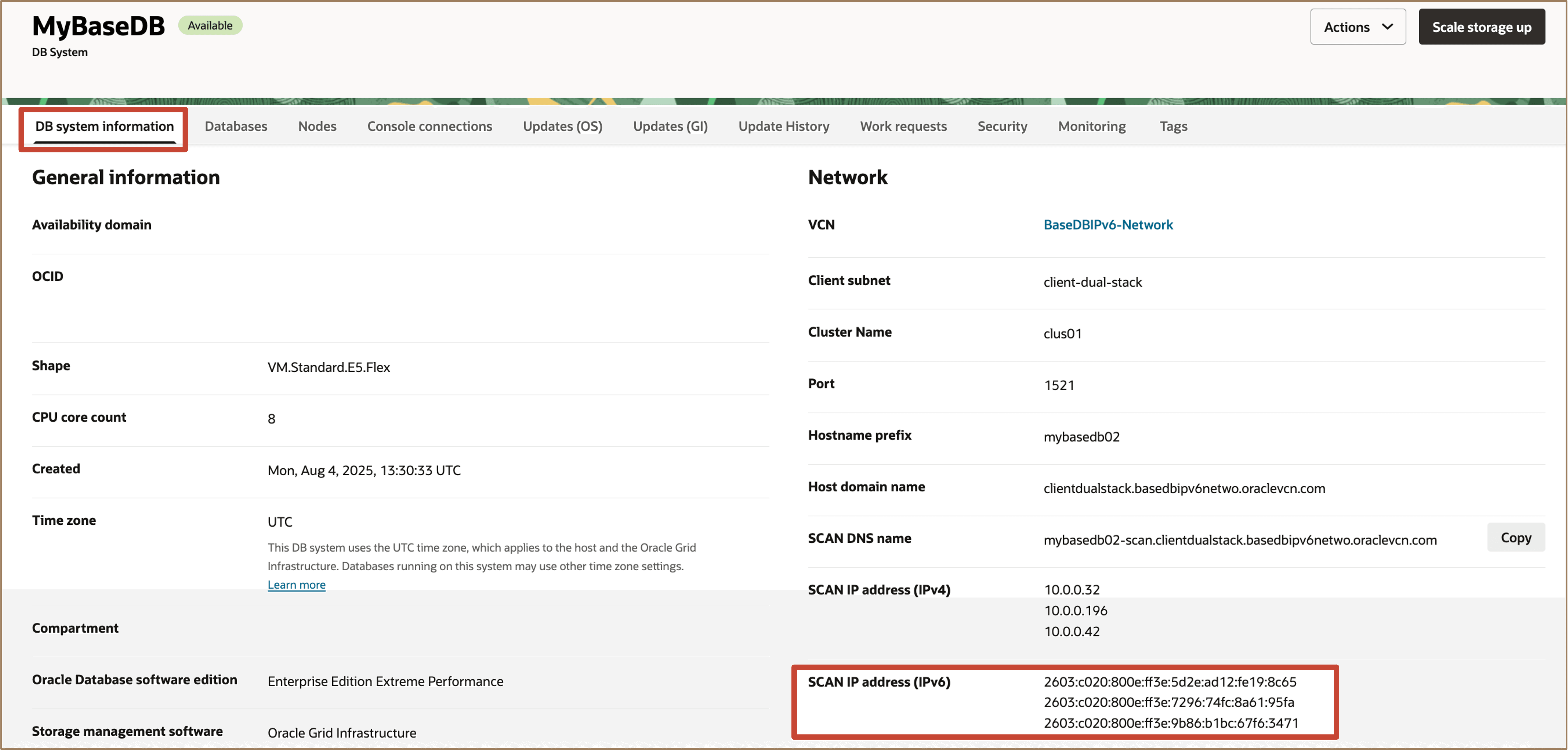

DBシステムが作成され使用可能になると、そのSCAN IPアドレス(IPv6)が「DBシステム情報」ページに表示されます。
「ノード」をクリックして、そのIPアドレス(IPv6)情報を表示します。
