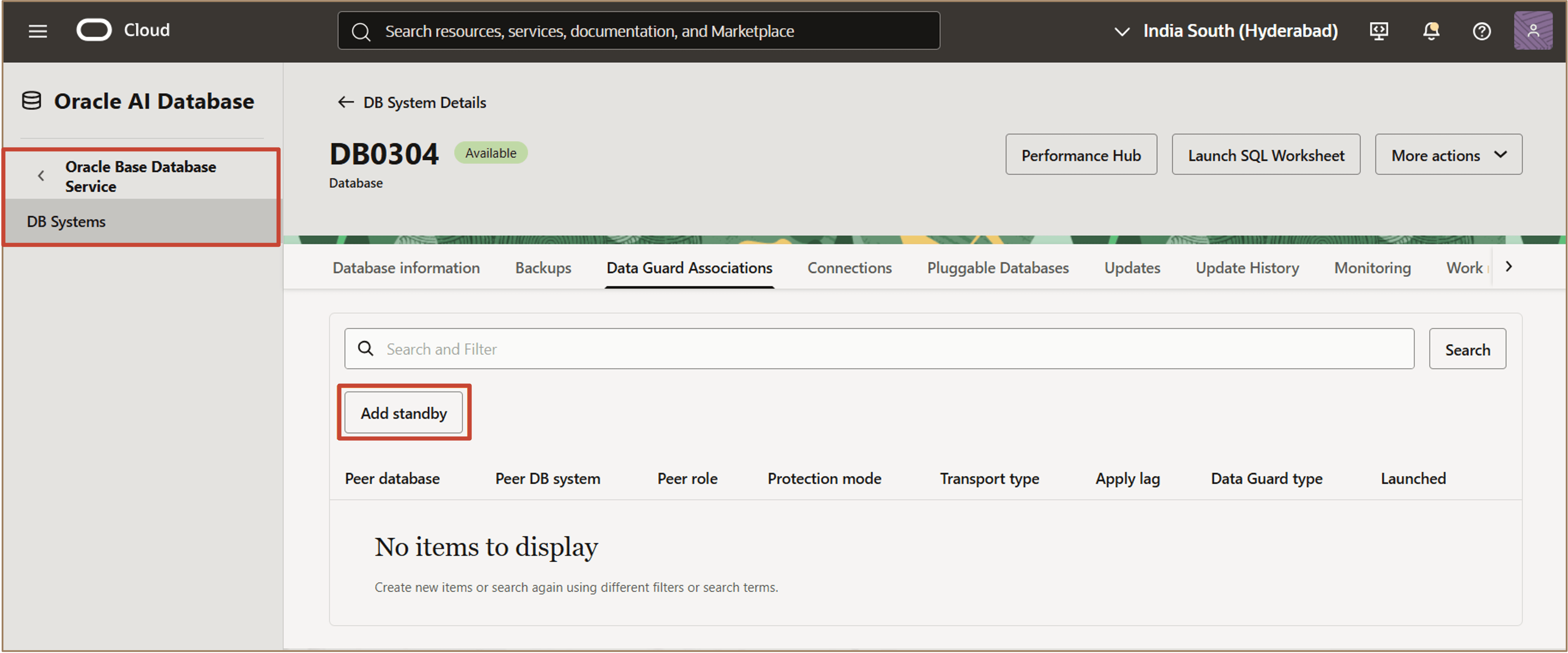

Oracle Base Database Serviceで、「DBシステム」ページに移動し、DBシステムを選択します。
スタンバイを作成するデータベースの「データベース詳細」ページで、「Data Guardアソシエーション」タブをクリックします。

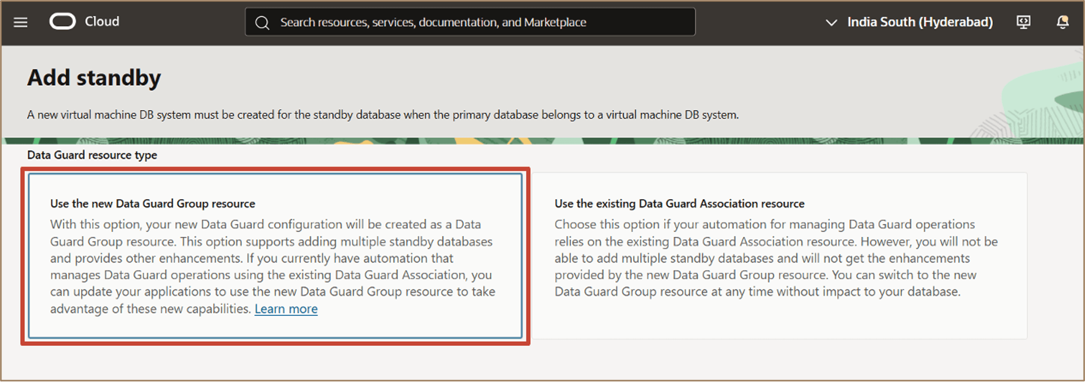

「Data Guardアソシエーション」タブで「スタンバイの追加」をクリックします。
「スタンバイの追加」ワークフローで、「新しいData Guardグループ・リソースの使用」を選択します。
このオプションを使用すると、複数のスタンバイ・データベースをプライマリ・データベースに関連付けることができます。

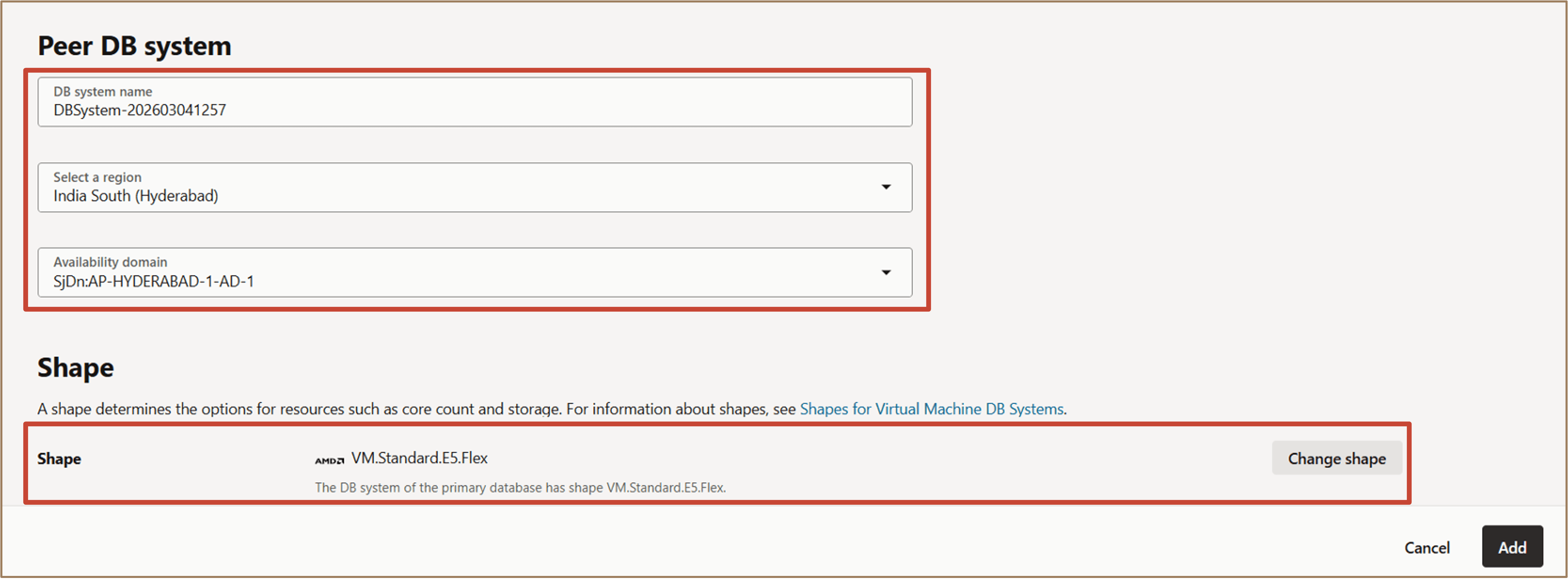

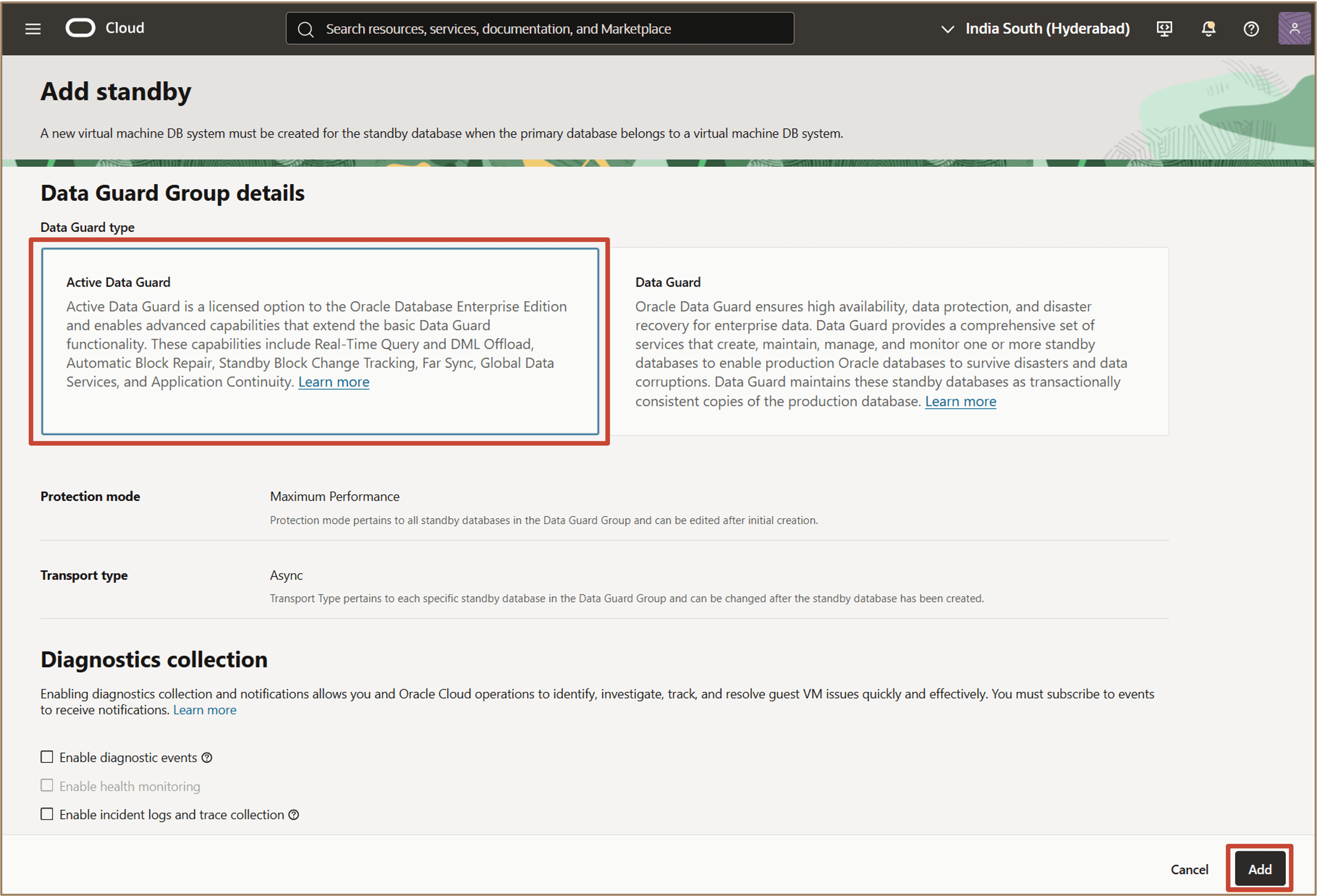

「ピアDBシステム」セクションで、次の詳細を指定します:
- DBシステム名を入力します。
- スタンバイ・データベースが存在するリージョンを選択します。
- 選択したリージョン内の可用性ドメインを選択します。
「シェイプ」セクションで、スタンバイDBシステムに必要なシェイプを選択します。
- 以下を含む追加の構成の詳細を提供すること。
- DBシステム構成
- ネットワーク情報
- Data Guardタイプ
- 一意のデータベース名
- データベース資格証明
「追加」をクリックします。

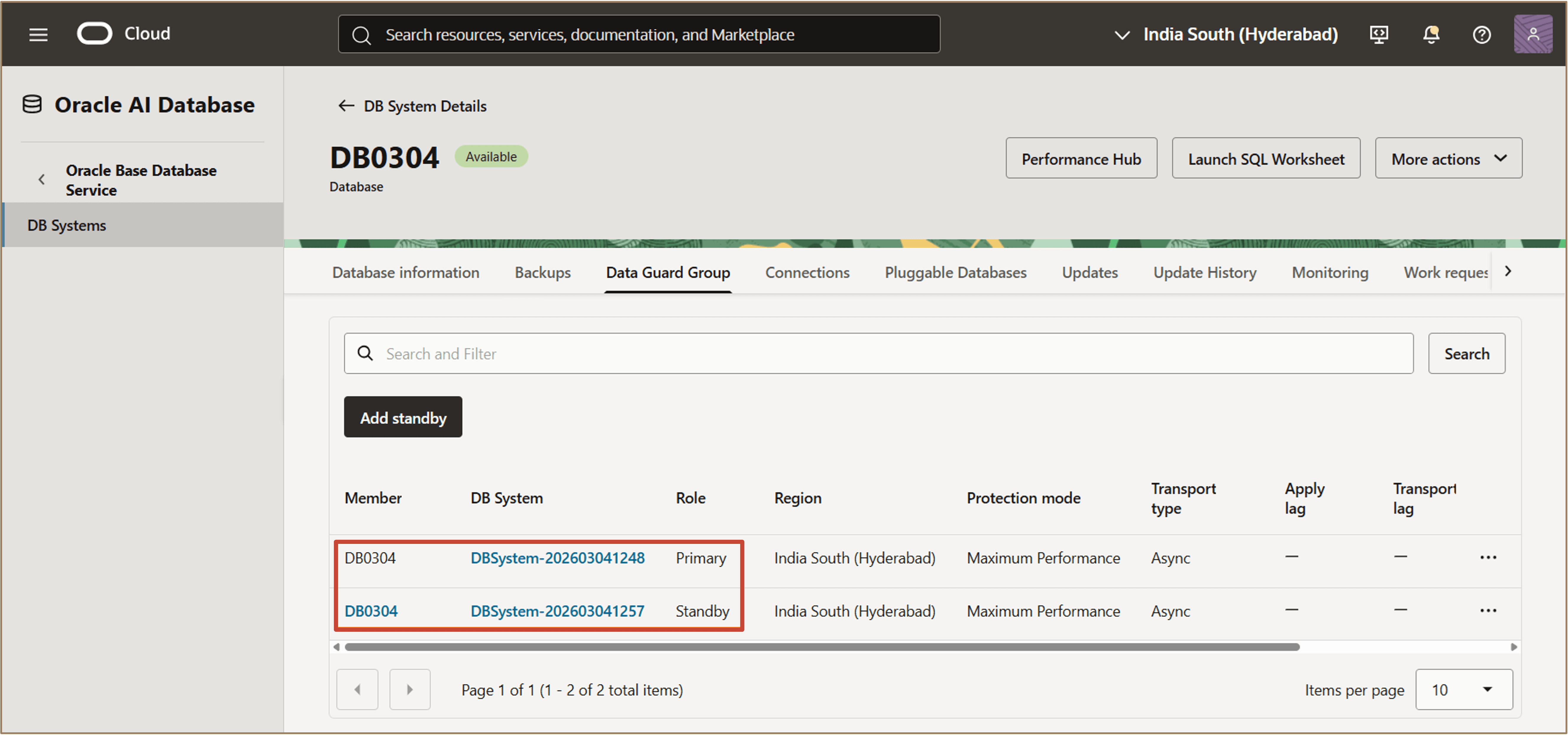

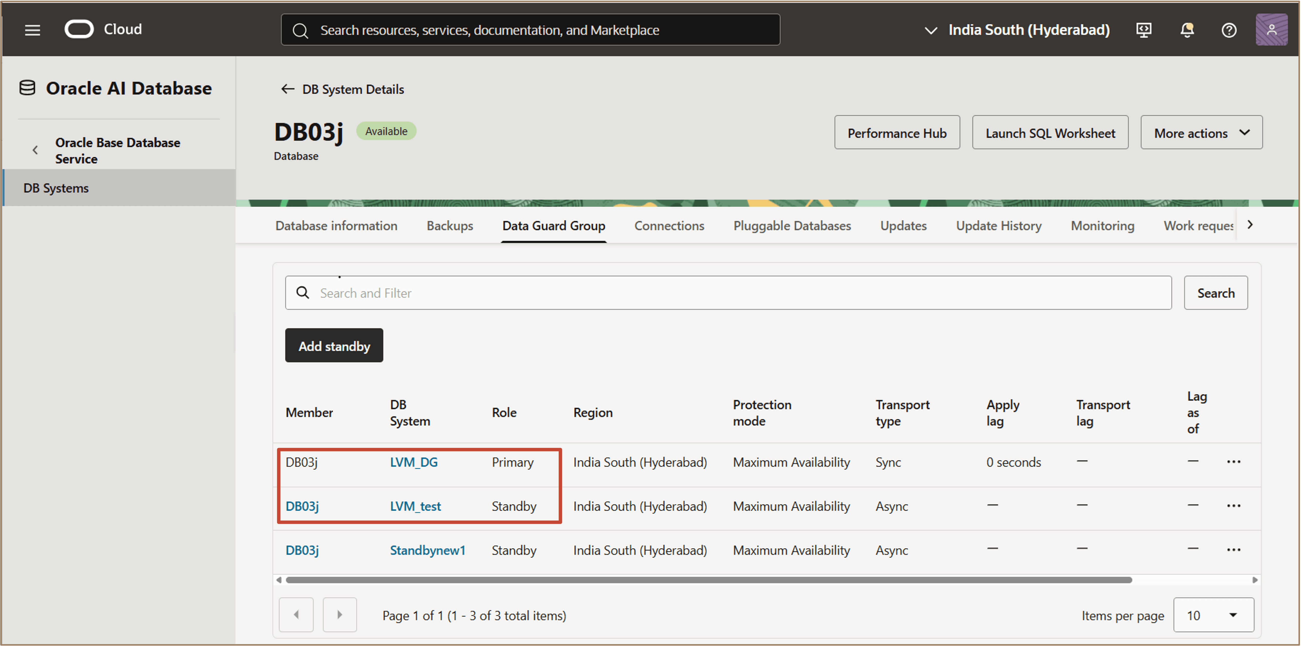

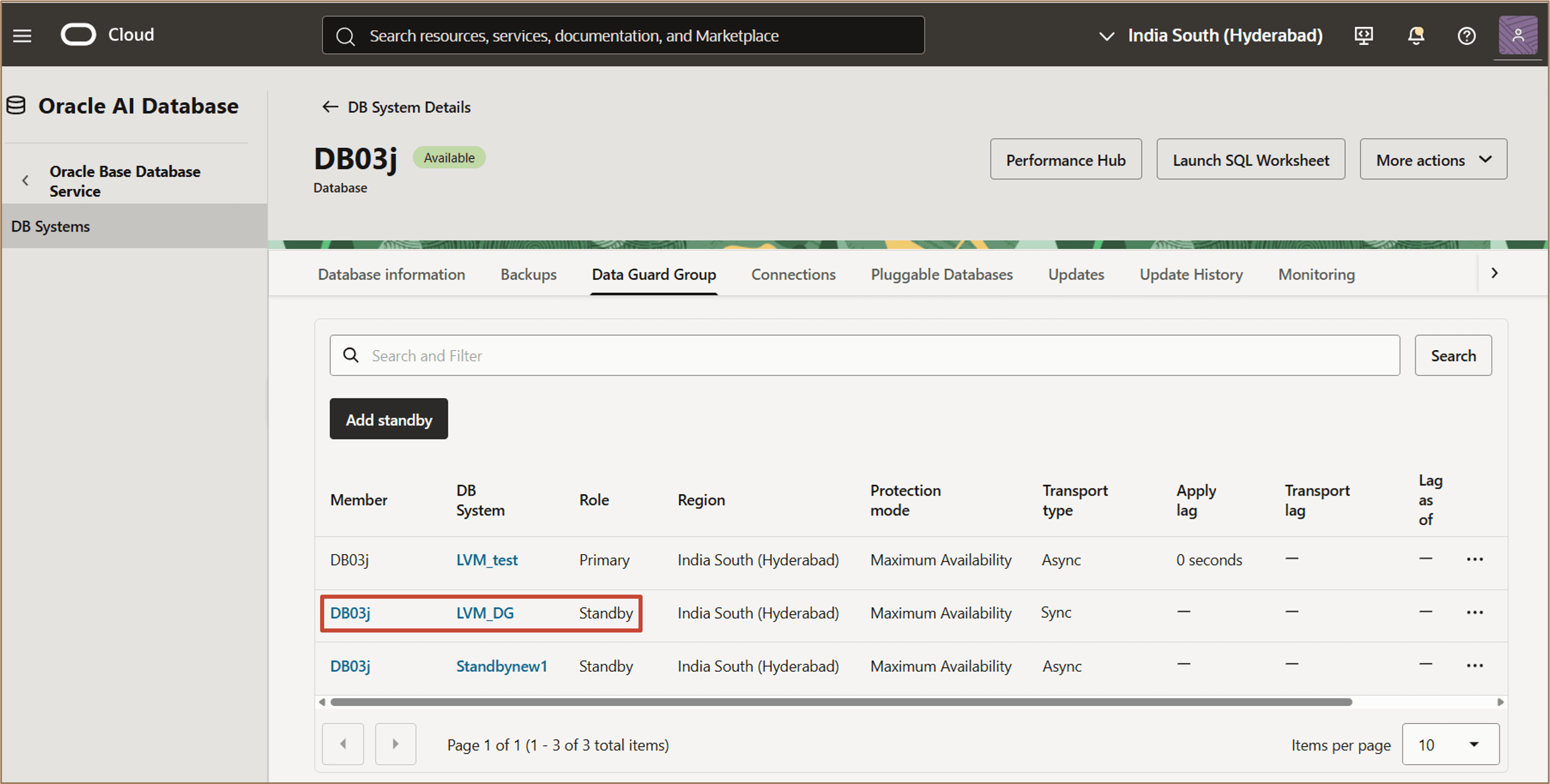

スタンバイ・データベースが作成されると、Data Guardグループが表示されます。
「Data Guardグループ」ビューには、すべてのメンバー・データベースの情報が表示されます。これにより、プライマリ・データベースとスタンバイ・データベースの両方を1箇所で表示できます。
スタンバイ・データベースの「データベースの詳細」ページにナビゲートすると、同じData Guardグループ情報が表示されます。
プライマリ・データベース・ページで「スタンバイの追加」をクリックし、必要な詳細を指定することで、追加のスタンバイ・データベースを作成できます。
Data Guardグループ内のすべてのメンバー・データベースの情報が、プライマリ・データベース・ページとスタンバイ・データベース・ページの両方に表示されます。

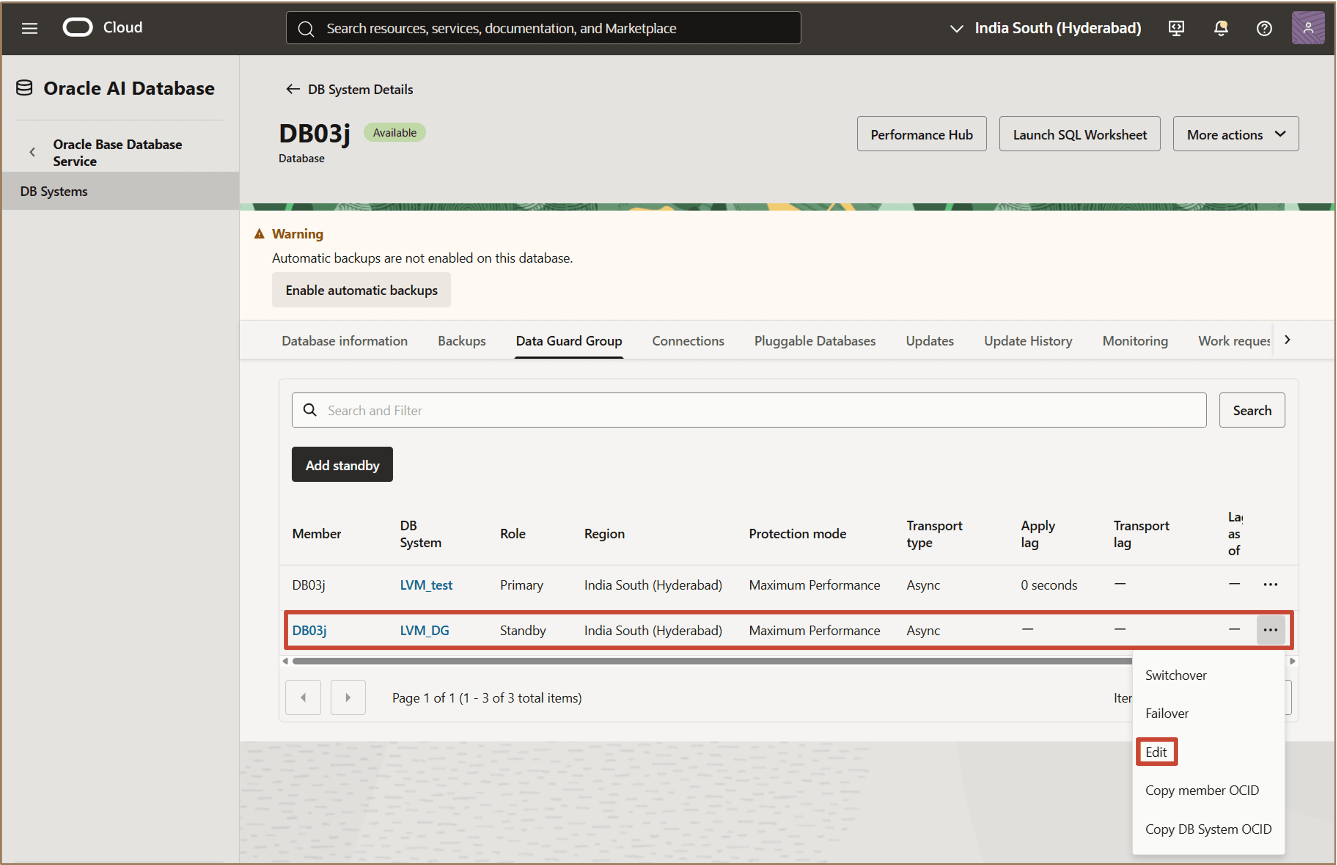

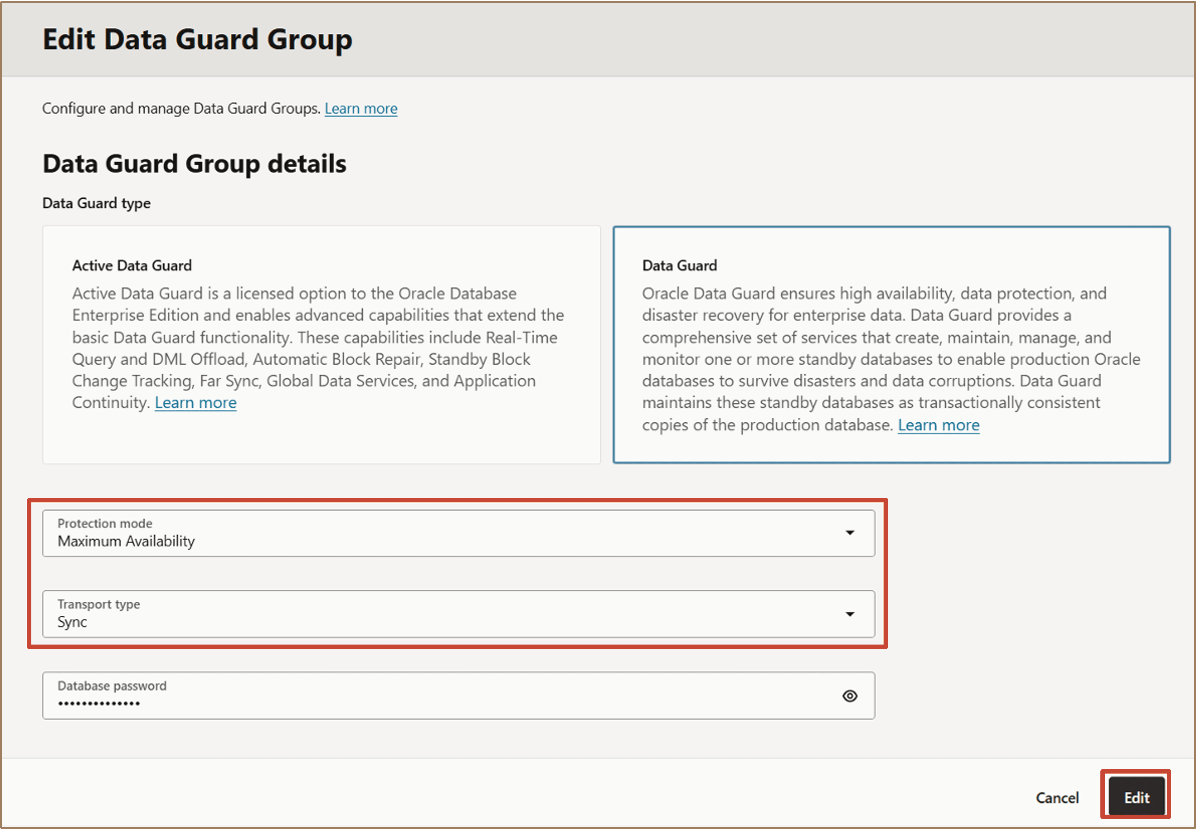

Data Guard設定は、プライマリ・データベースまたはいずれかのスタンバイ・データベースから変更できます。
「Data Guardグループ」タブで、設定を変更するデータベース(プライマリまたはスタンバイ)を選択します。
選択したデータベースに対応するアクション・メニュー(3つのドット)をクリックします。
「編集」をクリックして「編集」ダイアログを開きます。
「Data Guardグループの編集」ダイアログで、必要に応じてData Guard構成を更新します。
次のような設定を変更できます。
- Data Guardタイプ
- 保護モード
- トランスポート・タイプ
「編集」をクリックして変更を適用します。

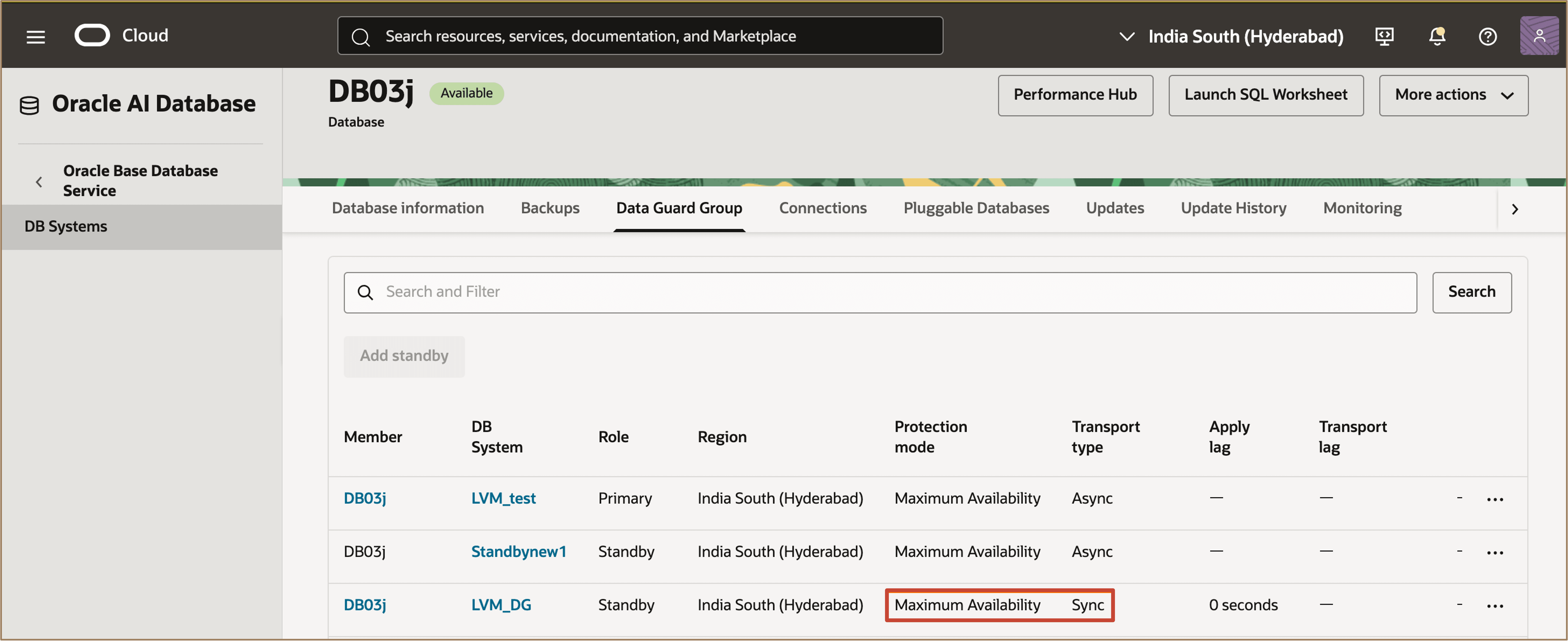

更新が完了すると、変更はData Guardグループに反映されます。この例では、スタンバイ・データベースの1つでData Guard構成が更新されています。選択したスタンバイ・データベースに、Data Guardタイプ、保護モードおよびトランスポート・タイプの更新された値が表示されていることを確認します。

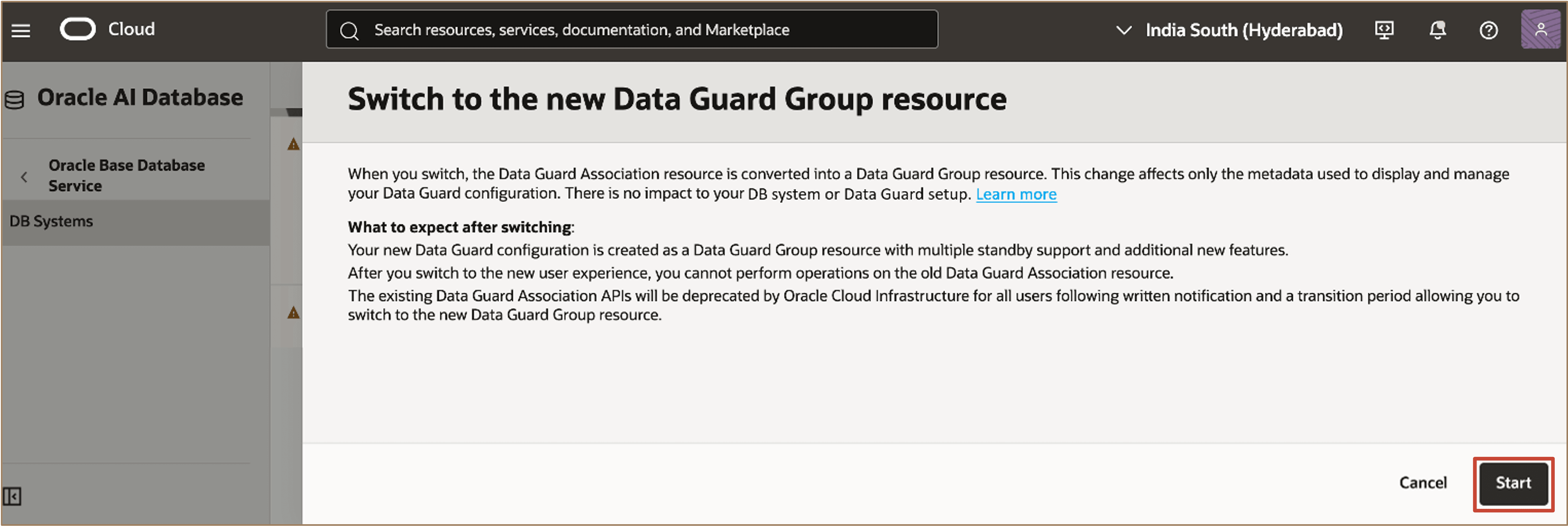

タスク3: 既存のData Guardアソシエーション構成への複数のスタンバイ・データベースの追加
クラウド自動化を使用して複数のスタンバイ・データベースを追加するには、Data Guardグループ・リソースに切り替える必要があります。これは、いつでも行うことができます。
Data Guard Groupリソースには、複数のスタンバイ・データベースをサポートする更新されたAPIおよびユーザー・インタフェースが含まれています。

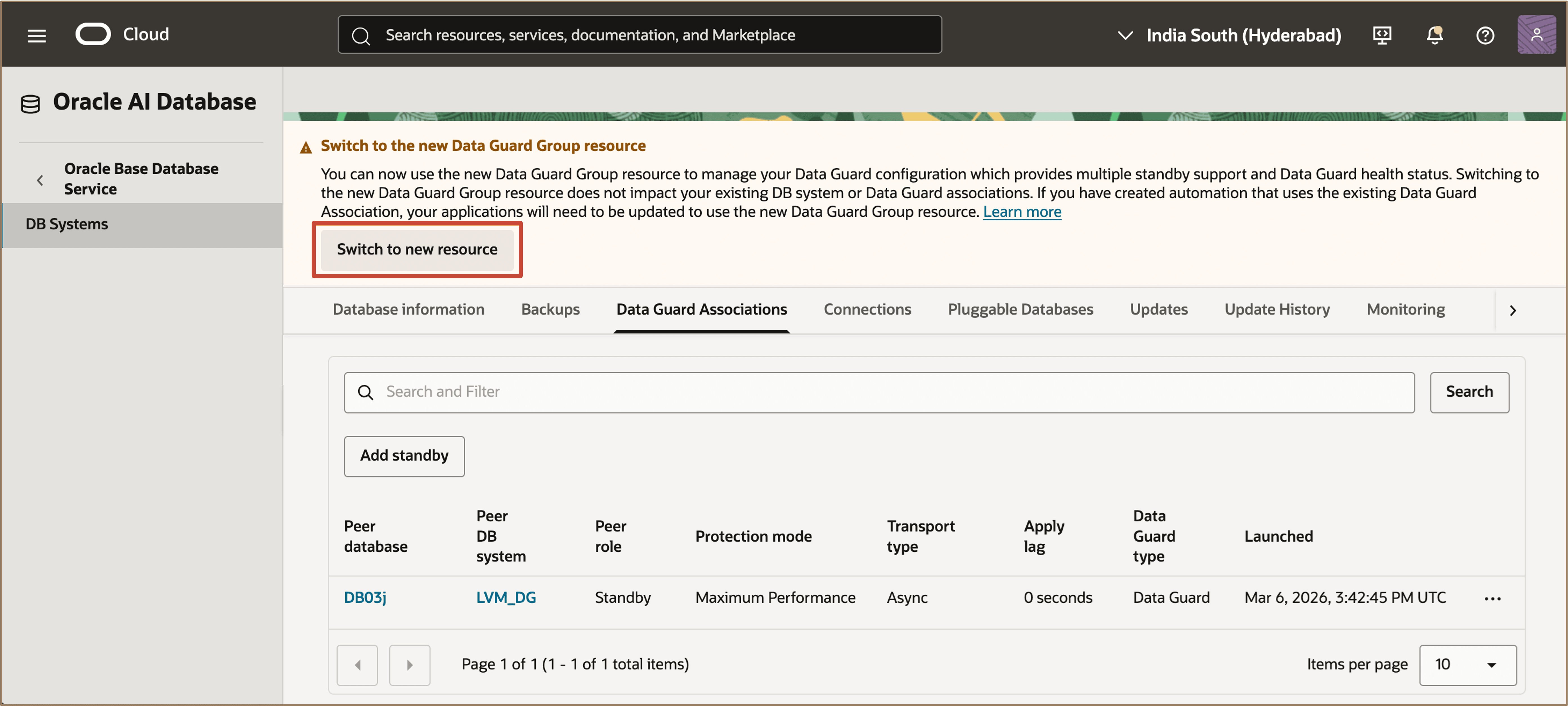

次のいずれかの方法で、既存のData GuardアソシエーションからData Guardグループに切り替えることができます。
- 「データベースの詳細」ページの上部に表示されたバナーから「新しいリソースに切替え」をクリックします。
- プライマリ・データベース・ページで「スタンバイの追加」をクリックします。
ノート:
- クラウド自動化を使用して作成された既存のData Guard構成およびデータベースのバックアップ/リストア機能は保持されます。
- 手動で構成されたData Guardまたは複数のスタンバイ・データベースは、クラウドの自動化では認識されません。これらの構成は、Data Guardグループ・リソースを使用して再作成し、クラウド自動化を介して管理する必要があります。
「新規リソースに切替え」または「スタンバイの追加」をクリックして、移行ワークフローを開始します。
「新しいData Guardグループ・リソースに切替え」ダイアログで、移行の詳細を確認し、「開始」をクリックして、移行を確認して開始します。
図switch-to-new-dg-confirm.pngの説明
移行が完了すると、Data Guardグループの詳細が表示されます。
図switch-to-dgg-complete.pngの説明
プライマリ・データベースとスタンバイ・データベースがData Guardグループにリストされていることを確認します。
「スタンバイの追加」をクリックして、スタンバイ・データベースを追加できるようになりました。また、Data Guard構成設定はいつでも変更できます。

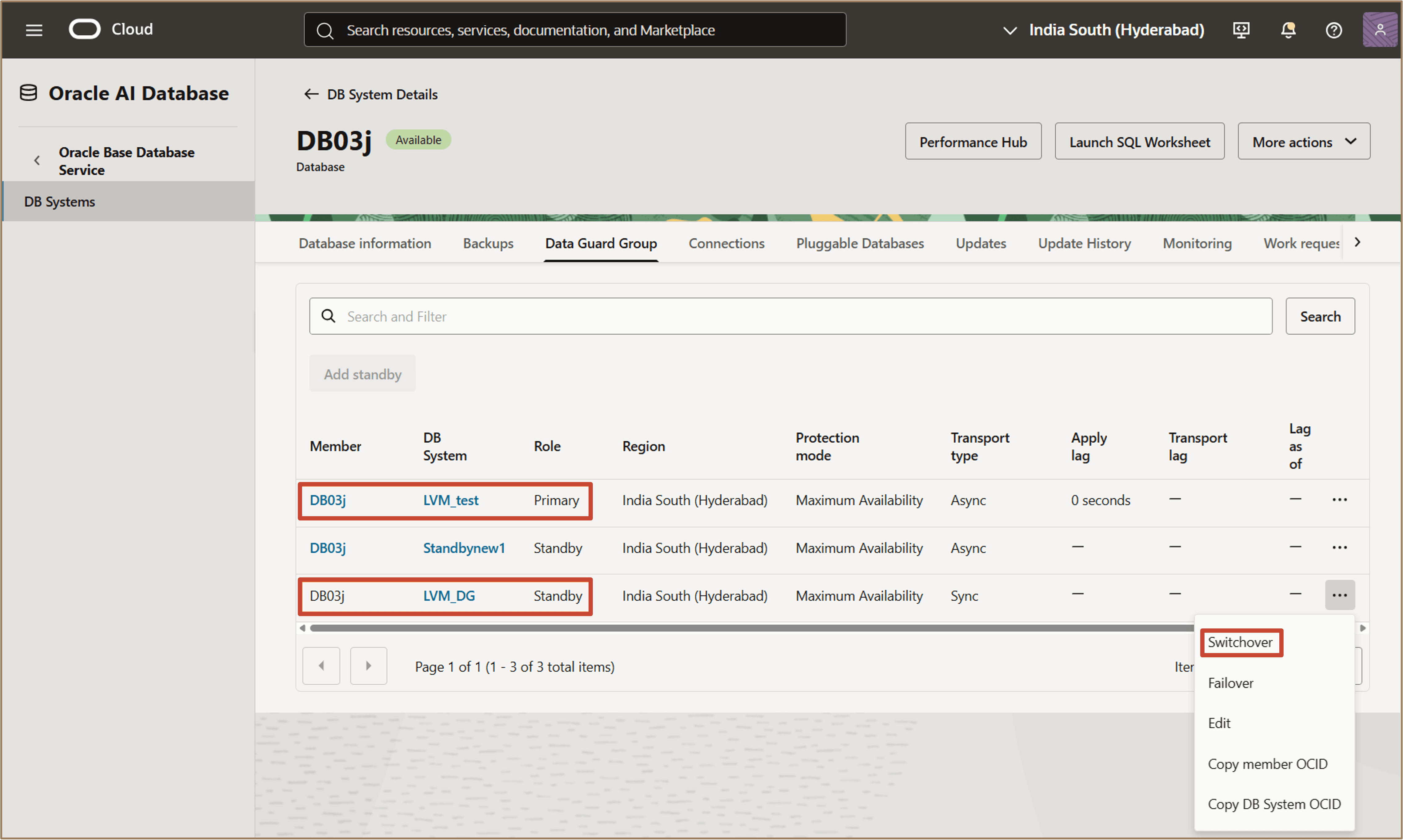

タスク4: Data Guardスイッチオーバーの実行
プライマリ・データベースとData Guardグループ内の任意のスタンバイ・データベース間のスイッチオーバーを実行できます。
「Data Guardグループ」タブで、スイッチオーバー先のスタンバイ・データベースを選択します。
選択したスタンバイ・データベースの「アクション」メニュー(3つのドット)をクリックし、「スイッチオーバー」をクリックします。
確認ダイアログで、データベース管理パスワードを入力し、「スイッチオーバー」をクリックして操作を確認します。

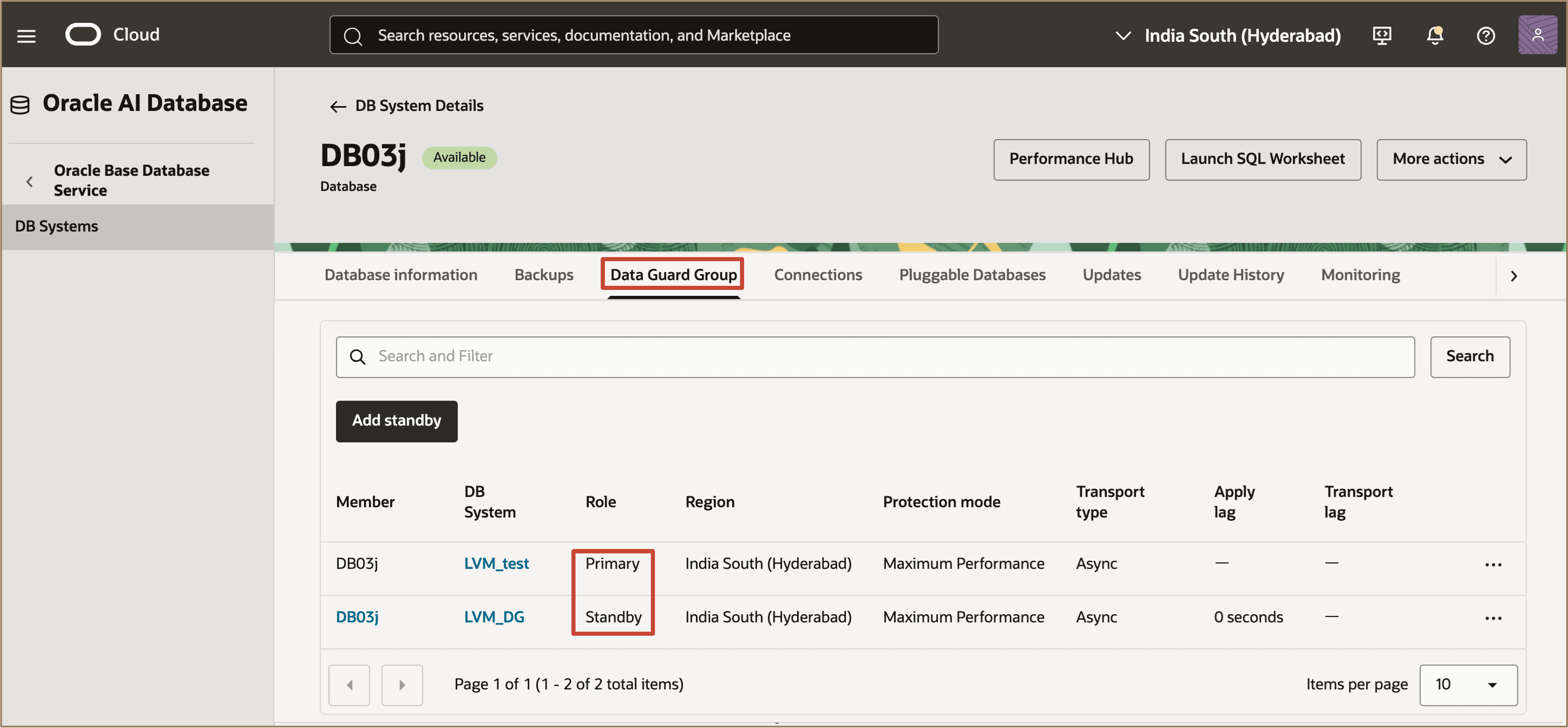

スイッチオーバーが完了すると、選択したデータベースのロールが元に戻されます。
スタンバイ・データベースがプライマリになり、元のプライマリ・データベースがData Guardグループのスタンバイになったことを確認します。

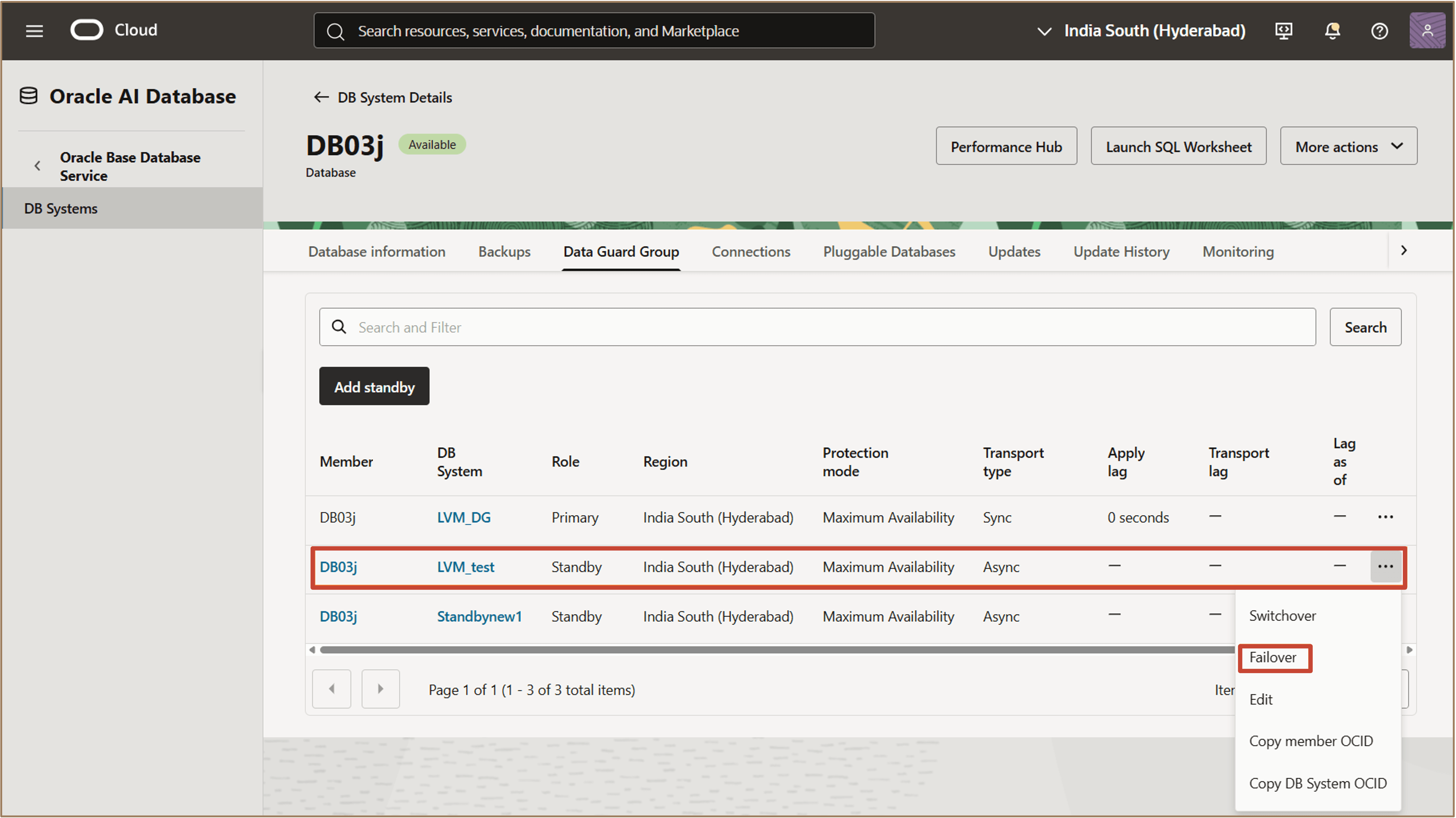

タスク5: Data Guardフェイルオーバーの実行
プライマリ・データベースとData Guardグループ内の任意のスタンバイ・データベース間でフェイルオーバーを実行できます。
「Data Guardグループ」タブで、フェイルオーバー先のスタンバイ・データベースを選択します。
選択したスタンバイ・データベースの「アクション」メニュー(3つのドット)をクリックし、「フェイルオーバー」をクリックします。
確認ダイアログで、データベース管理パスワードを入力し、「フェイルオーバー」をクリックして操作を確認します。

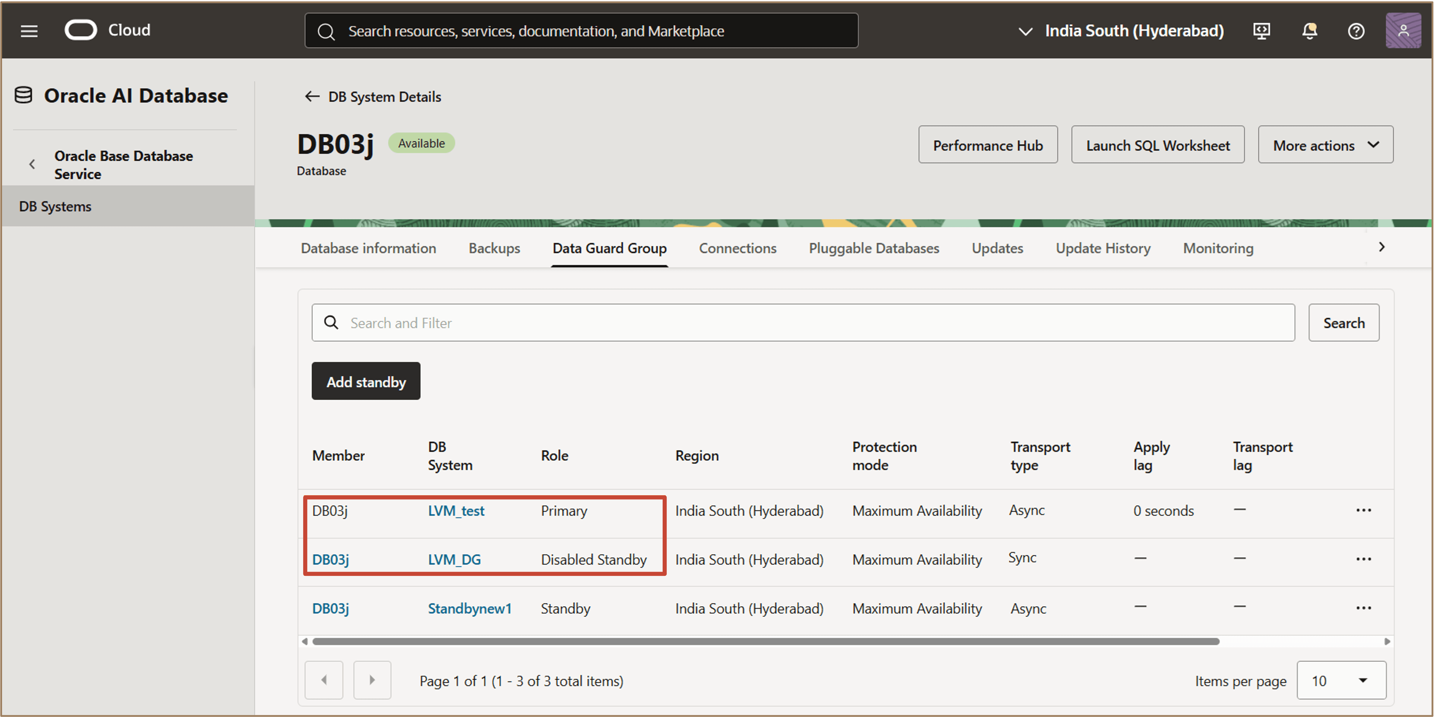

フェイルオーバーが完了すると、選択したスタンバイ・データベースが新しいプライマリ・データベースになります。
元のプライマリ・データベースがData Guardグループの無効なスタンバイ・ロールになっていることを確認します。

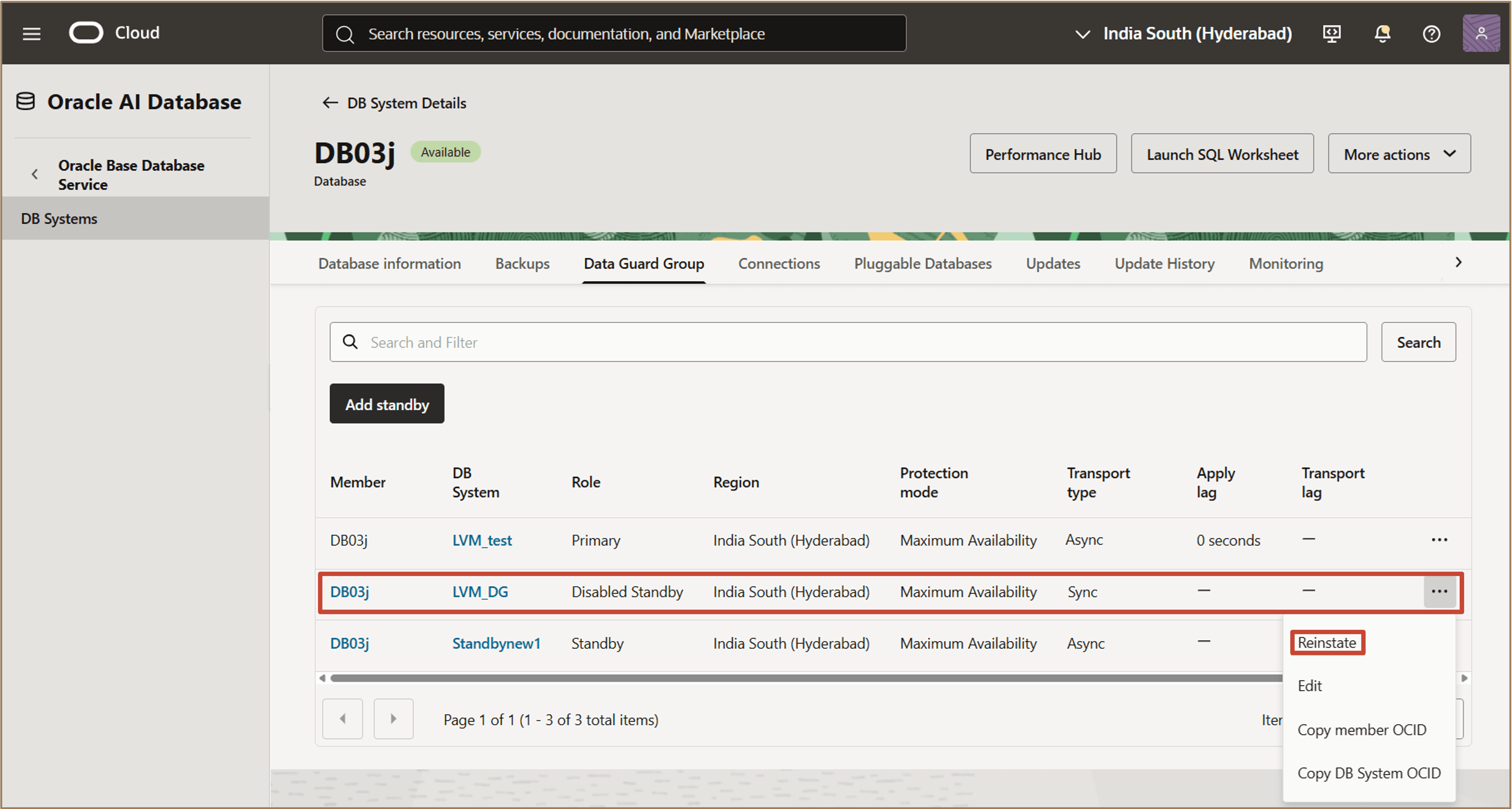

タスク6: 無効化されたスタンバイ・ロールでのスタンバイ・データベースの回復
Data Guardグループの無効スタンバイ・ロールにあるスタンバイ・データベースを回復できます。
「Data Guardグループ」タブで、「無効なスタンバイ」ロールを持つスタンバイ・データベースを選択します。
選択したデータベースの「アクション」メニュー(3つのドット)をクリックし、「回復」をクリックします。
確認ダイアログで、データベース管理パスワードを入力し、「回復」をクリックして操作を確認します。
回復操作が完了すると、データベースはData Guardグループのスタンバイ・ロールにリストアされます。
以前に「無効なスタンバイ」ロールにあったデータベースがスタンバイ・データベースとしてリストされていることを確認します。
