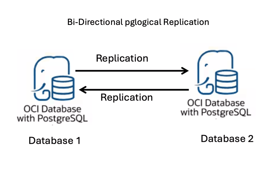

双方向複製
双方向レプリケーション(BDR)とpglogicalは、2つ以上のOCI PostgreSQLデータベース・システムが互いの変更を公開およびサブスクライブすることを意味します。つまり、各OCI PostgreSQLデータベース・システムは読取りおよび書込みが可能であり、すべての変更は両方向でレプリケートされます。したがって、OCI PostgreSQLデータベース・システムのいずれかに行われた変更もミラー化され、両方に実装されます。
双方向レプリケーションは、通常、複数の場所のユーザーに低レイテンシの読取りおよび書込みアクセスを提供するリージョンまたはグローバル・データベース・アーキテクチャが必要な場合に推奨されます。各リージョンのユーザーの近くで読取り/書込みインスタンスを共存させることで、変更をローカルに行ってから他のリージョンにレプリケートできるため、すべてのノード間でデータが同期されます。
Shows two OCI Database with PostgreSQL instances, with Replication performed in both directions between them.
