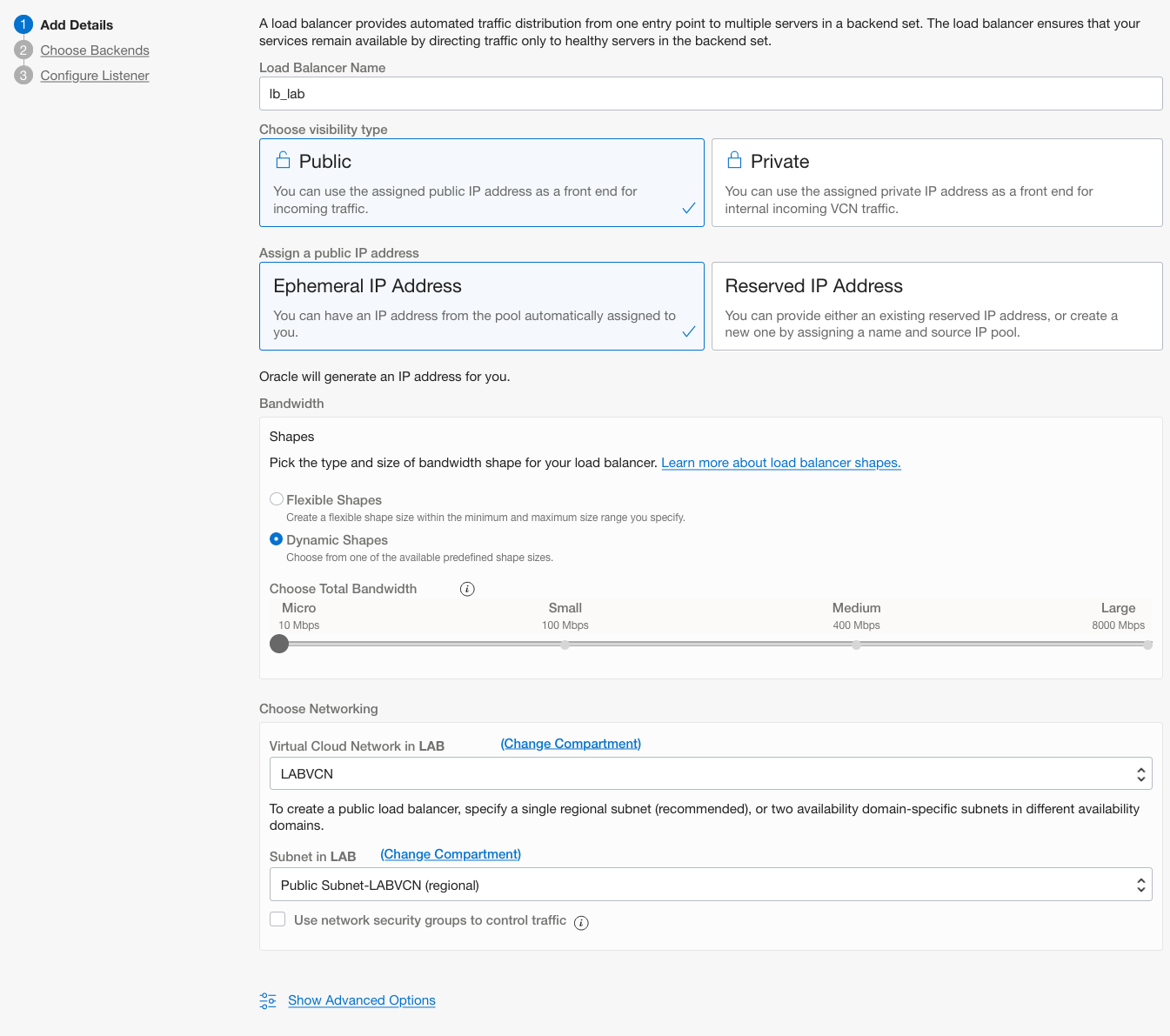

  2. 「ロード・バランサの作成」をクリックします。ダイアログ・ボックスに入力します。
    「詳細の追加」の下
    • LOAD BALANCER NAME: ロード・バランサの名前を入力します。
    • 可視性タイプの選択: パブリック
    • 最大合計幅の選択: 「動的シェイプ」を選択し、マイクロ- 10Mbpsで選択できます。(ロード・バランサの帯域幅が指定されます。)
    • 仮想クラウド・ネットワーク: VIRTUAL CLOUD NETWORKの選択
    • SUBNET: パブリック・サブネットを選択します
    「次へ」をクリックします。

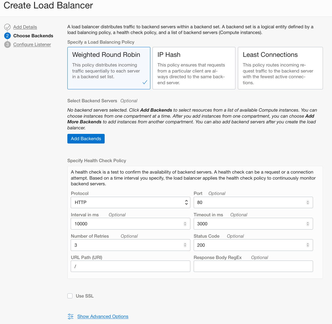

    「Choose Backends」の下:
    • LOAD BALANCING POLICYの指定: 加重ラウンド・ロビン
    • バックエンドの追加: バックエンドは追加しません。これはインスタンス・プールによって管理されます。
    • プロトコル: HTTP
    • ポート: 80
    • URLパス(URI): /
      その他のオプションはデフォルトのままにします

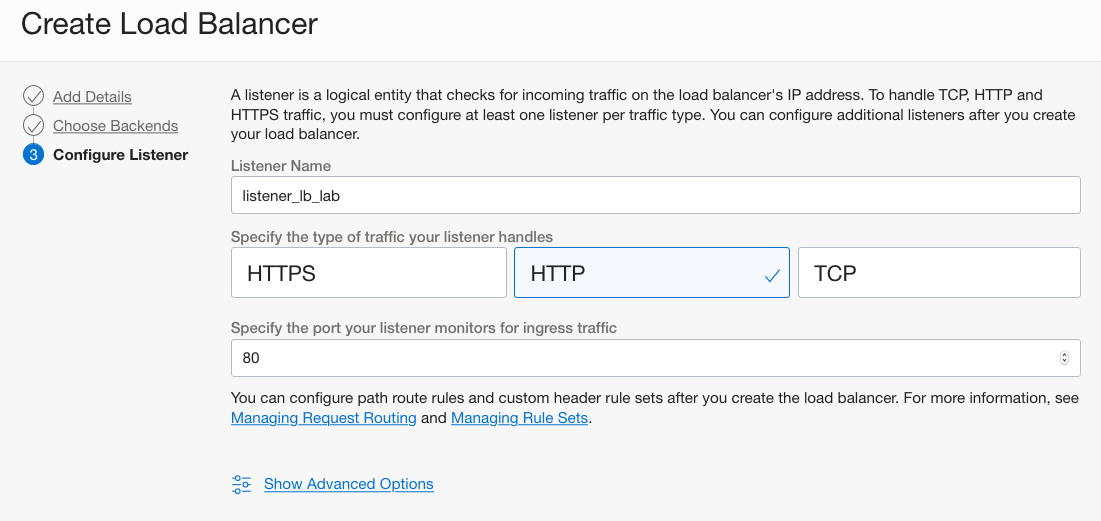

    「リスナーの構成」の下
    • リスナーで処理するトラフィック・タイプの指定: HTTP
    • リスナーでイングレス・トラフィックをモニターするポートの指定: 80

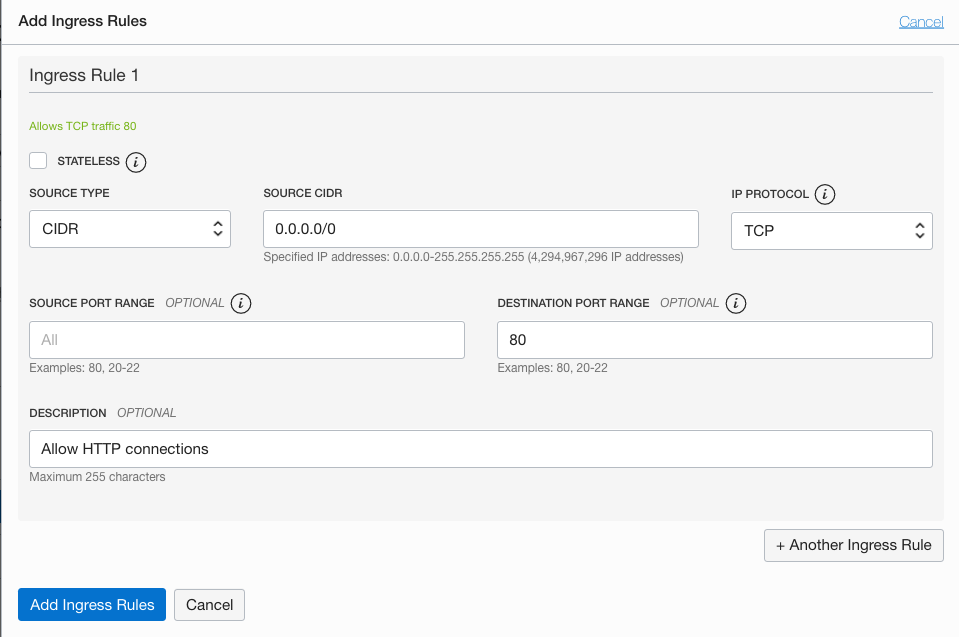

  8. 「Your_VCNのデフォルト・セキュリティ・リスト」をクリックし、「イングレス・ルールの追加」をクリックします。
  9. 「イングレス・ルールの追加」をクリックします。
    「イングレス・ルールの追加」ダイアログが表示されます。
  10. 次を入力します。
    • STATELESSフラグの選択を解除したままにします
    • ソース・タイプ: CIDR
    • Source CIDR: 0.0.0.0/0と入力
    • IPプロトコル: 「TCP」を選択します
    • ソース・ポート範囲: すべて
    • Destination Port Range: 80と入力(リスナーポート)
    • 説明: 着信HTTP接続を許可
  11. 「イングレス・ルールの追加」をクリックします。

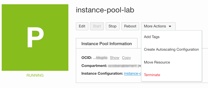

  19. ナビゲーション・メニューを開きます。「コア・インフラストラクチャ」で、「リソース・プール」を選択し、「インスタンス・プール名」をクリックします。
  20. 「インスタンス・プールの詳細」画面で、「他のアクション」をクリックし、「自動スケーリング構成の作成」を選択して、次のように入力します:

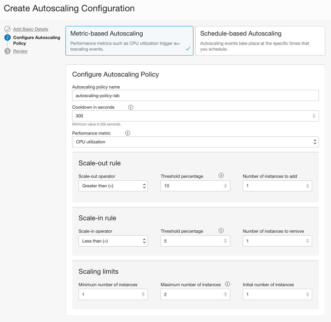

  21. 「次へ」をクリックし、「自動スケーリング・ポリシーの構成」ページで次を入力します:
    • 「メトリックベースの自動化」を選択します。
    • AUTOSCALING POLICY NAME: 名前を指定します
    • COOLDOWN IN SECONDS : 300 (これは、スケーリング・アクション間の最小期間です。)
    • PERFORMANCE METRIC: CPU使用率(これは、スケーリング・アクションのトリガーに使用するメトリックです。)
    • スケールアウト・オペレータ: より大きい(>)
    • しきい値割合: 80
    • 追加するインスタンスの数: 1
    • スケールイン・オペレータ: より小さい(<)
    • しきい値割合 : 20
    • 削除するインスタンスの数: 1
    • インスタンスの最小数: 1 (これは、プールが常に持つインスタンスの最小数です)
    • インスタンスの最大数: 2 (プールが常に持つインスタンスの最大数)
    • INITIAL NUMBER OF INSTANCES : 1 (最初にインスタンス・プールに作成されるインスタンスの数)
  22. 「次へ」をクリックし、情報を確認して、「作成」をクリックします。

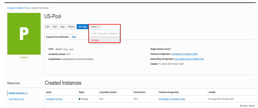

  2. ナビゲーション・メニューを開きます。「コア・インフラストラクチャ」で、「インスタンス・プール」を選択します。右端にある3つのドットをクリックし、「終了」を選択します。要求されたら、確認します。
  3. ナビゲーション・メニューを開きます。「コア・インフラストラクチャ」で、「インスタンス構成」を選択します。右端にある3つのドットをクリックし、「終了」を選択します
  4. ナビゲーション・メニューを開きます。「コア・インフラストラクチャ」で、「インスタンス」を選択します。右端にある3つのドットをクリックし、「終了」を選択します。「アタッチされたブート・ボリュームを完全に削除」ボックスを選択し、「インスタンスの終了」をクリックします。
  5. ナビゲーション・メニューを開きます。「ネットワーキング」で、「ロード・バランサ」を選択します。右端にある3つのドットをクリックし、「終了」を選択します。要求されたら、確認します。
  6. ナビゲーション・メニューを開きます。「ネットワーキング」で、「Virtual Cloud Networks」を選択します。右端にある3つのドットをクリックし、「終了」を選択します。要求されたら、確認します。
  7. ナビゲーション・メニューを開きます。「コア・インフラストラクチャ」で、「インスタンス・プール」を選択します。右端にある3つのドットをクリックし、「終了」を選択します。リソースのリストが終了したら、「すべて終了」をクリックします
  8. 最初のコンピュート・インスタンスを探して、「アクション」アイコンをクリックし、「終了」をクリックします。
  9. アタッチされたブート・ボリュームが完全に削除されていることを確認し、「Terminate Instance」をクリックします。インスタンスが完全に終了するまで待ちます。
  10. 「インスタンス・プールの詳細」ページのOCIコンソール・ウィンドウで、「アクション」の下の「終了」をクリックします。ポップアップ・ダイアログ・ボックスにインスタンス・プール名を指定し、「終了」をクリックします。これにより、コンピュート・インスタンスおよび自動スケーリング構成とともにプールが削除されます。

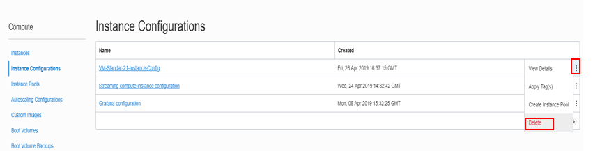

  11. 「コンピュート」の下の「インスタンス構成」に移動します。インスタンス構成で、3つの垂直ドットの下の「削除」をクリックします。
