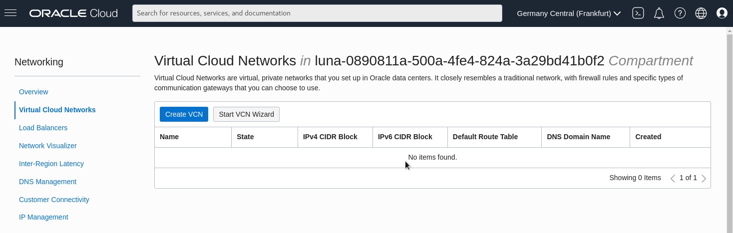

Webコンソール・メニュー、ネットワーキングおよび仮想クラウド・ネットワークをクリックして、コンパートメントの現在の仮想クラウド・ネットワーク情報をリストします
ノート:演習のコンパートメントに関連付けられた既存のVCNが表示される場合があります。既存のVCNは変更しないでください。
「VCNの作成」をクリックします。

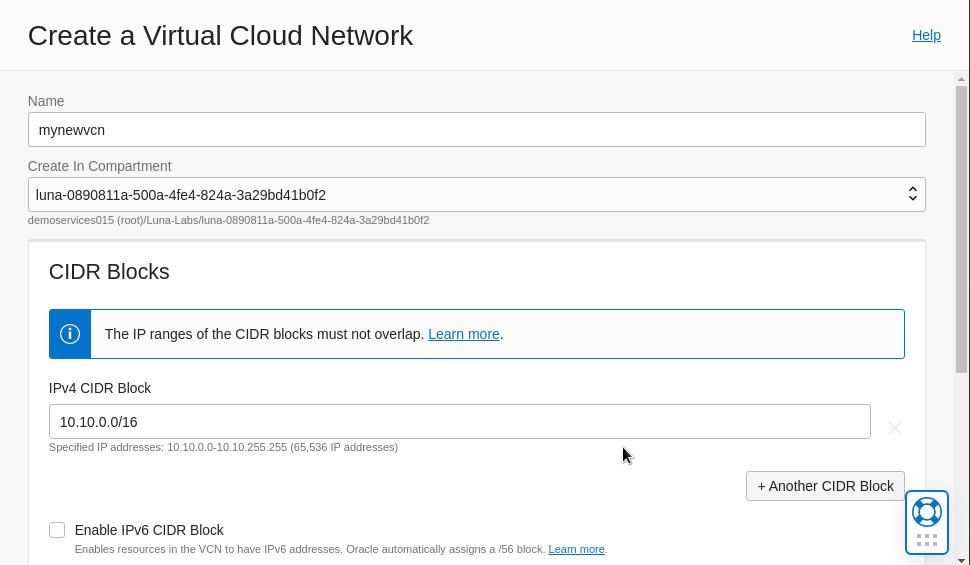

VCNの名前を指定します。必要に応じて独自のVCN名を使用できます。
コンパートメントに作成 -このラボ用に提供されているデフォルト・コンパートメントを使用します。自動的に入力されます。
CIDRブロック - CIDRブロック範囲を選択します。VCNには10.10.0.0/16を使用します。この演習では、Ipv6 CIDRブロックを有効にする必要はありません。
ノート:範囲は/16から/30に定義され、同じ範囲を別のVCNで使用できます。ブロック範囲は重複できず、VCN内で作成および管理できる合計64000のプライベートIPがあります。後で、作成するプライベート・サブネットに使用する範囲を選択します。サブネットの範囲はVCN範囲内から取得されるため、ブロック範囲を計画することが重要です。VCNの作成後に、さらに多くのCIDRブロックを追加できます。

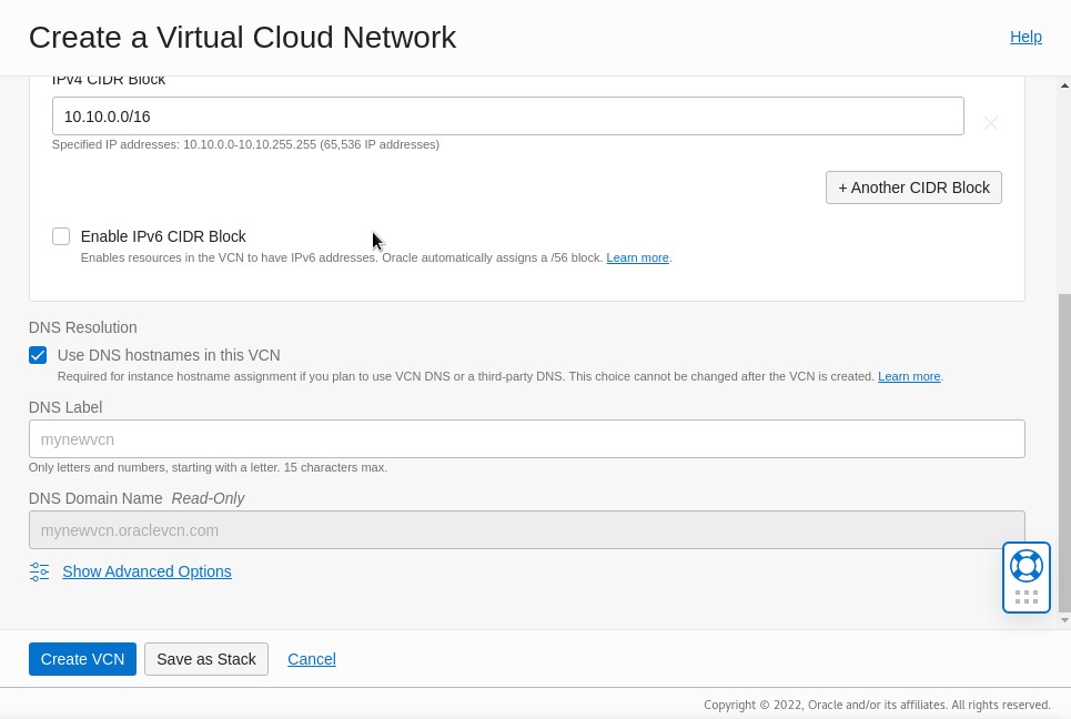

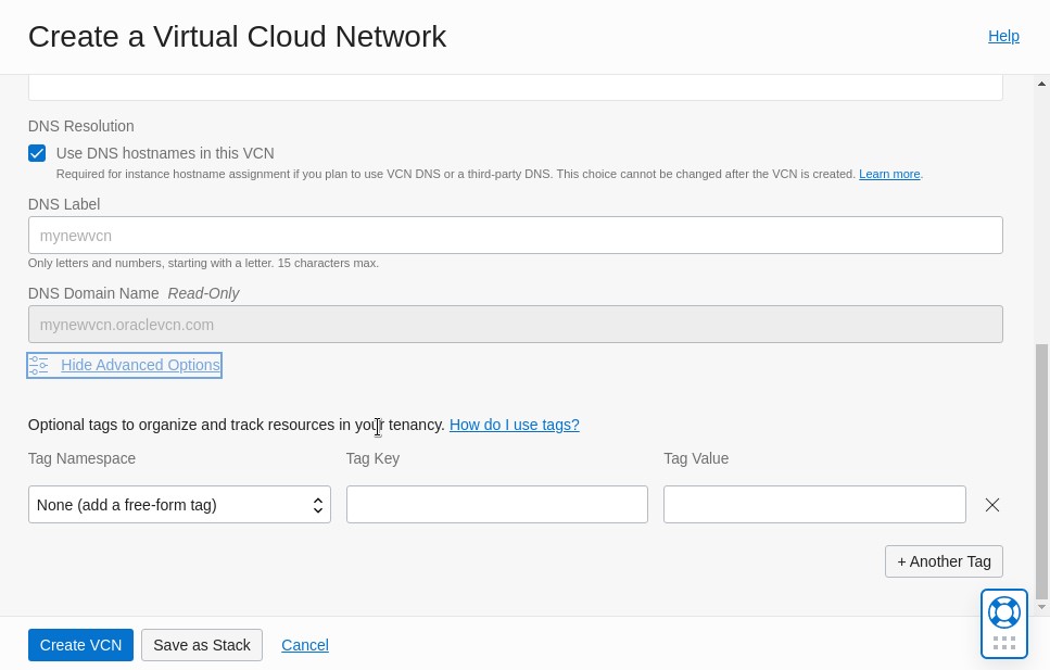

DNS解決 -選択したデフォルトを維持して、このVCNでDNSホスト名を使用します。これにより、DNSが自動的にVCN上のホスト名を解決します。DNSラベルは空のままにして、VCN名を使用して生成されます。
ノート: VCNの作成後にこの設定を変更することはできません。
拡張オプションの表示 - VCNのタグを設定できます。この演習では必要ありません。
- 「VCNの作成」をクリックします

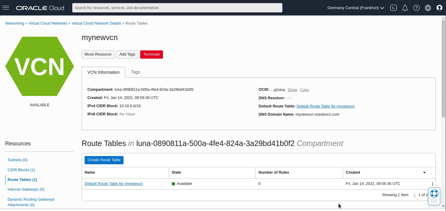

「VCNの作成」ダイアログが閉じると、新しいVCNの「詳細」ページが表示されます。ここでは、所属するコンパートメント、割り当てられたCIDRブロック範囲、一意のOracle Cloud識別子および生成されたDNSドメイン名を確認できます。
詳細ページはデフォルトで、作成されたサブネットがリストされ、まだ作成されていません。

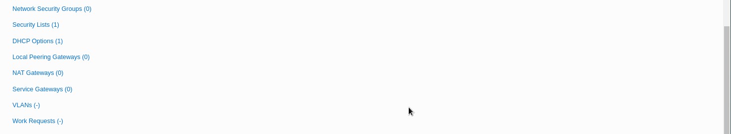

左側には、VCNで使用可能なリソースへのリンクがあります。名前の横に番号1を持つリソースは、関連付けられているリソースがあることを示します。新しいVCNでは、これらはVCNの構築時に作成されました。
CIDRブロック、ルート表、セキュリティ・リストおよびDHCPオプションがすでに割り当てられているか、作成されていることがわかります。
ノート: VCNでは、デフォルトのルート表、セキュリティ・リストおよびDHCPオプション設定が自動的に取得されますが、サブネットは取得されません。
「リソース」の下の「ルート表」をクリックし、表示されているデフォルト・ルート表の名前リンクをクリックします。特定の目的のために作成する必要があるまでは、ルールはありません。

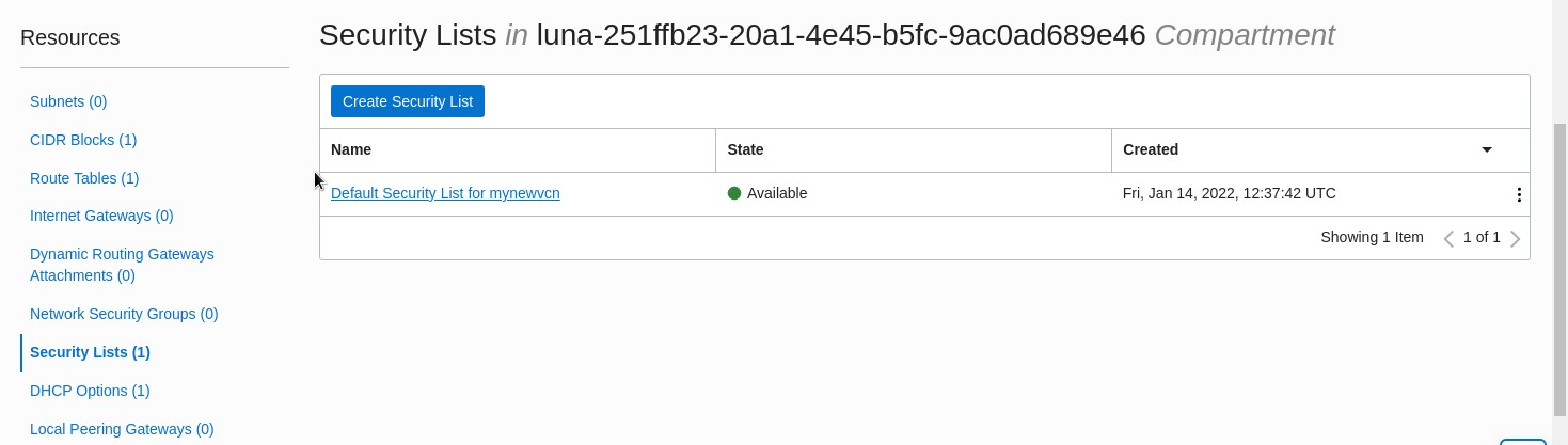

「セキュリティ・リスト」をクリックします。

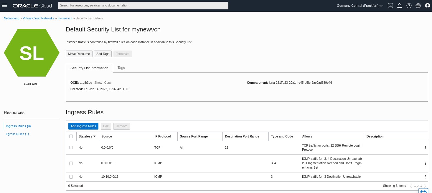

Oracle Cloud Infrastructureには、VCNに関連付けられたサブネットとの間の接続トラフィックを管理するためのデフォルト・セキュリティ・リストが用意されています。
セキュリティ・リスト名をクリックすると、ステートフルイングレス・ルールが3つ表示されます。
このVCNのサブネットにアタッチされているインスタンスへのSSH接続をサポートする、ポート22のルールがあります。内部通信用にICMPをサポートする2つの追加ルールもあります。
「エグレス・ルール」をクリックすると、すべてのポート上のすべてのプロトコルのすべてのアウトバウンド・トラフィックをサポートする1つのステートフル・ルールが表示されます。

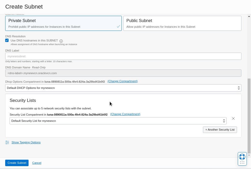

サブネットの作成
「リソース」リストの下の「サブネット」をクリックします。
ノート:このVCNを使用するインスタンスの作成をサポートするには、少なくとも1つのサブネットが作成されている必要があります。
「サブネットの作成」ボタンをクリックします。

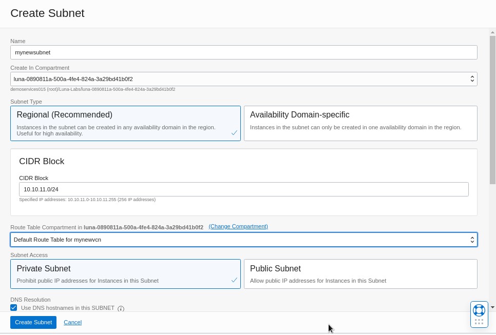

サブネットの名前を指定します。
コンパートメントに作成 -この演習で提供されているデフォルトのコンパートメントをそのままにします。
サブネット・タイプ -デフォルトの「リージョナル」を選択したままにします。
ノート:デフォルト・タイプはリージョナル・サブネットであり、複数のアベイラビリティ・ドメインにわたる高可用性に役立ちます。1つのアベイラビリティ・ドメインでのみサブネットを使用可能にする場合は、アベイラビリティ・ドメイン固有を選択します。このオプションは、より分離されたサブネットの作成に役立ちます。
CIDRブロック - 256個のIPアドレスを提供するサブネットIP範囲に10.10.1.0/24を使用します。
ノート:範囲は前に作成したVCN範囲内であるため、ブロック範囲を計画することが重要です。VCNの作成後に、さらに多くのCIDRブロックを追加できます。
ルート表 -ドロップダウンをクリックし、VCNに対して自動的に作成されたデフォルトのルート表名を選択します。
ノート: 「コンパートメントの変更」リンクをクリックすると、コンパートメントを変更し、別のルート表名を選択できます。この演習では使用したコンパートメントを変更しないでください。ここで選択しない場合、デフォルトでVCN用に作成されたものになります。
サブネット・アクセス -このサブネットにアタッチするインスタンスにパブリックIPアドレスを使用していないため、「プライベート・サブネット」を選択します。
DNS解決 -サブネットでDNSホスト名を使用する場合はデフォルトのままにします。「DNSラベル」は空白のままにします。
DHCPオプション -ドロップダウンをクリックし、VCNに対して自動的に作成されたデフォルトのDHCPオプションを選択します。
ノート: 「コンパートメントの変更」リンクをクリックすると、コンパートメントを変更し、別のDHCPオプション名を選択できます。この演習では使用したコンパートメントを変更しないでください。ここで選択しない場合、デフォルトでVCN用に作成されたものになります。
セキュリティ・リスト -ドロップダウンをクリックし、VCN用に作成されたデフォルトのセキュリティ・リストを選択します。これにより、サブネット内外のトラフィックが管理されます。
ノート: 「コンパートメントの変更」リンクをクリックすると、コンパートメントを変更し、別のセキュリティ・リスト名を選択できます。この演習では使用したコンパートメントを変更しないでください。ここで選択しない場合、デフォルトでVCN用に作成されたものになります。
「サブネットの作成」をクリックします。

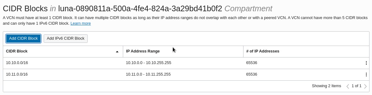

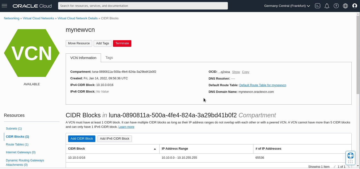

「リソース」で、「CIDRブロック」をクリックします。

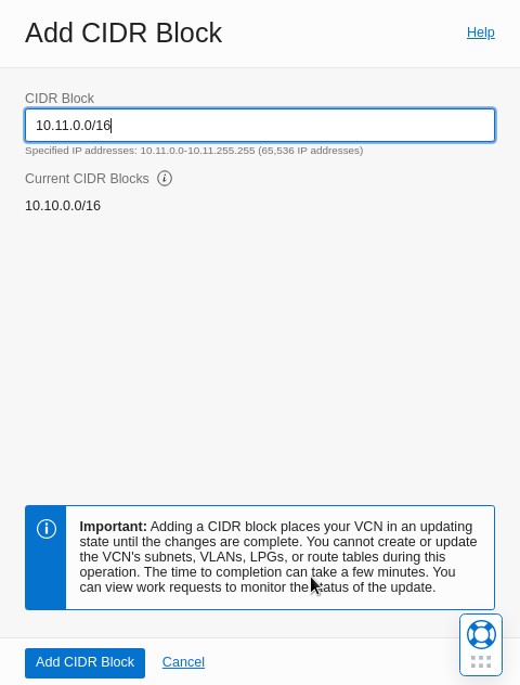

「CIDRブロックの追加」ボタンをクリックします。
CIDRブロック - VCNで使用可能な新しいIP範囲として10.11.0.0/16を入力します。
ノート:範囲は/16から/30まで定義されています。VCNのブロック範囲は重複できないことに注意してください。
「VCNの詳細」ページに戻り、2つのCIDRブロック範囲がリストされます。

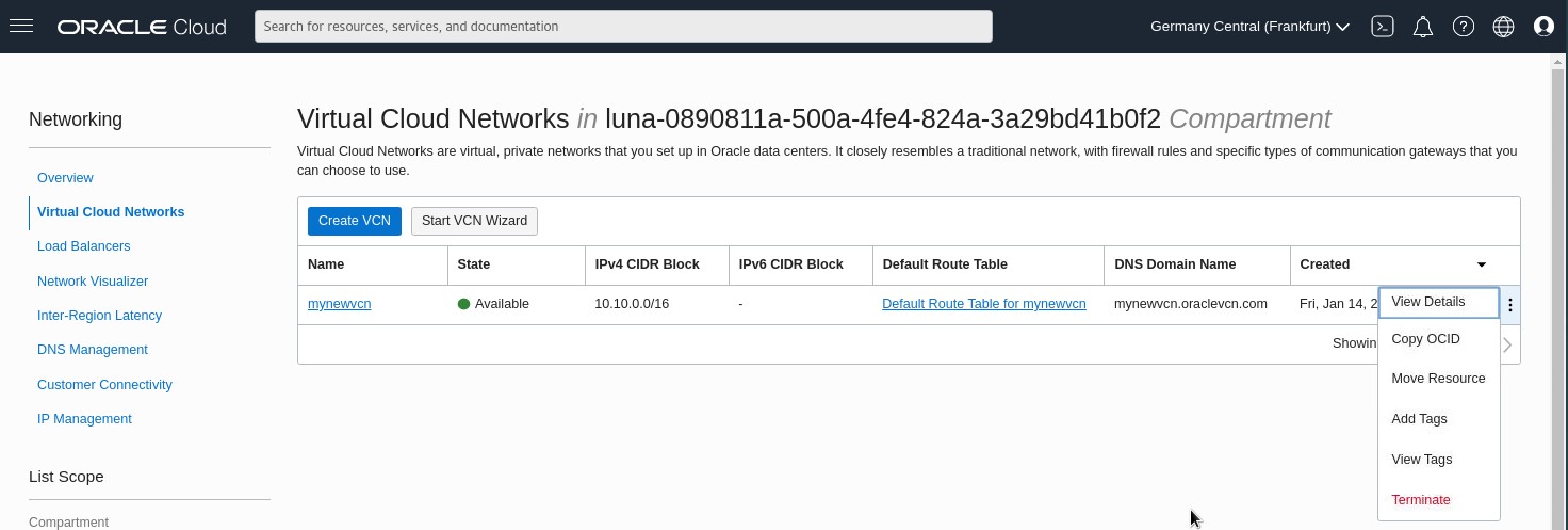

詳細ページの上部にあるブレッドクラム・パスの「仮想クラウド・ネットワーク」リンクをクリックします。
ノート:コンソール・メニューを使用してリストにアクセスし、ネットワーキングおよび仮想クラウド・ネットワークに移動することもできます。
新しいVCNが表示されます。
ノート: VCNを終了する方法は複数あります。たとえば、VCNの名前の右側にある3つのドット・メニューをクリックすると、赤色の「終了」が表示されます。終了プロセスはここから開始できますが、これをクリックしないでください。
VCN名をクリックします。これにより、VCNの詳細ページが開きます。
上部で、「終了」ボタンをクリックします。
