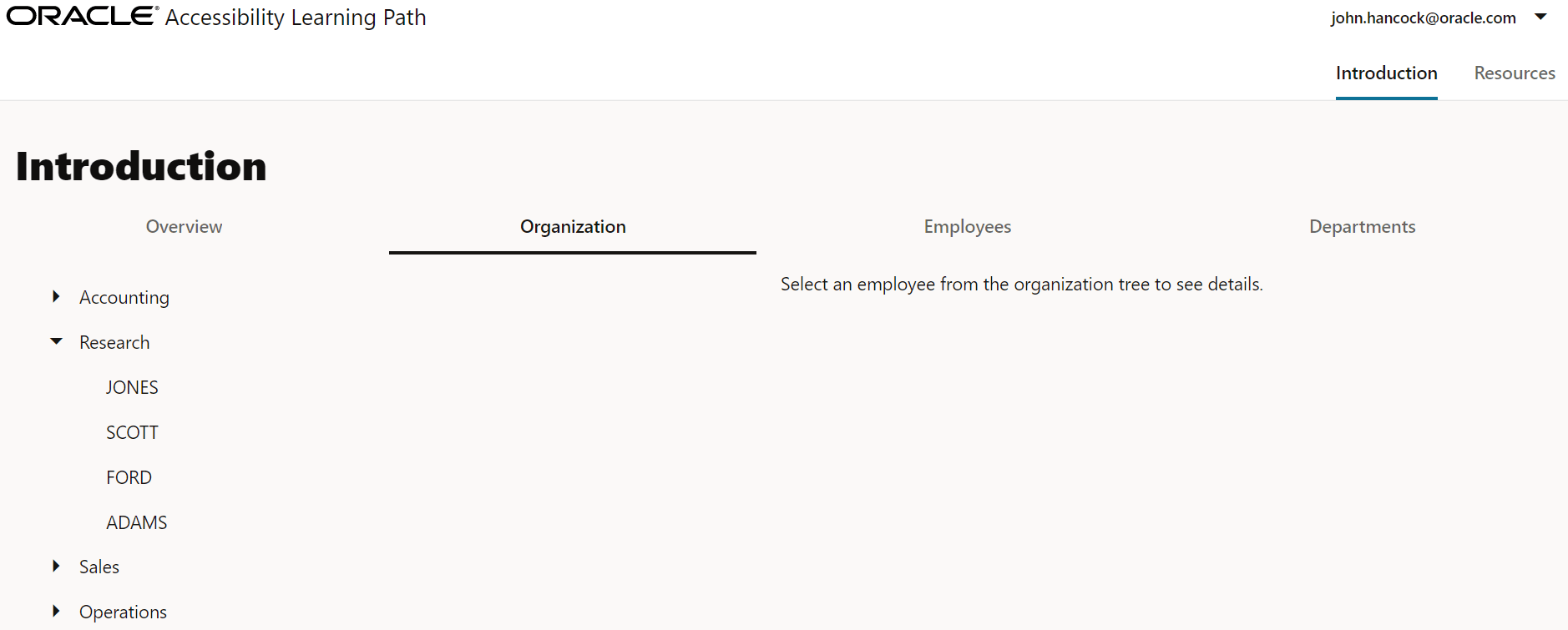

概要ページのタブ・バーの「組織」タブをクリックします。
スクリーンショットでは、「組織」ページに2つのパネルがあります。左側のパネルはツリー・ビューを保持し、右側のパネルはツリー・ビューの使用手順を示します。
次のWCAG成功基準に従って、ページの各セクションに識別するHTMLヘッダーがあるかどうかを判断します。

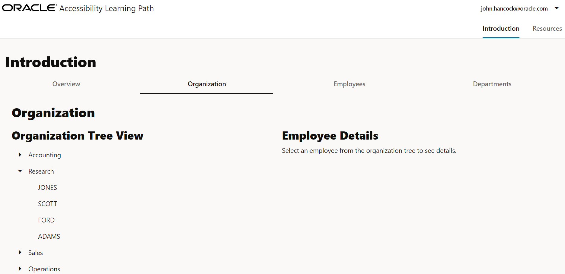

- 「WCAG達成基準1.3.1の情報と関係」および「WCAG達成基準2.4.10セクション見出し」は、タブ自体と各パネルに目的を定義するHTML見出しがあることを示します。
ACCLearningPath/src/js/viewsフォルダに移動し、エディタでorganization.htmlファイルを開きます。 -
最上位の
<div>タグを見つけて、その後に<h3>見出しタグを挿入します。<div class="oj-hybrid-padding"> <h3>Organization</h3> -
ツリー・ビューで左パネルを形成する
<div>タグを探し、その後に<h4>見出しタグを挿入します。<div class="oj-flex-item"> <h4>Organization Tree View</h4> -
「組織」ページの右パネルを形成する
<div>タグを探し、その後に<h4>見出しタグを挿入します。<div class="oj-flex-item oj-sm-6"> <h4>Employee Details</h4> -
保存してファイルを閉じます。ファイルはorganization-page1-html.txtのようになります。
ブラウザによってページがリフレッシュされ、「組織」ページへの変更が選択されます。
ページ構造が正しいことを確認します。
