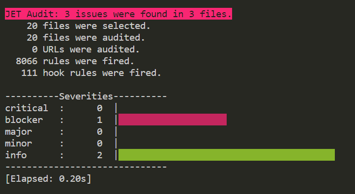

監査を実行すると、Oracle JAFはディレクトリで
oraclejafconfig.jsonを検索し、監査レポートを作成します。このレポートには、アプリ内で見つかったルール違反の問題、及びアプリ内でのそれらの位置がリストされます。さらに、レポートには、検出された問題のサマリーとその重大度、監査されるルールおよび監査されるファイルが含まれます。
監査レポートの問題のリストで、
departments.htmlファイル('aria-label' or 'aria-labelledby' missing on <oj-film-strip>)にある重大度レベルのblockerの問題に注意してください。aria-labelプロパティがアプリケーションのフィルムストリップ・コンポーネントにないため、スクリーン・リーダーがコンポーネントのアイデンティティにアクセスできない可能性があります。これは、後のチュートリアルで取り上げるアクセシビリティの問題の1つです。

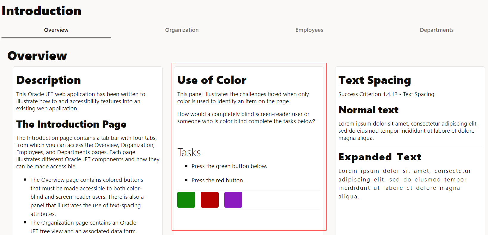

概要ページの中央パネルには、3つの色のボタンを含むツールバーと、色と位置に基づいてボタンを押すためのいくつかの手順が含まれています。ブラインドまたはカラーブラインド・ユーザーは、ラベルやその他の識別機能がないため、ボタンを区別できません。このボタンのセットは成功基準1.3.3および1.4.1に失敗します。
中央パネルの各色付きボタンには、テキスト・ラベルが関連付けられている必要があります。次の変更により、ボタンにラベルとして色名が追加されます。

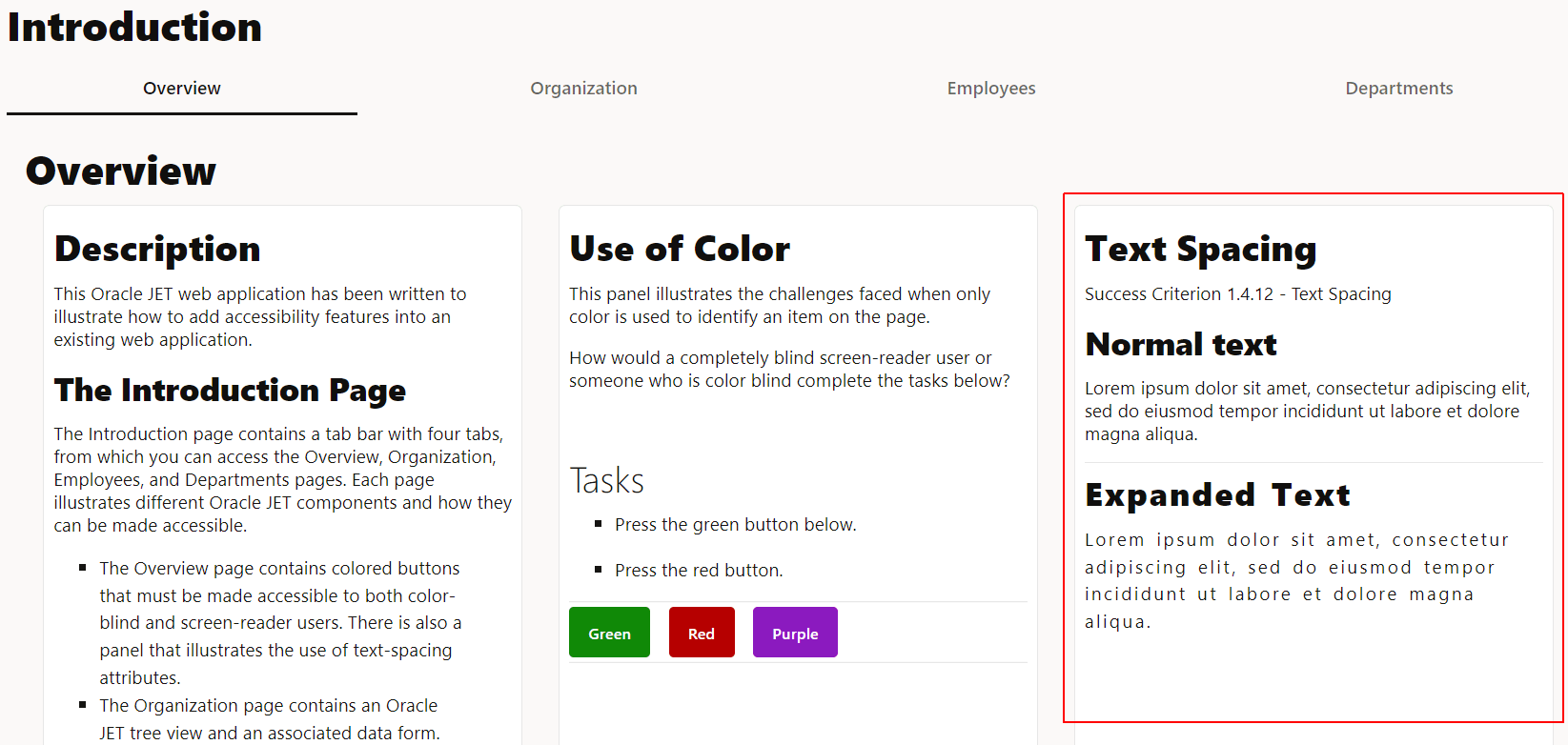

実行中のアプリケーションで、「テキストの間隔」というタイトルのページの右端のパネルを確認します。パネルには2つのセクションがあります。両方のセクションのテキストを比較して、すべてのテキストが存在することを確認します。
パネルの上部には、通常の間隔を持つテキストがあります。下部には、文字、単語および行の間隔が増加した同じテキストが含まれます。
下部のセクションのどの文字も歪んだり、クリップしたり、重複しない場合、ページは達成基準1.4.12に合致します。
