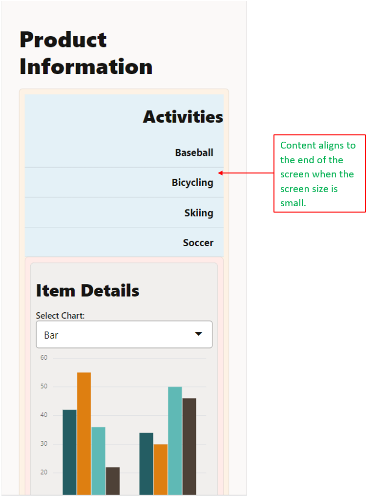

「アクティビティ」見出しの前に
id="activitiesContainer"
が含まれるdiv
要素を検索し、oj-sm-only-text-align-end
Oracle JETレスポンシブ・ヘルパー・スタイル・クラスを追加します。<!-- The responsive helper style class aligns the Activities container text to the end of the screen when the screen size is small --> <div id="activitiesContainer" class="oj-flex-item oj-bg-info-30 oj-sm-only-text-align-end"> <h3 id="activitiesHeader">Activities</h3>
スタイル・クラスは、画面サイズが小さい場合にのみ、コンテナ内のコンテンツを画面幅の末尾に揃えます。 -

Oracle JETツールは、WebアプリケーションをローカルWebブラウザで実行して、ダッシュボードのコンテンツを表示できます。ページを右クリックし、「検査」を選択して開発者ツールのページ・ビューを表示します。次に、「ピクセル5」などの小さな画面サイズを持つデバイスを「ディメンション」ドロップダウン・メニューから選択して、「アクティビティ」リスト・アイテムのコンテンツ配置の変更を確認します。
