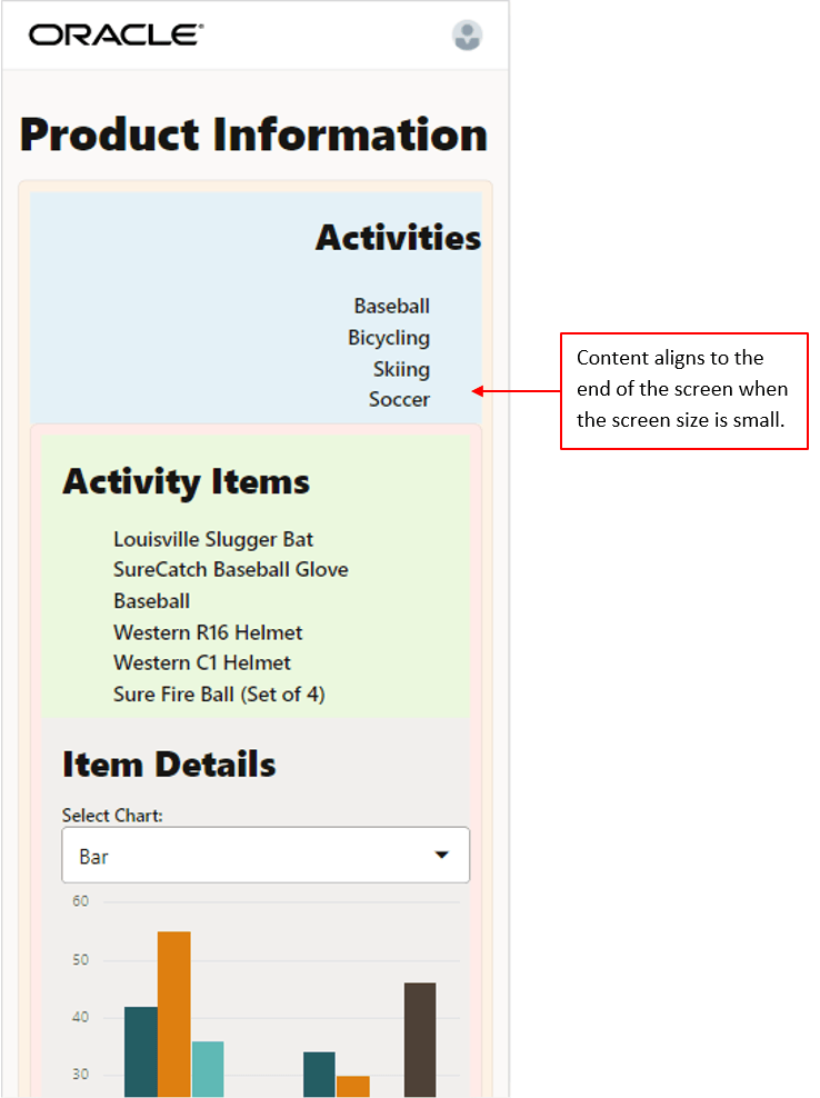

  1. ターミナル・ウィンドウで、JET-Virtual-DOM-appディレクトリに移動し、仮想DOMアプリケーションを実行します。
    npx ojet serve
    Oracle JETツールは、ローカルWebブラウザで仮想DOMアプリケーションを実行します。
  2. ページを右クリックし、「検査」を選択して、開発者ツールでページ・ビューを表示します。
  3. ChromeのDevToolsツールバーで、デバイスツールバーボタンを切り替えをクリックしてデバイス・モードに切り替えます。
    デバイスモードのツールバーロケータ
  4. 次に、「ディメンション」ドロップダウン・メニューから「ピクセル7」などの小さい画面サイズのデバイスを選択して、アクティビティ・コンテナ・コンポーネントのアクティビティ・リストおよびヘッダーのコンテンツ配置の変更を確認します。
    アクティビティ・コンテナ・コンテンツを右揃え
