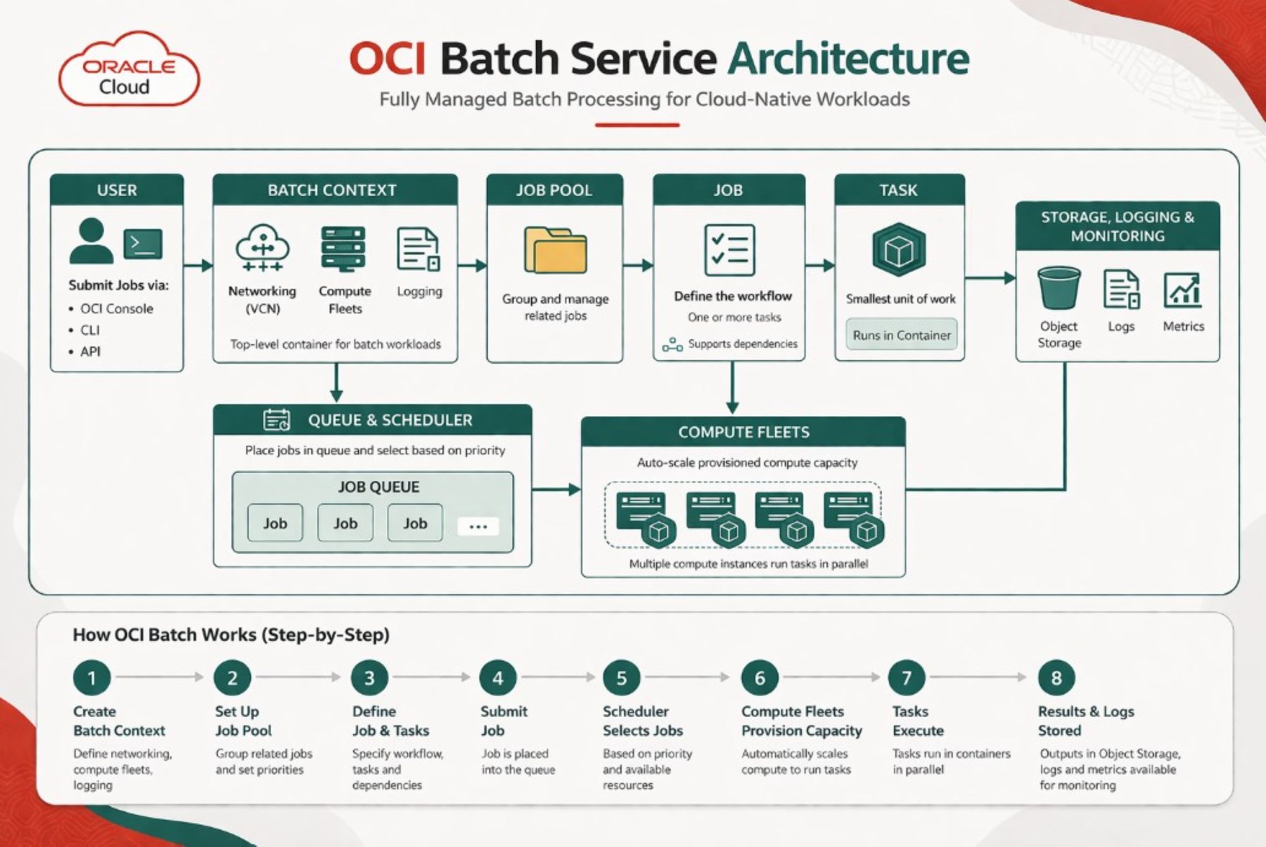

OCIバッチのアーキテクチャは、図に示すように、ジョブの発行から実行および出力までの明確なフローに従います。
OCIバッチ・アーカイブ
プロセスは、ユーザーがOCIコンソール、CLIまたはAPIを使用してジョブを送信すると開始されます。このリクエストは、基本構成レイヤーとして機能するBatch Contextに関連付けられます。コンテキストでは、ネットワーキング、コンピューティング・フリート、ロギングなどの主要な設定を定義し、すべてのジョブが一貫した環境で実行されるようにします。
その後、ジョブはJob Poolsに編成され、論理的なグループ化とスケジューリング動作の制御に役立ちます。これは、優先順位付けと分離が可能なため、異なるチームまたは環境間でワークロードを管理する場合に特に役立ちます。発行された各ジョブは、完全な作業単位を表し、1つ以上のタスクを含めることができます。タスクは最小の実行可能単位であり、定義されたタスク環境を使用して実行されます。これにより、定義された依存関係に応じて、ジョブを個別にまたは順番に実行できる小さな部分に分割できます。
送信されると、ジョブはQueueに配置され、リソースが使用可能になるまで待機します。スケジューラは、キューを継続的に評価し、優先順位と容量に基づいてジョブを選択します。これにより、システムに負荷をかけることなく、ワークロードを効率的に処理できます。
これらのタスクを実行するために、OCI Batchは、基礎となるコンピュート容量を表すCompute Fleetsを使用します。これらのフリートは、ワークロードの需要に基づいて動的にプロビジョニングされます。より多くのジョブが発行されると、追加の容量が割り当てられます。需要が減少すると、リソースがスケール・ダウンされます。これにより、手動操作を必要とせずに効率的な使用が保証されます。
実行後、結果はOCI storage servicesに格納され、ログおよびメトリックは可視化のために取得されます。これにより、ジョブの実行とシステム・パフォーマンスの完全なビューが提供されます。

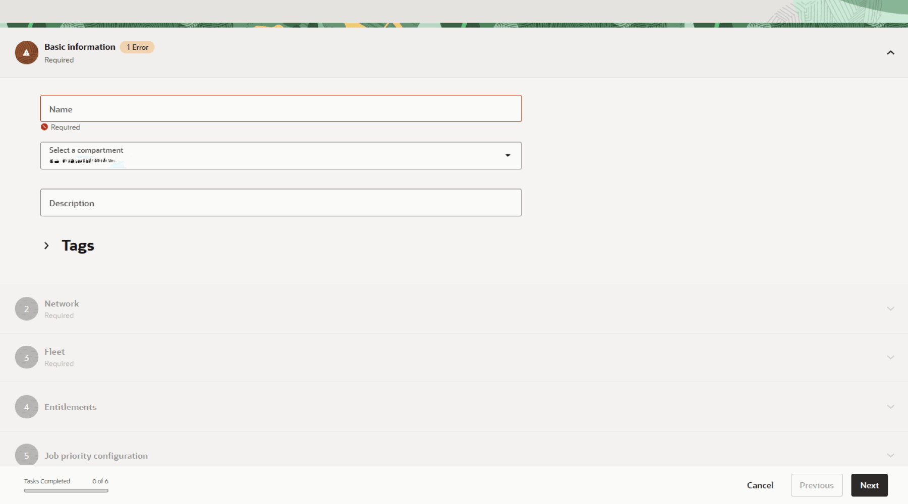

タスク1. バッチ・コンテキストの作成
バッチ・コンテキストは、バッチ・ワークロードの最上位の構成レイヤーです。これには、ネットワーキング、フリート、資格、ジョブ優先度設定およびロギング構成が含まれます。
バッチ・コンテキストを作成するには、バッチ・サービスに移動し、「バッチ・コンテキスト」、「バッチ・コンテキストの作成」の順に選択します。環境に基づいて次の詳細を入力します。
  1. 名前
  2. コンパートメント
  3. 説明
  4. VCN
  5. サブネット
  6. フリート
  7. 権限(オプション)
  8. ジョブ優先度構成(オプション)
  9. ロギング構成
    バッチ・コンテキストの作成

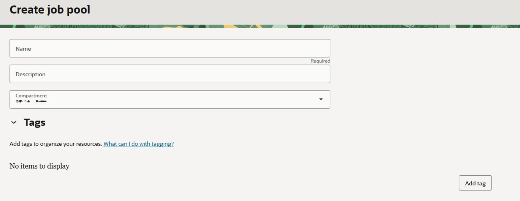

タスク2. ジョブ・プールの作成
ジョブ・プールは、単にジョブの論理コンテナです。ジョブの実行時に、作成対象のジョブ・プールを選択します。ジョブ・プールを作成するには、次の構成のみが必要です。
  1. 名前
  2. 説明
  3. コンパートメント
    ジョブ・プールの作成

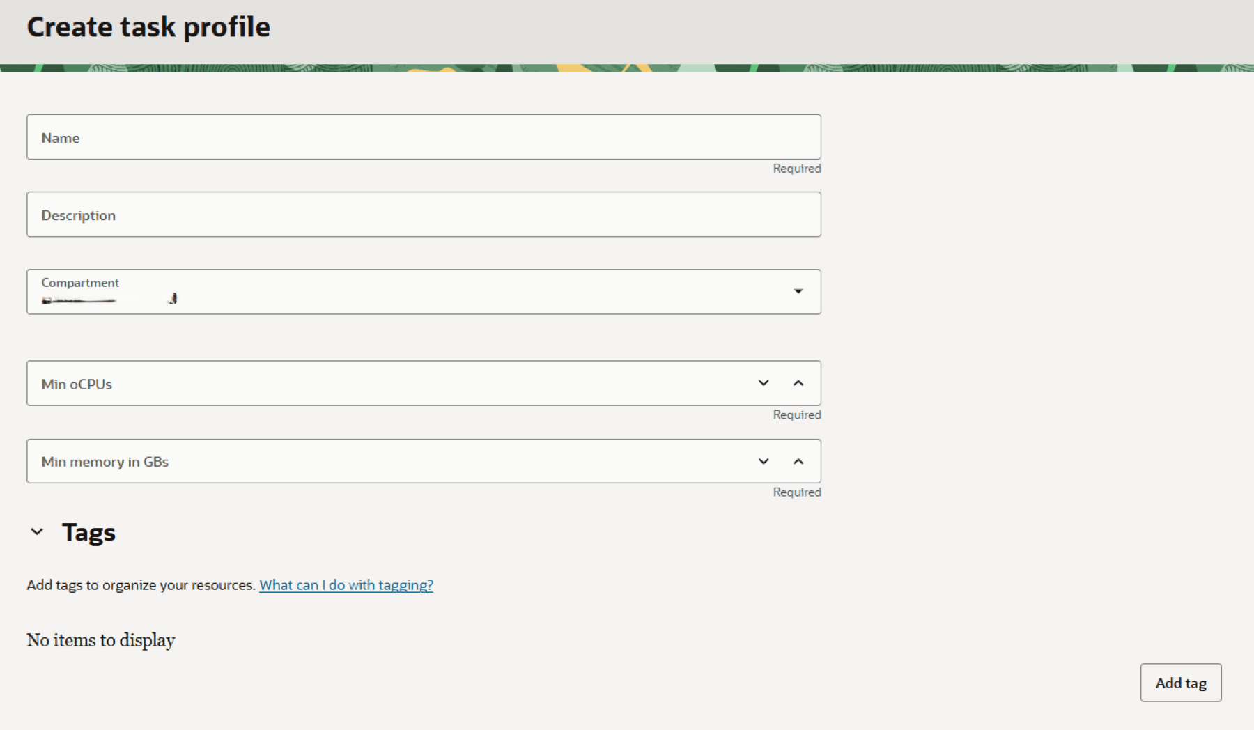

タスク3. タスク・プロファイルの作成
タスク・プロファイルは、タスクに必要な最小コンピュート・リソース(1 OCPU、16 GBのメモリーなど)を定義する再利用可能な構成です。それぞれ異なるリソース要件に対応する複数のプロファイルを作成できます。タスク プロファイルを作成するには、以下の設定を行う必要があります。
  1. 名前
  2. 説明
  3. 最小OCPU - この例の場合、これを1に設定できます
  4. GBの最小メモリー- この例では、これを8に設定できます
    タスク・プロファイルの作成

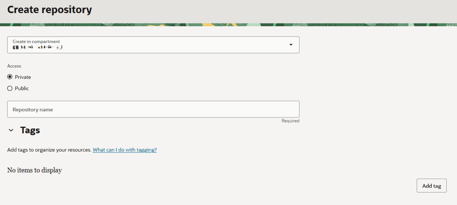

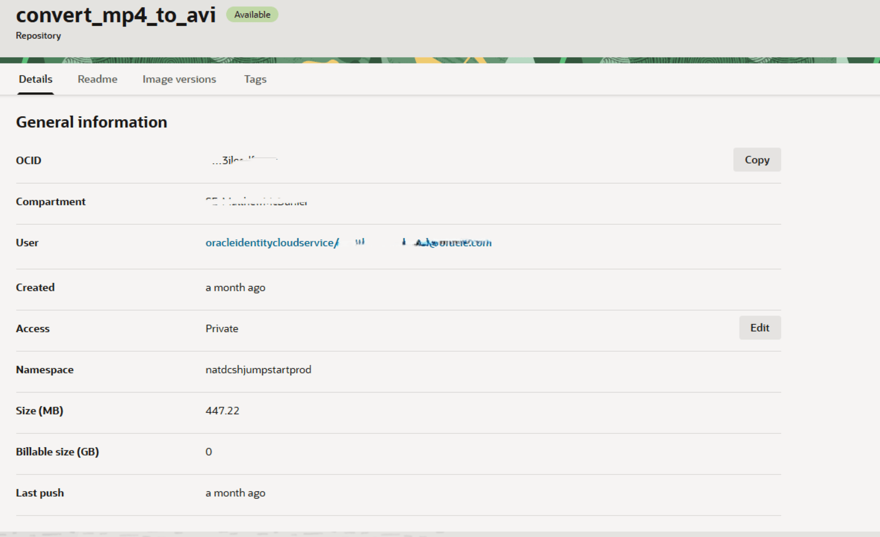

  2. OCI Container Registry (OCIR)にリポジトリを作成します。
    コンテナ・レジストリを作成します
  3. コンテナ・イメージをOCIRにプッシュします。イメージ・パスは、リージョン、テナンシ・ネームスペース、リポジトリ名およびイメージ・タグ(iad.ocir.io/<tenancy-namespace>/convert_mp4_to_avi:latest)と一致する必要があります
     docker build -t <image>:<tag> .
     docker push <image>:<tag>
    コンテナをOCIRにプッシュ

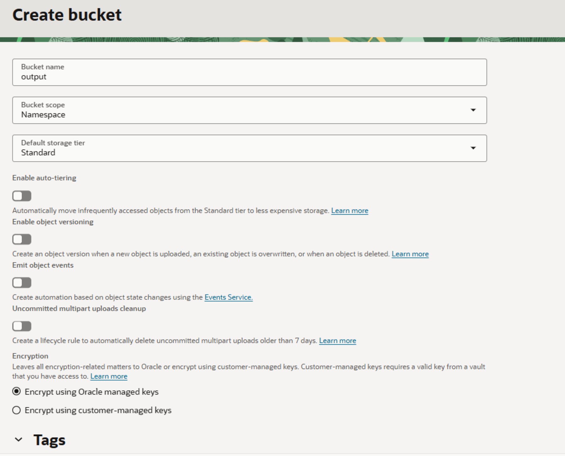

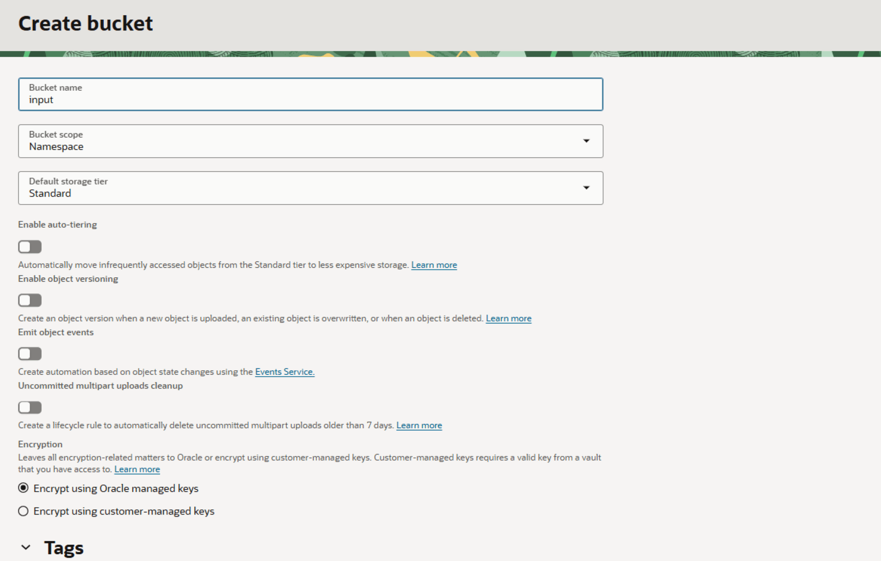

  4. 入力および出力ビデオ用のオブジェクト・ストレージ・バケットを作成します。
    入力バケットの作成
    出力バケットの作成

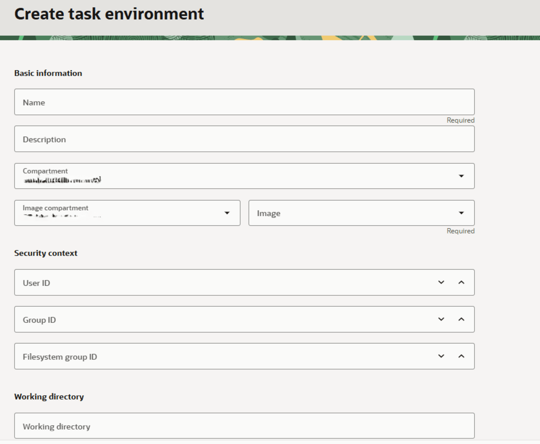

タスク 5 タスクの環境の作成
タスク環境は、タスクのランタイム構成です。タスク環境を設定するには、次のものが必要です。
  1. 名前
  2. 説明
  3. セキュリティ・コンテキスト:
    1. ユーザーID: これを1に設定します
    2. グループID: これを1に設定します
    3. ファイルシステムグループID: 1に設定します
  4. 作業ディレクトリ: これを/videoに設定します
    タスクの環境の作成
