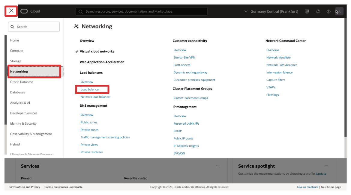

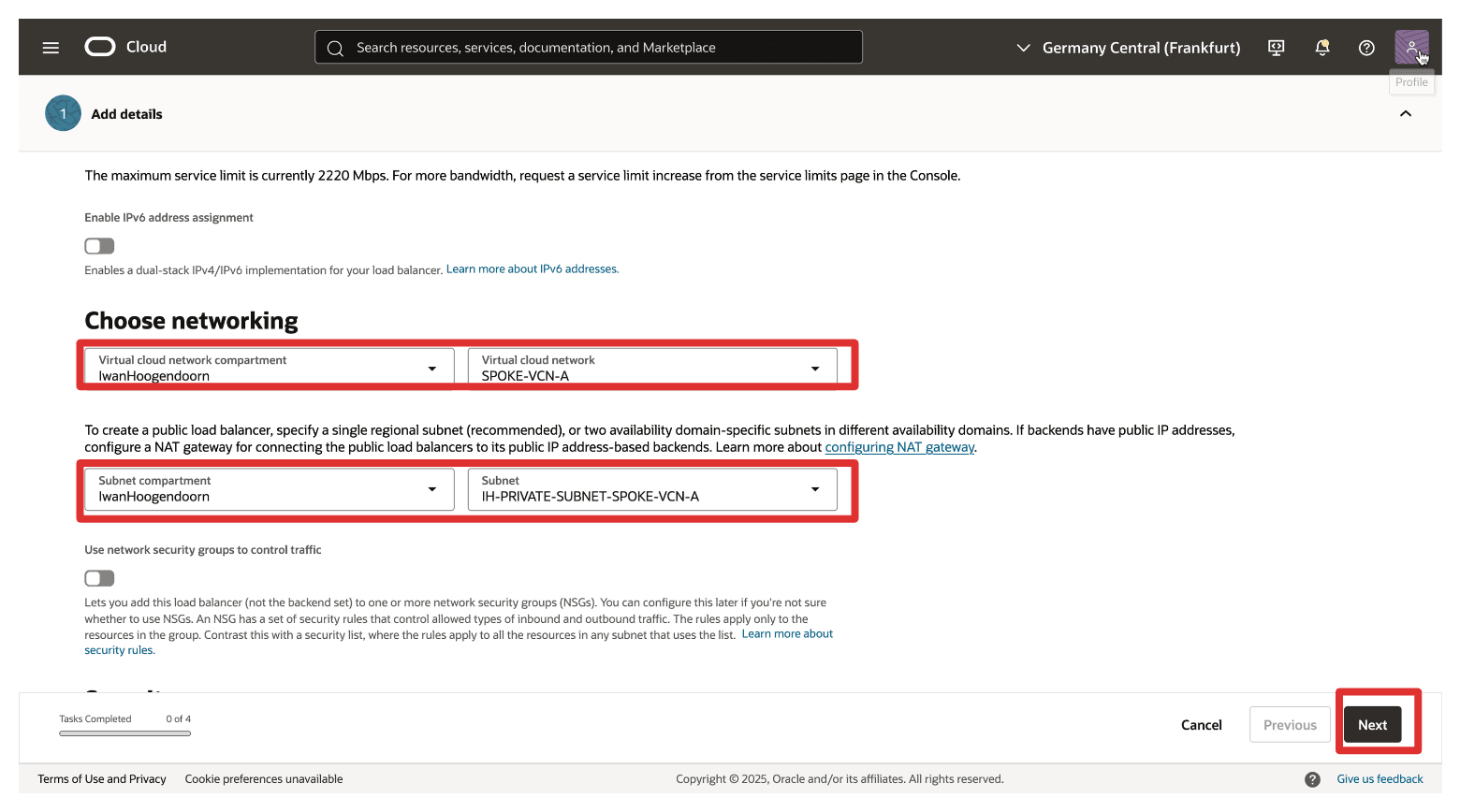

OCIコンソールにログインし、「ネットワーキング」に移動して、「ロード・バランサ」をクリックします。

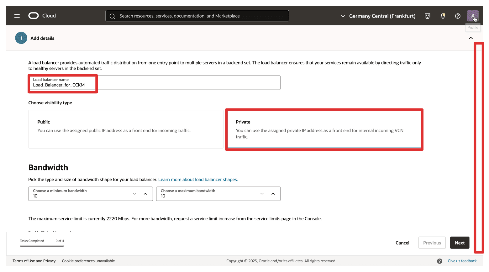

「ロード・バランサの作成」をクリックします。
次の情報を入力します
- 名前:わかりやすい名前(たとえば
Load_Balancer_for_CCKM)を入力します。 - タイプ:ユースケースに応じて、「プライベート」または「パブリック」を選択します。
- VCNおよびサブネット: OCIロード・バランサが適切なコンパートメントにデプロイされるVCNおよびサブネットを選択します。
 - 「次」をクリックします。

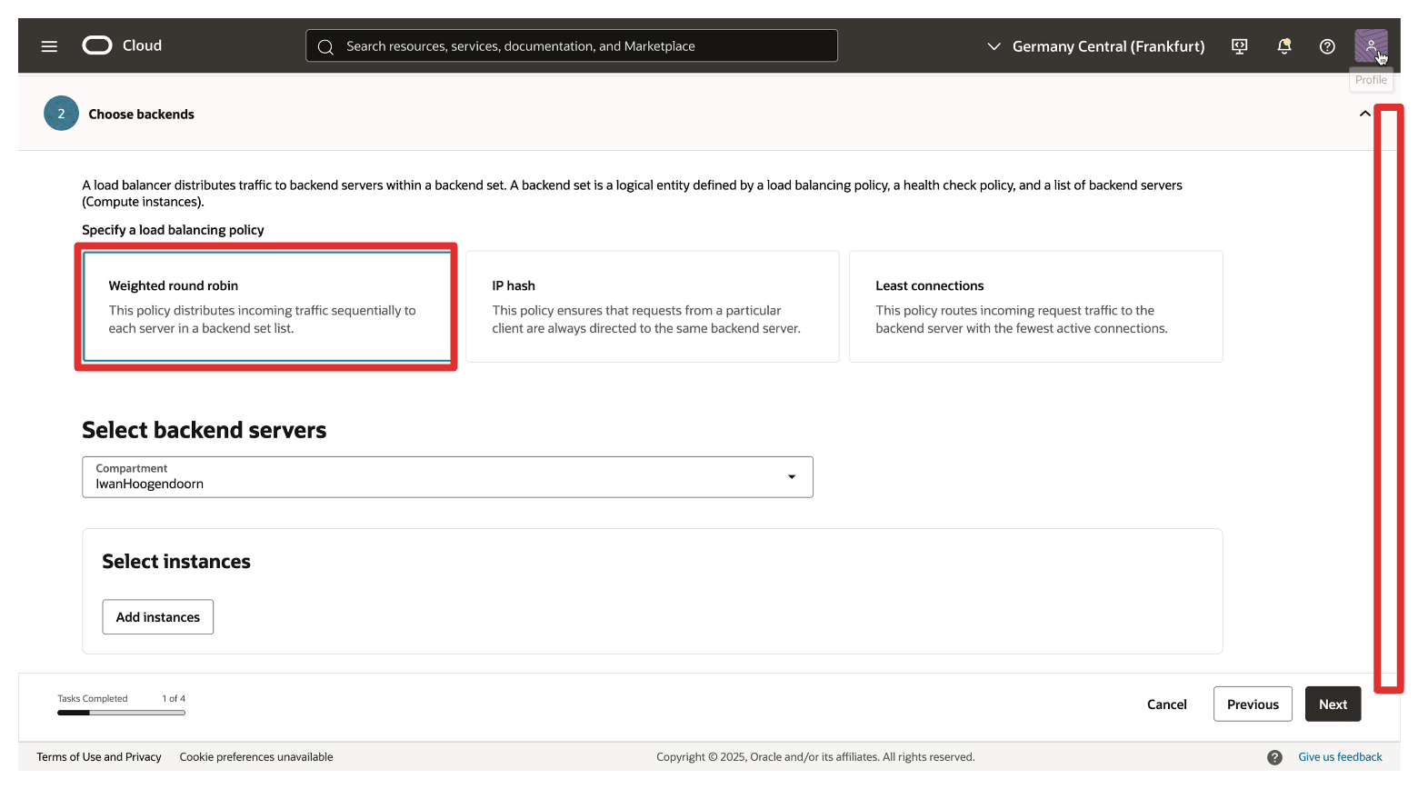

- ポリシー: 「重み付けラウンド・ロビン」を選択します。
 - 「バックエンド・サーバーの選択」は空白のままにします。後で構成します。

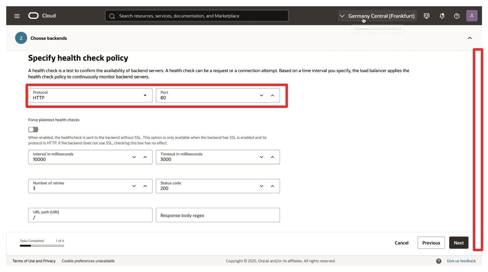

- ヘルス・チェック・ポリシー:ここでは、ポート
80のHTTPを選択します。これは後で変更します。

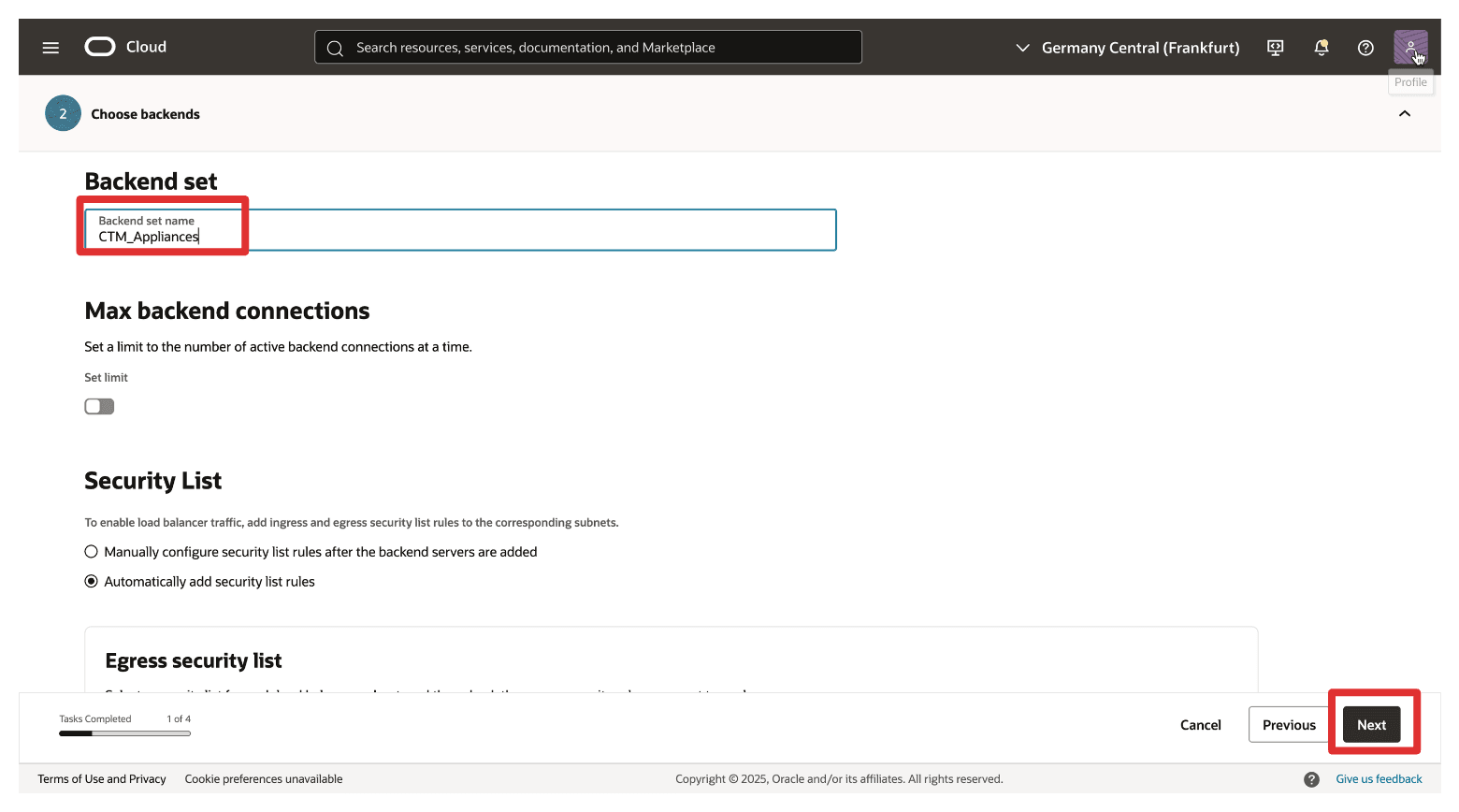

- バックエンド・セット名:わかりやすい名前(
CTM_Appliancesなど)を入力します。 - 「次」をクリックします。

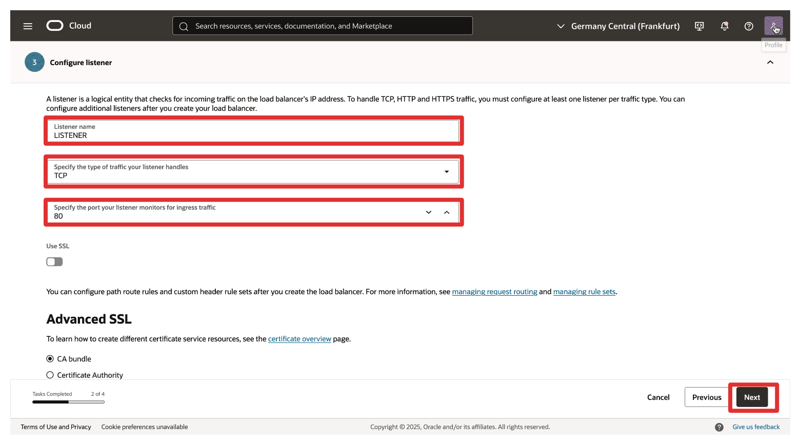

- リスナー名:わかりやすい名前(たとえば
LISTENER)を入力します。 - リスナー・トラフィック・タイプおよびポート: TCPおよびポート
80。これらは後で変更します。 - 「次」をクリックします。

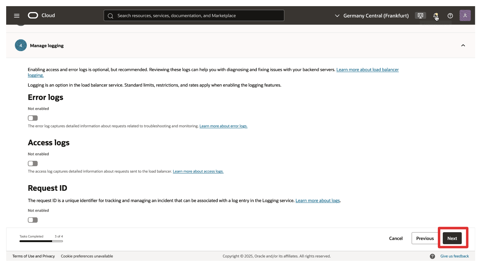

- すべてのロギング設定はデフォルトのままにします。
 - 「次」をクリックします。

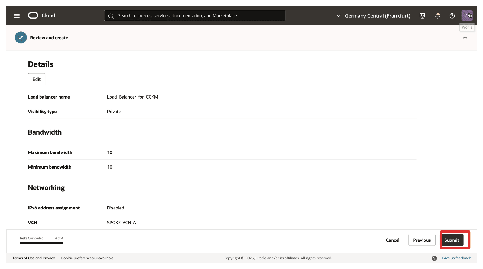

情報を確認し、「発行」をクリックします。

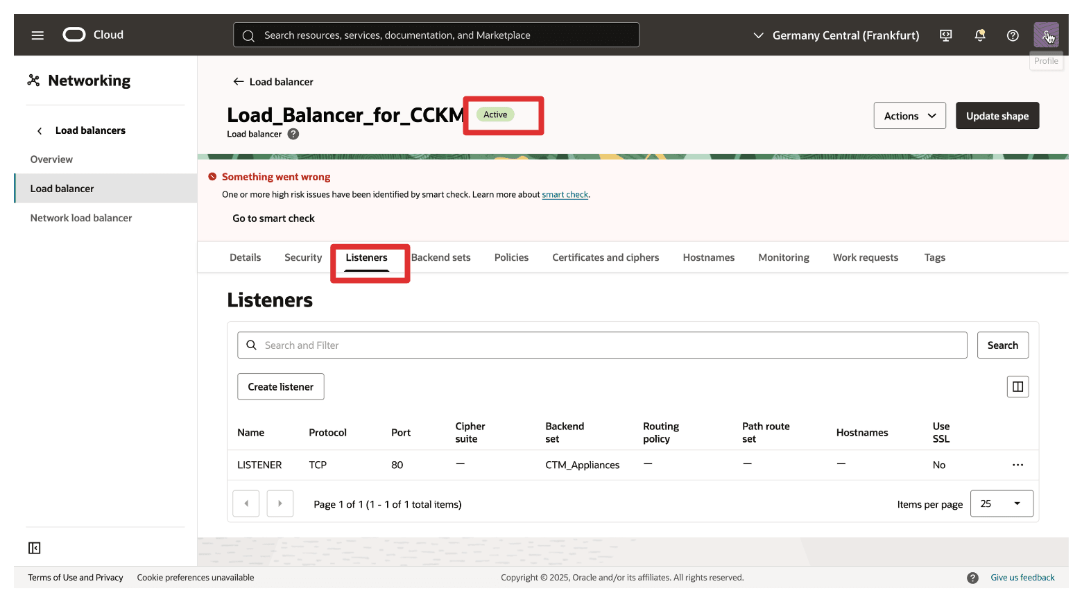

OCIロード・バランサが作成されることに注意してください。数分後、「アクティブ」と表示されます。

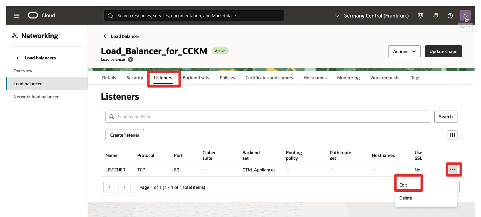

「リスナー」をクリックして、編集する必要があるリスナーを確認します。

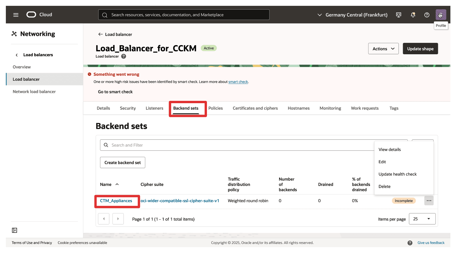

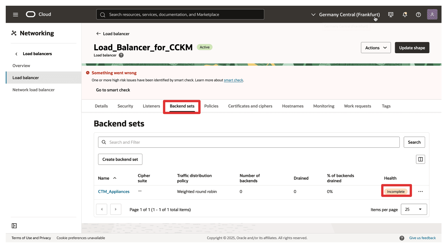

「バックエンド・セット」をクリックして、編集する必要があるバックエンド・セットを確認します。また、健全性は「未完了」と表示されます。これは、ThalesのCipherTrust Managerバックエンド・サーバーをセットに追加する必要があるためです。

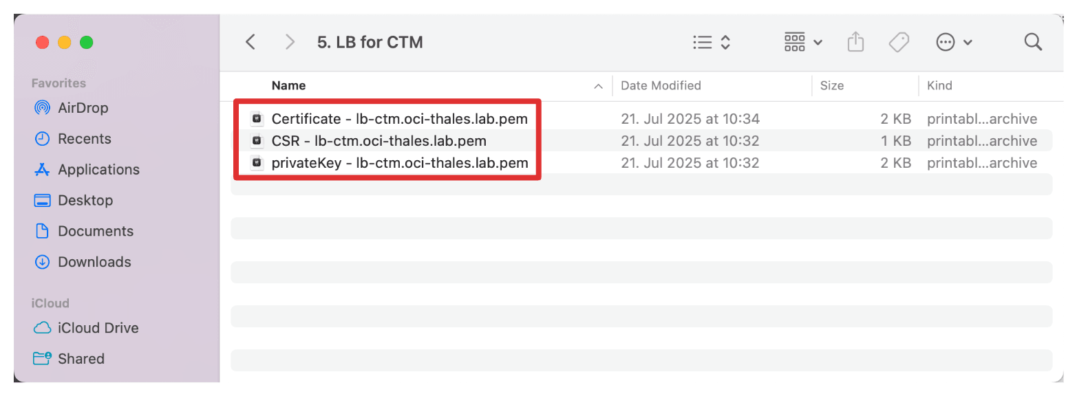

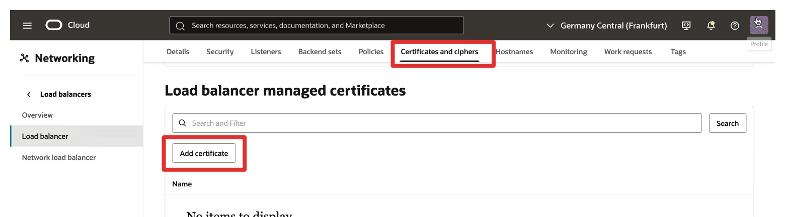

リスナーおよびバックエンド・セットをSSLで構成する前に、証明書を追加する必要があります。追加するには、「証明書および暗号」に移動し、「証明書の追加」をクリックします。
OCIロード・バランサに対して有効な署名付き証明書および秘密キーが作成されていることを確認します。
証明書署名リクエスト(CSR)を作成し、Thales CipherTrust Managerを使用してローカルCAで証明書に署名するには、「Thales CCKMアプライアンスとCAによる署名の両方のCSRの作成」を参照してください。
また、ルートCA(バンドル準備完了)があることを確認してください。

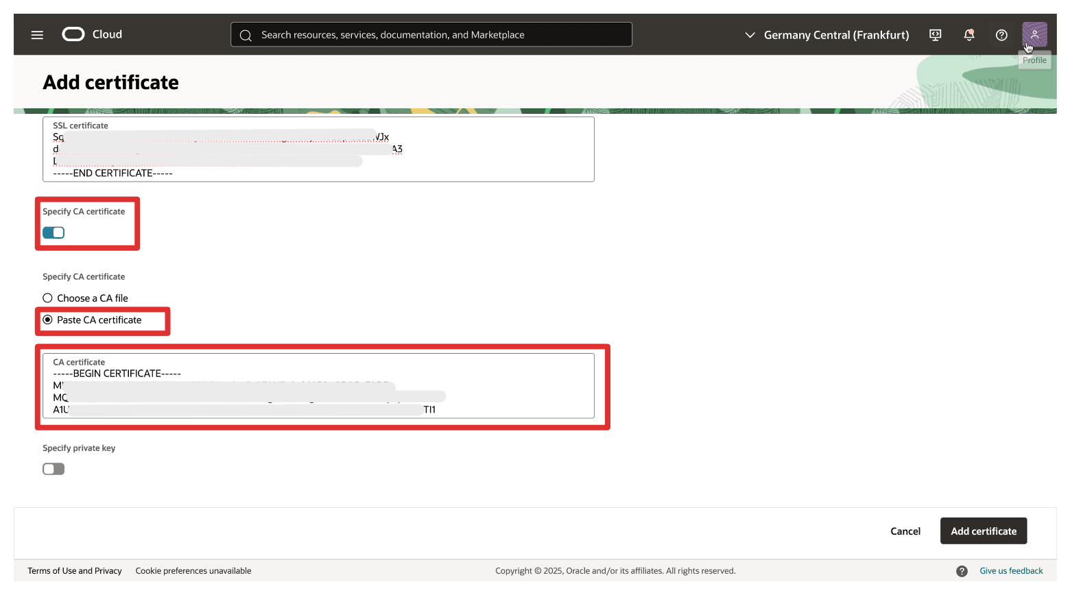

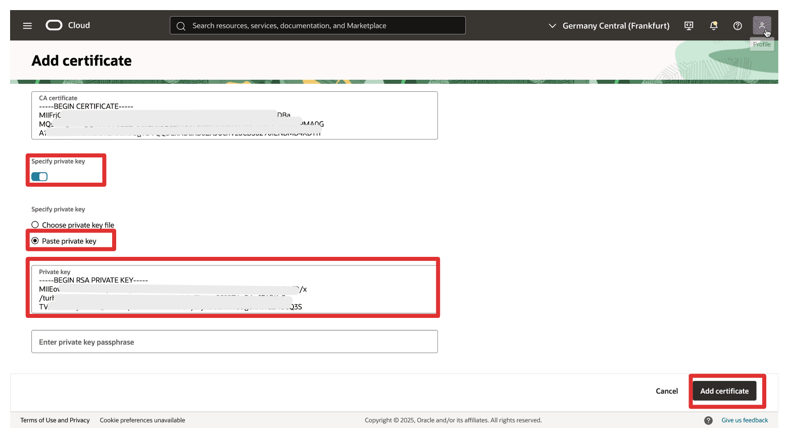

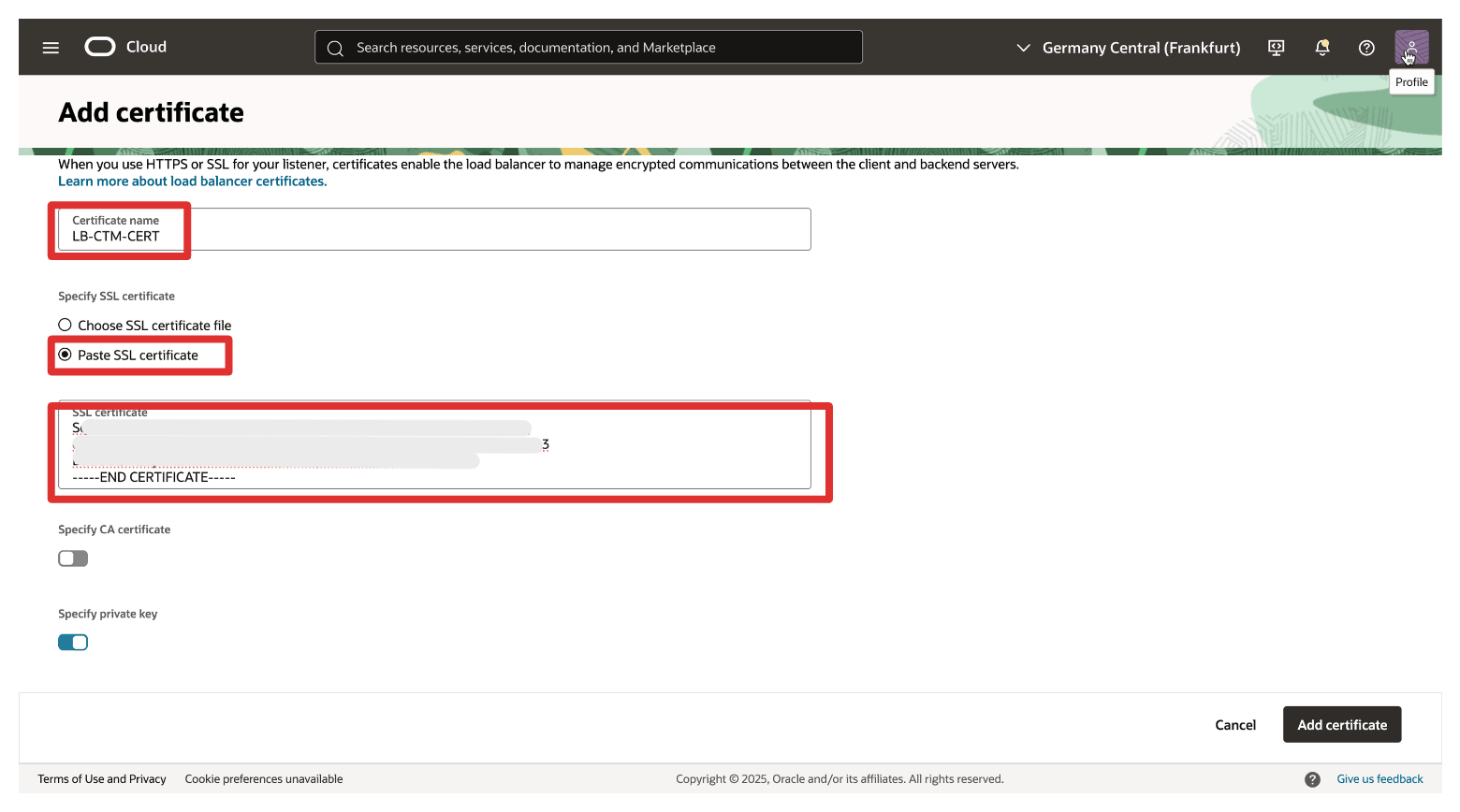

「証明書の追加」で、次の情報を入力します。
- 証明書名:わかりやすい名前(
LB-CTM-CERTなど)を入力します。 - 「SSL証明書の貼付け」を選択します。
 - SSL証明書:署名付きSSL証明書を貼り付けます。
- 「CA証明書の指定」を選択します。
 - 「CA証明書の貼付け」を選択します。
 - CA証明書: CA (バンドル)証明書を貼り付けます。
- 「秘密キーを指定」を選択します。
 - 「秘密キーの貼付け」を選択します。
 - 秘密キー:秘密キーを貼り付けます。
 - 「証明書の追加」をクリックします。

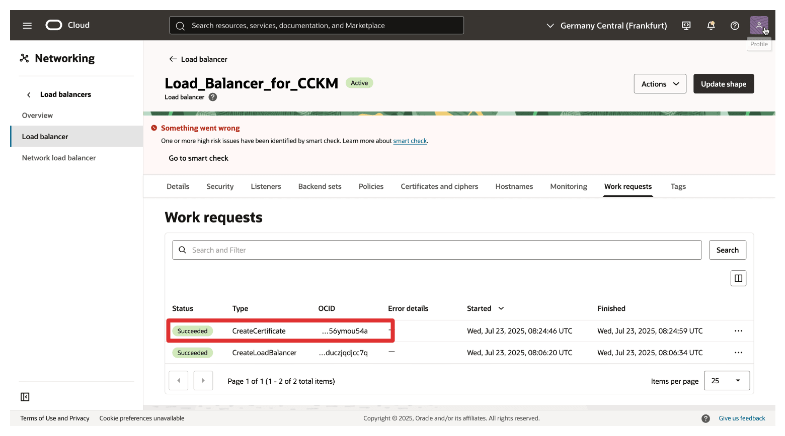

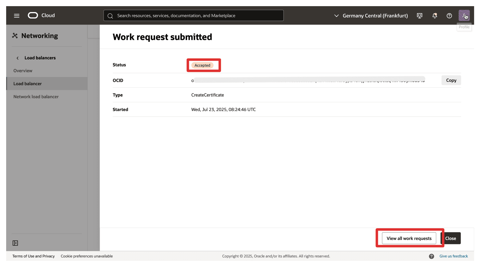

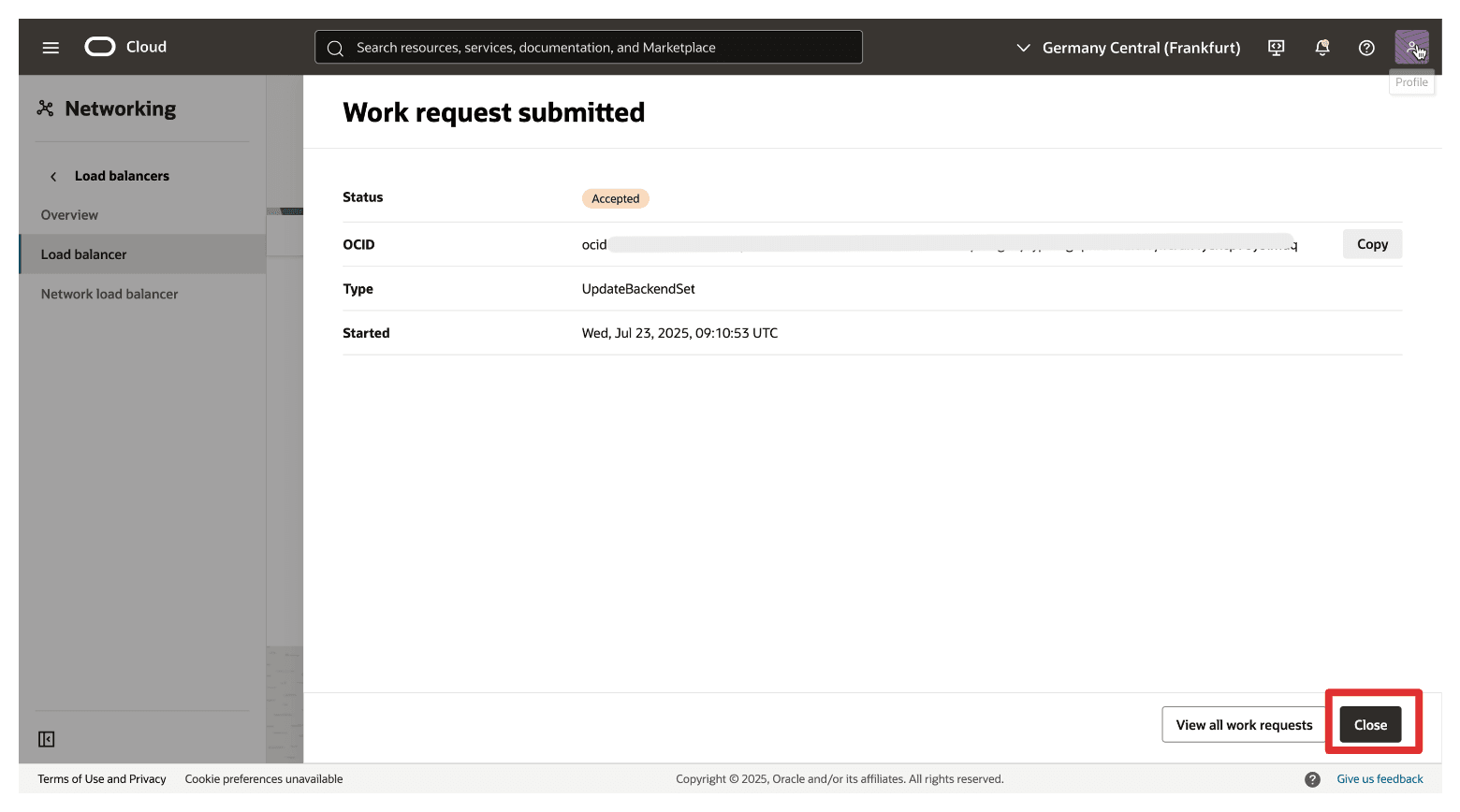

「発行された作業リクエスト」が受け入れられ、「すべての作業リクエストの表示」をクリックします。
リクエストが成功したことに注意してください。

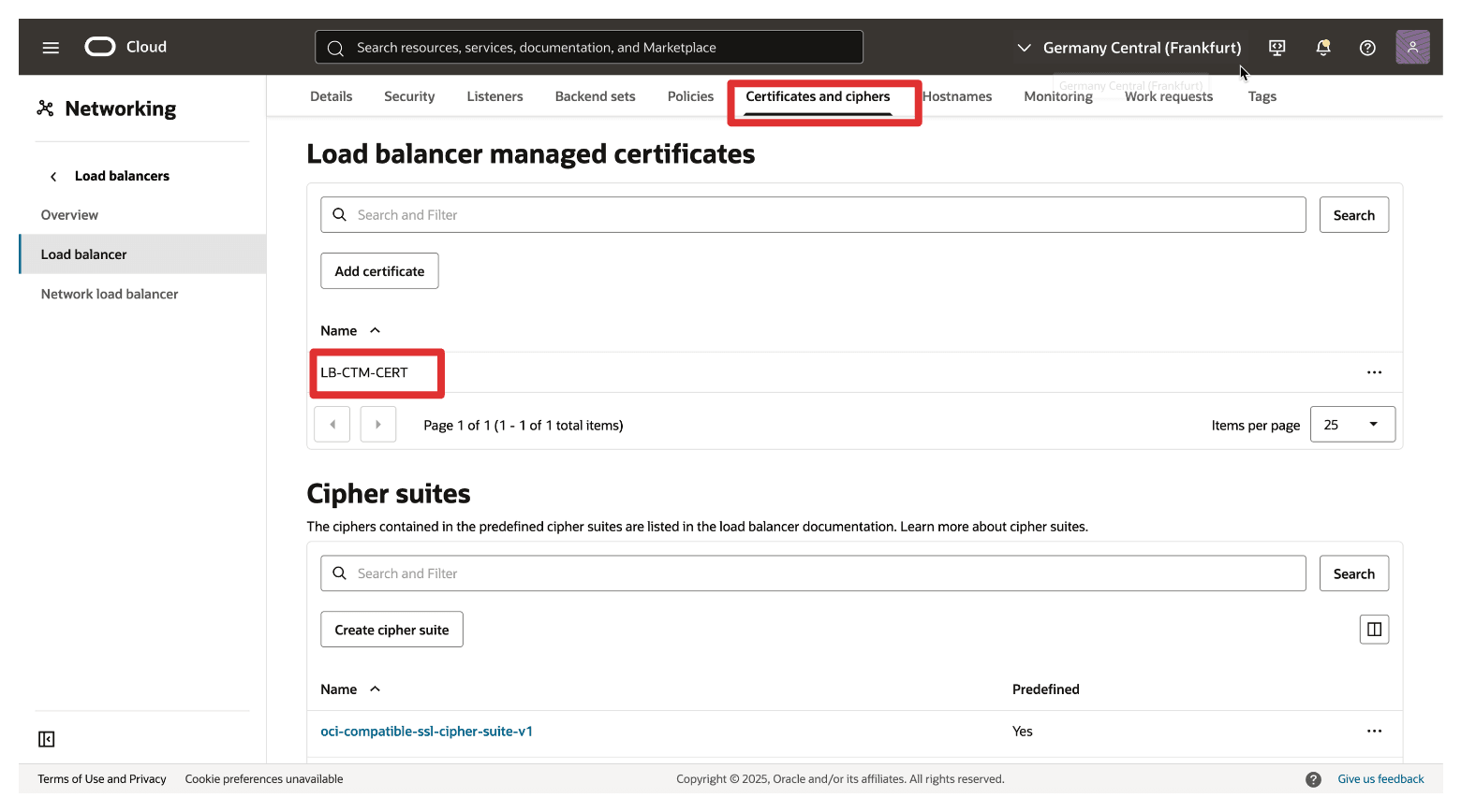

「証明書と暗号」にナビゲートし、証明書が追加されたことを確認します。

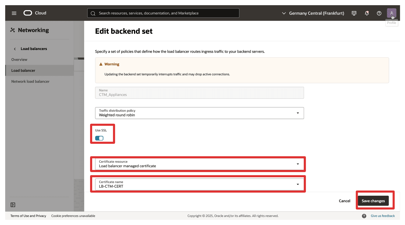

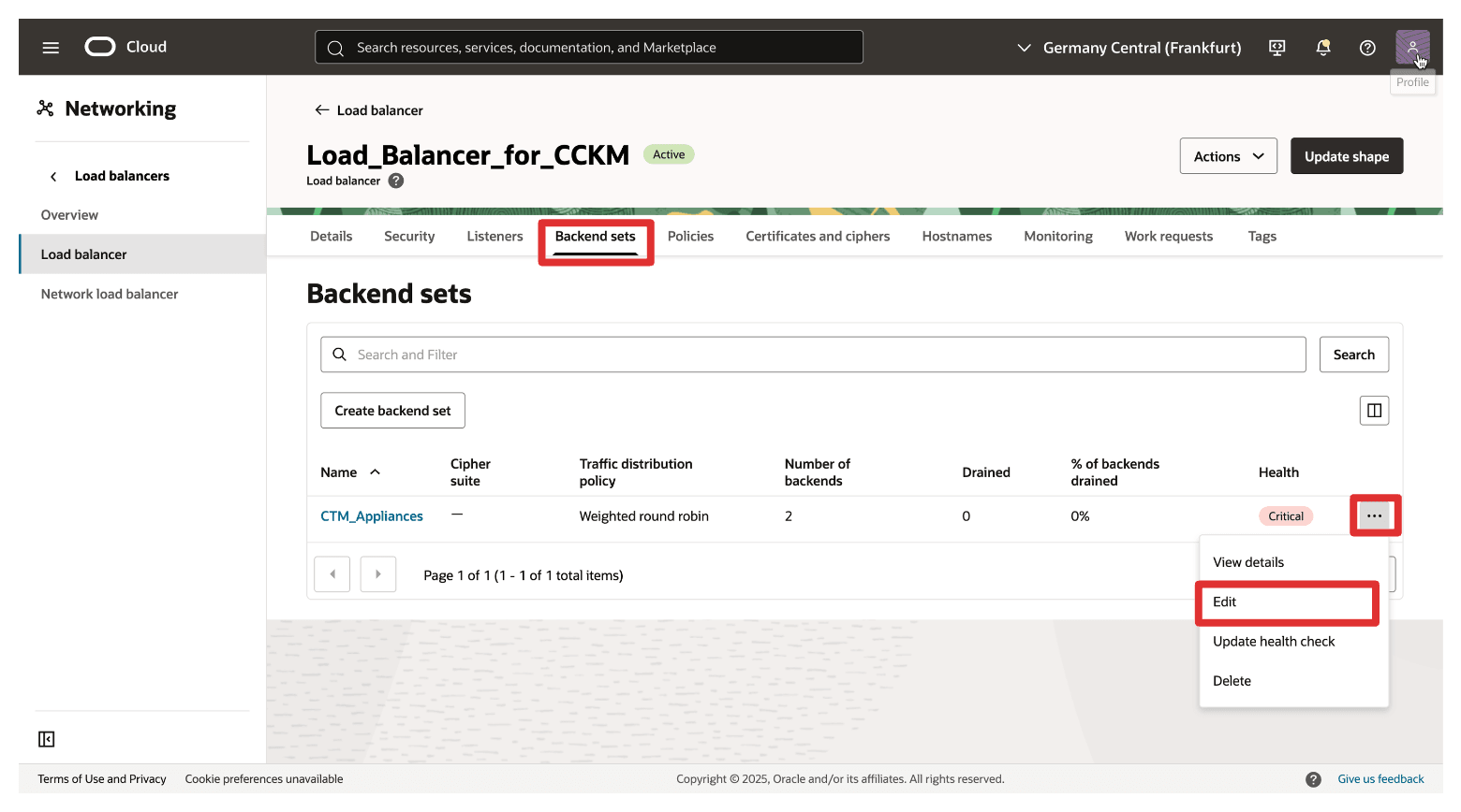

「バックエンド・セット」にナビゲートし、3つのドットをクリックして、作成したバックエンド・セットのメニューを開き、「編集」をクリックします。
「バックエンド・セットの編集」で、次の情報を入力します。
- SSLを有効にするには、「SSLの使用」を選択します。
 - 証明書リソース: 「ロード・バランサ管理対象証明書」を選択します。
 - 証明書名を選択します。
 - 「変更の保存」をクリックします。
「閉じる」をクリックします。

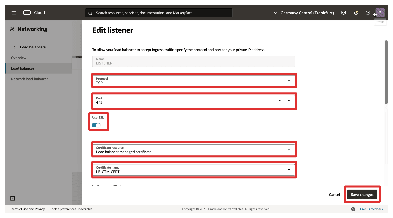

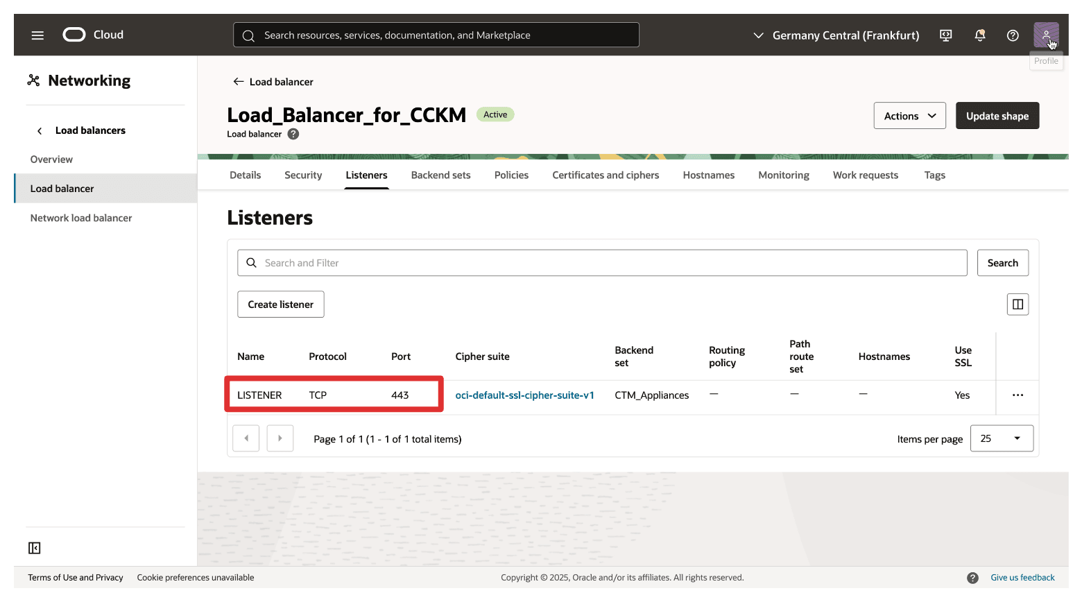

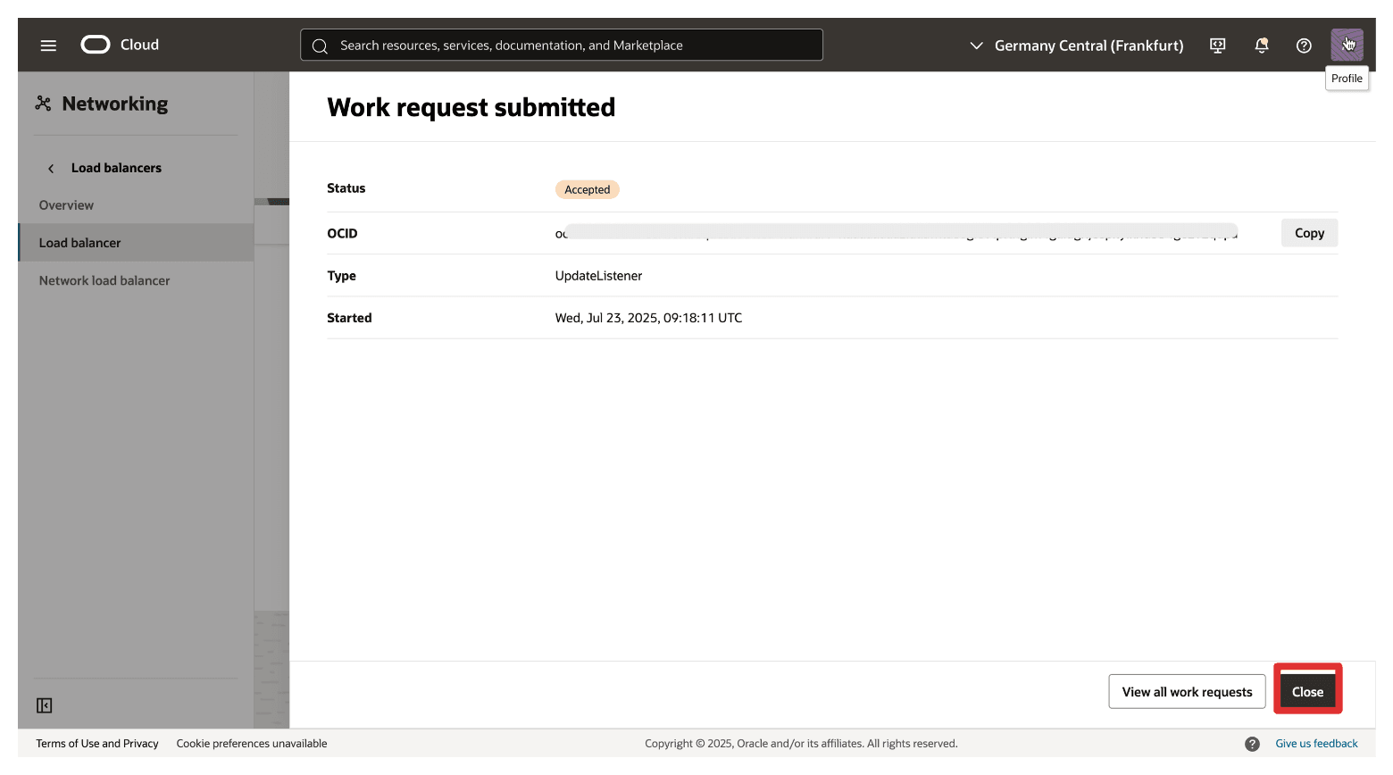

「リスナー」にナビゲートし、3つのドットをクリックして、作成したバックエンド・セットのメニューを開き、「編集」をクリックします。
「リスナーの編集」で、次の情報を入力します。
- プロトコル: 「TCP」を選択します。
 - ポート: 「443」を選択します。
 - 「SSLの使用」を選択します。
 - 「証明書名」を選択します。
 - 「変更の保存」をクリックします。
「閉じる」をクリックします。
リスナーは、TCPポート
443でリスニングしています。

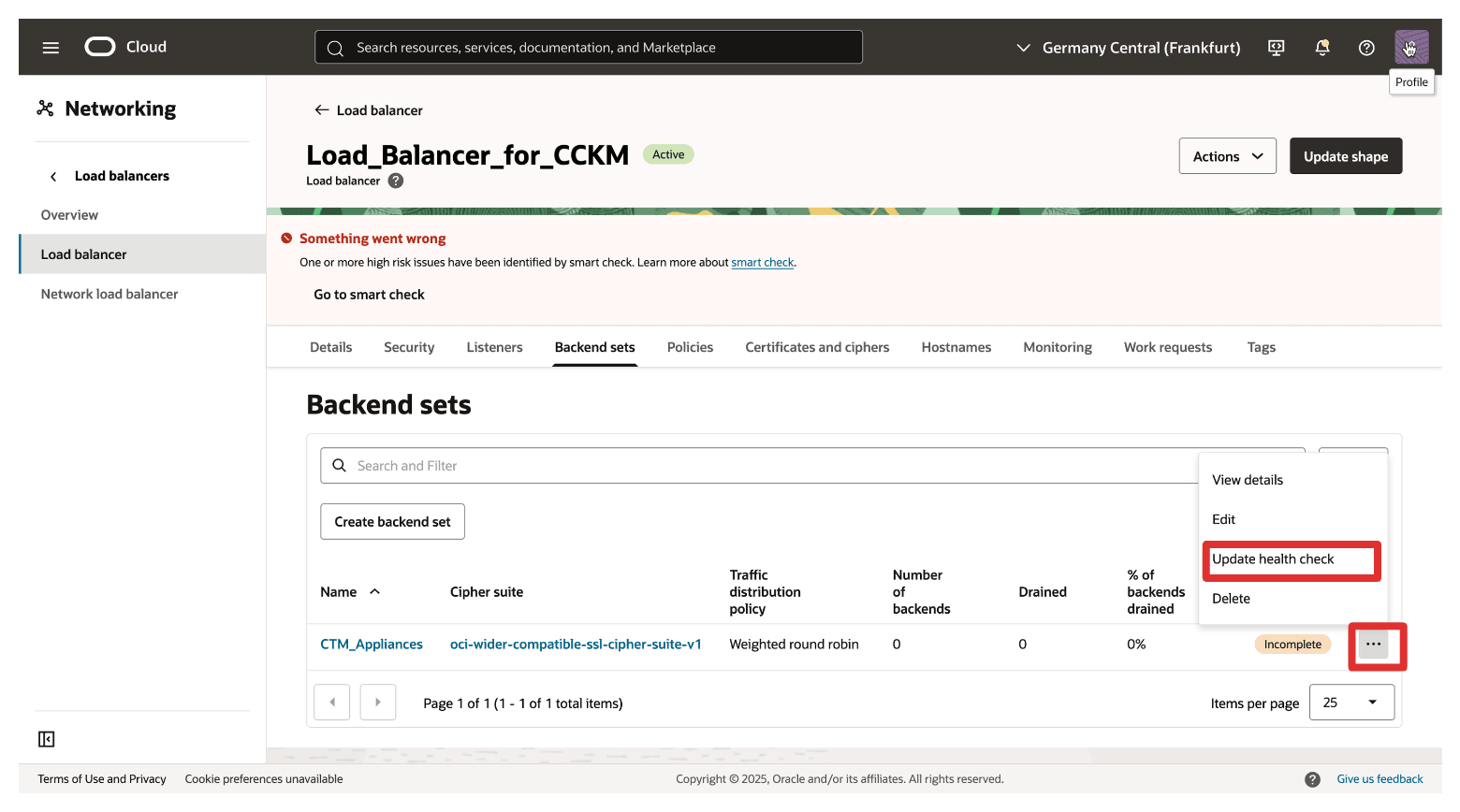

「バックエンド・セット」にナビゲートし、ヘルスがまだ不完全であることを確認します。これは、セットにバックエンドとしてサーバーを追加していないためです。

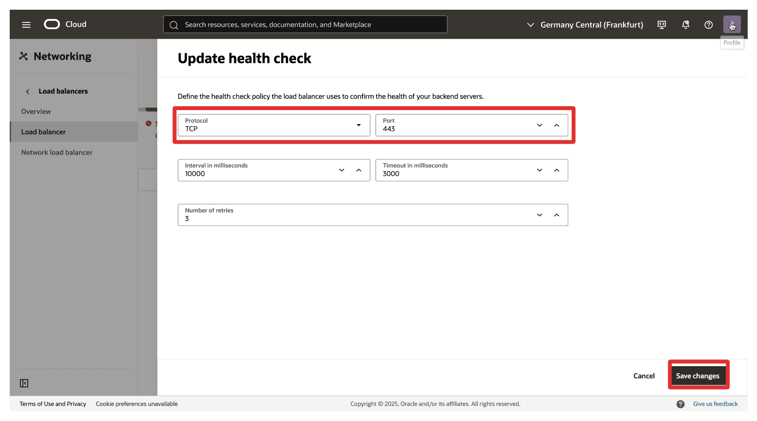

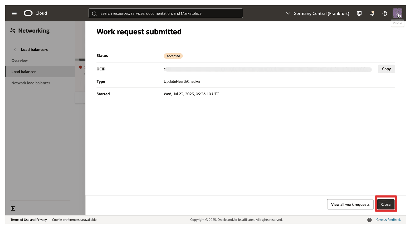

3つのドットをクリックして、作成したバックエンド・セットのメニューを開き、「ヘルス・チェックの更新」をクリックします。
「ヘルス・チェックの更新」で、次の情報を入力します。
 - ポート: 「443」を選択します。
 - 「変更の保存」をクリックします。
「閉じる」をクリックします。

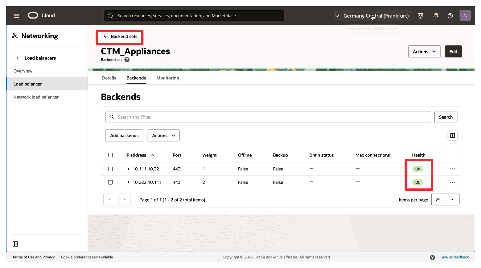

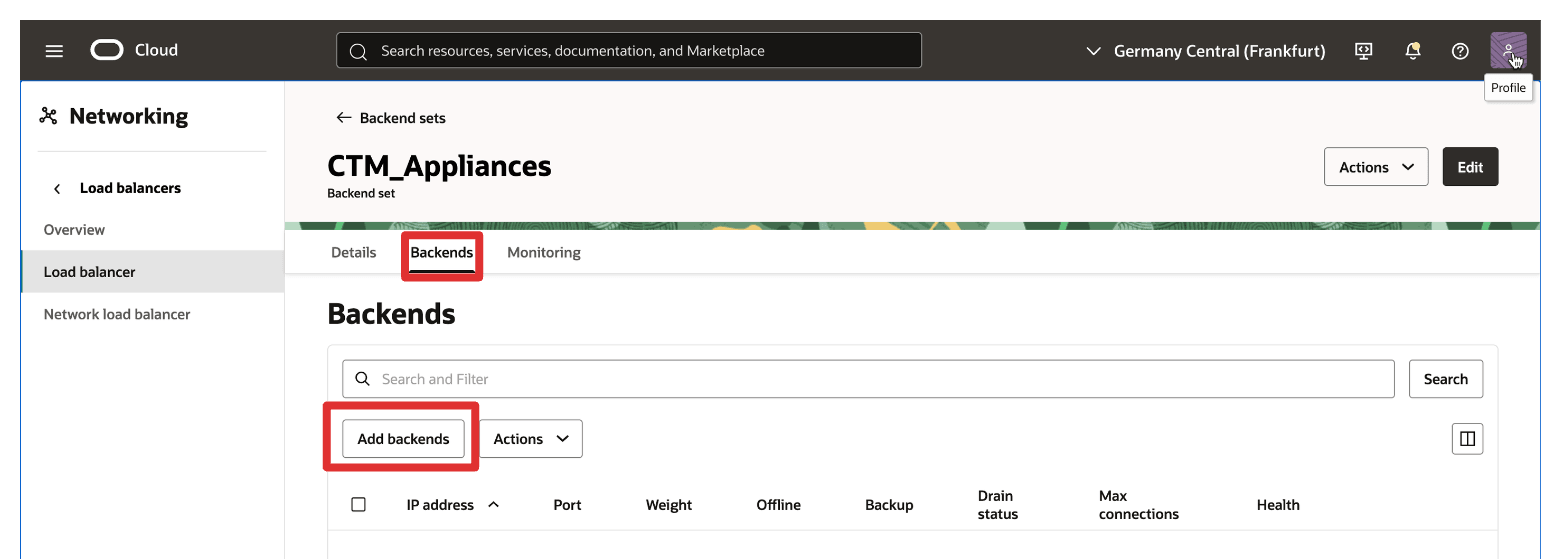

前に作成したバックエンド・セットをクリックします。

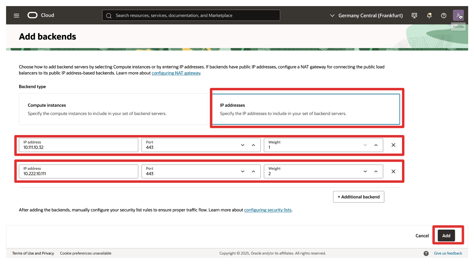

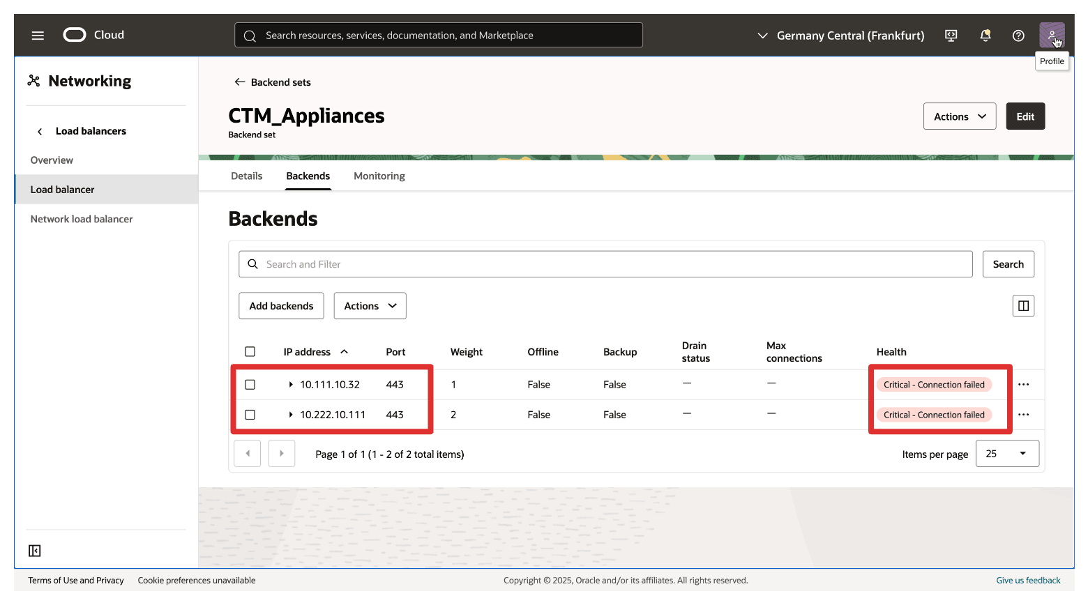

「バックエンド」をクリックし、「バックエンドの追加」をクリックします。
「バックエンドの追加」で、次の情報を入力します。
- バックエンド・タイプ: IPアドレスを選択します。
 - 次のバックエンド(CTMのIPアドレス)を追加します。
- CTM 1 (ミリ秒)
- IPアドレス:
10.111.10.32と入力します。 - ポート: 「443」を選択します。
 - 重み: 「1」を選択します。
 - IPアドレス:
 - CTM 2 (アッシュ)
- IPアドレス:
10.222.10.111と入力します。 - ポート: 「443」を選択します。
 - 重み: 「2」を選択します。
 - IPアドレス:
 - CTM 1 (ミリ秒)
 - 「追加」をクリックします。

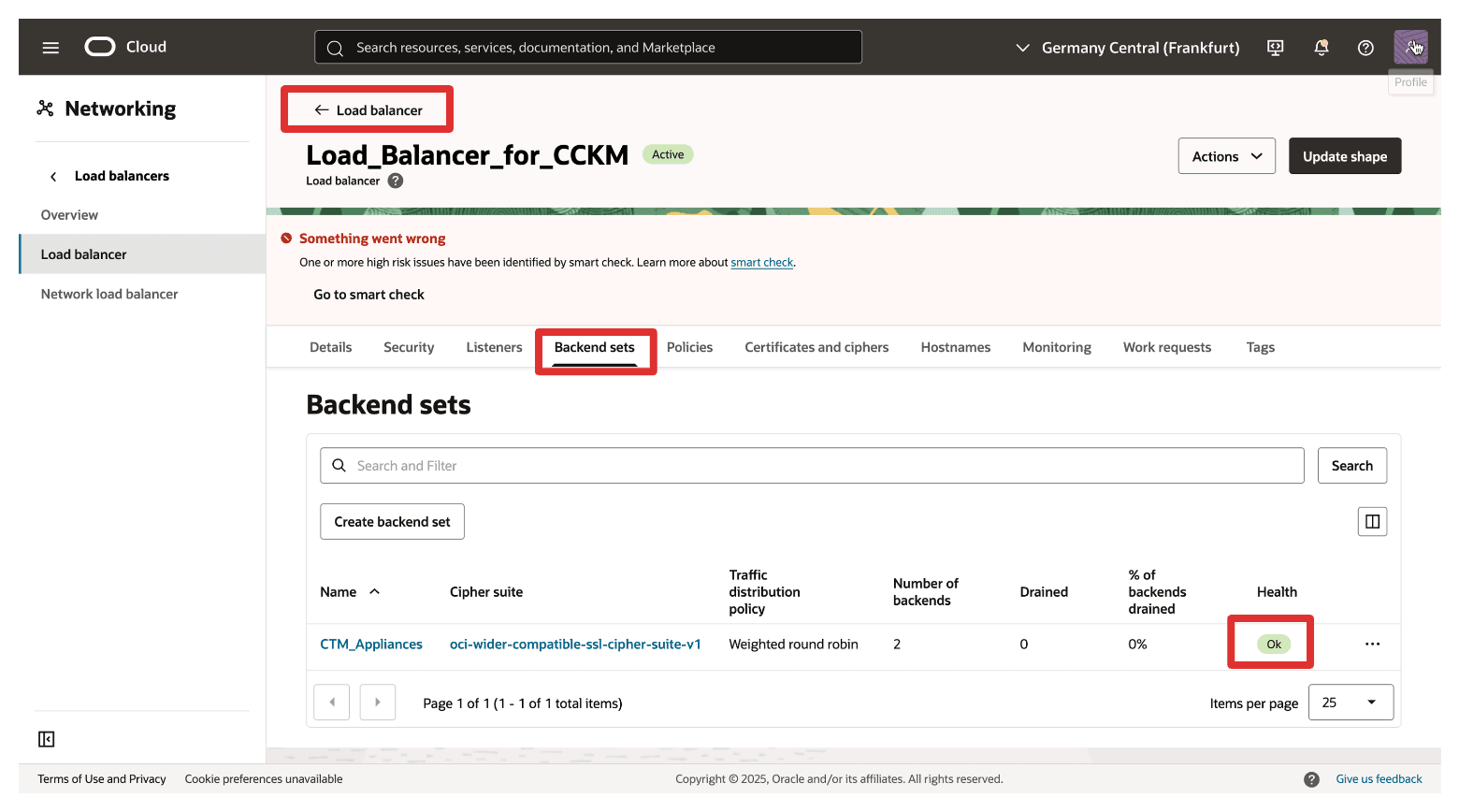

健全性は「クリティカル」として表示されます。Thales CipherTrust Managerサーバーでのヘルス・チェックの実行には、1分かかる場合があります。
ヘルスが「OK」に変更されました。次に、バックエンド・セットの概要に戻ります。

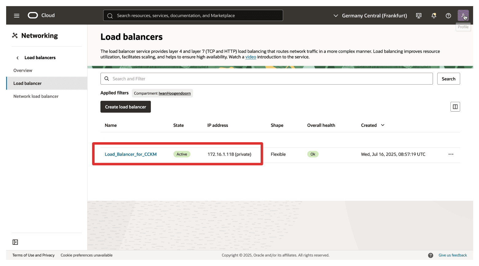

バックエンド・セットの全体的なヘルスも「OK」であることに注意してください。次に、OCIロード・バランサの概要に戻ります。
OCIロード・バランサがアクティブで、全体的な状態が「OK」で、ロード・バランサにIPアドレスがあることに注意してください。

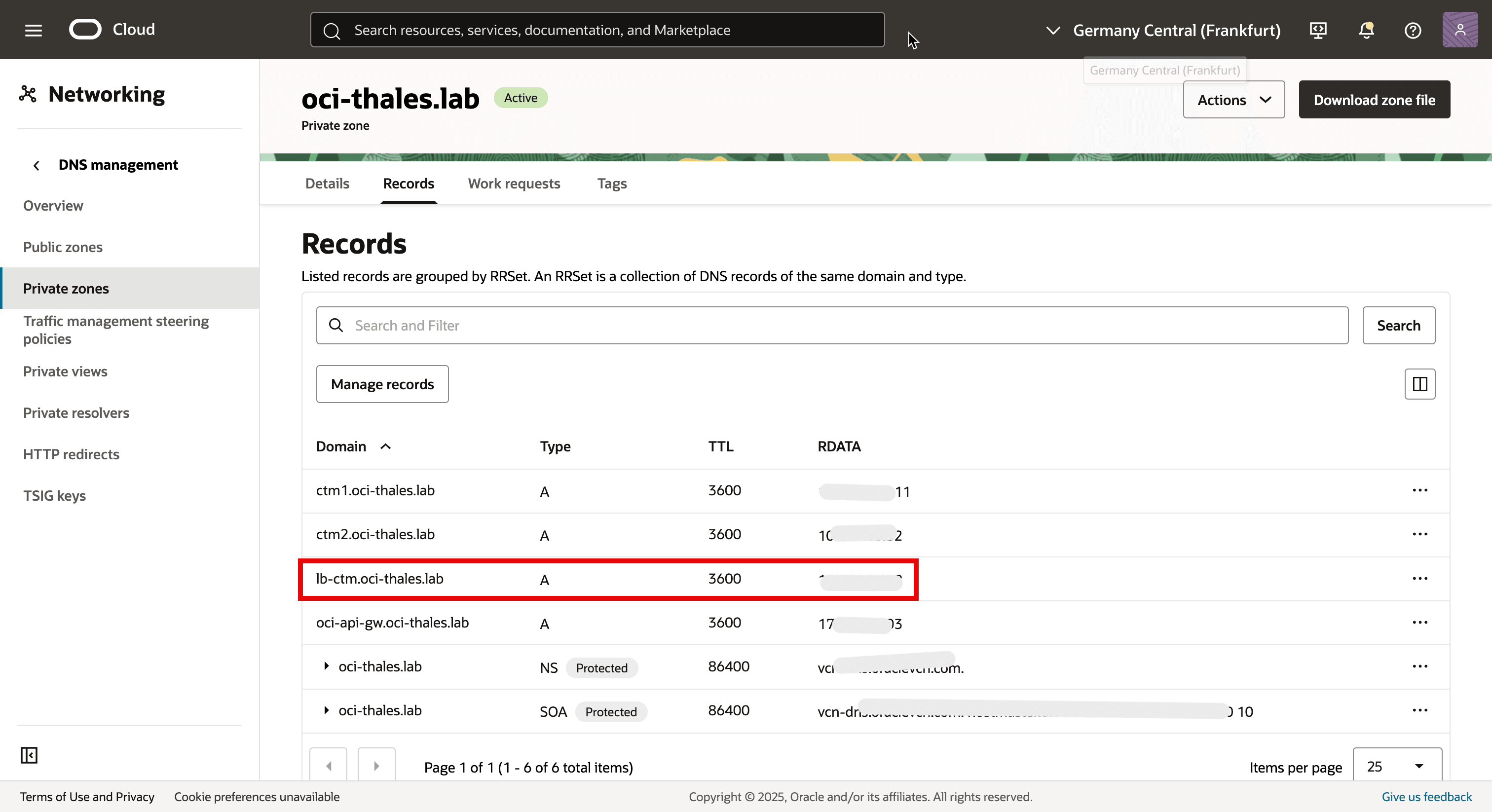

ロード・バランサのDNSレコードを作成してください。OCI VCN内のプライベートDNSリスナーにAレコードを作成しました。

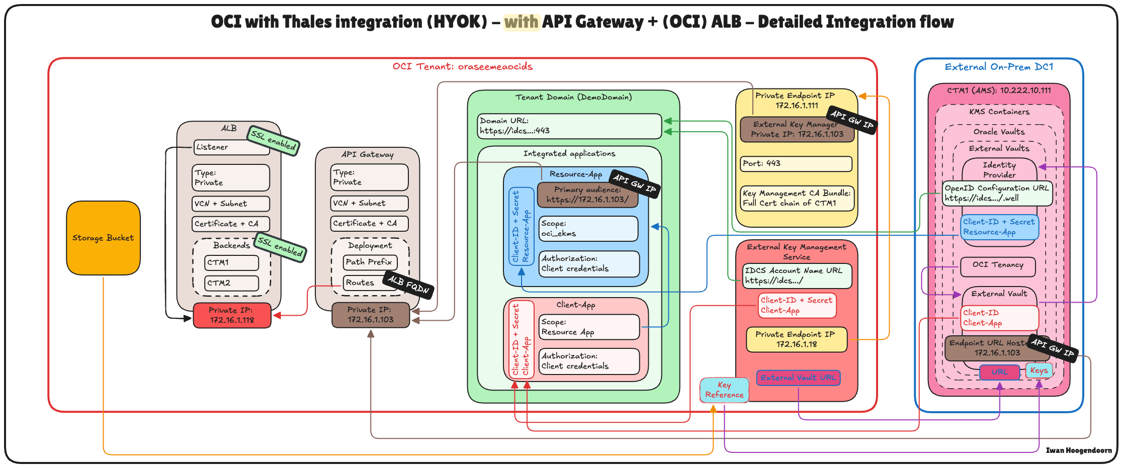

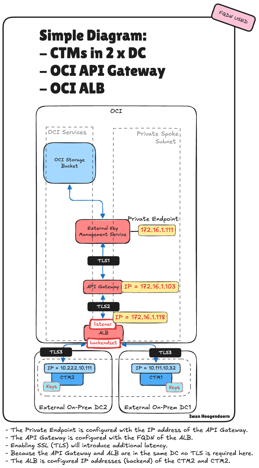

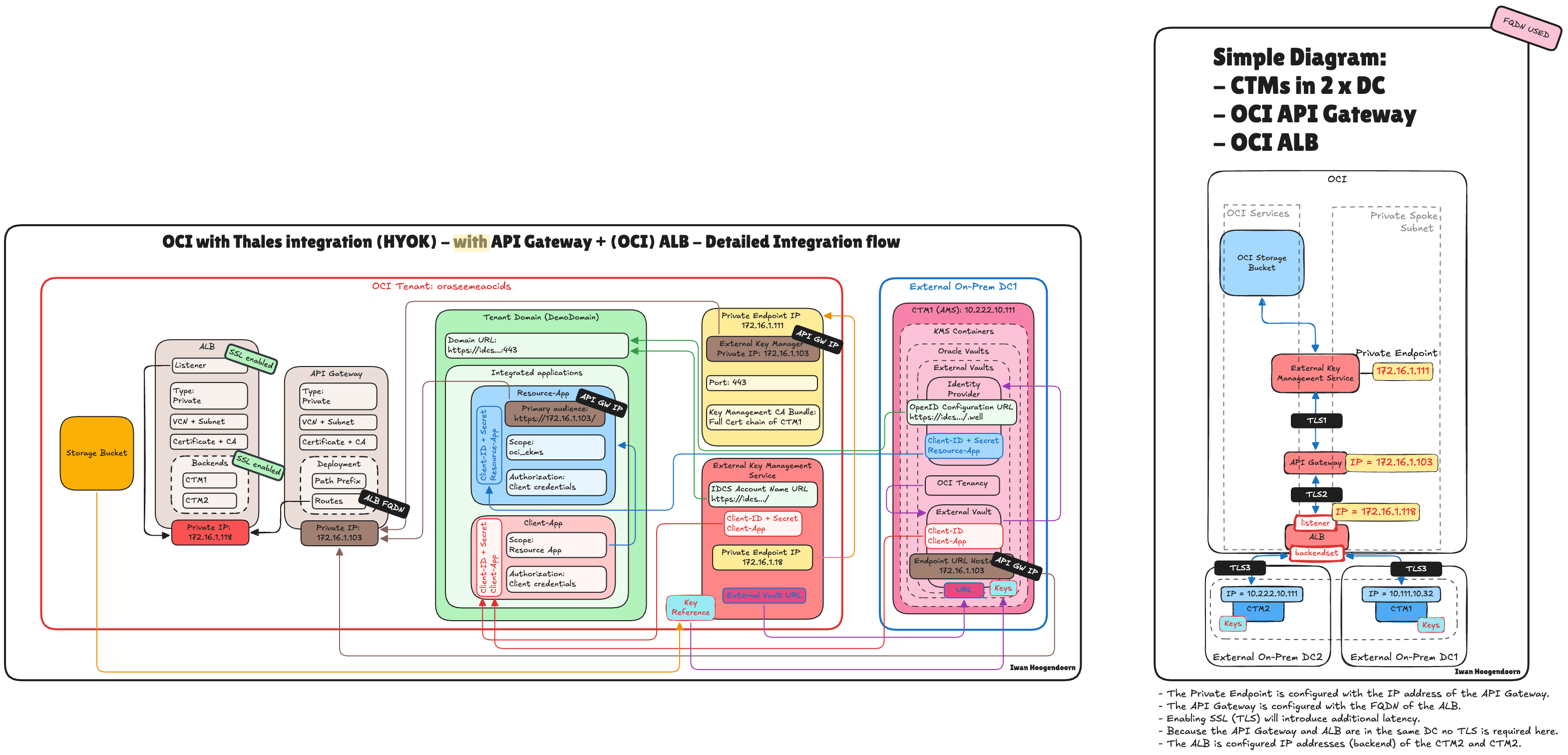

タスク3: OCIロード・バランサと既存のOCI APIゲートウェイベースのHYOKデプロイメントの統合
このタスクでは、OCIロード・バランサを既存のOCI APIゲートウェイベースのHYOKデプロイメントに統合し、シームレスで可用性の高いアーキテクチャを確保します。
このアーキテクチャでは、OCI API GatewayとOCI Load Balancerの長所を組み合わせて、OCI HYOKとThales CipherTrust Managerとの統合の信頼性とセキュリティを強化しています。
OCI API Gatewayは、引き続きセキュアな公開エントリ・ポイントとして機能し、認証、認可およびルーティング・ポリシーを適用します。その背後には、OCIロード・バランサが複数のCipherTrust Managerノードにリクエストを分散し、ネットワーク・レイヤーでの高可用性とフォルト・トレランスを確保します。
この階層設計では、OCI APIゲートウェイを介してセキュアなアクセス・モデルを維持します。これは、OCIロード・バランサを介して回復力のあるバックエンドを導入することで、Thales CipherTrust ManagerのネイティブVIPアドレスサポートの欠如に対処します。

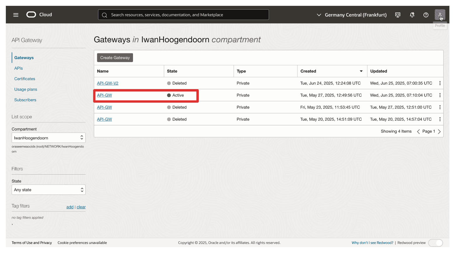

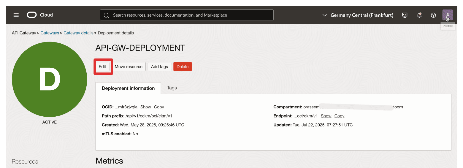

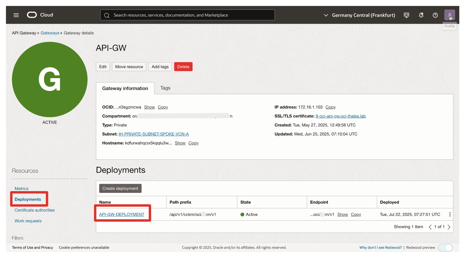

次のチュートリアルで作成したOCI API Gatewayに移動します: Thales CipherTrust ManagerとOCI API Gatewayを使用したOCI Hold Your Own Keyの設定。
「デプロイメント」に移動して、「デプロイメント」をクリックします。

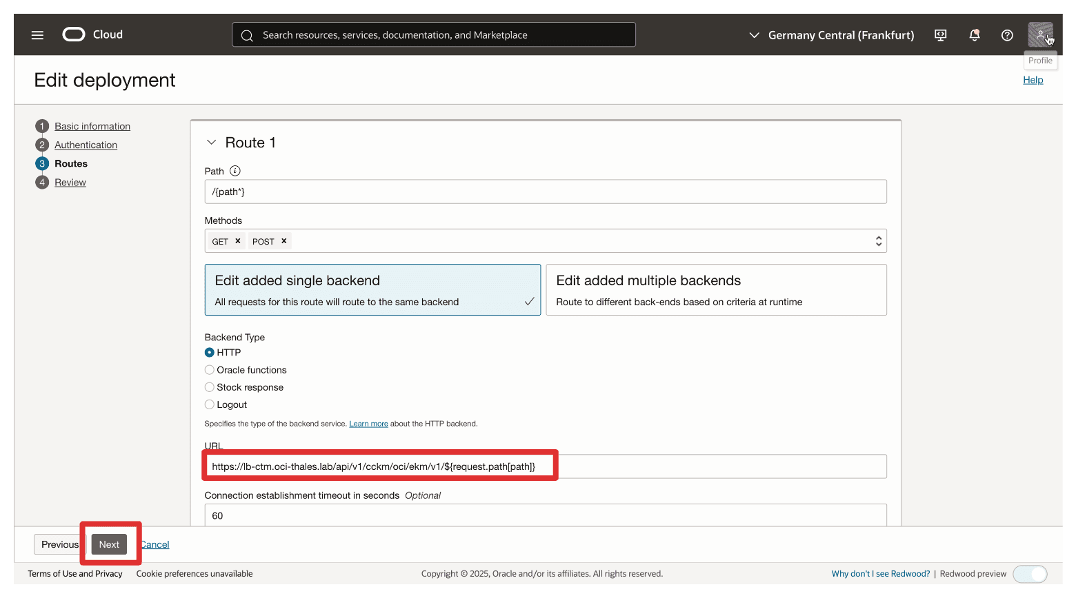

「編集」をクリックします。

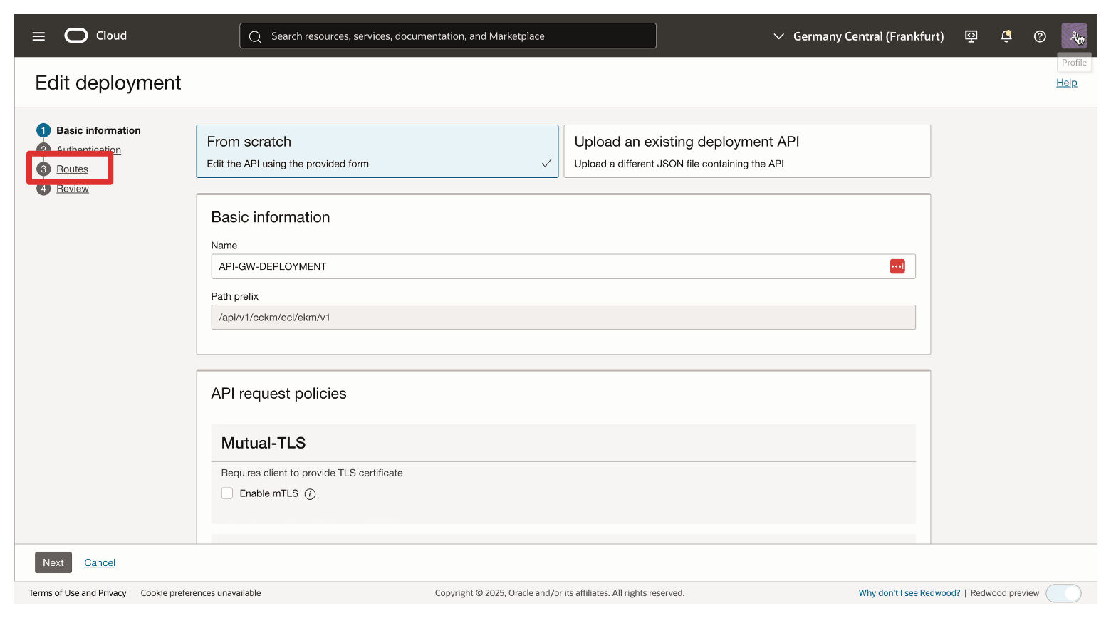

「ルート」をクリックします。

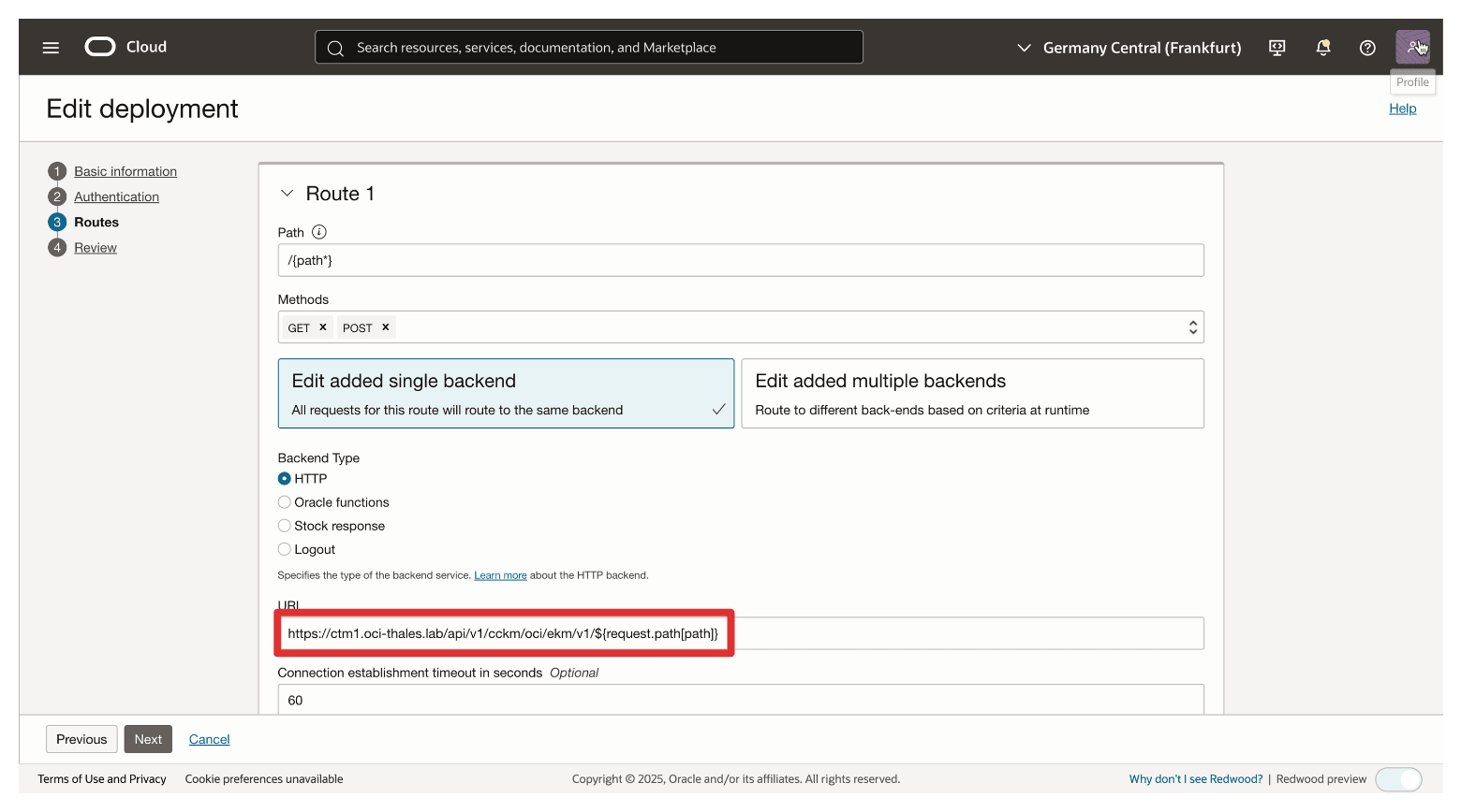

URLは、AMS CTMである
ctm1.oci-thales.labFQDNを指していることに注意してください。
「URL」を、作成したOCIロード・バランサである
lb-ctm.oci-thales.labFQDNを指すように変更し、「次へ」をクリックして、必ず変更を保存します。
次の図は、OCI APIゲートウェイおよびOCIロード・バランサがアーキテクチャに統合されたエンドツーエンドのトラフィック・フローを示しています。

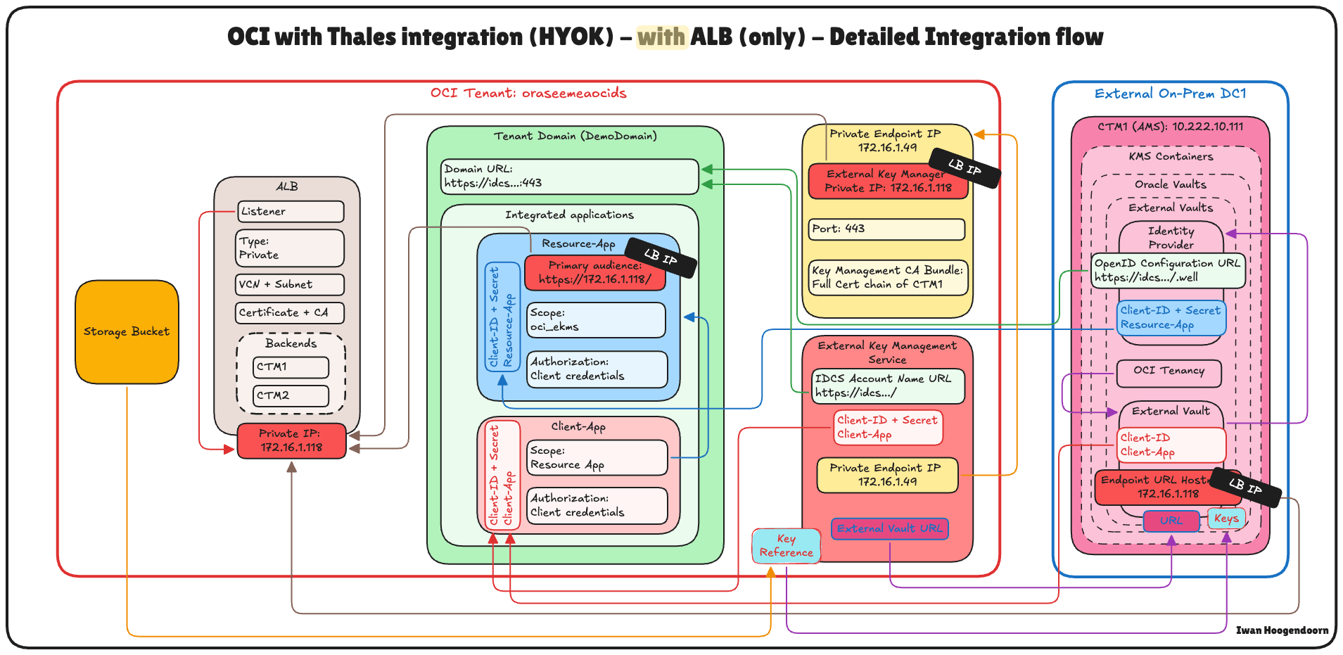

タスク4: OCI APIゲートウェイベースのHYOKデプロイメントを使用せずに、OCIロード・バランサを既存に統合する
このタスクでは、OCI HYOKデプロイメントでThales CipherTrust Managerの唯一のアクセス・ポイントとしてOCIロード・バランサを構成して使用する方法を学習します。これにより、クリーンで高性能な高可用性アーキテクチャを実現できます。
このアーキテクチャでは、OCI API Gatewayを削除し、OCIロード・バランサをThales CipherTrust Managerクラスタの前に直接配置することで、デプロイメントを簡素化します。このアプローチは、パブリック・アクセスが不要で、安全な内部ネットワーク内で高可用性を確保することが目的であるプライベート統合に最適です。
OCIロード・バランサを介してリクエストをルーティングすることで、ノードまたは可用性ドメインに障害が発生した場合でも、セッションの自己回復性およびフェイルオーバー機能を維持しながら、複数のThales CipherTrust Managerノードにトラフィックを分散できます。この設定は、OCI APIゲートウェイ・ポリシーおよび認証フローの複雑さを増すことなく、Thales CipherTrust ManagerのネイティブVIPアドレス・サポートの欠如の主な制限に対処します。

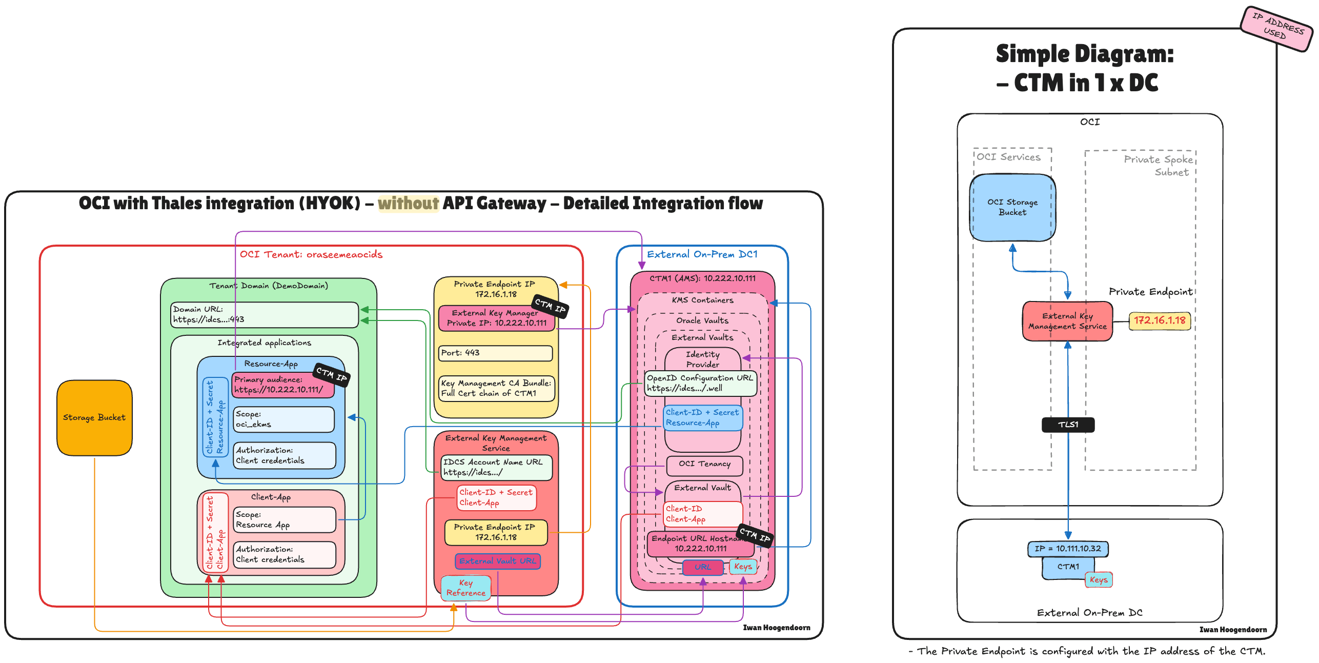

次のチュートリアルにリストされているタスクに従います: OCI APIゲートウェイを使用しないThales CipherTrust Managerを使用したOCI Hold Your Own Keyの設定。ただし、現在、すべての(AMS) CTM1 IPアドレスがロード・バランサのIPアドレスに変更されています。
- OCI統合アプリケーション・リソース・アプリケーション。
 - CTM1外部VaultエンドポイントURLホスト名。CTMがクラスタ内にある場合、この変更は(ASH) CTM2にも同期されます。
 - OCIプライベート・エンドポイント(OCI外部キー管理サービスはこれを使用します)。

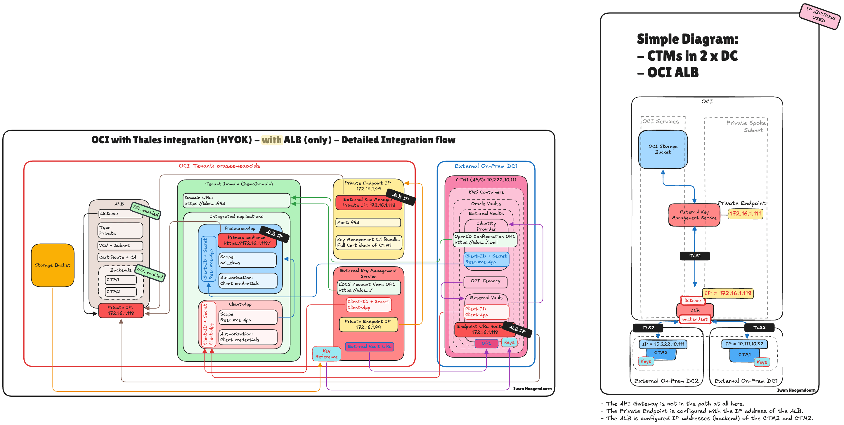

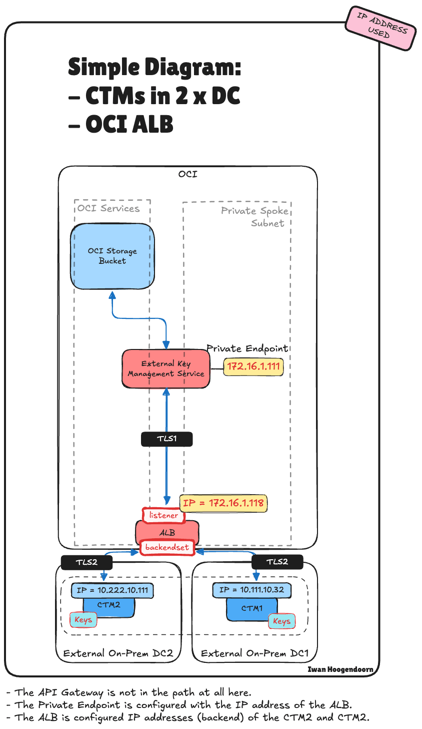

これは、OCIとThales CipherTrust Managerの統合(HYOK)とパス内のOCIロード・バランサのみの詳細な統合フローです。
次の図は、OCIロード・バランサのみがアーキテクチャに統合されたエンドツーエンドのトラフィック・フローを示しています。

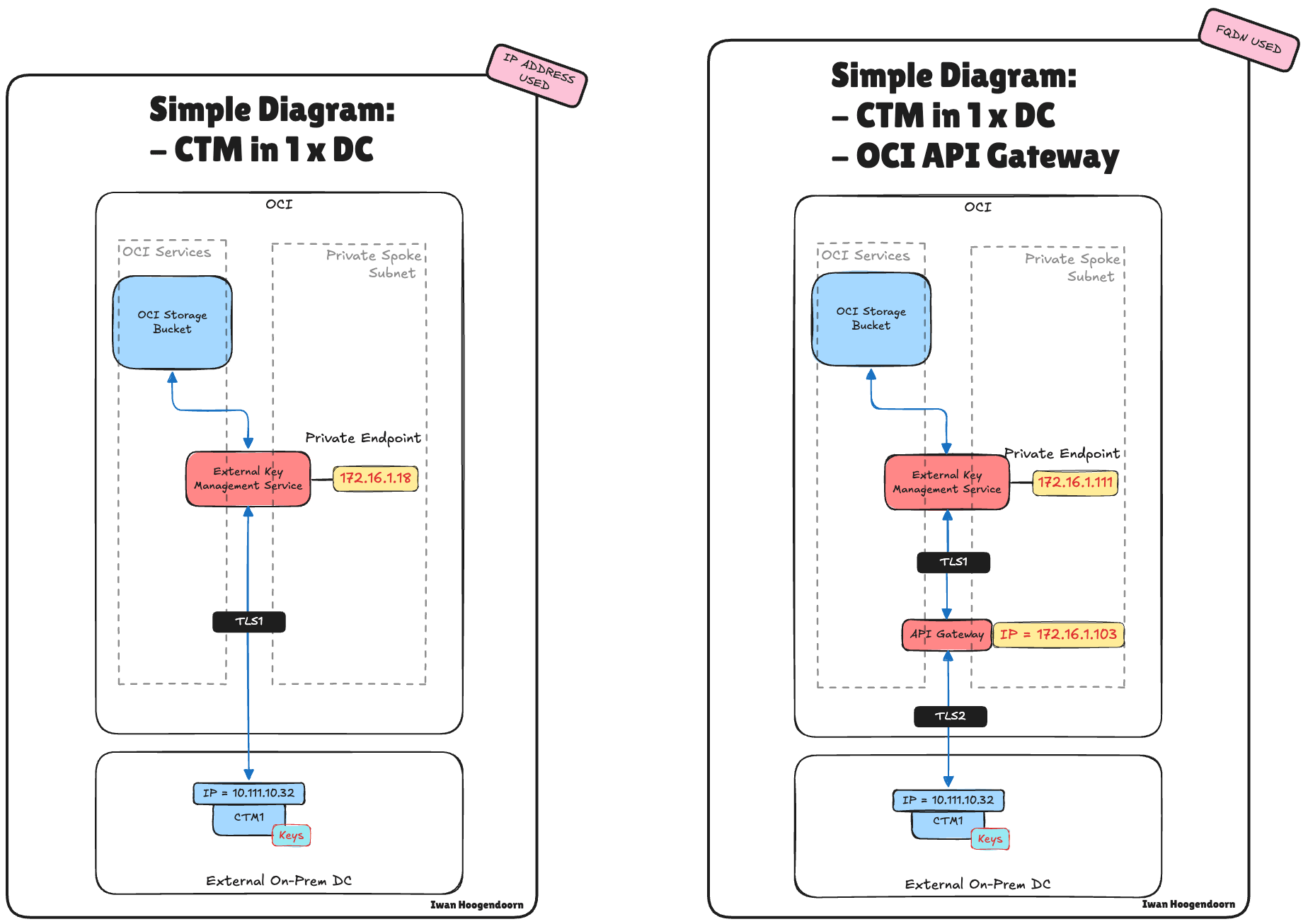

アーキテクチャ1:次の図は、OCI API Gatewayがなく、ロード・バランシングがアーキテクチャに統合されていないエンドツーエンドのトラフィック・フローを示しています。
アーキテクチャ2:次の図は、OCI APIゲートウェイのみを使用し、アーキテクチャにロード・バランシングが統合されていないエンドツーエンドのトラフィック・フローを示しています。
アーキテクチャ3:次の図は、OCI APIゲートウェイおよびOCIロード・バランサがアーキテクチャに統合されたエンドツーエンドのトラフィック・フローを示しています。

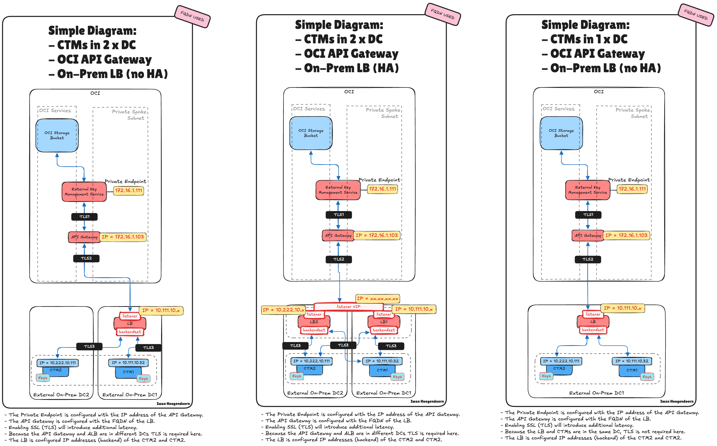

アーキテクチャ4、5および6:次の図は、OCI API Gatewayとオンプレミス・ロード・バランサがアーキテクチャに統合されたエンドツーエンドのトラフィック・フローを示しています。
アーキテクチャ7:次の図は、OCIロード・バランサのみがアーキテクチャに統合されたエンドツーエンドのトラフィック・フローを示しています。
