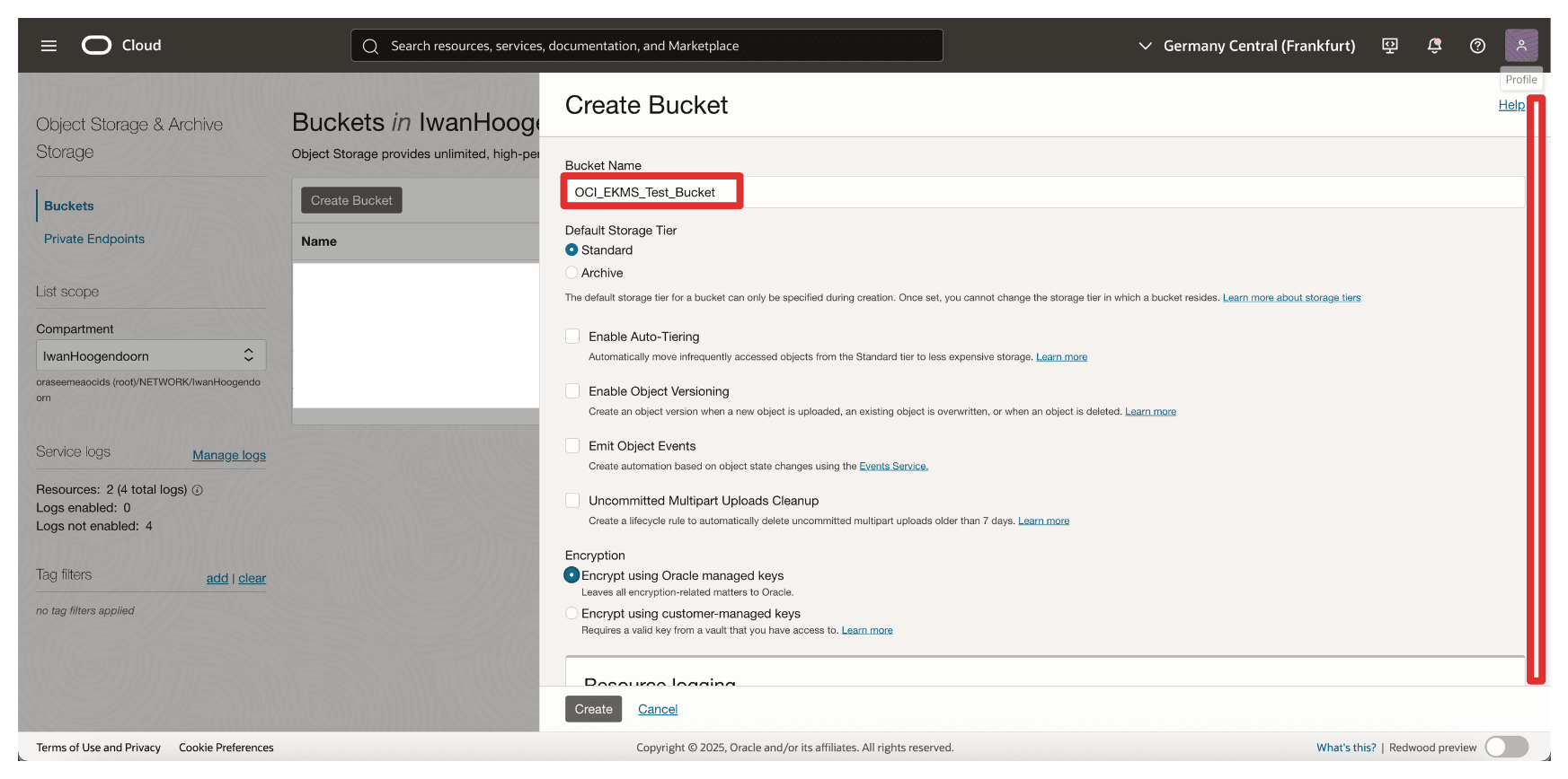

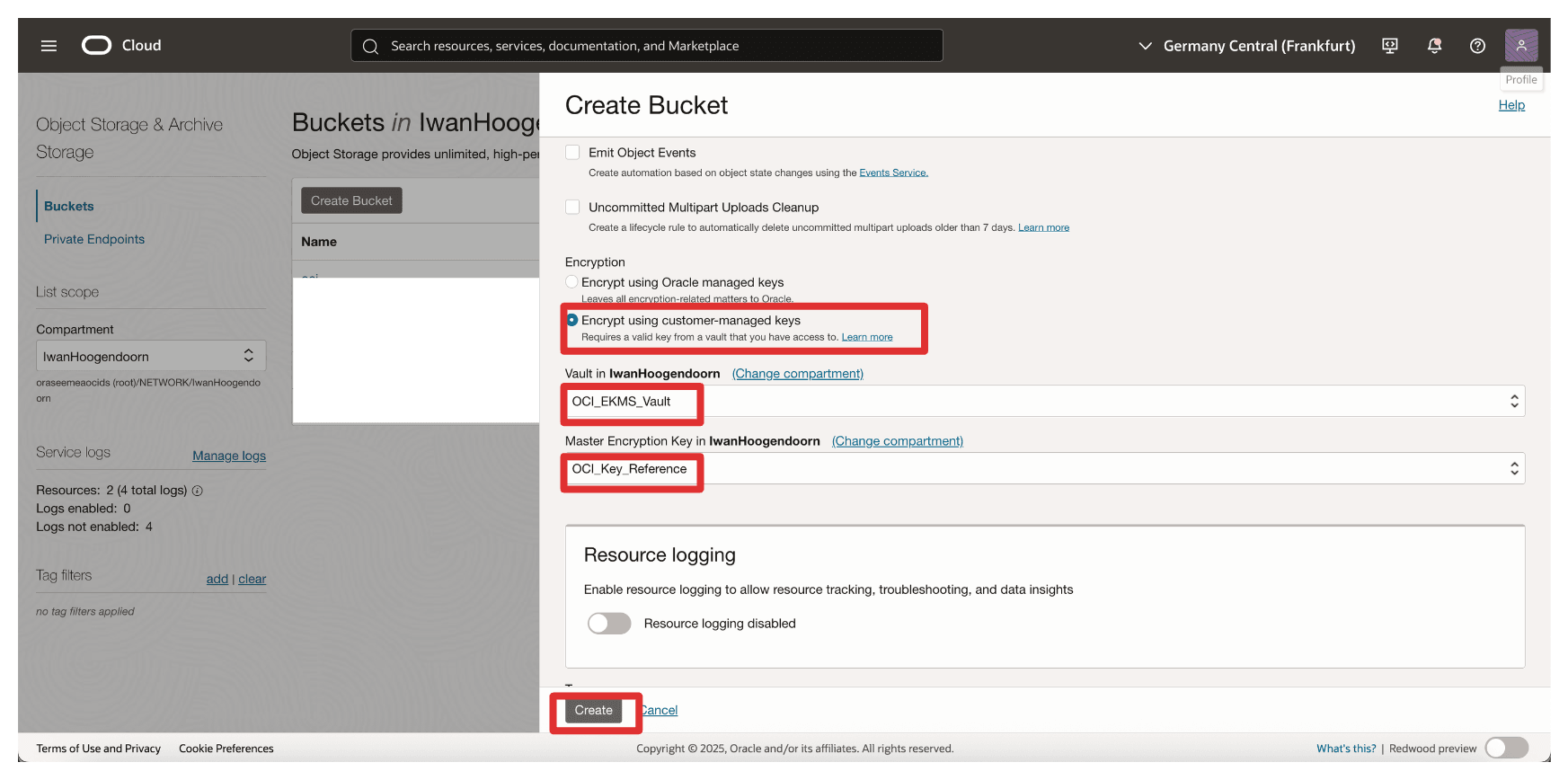

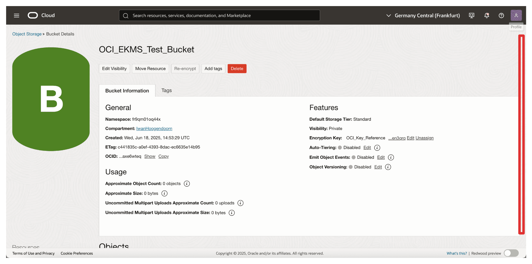

- タスク11: 顧客管理キーを使用したOCIオブジェクト・ストレージ・バケットの作成

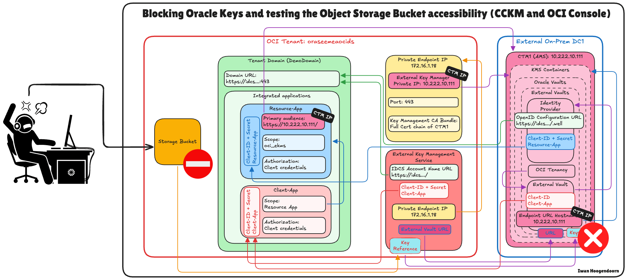

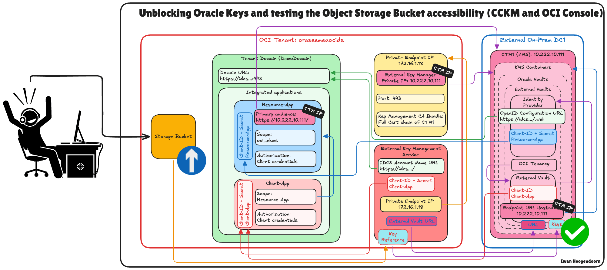

- タスク12: Oracleキーのブロックとブロック解除、およびThales CipherTrust ManagerとOCIでのオブジェクト・ストレージ・バケットのアクセシビリティのテスト

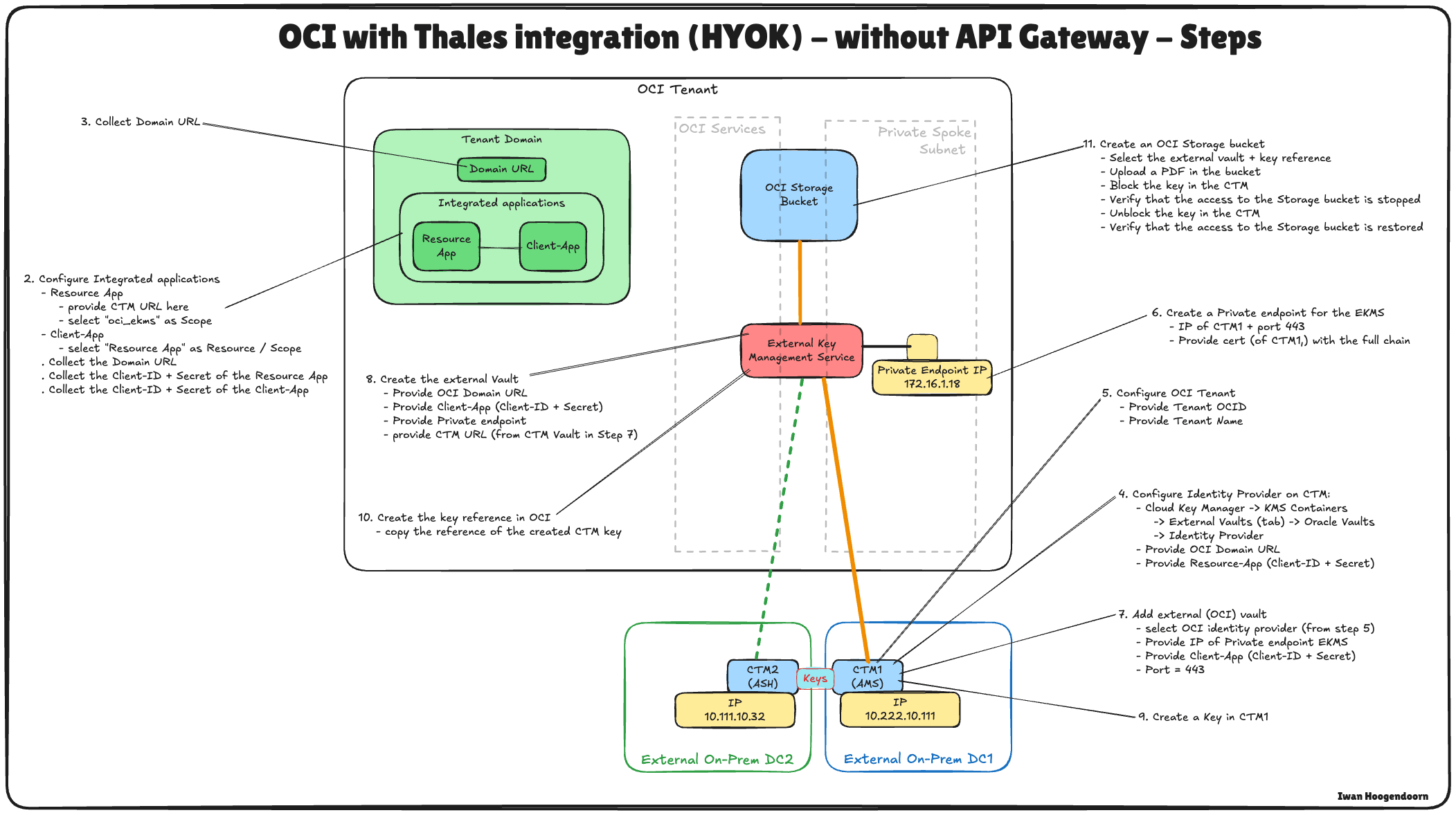

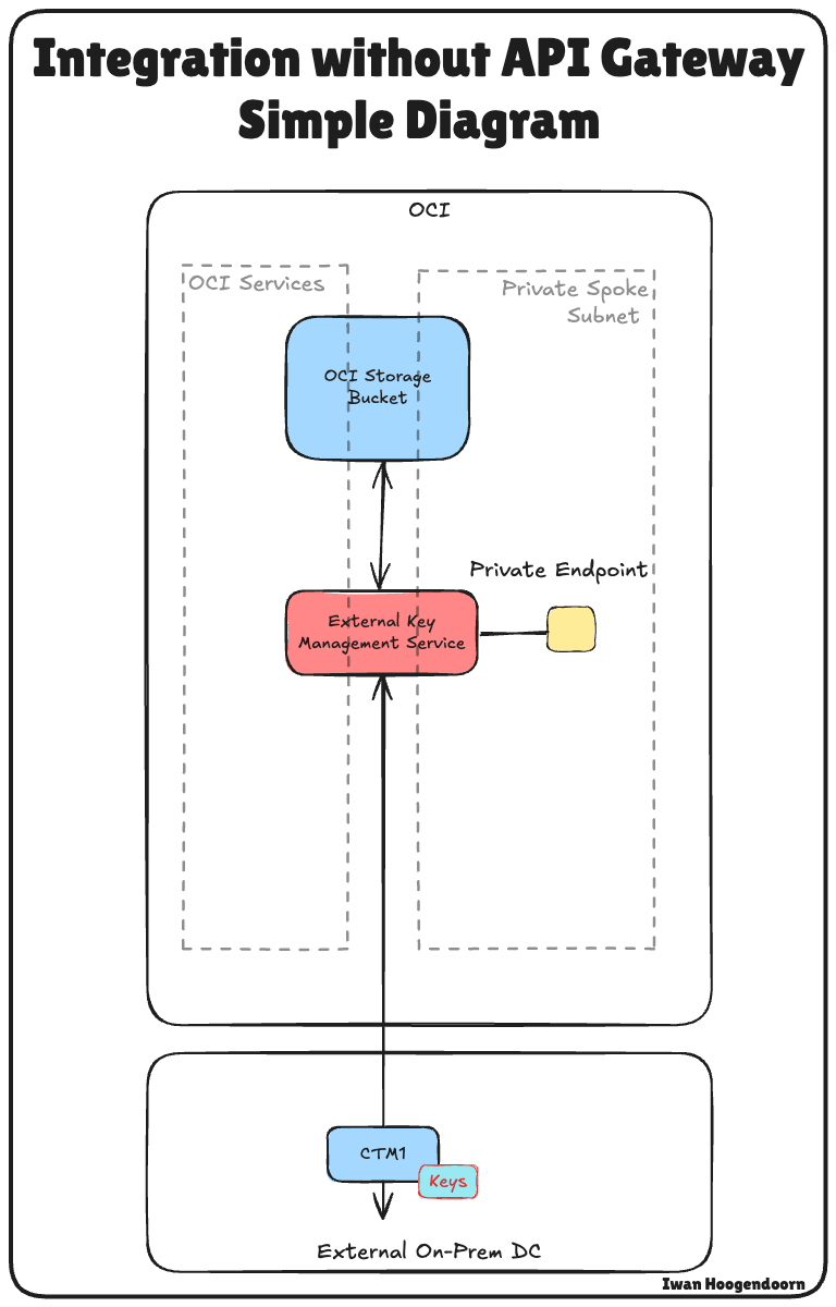

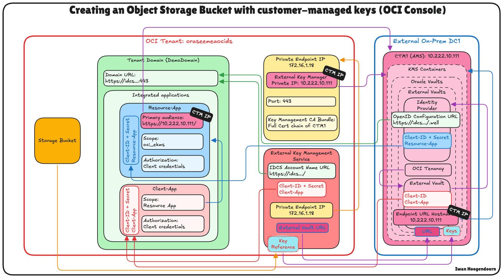

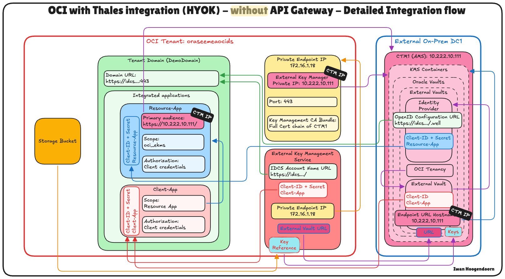

次のイメージは、このチュートリアルのすべてのステップを設定したコンポーネントおよび構成を示しています。

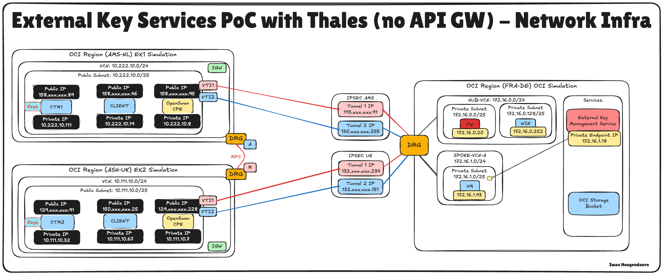

タスク1: クラウド・ネットワーク・アーキテクチャの確認
Thales CipherTrust Managerを使用してHold Your Own Key (HYOK)を構成する技術的なステップに進む前に、このセットアップが存在するクラウド・ネットワーク・アーキテクチャを理解することが不可欠です。
このシナリオでは、次の3つのOCIリージョンが使用されます。
- 2つのOCIリージョンがオンプレミスのデータセンターをシミュレートします。これらのリージョンは、ハイブリッド環境を表すVPNトンネルを介してOCIに接続されます。
- 3番目のOCIリージョンはプライマリOCI環境を表し、ハブアンドスポークVirtual Cloud Network (VCN)アーキテクチャに従います。この設計では、次のようになります。
- ハブVCNは、ファイアウォールなどの共有ネットワーク・サービスをホストします。
- 複数のスポークVCNsがハブに接続され、様々なワークロードがホストされます。
2つのシミュレートされたオンプレミス・データ・センター間の接続は、リモート・ピアリング接続(RPC)を使用して確立されます。ただし、このチュートリアルでは、VPN設定、RPC構成およびハブアンドスポークVCNアーキテクチャの詳細が範囲外とみなされるため、説明しません。
データ・センターがシミュレートされるOCIへのVPN接続を設定するには、2つのOCIリージョン間の静的ルーティングを使用したOracle Cloud Infrastructure Site-to-Site VPNの設定を参照してください。
OCIリージョン間のRPC接続を設定するには、2つのテナントとそのDynamic Routing Gatewaysの間のRPC接続の設定を参照してください。
OCIハブおよびスポークVNCネットワーク・アーキテクチャを設定するには、ハブVCNのpfSenseファイアウォールを使用したルート・ハブおよびスポークVCNを参照してください。
このチュートリアルでは、シミュレートされたオンプレミス・データ・センターの1つであるアムステルダム(AMS)リージョンにデプロイされたThales CipherTrust Managerを使用してHYOKを設定することに重点を置いています。すべてのキー管理操作は、このThales CipherTrust Managerインスタンスから実行されます。
外部キー・マネージャのプライベートにより、OCIは外部Thales CipherTrust Managerと安全に通信でき、プライマリOCIリージョンのスポークVCNsのいずれかにデプロイされます。これにより、パブリック・インターネットにトラフィックを公開することなく、OCIサービスと外部キー・マネージャの間のセキュアで直接的な通信パスが保証されます。
このアーキテクチャは、明確に定義された安全なネットワーク境界内でキー管理を分離することで、OCIの機密ワークロードに対する強力なセキュリティおよびコンプライアンス・ポスチャをサポートします。

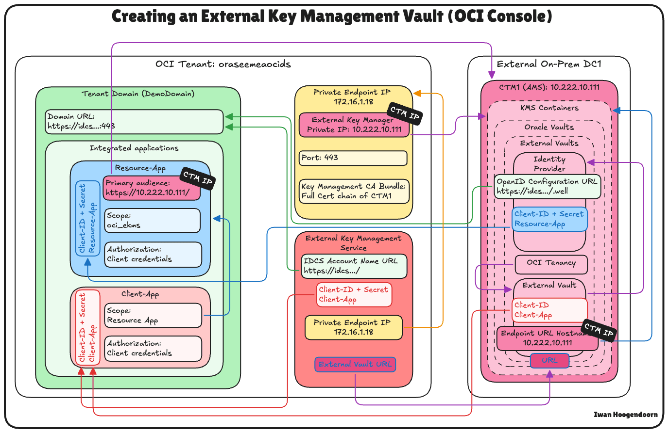

次の図は、アーキテクチャ全体を示しています。

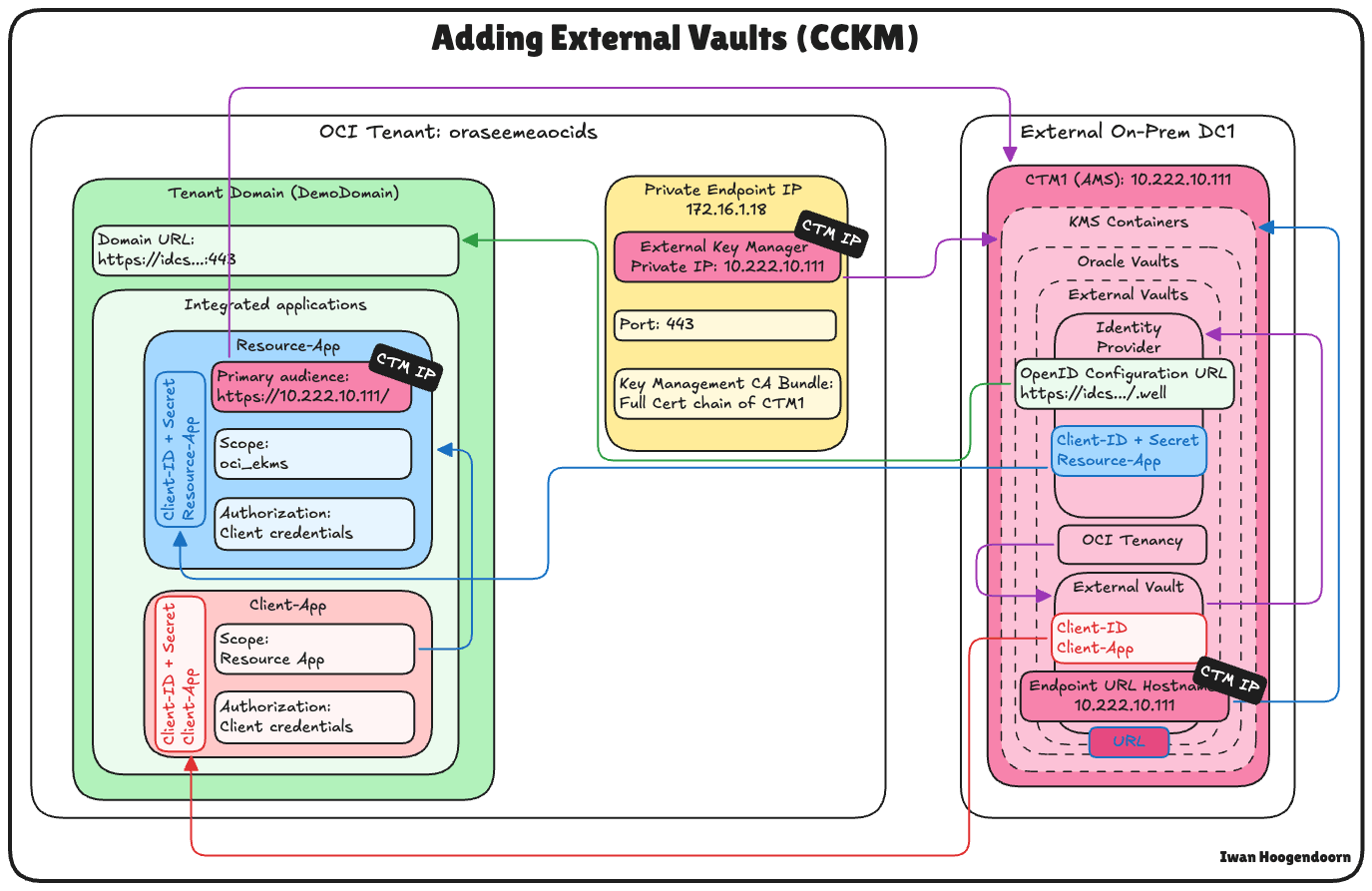

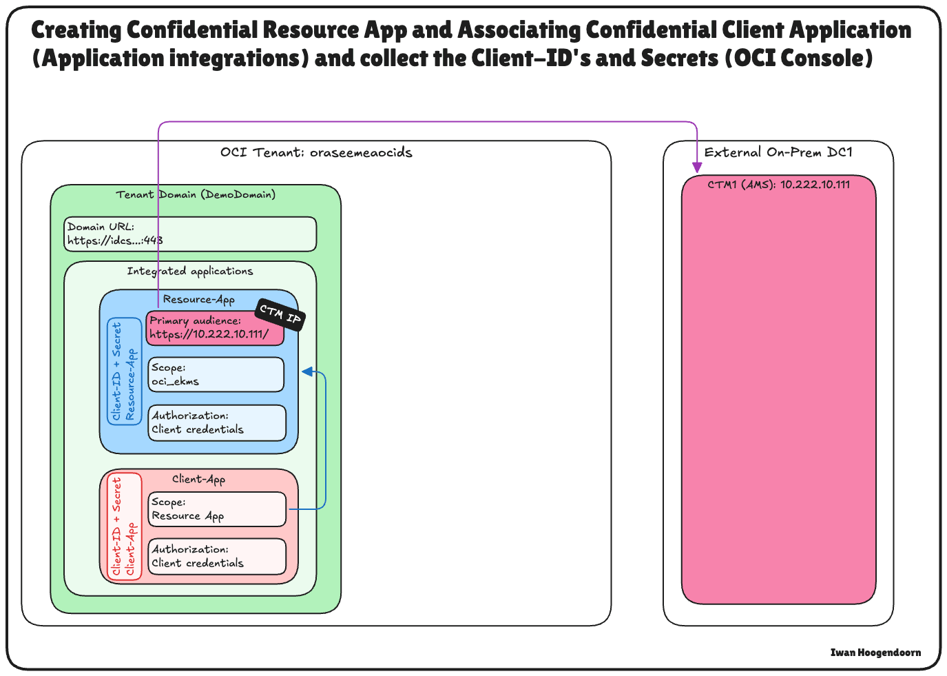

タスク2: 機密リソース・アプリケーションの作成と機密クライアント・アプリケーションの関連付け(アプリケーション統合)およびOCIでのクライアントとシークレットの収集
Thales CipherTrust ManagerとのHYOK統合を有効にするには、OCIと外部キー・マネージャとの間の信頼を確立する必要があります。
これを行うには、OCI Identity and Access Management (OCI IAM)に2つの主要なコンポーネント(機密リソース・アプリケーションと機密クライアント・アプリケーション)を登録します。これらは、OCIとThales CipherTrust Managerの間の通信を認証および認可するために不可欠です。
この設定により、Thales CipherTrust Managerは、OAuth 2.0を介してOCI IAMで認証できます。機密クライアントは外部キー・マネージャのかわりに動作し、機密リソースはアクセスおよび信頼構成の範囲を定義します。OCIは、これらのコンポーネントがないと、外部キー・ソースを検証したり、安全に通信することはできません。
次の図は、このステップのコンポーネントおよび構成設定を示しています。

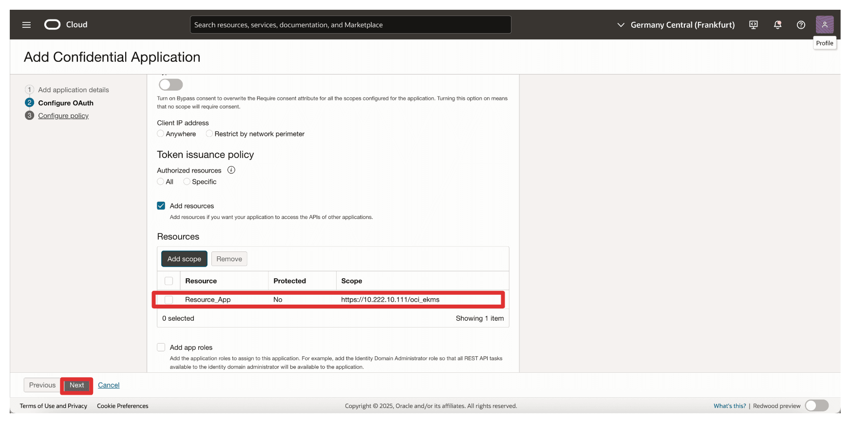

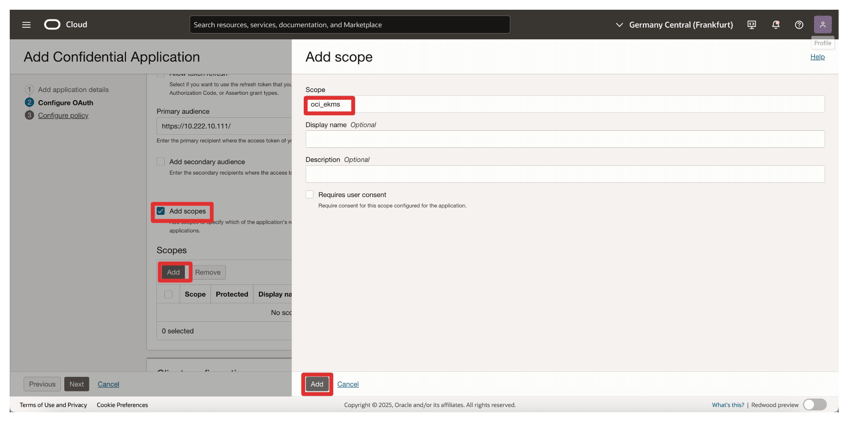

「スコープの追加」で、次の情報を入力します。
- 「スコープの追加」を選択します。
- 「追加」をクリックします。

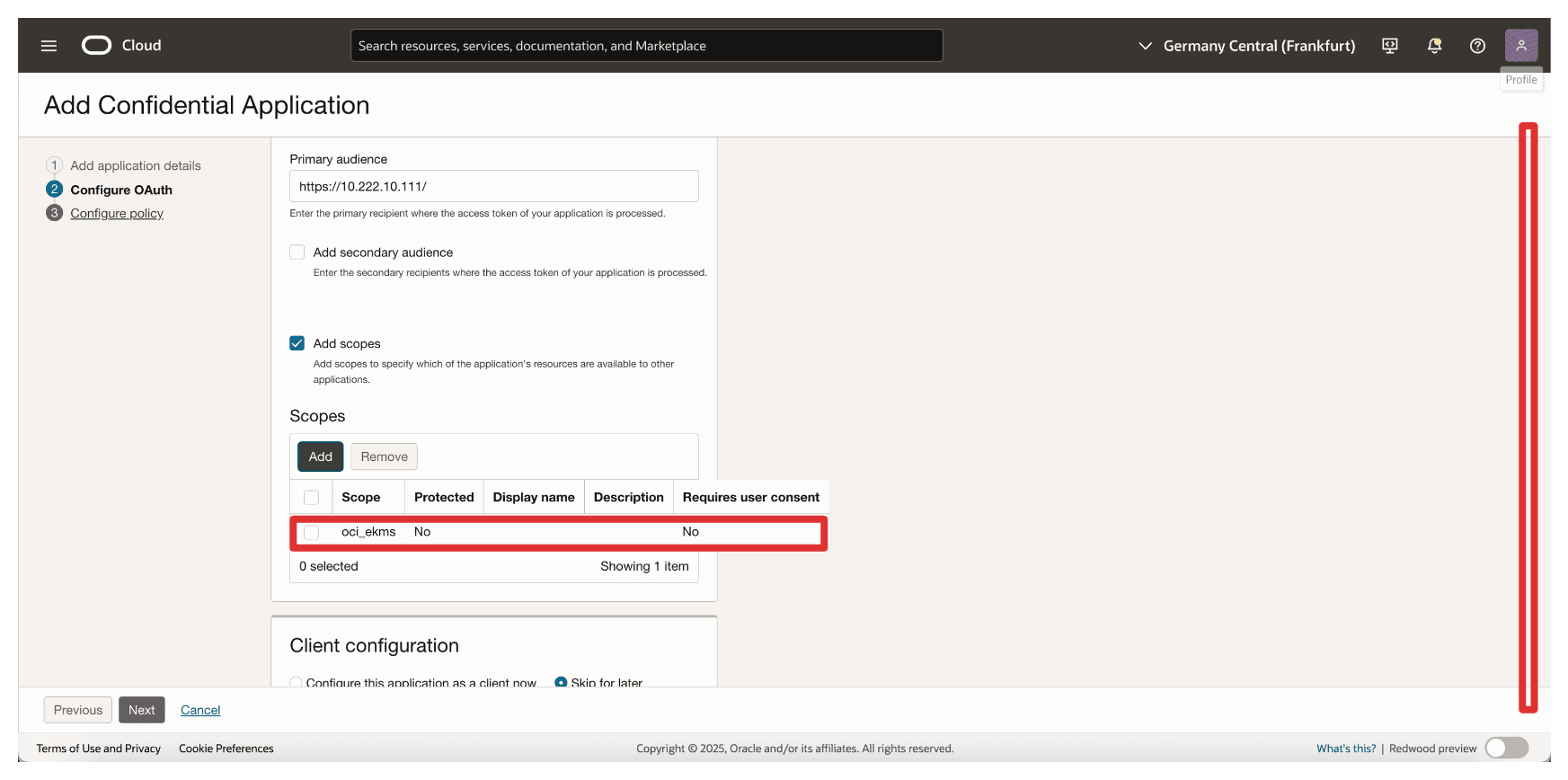

- 「スコープ」に、
oci_ekmsと入力します。 - 「追加」をクリックします。
スコープ
oci_ekmsが追加され、下にスクロールします。

タスク3: OCIからのアイデンティティ・ドメインURLの収集
OCIとThales CipherTrust Managerの間のOAuthベースの通信を有効にするには、Thales CipherTrust Managerでのアイデンティティ・プロバイダの構成中にアイデンティティ・ドメインURLを指定する必要があります。
OCIコンソールに移動し、「アイデンティティとセキュリティ」に移動して、「ドメイン」をクリックします。
機密アプリケーションが作成されたアイデンティティ・ドメインを選択します。
ドメインの詳細ページで、「コピー」をクリックして「ドメインURL」をコピーし、ノートパッドに保存します。

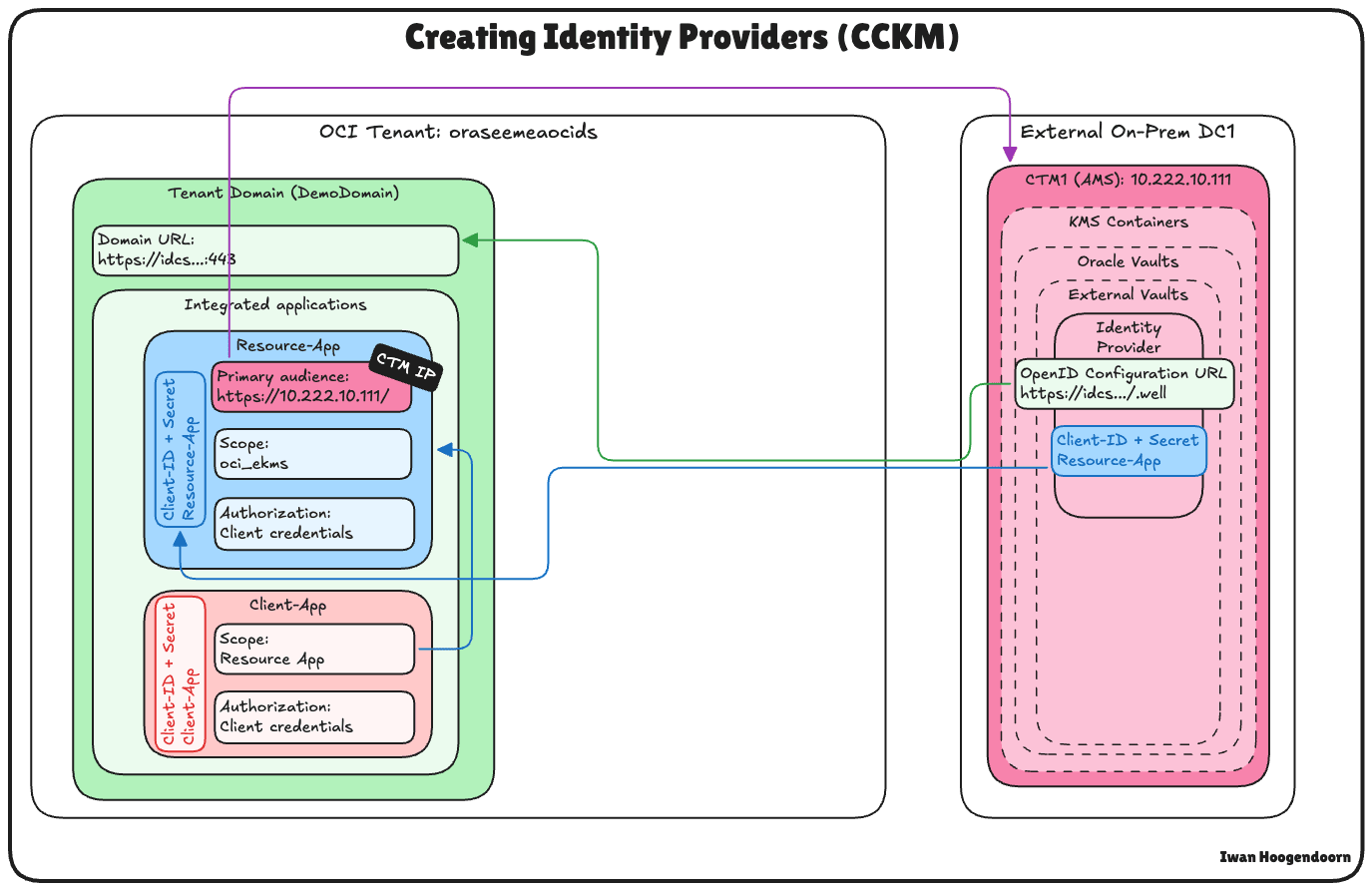

タスク4: Thales CipherTrust Managerでのアイデンティティ・プロバイダの作成
このタスクでは、Thales CipherTrust Managerでアイデンティティ・プロバイダを構成します。この設定により、Thales CipherTrust Managerは、タスク3で作成したOAuth 2.0資格証明を使用してOCIで認証できます。
次の図は、このタスクのコンポーネントおよび構成設定を示しています。

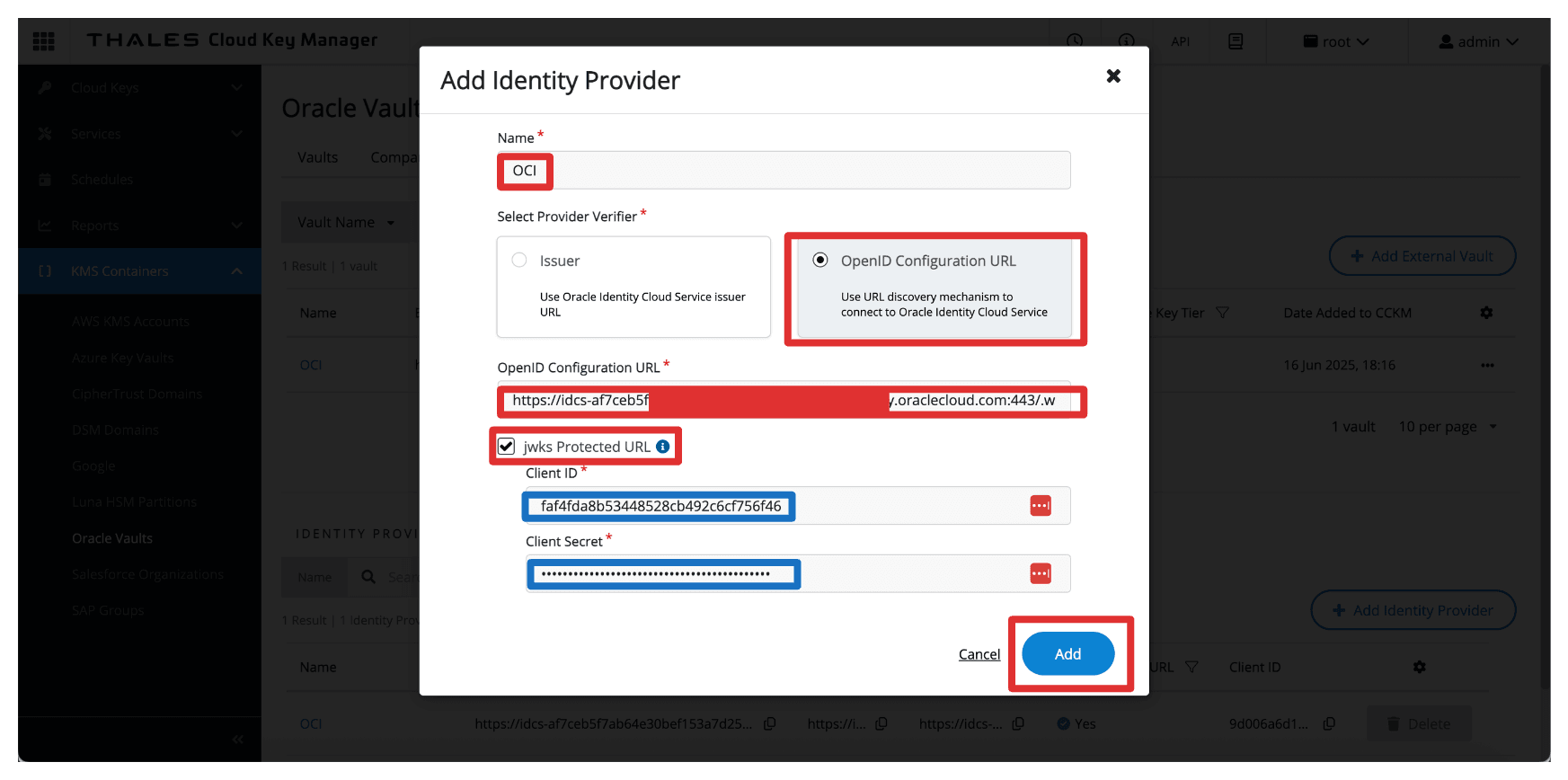

Thales CipherTrust Managerで、AMSのCTM1に移動し、「製品」および「クラウド・キー・マネージャ」をクリックします。
「KMSコンテナ」、「Oracle Vaults」の順にクリックし、「外部ボールト」を選択して「アイデンティティ・プロバイダの追加」をクリックします。
「アイデンティティ・プロバイダの追加」で、次の情報を入力し、「追加」をクリックします。
- 「名前」(
OCI)を入力します。 - 「プロバイダ検証」として「OpenID構成URL」を選択します。
- タスク3でコピーしたドメインURLであるOpenID構成URLを入力します。
- URLに
.well-known/openid-configurationという接尾辞を追加します。したがって、完全なOpenID構成URLはhttps://idcs-<xxx>.identity.oraclecloud.com:443/.well-known/openid-configurationになります。
- URLに
- 「jwks Protected URL」を選択します。
Resource_App統合アプリケーションの「クライアントID」および「クライアント・シークレット」を入力します。
- 「名前」(
「アイデンティティ・プロバイダ」が作成されていることを確認します。

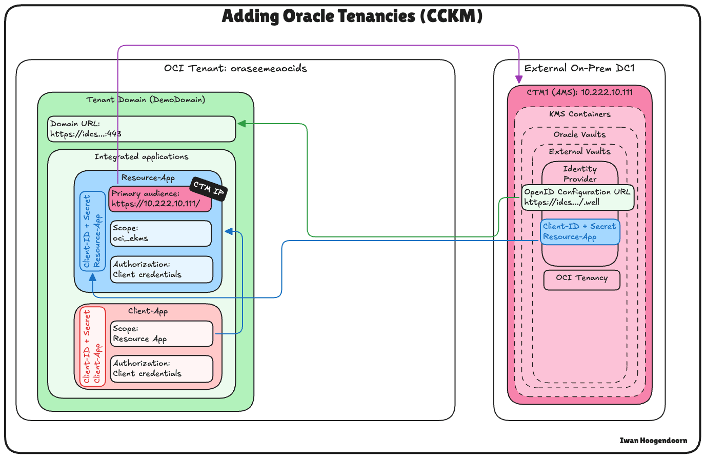

タスク5: Thales CipherTrust ManagerでのOCIテナンシの追加
Thales CipherTrust Managerでアイデンティティ・プロバイダを構成した後、次のタスクはOCIテナンシの登録です。これにより、Thales CipherTrust Managerは、以前に構成されたOAuth資格証明を使用して、OCI環境にかわって外部ボールトおよびキーを管理できます。
次の図は、このタスクで設定されたコンポーネントおよび構成を示しています。
まず、OCIからテナントの名前とOCIDを取得する必要があります。右上隅にあるプロファイルをクリックし、「テナンシ」をクリックします。
テナントの名前とテナントのOCIDをコピーし、両方をノートパッドに格納します。

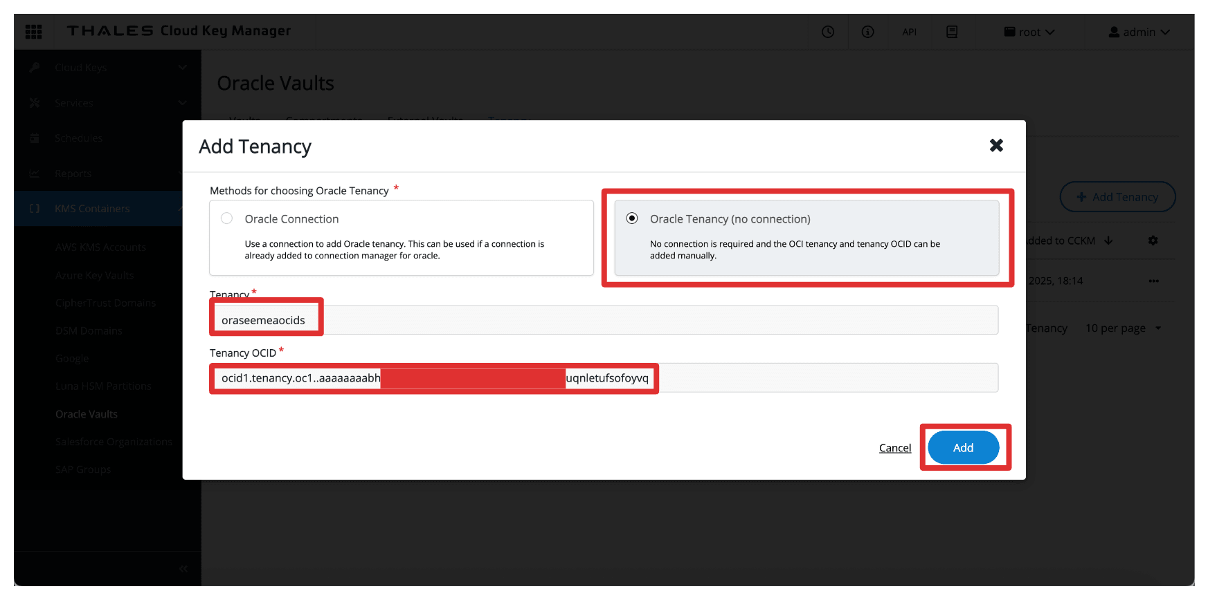

Thales Cloud Key Managerコンソールに移動します。
- 「KMSコンテナ」をクリックします。
- 「Oracle Vaults」をクリックします。
- 「テナンシ」をクリックします。
- 「テナンシの追加」をクリックします。
「テナンシの追加」で、次の情報を入力します。
- メソッドとして「Oracle Tenancy (no connection)」を選択します。
- OCIから収集されたテナンシの名前を入力します。
- OCIから収集されたテナンシOCIDを入力します。
- 「追加」をクリックします。
OCIテナントがThales CipherTrust Managerに追加されていることを確認します。

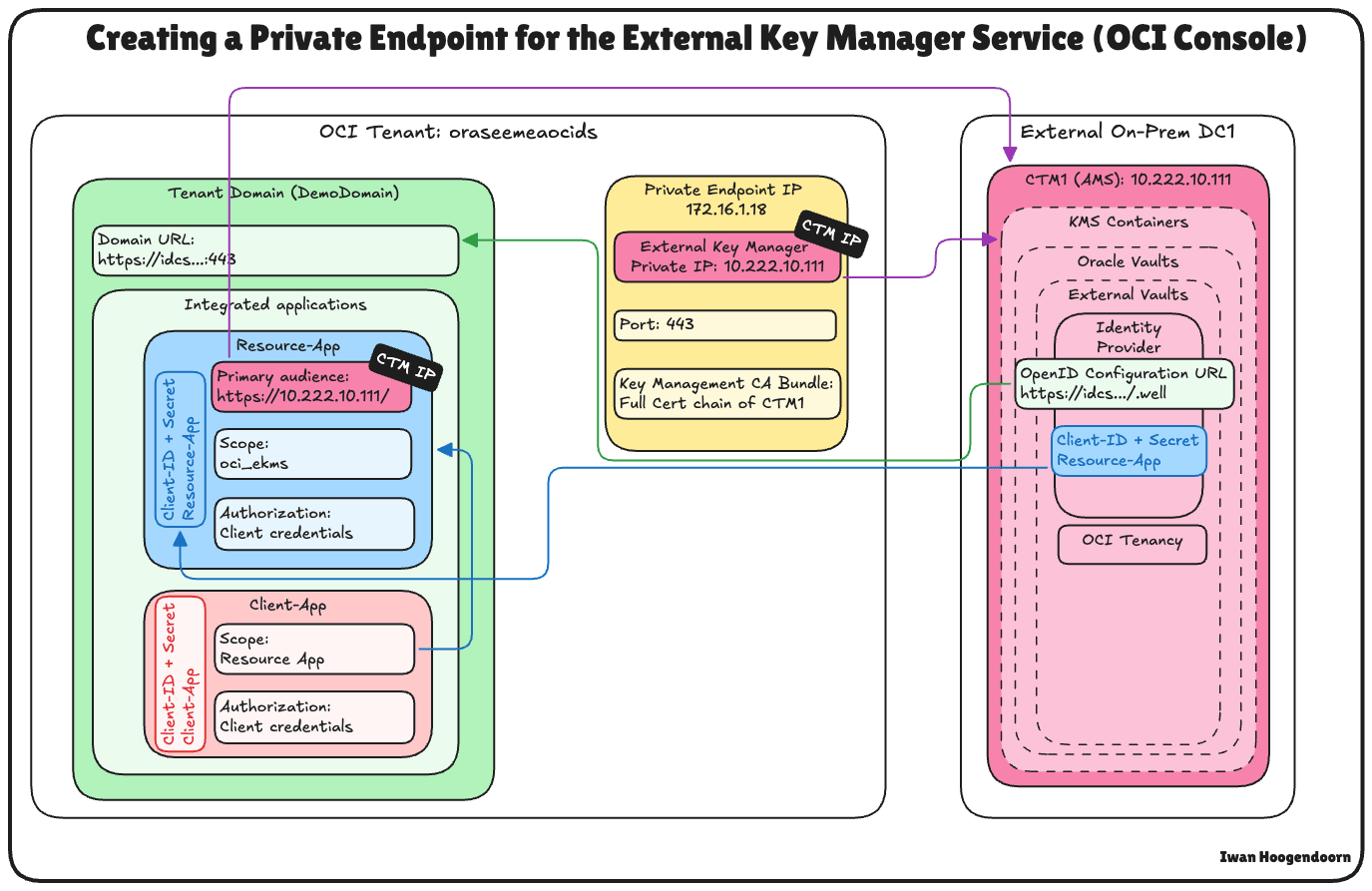

- サブネットに、Thales CipherTrust Managerインスタンスへのトラフィックを許可するルーティングおよびセキュリティ・ルールがあることを確認します。

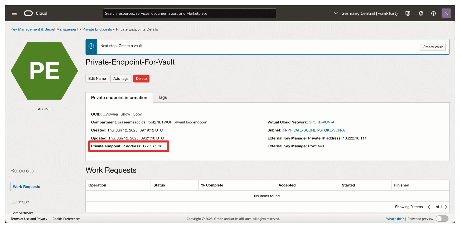

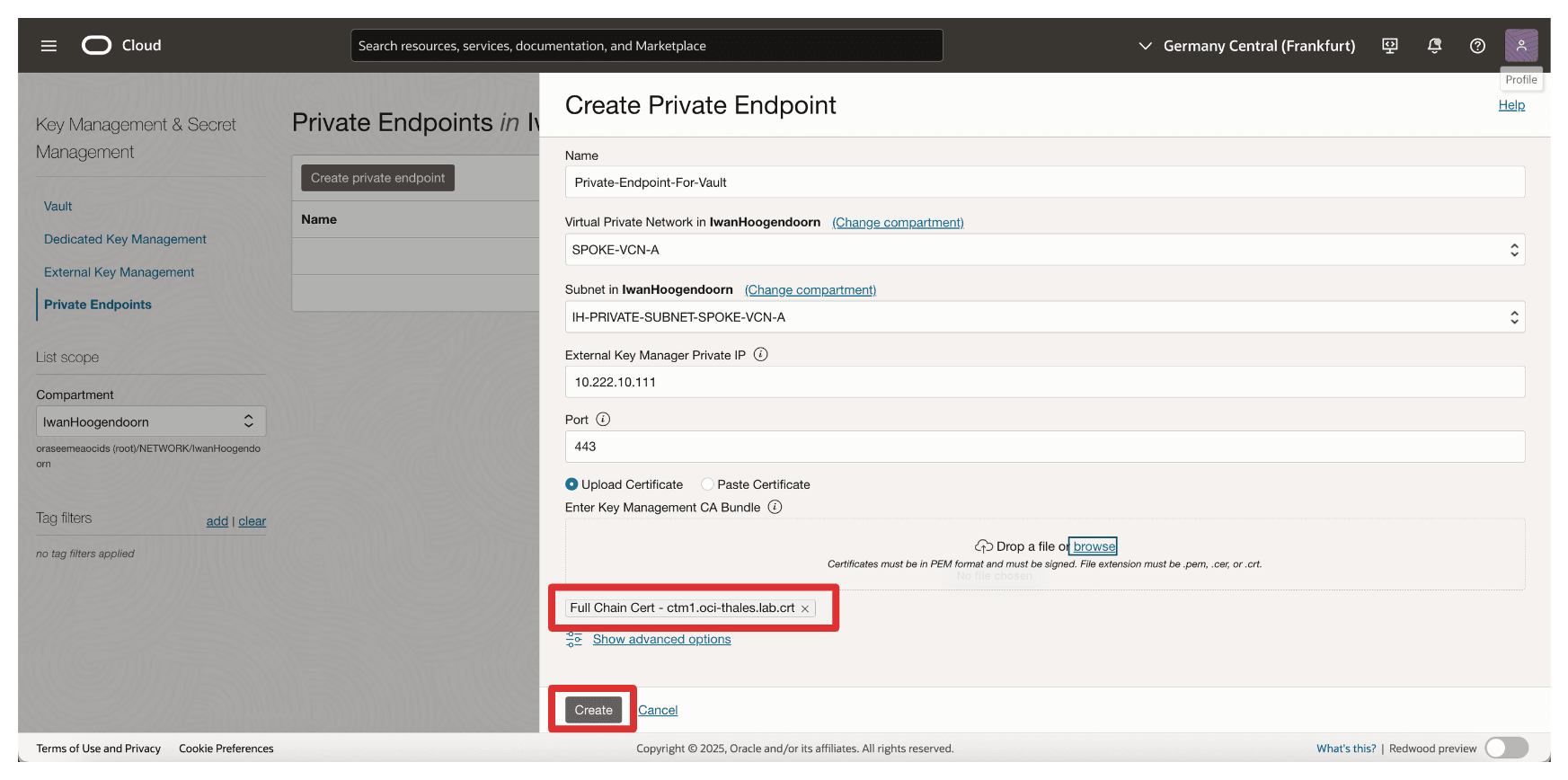

OCIコンソールで、「アイデンティティとセキュリティ」に移動し、「プライベート・エンドポイント」をクリックします。
「プライベート・エンドポイント」に移動し、「プライベート・エンドポイントの作成」をクリックします。
「プライベート・エンドポイントの作成」で、次の情報を入力します。
- プライベート・エンドポイントの名前(
Private-Endpoint-For-Vault)を入力します。 - このプライベート・エンドポイントが存在する必要があるVCNおよびサブネットを選択します。
- 「Private IP address of the External Key Manager」に
10.222.10.111と入力します。AMS CTM1サーバーのIPアドレス。 - 「ポート」に

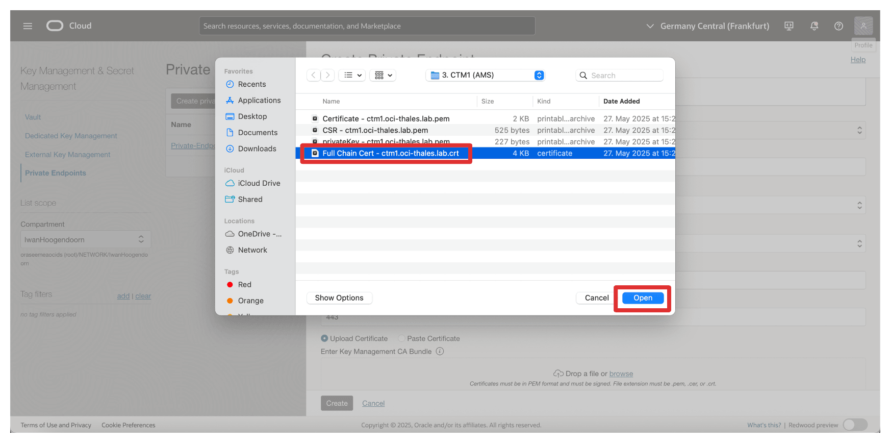

443と入力します。 - 外部キー管理CAバンドルをアップロードし、「参照」をクリックします。
このチュートリアルで作成された完全なチェーン証明書を選択しました: OCIでの2つのThales CipherTrust Cloud Key Managerアプライアンスの設定、それらの間のクラスタの作成および認証局としての1つの構成。ただし、CAルート証明書のみを選択することもできます。「開く」をクリックします。
Thales CipherTrust Managerの証明書、ルートCAまたは完全なチェーン証明書が選択されていることを確認します。「作成」をクリックします。
プライベート・エンドポイントが作成されることに注意してください。次に、プライベート・エンドポイントをクリックします。
プライベート・エンドポイントのIPアドレスが構成されていることを確認します。
タスク7: Thales CipherTrust Managerでの外部ボールトの追加
OCIテナンシおよびプライベート・エンドポイントを配置すると、次のタスクは、Thales CipherTrust Managerに外部Vaultを追加することです。Thales CipherTrust Managerの外部vaultは、OCIの外部キー管理vaultにマップする論理コンテナで、Thales CipherTrust ManagerはHYOK暗号化に使用されるキーを管理できます。
Thales Cloudのキー・マネージャ・コンソールに移動します。
- 「外部ボールト」を選択します。
- 「外部Vaultの追加」をクリックします。
「外部Vaultの追加」で、次の情報を入力します。
- 「名前」(
OCI)を入力します。 - 「メソッド」として「Oracleテナンシ(接続なし)」を選択します。
- タスク5で作成するテナンシを選択します。
- タスク4で作成したアイデンティティ・プロバイダである「発行者」を選択します。
- 下へスクロール
Client_App統合アプリケーションの「クライアントID」を入力します。- 「エンドポイントURLホスト名」に
10.222.10.111、AMS CTM1サーバーのIPアドレスを入力します。 - 「ポート」に
443と入力します。 - 「追加」をクリックします。
- 「名前」(
外部vaultが構成されていることを確認します。外部vault URLをコピーし、これをノートパッドに格納します。
構成すると、このvaultは、OCIサービスが参照する外部キーを格納するためのターゲットの場所になります。OCI環境とCipherTrust管理キーを連結し、HYOKモデルでの暗号化操作を完全に制御できるようにします。

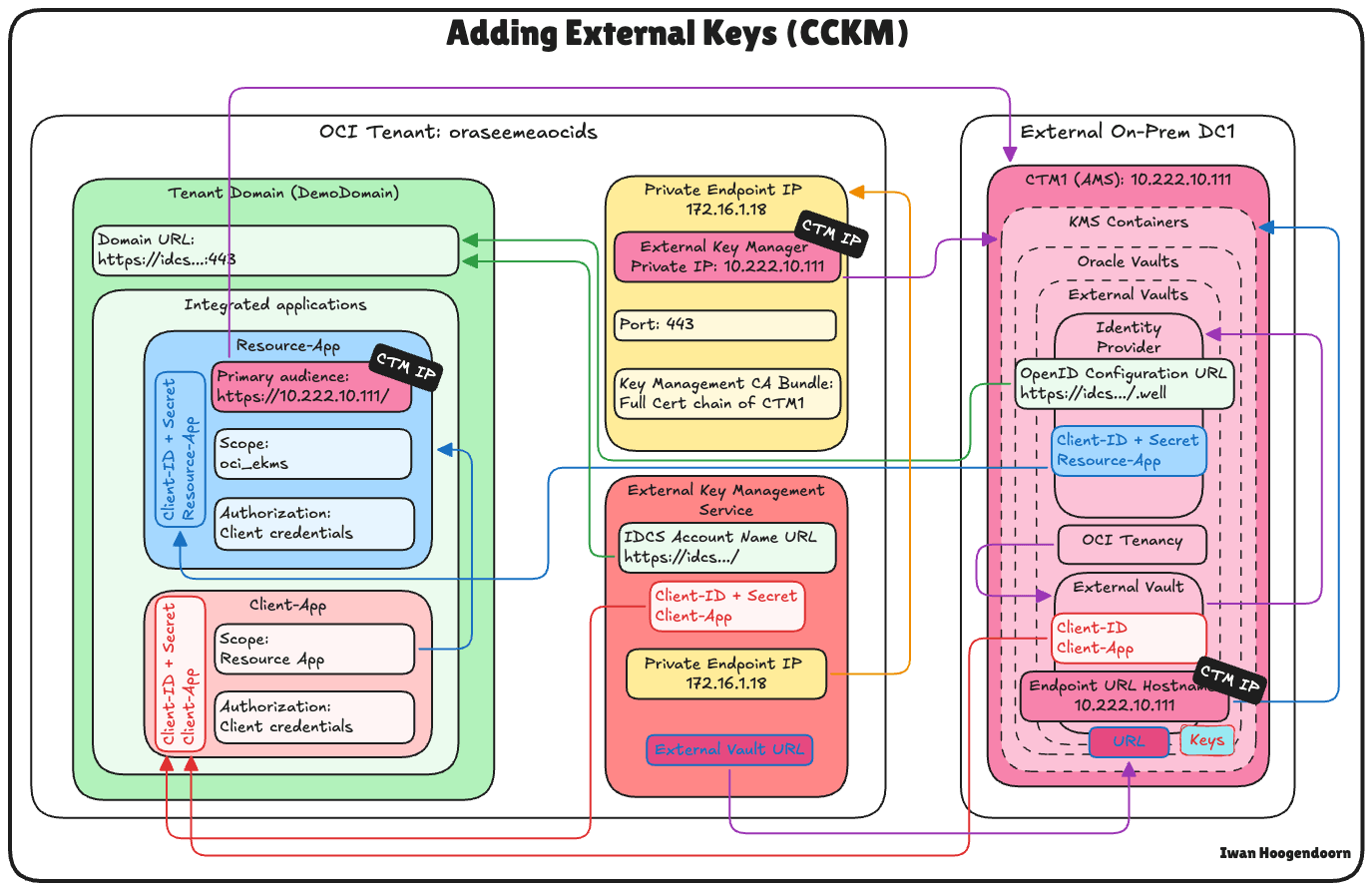

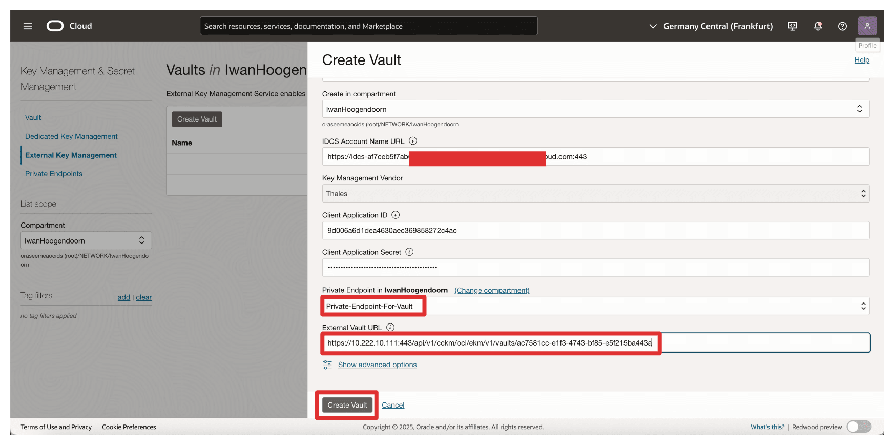

タスク8: OCI外部キー管理サービスVaultの作成
外部vaultがThales CipherTrust Managerで定義されるようになったので、次のタスクは、OCIコンソールで対応する外部Key Management Vaultを作成することです。
このOCI vaultは、Thales CipherTrust Managerにリンクされ、外部キーを使用して暗号化および復号化操作を実行するためにOCIサービスによって使用されます。
タスク3からドメインURLを取得します。これは、OCIで外部キーvaultを構成するために必要です。

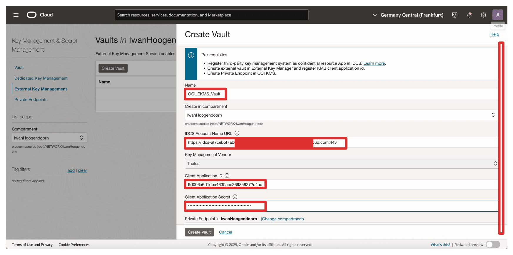

OCIコンソールで、「アイデンティティとセキュリティ」に移動し、「外部キー管理」をクリックします。
「ボールトの作成」をクリックします。
「Vaultの作成」で、次の情報を入力します。
- 「名前」(
OCI_EKMS_Vault)を入力します。 - 「IDCSアカウント名URL」に、タスク7からコピーされたドメインURLを入力します。したがって、完全なURLは
https://idcs-<xxx>.identity.oraclecloud.com:443/になります。 Client_App統合アプリケーションの「クライアントID」および「クライアント・アプリケーション・シークレット」を入力します。- 下へスクロール
- タスク6で作成したプライベート・エンドポイントを選択します。
- CTM1で外部vaultを作成したときに、タスク7からコピーした外部vault URLを入力します。
- 「ボールトの作成」をクリックします。
- 「名前」(

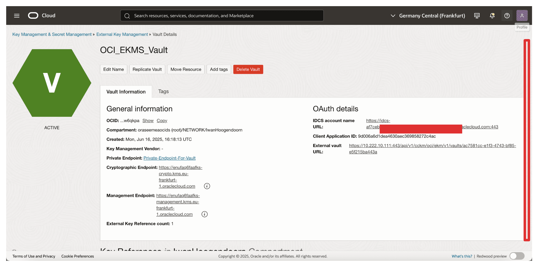

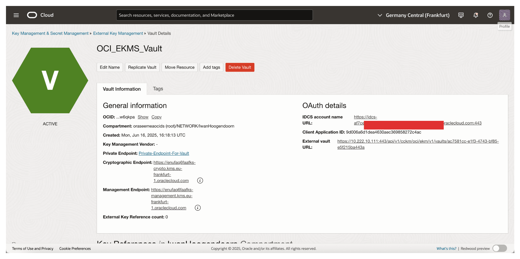

vaultが作成されていることに注意してください。次に、vaultをクリックします。
Vaultの詳細を確認します。
OCIは、指定されたプライベート・エンドポイントを使用して、Thales CipherTrust Managerに接続します。このvaultがアクティブになると、OCIはCCKMによって管理される外部キーと対話するインタフェースになり、OCI Object StorageやOCI Block VolumesなどのOCIサービスに対するHYOKサポートが可能になります。後で、OCI Object Storageでいくつかのテストを実行します。
タスク9: Thales CipherTrust Managerでの外部キーの追加
Thales CipherTrust Managerで外部vaultを設定し、OCIにリンクすると、次のタスクは、OCIがHYOK対応サービスに使用する外部暗号化キーを作成またはインポートすることです。
これらのキーは、Thales CipherTrust Manager内に安全に存在し、外部キー管理インタフェースを介してOCIによって参照されます。組織の要件に応じて、Thales CipherTrust Manager内で新しいキーを直接生成するか、既存のキーをインポートできます。
- 「Cloud Keys」をクリックします。
- 「Oracle」をクリックします。
- 「キーの追加」をクリックします。
「Oracleキーの追加」で、次の情報を入力します。
- 「Oracle External (HYOK)」を選択します。
- タスク8で作成したThales CipherTrust Manager Vaultを選択します。
- 「ソース」としてCipherTrust (ローカル)を選択します。
- 「次」をクリックします。
「ソース・キー」に、次の情報を入力します。
- 「ソース・キー・マテリアル」を選択し、「新規キーの作成」を選択します。
- キー「名前」(
CM_Key)を入力します。 - 「次」をクリックします。
「Oracleキーの構成」で、次の情報を入力します。
- 「Oracleキー名」(
- 「Oracleキー名」(
「キーの追加」をクリックします。
「閉じる」をクリックします。
作成されたキーを書き留めます。
追加すると、外部キー管理vaultを介してOCIでキーが使用可能になります。ただし、OCIサービスがキーを使用できるようにするには、OCIコンソールでキー参照を作成する必要があります。これについては、次のタスクで説明します。

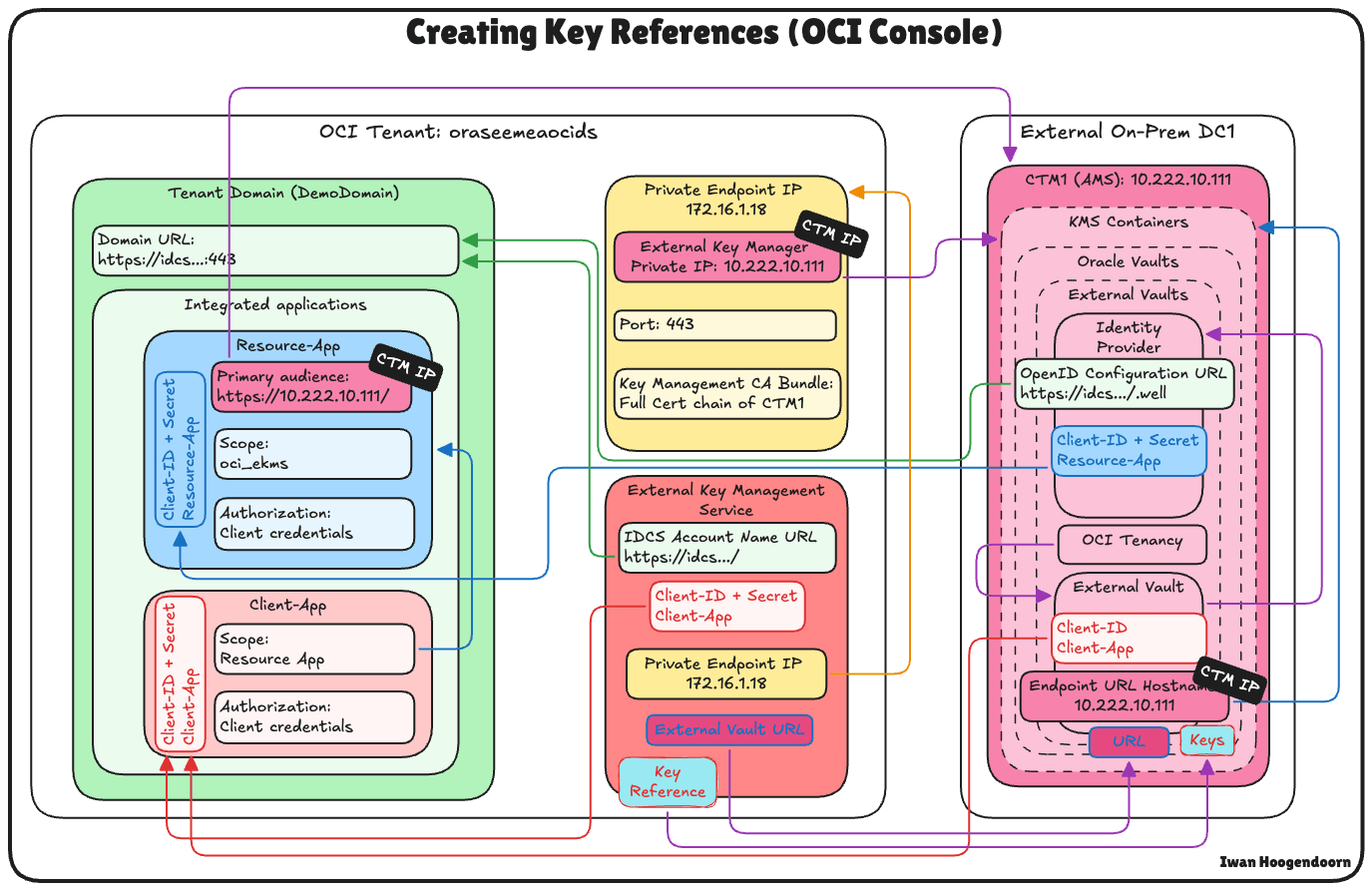

タスク10: OCIでのキー参照の作成
外部キーが作成されるか、Thales CipherTrust Managerにインポートされたら、次のタスクはOCIコンソールでキー参照を作成することです。キー参照は、外部キー管理vaultを介して、OCIサービスがThales CipherTrust Managerに格納されている外部キーにアクセスして使用できるようにするポインタとして機能します。
- 「Oracle」をクリックします。
- タスク9で作成した「キー」をクリックします。
キーには外部キーIDがあり、このIDをコピーします。
タスク9で作成したOCIのvaultに戻り、vaultをクリックします。
下へスクロール
「キー参照の作成」をクリックします。
「キー参照の作成」で、次の情報を入力します。
- 「名前」(
OCI_Key_Reference)を入力します。 - コピーした外部キーID (Thales CipherTrust Manager)キーを入力します。
- 「キー参照の作成」をクリックします。
- 「名前」(
キー参照が作成されていることに注意してください。
OCIは、このキー参照をThales CipherTrust Managerで管理される外部キーに関連付けます。これにより、OCIオブジェクト・ストレージ、OCI Block VolumesなどのOCIサービスは、プライベート・エンドポイントを介して外部キーに暗号化リクエストを送信できます。対照的に、重要な材料自体は完全にあなたの制御下にあります。
OCIで参照される外部キーを使用して、リソースを暗号化できます。このタスクでは、外部キー管理vaultを介してThales CipherTrust Managerでホストされている外部の顧客管理キーを使用するOCIオブジェクト・ストレージ・バケットを作成します。
この設定により、バケットに格納されているすべてのオブジェクトが、完全に制御するキー(厳密なコンプライアンス、主権または内部ポリシー要件を満たす)を使用して暗号化されます。

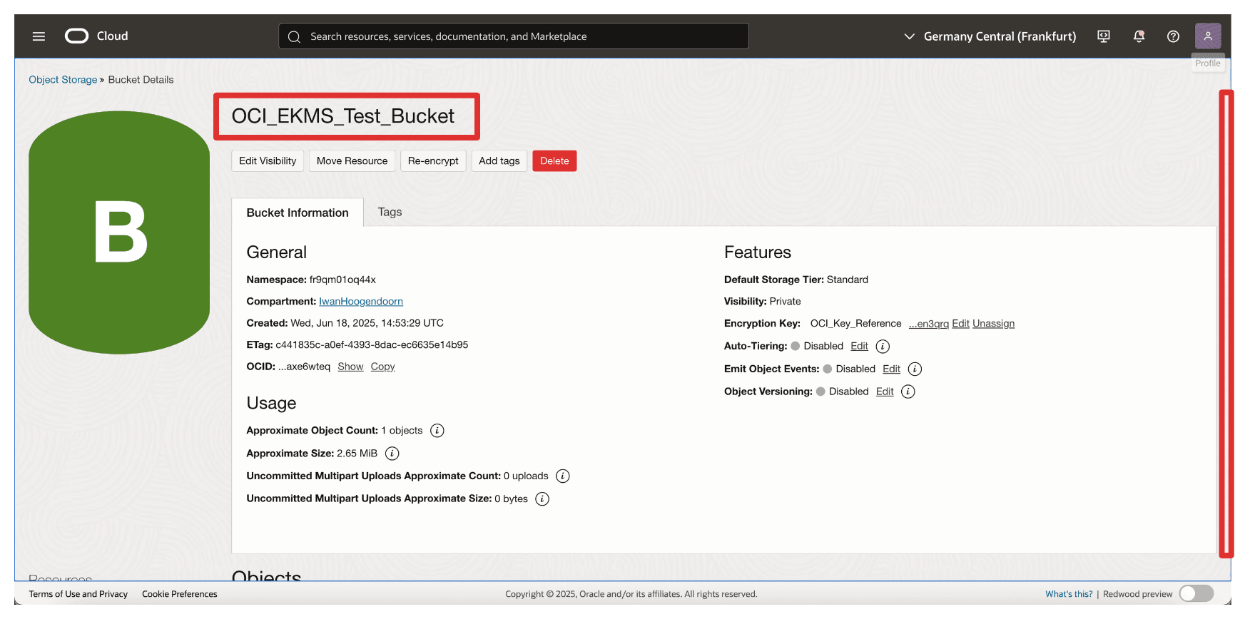

OCIコンソールに移動し、「ストレージ」に移動して、「バケット」をクリックします。
「バケットの作成」をクリックします。
「バケットの作成」で、次の情報を入力します。
- 「名前」(
OCI_EKMS_Test_Bucket)を入力します。 - 下へスクロール
- 「暗号化」で、「顧客管理キーを使用した暗号化」を選択します。
- Vaultで、タスク8で作成した外部キー管理Vaultを選択します。
- 「キー」で、タスク10で作成されたキー参照を選択します。
- 「作成」をクリックします。
- 「名前」(
バケットが作成されることに注意します。バケットをクリックします。
下にスクロールしてファイルをアップロードするか、空のままにできます。
OCIコンソールまたはその他のページのホーム画面に移動します。
バケットが作成されると、そのバケットに格納されているすべてのデータは、Thales CipherTrust Managerによって管理される外部キーを使用して暗号化されます。これにより、OCIはアクセスと制御のためにキー・インフラストラクチャに依存し、完全なHold Your Own Key (HYOK)機能を実現できます。
外部キーが使用できなくなったとします(たとえば、Thales CipherTrust Managerで無効化またはブロックされている)。その場合、バケットとそのコンテンツへのアクセスが拒否され、データ・セキュリティ・ポスチャの強力な制御ポイントが提供されます。これは、次のタスクでテストします。
タスク12: Thales CipherTrust ManagerおよびOCIでのOracleキーのブロックおよびブロック解除およびOCIオブジェクト・ストレージ・バケットのアクセシビリティのテスト
Hold Your Own Key(HYOK)モデルの主な利点の1つは、いつでもブロックまたはブロック解除できる暗号化キーに対する完全な運用制御を維持できることです。この項では、Thales CipherTrust Managerを使用して、外部キーをブロックまたはブロック解除することで、Oracle管理オブジェクト・ストレージ・バケットへのアクセスを制御する方法を示します。
キーをブロックすると、キーまたはデータを削除することなく、そのキーで暗号化されたOCIリソースへのアクセスが効果的に制限されます。ブロック解除すると、アクセスが復元されます。

このキーは、Thales CipherTrust Managerでブロックされていることに注意してください。
OCIコンソールに移動し、「ストレージ」に移動して「バケット」をクリックします。
タスク11で作成したバケットをクリックします。
これでエラーが発生し、バケットやバケットにアップロードされたファイルにアクセスできなくなります。
次に、Thales CipherTrust Managerのキーのブロックを解除します。
- 「Oracle」をクリックします。
- キーの最後にある3つのドットをクリックします。
- 「ブロック解除」を選択します。
「ブロック解除」を選択します。
このキーは、Thales CipherTrust Managerでブロック解除されるようになりました。
「バケット詳細」ページに戻るか、そのページが表示されている場合はブラウザをリフレッシュします。
ブロック解除した場合、OCIオブジェクト・ストレージ・バケットには再アクセスできないことに注意してください。
この機能は、緊急対応、規制コンプライアンス、およびデータ主権執行のための強力なメカニズムを提供し、OCIでデータにアクセスできるタイミングと方法を完全に制御します。
