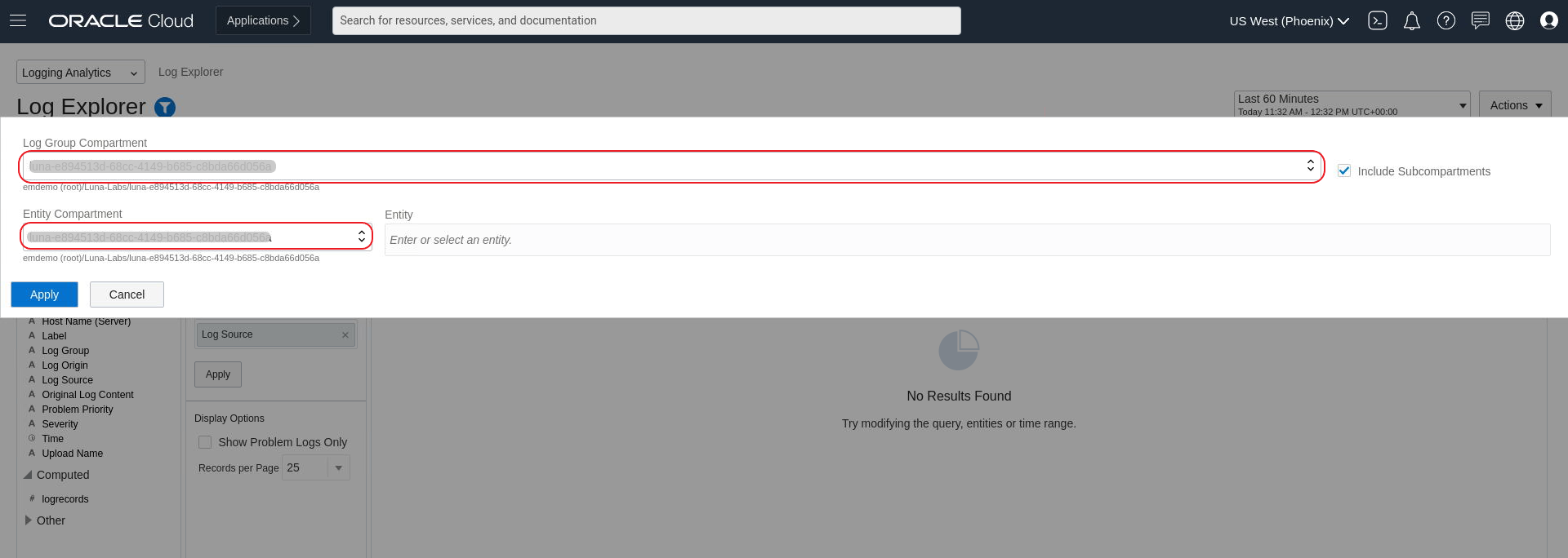

  6. ログ・エクスプローラの右側にある「フィルタ」アイコンをクリックします。
    次に、最初のブラウザ・タブに移動し、OCIコンパートメント名を見つけて「コピー」をクリックします。OCI環境に戻り、「ログ・グループ・コンパートメント」検索フィールドにコンパートメント名を貼り付け、自分のコンパートメントを選択します。「適用」をクリックします。

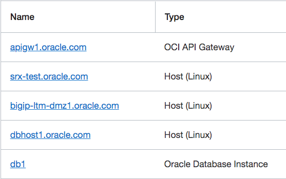

  8. ログの収集元エンティティがすべて正しく設定されていることを確認するには、左上のメニューに移動し、「管理」を選択します。「管理の概要」ページで、「コンパートメント」フィールドを、前のステップで行ったのと同じ方法で割り当てたものに設定します。赤いエラー・ボックスを閉じ、「エンティティ」をクリックします。エンティティのリストは、次の図のようになります。
    環境には、ここに示した数よりも多くのログがある可能性があり、分析チャートには異なる数が表示される場合があります。事前作成された環境は定期的に拡張されます。ただし、探索ステップは同じです。

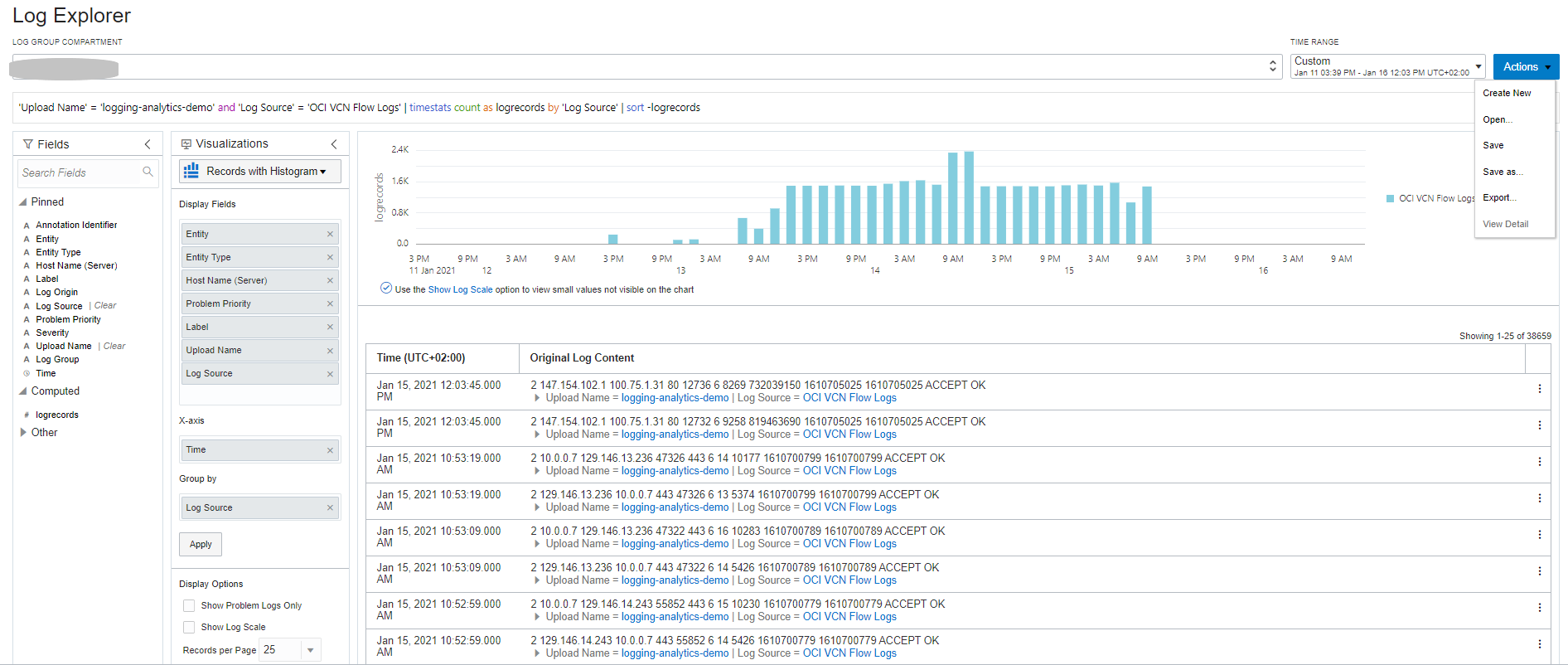

  1. 「ログ・エクスプローラ」(左上)に戻ります。

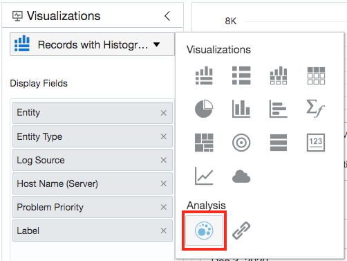

  2. 「ビジュアライゼーション」オプションから、「ヒストグラム付きレコード」を選択します。このチュートリアル全体で使用されるユーザー・インタフェースの主な部分は次のとおりです。
    1) 問合せバー(バーの右端に「クリア」「検索ヘルプ」および「実行」ボタン)。
    2) 「時間範囲」メニューおよび「アクション」メニュー。「開く」「保存」「名前を付けて保存」などのアクションを検索できます。
    3) 「フィールド」パネル。ここで、データをフィルタするソースおよびフィールドを選択できます。
    4) 「視覚化」パネル。検索データをフォームに表示する方法を選択できます。
    5) 「メイン」パネル。問合せの結果の上にビジュアライゼーション出力が表示されます。
  3. チュートリアル全体で時間範囲は「Custom」のままです。時間範囲を「カスタム」にリセットできない場合は、「アップロードしたファイル」ページに戻り、「ログ・エクスプローラで表示」をクリックして再起動できます。
    ヒント:ステップを紛失した場合は、ブラウザの「戻る」ボタンを使用できます。ただし、「リフレッシュ」ボタンは使用しないでください。

  1. チャートで、「OCI VCNフロー・ログ」をクリックしてVCNフロー・データにドリルダウンします。

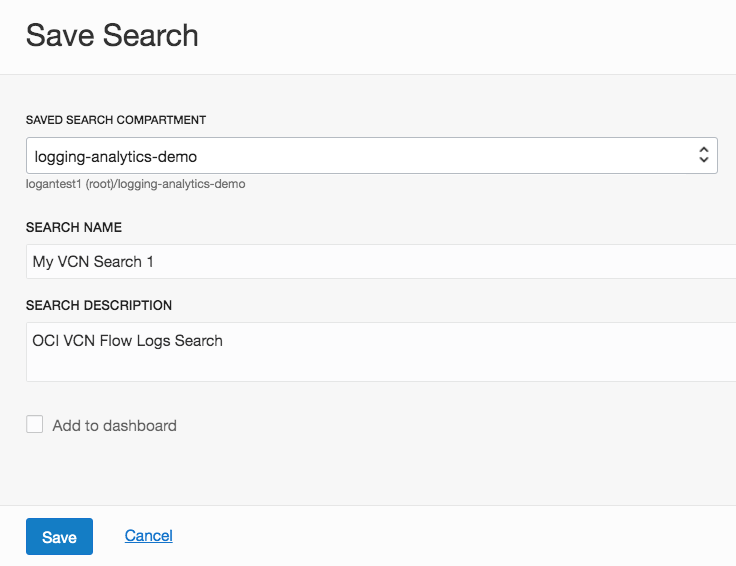

  2. 「アクション」にナビゲートし、「名前を付けて保存」をクリックして、この検索を「ウィジェット」として保存します。
  3. 「Save Search」を完了して、「Save」をクリックします。
    この時点で、ウィジェットは、ここから直接ダッシュボードに追加することも、後でダッシュボード・メニューから追加することもできます。
  4. その他の様々なログを表示して、ウィジェットをいくつか作成します。
    後でダッシュボードに追加します。

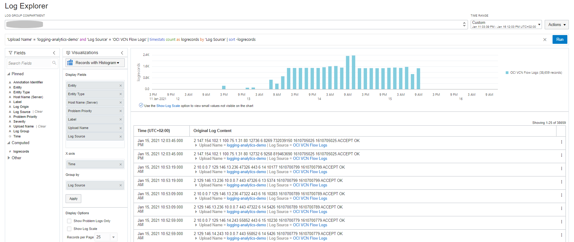

  5. すべてのログ・データの表示に戻ります。
    ヒント:問合せバーをクリアして、「実行」をクリックします。

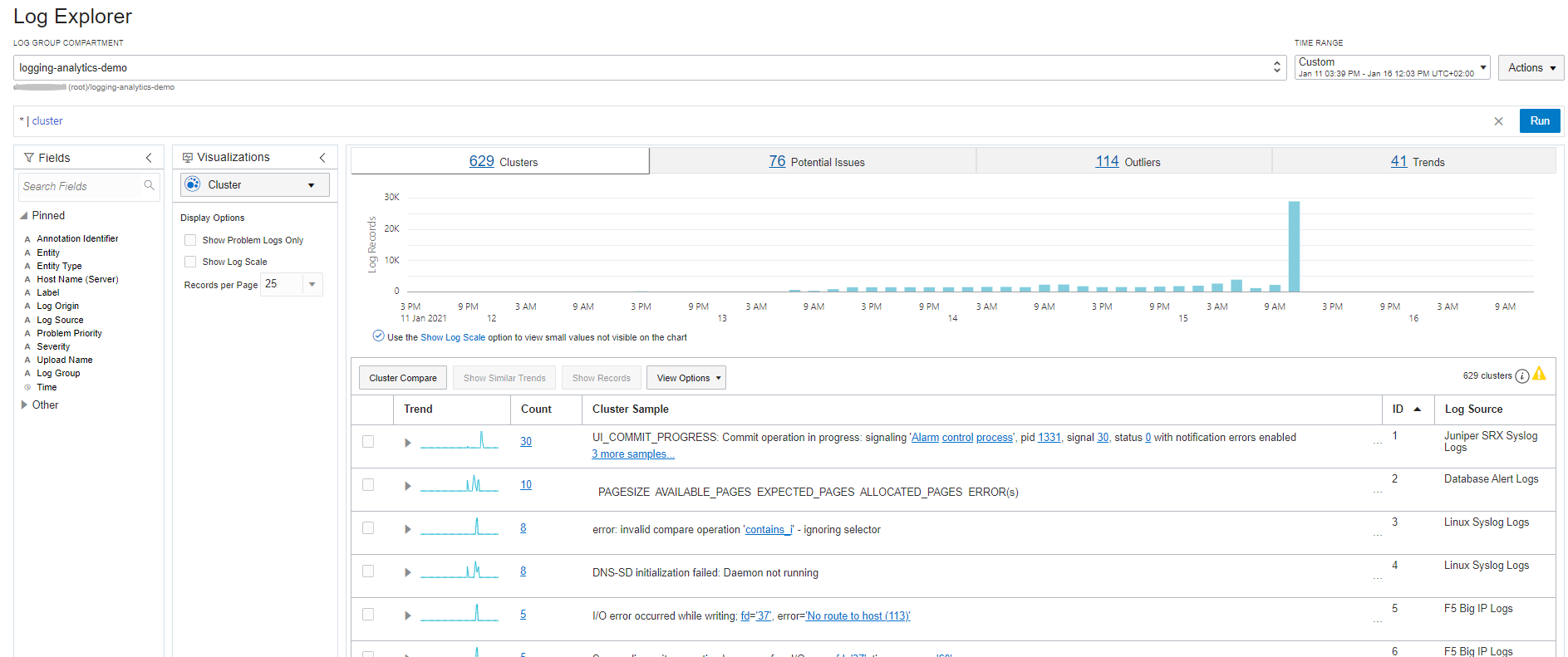

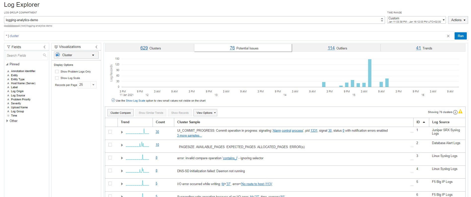

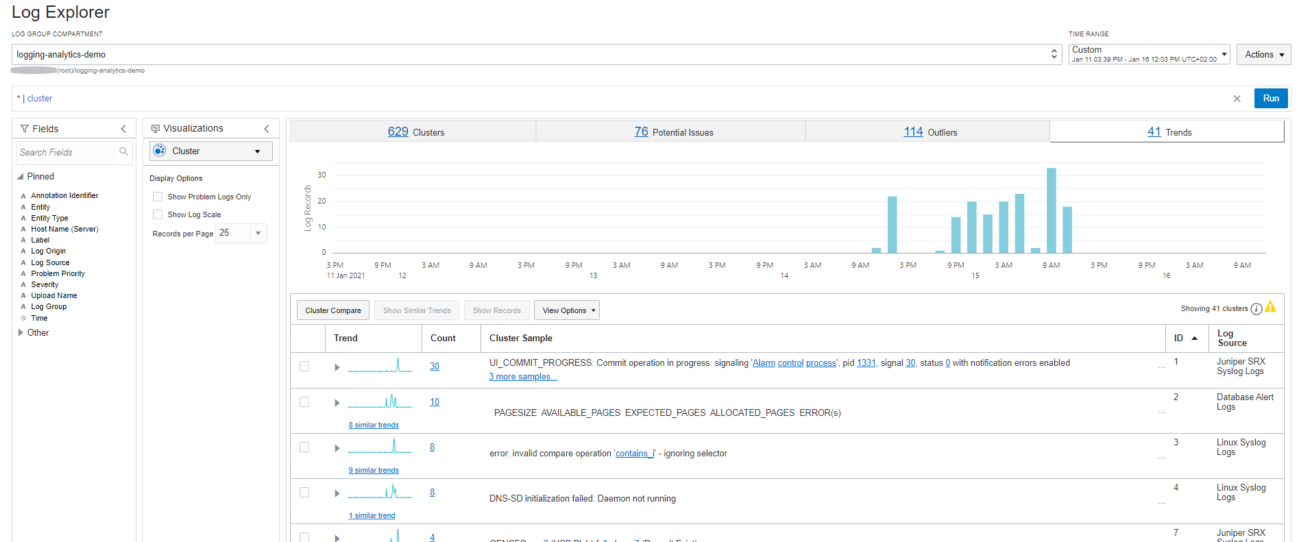

    合計レコード数は約7万件です。関連するクラスタとして大量のデータを簡単に視覚化できます。ログ・アナリティクス-クラスタリング(監視なしML)では、ログ・データとエンリッチ・ドメインの専門知識を使用して、データのパターンを見つけます。クラスタリングはテキストと数値で機能するため、大量のデータをより少ないパターンに減らして異常検出を行うことができます。ビジュアライゼーション・パネルの「クラスタ」ボタンをクリックします。
  6. 様々なクラスタ、潜在的な問題、外れ値、トレンドにドリルダウンできます。
    ログ・アナリティクスでは、監視なしMLを使用して、データ内の関連クラスタを検索します。これにより、最大74kのログが629のクラスタ・パターンにリアルタイムに削減されます。
    ノート:表示される数値は、チュートリアルに表示されている数とは若干異なる場合があります。
  7. 「潜在的な問題」タブをクリックします。
    629個のクラスタのうち、76個が自動的に潜在的な問題として識別されました。

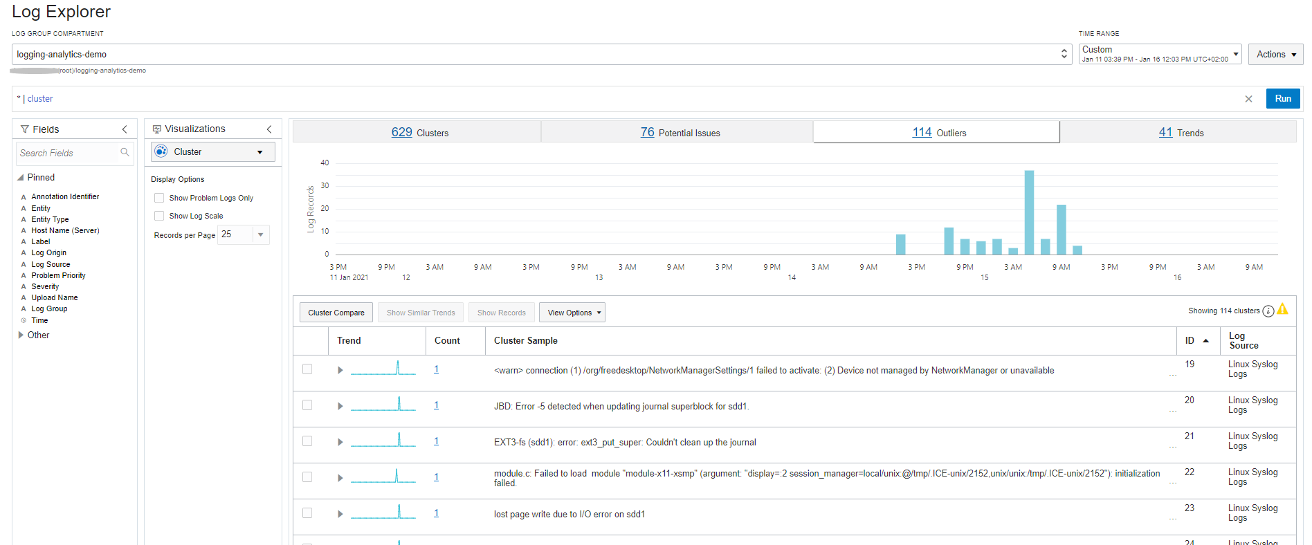

  8. 「外れ値」タブをクリックします。
    これらの問題は1回だけ発生し、システムの異常を示します。
  9. 次に、「トレンド」タブをクリックします。
    これらは、時間に関連するクラスタ・パターンです。「8つの類似トレンド」をクリックして、データベース・アラート・ログの一連の関連ログを表示します。表示されるトレンドの正確な数は、選択した時間ウィンドウによって異なります。

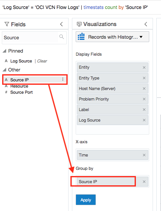

  11. ネットワーク・トラフィックの分散を理解するために、さらに1つのビジュアライゼーションを作成します。
    最初にビジュアライゼーションを「円」に変更し、新しいデータ・セットOCI VCN Flow Logsを選択します。
    フィールド・パネルの検索ボックスで、「Source」という文字列を検索します。次に、「ソースIP」を「その他」から「グループ化」ボックスにドラッグ・アンド・ドロップして、「ビジュアライゼーション」パネルの「適用」をクリックします。
    ここでは、「Source IP」別にログ分散を確認できます。

    問合せバーに次の問合せを入力し、「実行」をクリックします。
    ヒント:環境内に貼り付けるために環境外部にコピーされたものはすべて、まず環境のアクション・バーにあるクリップボードに貼り付ける必要があります。
    'Log Source' = 'OCI VCN Flow Logs’ | stats count('Destination IP') by 'Destination IP'
    レコードを含む円グラフ(デフォルトで設定)が表示されます。

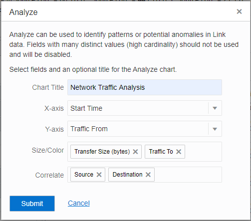

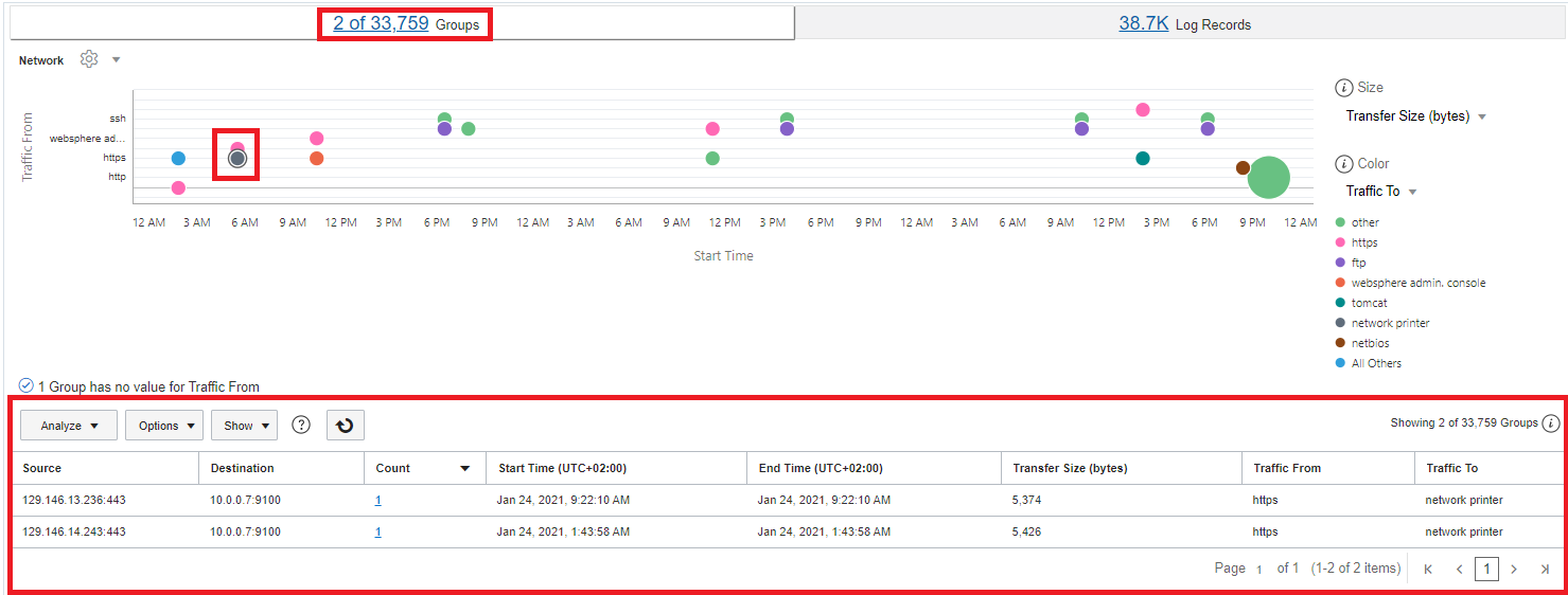

  2. 「分析」にナビゲートし、「チャートの作成」をクリックして、次のようにフィールドに入力します。

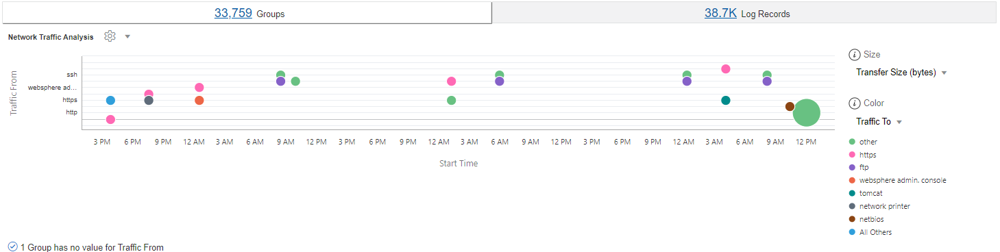

  3. クラスタを分析し、指定したデータ・ポイントを分析して、次の分析を作成します。

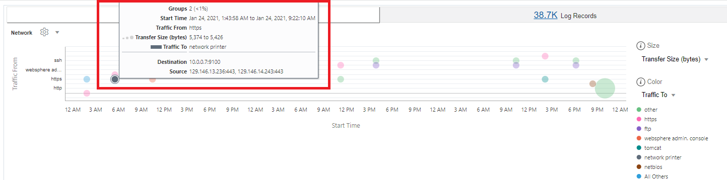

  4. 異なるフィールドを選択して、チャート上のアイテムのサイズと色を制御できます。
  5. アイテムにカーソルを重ねると、アイテムに関する詳細情報が表示されます。
  6. アイテムをクリックすると、そのコンテンツにアクセスできます。
  7. これをウィジェットとして保存します。

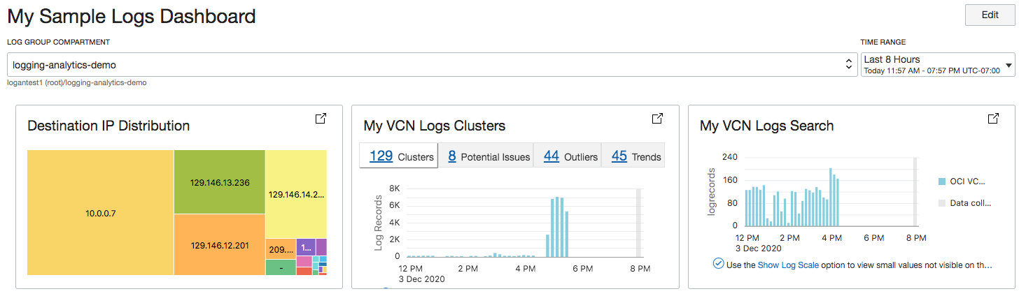

ダッシュボードの作成
  1. 「ログ・アナリティクス」に移動して、「ダッシュボード」をクリックします。
  2. 「作成」をクリックします。
    ダッシュボード名、以前に作成したコンパートメント(logging-analytics-demo)を入力し、右側にあるダッシュボードのウィジェットとして使用可能な保存済検索を使用します。ウィジェットをキャンバスにドラッグ・アンド・ドロップします。パネルのサイズを設定し、キャンバス上で移動できます。前に作成した他のウィジェットを追加します。ダッシュボードは次のようになります。
